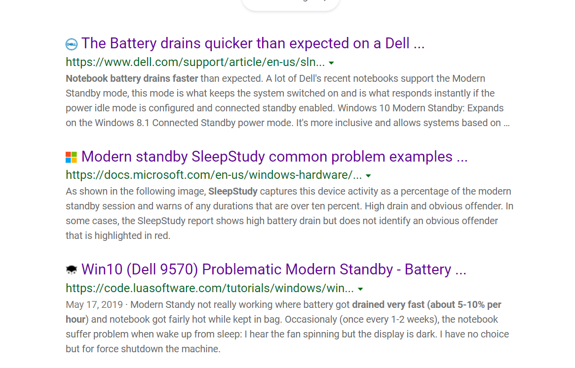

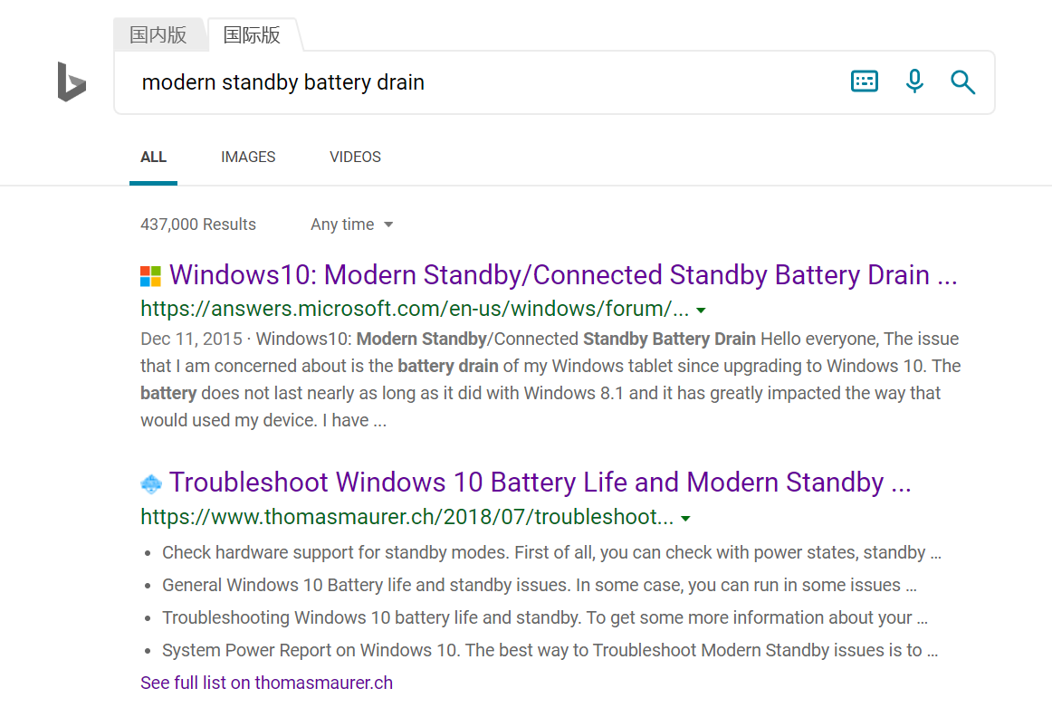

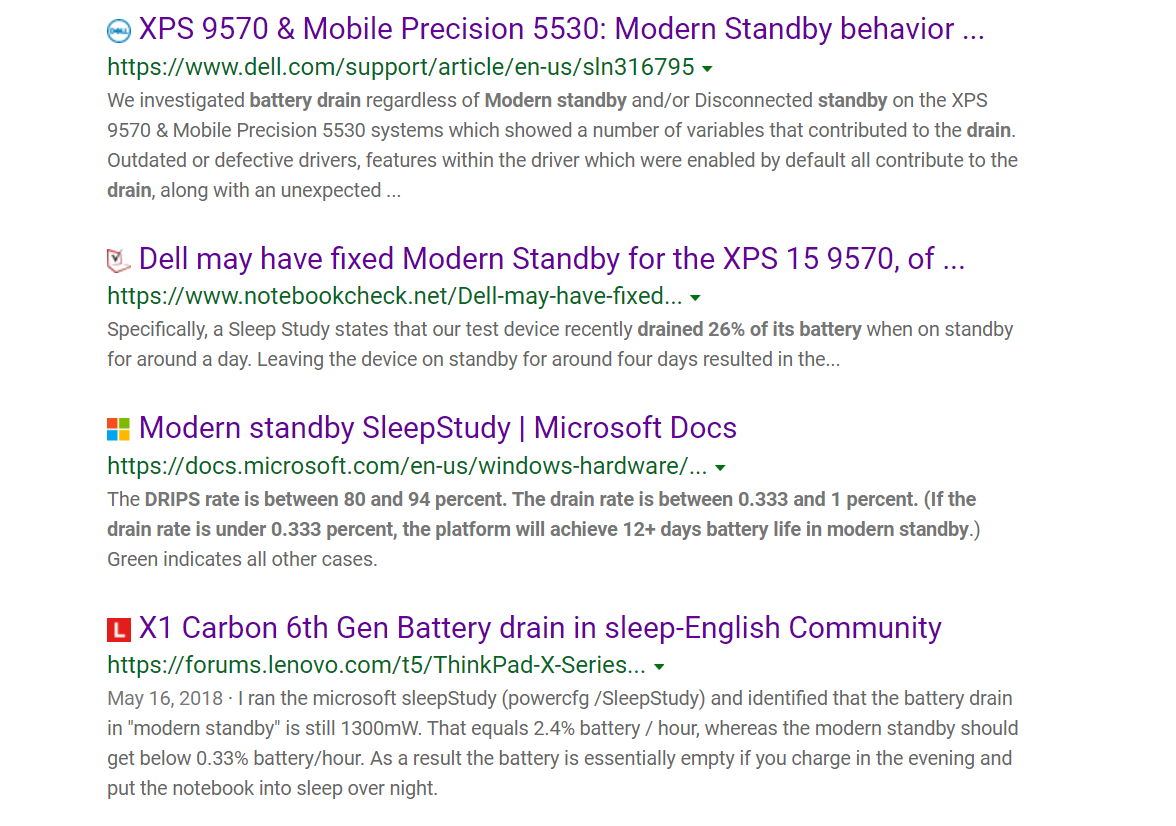

太多了,基本上论坛里面的问题都是S0待机引起的,最后那个thinkpad x1 也是在BIOS里面添加S3睡眠解决的
4781090
4781090
