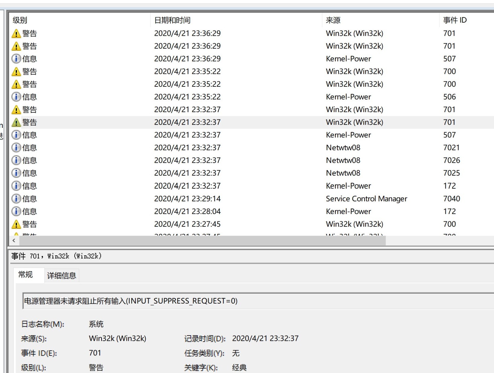

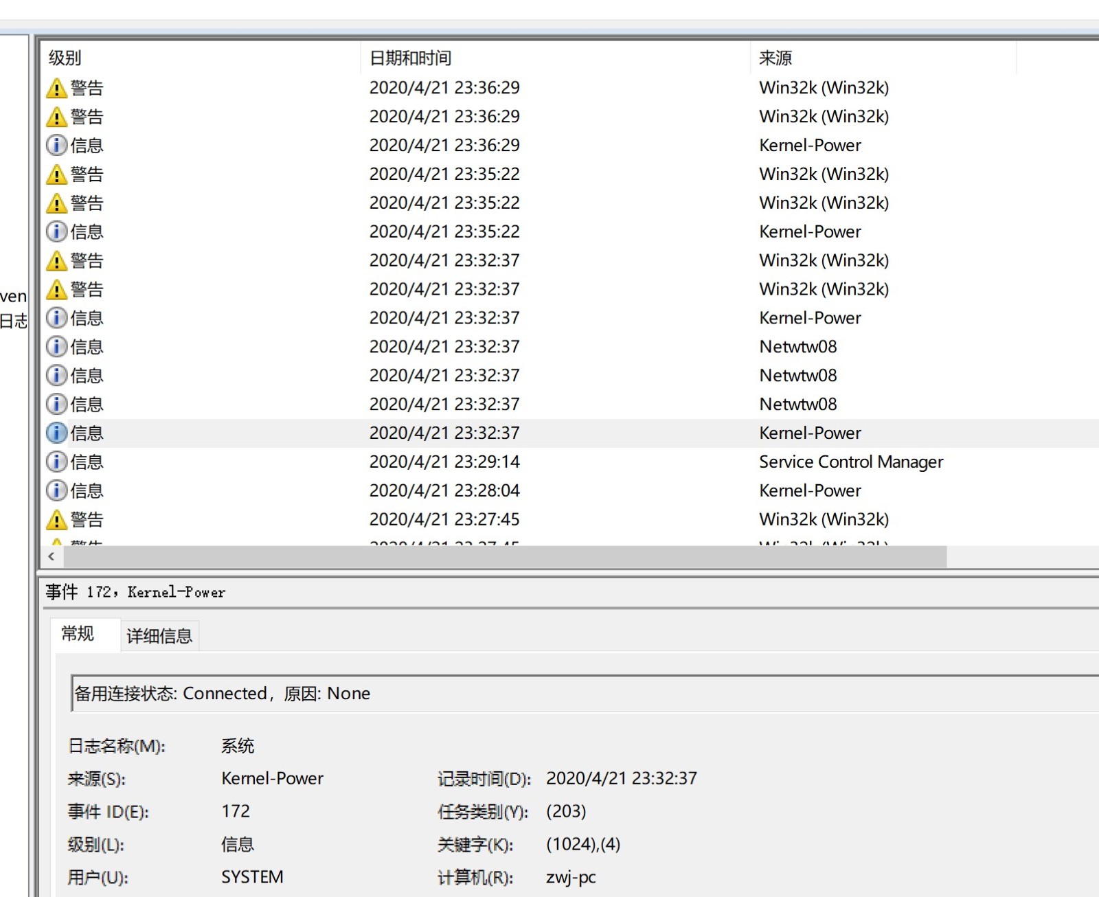

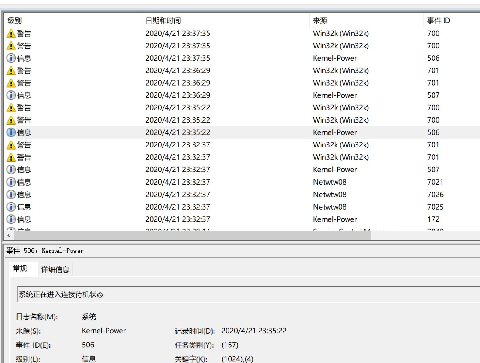

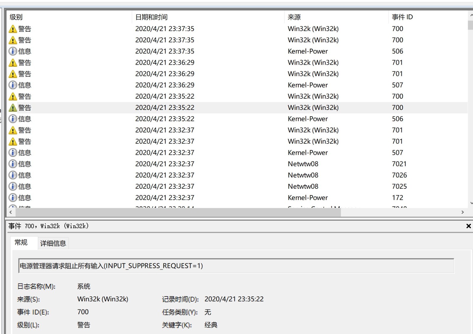

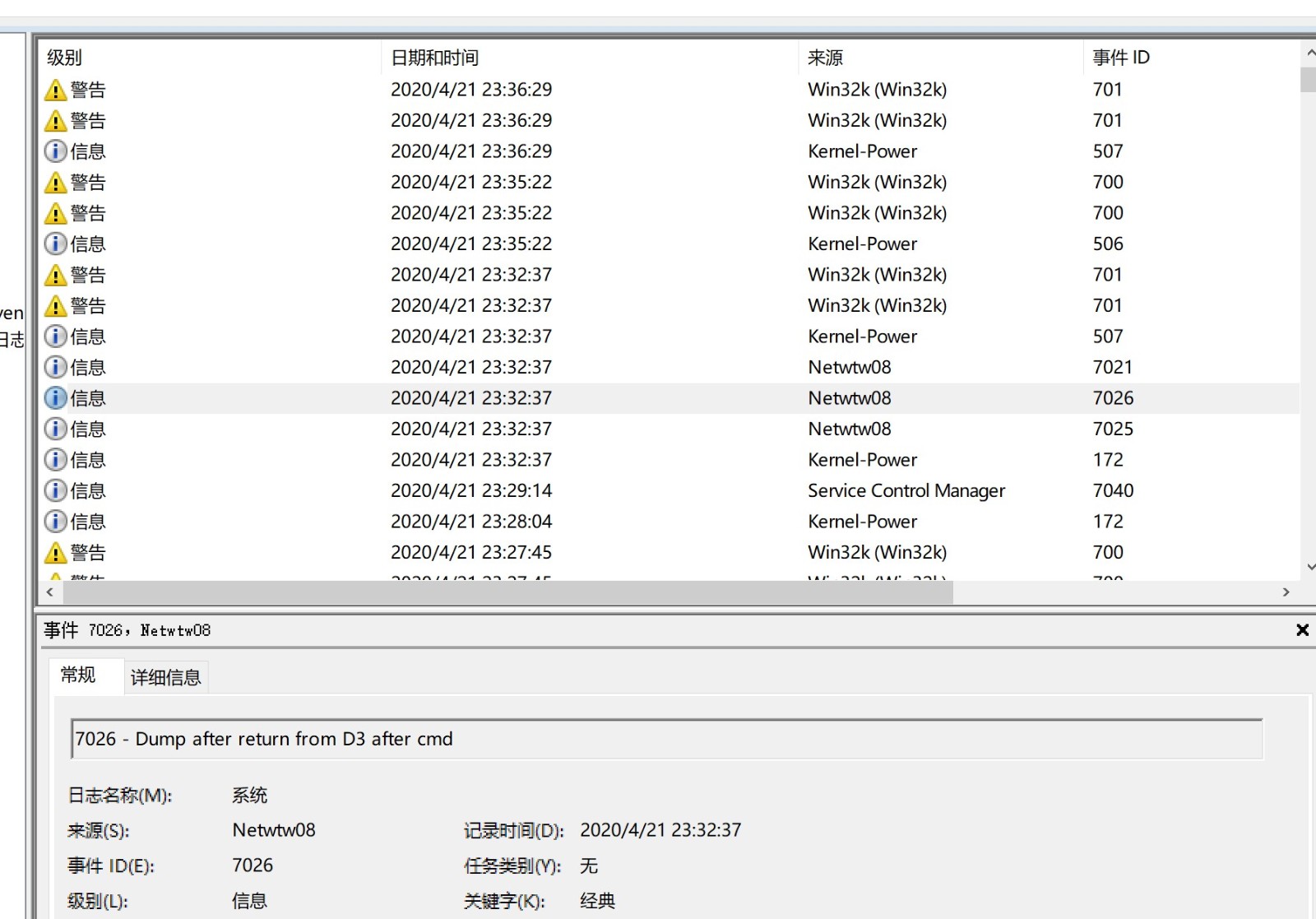

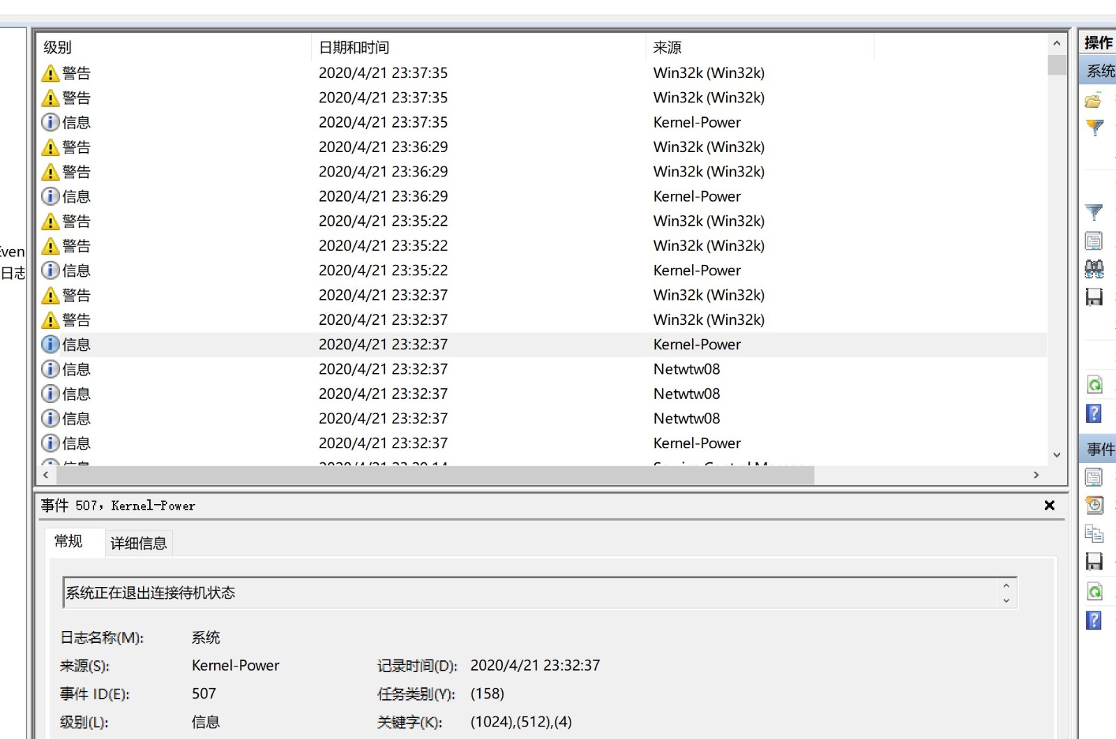

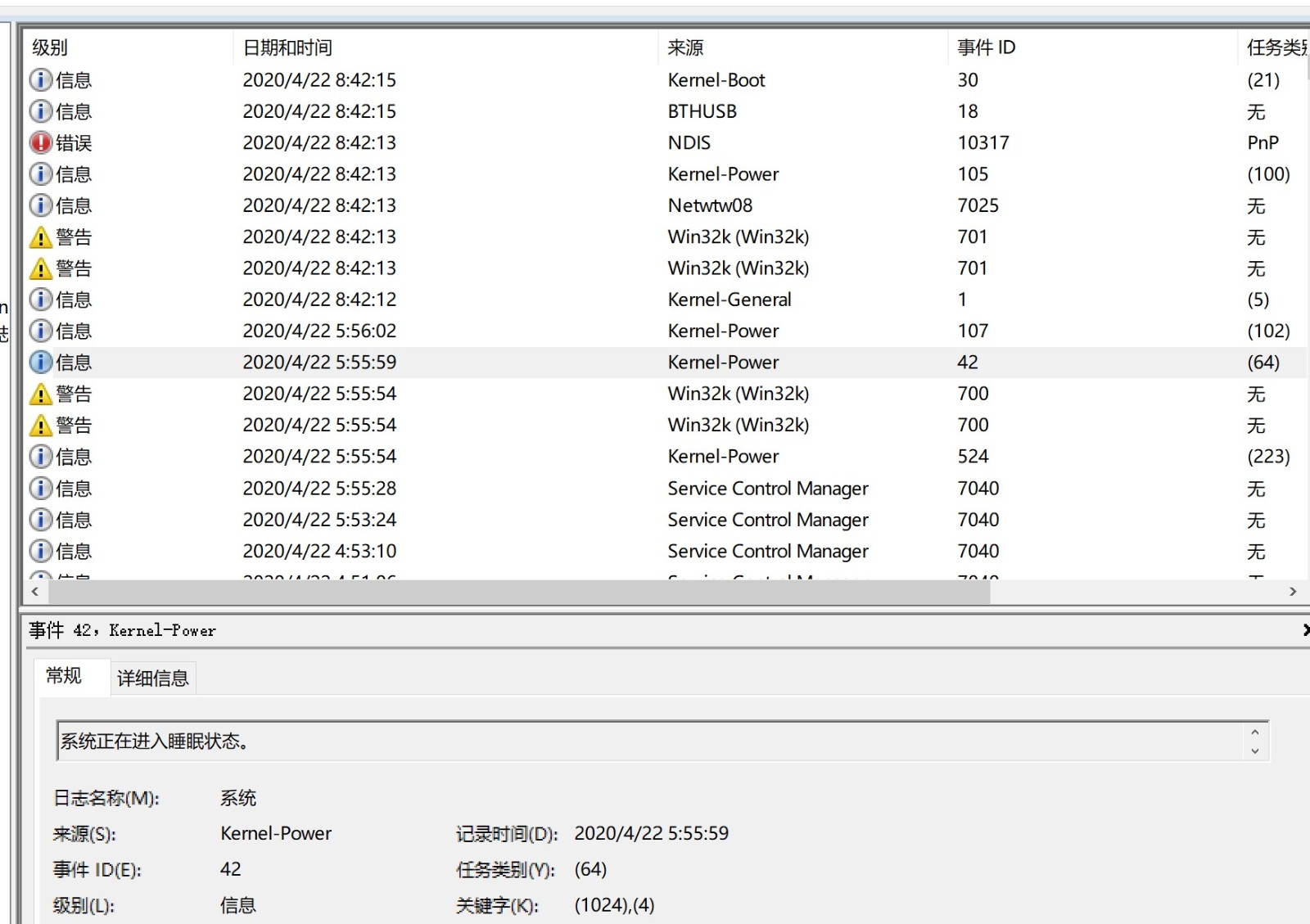

求助,实在无法忍受了!!!!
每次合盖之后,都有大约60%的概率无法正常睡眠.
一直被无缘无故唤醒,然后过几分钟重新进入睡眠,然后立刻又被唤醒.
系统日志基本在以下循环,经常一夜过来,电脑电放的精光,或者下班到家时候,电脑滚烫.
系统正在进入连接待机状态
电源管理器请求阻止所有输入(INPUT_SUPPRESS_REQUEST=1)
备用连接状态: Disconnected,原因: Policy Setting
备用连接状态: Connected,原因: None
7025 - Dump after return from D3 before cmd
7026 - Dump after return from D3 after cmd
7021 - Connection telemetry fields and analysis usage
系统正在退出连接待机状态

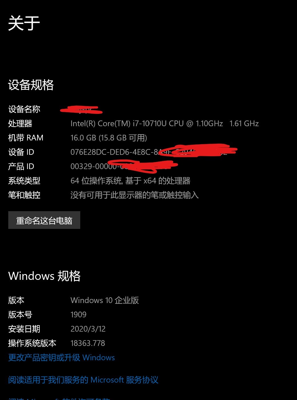

你自己更改了系统啦!没记错的话,大部分机器都是中文家庭版,之前的出厂系统会不会这样的啊。

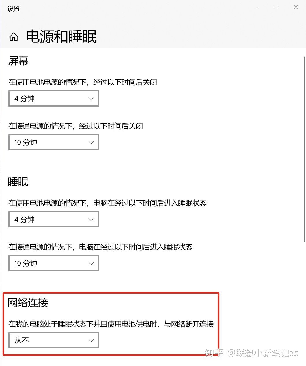

lenovo_24507929 发表于 2020-4-24 11:12:43 | 显示全部楼层
4763843
4763843
最下面选择“始终”,关闭网络连接

lenovo_24626202  楼主| 发表于 2020-4-25 09:31:01 | 显示全部楼层
hameda 发表于 2020-4-24 11:12
最下面选择“始终”,关闭网络连接
我试一下,谢谢提醒
