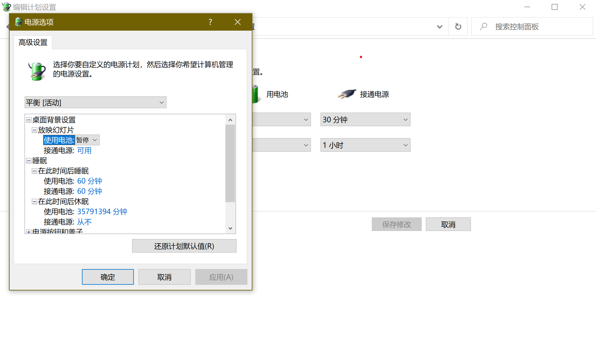

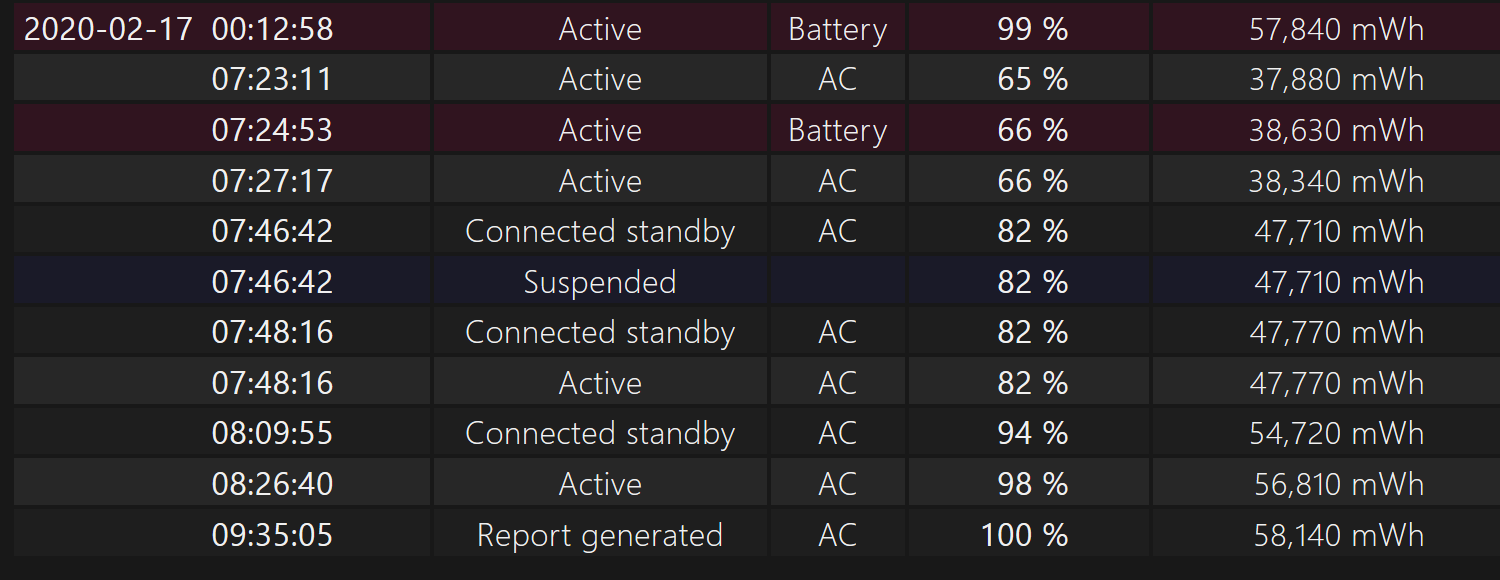

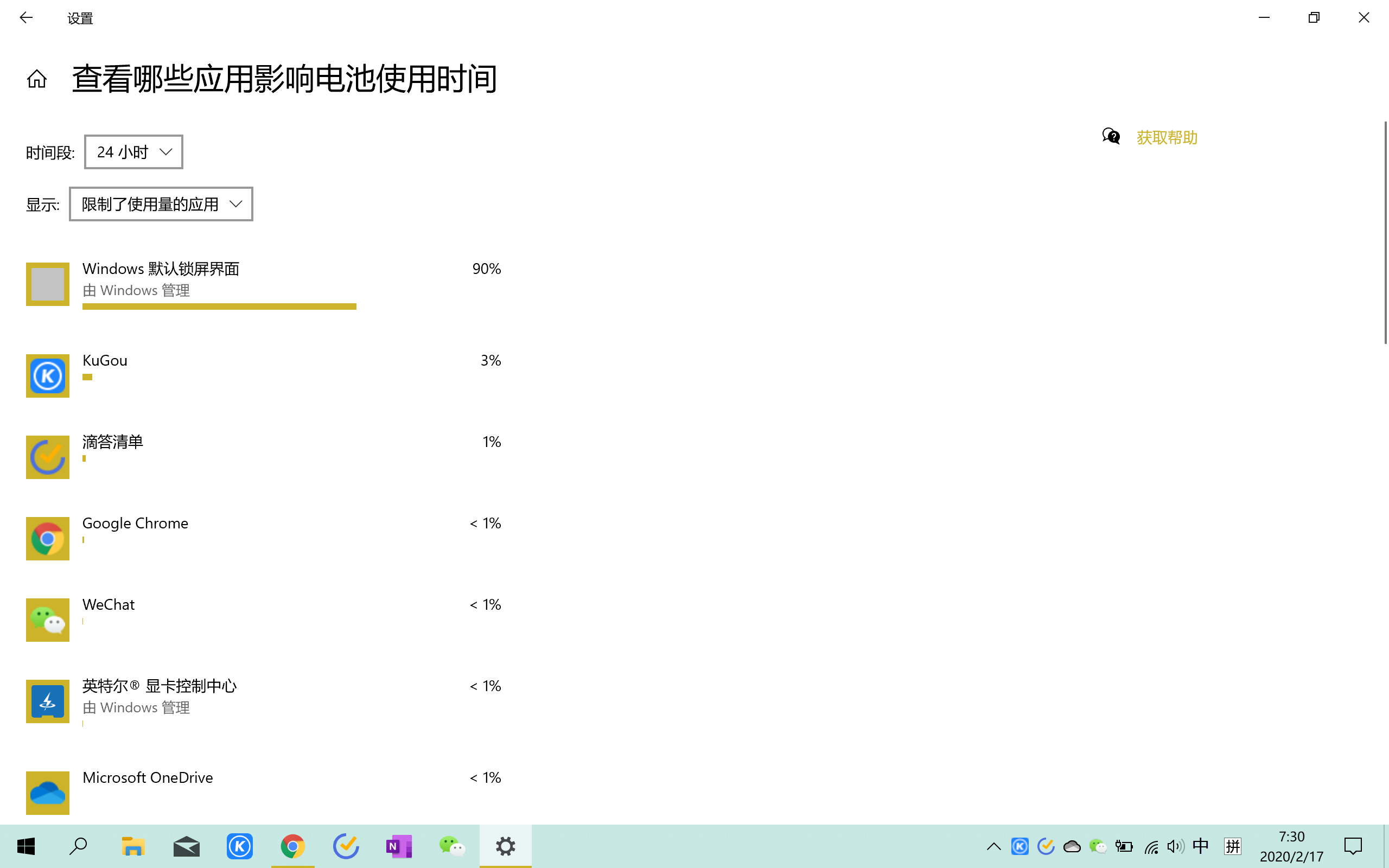

刚买来3天的联想小新pro13在晚上开启睡眠模式的时候发现7小时左右耗电量为惊人的34%,室内开了空调,排除温度因素,其次确认关闭了关机充电功能,再有关机状态下只连接了一个cherry MX1.0无背光机械键盘。尚不知道如何解决。附图。

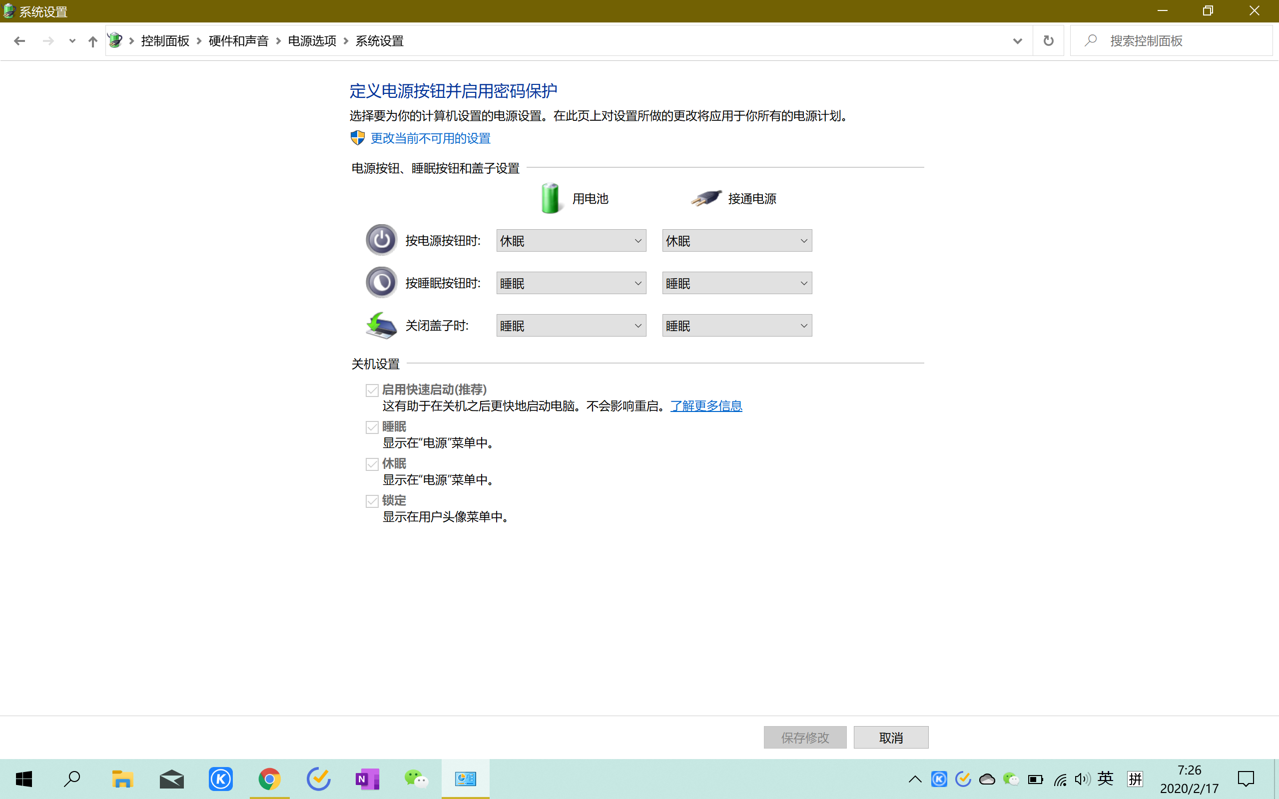

右键右下角的黑白电池图标-电源选项 左侧选择“选择关闭笔记本计算机盖的功能”,这里把合盖改为休眠之后再观察下呢

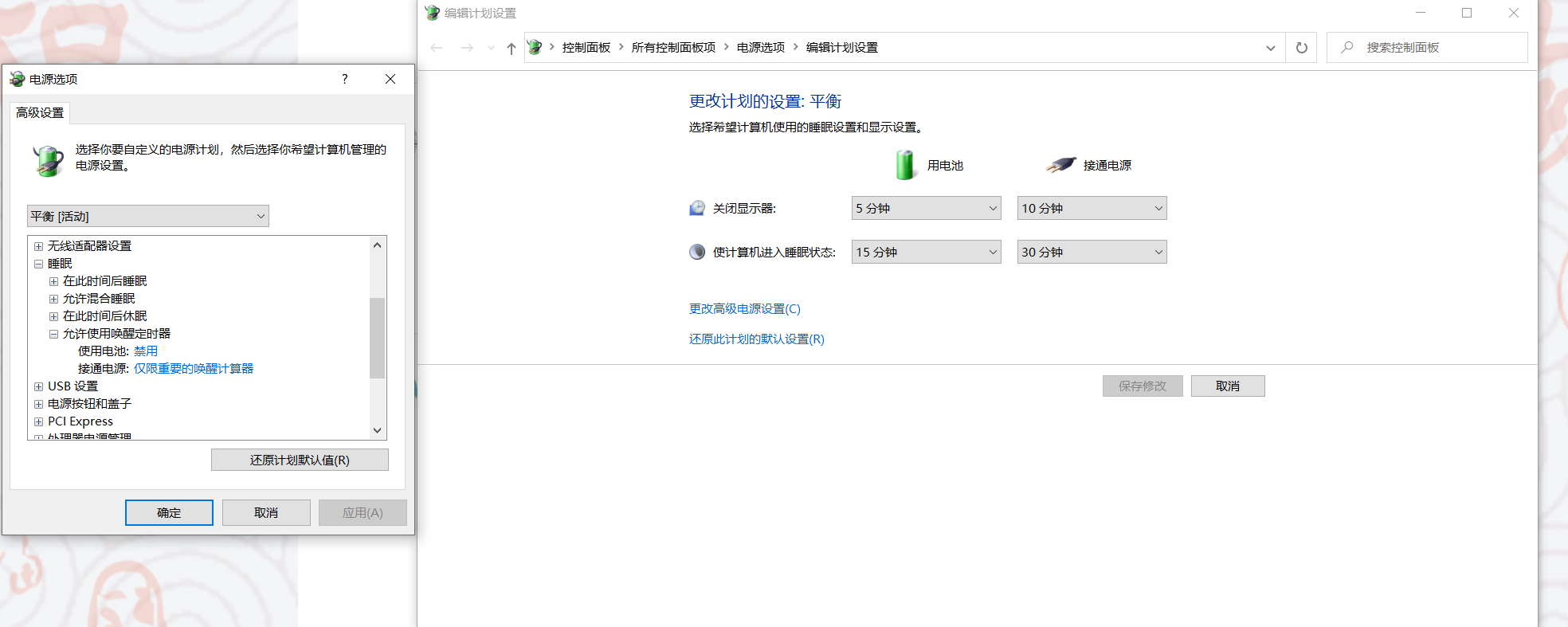

是有进程唤醒了计算机,然后电脑一直处于锁屏界面一直在耗电,可不得默认锁屏耗电90嘛,在编辑电源计划设置里,打开更改高级电源设置,找到睡眠,然后选择允许使用唤醒计时器,使用电池时选择禁用。接通电源时选择仅重要的唤醒计算器。然后再观察看看。

感谢您的回复,我按照您的方法进入到电源高级设置——睡眠之后,发现该选项卡下面只有“1.在此时间后睡眠和2.在此时间后休眠”两个选项,没有什么“允许使用唤醒计时器”这个选项额
来自PC浏览器  楼主| 发表于 2020-2-17 17:22:21
新妹_新小小 发表于 2020-2-17 15:45
右键右下角的黑白电池图标-电源选项 左侧选择“选择关闭笔记本计算机盖的功能”,这里把合盖改为休眠之后再 ...
谢谢您的回复,我试试看

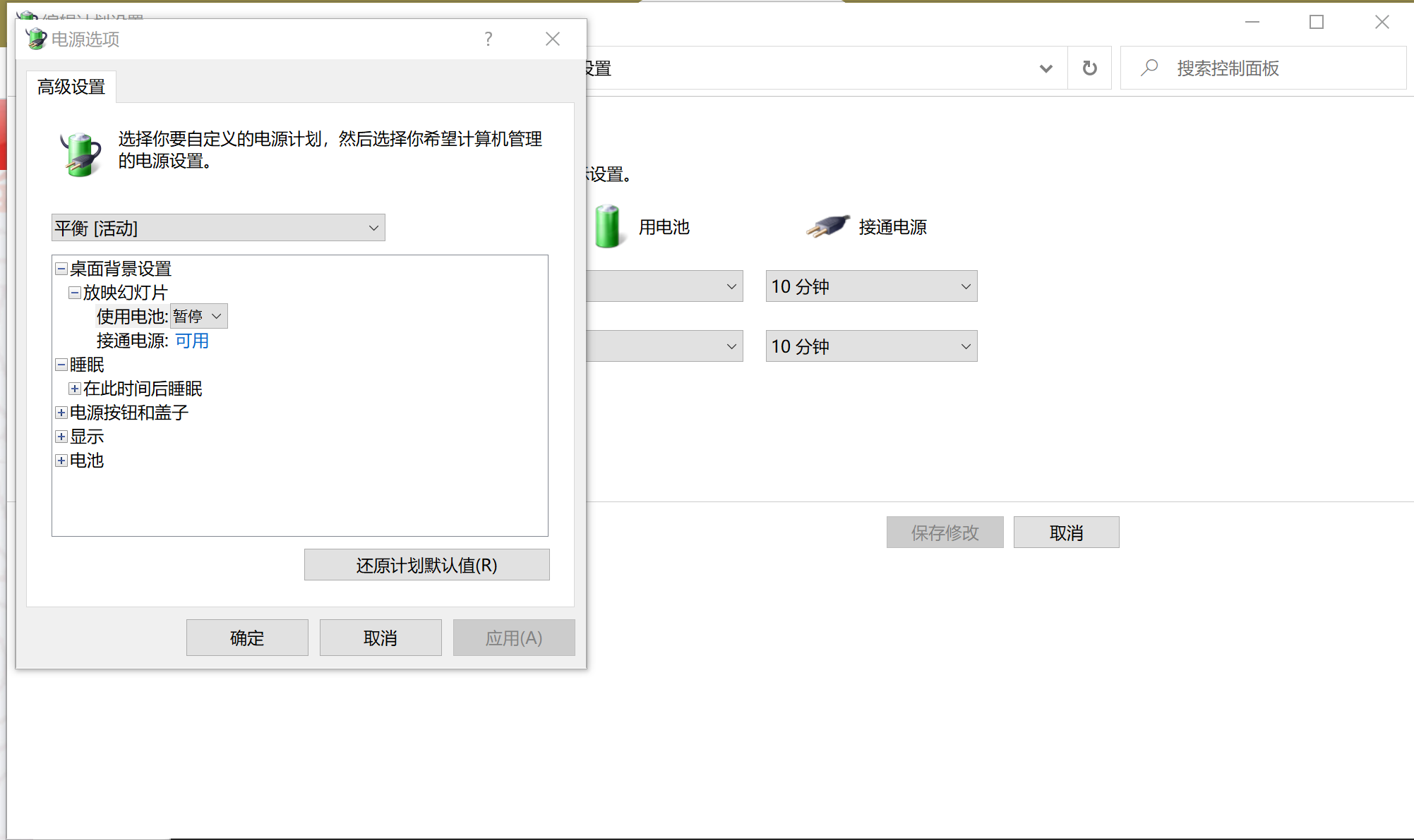

4739853
4739853
你没有这个嘛?
来自PC浏览器  楼主| 发表于 2020-2-17 17:49:38
没,我只有在此时间后睡眠和在此时间后休眠两个选项
来自PC浏览器 发表于 2020-2-17 17:53:07
娉婷奇名 发表于 2020-2-17 17:44
http://tieba.baidu.com/p/5859113451  就跟贴吧里这位楼主遇到的情况一样

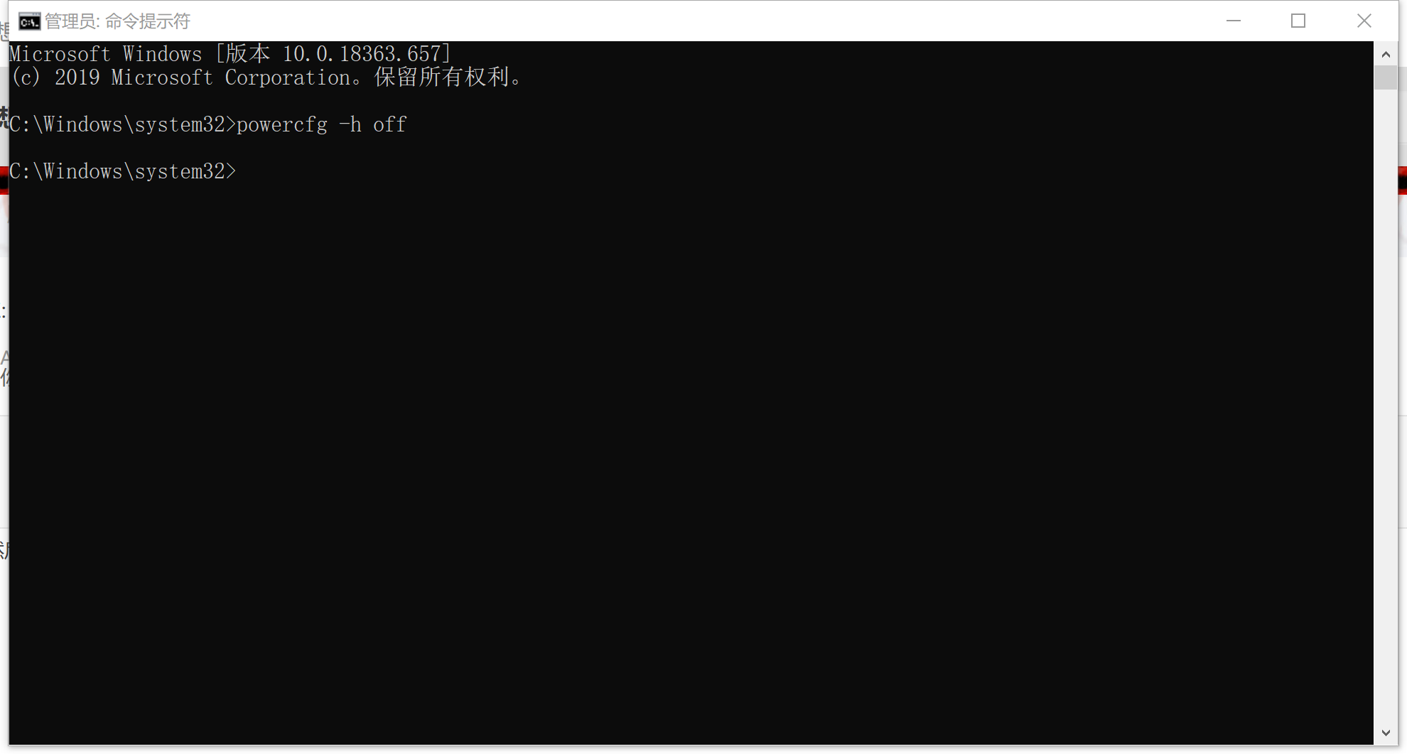

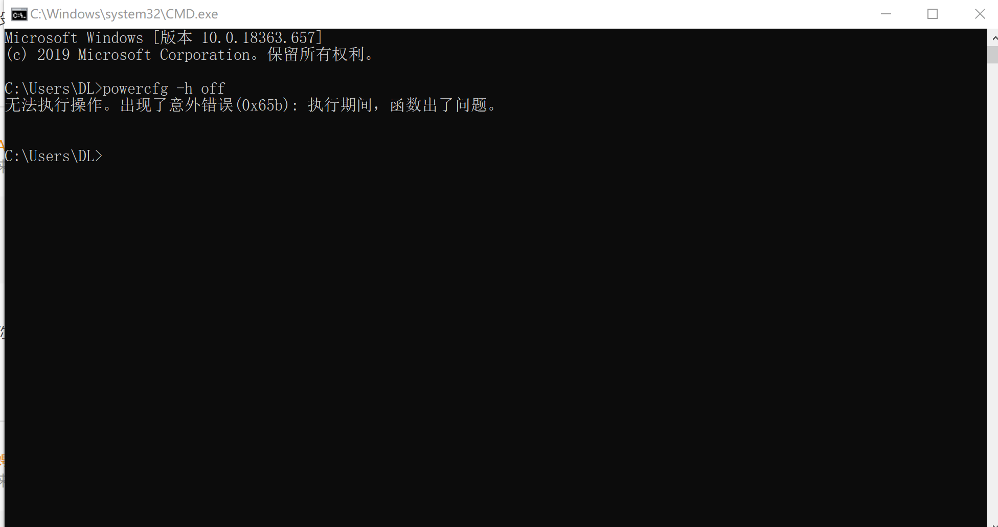

你在CMD命令窗口输入powercfg -h off 试试看有没有出现高级电源选项
来自PC浏览器  楼主| 发表于 2020-2-17 17:54:03

来自PC浏览器  楼主| 发表于 2020-2-17 17:55:14
我的天,居然没有
然后刚刚我用您说的方法用管理员模式启动CMD输入powercfg -h off ,发现界面没有什么反应,也没有什么东西跳出来,但是回去电源管理一看,发现原有的休眠选项下面的“在此时间之后休眠”没了

输入off改成on 再看看

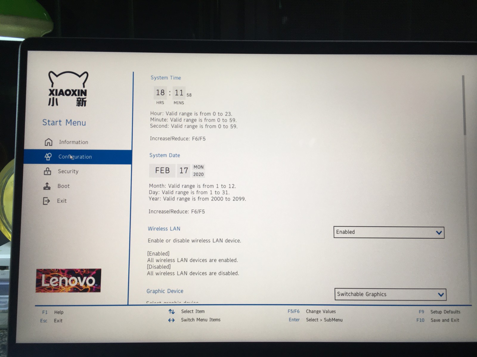

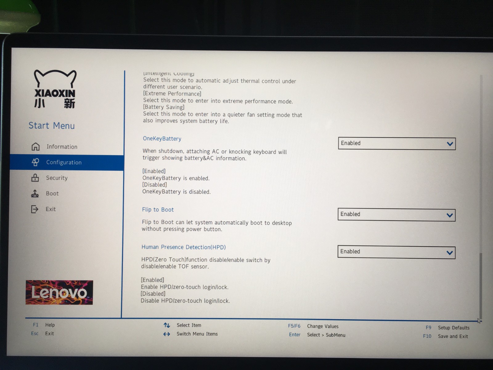

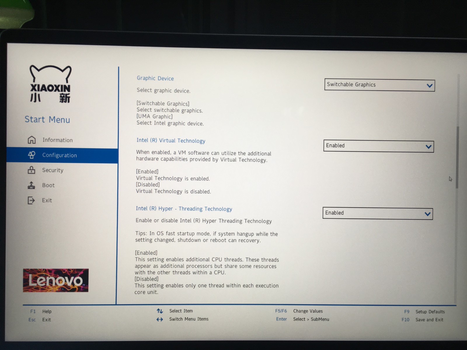

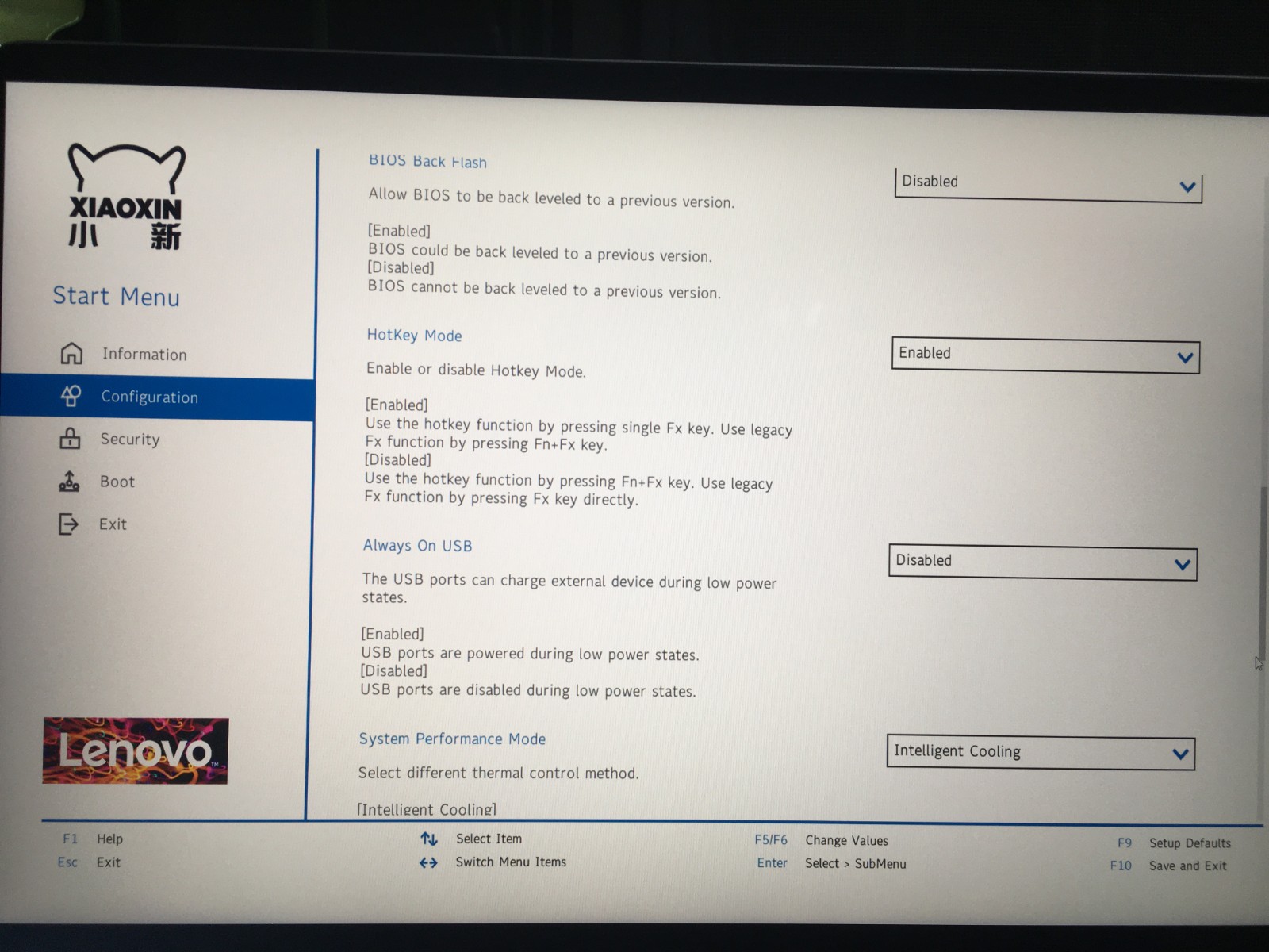

Power Management Setup然后去BIOS里看看有没有这个选项。

输入on只有原有的“在此时间之后休眠”这个选项又出来了

再输入一下试试,然后去看看BIOS
来自PC浏览器  楼主| 发表于 2020-2-17 18:15:53
Another- 发表于 2020-2-17 18:07
再输入一下试试,然后去看看BIOS
没找到您说的那个

来自PC浏览器 发表于 2020-2-17 20:36:13

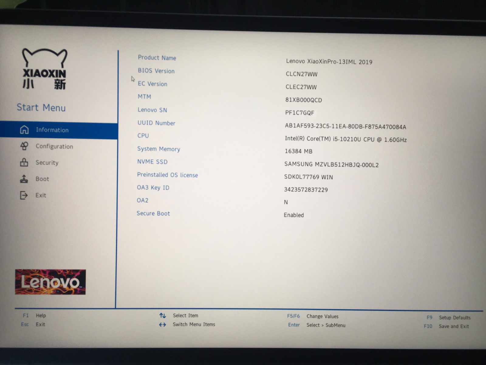

这是该死的27WW版本BIOS,你是升级了还是买回来就这个版本的?
来自IOS版联想  楼主| 发表于 2020-2-17 21:05:46
买回来就这样,联想小新pro13,i5,16G独显版本,这电源管理我百思不得其姐咋就和别人长滴不一样嘞
