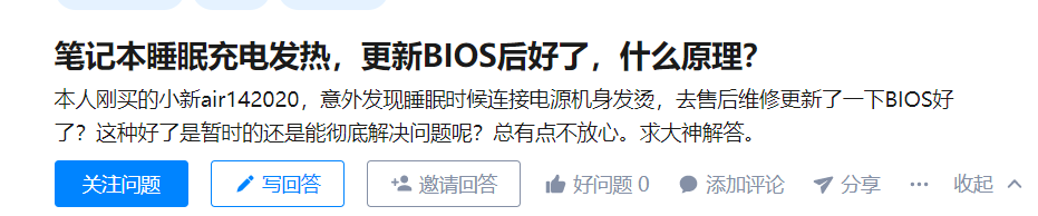

下面是知乎上面看到的,看样子跟我的问题一致,只是机型不同。有没有人跟我一样情况的?

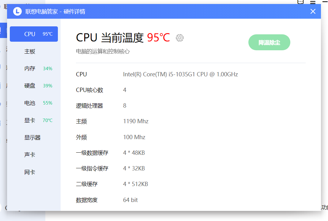

来自PC浏览器  楼主| 发表于 2020-7-3 17:59:00
4779376
4779376
刚刚睡眠10分钟,开机这个温度,想到刚买的时候不知道,经常接电源睡眠一个晚上

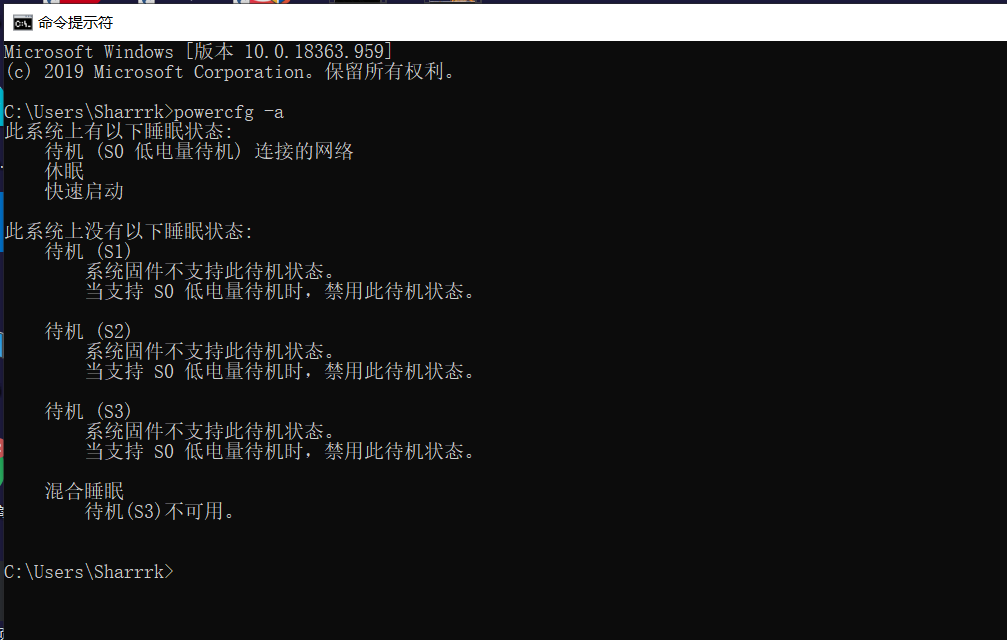

来自安卓版联想 发表于 2020-7-14 13:12:03
这是由于modern standby功能引起的,就是s0睡眠

来自PC浏览器 发表于 2020-7-17 14:06:15
lenovo54254390 发表于 2020-7-16 23:29
请问怎么才能解决睡眠发烫问题呢?
这个需要官方修改BIOS增加对S3睡眠的支持。

来自PC浏览器  楼主| 发表于 2020-8-7 10:01:07
这是维修后的睡眠模式,照样不支持S1-S3模式
