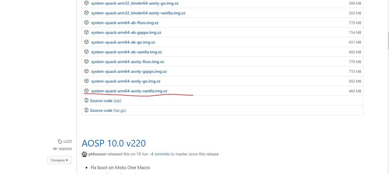

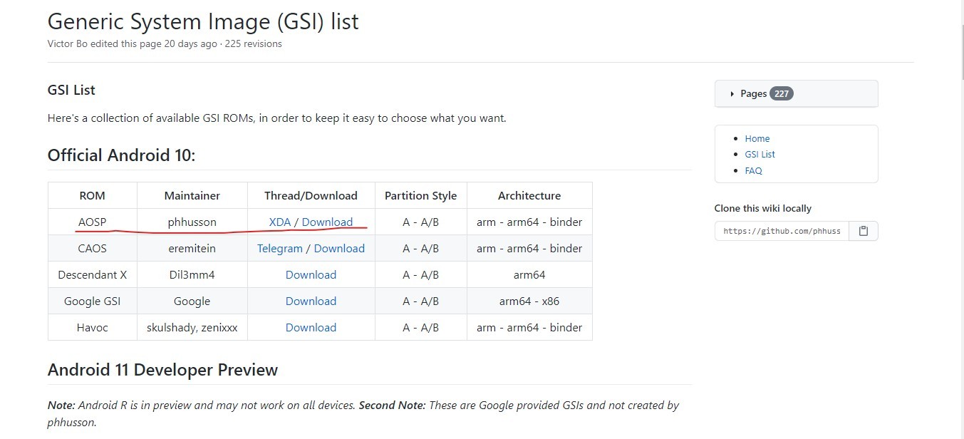

安装的时候会发热,设置好了最好重启一次,使用的时候就不会发热。在recovery高级选项中删除电池信息,电量显示应该会准些。天呀,Google框架你去卸载干嘛,官方4.0.282都是有Google框架的,安卓为Google而生,没有Google的安卓是不完美的。如果你要最简单原生的没有Google的GSI,请试一下首页中下载第5所有GSI rom链接中的AOSP,但是不要到时说什么都没有。见图:

指纹是GSI通病,所以推荐用HAVOC扫脸解锁,PixelExperience是最原生的但少功能,HAVOC和PixelExperience的启动界面都是一样的,HAVOC只是在原生上加了些功能,至于你说的“壁纸和桌面二屏都会黑到看不到东西。。。”,就是显示驱动的问题,一定要刷6.[2]Adreno_OpenGL-V@474.0_Vulkan-1.1.128_sd820-sd821_flashable-v4.1_fix。我试过了很多GSI,只有这3个比较适合Edge,其中PixelExperience最原生顺畅,但功能太少,如果你有兴趣,去这里有所有的GSI rom(注意:Edge是A分区):https://github.com/phhusson/treb ... mage-%28GSI%29-list
