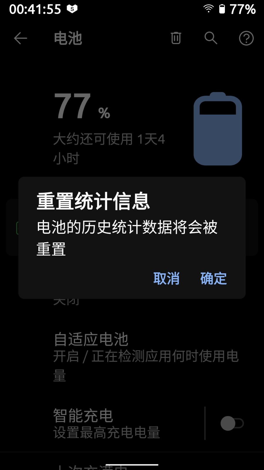

你是用的什么包?我原来用官方Havoc V3.8 现在用非官方Havoc V3.11,都准确显示电量。有两个地方可以删除电池信息,一个是手机设置中,另一个在TWRP的高级设置中,都删除试试。

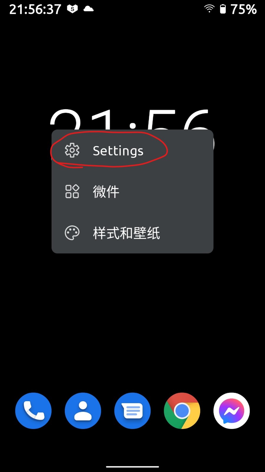

长按主屏幕空白处,跳出桌面设置菜单(哈哈哈!第一次玩安卓10???)
点击“settings”,然后“Home s ...

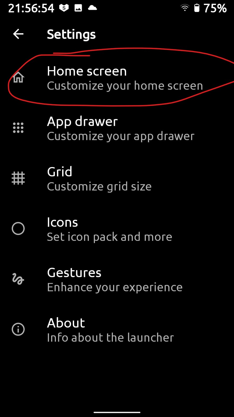

点击“settings”,然后“Home screen”。

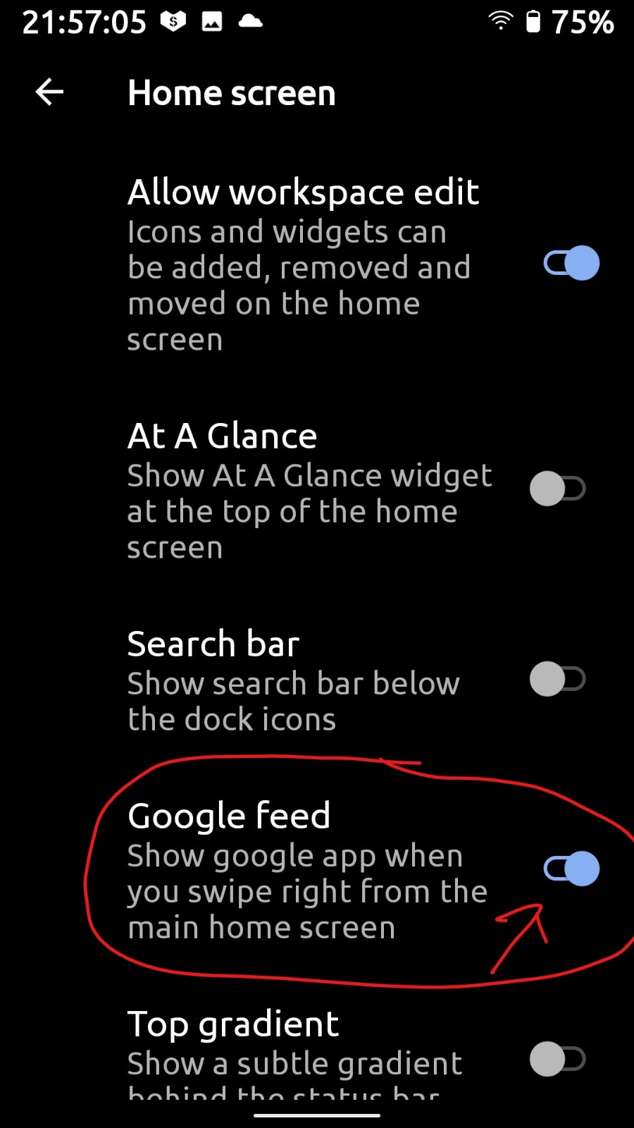

去掉勾选“Google feed”
