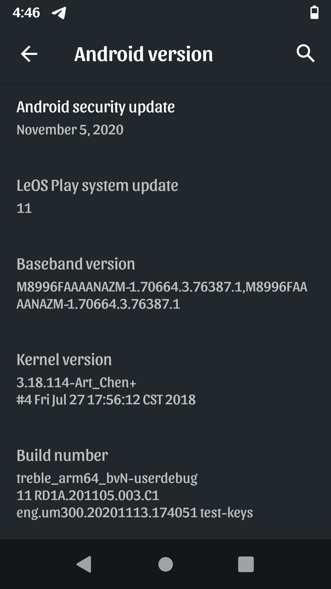

安卓11Q GSI源头phh AOSP 11.0 v300.j刚刚发布,列表中的官方第一个:
https://github.com/phhusson/treb ... releases/tag/v300.j

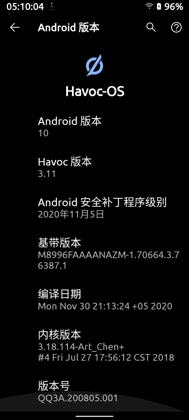

Havoc官方迟迟不更新,被非官方抢在前发布V3.11,已带谷歌,刷完镜像启动到引导界面,再回到TWRP刷显示驱动V4.5和认证V2.
链接:https://pan.baidu.com/s/1oCapfNNwb2fMR6dKPVQnoA
提取码:ngzg
4804160
4804160
