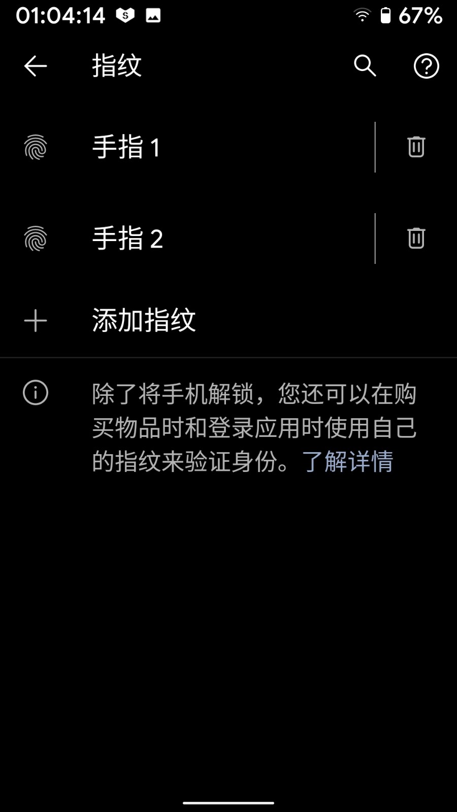

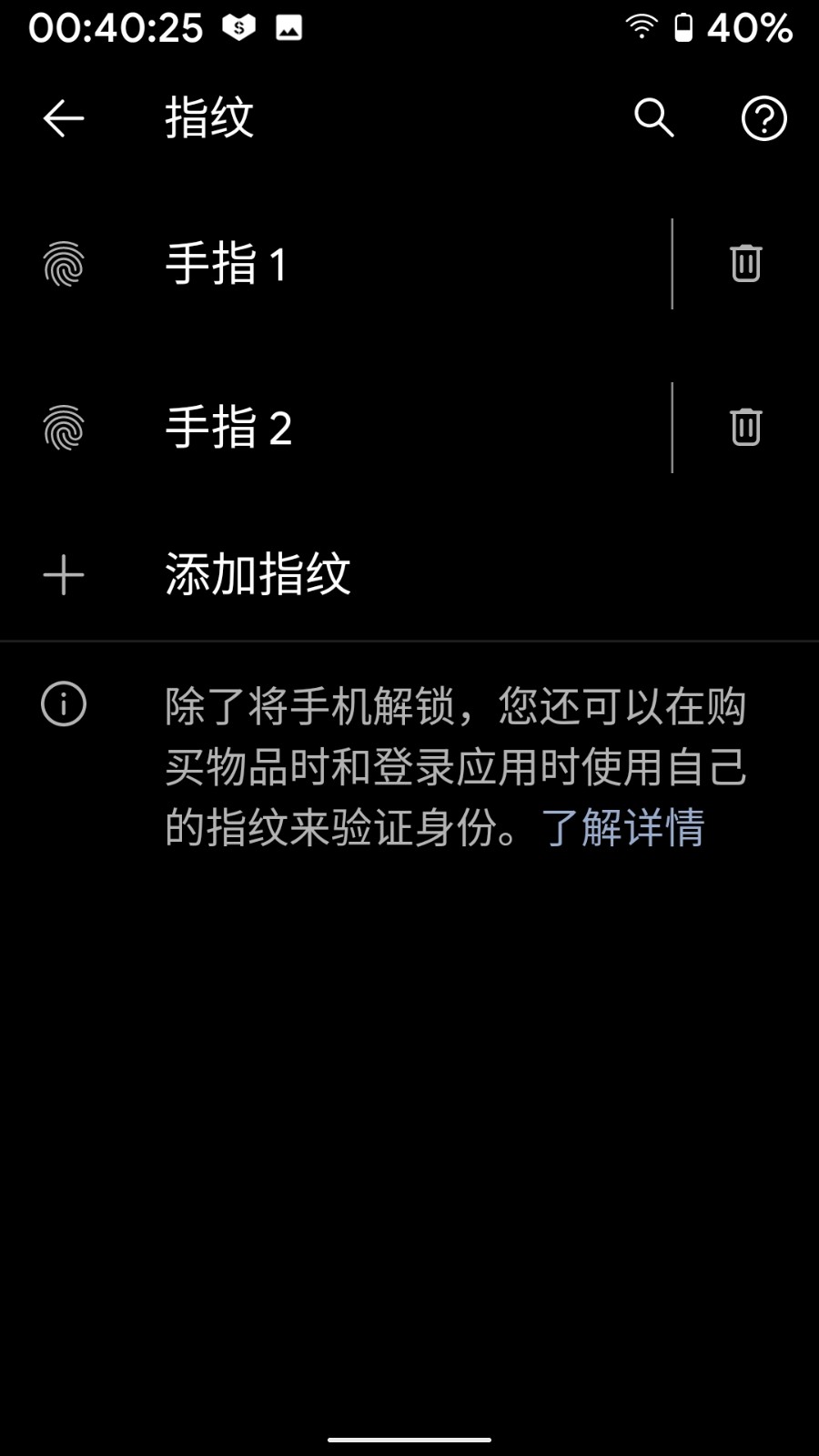

    我把楼主推荐的GSI都刷了一遍,除了楼主说的BUG外,相机的录像也不行,可以录像,但是放出来就是一卡一卡慢动作,不过这个可以找个第三方相机代替。还有蓝牙耳机,打电话可以,就是不能听音乐,耳机没声,手机也没声,断开蓝牙手机就发声了。楼主说的Havos 3.8,这个刷脸解锁好用,但是指纹解锁我的手机不行,设置时只要一按指纹就返回桌面了。
