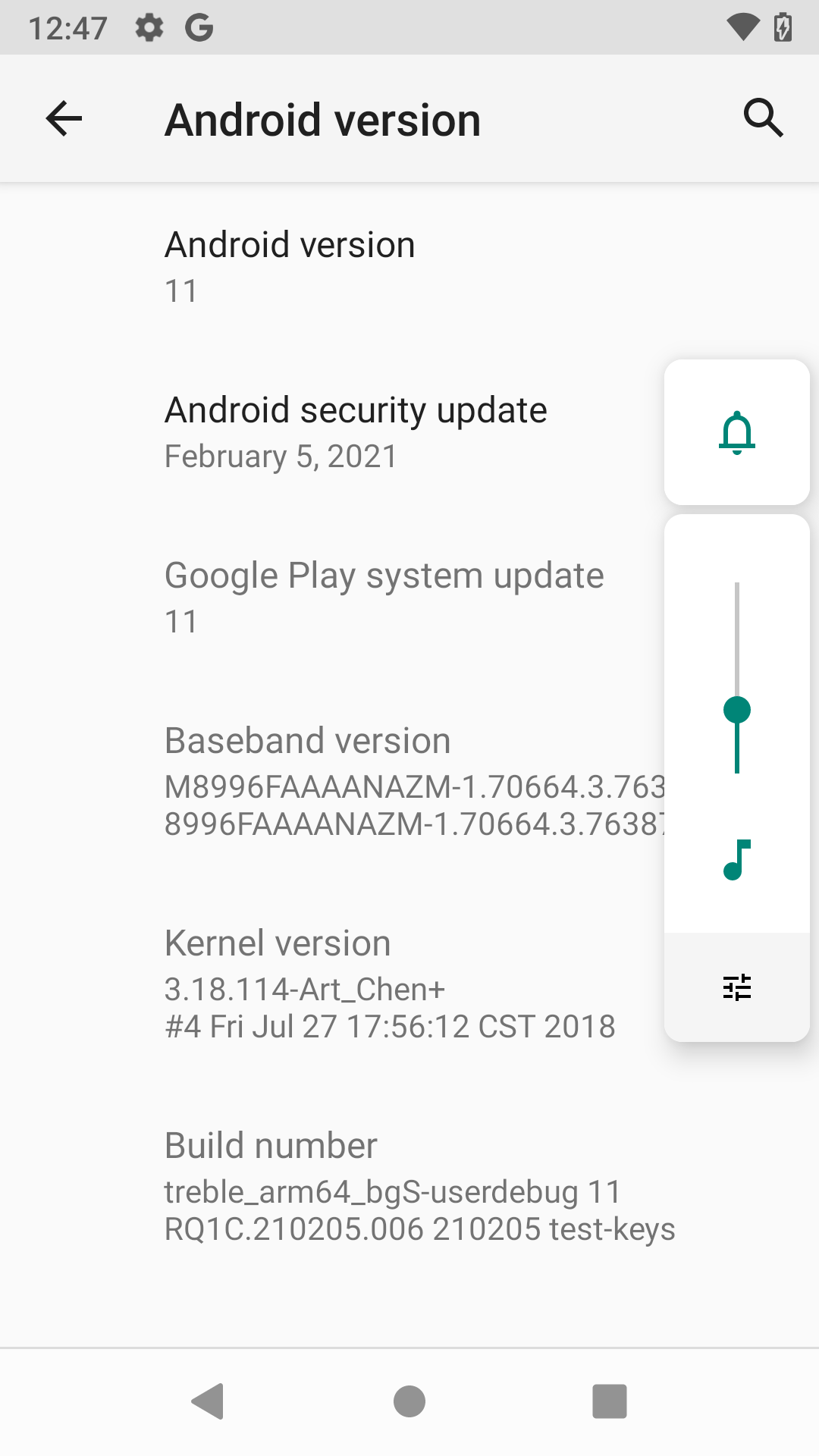

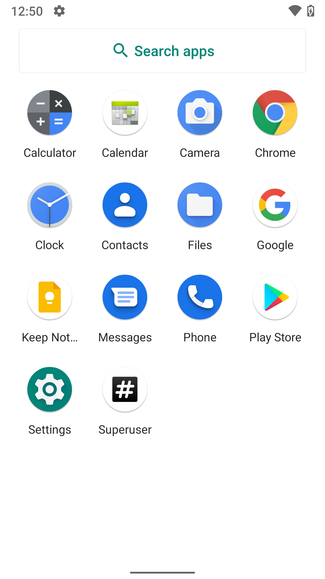

caos-v300m-210219-arm64-avZ.img,通知铃声已经修复,只要再刷open_gapps-arm64-11.0-nano-20210130-TEST和adreno-5xx-v313-rev23-treble,已经非常稳定,可以日常使用。

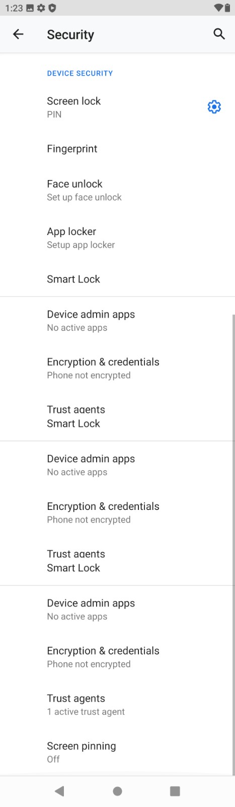

A11 GSI Aonly到目前为止,能正常启动的有Phh V300.m,CAOS V300m(bata9),Havoc V4.1,LineageOS18.1.其他的基本都不能启动,或者文件太大(超过3GB)不能用。为什么会这样?源头是phh,他在控制一切,A11的原包只有ab(因为A11只支持ab分区)而且不可读写,其他的都是通过转换脚本使其适用,后三家拿到了phh的转换脚本,而Havoc和LineageOS18.1也就是用转换脚本再加各自UI覆盖层出包,你问他们问题,他们自己都不清楚,无法回答。比如:按phh的理论,你去看phh的文件包的大小,ab<ab-lite(ab-lite是ab转换出来的,可读写),再去看后三家,全部是ab>ab-lite,我有问过他们每一家为什么,是否可读写?Havoc和LineageOS说他们自己也迷糊,无法答复。只有CAOS答复,他的所有格式的包都可读写,而且ab包也放开了“共享模块”(破除phh初始做法),也只有他在加入自己的脚本以挣脱控制,所有他有bata版本9出来,Andy Yan(LOS18.1)最后版本,我试了三天,也就是在谷歌商店加了一个应用,重启不断,现在用CAOS V300m(2021-02-09 bata9),你就用这个吧,虽然功能不多,但是稳定。再举一个例子。
你会发现任何认证补丁,刷入phh/havoc/lineage18.1后,没有任何作用,设备名称和型号都显示为phh,只有CAOS不需要刷认证补丁,设备和型号名称都显示为正确的,说明CAOS有自己的东西写进去。你再看下图中的两行,这就是原因,都不知道phh什么用意,只要删除这两行,型号名称会是正确显示,设备名称要手动输入。(只有Aonly可以改动,因为可以读写,ab不可以,图中顶上有路径system/etc/init/apex-setup.rc,有兴趣可以去试试,手机安装QuickEdit就可以打开文件进行修改。)

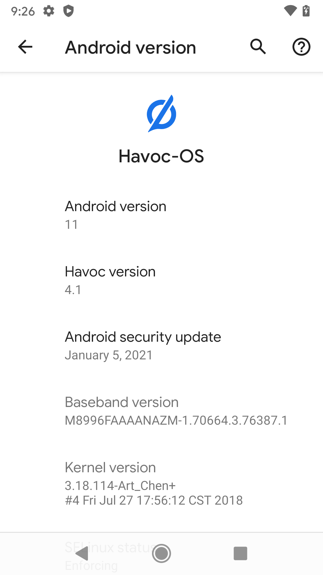

Havoc-OS-v4.1-20210208-arm64-aonly-Official.img + open_gapps-arm64-11.0-nano-20210130-TEST,与其他的安卓11GSI一样,通知铃声自己修复,不能安装显示驱动。
下载:https://www.pling.com/p/1376076/#files-panel
居然不能更改装置和型号名称。
