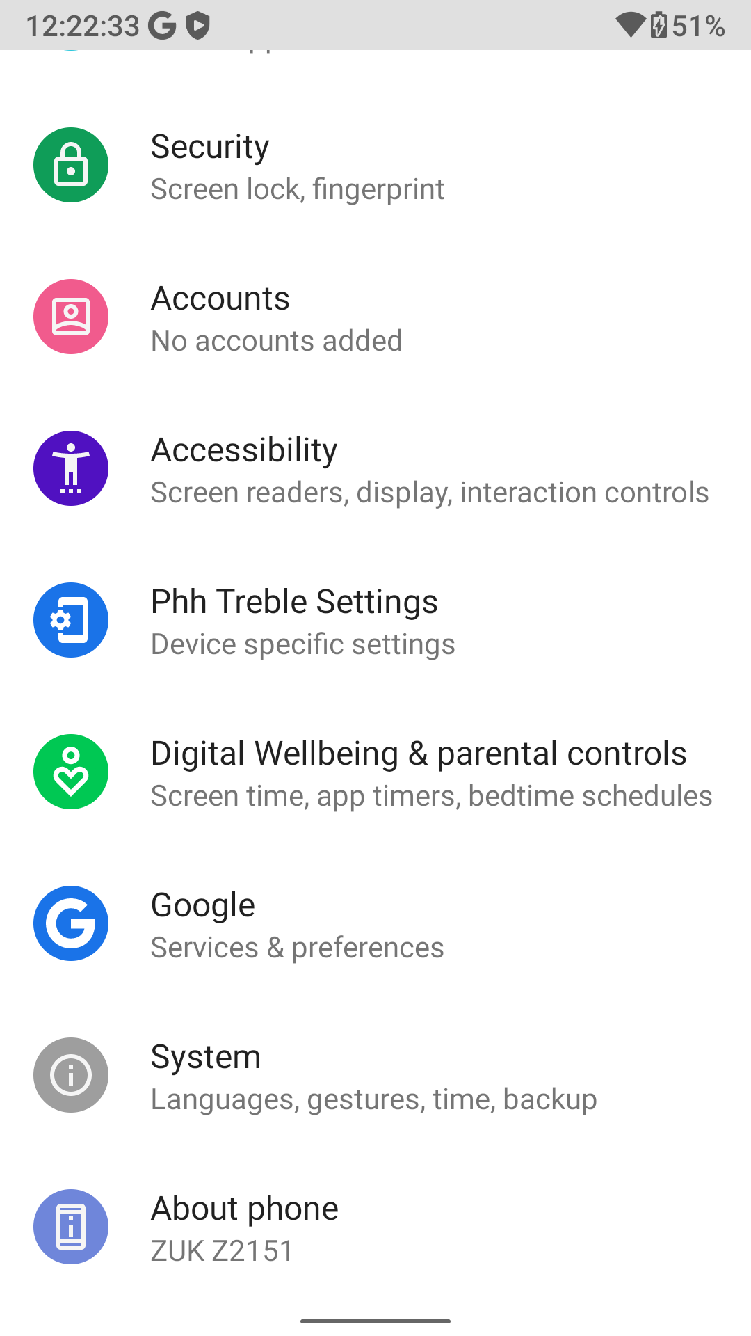

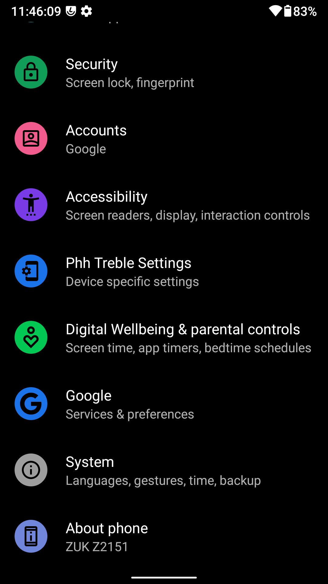

来自PC浏览器 发表于 2021-3-3 21:17:31
Hello guys from Russia). In order for the phone to not reboot on any firmware, just go to Phh trable settings-ims features-install IMS APK for Qualcomm vendor and you can check the Request IMS network box
In turn, please help me download Flash-TWRP-lineage-boot-ME.zip since the registration of baidu for Russians is closed. And it is impossible to register in QQ or WeChat without having a Chinese friend. Please upload this file to any free file sharing site. I'd appreciate it.

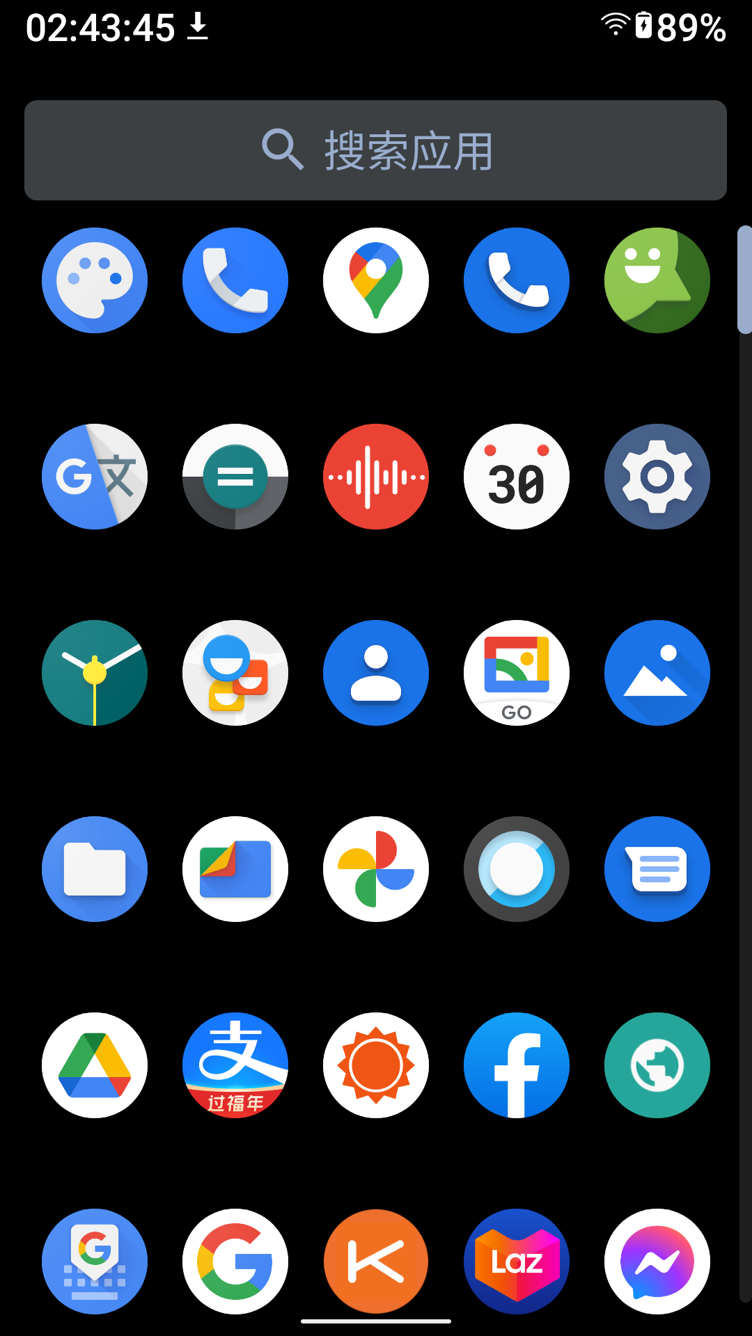

来自PC浏览器  楼主| 发表于 2021-3-1 15:13:23
crdrom-v300m-210228-arm64-avZ.img,加刷显示驱动313和NikGApps,一切正常。如果有重启现象,请考虑用方法3.感谢:eremitein

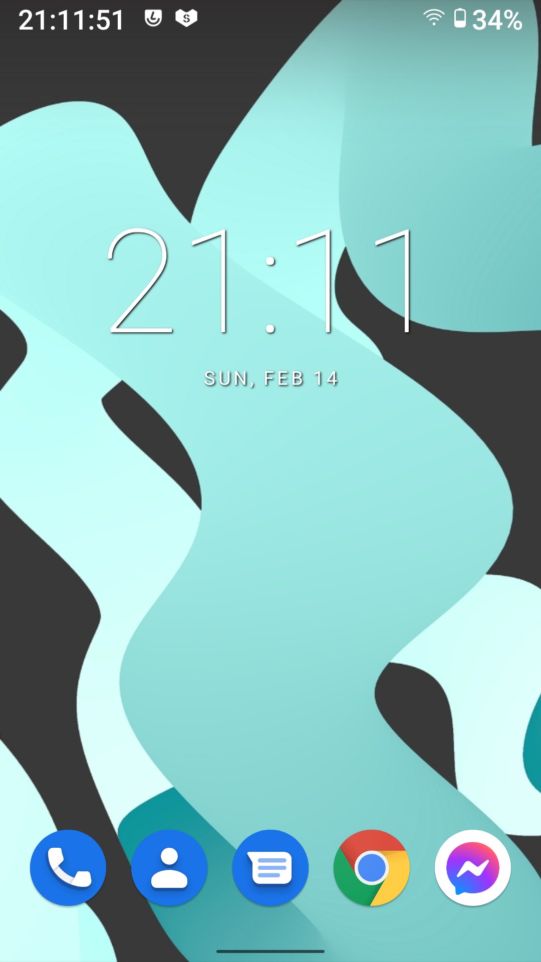

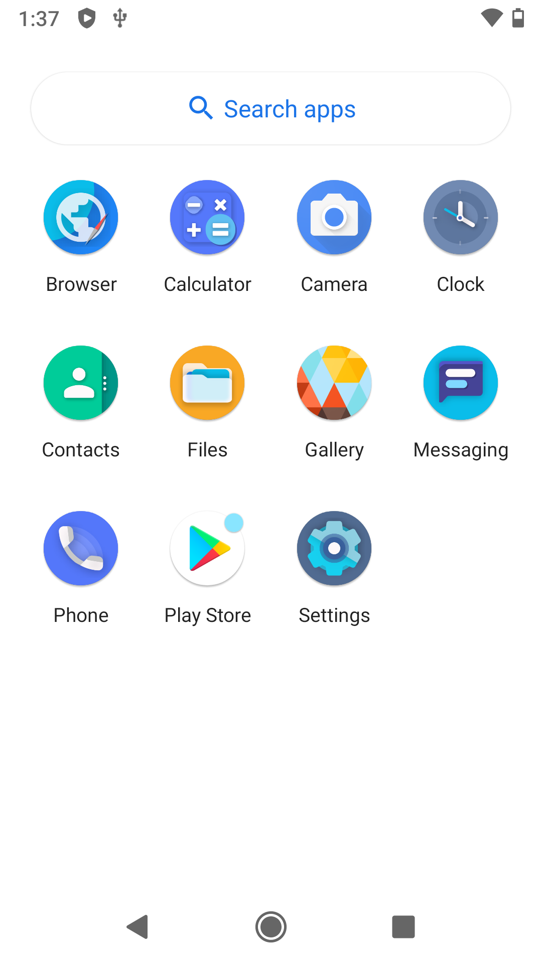

来自PC浏览器  楼主| 发表于 2021-3-1 13:20:55
Dot OS V5.0.0.1 arm64 Aonly,正常方法不能启动,刷入镜像文件后,刷入主贴解决问题四中的惊喜补丁,启动后回头刷入NikGApps和显示驱动313.太漂亮,不会重启,没有发现bug。

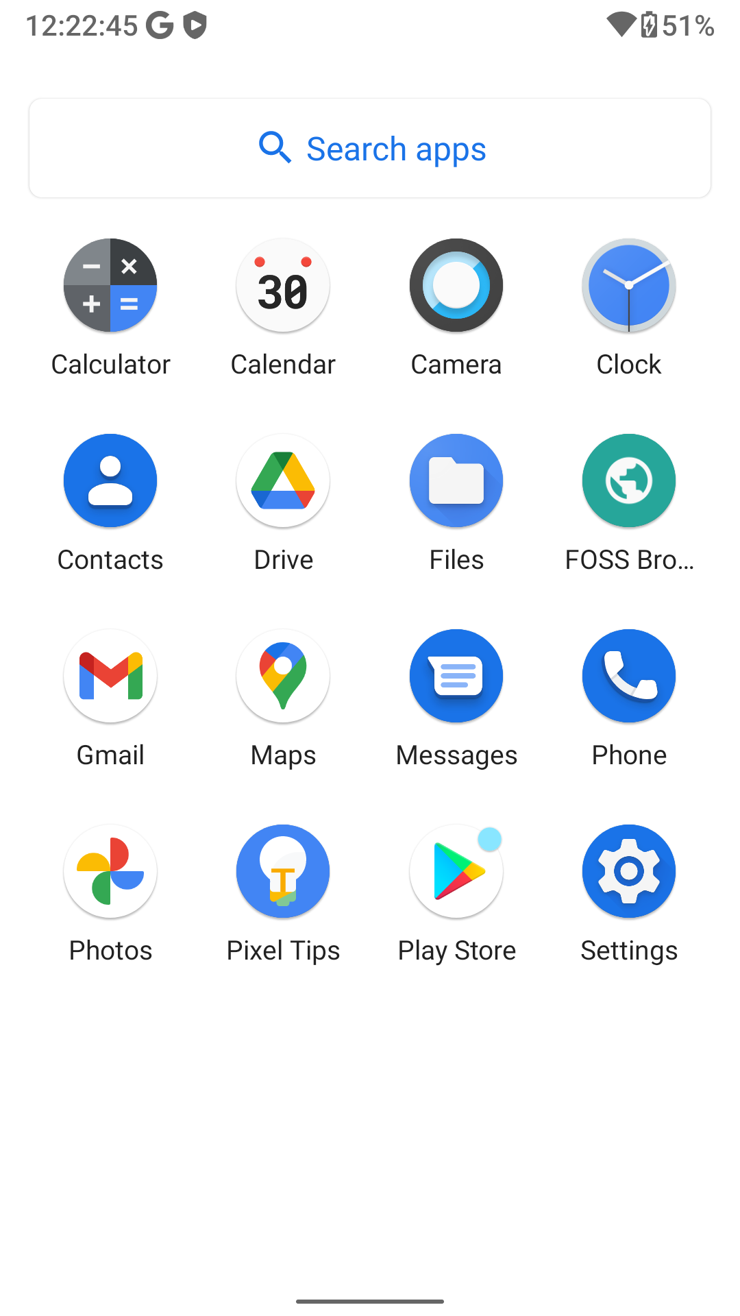

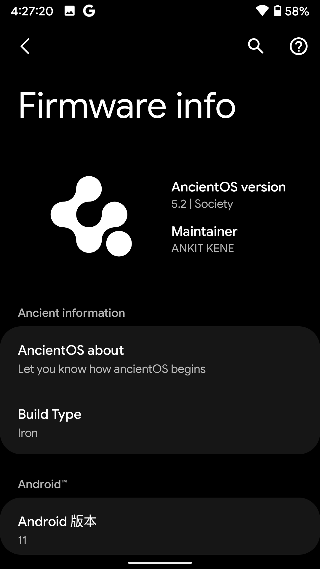

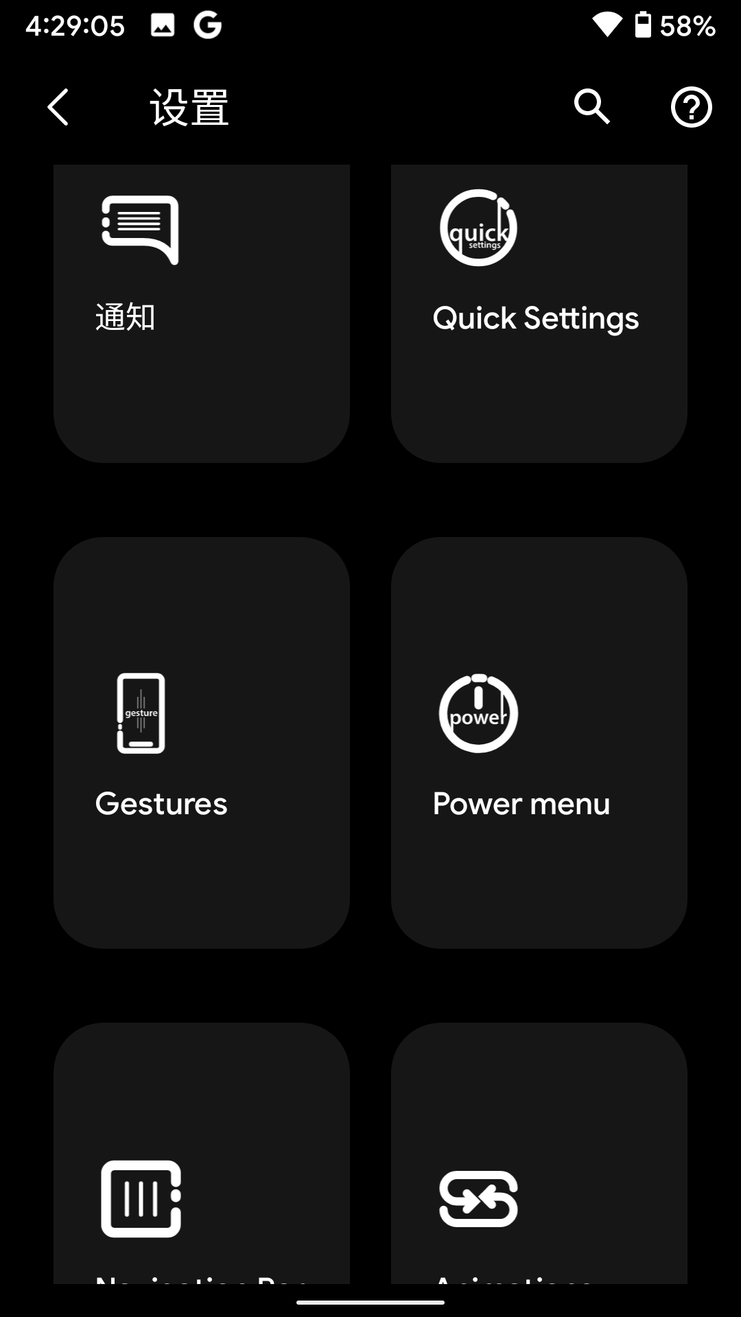

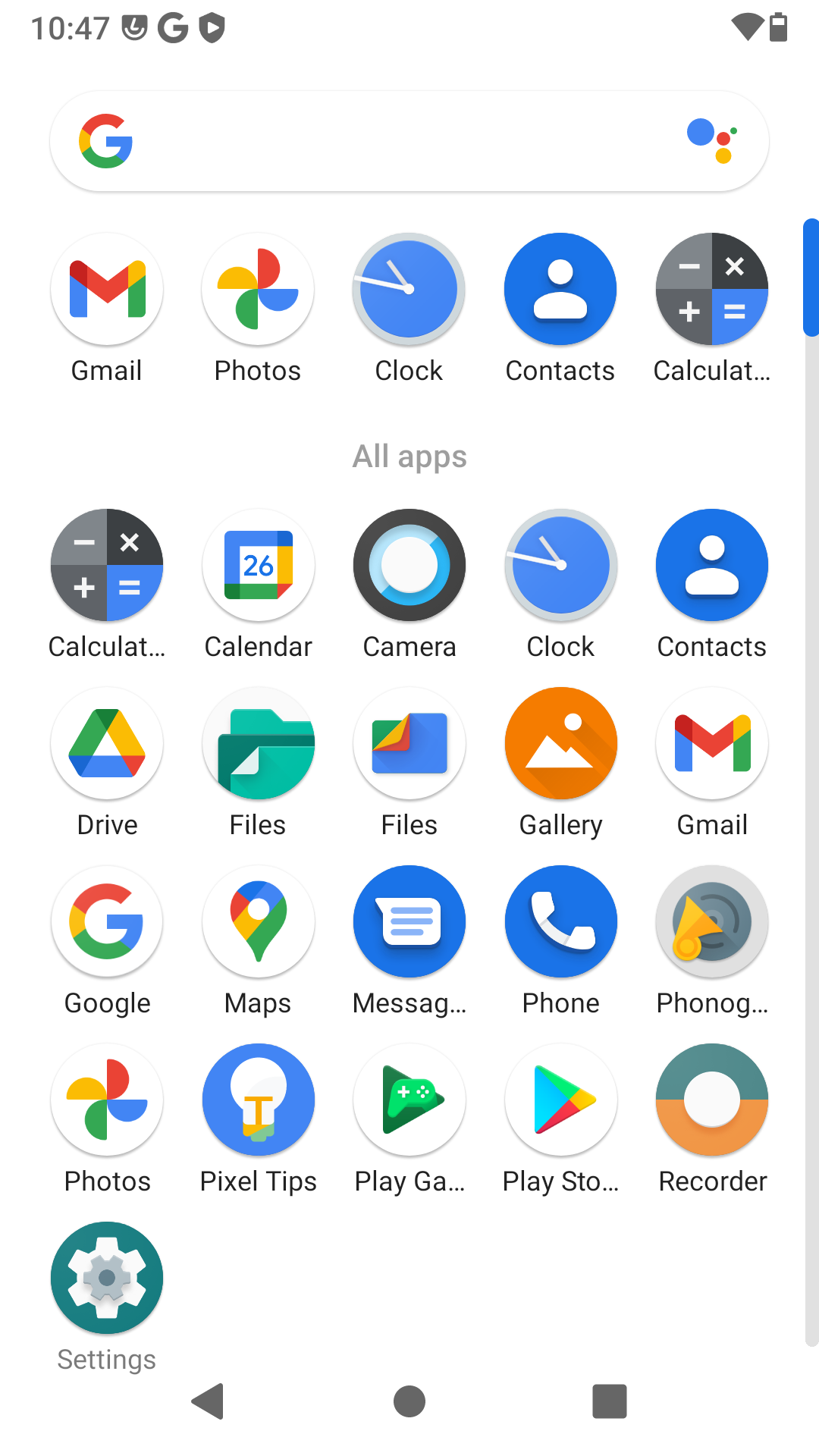

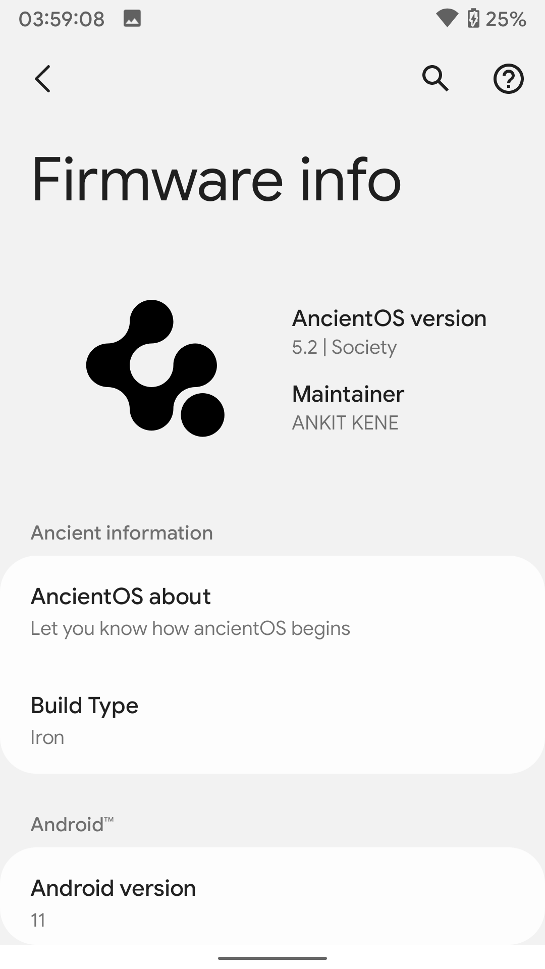

来自PC浏览器  楼主| 发表于 2021-3-1 13:13:05
AncientOS-R-Society-v5.2-ARM64_A-only-Iron-20210227-vanilla,正常方法不能启动,在刷入镜像文件后,刷入主贴中解决问题四的惊喜补丁,启动后再回头刷入NikGApps,显示驱动313,蓝牙不工作,请自行找方法修复。不会重启。感谢:ankitkene

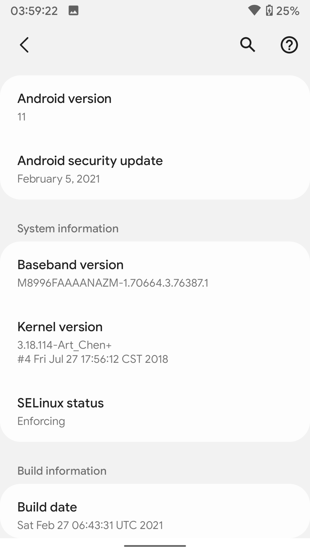

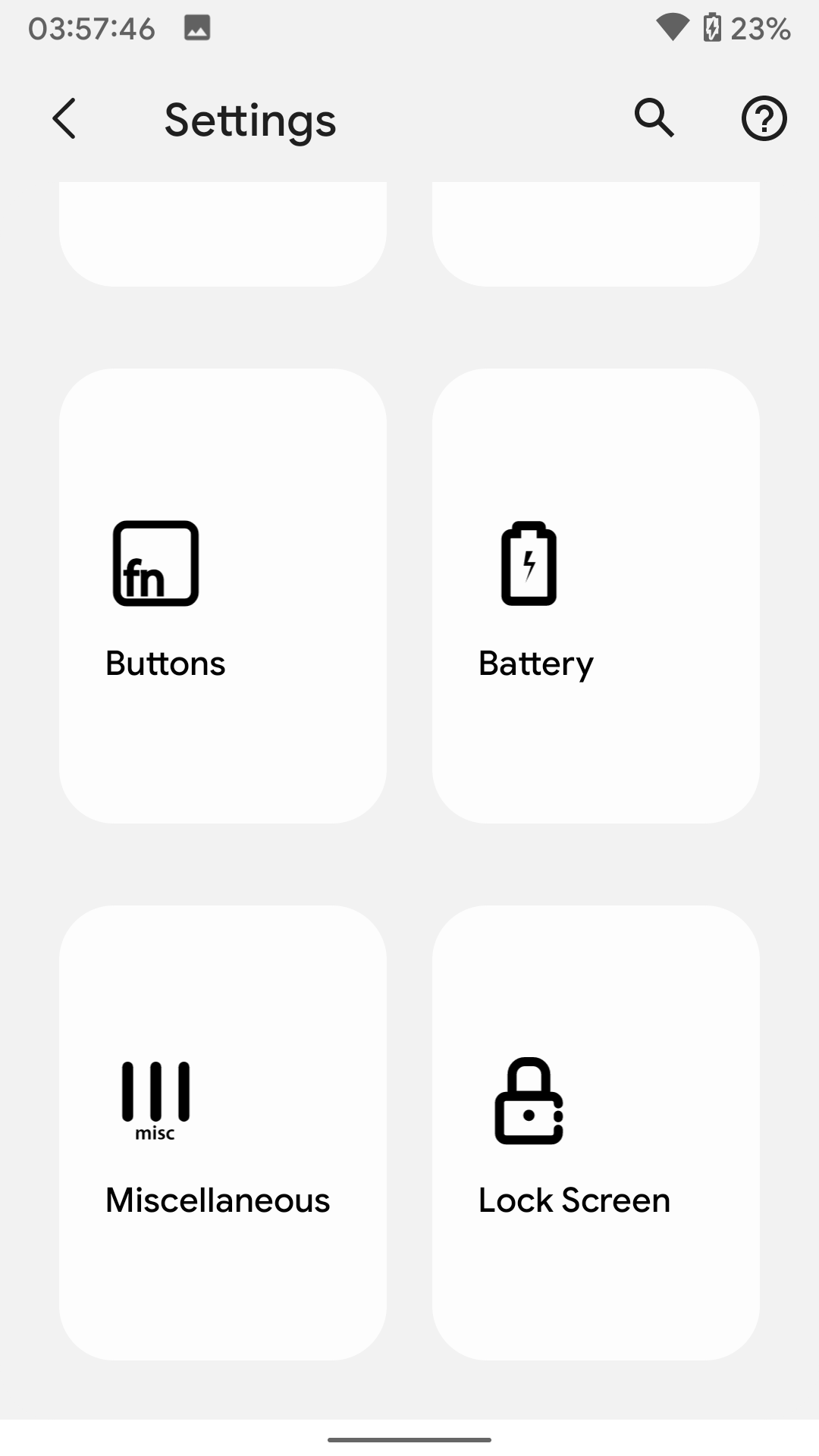

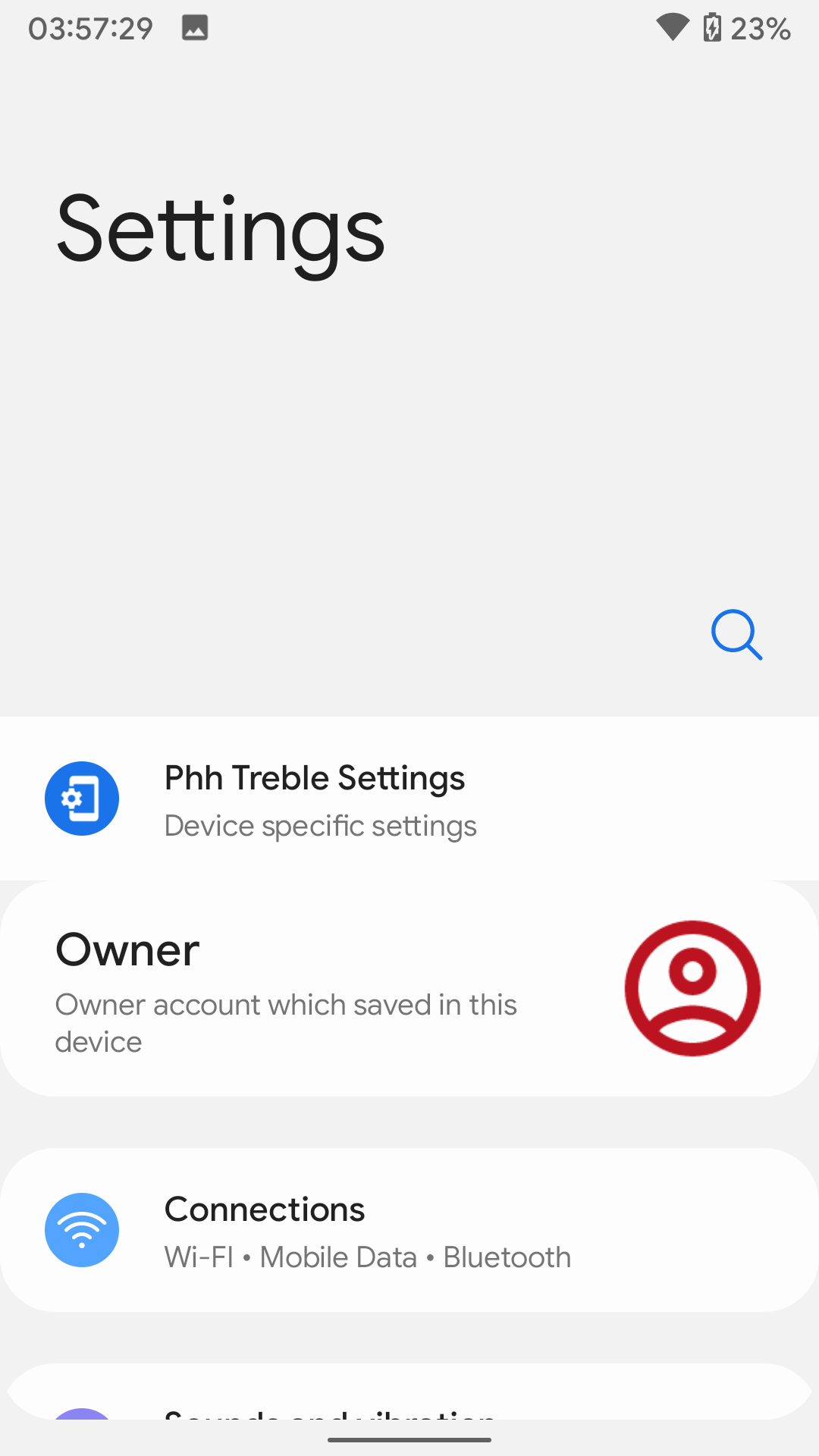

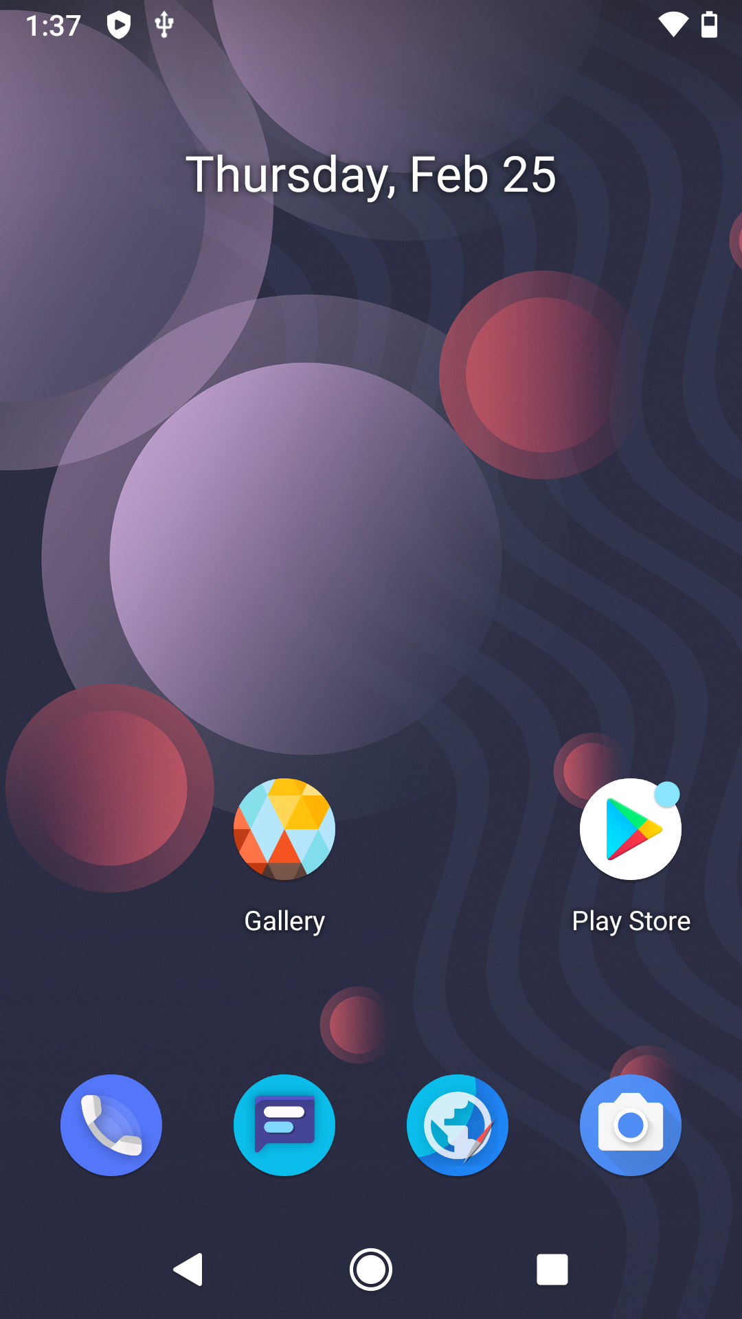

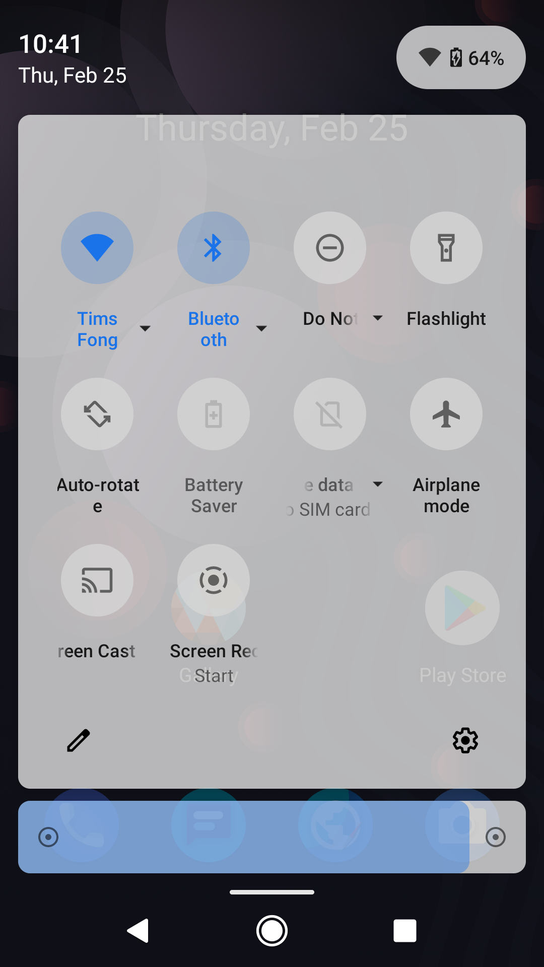

来自PC浏览器  楼主| 发表于 2021-2-26 12:23:33
bless-v300m-210225-arm64-avZ.img 千万不要重启,否则,它会还给你无数个重启!!!汉化得不错。感谢:eremitein

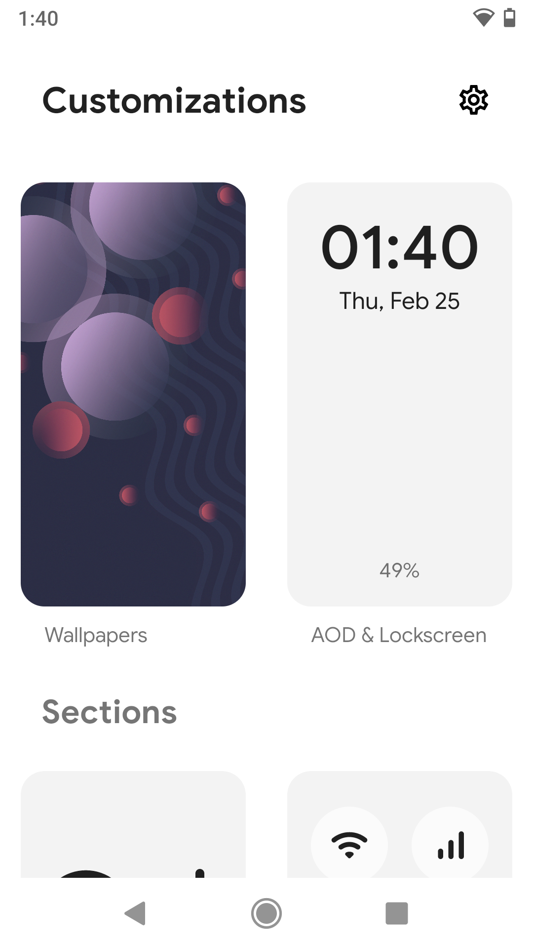

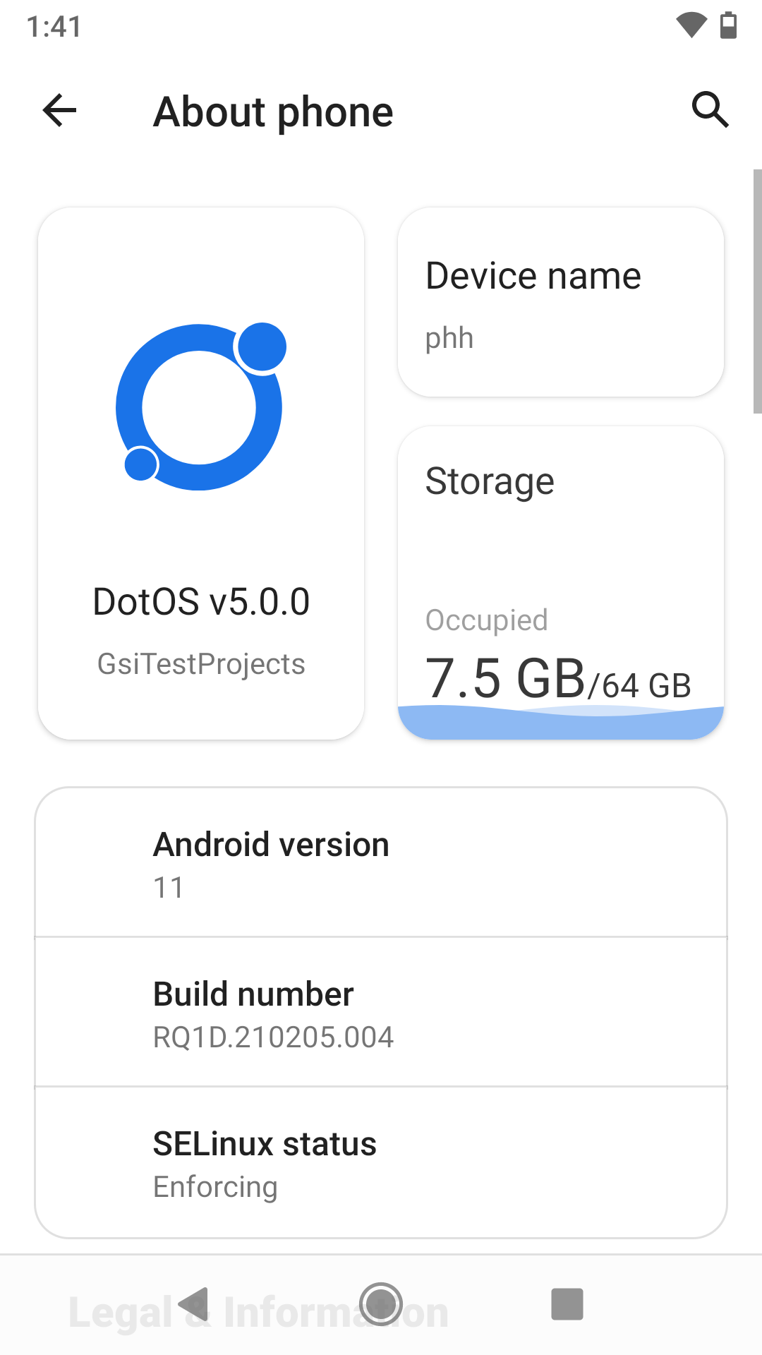

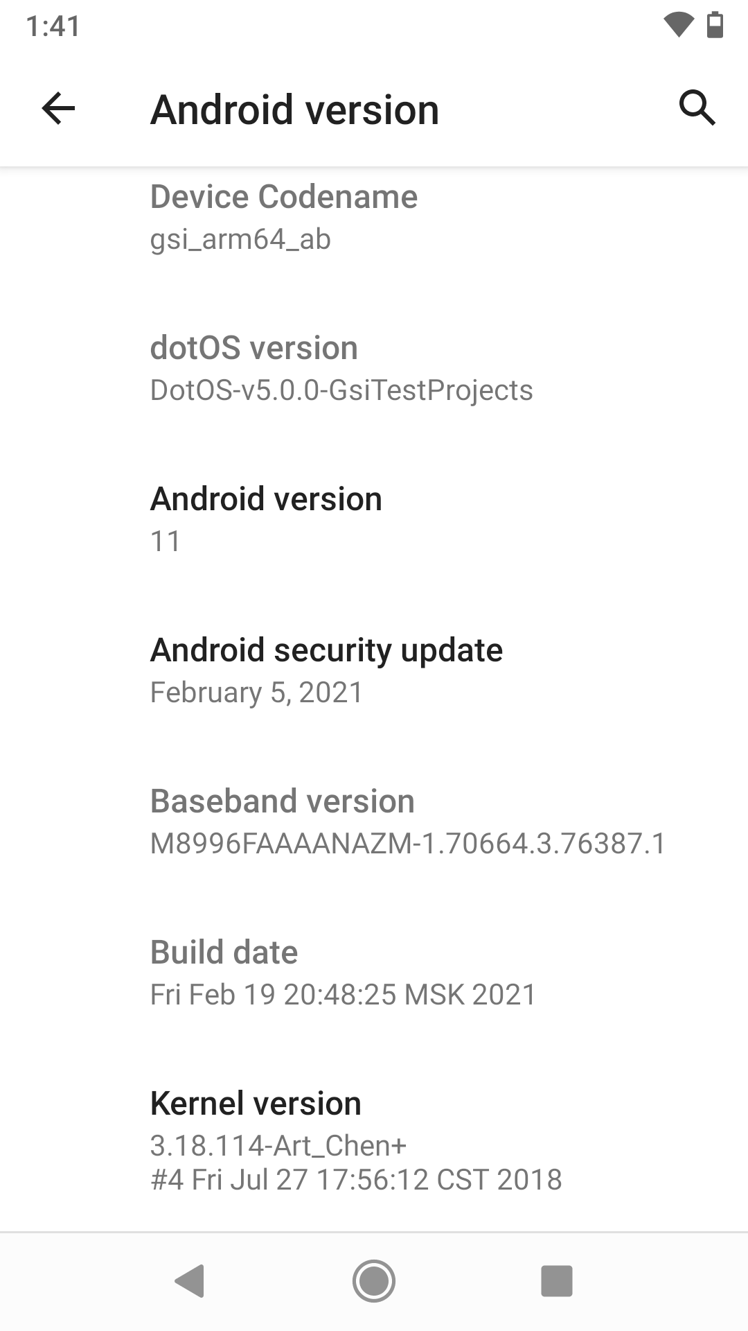

来自PC浏览器  楼主| 发表于 2021-2-26 10:41:06
DotOS V5.0.0.1,特殊方法安装,太漂亮,bug很多,正在尝试解决。。。所以只能看,不能玩。。。。

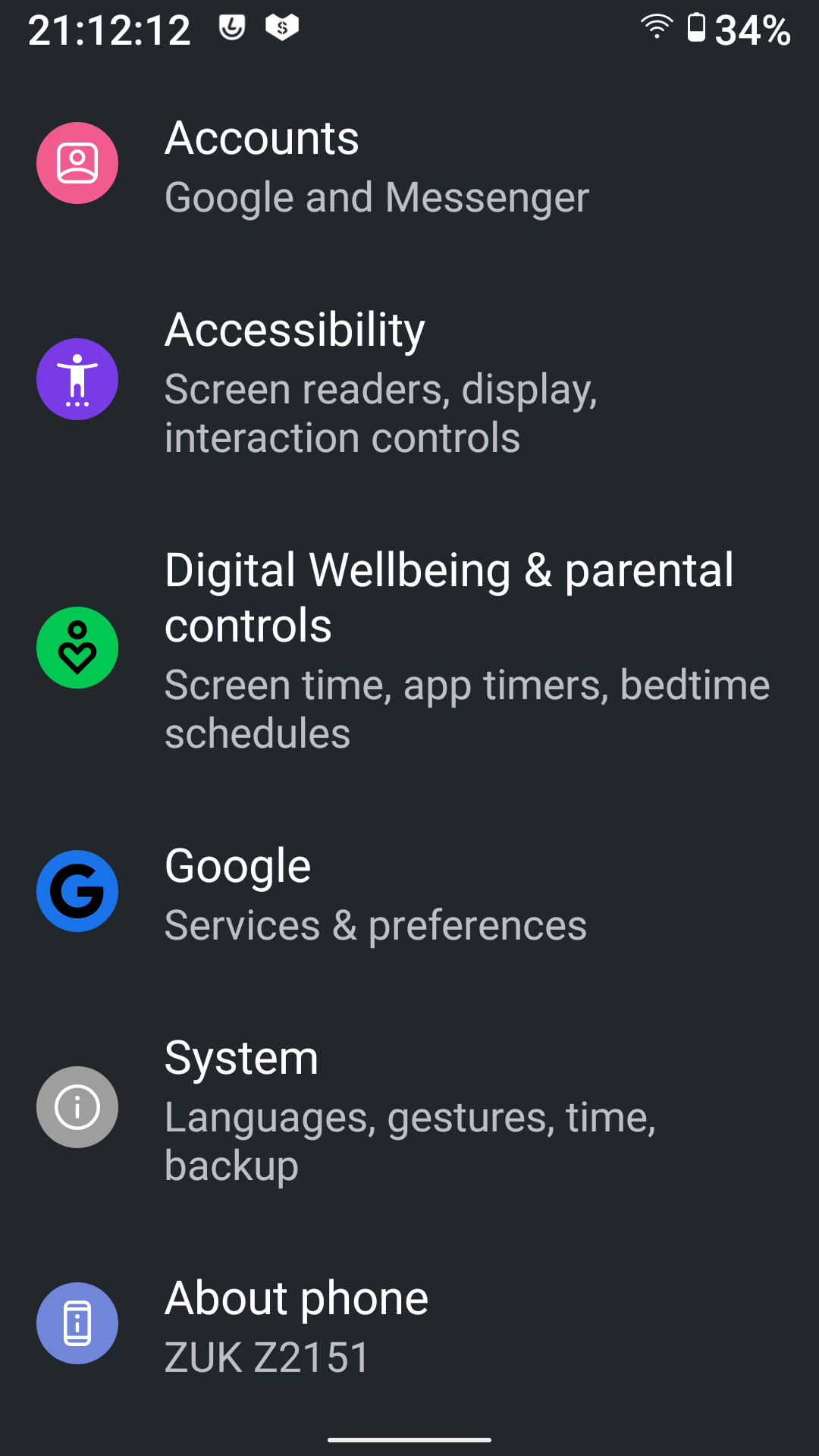

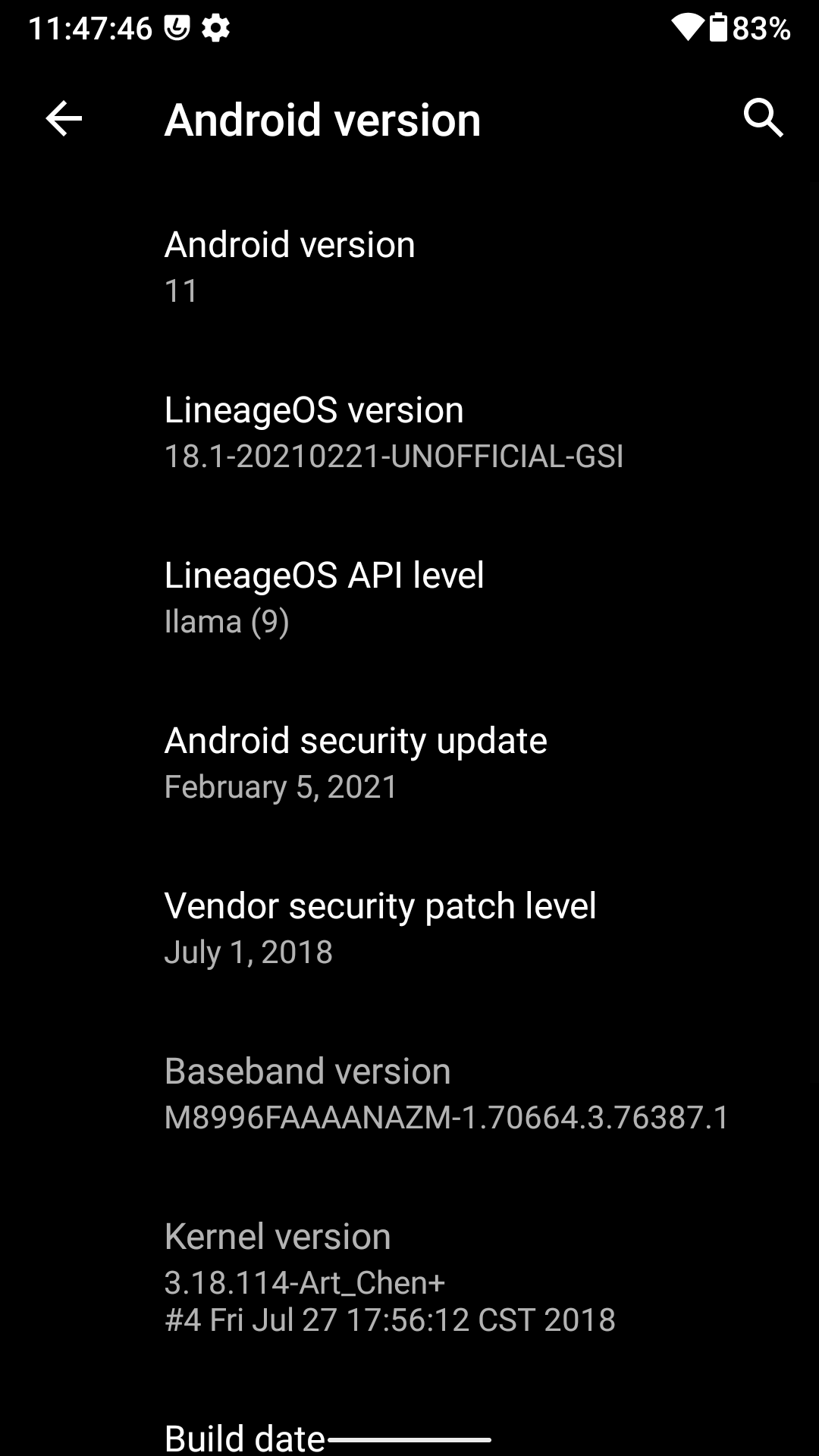

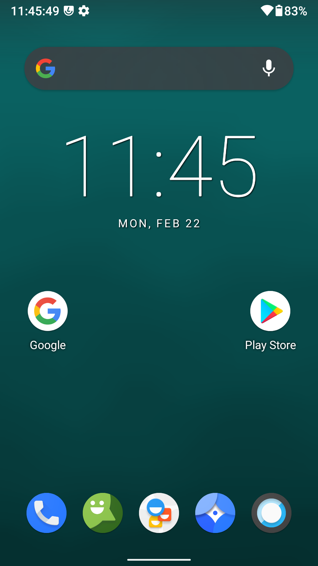

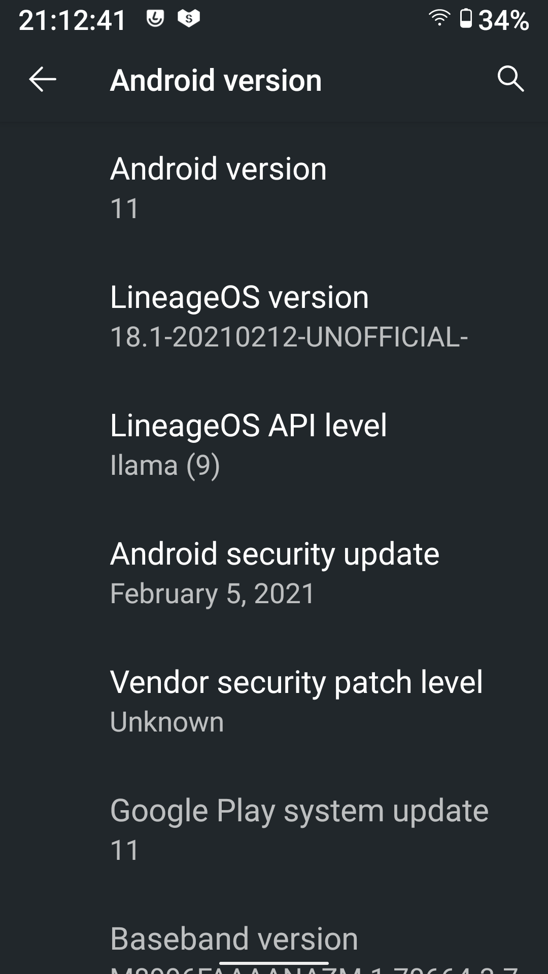

来自PC浏览器  楼主| 发表于 2021-2-23 01:03:31
     lir-v300m-210221-arm64-avZ.img + open_gapps-arm64-11.0-nano-20210130-TEST,一切正常。就是lineage18.1,不知道与Andy Yan的有什么区别。
感谢 eremitein

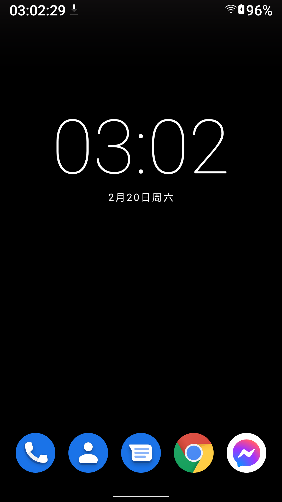

来自PC浏览器  楼主| 发表于 2021-2-20 04:25:40

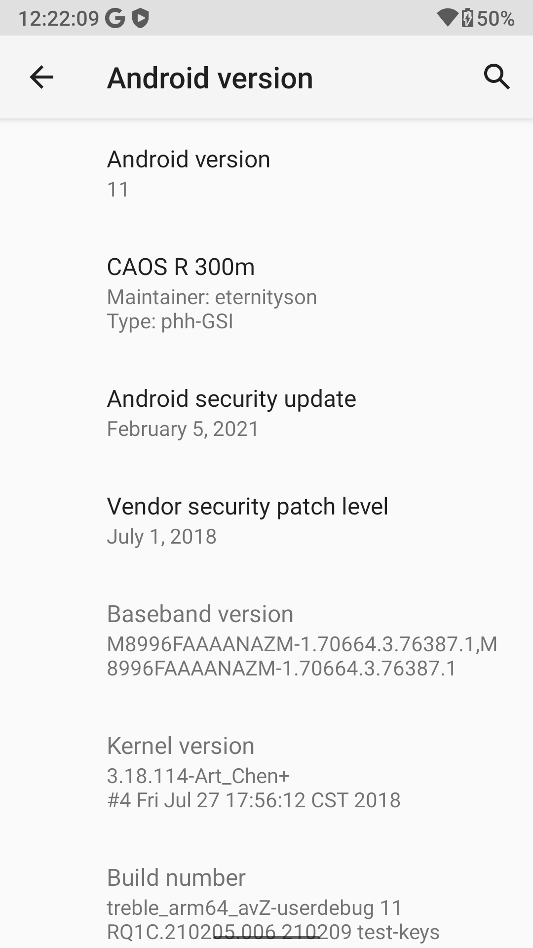

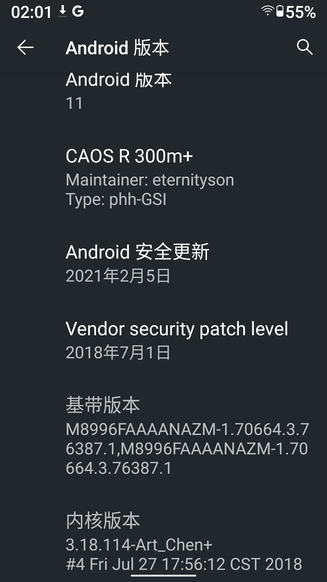

caos-v300m-210219-arm64-avZ.img,通知铃声已经修复,只要再刷open_gapps-arm64-11.0-nano-20210130-TEST和adreno-5xx-v313-rev23-treble,已经非常稳定,可以日常使用。
感谢eremitein

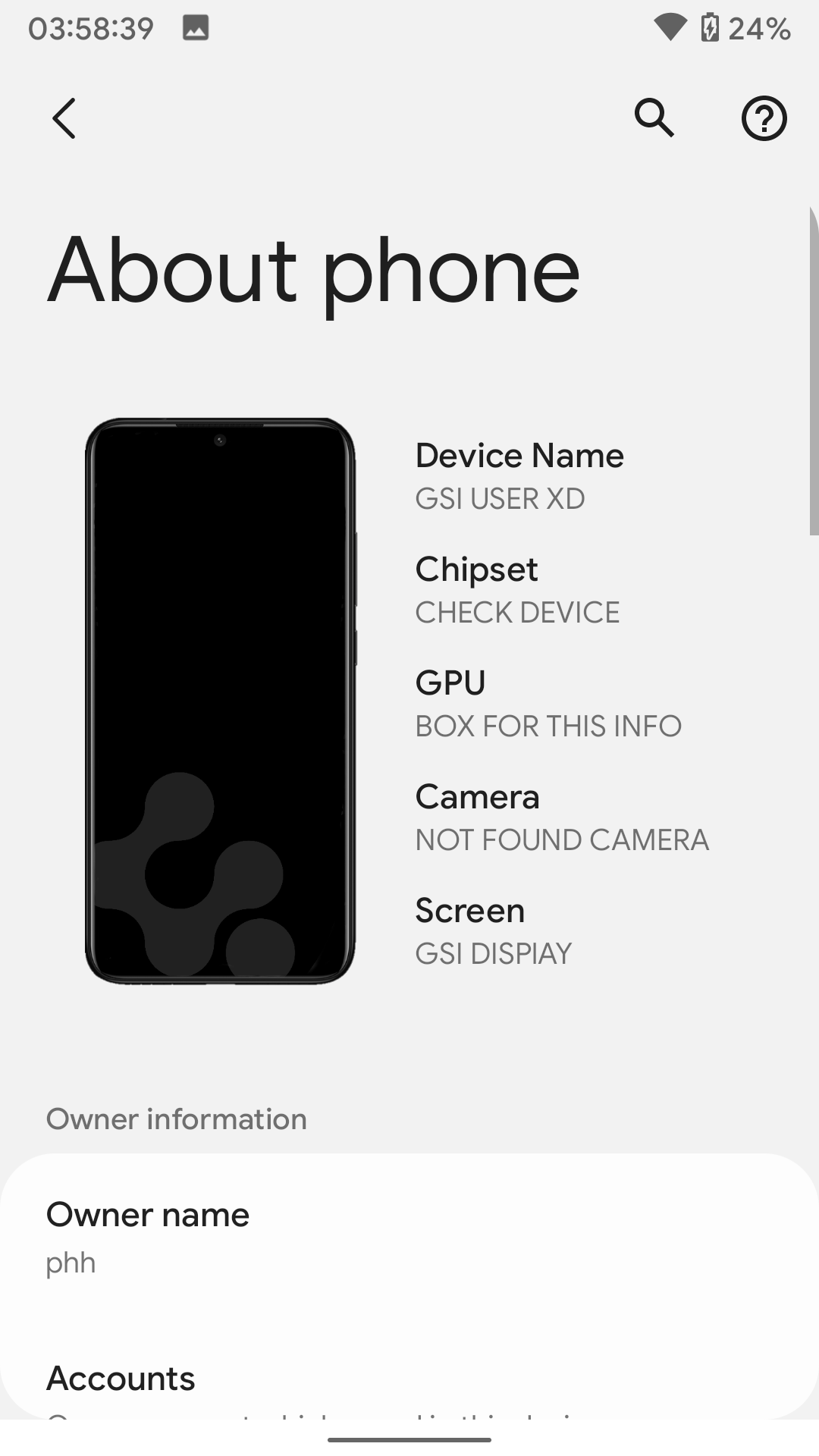

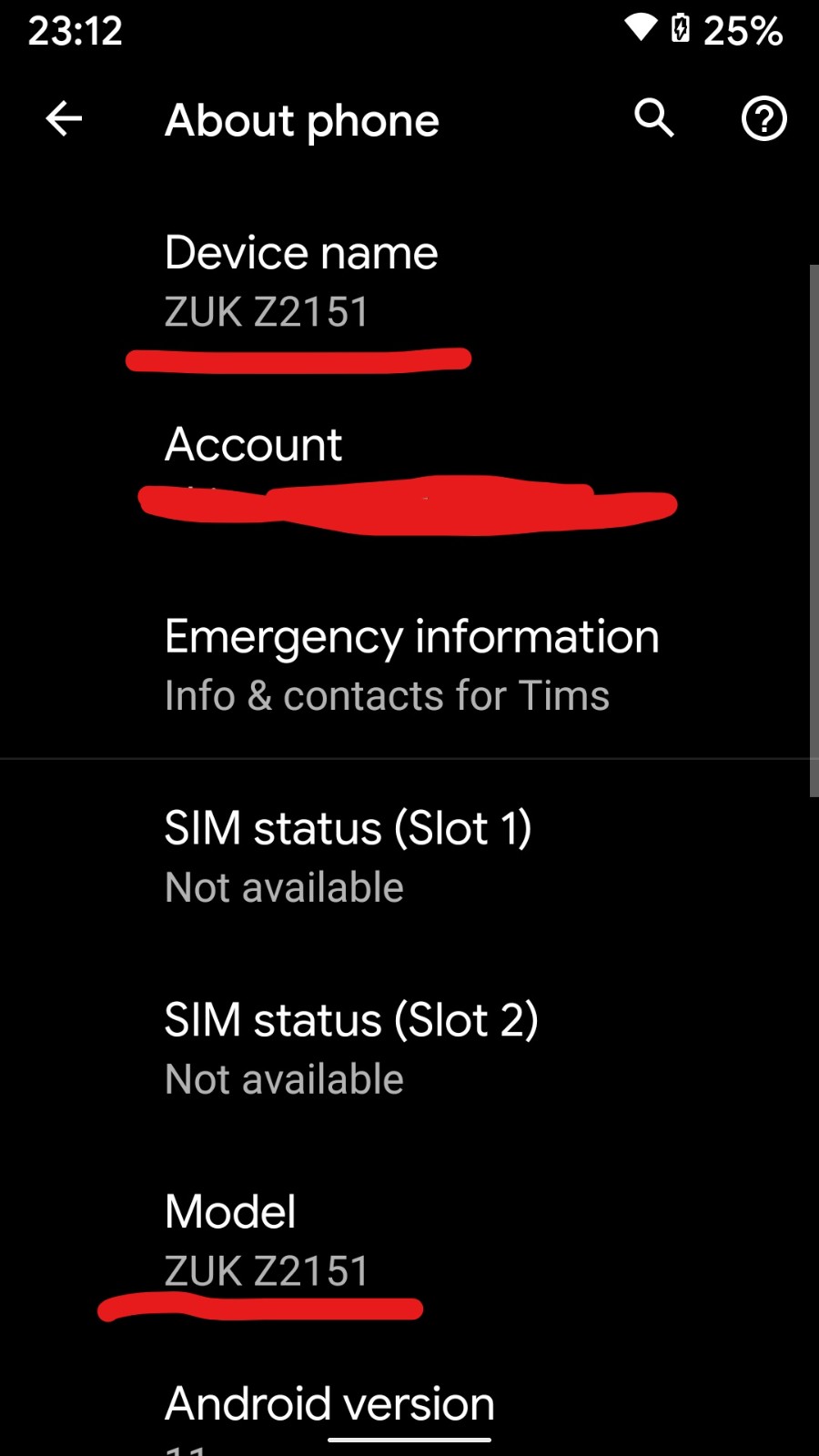

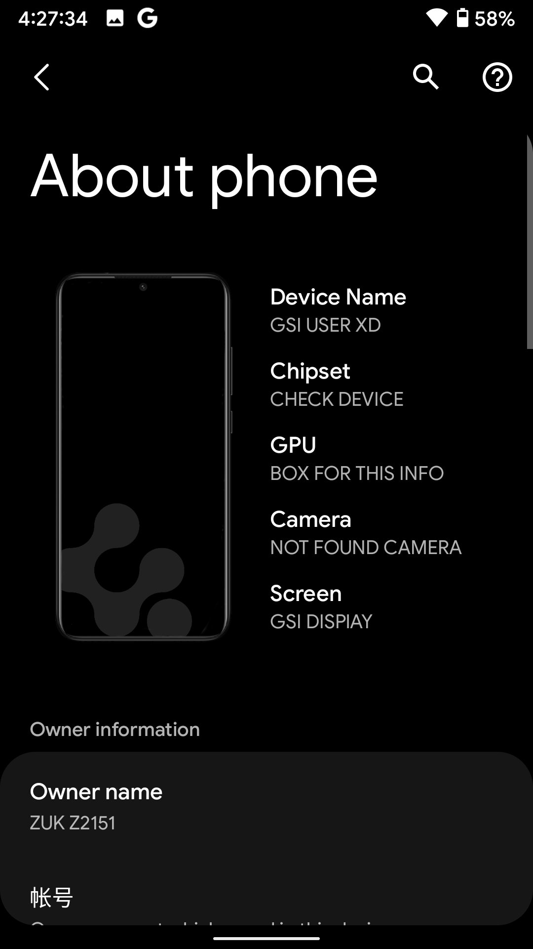

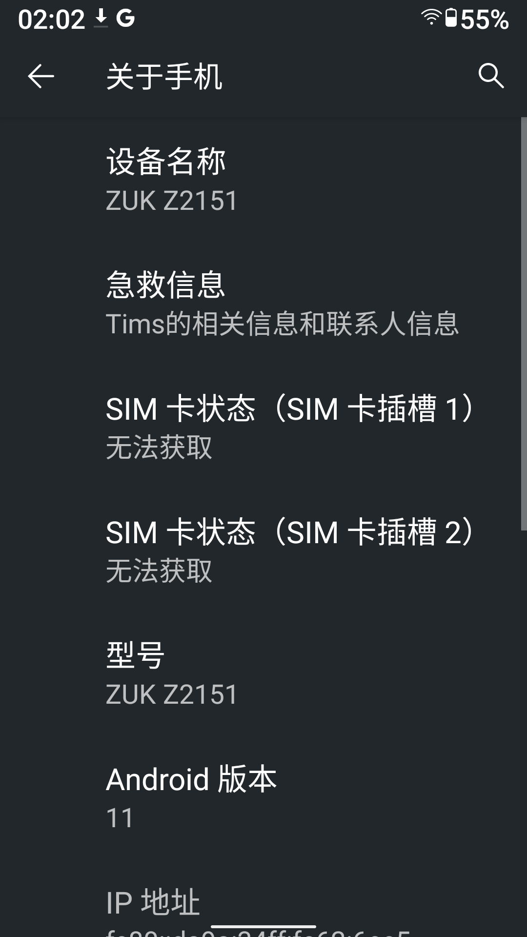

A11 GSI Aonly到目前为止,能正常启动的有Phh V300.m,CAOS V300m(bata9),Havoc V4.1,LineageOS18.1.其他的基本都不能启动,或者文件太大(超过3GB)不能用。为什么会这样?源头是phh,他在控制一切,A11的原包只有ab(因为A11只支持ab分区)而且不可读写,其他的都是通过转换脚本使其适用,后三家拿到了phh的转换脚本,而Havoc和LineageOS18.1也就是用转换脚本再加各自UI覆盖层出包,你问他们问题,他们自己都不清楚,无法回答。比如:按phh的理论,你去看phh的文件包的大小,ab<ab-lite(ab-lite是ab转换出来的,可读写),再去看后三家,全部是ab>ab-lite,我有问过他们每一家为什么,是否可读写?Havoc和LineageOS说他们自己也迷糊,无法答复。只有CAOS答复,他的所有格式的包都可读写,而且ab包也放开了“共享模块”(破除phh初始做法),也只有他在加入自己的脚本以挣脱控制,所有他有bata版本9出来,Andy Yan(LOS18.1)最后版本,我试了三天,也就是在谷歌商店加了一个应用,重启不断,现在用CAOS V300m(2021-02-09 bata9),你就用这个吧,虽然功能不多,但是稳定。再举一个例子。
你会发现任何认证补丁,刷入phh/havoc/lineage18.1后,没有任何作用,设备名称和型号都显示为phh,只有CAOS不需要刷认证补丁,设备和型号名称都显示为正确的,说明CAOS有自己的东西写进去。你再看下图中的两行,这就是原因,都不知道phh什么用意,只要删除这两行,型号名称会是正确显示,设备名称要手动输入。(只有Aonly可以改动,因为可以读写,ab不可以,图中顶上有路径system/etc/init/apex-setup.rc,有兴趣可以去试试,手机安装QuickEdit就可以打开文件进行修改。)
