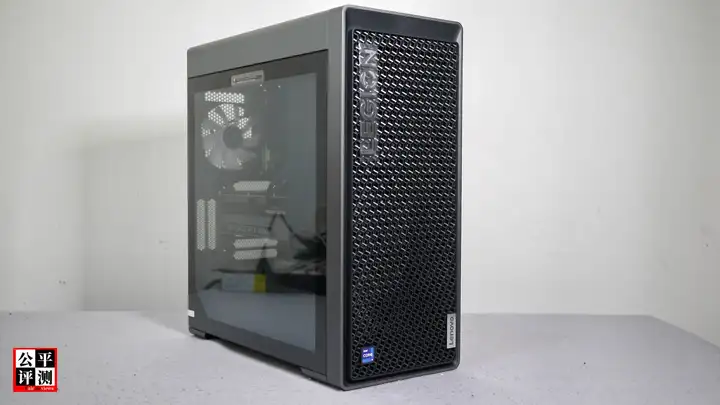

刃9KK23将LEGION标识竖置于机体前方左上角,这样的话,机箱从塔式变换为卧式,也有模有样。
同时,在前方右下角也增加横置的Lenovo标志,看起来上代更为顺眼。
机身前方网状护罩,官方称为“高效的3D Mesh前网”,宣称可以带来更佳的进风量。

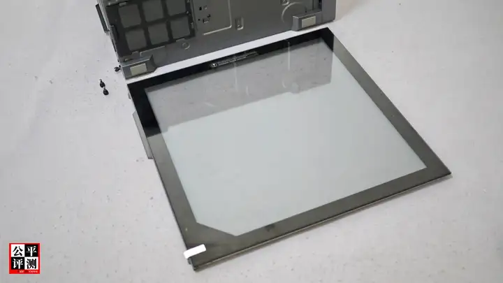

作为一台最高档次的塔式机,刃9KK23的机箱侧板居然使用了4颗非常传统的免工具螺丝锁定。
而且这四颗螺丝设计粗暴、做工二流,材质三流。
取下螺丝之后,就可以取下机箱侧板,首先取下左侧玻璃侧板。
玻璃侧板背面,很多地方就是很简单的铁皮冲压加铆接铁皮组成,很不高端大气。

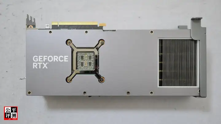

再松开在机身后方PCIe挡板的固定螺丝,就可以取下沉甸甸的RTX 4090了:官方宣传采用3D立体散热设计、VC均热板+复合热管组合。
RTX 4090顶部:
RTX 4090底部:
RTX 4090正面:
RTX 4090背面:
RTX 4090前方:
RTX 4090后方(机箱背面输出方),其占据三个半插槽的厚度,总是使笔者感觉到非常臃肿。
当然,这不是联想的错,是NVIDIA的错,为什么RTX 4090不能像显存高达48GB的RTX 6000ada一样漂亮呢?
