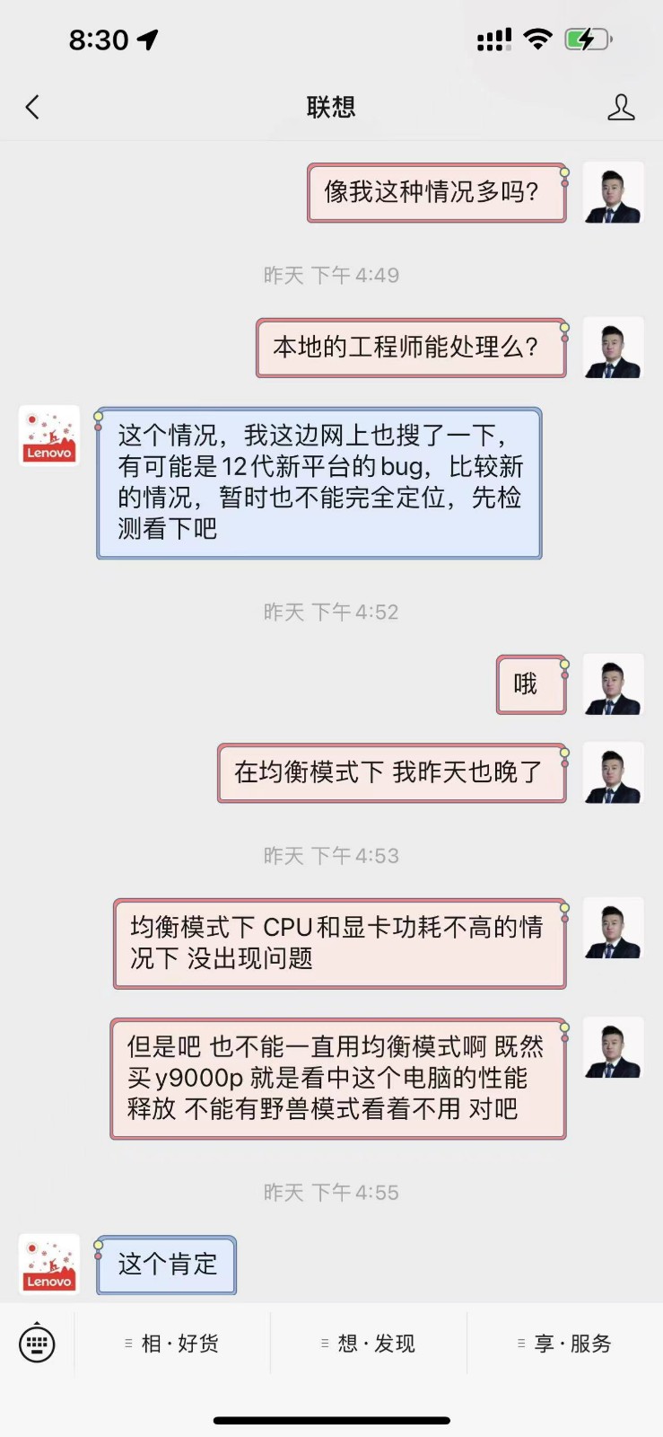

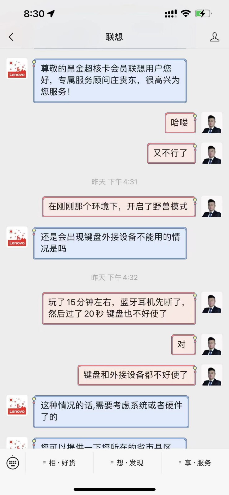

11号玩游戏,GTA5,特效开满,2.5K分辨率下,帧率在100帧左右,此时的CPU温度90°,GPU温度76°,CPU45w左右,显卡功耗140w左右,风扇应该是满速状态,声音大,出风口全是热风,周围环境20度左右,电脑正常放置,未加装任何散热设备。在玩了10-15分钟左右,蓝牙耳机断开联系,下一秒无线鼠标失去联系,下一秒全部键盘按键无反应,显示器画面正常,触摸板正常,开关机键正常,插拔无线鼠标换USB接口无反应,等待3分钟问题依旧,在这种情况下只能强制关机。。。。联系客服,让我进行一次释放静电操作,释放静电操作后开机测试游戏,GTA5玩了2个小时没问题,CPU温度76°,GPU温度60多°,CPU记不住多少w了,显卡功耗100-110w左右,发现无论是温度和功耗都降下来了,以为释放静电操作有效了,但是后来发现,当前模式是均衡模式。 结论:当在均衡模式下玩游戏CPU GPU温度和功耗不高的情况下,可以长时间玩游戏。
12号玩游戏,大表哥2,特效开满,2.5K,帧率在60-70左右,此时的CPU温度89°,GPU温度86°,CPU45w左右,显卡功耗140w左右,问题同上,10分钟左右,键盘和外设失去作用。

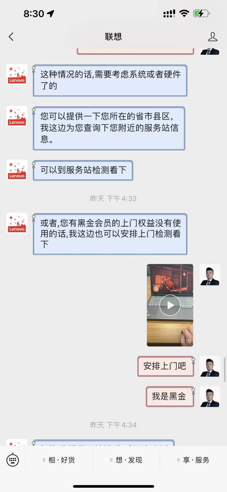

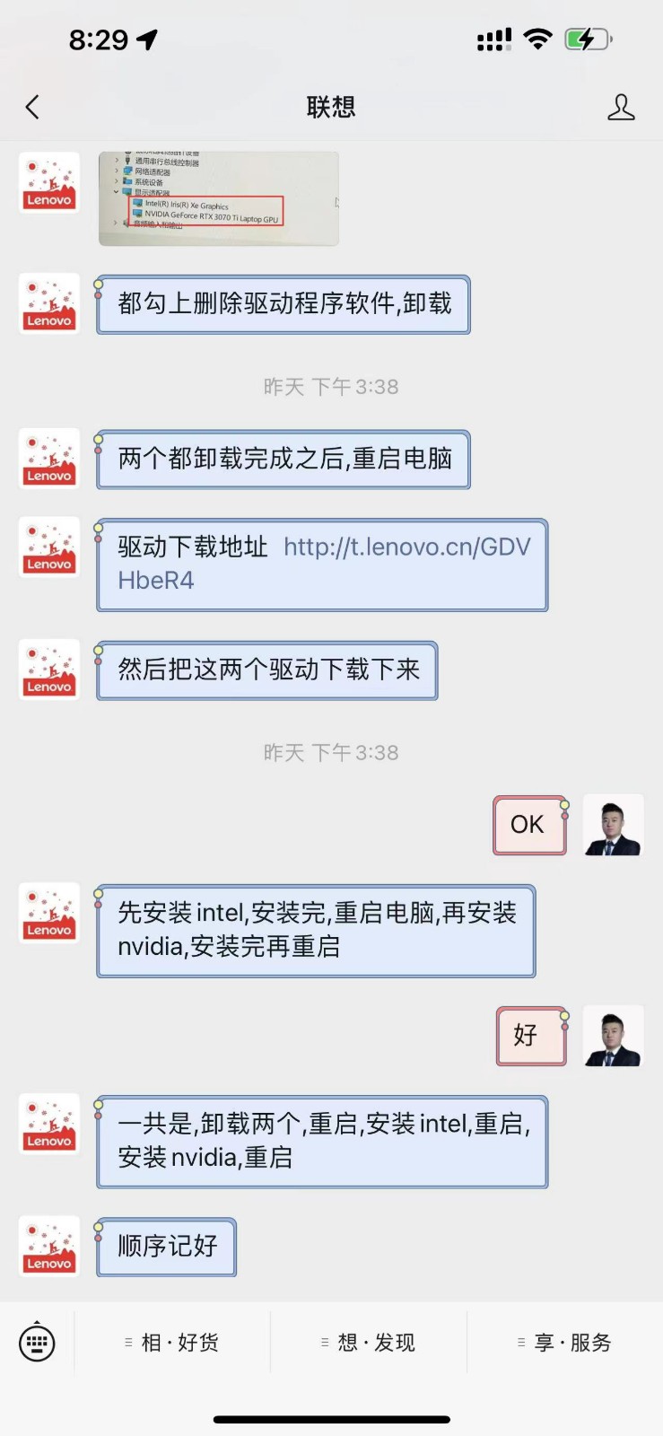

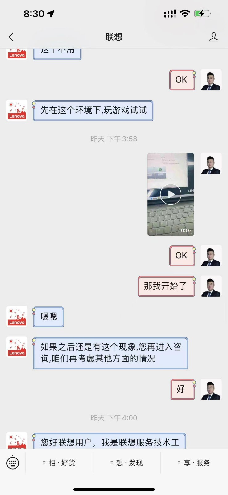

联系客服,让取消显卡直连模式,卸载驱动,重新安装客服指定的驱动,做完之后试玩,半小时后,问题依旧。联系客服让联系本地售后工程师检测一下,约的13日上午,我打算发完帖子就去。

是不是因为这个适配器供电不足的原因?于是拿出原装充电器开始测试,这次玩了一个小时问题没有发生,本以为问题找到了,但是我换了个环境,继续测试,大概半小时左右问题再次出现,所以总结,在使用原装适配器的情况下,问题发生的频率变低。

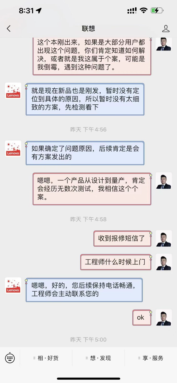

我一会儿就去售后检测一下,发这个贴子的目的是看看大家之前是否遇到这样的问题,是否有经验?能否有些思路帮助到我?纯手打,很累,版主大大内容如有不符规定的地方请手下留情,首发是本论坛,本文会视情况而决定是否再发其他媒介。

不怎么上论坛、才看见、这个问题刚出现的时候其实是很闹心的,有点慌张,但是还好,京东的售后不错,送回去换机了,现在在等货,说实话联想的售后水平参差不齐,有问题不能定位到根本原因,就是换主板。试想一下,有哪个用户愿意刚买的笔记本就换主板?想想前段时间奔驰4S店的案例,大家心照不宣。售后的路,联想要改进的地方还很多。
