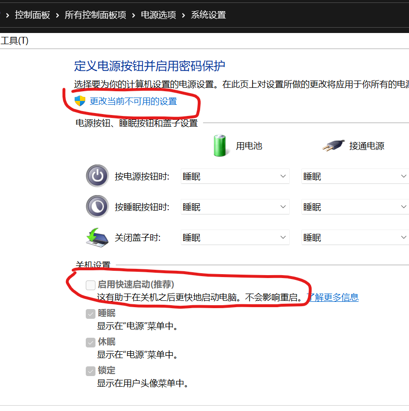

简单一句话:请大家都关闭“快速启动”。
关闭快速启动,实际上对启动时间的影响很小,顶多慢几秒,但是系统会稳定很多。
我自从关闭快速启动后,玩游戏时键盘鼠标基本不会失灵了,即使偶尔失灵也会在几秒钟内恢复。同时长时间休眠也不再睡死了。

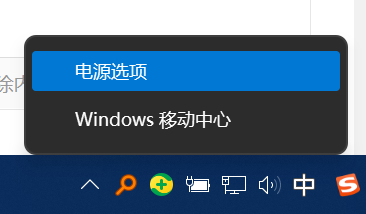

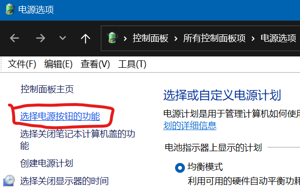

操作流程:右键点击任务栏右下角的电源图标。
4888716
4888716
4888717
4888717
4888718
4888718
关闭后,建议立即重启一次。

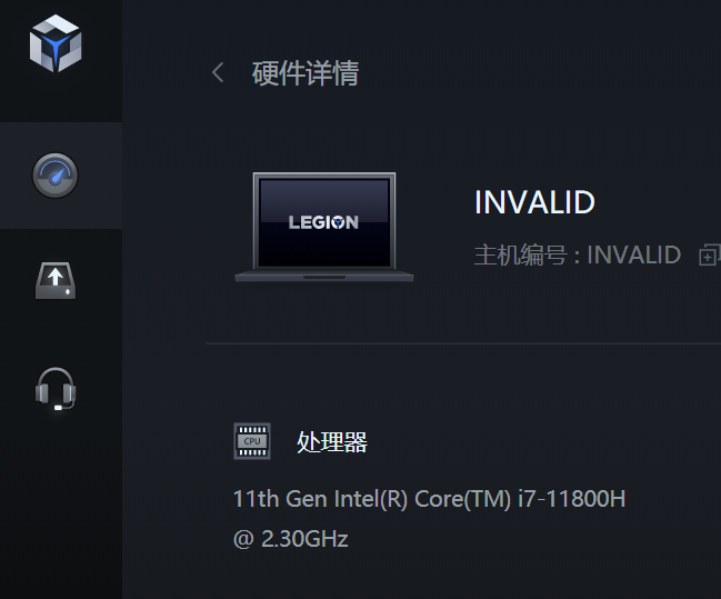

维修点结论:已换主板。
目前体验正常,我再用两天试试看。
兄弟们果断去换主板吧……
来自Chrome浏览器 发表于 2022-3-18 09:57:01
我的也是修完了 换了主板 确实是EC坏了 但是不能单独换EC(维修人员说拿不到零件) 不过换的主板好像不是原装的...
来自Microsoft Edge浏览器  楼主| 发表于 2022-3-19 00:59:44
lenovo76014612 发表于 2022-3-18 09:57
我的也是修完了 换了主板 确实是EC坏了 但是不能单独换EC(维修人员说拿不到零件) 不过换的主板好像不是原 ...
你说滴对,我也发现了,LegionZone显示的主机编号已经INVALID了,另外机子附带的几个软件似乎也会出问题,Nahimic(音效软件)提示不兼容了(平时也懒得用,不管了),Tobii(摄像头跟踪)开机弹框参数错误(卸载重装)。
但是解决了主要问题仍然是好的,睡死、键盘失灵都好了,目前也没发现别的硬件上的问题和副作用,我还是比较满意的。
之前如果用N卡最新驱动,独显直连会开机黑屏,一直都认为是N卡驱动问题。但现在拿回来就是独显直连+N卡新驱动,竟然也没问题了。
