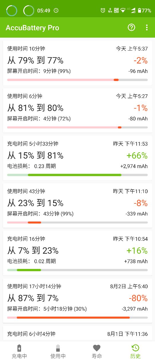

如图,早上耗电也太快了吧,还是电池保护机制开启电量有问题
16条回复
来自 Motorola Edge S 发表于 2021-8-3 12:05:03
这是系统的问题,你按一格电50毫安去算就知道是不是电池的问题了,而且电池的调度可能也有问题,比如70~80这之间很耐用,90~100的之间一下子就掉光
来自 Motorola Edge S 发表于 2021-8-3 12:05:33
况且手机的电池是没法精准计算的,软件这种也只是看个乐呵

来自 Motorola Edge S 发表于 2021-8-3 15:58:10
7月份更新的大Bug,不少人反映了,就看攻城狮们几时解决并更新

来自Chrome浏览器 发表于 2021-8-3 19:36:48
楼上耗电的各位同学,如果遇到”充电慢,耗电快“ 麻烦做个以下的测试。
开飞行模式一个晚上看电量消耗,如果3%就是异常,可以去服务站检测。如果飞行模式没有问题,关闭飞行模式,重新打开“设置-网络和互联网-智能数据模式”,再观察是否仍然耗电,如果仍然耗电,请配合抓取日志。
请到反馈中心提交BUG或者建议,会有研发跟进处理。链接如下:https://club.lenovo.com.cn/forum-1567-1.html
