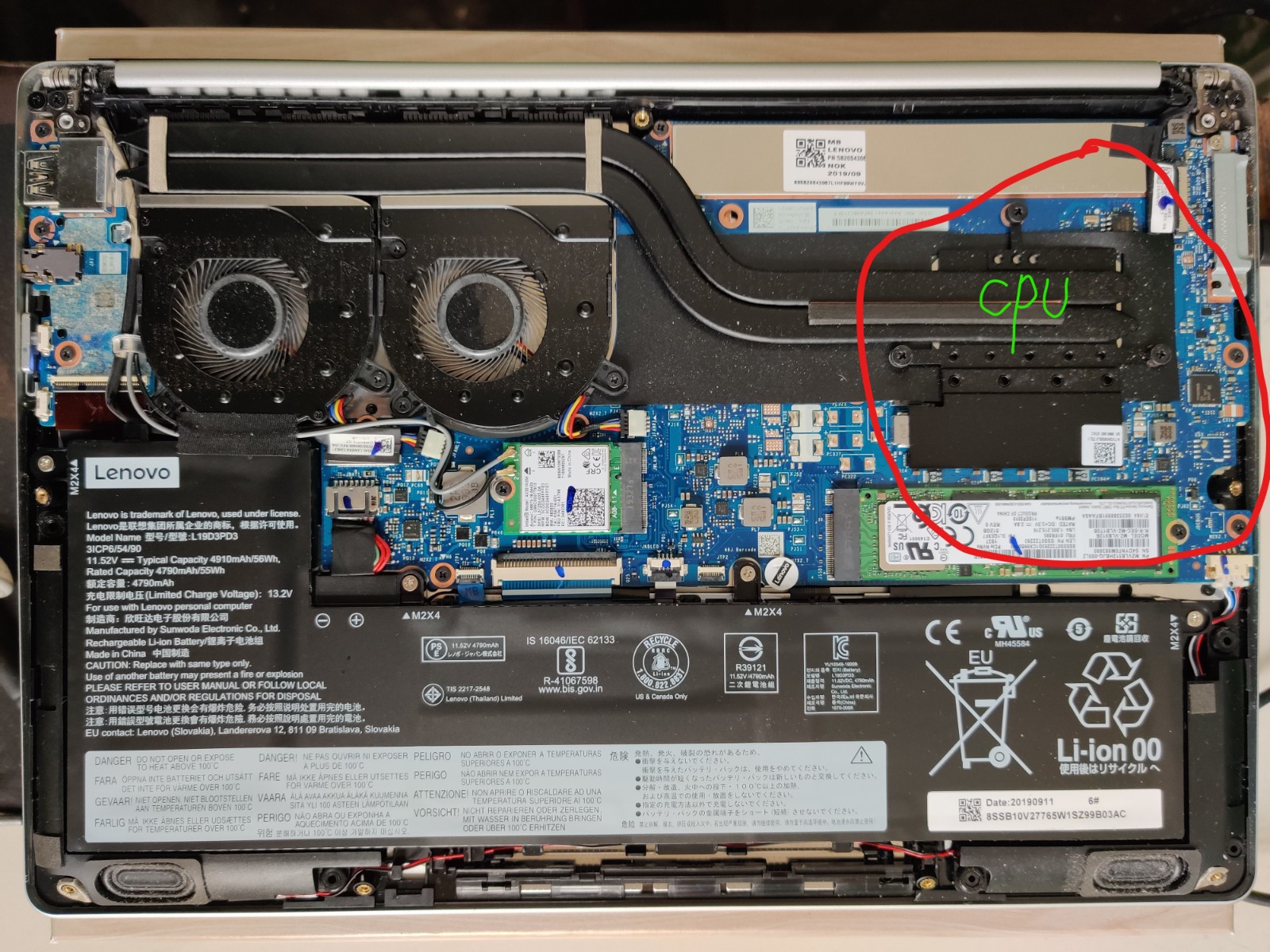

来自PC浏览器  楼主| 发表于 2021-1-22 13:57:20
4814437
4814437
今天拆开听的声音,吱吱声不是喇叭的锅。
是主板上红圈位置,就是背面两个C口附近。
插电时比不插电响的厉害,特别是运行软件时,比如使用Edge浏览器看视频时。
请问这最有可能是哪的问题?附件是我录制的8秒吱吱的声音

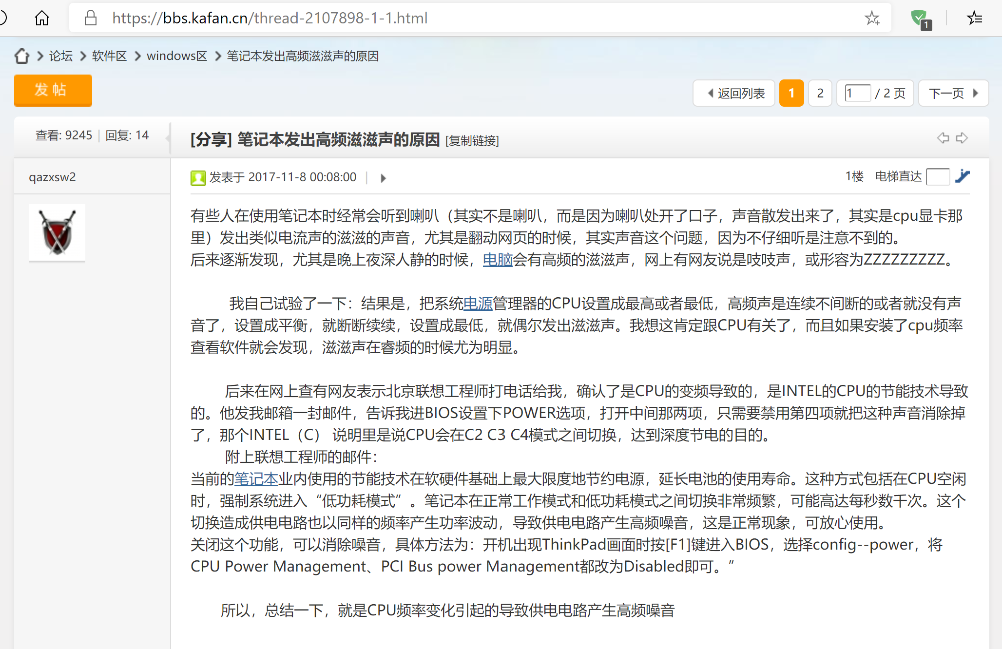

来自PC浏览器  楼主| 发表于 2021-1-22 15:56:42
这是我搜到的最可能的答案了
4814440
4814440
  1. <a href="https://bbs.kafan.cn/thread-2107898-1-1.html">笔记本发出高频滋滋声的原因</a>
复制代码

来自PC浏览器 发表于 2021-1-22 21:21:16
不是说是陶瓷电容的噪音吗?
来自PC浏览器  楼主| 发表于 2021-1-23 14:27:27
lenovo53400806 发表于 2021-1-22 21:21
不是说是陶瓷电容的噪音吗?
哪里有关这个的说明 我去看看
