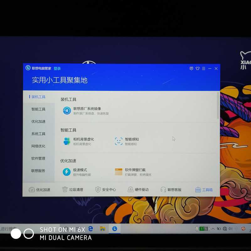

在京东入手了小新pro13 i7版本,才收到货实际使用了6个小时发现,机器在开机运行状态下和某些操作时会发出电流声,发出电流声的位置在键盘左半部分,开机待机状态下声音很小不易察觉,但是在将大文件考入电脑的过程中,还有在一些上下翻动操作的时候,比如自带的电脑管家工具箱页面上下翻动时候,无论是用鼠标滚轮,触摸板还是上下翻页键做上下翻动的时候,机身键盘左半部分就会发出这种电流声,而且比较明显容易察觉,感觉很闹心。不知道大家有没有遇到这种情况
就是在电脑管家-工具箱这种可以上下翻动的时候会发出明显的电流声
因为我没有联网,无法用网页测试,还请大家都测试一下自己的机器
有同样情况的可以相互交流
希望客服看到后也能帮忙解决一下这个问题,谢谢
