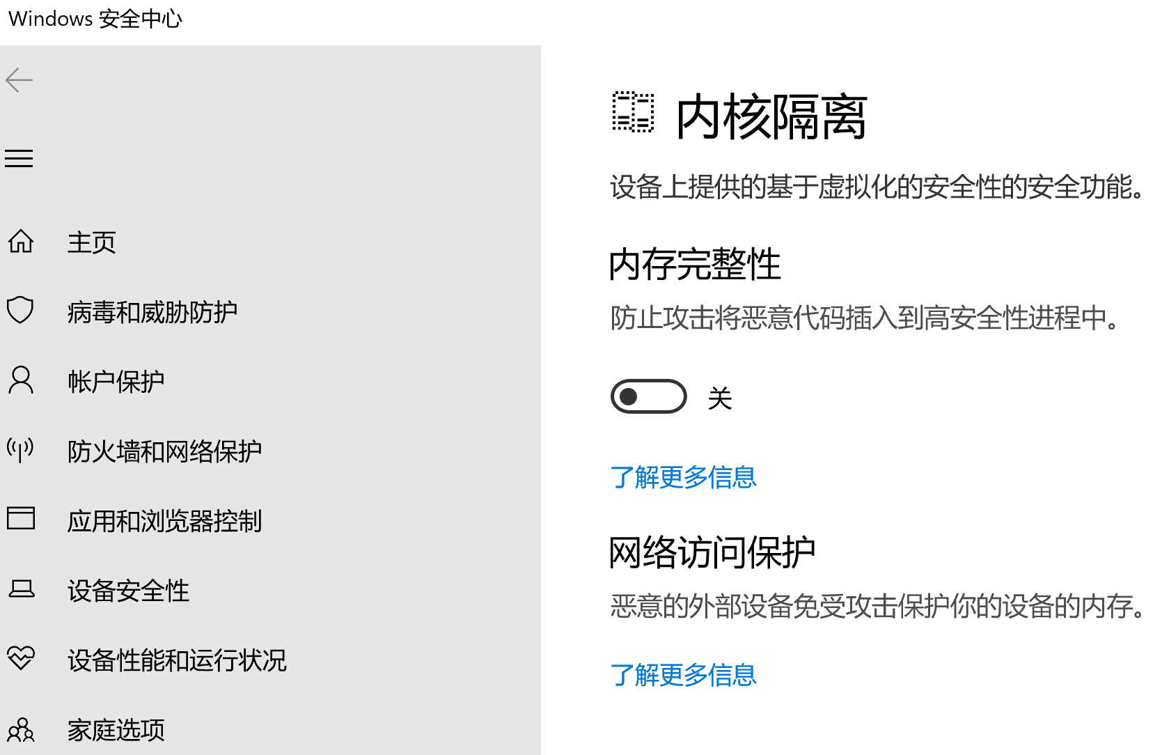

来自PC浏览器 发表于 2020-11-4 23:10:32
试试在windows设置里搜索内核隔离,确保内核隔离中内存完整性处于关闭状态,目前我关闭后还没有再出现类似情况
