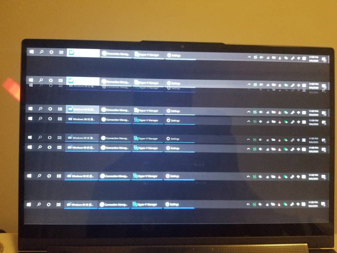

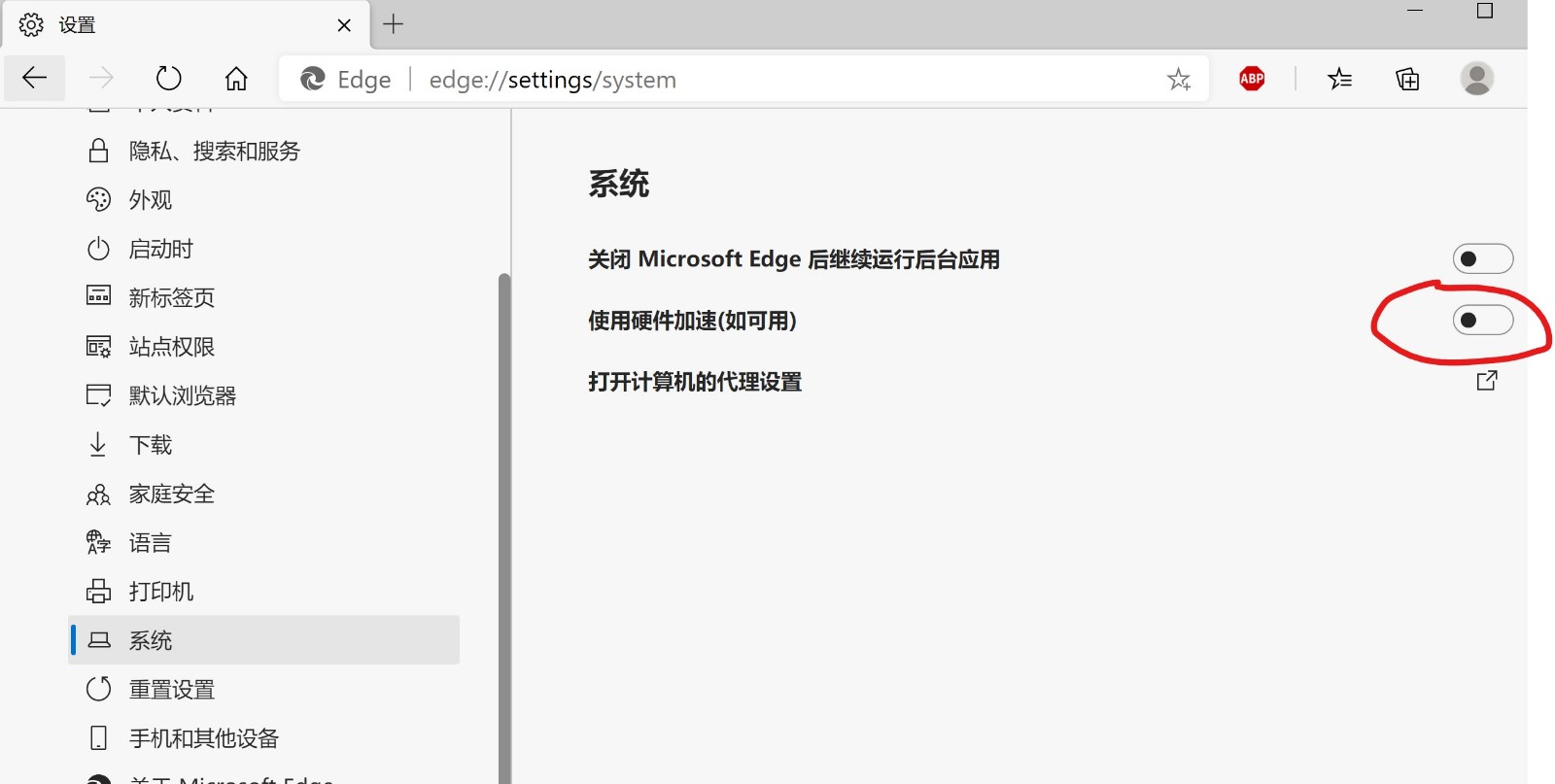

Edge浏览器偶尔闪屏,如上;还有Excel 2019在滚动鼠标时,屏幕底部偶尔异常问题。试过好多方法,更新驱动、更新软件,都没用,最后发现是硬件加速的问题,取消后就没有出现闪屏问题了。

lenovo_27364294  楼主| 发表于 2020-11-5 10:06:01 | 显示全部楼层
已经1个月没再出现上述情况了,看来是核显驱动不完善的问题呀,希望后续能有新驱动解决这问题。

lenovo_24204924 发表于 2020-12-28 19:38:34 | 显示全部楼层
您好,我就是您图片的机主,试验了,实测确实并没有起到作用
https://www.bilibili.com/video/BV195411H7pc/
lenovo_27364294  楼主| 发表于 2020-12-29 11:35:23 | 显示全部楼层
https://www.bilibili.com/video/BV195411H7pc ...
当时出现这问题后,不好截屏,所以借用了你的图哈。
我电脑到现在为止,没出现过问题了。而且后来又反复测试过了,只要一启用硬件加速,就偶尔出现闪屏问题,关掉后,就一点问题都没有。
看你的视频,闪屏时间有点长,我的只是闪1-2秒就好了,关闭硬件加速后就没闪过了。
