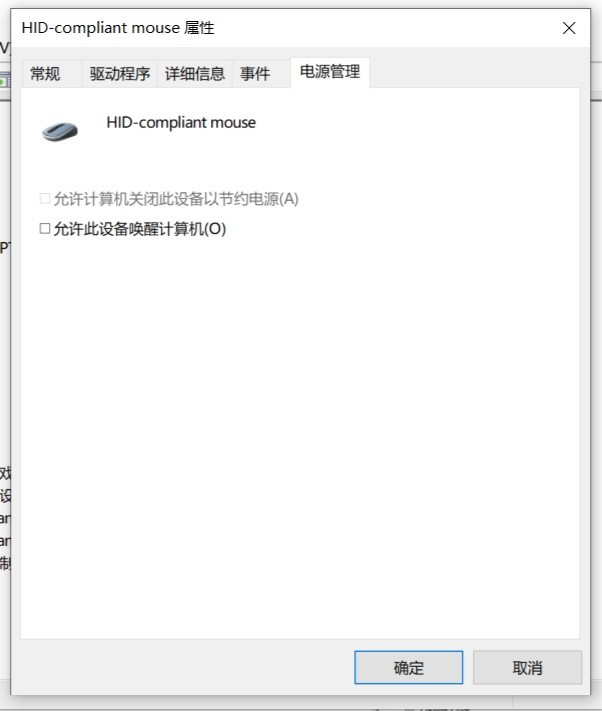

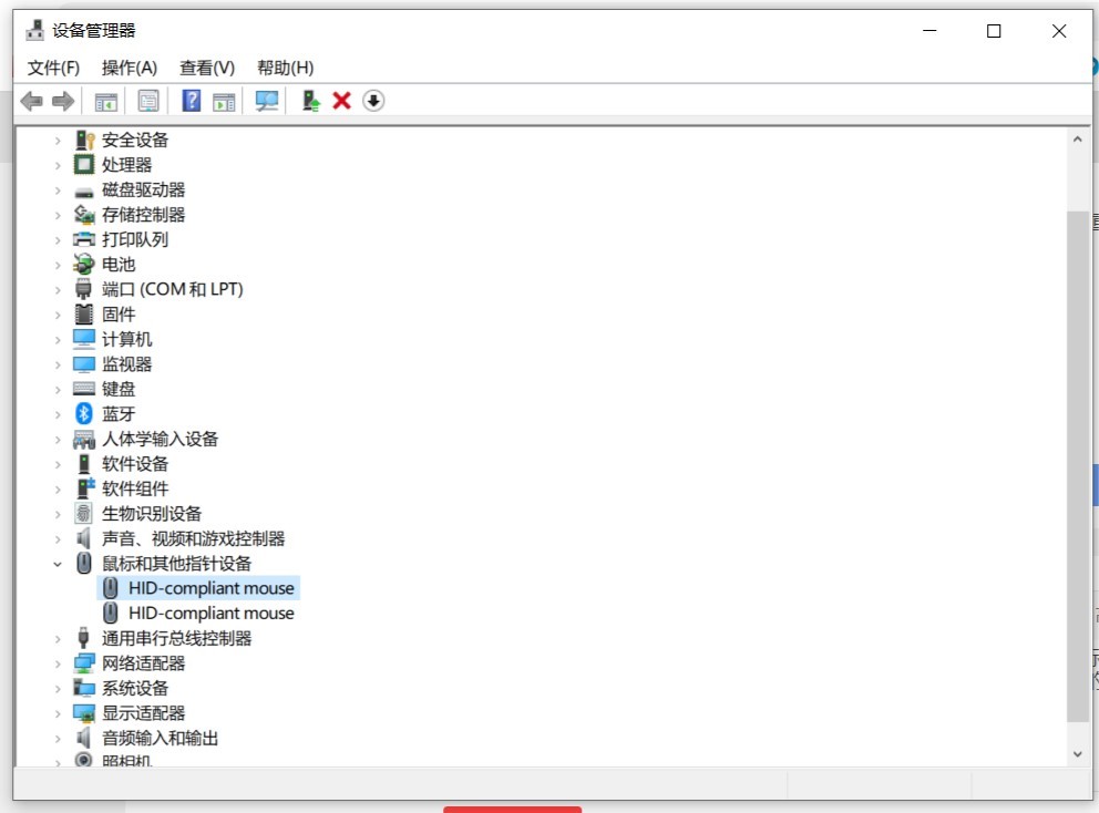

lenovo_25947336 发表于 2020-8-7 10:47:06 | 显示全部楼层
维修后,睡眠状态下充电不会发烫了。如果连接了鼠标,记得把鼠标唤醒关闭,没有关闭鼠标唤醒,充电还是会发烫。猜测是轻微的震动、碰撞就让鼠标频繁唤醒电脑,而小新15的散热策略又不够合理(熄屏or锁屏状态下风扇就不启动?)

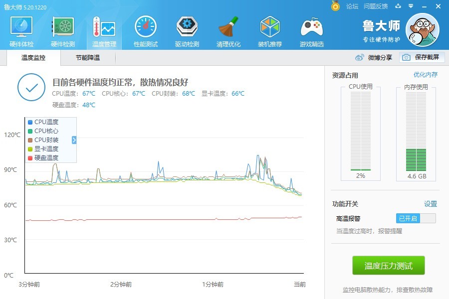

lenovo_27021287 发表于 2020-8-21 09:37:35 | 显示全部楼层
这个问题一直没改变,关闭一切唤醒,重装系统,最后 换了太新机,问题依旧没解决,刚出去上了个洗手间,回来面板又烫手,

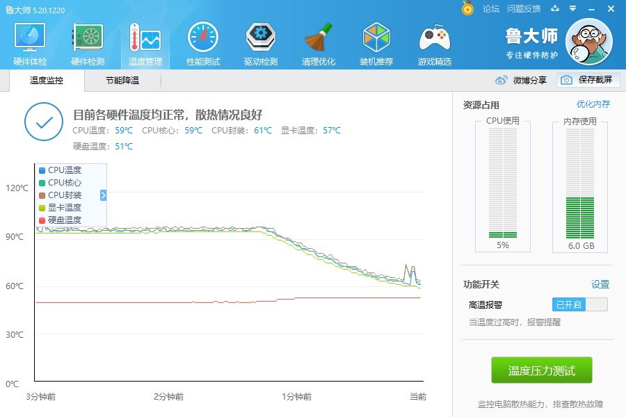

lenovo_27021287 发表于 2020-8-25 11:39:40 | 显示全部楼层
4788323
4788323
出去 五分钟 回来100度

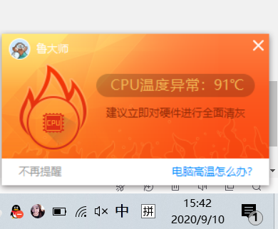

lenovo_20535149 发表于 2020-9-11 18:43:29 | 显示全部楼层
lenovo_27360156  楼主| 发表于 2020-9-14 14:19:54 | 显示全部楼层
不再沉默的羔羊 发表于 2020-9-11 18:43
https://club.lenovo.com.cn/thread-5953188-1-1.html
看看这个
科普了一堆不还是没有解决方案么……
