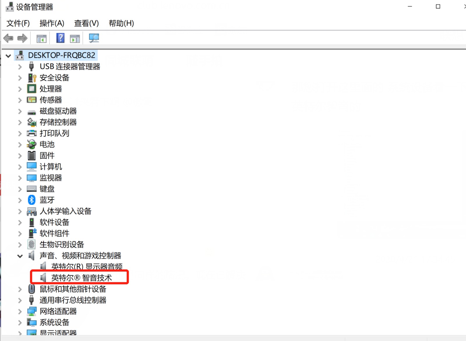

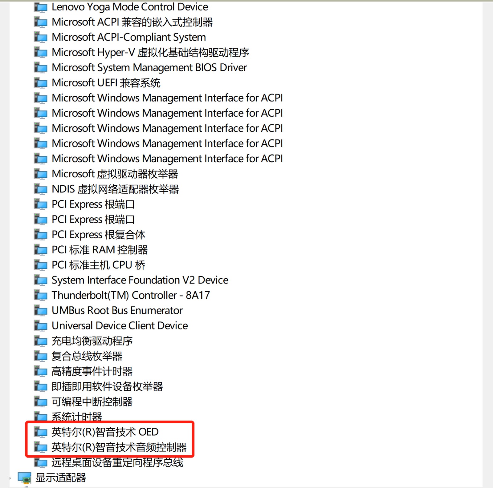

lenovo_25875239 发表于 2020-5-22 13:39:59 | 显示全部楼层
我也是同样的情况,现在已解决,可以用我的方法尝试下:
在设备管理器里面删除三个驱动,分别是声音、视频和游戏控制器里面的
4770298
4770298
以及系统设备里面的这两个
4770299
4770299
都卸载以后 重启一下 卸载驱动的方法是:右击您要卸载的设备,选择卸载设备,勾选“删除此驱动的驱动程序”,点击卸载即可。
如果重启以后杜比音效不好使的话,右击桌面的计算机图标,选择管理→点击左侧服务打开,右侧找到杜比的服务 看一下是否启用。如果没有启用,双击打开 启用一下即可。
最后下载安装一个关闭自动更新驱动的程序 http://t.lenovo.cn/eEnUjai1
以后没有问题的话不要去更新驱动,问题的原因可能是声卡驱动 有问题 被识别为智音了
