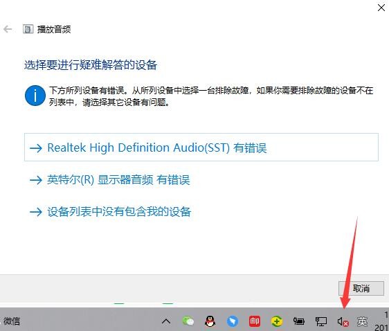

声卡经常丢失,喇叭显示“未安装任何音频输出单位”,但是重启后又正常,驱动是用联想管家安装的。好麻烦,每次都要重启!

lenovo_21346479  楼主| 发表于 2019-12-4 11:49:38 | 显示全部楼层
大伙请看下,发帖的时候还正常的音频,现在音频设备又丢失了,如图

lenovo_24352738 发表于 2020-3-20 00:07:54 | 显示全部楼层
看看声卡驱动是不是19年9月9日发布的那个版本,我装了它后和你出现一样的情况。回滚驱动就好了

lenovo_9875368 发表于 2020-3-25 23:21:47 | 显示全部楼层
声卡驱动不要用默认的最新版本,要用联想官网的版本。我是之前更新了最新的也有这个问题,现在回退了老版本就好了。

lenovo_23942548 发表于 2020-4-9 18:28:01 | 显示全部楼层
经测试,开始菜单中找到 Realtek Audio Console,设备高级设置,Audio Director。切换为经典模式后,问题解决。
个人经验,大家可以尝试一下。
