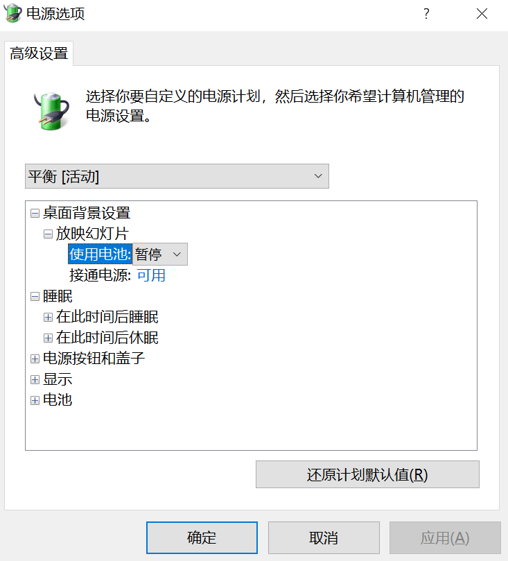

来自PC浏览器 发表于 2020-4-29 10:53:43
求助LZ 我这个睡眠里只有“在此时间后睡眠”和“在此时间后休眠”,没有“允许混合睡眠”和“允许使用唤醒定时器”,怎么可以开启?

来自PC浏览器  楼主| 发表于 2020-4-30 09:37:56
Aaronzzz 发表于 2020-4-29 10:53
求助LZ 我这个睡眠里只有“在此时间后睡眠”和“在此时间后休眠”,没有“允许混合睡眠”和“允许使用唤醒 ...
电源管理功能和系统以及硬件有关,你的是什么版本的?

来自PC浏览器 发表于 2020-7-12 12:26:18
I7版本的pro13  1909的Windows版本  25WW的BIOS版本,没有找到“允许使用唤醒定时器”,BIOS中也没有Power Management Setup,日常睡眠2h掉50+的电量,而且发热比较严重
来自PC浏览器  楼主| 发表于 2020-7-14 11:00:18
醉心眠9 发表于 2020-7-12 12:26
I7版本的pro13  1909的Windows版本  25WW的BIOS版本,没有找到“允许使用唤醒定时器”,BIOS中也没有Powe ...
混合睡眠和唤醒计时器和系统版本有关,和硬件也有关。如果你睡眠掉电这么多的话肯定是被唤醒了。或者压根就没睡眠成功。你首先要看看是睡眠了被唤醒还是没有正常进入睡眠,这是两个毛病。如果是被唤醒你先按照我上面的教程操作一下看看。如果是其他问题我再给你说。

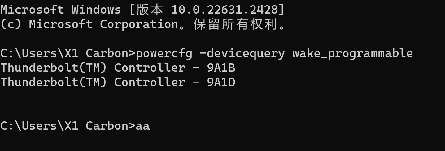

来自手机QQ浏览器 发表于 2021-7-30 01:34:43
现在的情况一点用没有,都是S0睡眠,设置不能唤醒鼠标随便一动还是醒了,或者说S0压根就不是真正意义上的睡眠,用在笔记本上体验极差
来自Chrome浏览器 发表于 2021-12-16 21:04:29
我早该看这篇文章就好了,我的X1 Carbon主板之前恐怕被烧坏了,老是发热厉害。昨天换了主板,但电脑合上之后,坐地铁一个多小时到家,电脑仍然发热厉害。这就奇怪了,按照上面的提示发现是Thunderbolt Controller唤醒电脑的,也关闭了唤醒功能,明天看看会不会有什么变化。
感谢分享!
来自Microsoft Edge浏览器 发表于 2023-11-10 21:31:18
5093014
5093014
请问这个怎么解决呢
来自Microsoft Edge浏览器 发表于 2023-11-10 21:43:25
5093017
5093017
5093016
5093016
请问这个雷电怎么关掉呢,他说我没有权限,是我哪里没操作对吗
