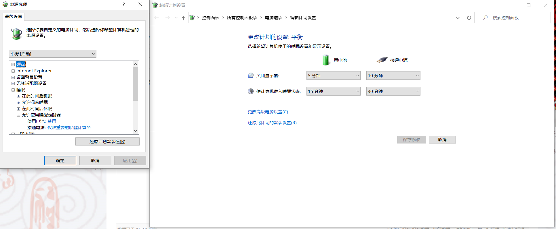

1、一般在计算机电源计划里,更改高级电源设置,在睡眠一栏有允许使用唤醒计时器。我们展开后在使用电池时选择为禁止,在使用电源时选择为仅重要的。
4740822
4740822
这个操作会禁止一些进程和服务在使用电池时唤醒计算机,但是有些唤醒时并不是进程触发的,而是硬件原因。并且有的电脑在高级电源设置里面都没有混合睡眠和唤醒计时器。
接下来就要进行第二部操作。

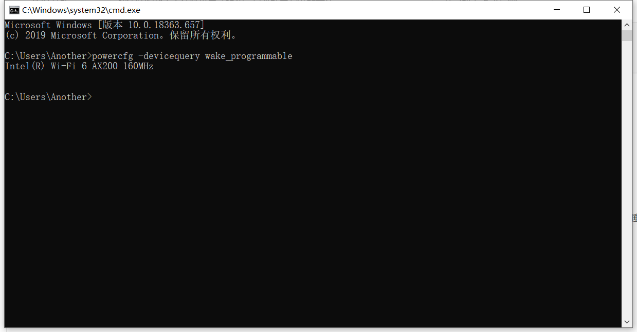

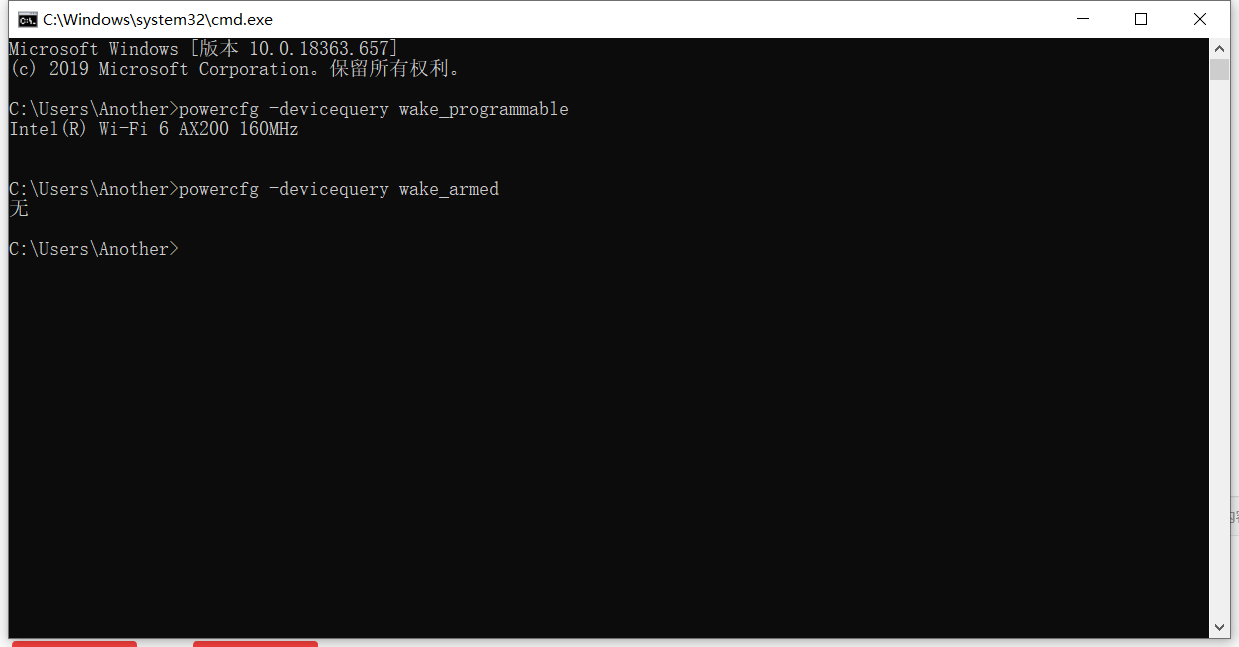

2、如果在电池模式下禁止唤醒计时器还依然如此,我们在CMD命令窗口中输入这个命令,powercfg -devicequery wake_programmable
然后
看看都有哪些设备可以配置唤醒计算机。
4740825
4740825
比如我的电脑只有后来换的AX200无线网卡可以配置唤醒计算机。
有很多人用2.4G接收器的外接鼠标会有HID-compliant mouse 这个设备。
或者其他什么,不同的电脑不同的设备显示的也不一样。

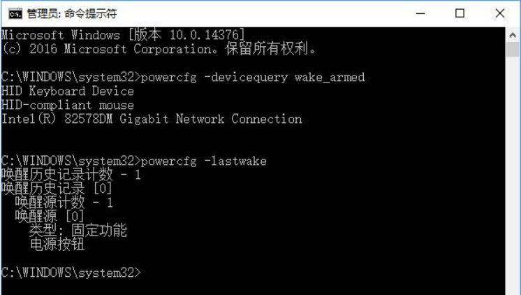

然后我们输入powercfg -devicequery wake_armed看看现在都有哪些会唤醒计算机。
4740834
4740834
因为我是没有配置哪些设备可以唤醒计算机的,所以这个地方是无。
如果谁的窗口中出现了设备名称,就看一下是什么设备,比如
HID-compliant mouse
3、接下来我们就去找到他把它禁止了。

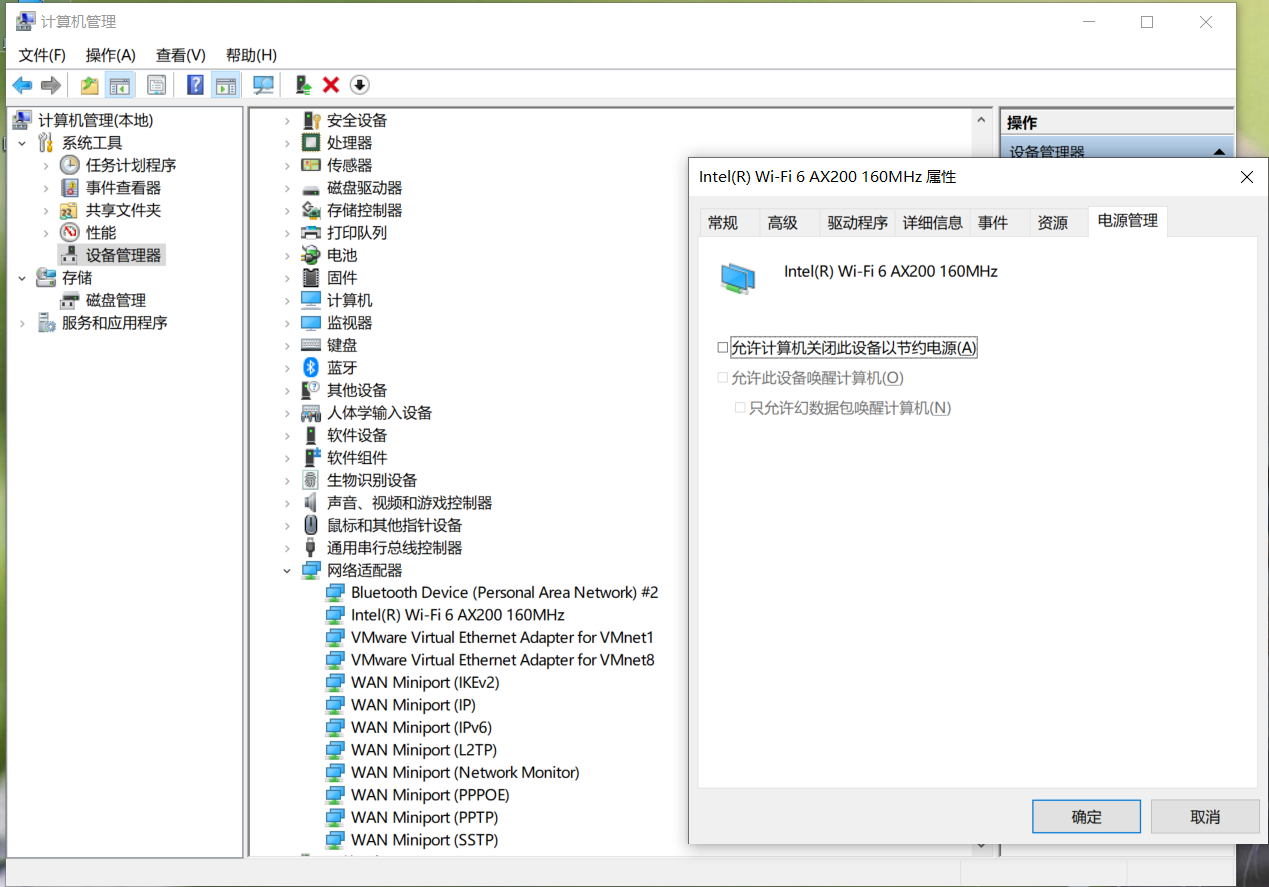

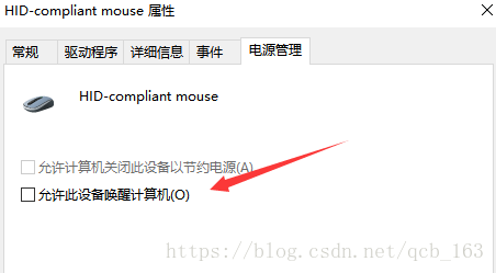

右键此电脑,选择管理,然后选择设备管理器,在设备管理器中找到相应的设备,然后双击它。
4740840
4740840
在最后的电源管理里面把允许此设备唤醒计算机取消勾选。如果是在设备管理器里面找不到的设备怎么办呢?
powercfg -devicedisablewake ""输入这个命令 双引号中填写设备名称,比如powercfg -devicedisablewake "HID-compliant mouse"
这个命令只能用于设备管理器里面找不到的设备,如果是能找到的设备,用这个命令是无法关闭的。
等操作完之后再回过头输入powercfg -devicequery wake_armed 看一下成功没有,如果输出结果为无,就代表全部关掉了。

可以用powercfg -lastwake这个命令看看上次睡眠一共被唤醒了几次,是哪些设备或者进程唤醒了计算机。
就可以针对性的处理了。

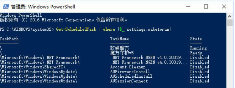

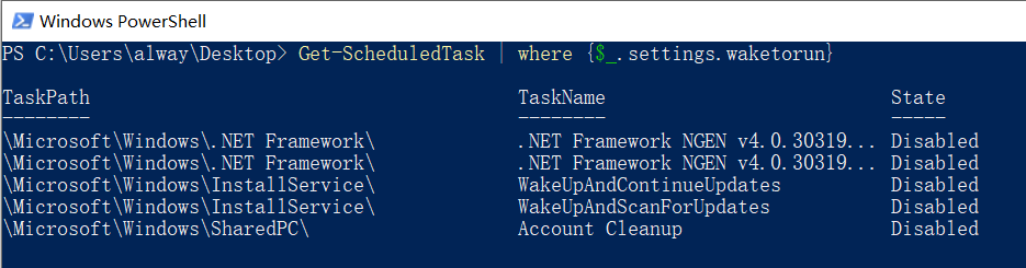

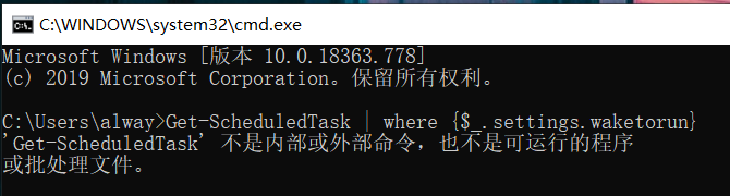

Get-ScheduledTask | where {$_.settings.waketorun} 可以用这个命令。
注意这个命令要用管理员窗口执行,普通的就是黑色底的这个窗口是执行不了的。

鼠标右键点击屏幕左下角的Windows图标,就是开始按钮,然后列表里面又Windows PowerShell(l) 和 Windows PowerShell(管理员)(A)
选择带管理员的窗口。
或者到桌面按住Shift建右键点击桌面空白处,右键菜单就会多一项  在此处打开 PowerShell窗口 点击这个,会出来一个蓝色的命令窗口。

像这样是正常的都是系统的必要组件,它们也不会主动唤醒你的计算机,其实我们要唤醒计算机时要用到它们的,他们就是睡眠功能的一部分。
4767803
4767803
在网上找了个图,像这样的,注意上面两个,就是会唤醒计算机的进程了。

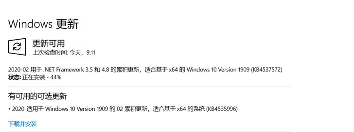

4747713
4747713
微软Windows 10版本1903和1909共享一个核心操作系统和一组相同的系统文件,因而Windows 10版本1909的新功能也已包含在Windows 10版本1903的每月更新中(于2019年10月8日发布),Windows 10版本1909将始终包含1903的修补程序,但在版本1903中则不包含1909的修补程序。
更新日志如下:
· 修复了阻止语音平台应用程序在高噪声环境中打开几分钟的问题。
· 修复了Windows Mixed Reality(WMR)家庭环境中的图像质量降低的问题。
· 修复了可能阻止ActiveX内容加载的问题。
· 改善现代待机模式下的电池性能。
· 修复了用户会话超过30分钟Microsoft Narrator停止工作的问题。
· 修复了在升级后将不需要的键盘布局添加为默认键盘布局的问题
· 修复了Windows搜索框无法正确呈现的问题。
· 修复了打印机用户设置界面无法正确显示的问题。
· 修复了某些应用程序无法使用网络打印机的问题。
因此,如果有人在按照此贴操作以后,发现电脑待机情况下虽然有明显的改善,但是依然还有较多的电量消耗可以选择更新次补丁。
相比于之前的其他Windows 更新造成无法开机、蓝屏、无法进入桌面、删除个人配置文件等累积更新,此次更新本人以更新暂时未出现任何问题。
但是大家最好是先保持关注,先不要着急更新,之前的更新都是有问题的被撤回,这次更新还不百分百确定是否安全,等两天之后再尝试安装。
