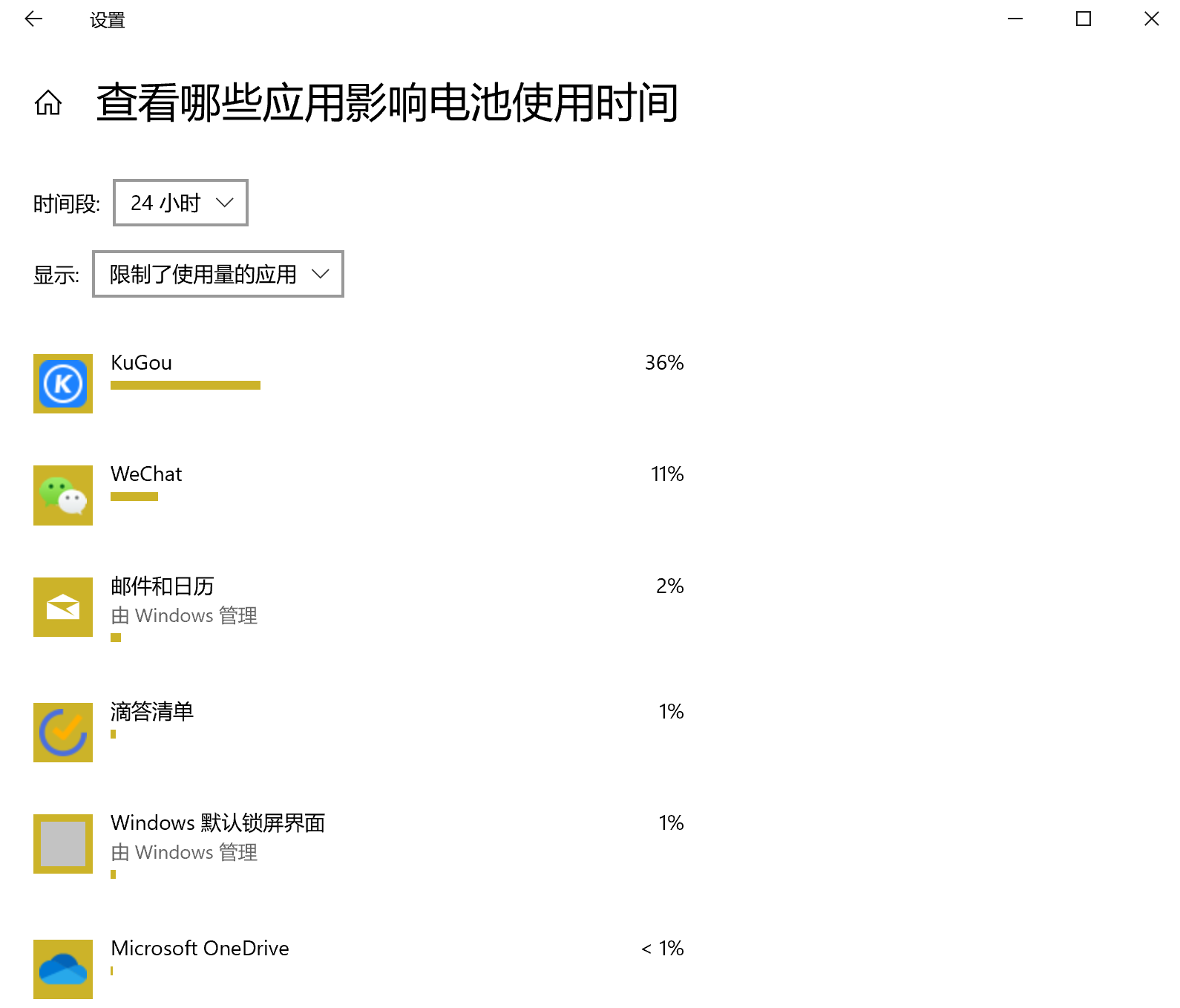

嗯嗯,谢谢老哥,已经把不重要的软件禁用了,昨晚重新测了下,睡眠耗电总算正常,12个小时睡眠模式大概耗电5%-7%左右,之前真的被的7小时睡眠耗电34%吓到,毕竟才刚买了3天。不过我也不确定后面是怎么修复这个问题的,用了好多方法。无论电话问客服还是网页上咨询客服都不说正常睡眠耗电范围是多少,虽然能理解吧,但是还是略微失望。真的感谢老哥这么多的服务,哈哈哈,居然是社区友人弥补了联想售后服务的遗憾,感谢感谢!!!!祝老哥2020顺利!!!

关于这个问题,我还在微软社区发起了提问,这是微软工作人员的回复,不得不说,还是比较到位的!以下是链接地址,给可能遇到同样问题的小伙伴提供参考,具体到后来怎么一步到位解决的我也不知道了。我后面也没有禁用快速启动,因为测出来的耗电还算正常了,关闭快速启动在开机的时候还是会慢个几秒钟https://answers.microsoft.com/zh ... 9-9965-1dfec97839ee
