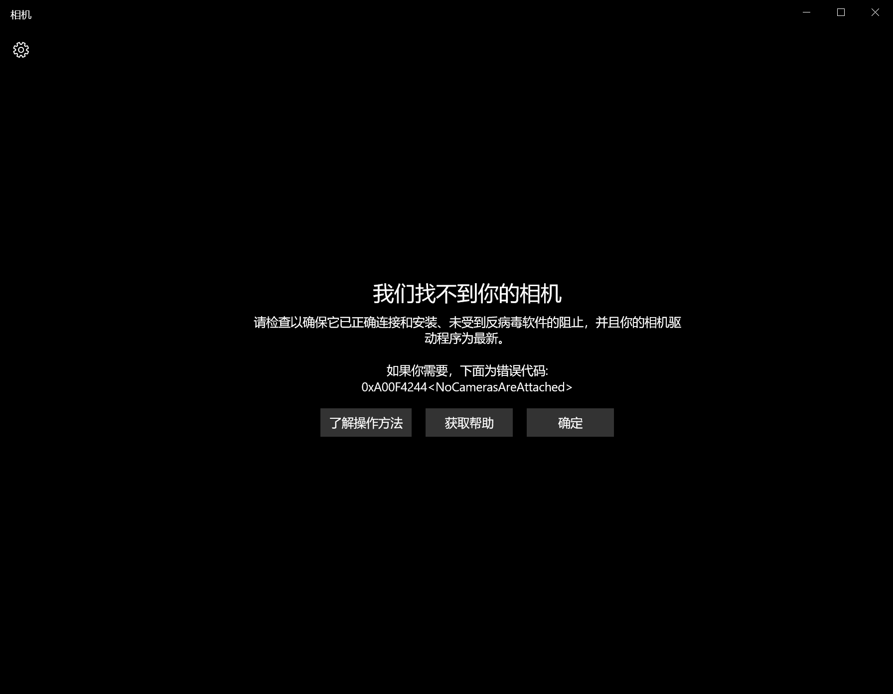

我也有这种问题重置系统好了几天 有这样了 各种办法都没用
你的解决了吗,我新买的机子,才第三天,今天打开才发现这个问题,客服说退回,要么售后

同样的问题啊,各种办法都试过了,还是无法找到相机,而且我电源点一下出来的不是相机,是降温除尘,晕了, ...
我刚买到货3天,跟你一样的情况你的解决了吗

我也碰到了,恢复了系统不行,第二天自己好了,下午又没有了,心态有点炸。

我昨天开始相机也不能用了,设备管理器里面都找不到摄像头了,电脑检测不到相机存在了。我感觉是硬件问题,要么接触不良,要么坏了。

我的摄像头现在又能用了,绝比是接触不良

特意登陆来回复,希望能帮到遇到相关问题的朋友。
我是19年国庆买的小新pro13,新机就发现待机后摄像头无法使用,重启后恢复。但之前用得少所以没太当回事,直到这次疫情孩子要上网课才觉得非常不方便,拿去售后检测维修,工程师更换了摄像头组件没有解决问题,最后是更换了主板才解决的。据说主板价值3280元,工程师建议我续保。所以大家尽快在保修期内拿去维修吧。

这个问题我也碰到过,但是我是自己在联想电脑管家里点了隐私相机然后用不了的,你看看你的是不是这样,就是 ...
你的回答对我好用,就是这个地方让我的摄像头用不了
哇,真的感谢呀。我跟你一样的问题折腾了好久了,看到你的回答,终于解决了

烦死了,我也遇到这个问题了,设备管理器没有摄像头,
