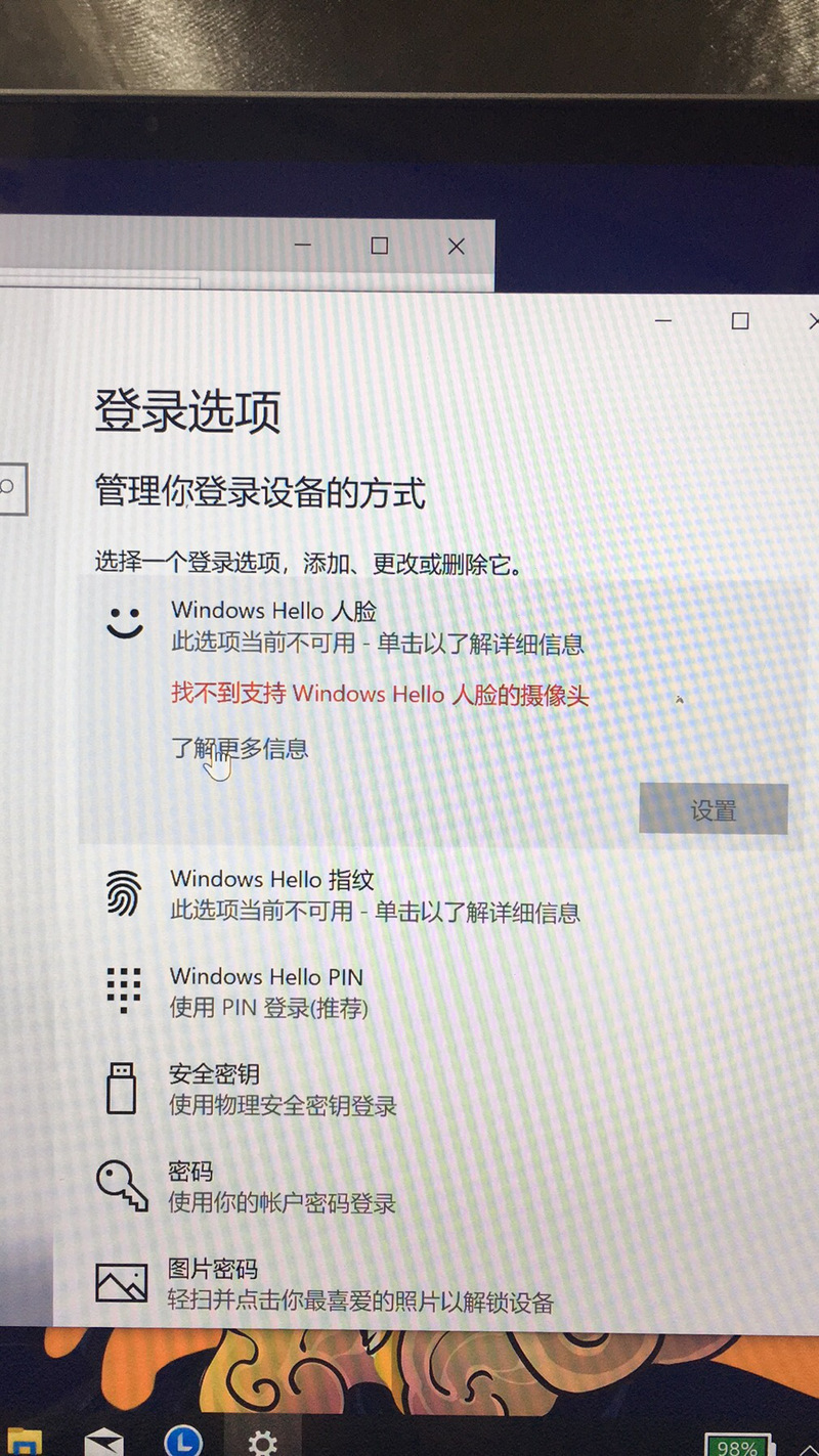

电脑是首发抢购的,很快也就到了,一开始什么问题都没有,就在第三天早上,我开电脑的时候发现人脸识别无法使用了,我本以为是光线之类的其他因素导致的无法识别,没想到后来的每次开机都不能用,我就点开设置看,显示不支持,设备管理器里也没用相机的驱动,本以为是驱动的问题装个驱动就好啦,,结果我太天真了,
打了客服热线,工程师协助我一起装驱动,恢复系统,后来都重置电脑都无法解决这个问题。相机功能也显示无法打开,没过几天,这个相机的问题突然自己又好了,人脸识别又能用了,你们说气不气。
到这里是不是都觉得问题解决了,我本来也这样以为,没想到啊没想到,我还是太天真了。人脸识别和相机在短短一个小时的时间里又不能用了。又变成之前的样子,然后第二天又好了,就这样一直反复的好了坏,坏了又好。我也没有什么违规操作,就是正常的修图听音乐,电脑也没有中病毒,相机的各项服务也是开启的。
我用尽了网上的各种方法,都无法解决。不吹不黑,说实话,我心态被这台电脑搞崩了,心态直接原地爆炸。感觉自己被人工智能给反秀了一波
真的求解!

来自PC浏览器 发表于 2019-10-10 11:12:02
这个问题我也碰到过,但是我是自己在联想电脑管家里点了隐私相机然后用不了的,你看看你的是不是这样,就是在绿色电池管家点开最下面摄像头这里,我是什么时候手闲点了一下就把摄像头关了,就不记得这个地方了,结果到设置里找半天更新折腾半天相机无法使用,结果是这里给关了!!
来自PC浏览器 发表于 2019-10-10 11:14:44
联想电脑管家右下角的绿色电源图标点开看下隐私权限开启了吗
还有开始-设置-隐私-相机,这个界面也看看有没有打开噢
来自IOS版联想  楼主| 发表于 2019-10-10 22:10:41
还有开始-设置-隐私-相机,这个界面也看看有没 ...
不是的,这个没有关闭,我都看过来
来自IOS版联想  楼主| 发表于 2019-10-10 22:11:22
ssyx2005 发表于 2019-10-10 11:12
这个问题我也碰到过,但是我是自己在联想电脑管家里点了隐私相机然后用不了的,你看看你的是不是这样,就是 ...
不是这个问题,我没有点那个,都全都看过来
来自PC浏览器 发表于 2019-10-10 22:19:35
那你这个问题跟我的不一样,我的是被我自己关闭了找不到开启的地方,也是无法使用摄像头!你这个就不清楚了!
