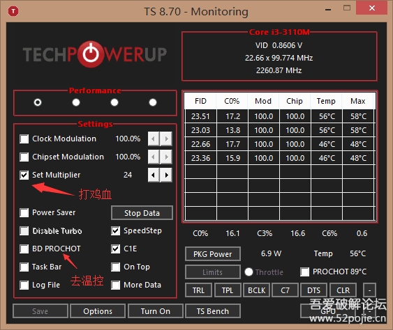

4750137
4750137
据说,用ThrottleStop把C1E关闭就没有声音了,你可以试试。
  “C1E”增强型空闲电源管理状态转换(Enhanced Halt State 简称C1E)增强型空闲电源管理状态转换简称C1E,在当前的主流系统中,我们都可以在BIOS中看到这个选项。它是一种可以令CPU省电的功能,开启后,CPU在空闲轻负载状态可以降低工作电压与倍频,这样就达到了省电的目的。

ThrottleStop 这个软件可以关闭
CPU不支持。。应该是低压CPU上不支持这个软件。
来自PC浏览器 发表于 2020-3-8 00:00:02
你在联想小新Pro尝试用过这个软件么??
来自PC浏览器 发表于 2020-3-8 00:01:04
没有,看看bios里有没有 Enhanced Halt State
来自PC浏览器 发表于 2020-3-8 00:04:35
BIOS中没有 Enhanced Halt State这个东西。。
