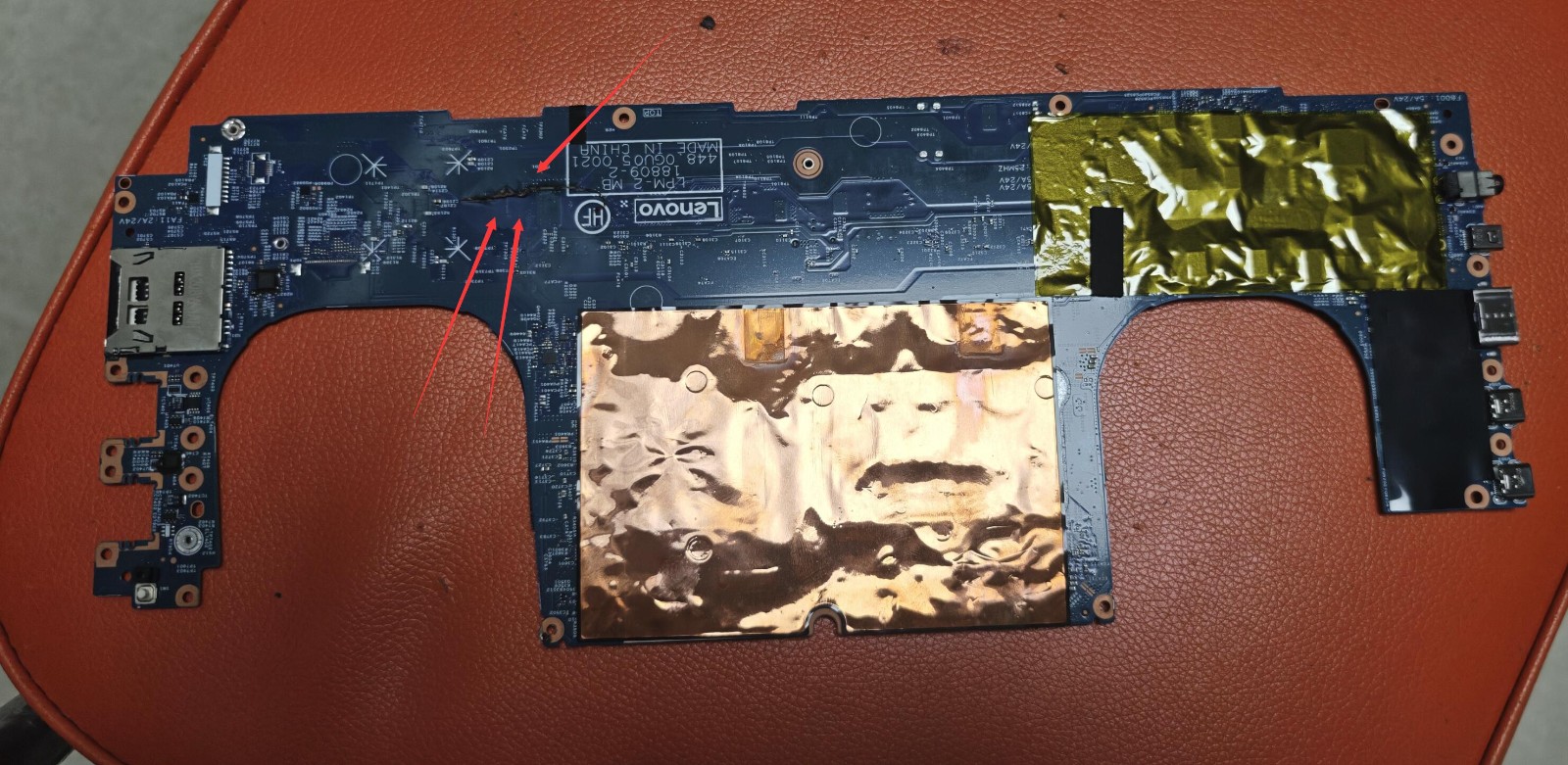

肯定是主板烧了,我的P1 GEN2原本电池就自己跑电,过大半个月后开机能用,电池耗没电后插电就直接黑屏,自己拆机后闻到一股烧焦气味,然后拆出主板发现一段铜皮烧断 了,因为过保,自己掏一块拆机板换上,若是在保就去售后
