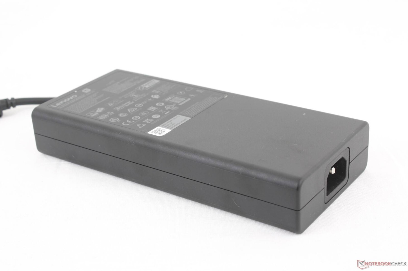

虽然标配电源输出功率高达400瓦,确实是整机强悍性能的重要保障,但是,由此也造成了电源体积巨大十分笨重,在便携性上失分不少。

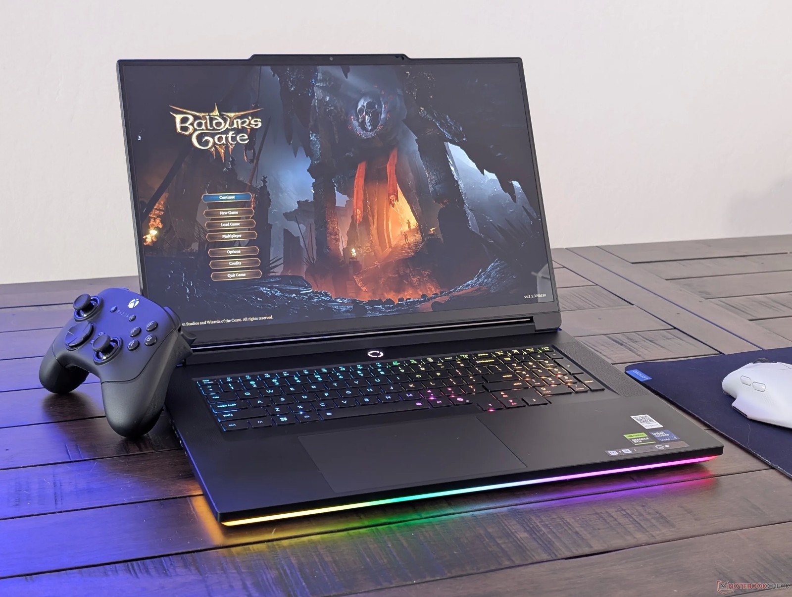

拯救者创世,是联想拯救者系列迄今为止尺寸最大的机型,可以认为是之前很久的拯救者17英寸机型的跨代接班人,同时,也可以看作是拯救者当下最高端16英寸机型的加大版。
拯救者创世当下所有版本,都采用酷睿Ultra 9 275HX(属于英特尔箭湖‑HX)处理器与4K IPS 240赫兹屏幕,主要硬件差异在显卡上,可选功耗均为175瓦的GeForce RTX 5080或5090;
还有一个硬件小差异,就是屏幕可选支持裸眼3D功能。

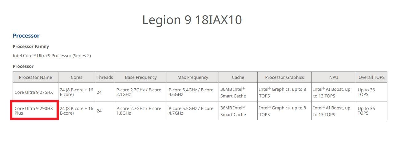

目前,拯救者创世有了采用Core Ultra 9 290HX Plus的机型,在中国境内已有正式上市。

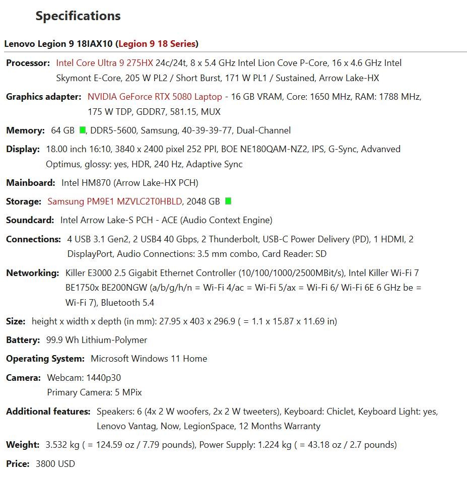

详细配置
NBC本次测试的机型,为实用性较高的版本,采用了RTX 5080显卡,屏幕不支持裸眼3D。
正如上文所言,拯救者创世的竞品,就是同样面向发烧级玩家的18英寸游戏本,本次NBC选择了以下机型作为对比,即:
外星人Area‑51 18、微星强袭A18 HX(中国境内称为“泰坦18 Pro 锐龙版 2025“)和华硕ROG枪神18。
NBC本次评测的机型详细配置如下,售价为3800美元,约合人民币25800元。

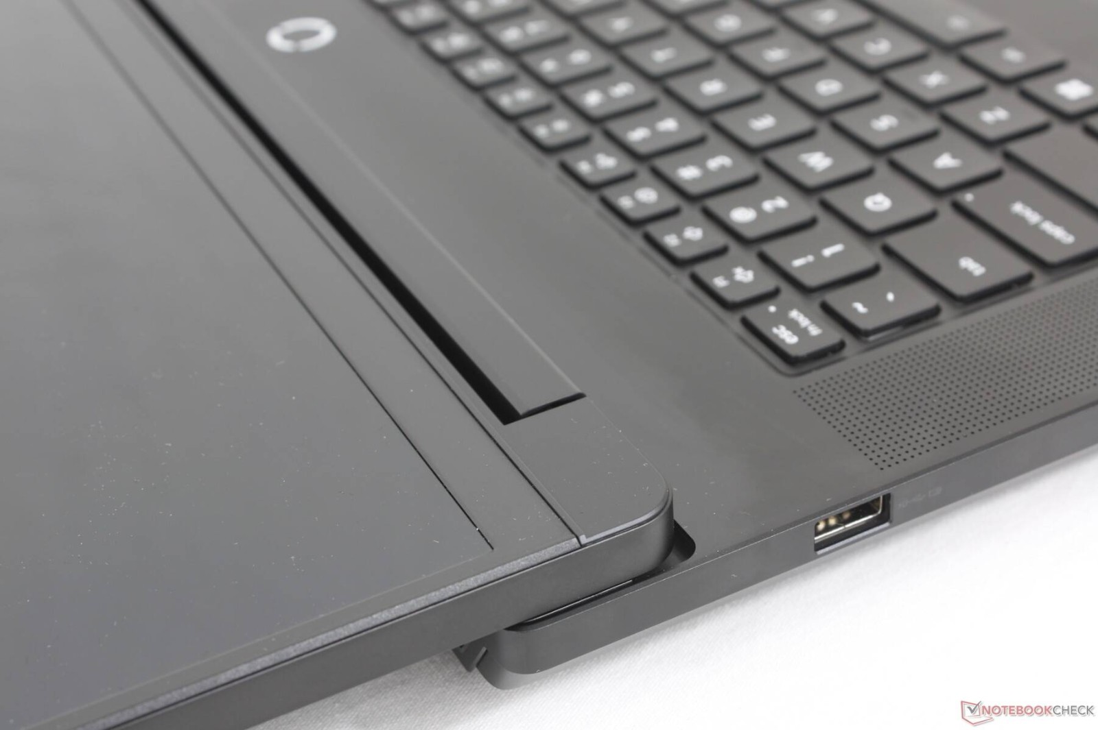

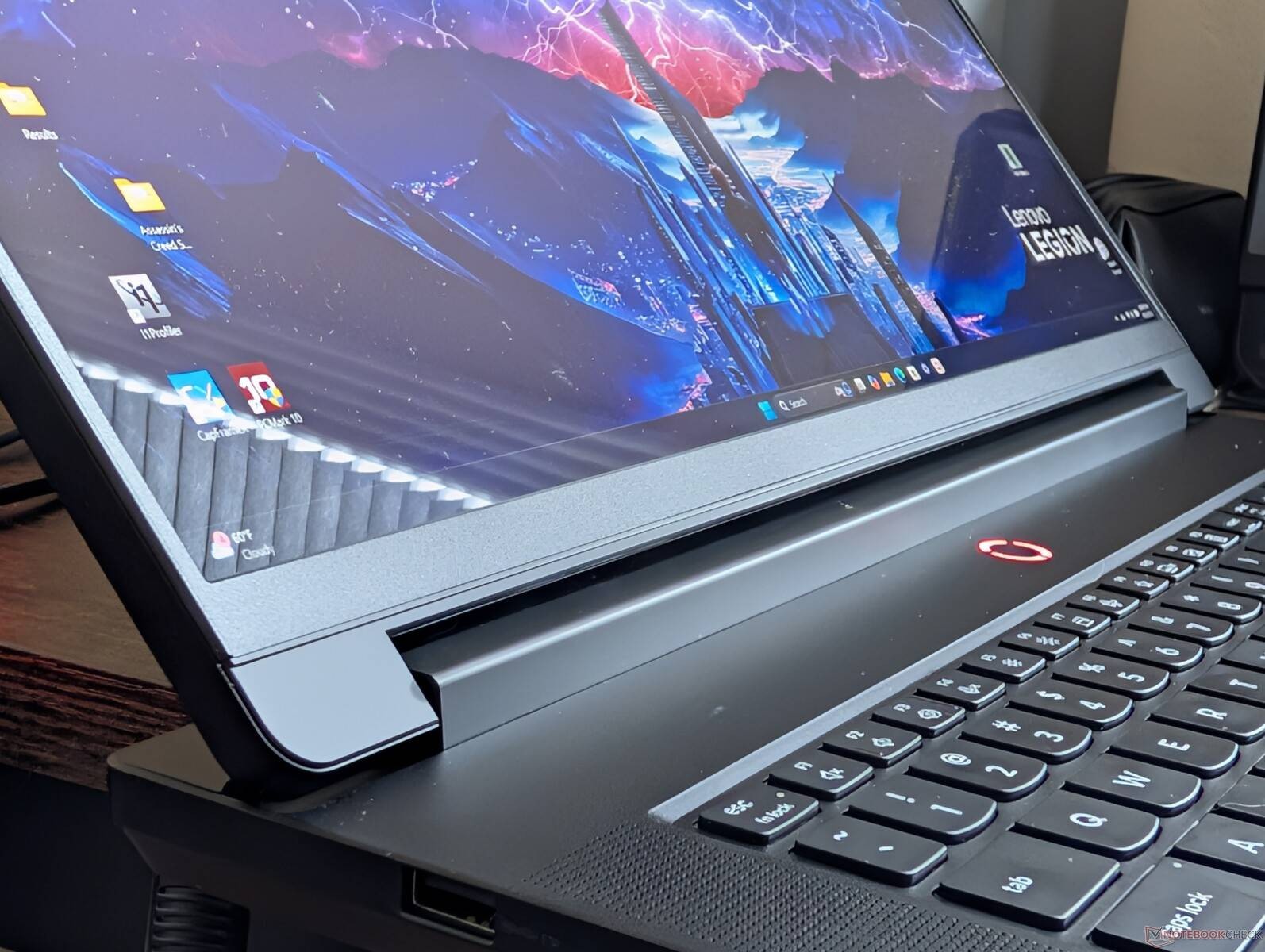

屏幕转轴(即铰链)虽体积小巧,但稳固性出色,开合力度非常线性均匀
8083665

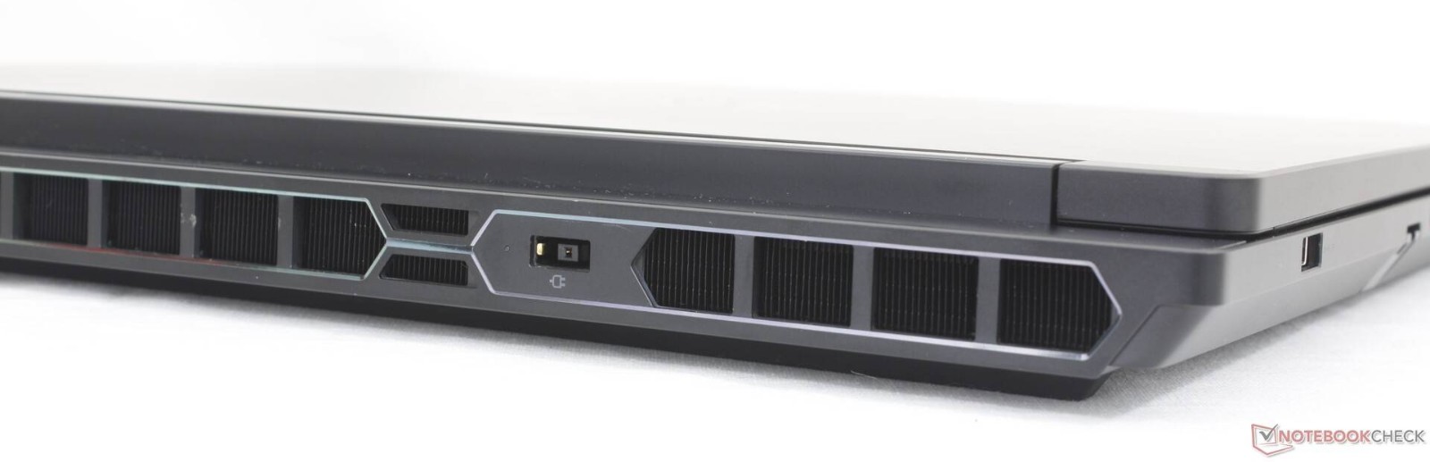

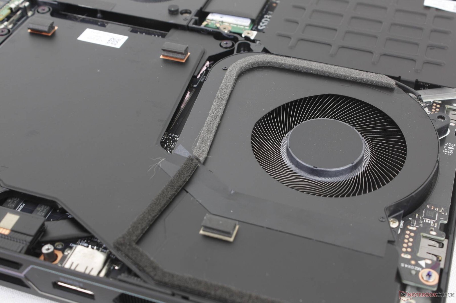

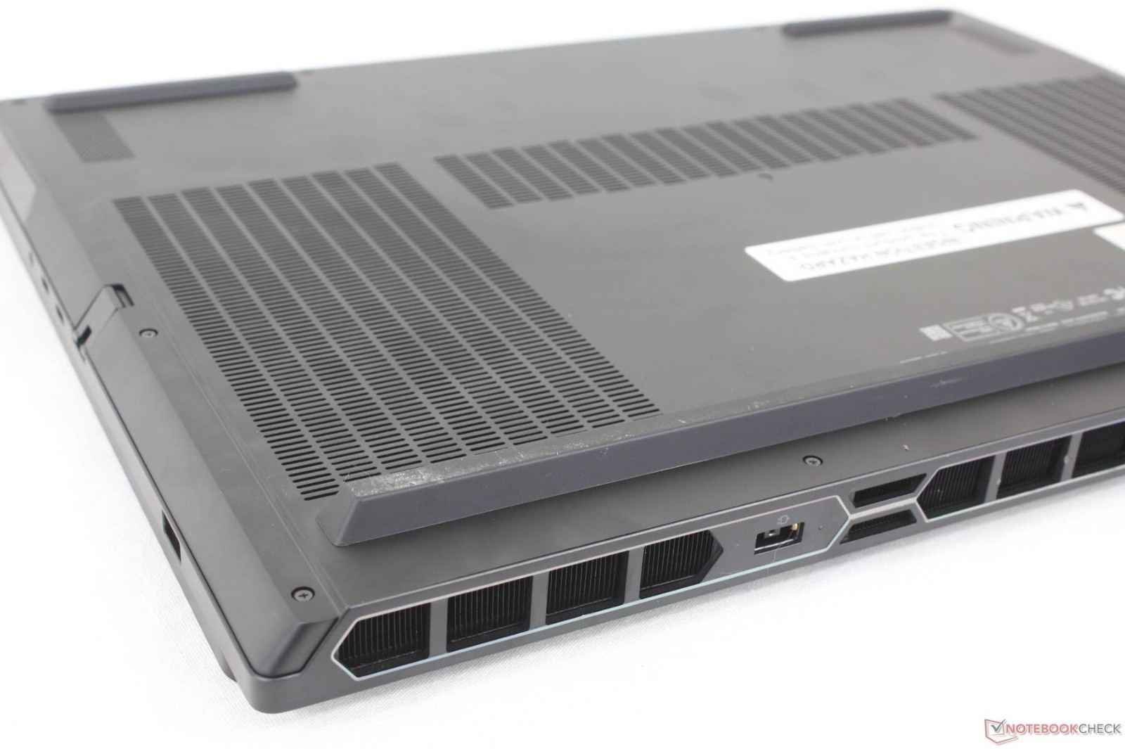

机身底部采用了大面积的散热格栅设计
8083666
8083666

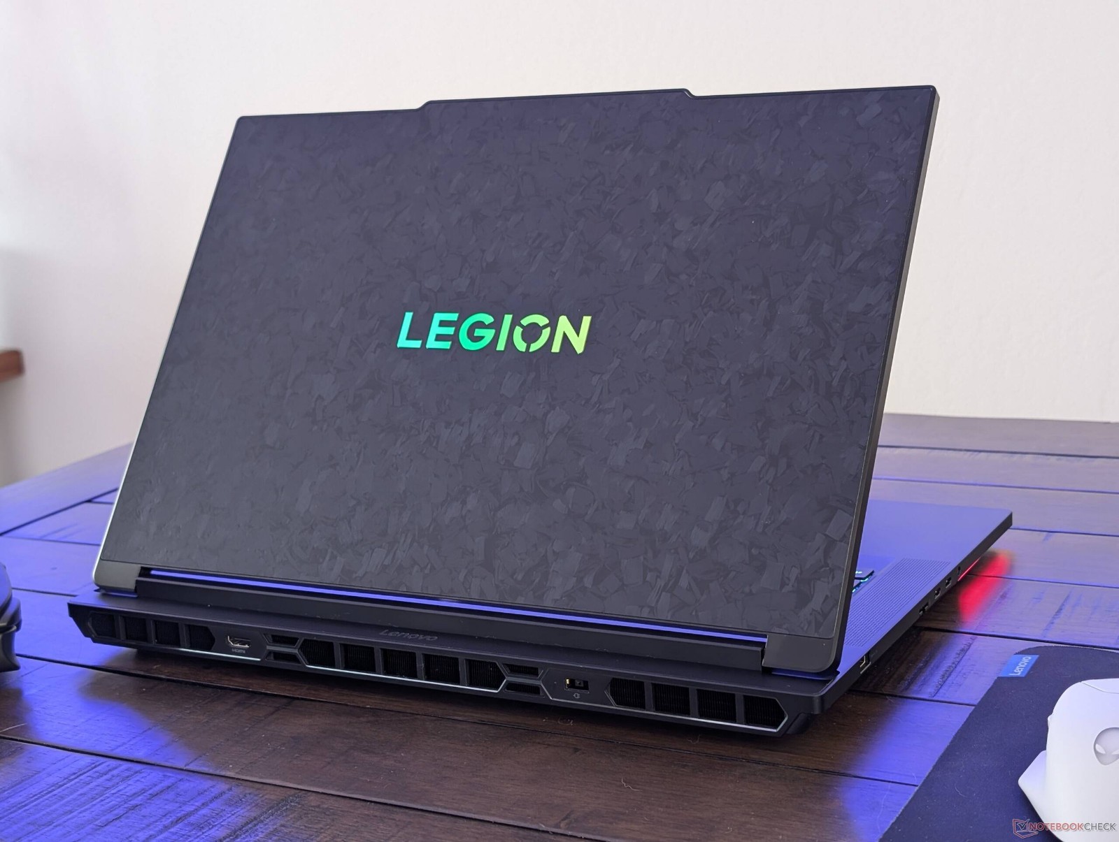

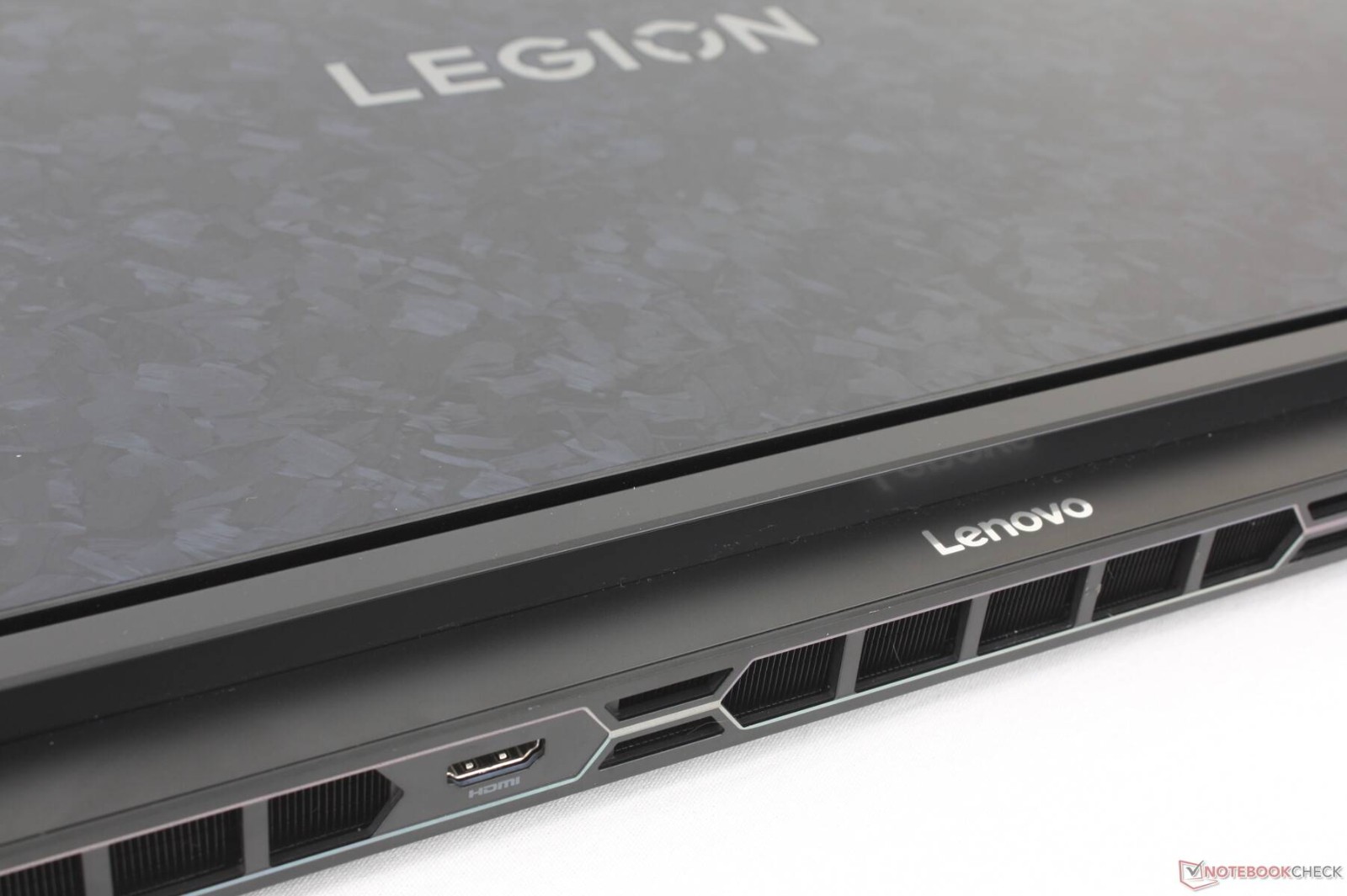

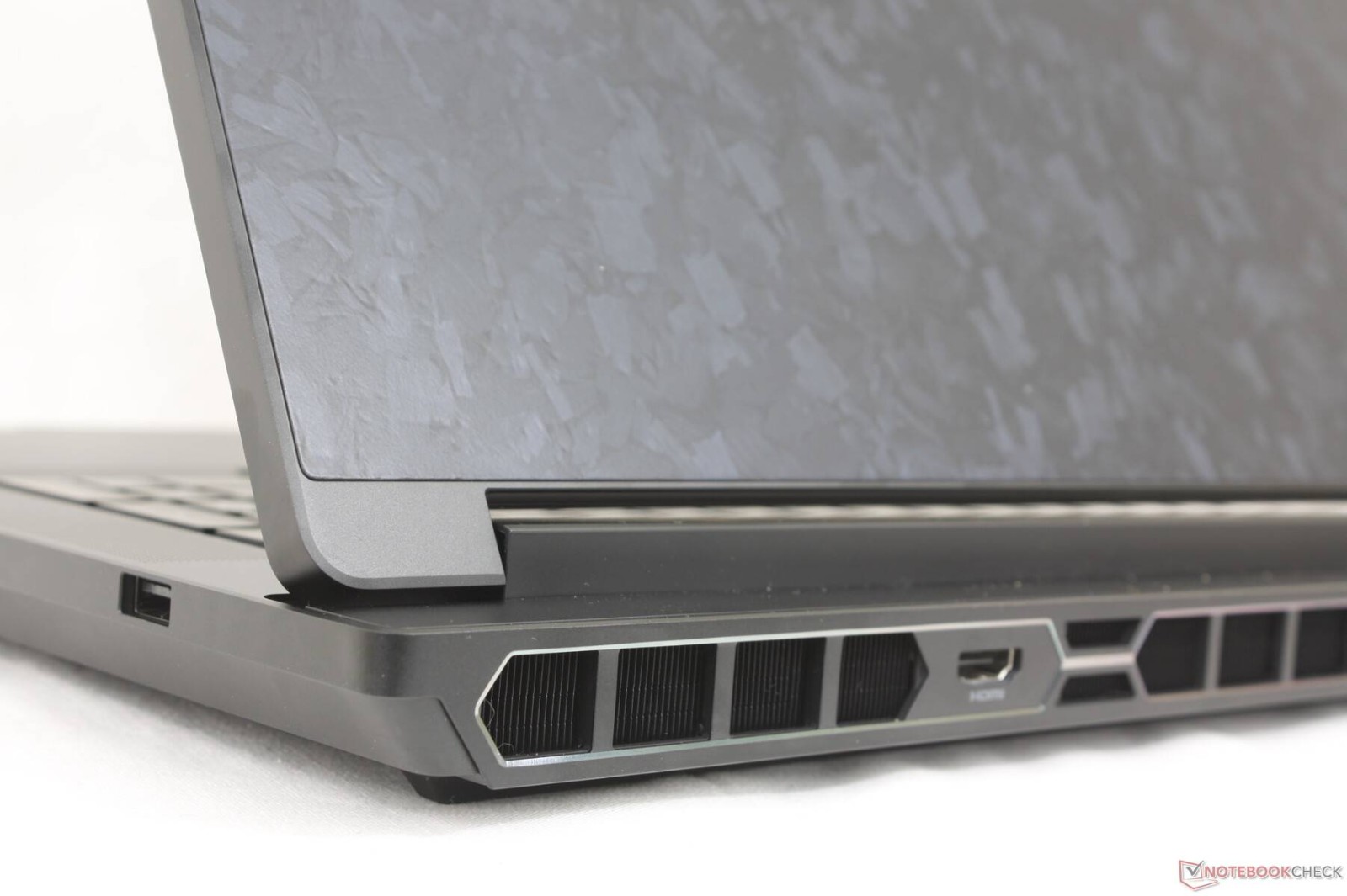

机身后方采用了突出延长设计以辅助散热,不过和采用类似设计的其他大多数游戏本相比,拯救者创世的突出幅度要小,由此整机平面投影面积相比也更小:
8083667
8083667
端口连接
拯救者创世的端口之间的间距非常大,比外星人18 Area‑51接口排布间距紧密的设计要好。
需要注意的是,机身右侧USB‑C接口不支持DP显示输出和PD供电功能,只有左侧的两个USB-C接口具备才支持。

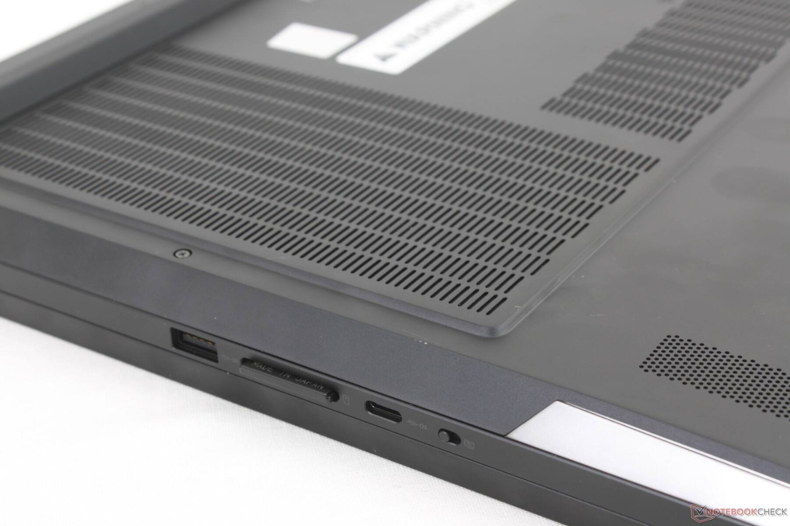

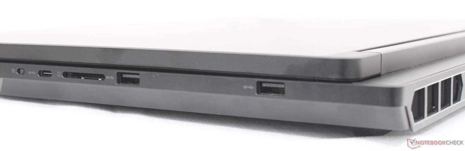

机身右侧端口,从左至右依次是:
  • 摄像头控制开关;
  • USB‑C(10Gbps);
  • SD读卡器
  • 2个USB‑A(10Gbps):
8083669
8083669
机身后方端口,HDMI 2.1(上文的图片有展示)、联想独有方形电源接口(Slim tip Power connector):

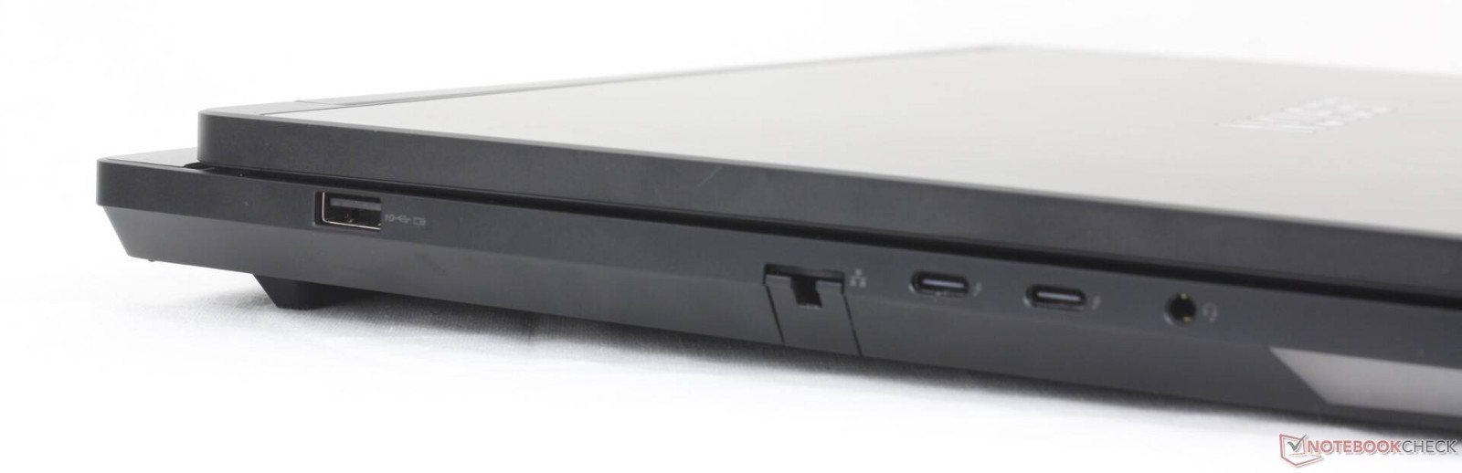

机身左侧端口,从左至右依次是:
  • USB‑A(10 Gbps)、
  • RJ‑45网口(2.5 Gbps)、
  • 2个USB‑C端口----此俩同时也是雷电5端口,支持DP 2.1以及PD 3.0 以及140瓦供电;
  • 3.5毫米音频输出输入复合接口。

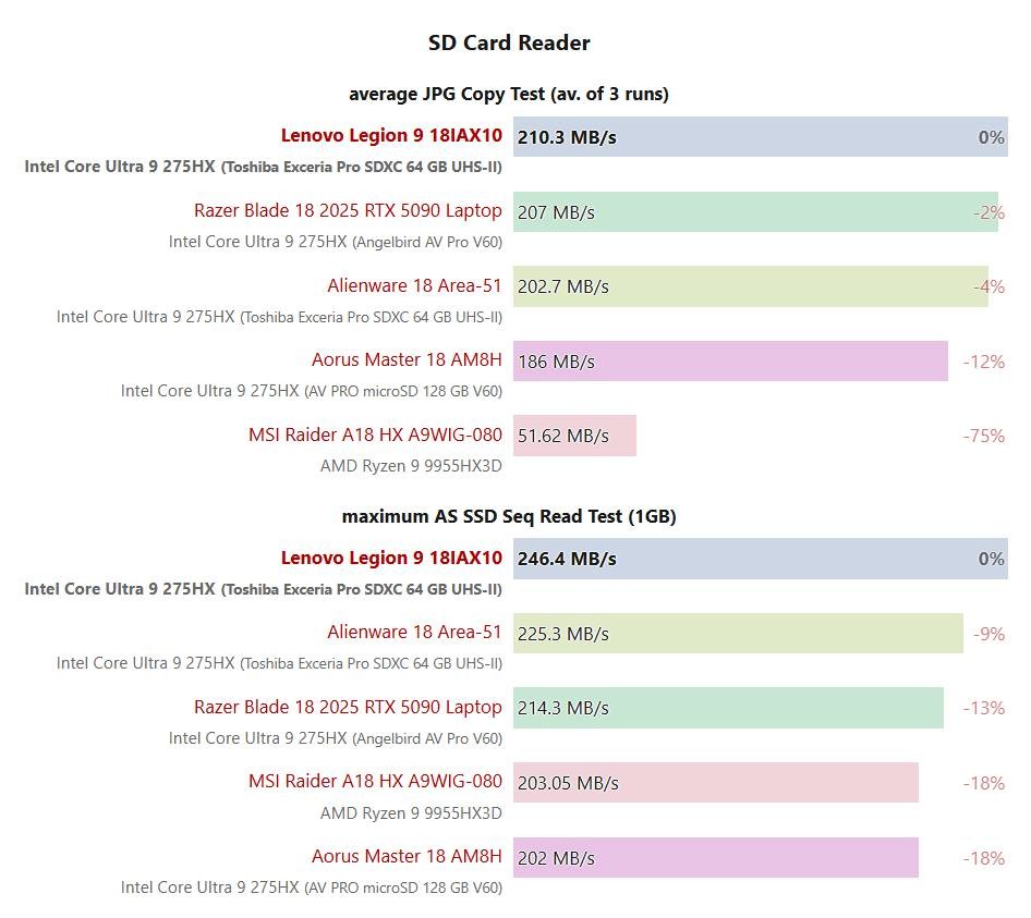

[url=https://post.smzdm.com/p/al3qr75o/pic_17/]SD读卡器[/url]
拯救者创世机身右侧的SD读卡器,为几乎全尺寸设计,插入SD卡之后只外露出一点点:
8083672
8083672
这个SD读卡器的实测读写成绩,如下图所示:

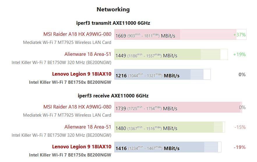

无线网卡

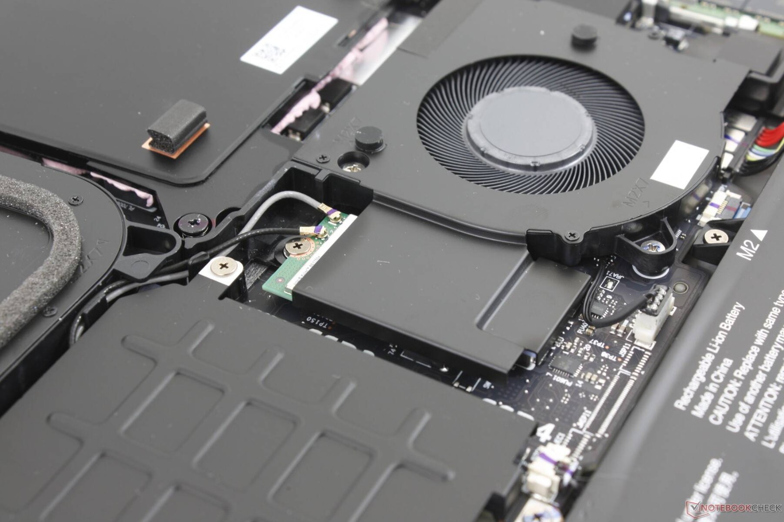

拯救者创世机身内部采用的无线网卡,是方便拆装的M.2 2230规格,型号是英特尔Killer BE1750x,支持Wi‑Fi 7以及蓝牙5.4:
8083674
8083674
此无线网卡实测上传下载成绩,如下图所示:

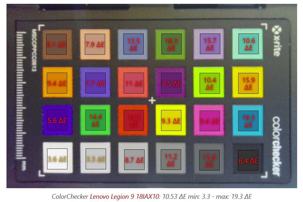

此摄像头的色准检测成绩是: 10.53 ∆E min: 3.3‑max: 19.3 ∆E,如下图所示:
8083676
8083676

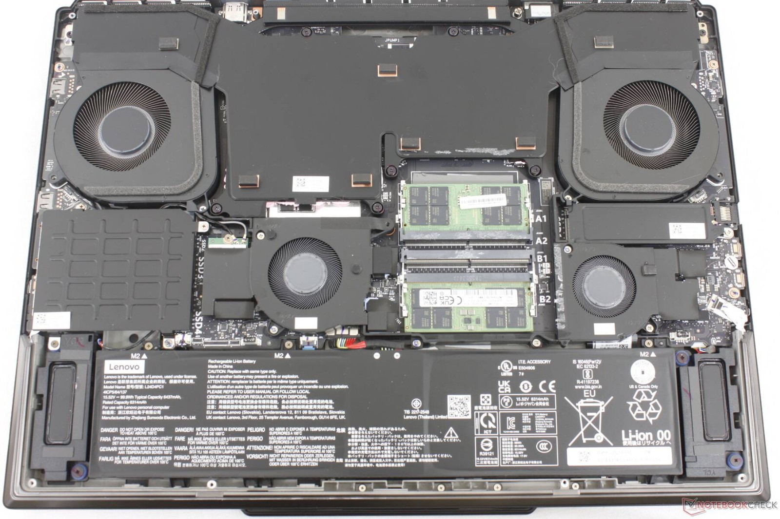

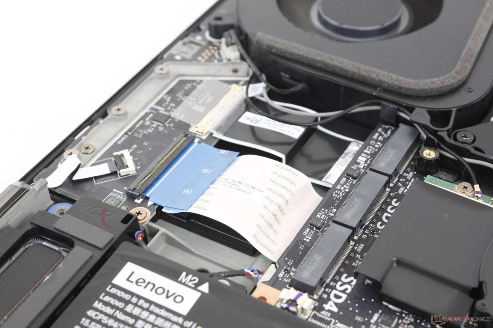

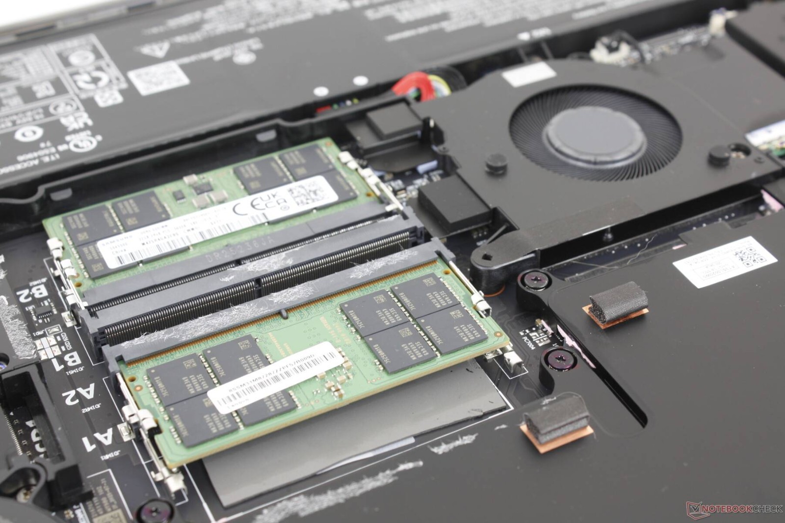

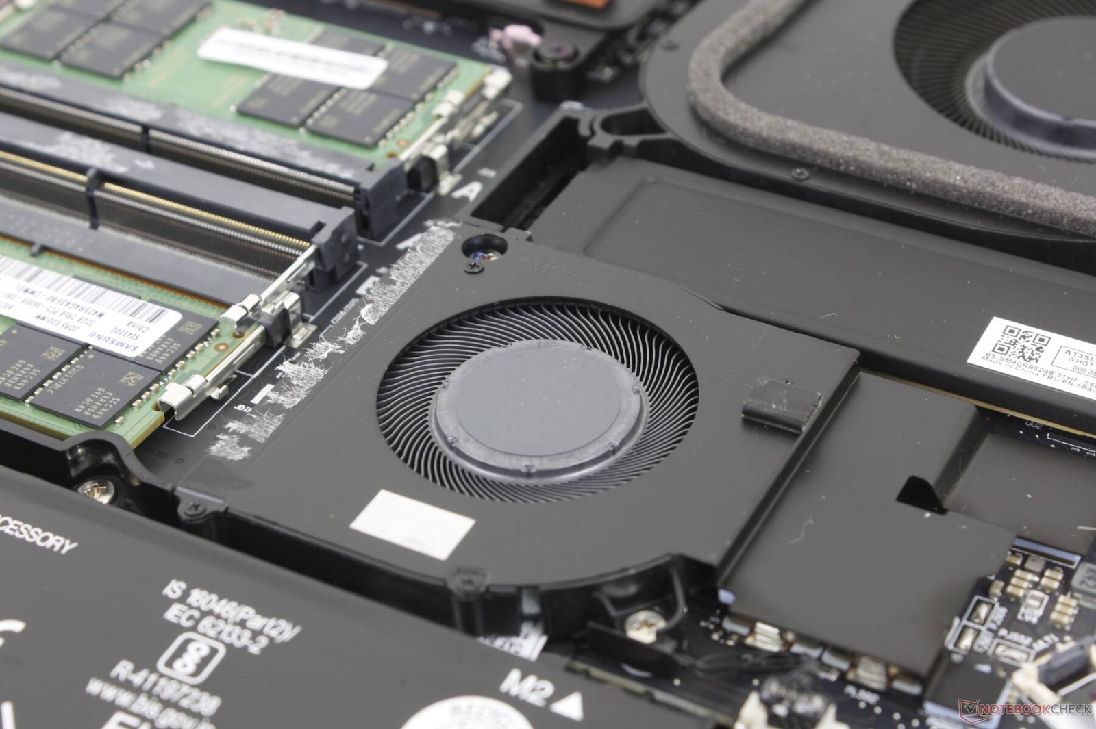

拆装维护
拯救者创世的机身底盖,由11颗小型十字螺丝锁定,拯救者创世内部的四个DDR5 SODIMM内存插槽、四个M.2 2280硬盘插槽和M.2无线网卡模块,在拆卸下机身底盖后都会展露无遗,非常方便用户对它们进行拆装维护。。
其他大多数18英寸游戏本,通常只有两个内存插槽以及数量更少的硬盘插槽,可见在存储系统升级空间上,拯救者拥有毫无疑问的绝对优势。
8083678
8083678

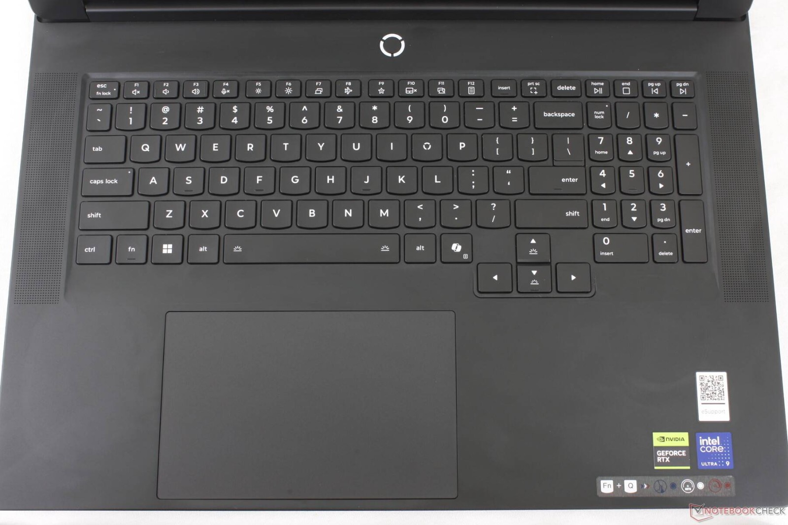

输入设备

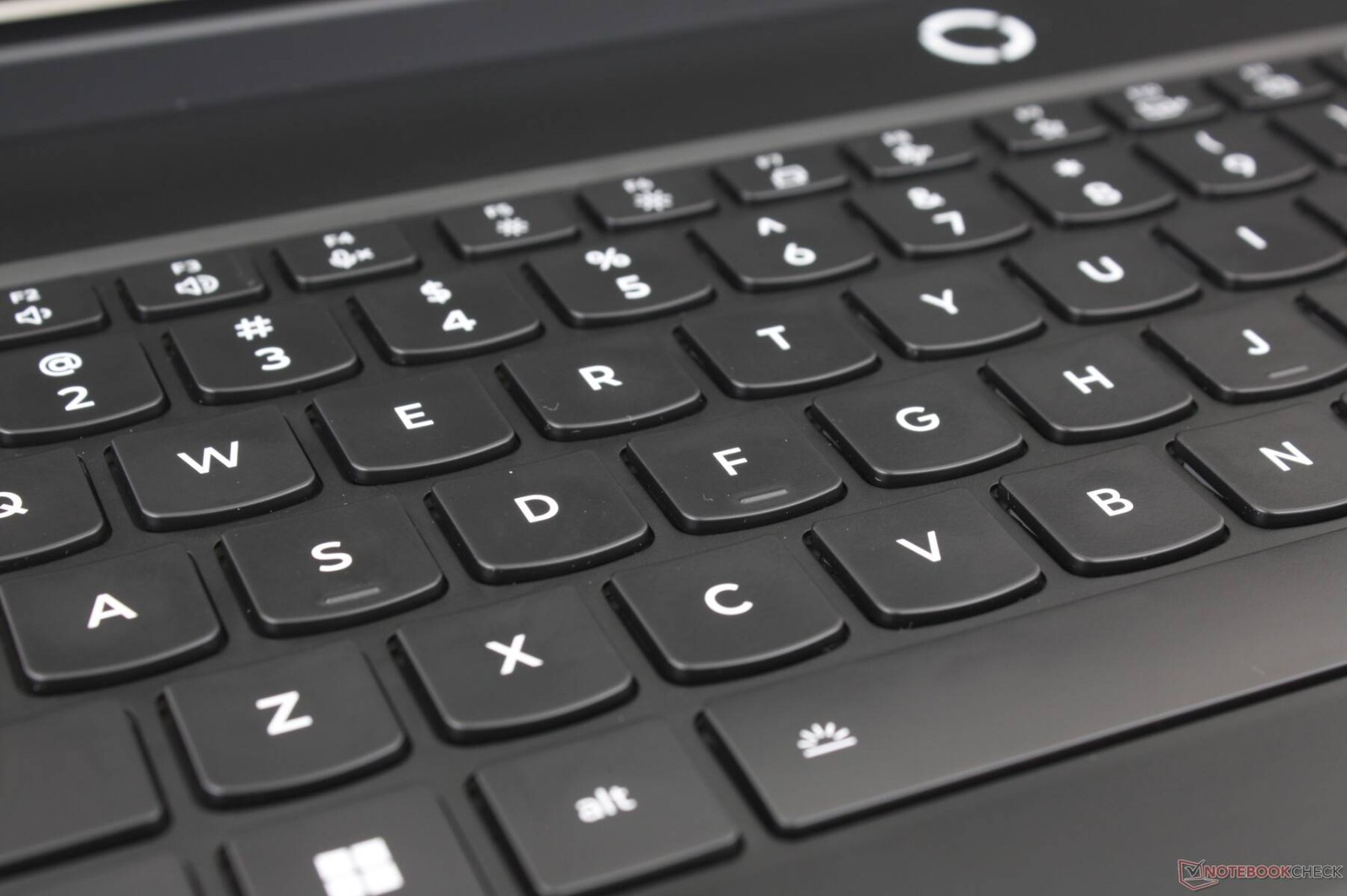

键盘
之前拯救者最大尺寸的最顶级机型,是很早之前的Y900,它采用了机械键盘,而作为跨代接班人的拯救者创世,键盘采用了传统的薄膜键盘。
其键馈明显比绝大多数笔记本(包含游戏本)更加利落清脆,打字体验意外地出色。
另一方面,干脆的键馈也带来了高于平均水平的敲击噪音,可能会干扰室内的其他人。

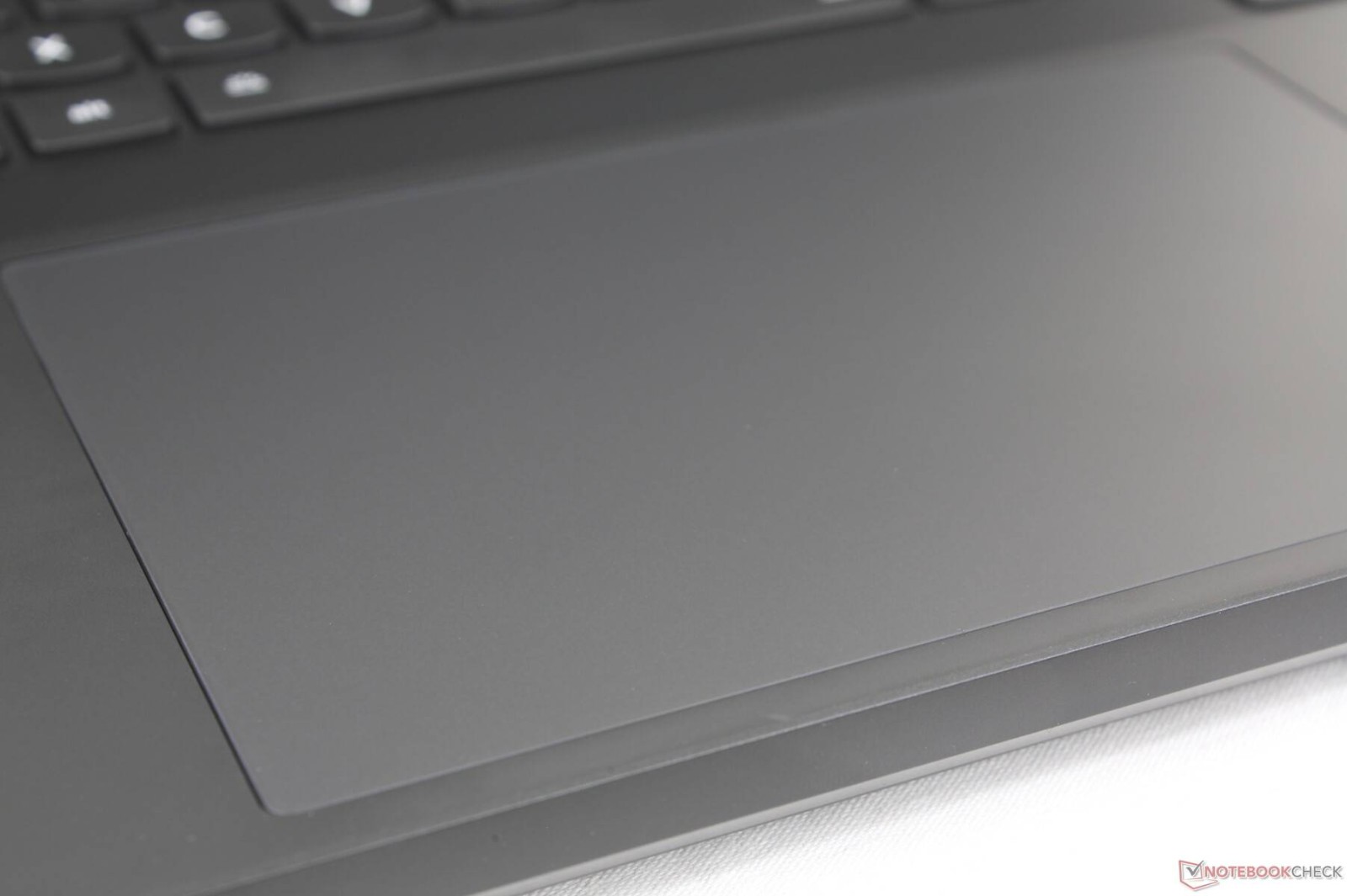

触控板
拯救者创世的按压式触控板,是当下所有拯救者笔记本中尺寸最大的,尺寸达到了15×9.5厘米;16英寸的拯救者的触控板的尺寸只有12×7.5厘米。
比同是18英寸机型微星强袭(MSI Raider 18 HX)的触控板(13×8.2厘米)也要大不少。
触控板尺寸是很大,但NBC实测拖拽操作体验不怎么稳定;原因在于触控板的按键行程偏浅,反馈偏硬且带有绵软感,这和上面所说的键盘的键馈干脆响亮的手感形成了鲜明反差。
键盘布局宽敞,和其他拯救者相比差异很小。
8083679
8083679
超大面积的点击触控板,按压时反馈偏柔和:
8083680
8083680

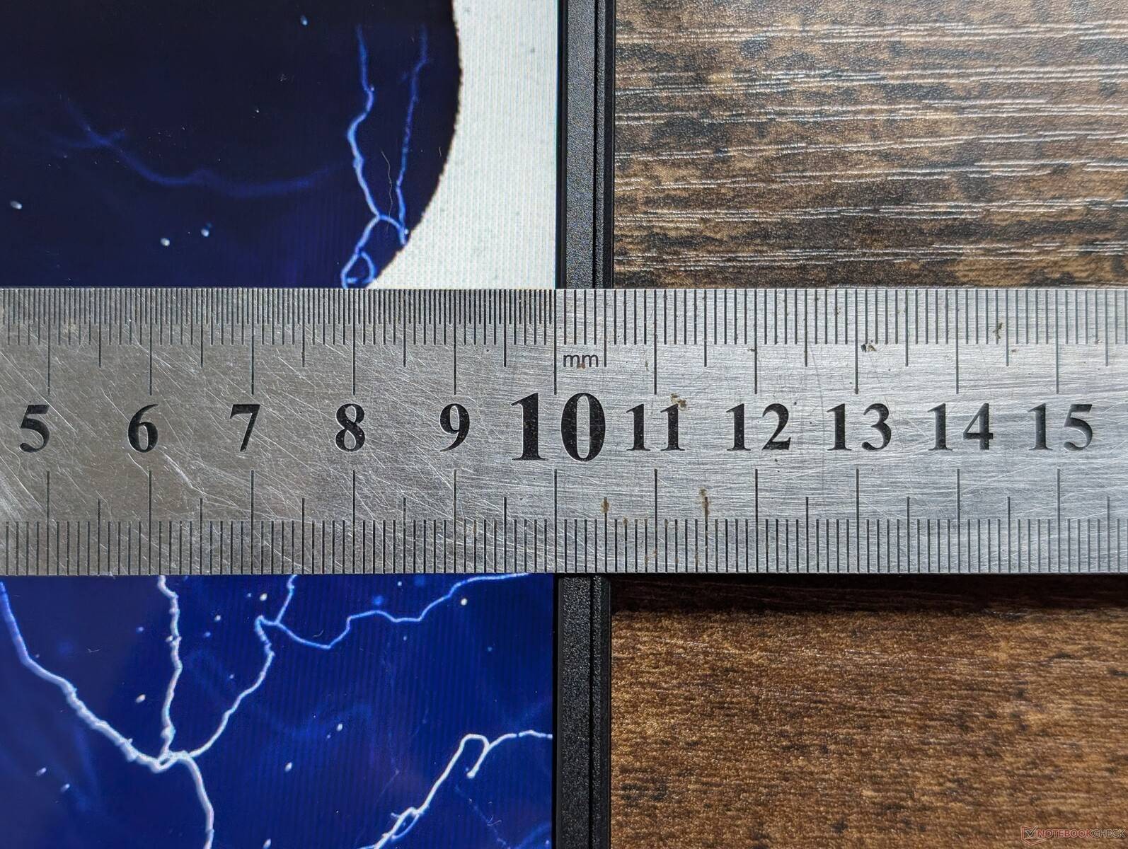

键盘按键表面采用了0.3毫米凹度的舒适设计,键程为1.6毫米:
8083681
8083681

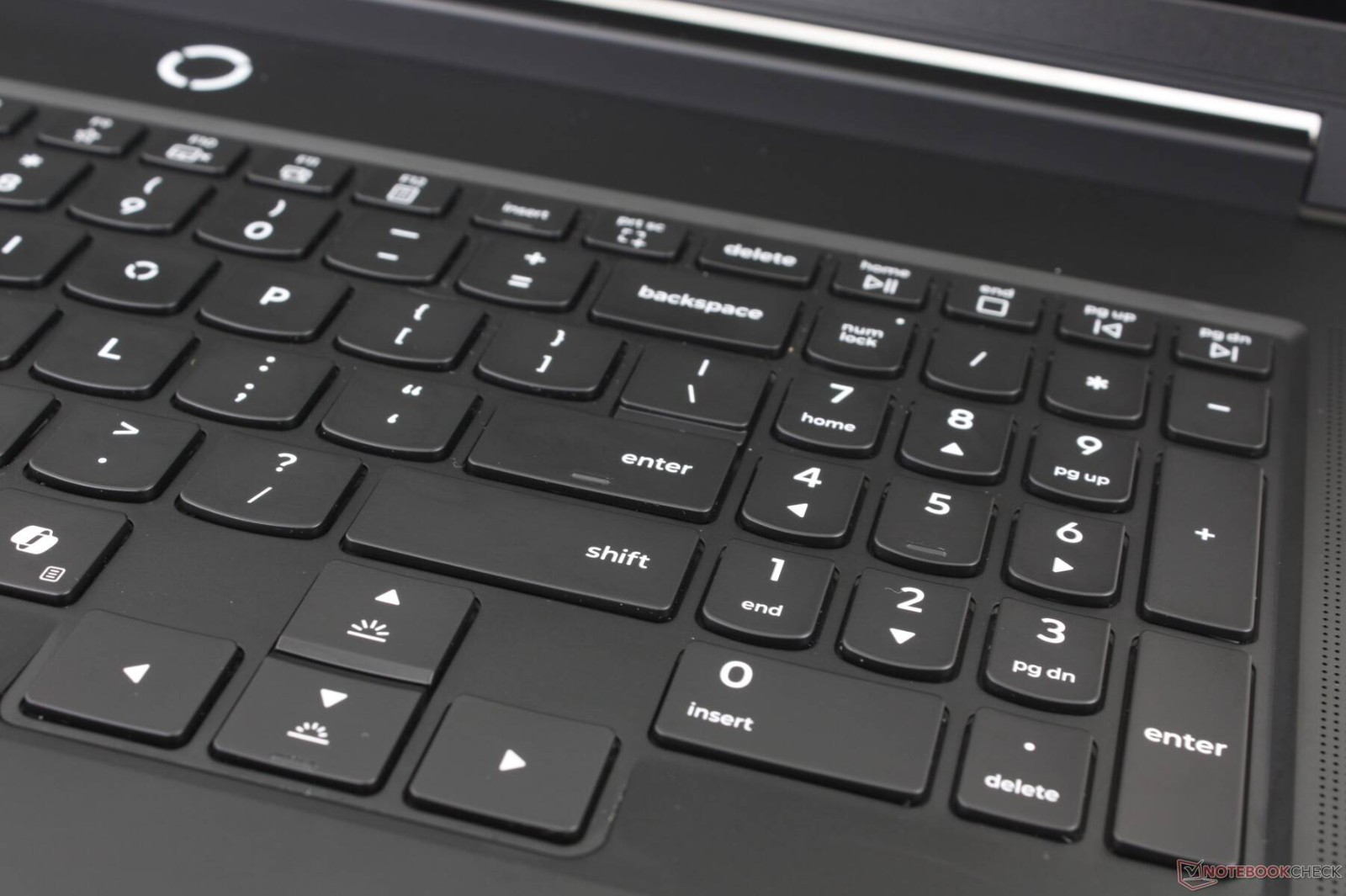

方向键的尺寸,特意设计为比键盘主键区的按键更大,迎合了游戏操作的需求:
8083682
8083682

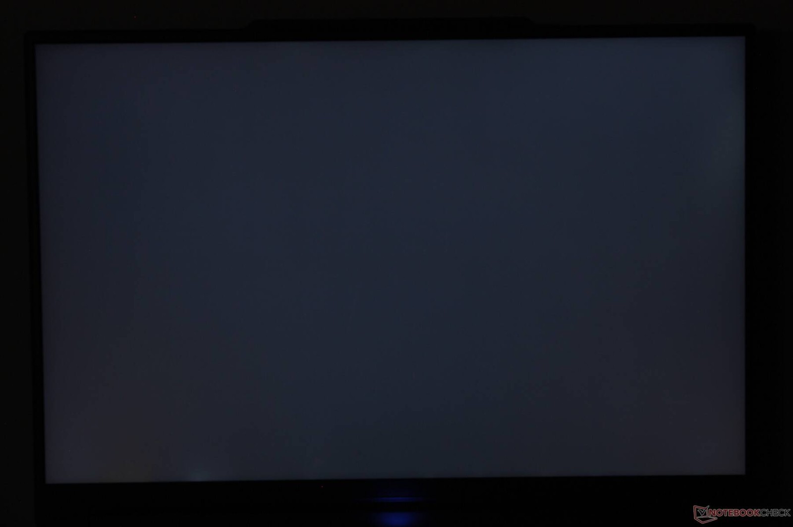

屏幕背光漏光现象轻微,且亮度不均匀的地方较少:
8083686

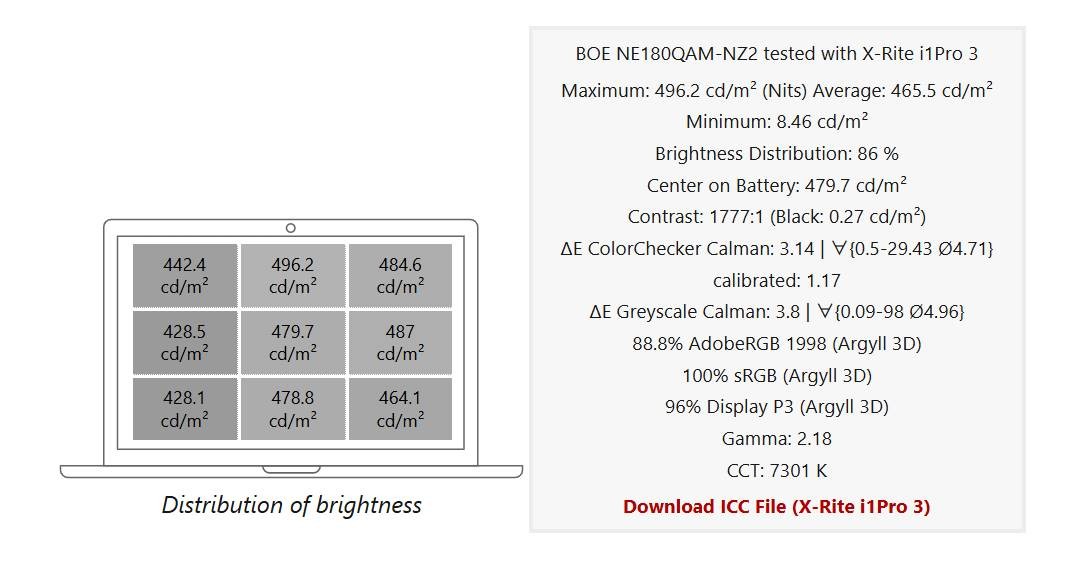

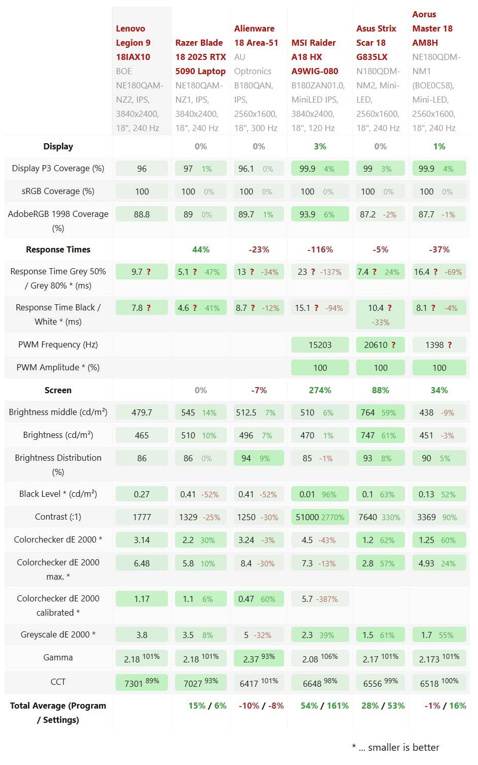

这款屏幕出厂针对P3标准完成了不错的色彩校准,灰度与色彩的平均deltaE值分别为3.8和3.14。色温略微偏冷,约为7300K,但可以调整至更为理想的6500K区间。
屏幕参数实测结果如下
8083687
8083687
屏幕实测结果和其他竞品对比,如下图表所示:

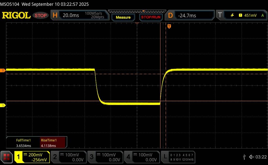

响应时间

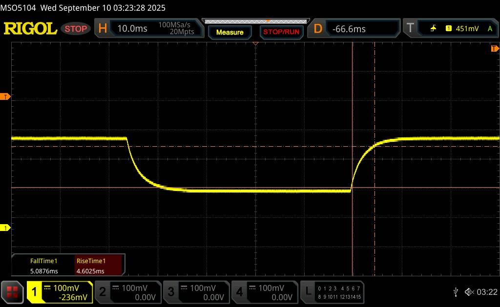

黑到白:上升4.1毫秒+下降3.7毫秒,合计7.8毫秒,比所有测试设备的平均值(19.8毫秒)要短(要好)。
8083689
8083689
50%灰到80%灰:上升4.6毫秒+下降5.1毫秒,合计9.7毫秒,比所有测试设备的平均值(30.0毫秒)要短要好。
8083690
8083690

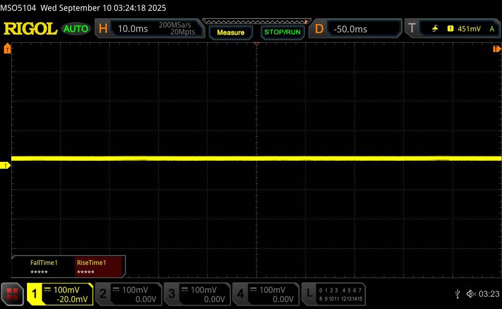

未检测到屏幕存在PWM屏闪现象(PWM:脉冲宽度调制);
8083691
8083691
参考数据,NBC目前数据库中,所有受测设备中有52%不使用脉冲宽度调制(PWM)来调节屏幕亮度。
而检测到存在PWM现象的,测得的闪烁平均频率为7738 Hz(范围从5 Hz到343500 Hz)。

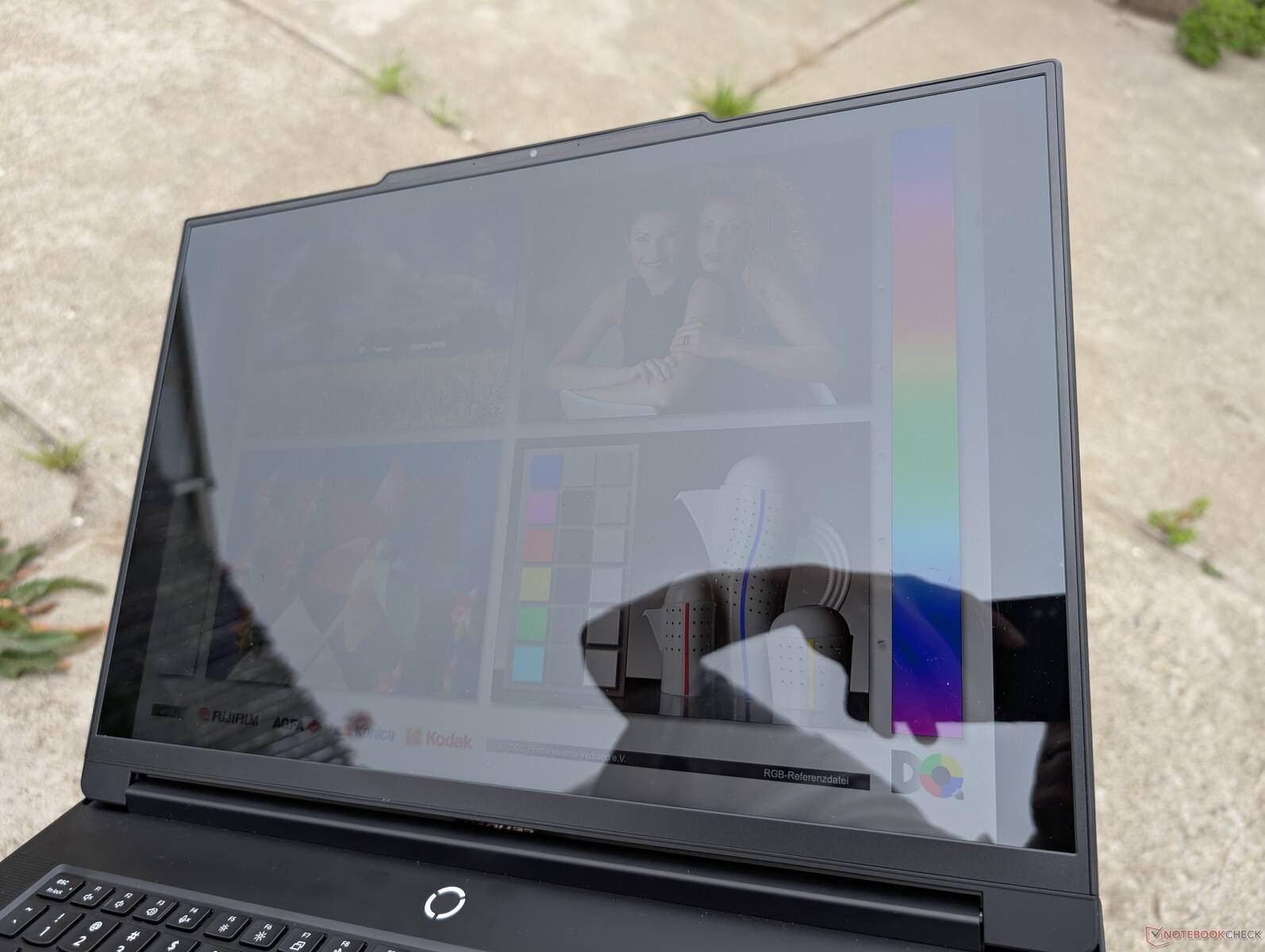

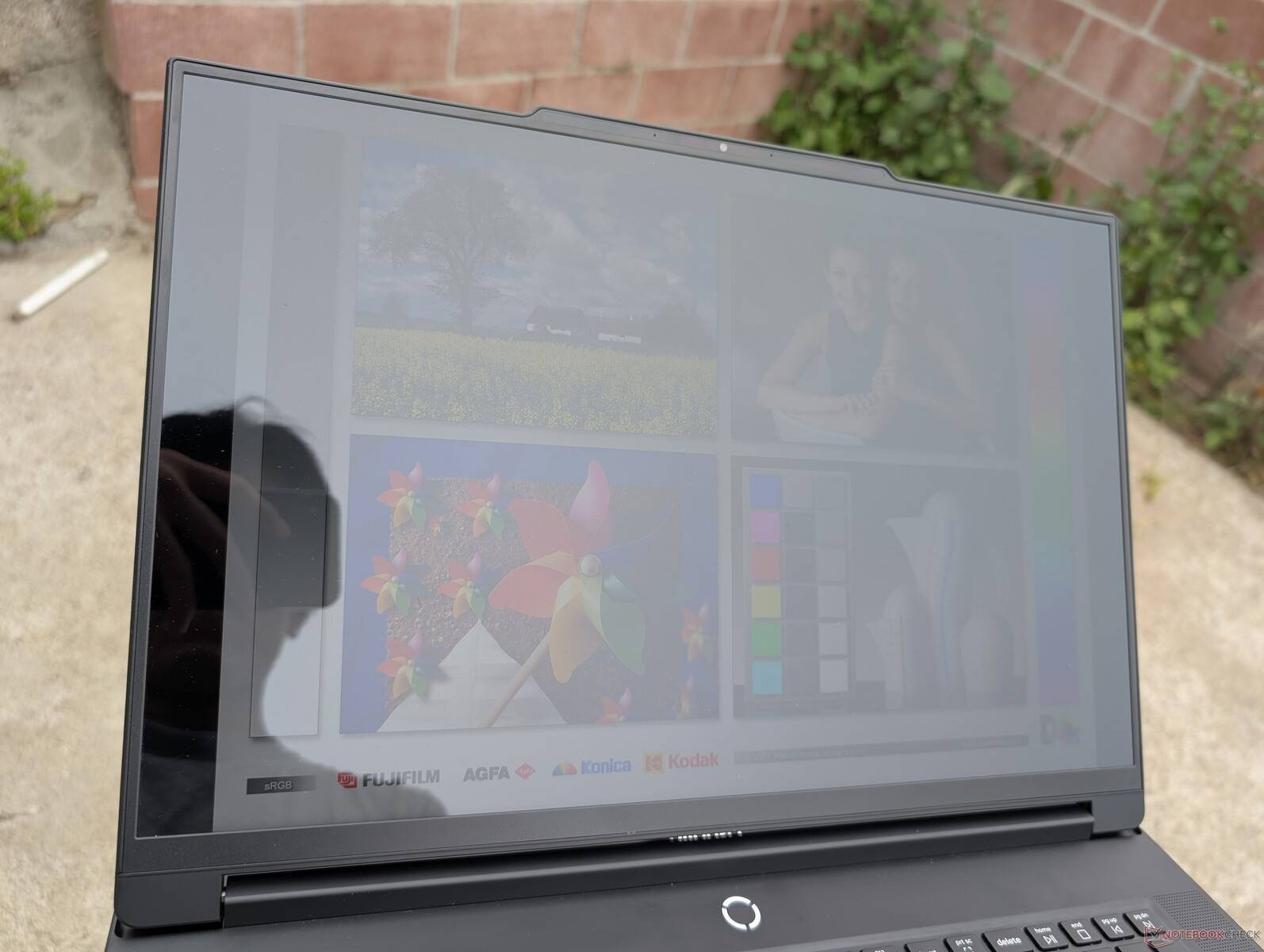

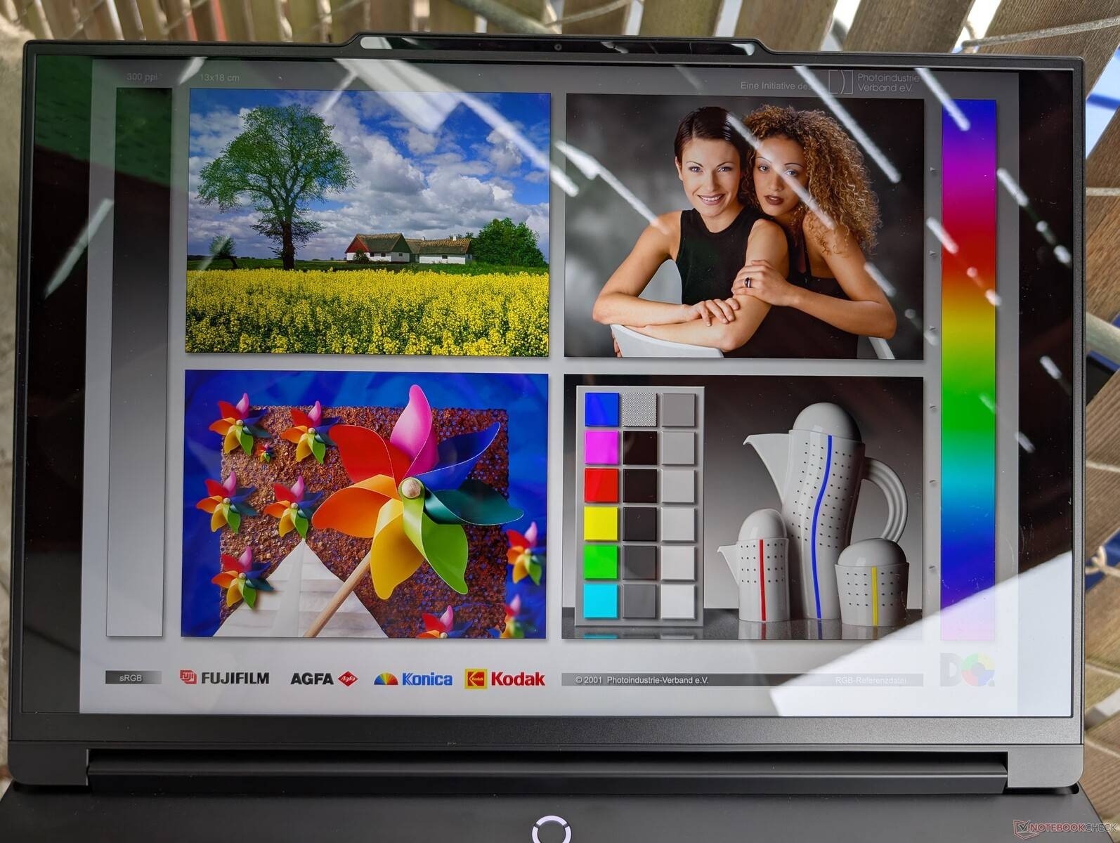

屏幕最大亮度接近500尼特,和其他采用IPS面板的高端游戏本差不多。不过这款屏幕为镜面屏,因此尤其是户外环境下,镜面带来的反光现象会更为明显。
在户外阳光直射环境下使用,屏幕表现如下两图所示:
8083692
8083692
8083693
8083693

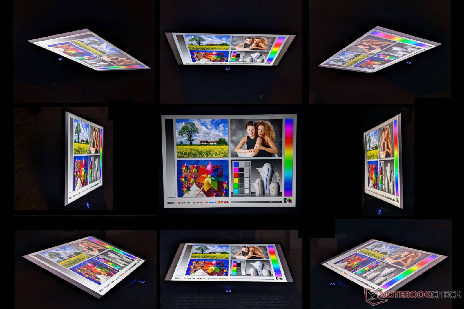

广视角可视角度的实测效果,如下图所示:
8083695
8083695

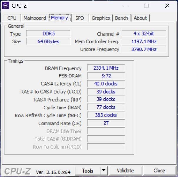

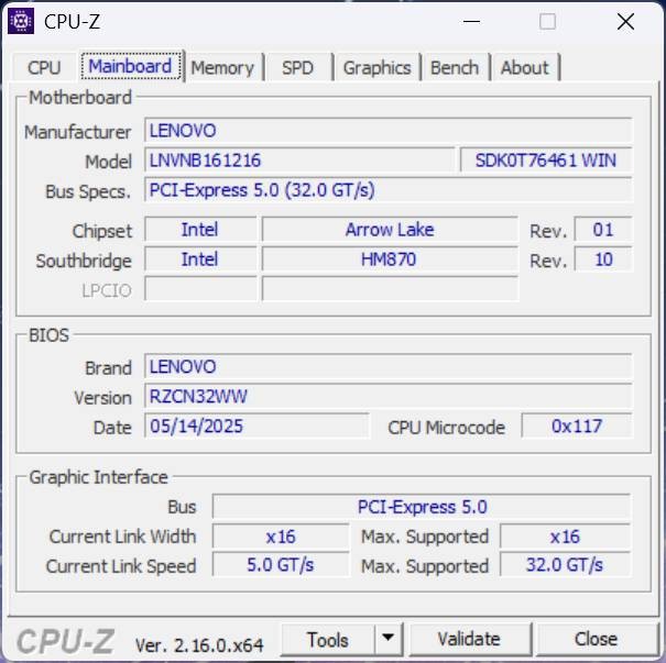

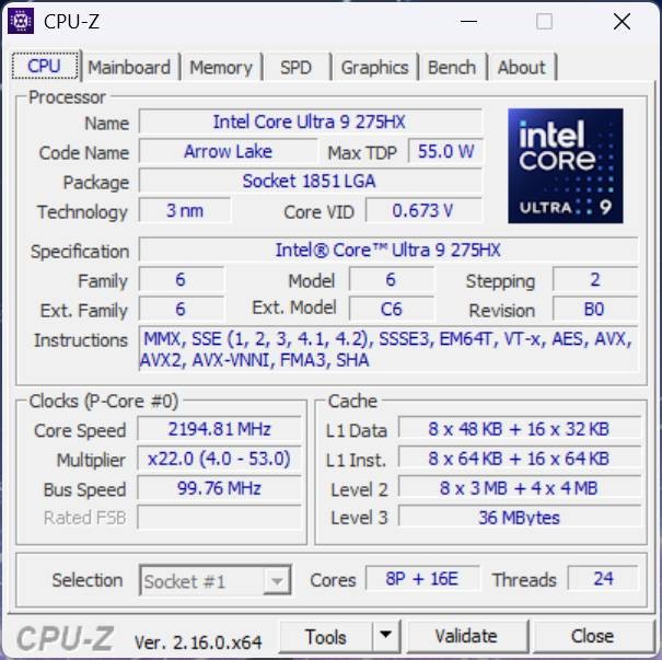

CPU-Z检测信息如下:
8083697
8083697
8083696
8083696
8083698
8083698

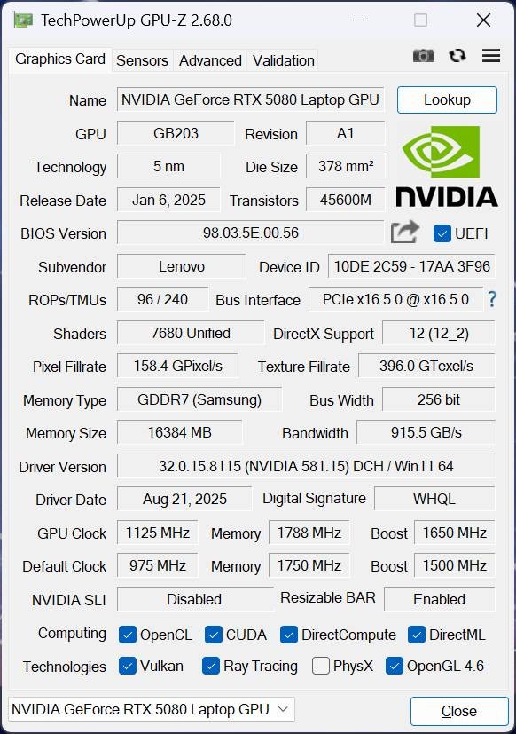

GPU-Z检测信息如下:
8083699
8083699

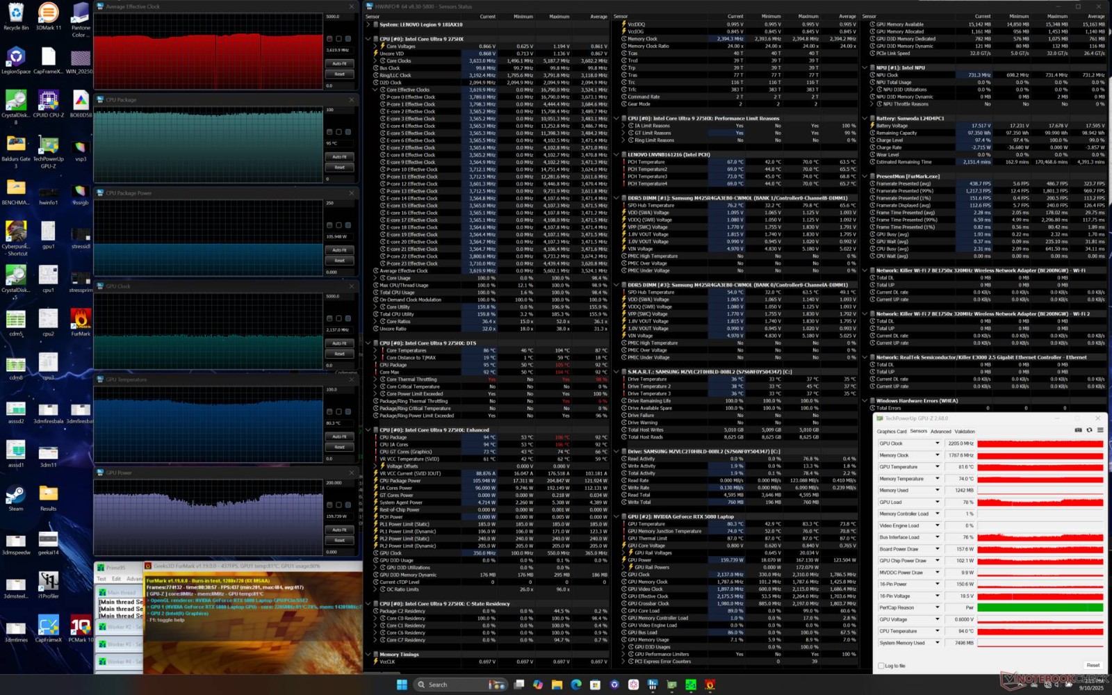

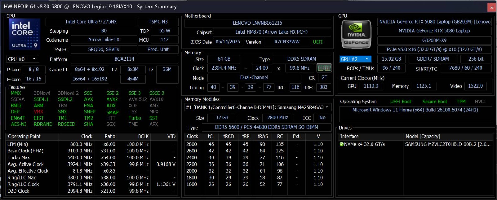

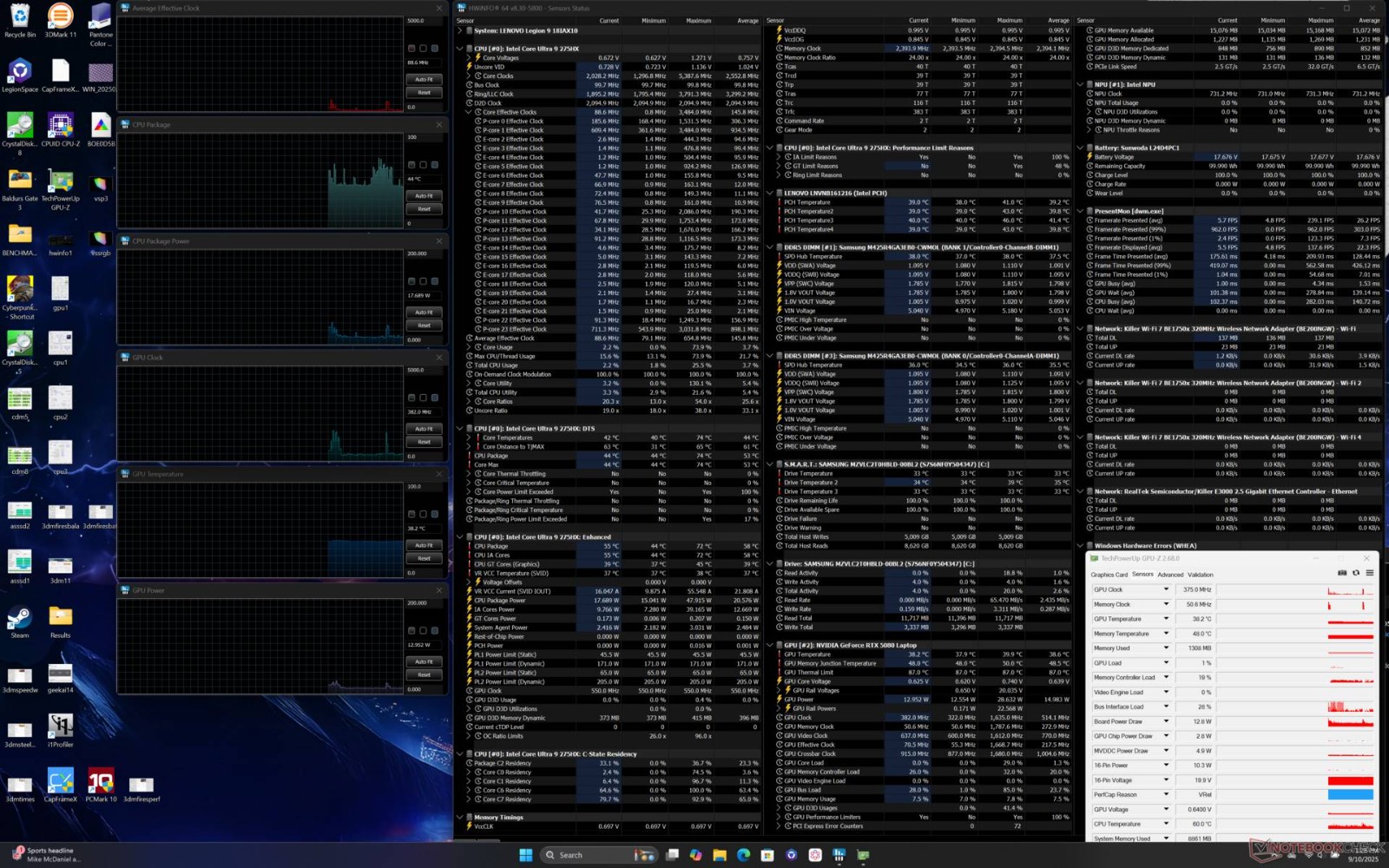

HWiNFO检测信息如下:
8083700
8083700

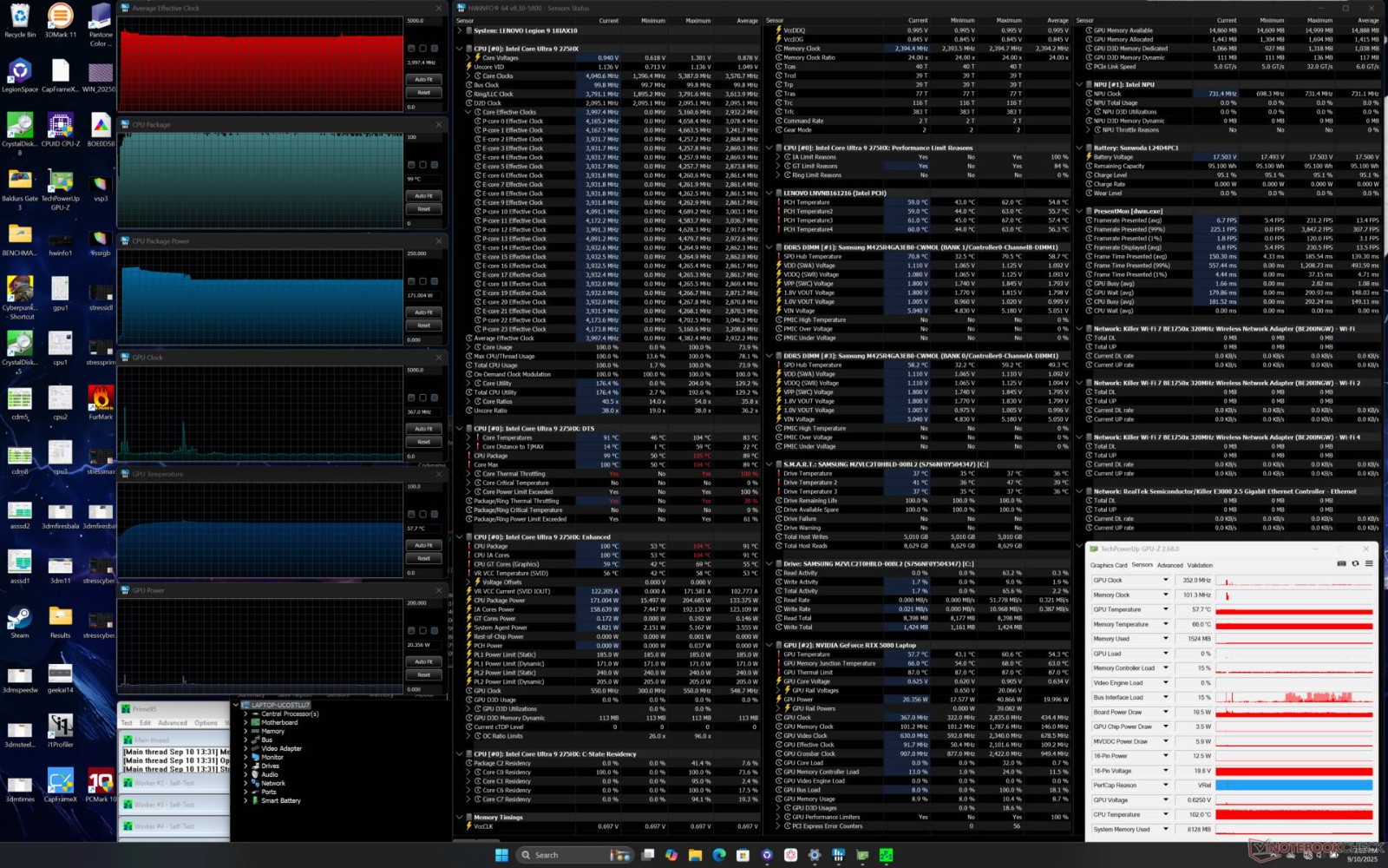

测试条件

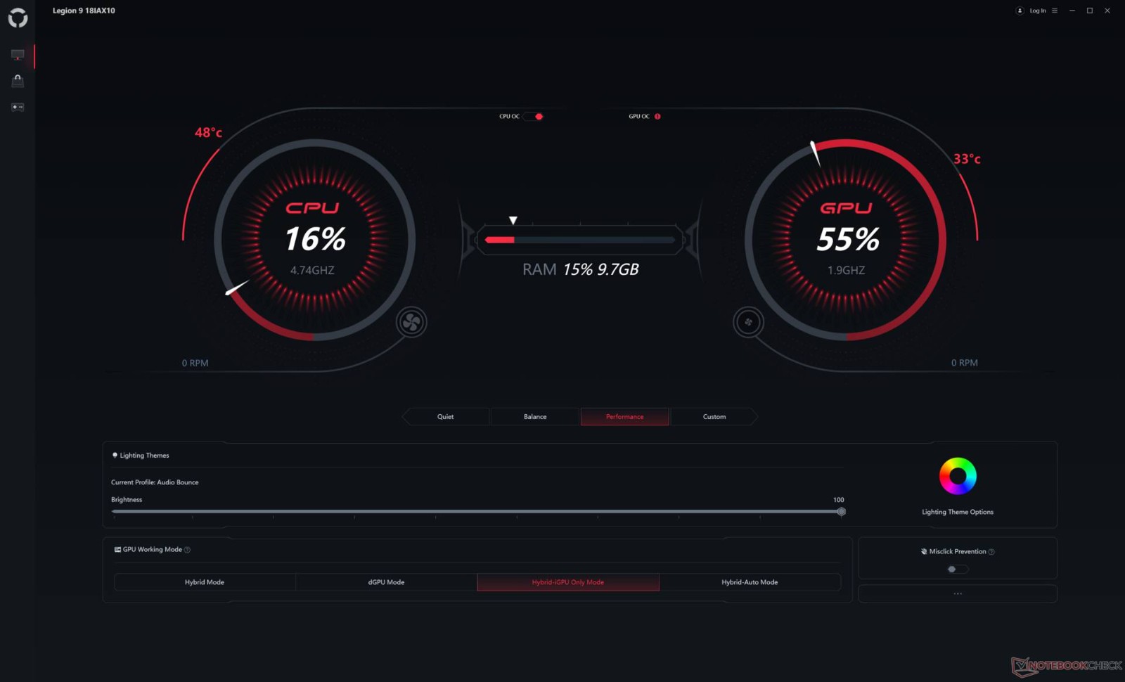

在运行基准测试前,NBC启动官方预装的设置软件---- LegionSpace(直译是“拯救者空间”)----将此台拯救者创世设置为性能模式、独显模式,并开启GPU超频。
和其他大多数游戏本不同,联想并未提供“极致性能”或“涡轮增压”模式,以此精简设置,提升易用性。
建议用户优先熟悉使用拯救者空间,它用于配置电源方案、键盘灯光效果、显卡切换以及查看CPU/GPU实时状态的控制中心。
LegionSpace的主界面,如下图所示:
8083701
8083701

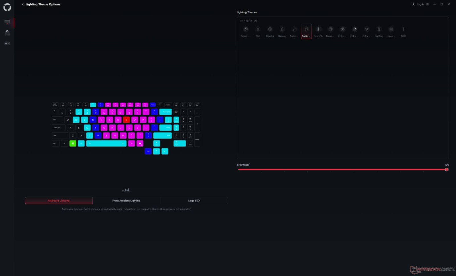

LegionSpace的键盘RGB灯光效果设置界面,如下图所示:
8083703
8083703
在使用电池供电时,性能模式将被禁用。
在核显模式与独显模式之间切换时,需要重启电脑。

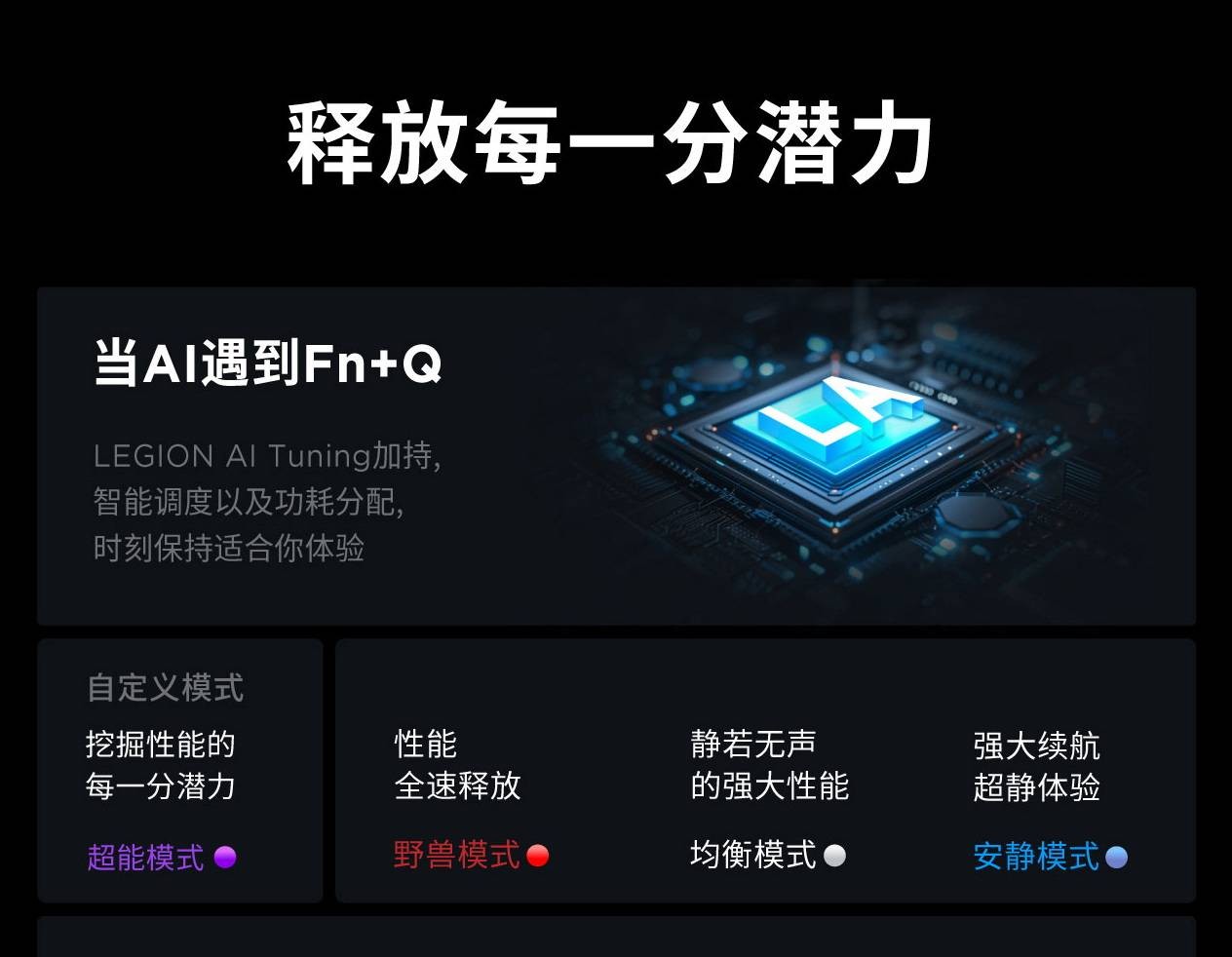

译者注:
在中国境内,使用官方预装的LEGION AI Tuning设置软件,可选野兽模式和可自定义的超能模式,如下图所示:
8083702
8083702

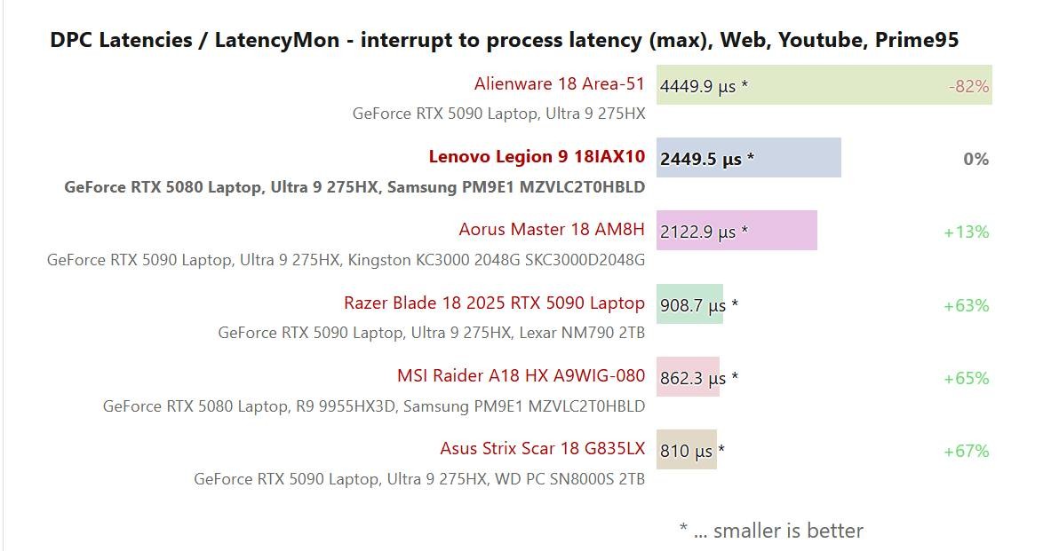

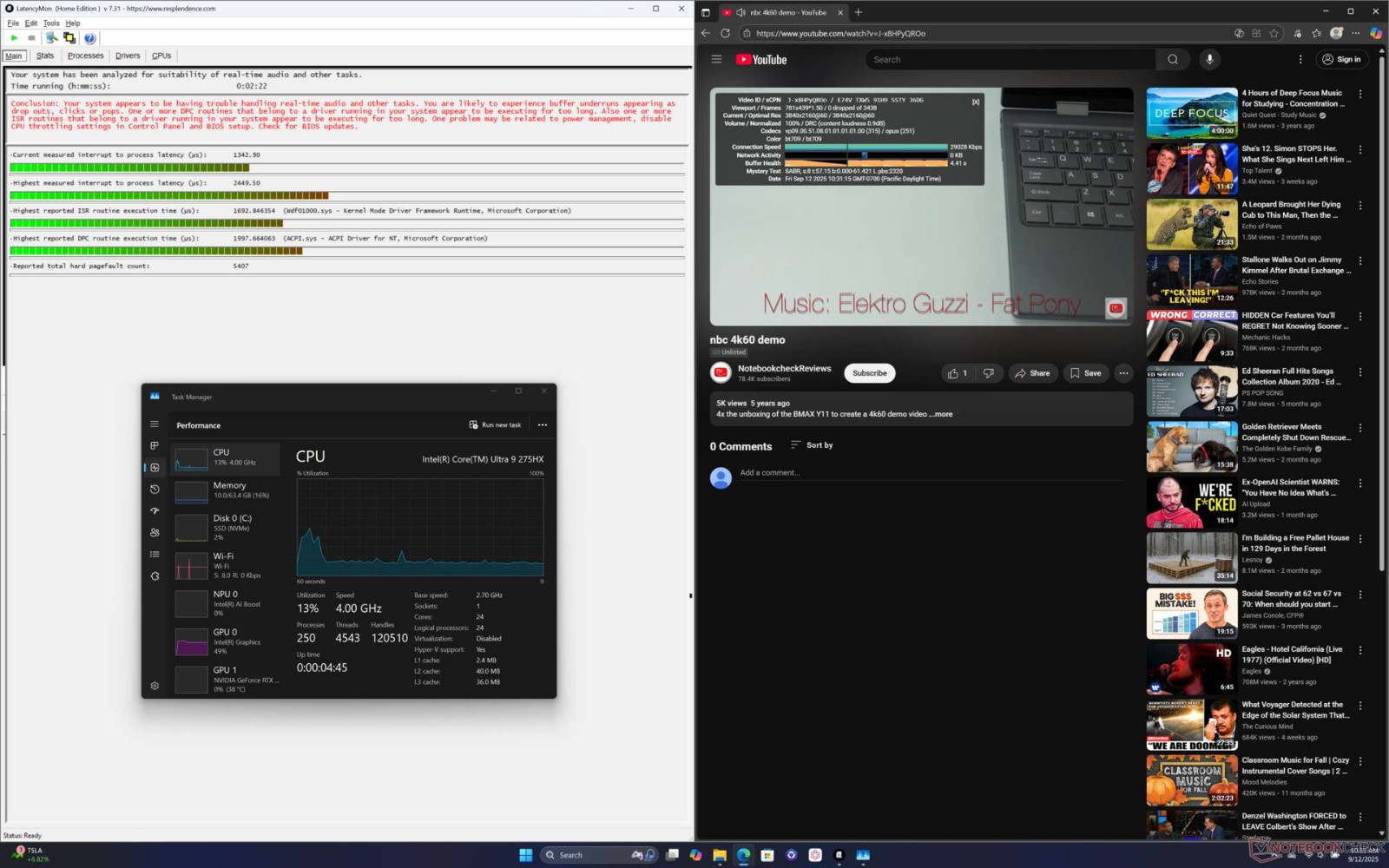

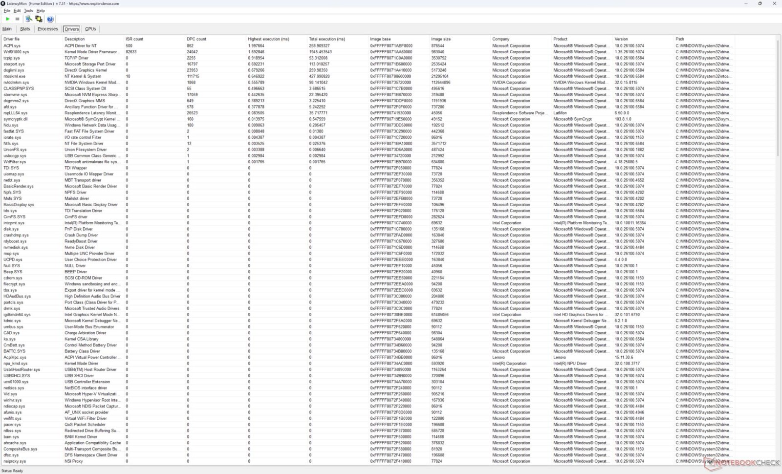

驱动延时
使用LatencyMon进行测试,在打开NBC官网多个标签页时存在轻微的DPC问题,但在4K60视频播放测试中没有出现丢帧现象。
LatencyMon测试时的截屏,如下图所示:
8083705
8083705
LatencyMon测试时驱动程序的延时表现,如下图所示:
8083706
8083706
DCP延迟测试结果和对比机型比较,如下图所示:
8083707
8083707

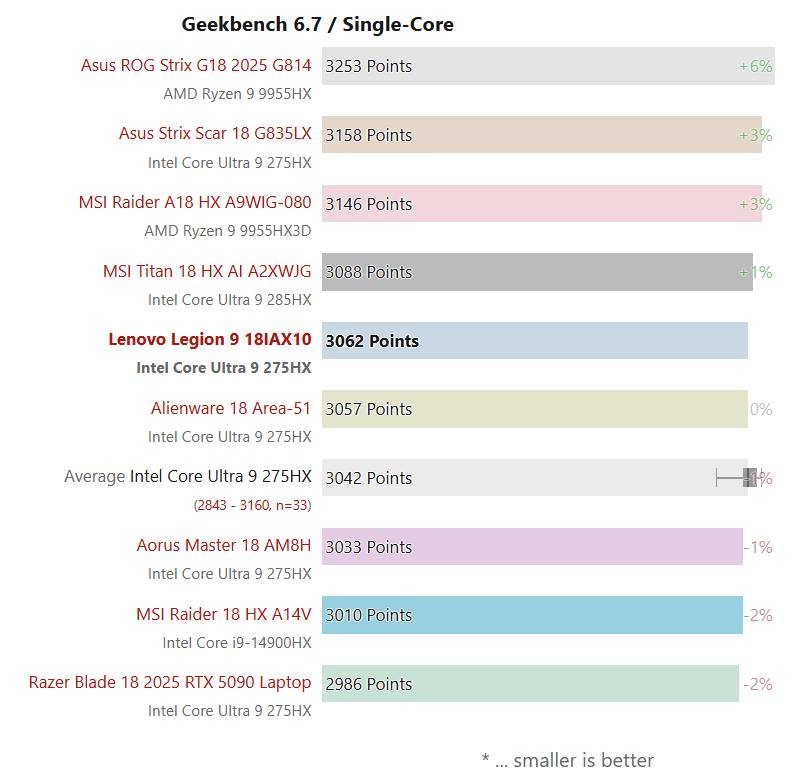

CPU性能
intel酷睿Ultra 9 275HX是Arrow Lake‑HX系列中性能顶尖的移动CPU之一,该CPU在类似外星人Area‑51 18这类发烧级游戏本上被普遍采用,其直接对标对象,就是锐龙9 9955HX和锐龙9 9955HX3D。
非常奇怪的是,在所有游戏本中,只有微星泰坦18 HX采用了性能更强的酷睿Ultra 9 285HX。
不过,Ultra 9 275HX和Ultra 9 285HX之间的性能差距,基本可以忽略不计,它们与上一代酷睿i9‑14900HX相比,理论上有30%‑35%的原生多线程性能提升。

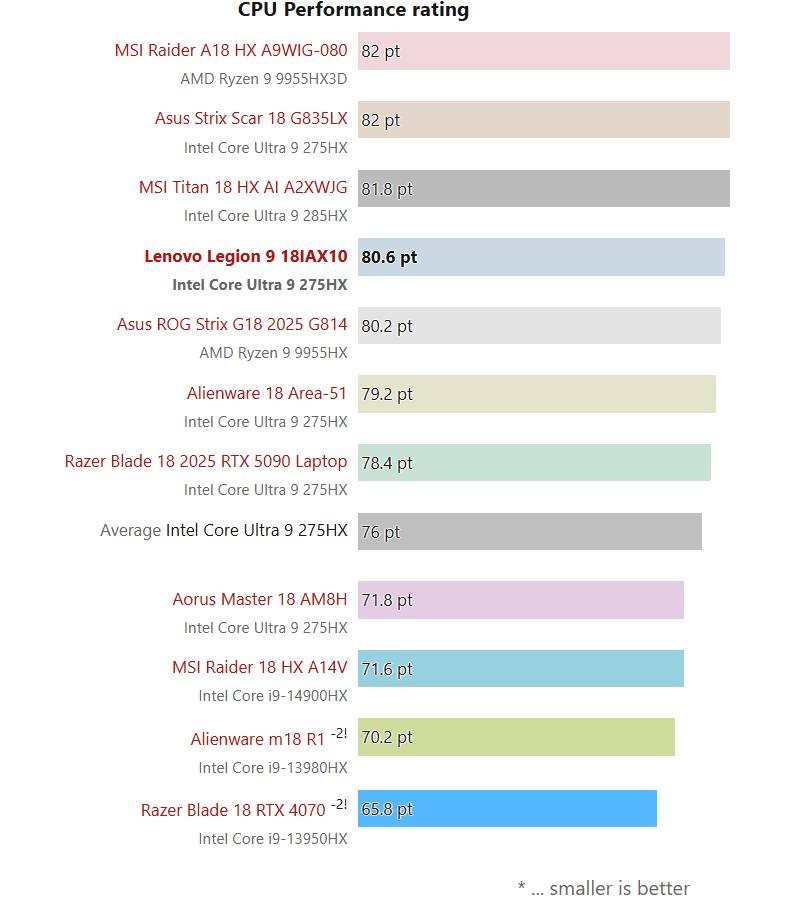

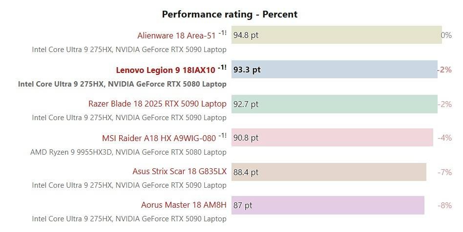

CPU性能评级(Performance Rating)对比,如下图所示:
8083708

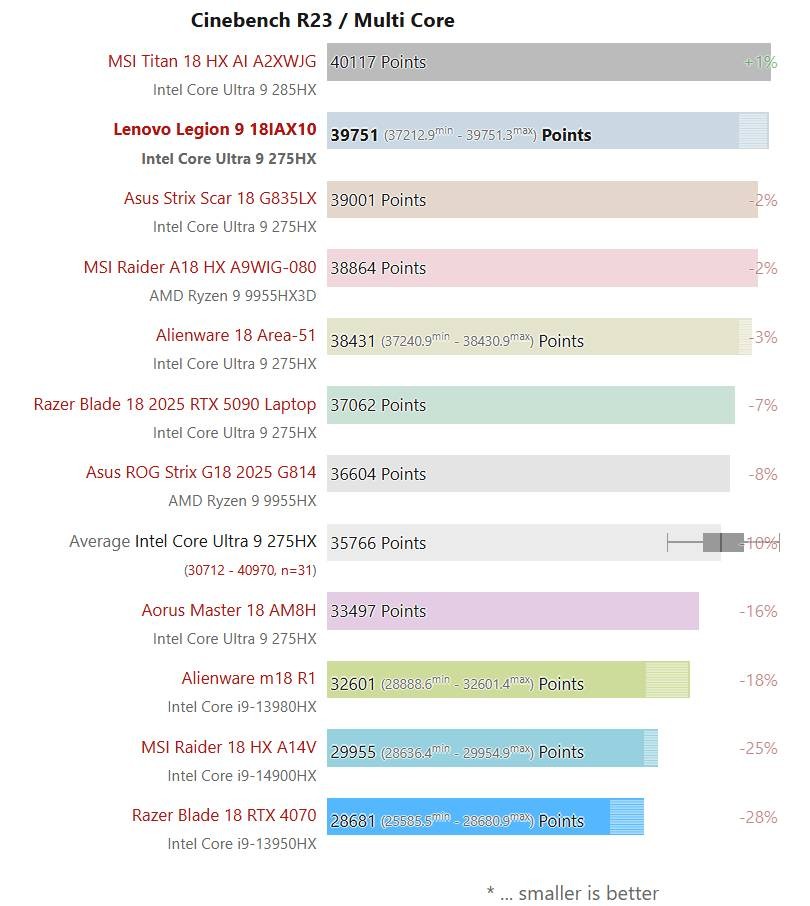

Cinebench R23多核性能对比,如下图所示:
8083709
8083709

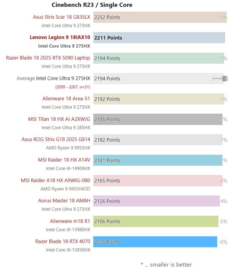

Cinebench R23单核性能对比,如下图所示:
8083710
8083710

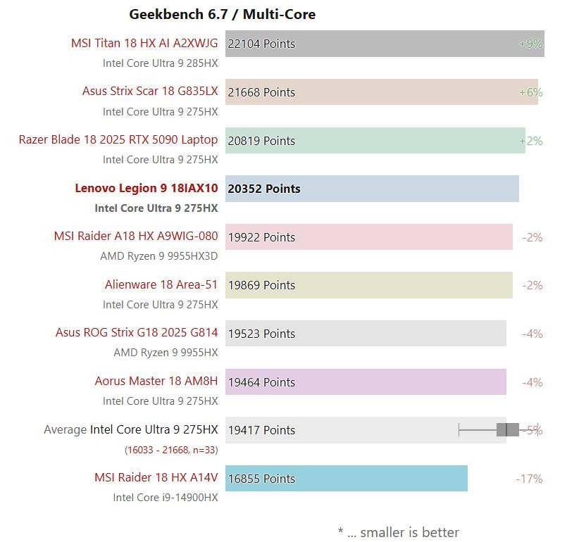

Geekbench 6.7多核性能对比,如下图所示:
8083711
8083711
Geekbench 6.4单核性能对比,如下图所示:
8083712
8083712

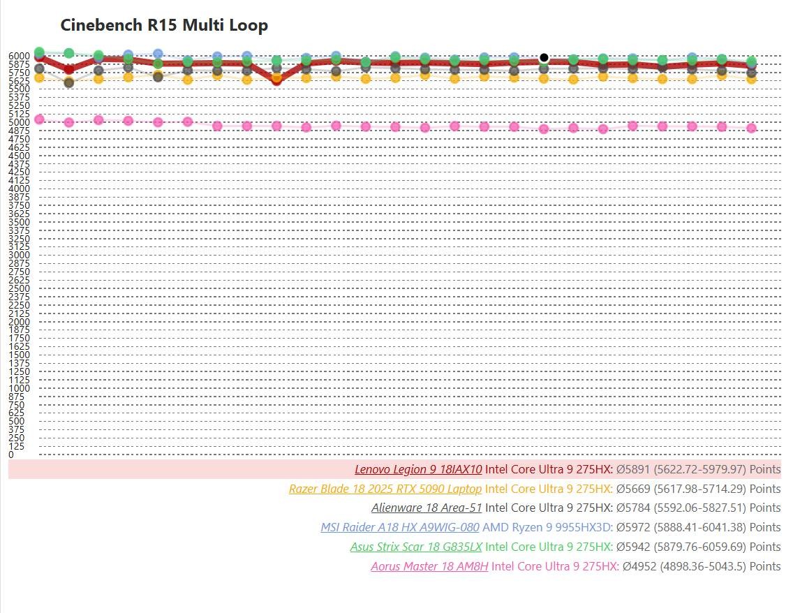

Cinebench R15多核性能循环测试的得分曲线变化图对比,如下图所示:

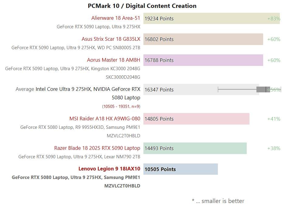

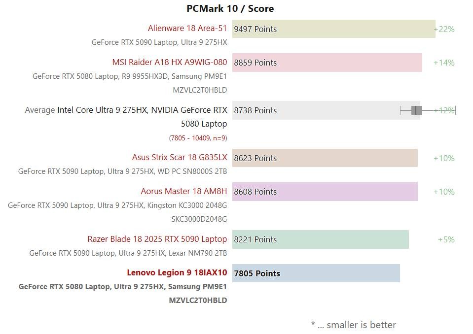

需要注意,NBC在使用PCMark 10进行系统综合性能基准测试时,发现只能在核显模式下运行,其他模式下程序会频繁崩溃。
因此在这个测试中,目前得到的PCMark 10 Standard基准测试得分、数字内容创作(Digital Content Creation)子分数得分均偏低。

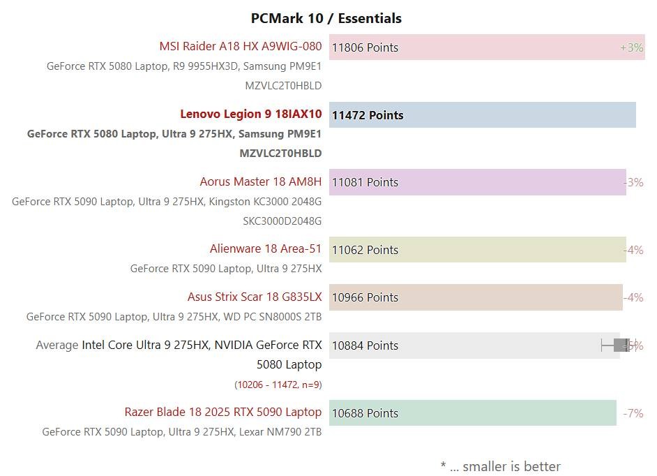

PCMark 10 Standard基准测试分数,和竞品对比,如下图所示:
8083714
8083714
PCMark 10 Essentials子分数,和竞品对比,如下图所示:
8083715
8083715

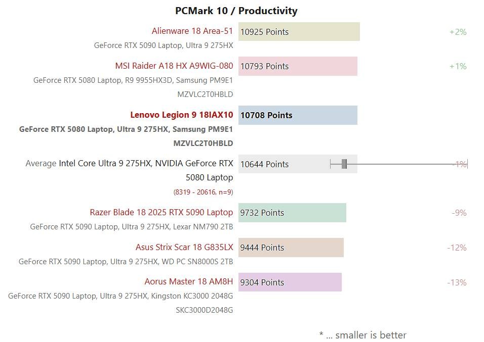

PCMark 10生产力(Productivity)子分数,和竞品对比,如下图所示:
8083716
8083716
PCMark 10数字内容创作(Digital Content Creation)子分数,和竞品对比,如下图所示:
8083717
8083717
译者注:
NBC发表此文时间是在2025年9月,目前联想官方应该已经修正了此问题。

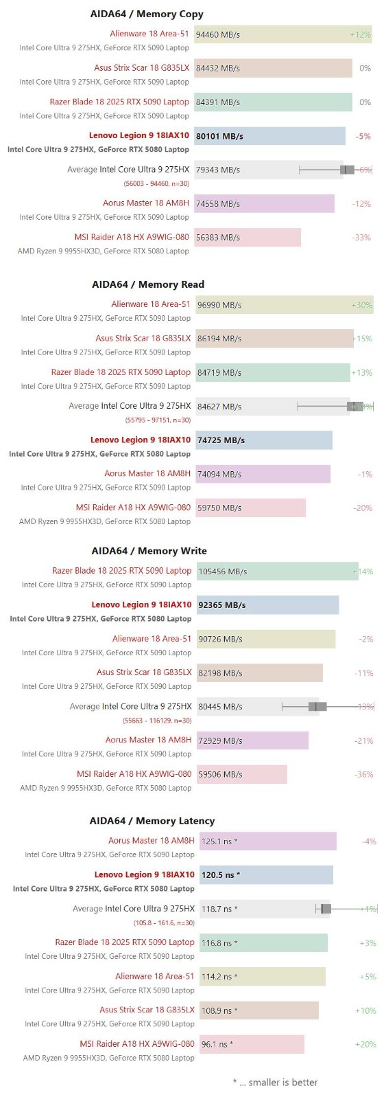

AIDA64内存性能基准测试成绩,和对比机型进行比较,如下图所示:
8083718
8083718

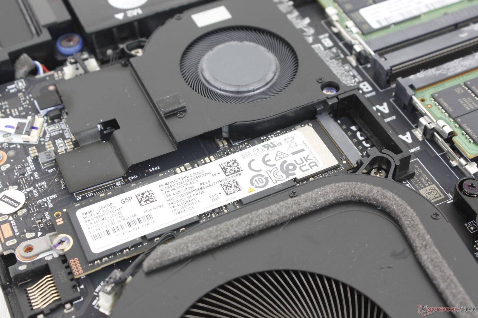

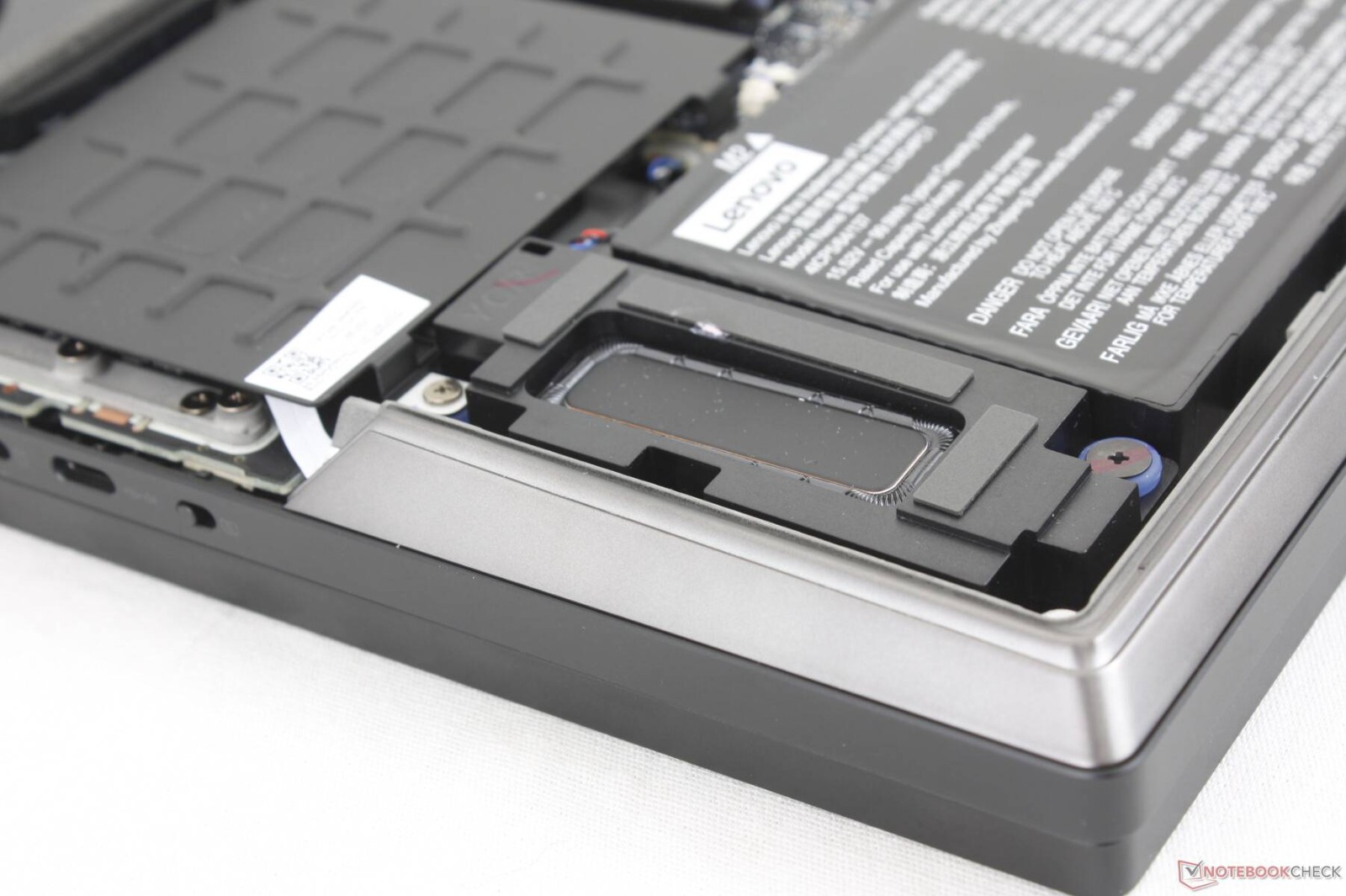

NBC测试的这台拯救者创世,只安装一个M.2 2280 SSD,型号是三星PM9E1,它是PCIe 5.0 x 4 NVMe SSD。
需要注意,拯救者创世可以同时安装四块M.2 2280固态硬盘,但只有一个支持PCIe 5.0的传输速率。
支持PCIe 5.0 x 4传输速率的M.2 2280 SSD插槽,单独放置在一侧(已取下散热片),如下图所示:
8083720
8083720
其他三个支持PCIe 4.0 x 4传输速率的 M.2 2280 SSD插槽(已取下散热片),如下图所示:
8083721
8083721

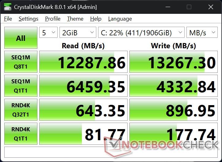

使用CDM 8测试,如下图所示:
8083719

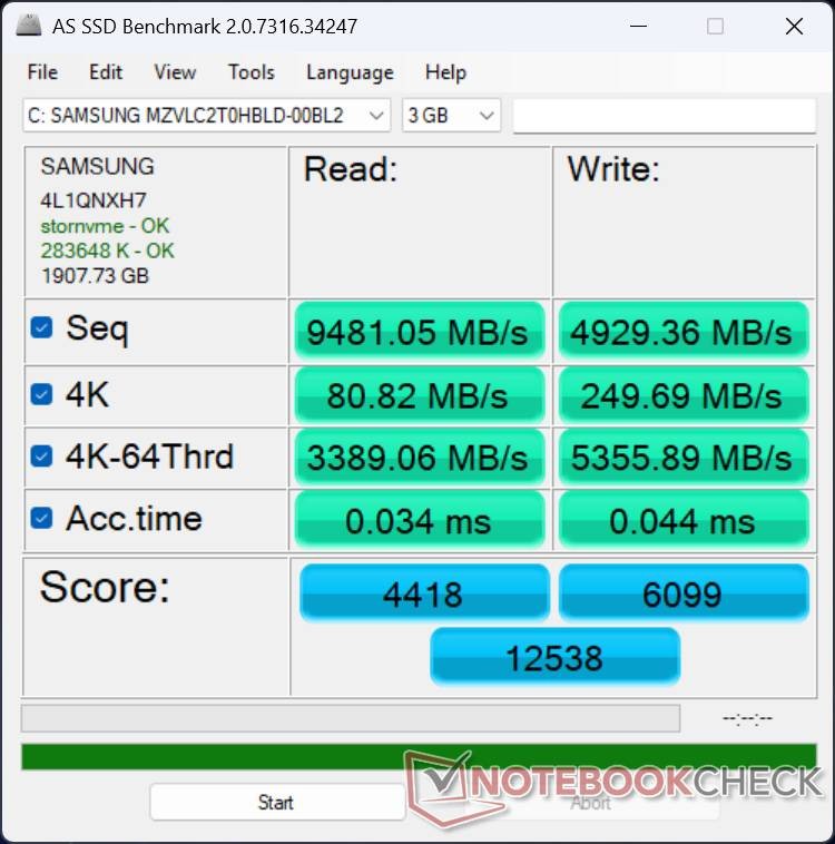

使用AS SSD测试,如下图所示:
8083722
8083722

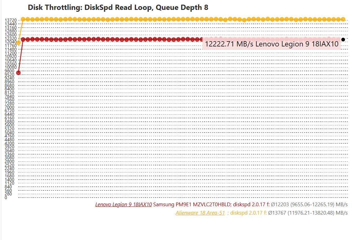

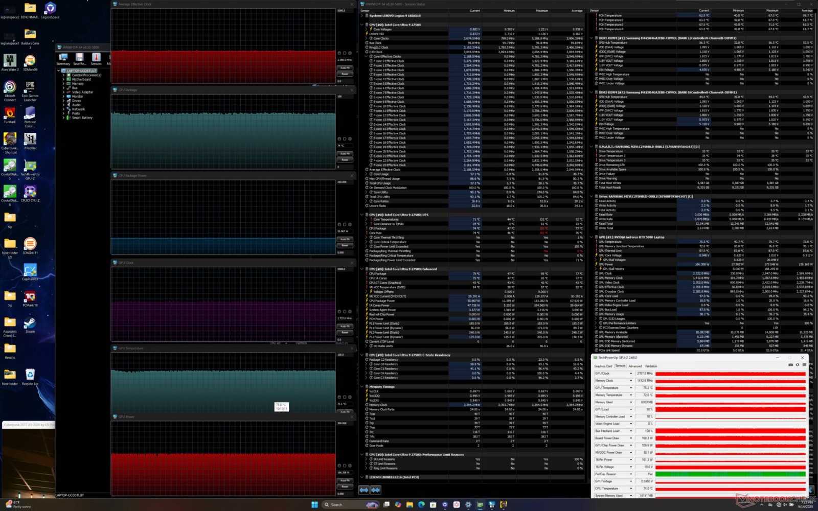

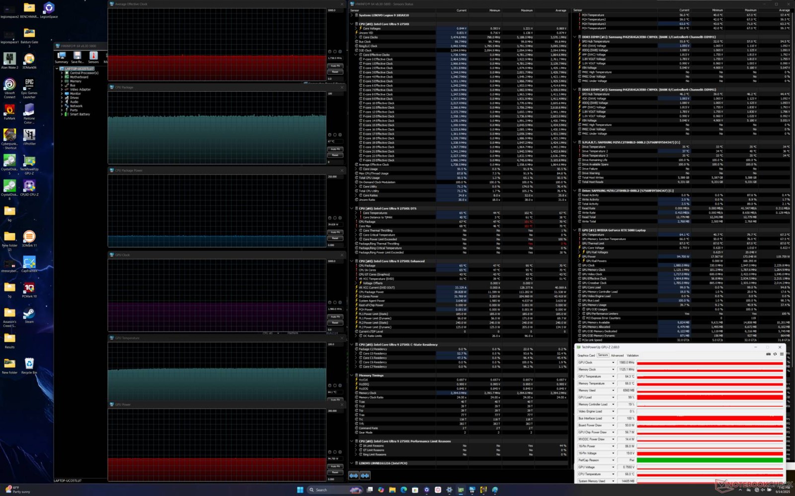

在长时间高负载的压力测试下,也能稳定地提供超过12000 MBps传输速率
8083723
8083723

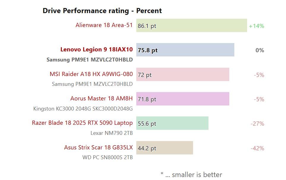

最终,硬盘综合性能得分和对比机型比较,如下图所示:
8083724
8083724
GPU性能
到目前为止,NBC有对多种机型上的移动端GeForce RTX 5080进行过大量的基准测试,因此其性能数据有着完备记录。

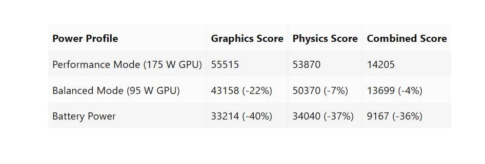

这台拯救者创世之上的移动端RTX 5080显卡,最高功耗有175瓦,性能和其他18英寸游戏本相同,都比采用同款显卡的小尺寸游戏本明显表现更快----举例来说,14英寸的华硕ROG幻14同样是RTX 5080,但其显卡性能会低25%‑30%。
如下方的Fire Strike测试结果表格所示,从性能模式切换为平衡模式后,拯救者创世的显卡图形性能会出现较为明显的下降。
这与在上文压力测试部分观察到的现象一致。
8083725
8083725

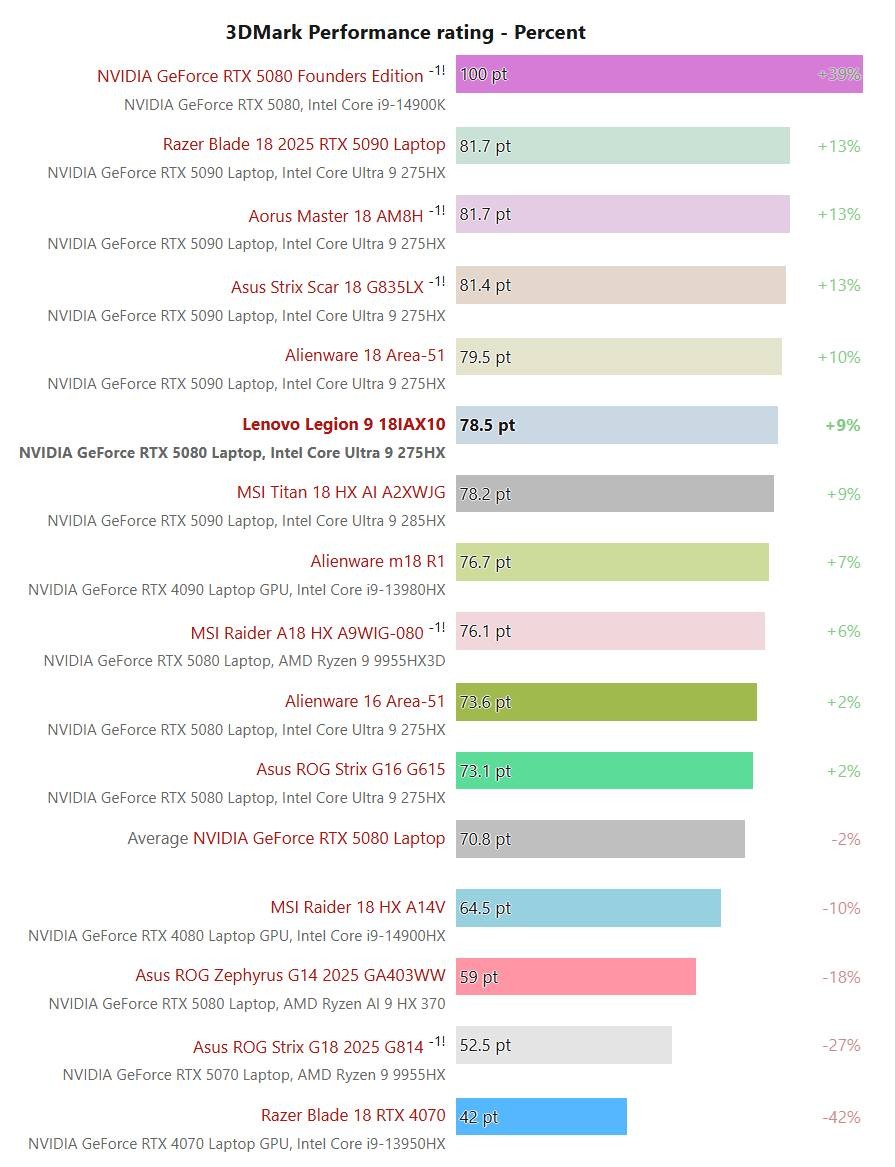

3DMark综合性能和竞品比较,如下如图所示:
8083726
8083726

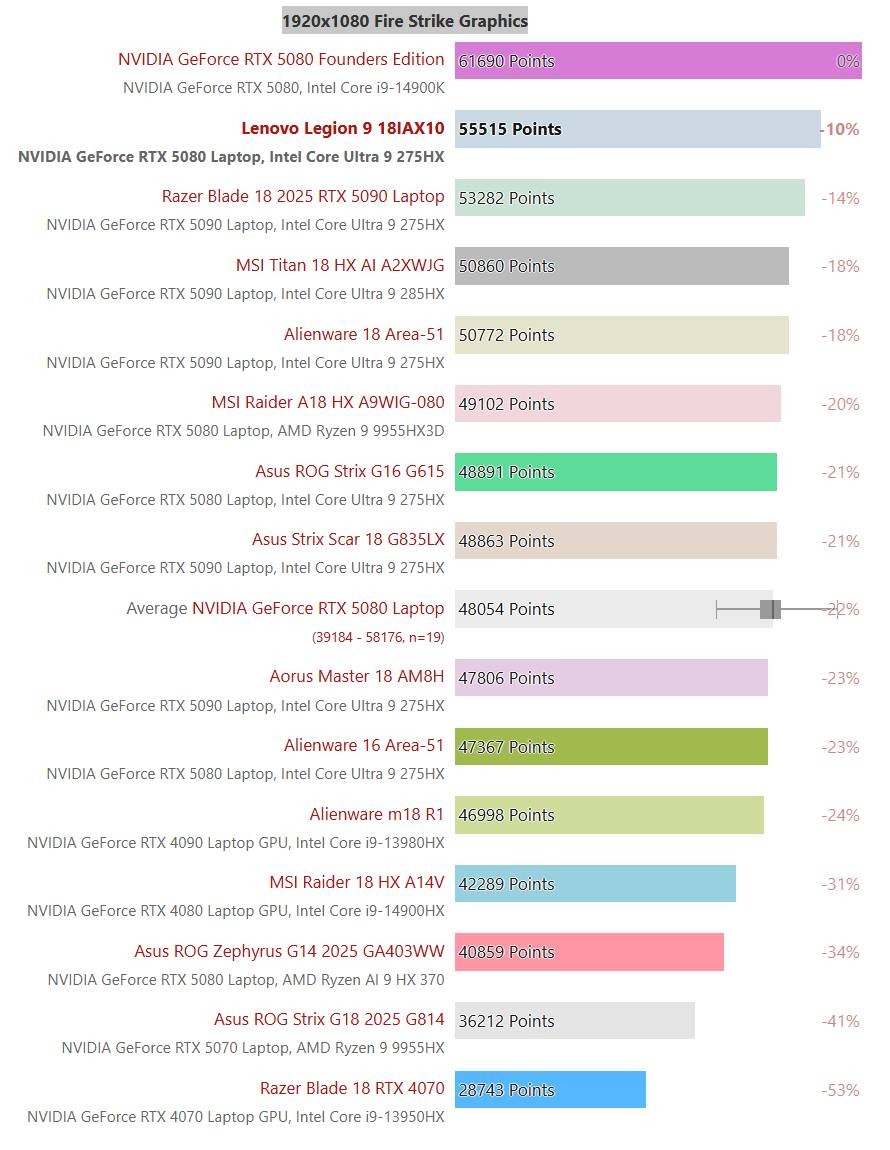

3DMark 1920x1080 Fire Strike Graphics测试成绩和竞品对比,如下如图所示:
8083727

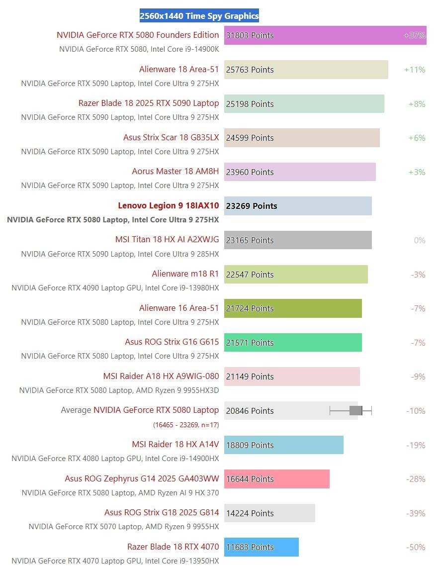

3DMark 2560x1440 Time Spy Graphics测试成绩和竞品对比,如下如图所示:
8083729
8083729

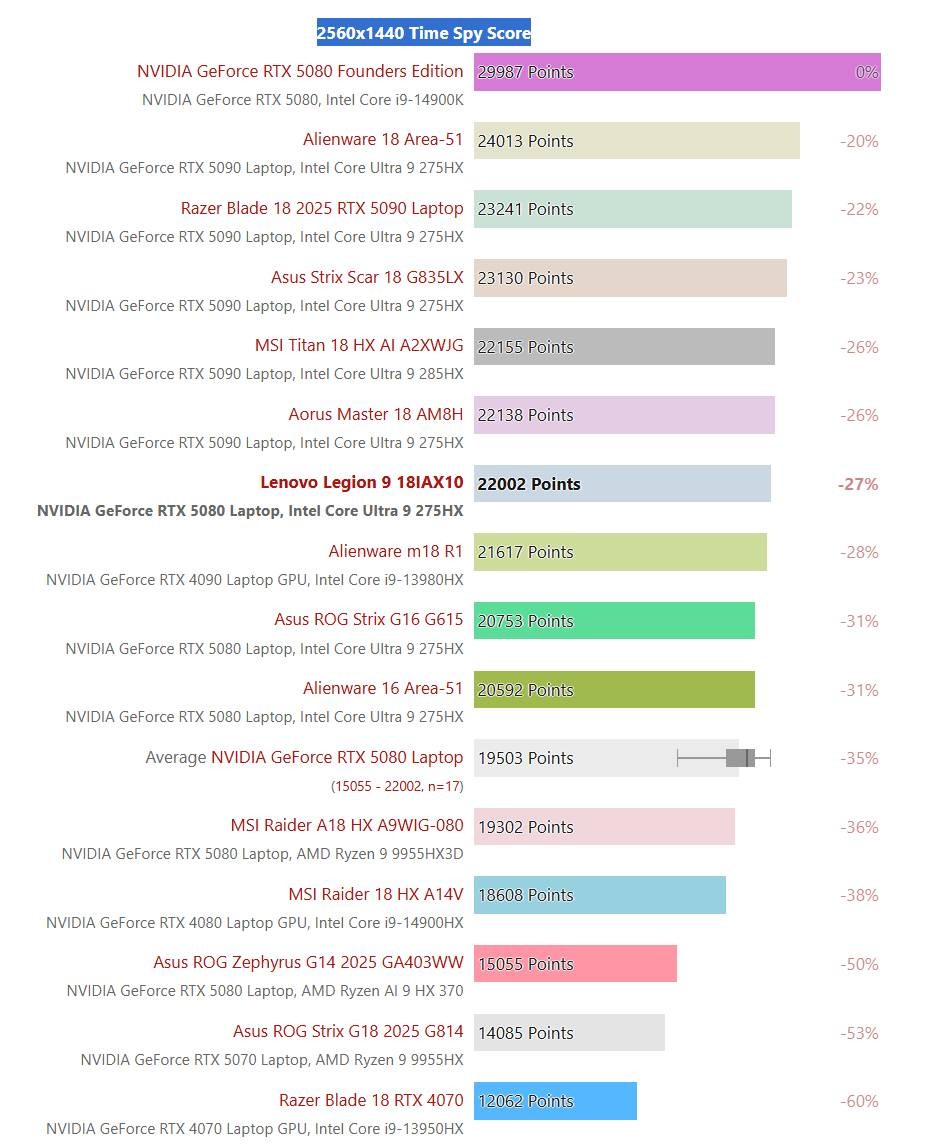

3DMark 2560x1440 Time Spy Score测试成绩和竞品对比,如下如图所示:
8083728

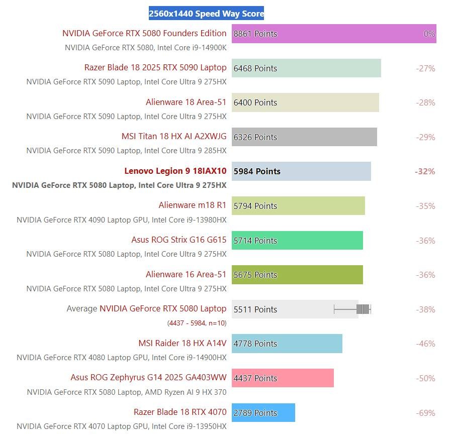

3DMark 2560x1440 Speed Way Score测试成绩和竞品对比,如下如图所示:
8083730
8083730

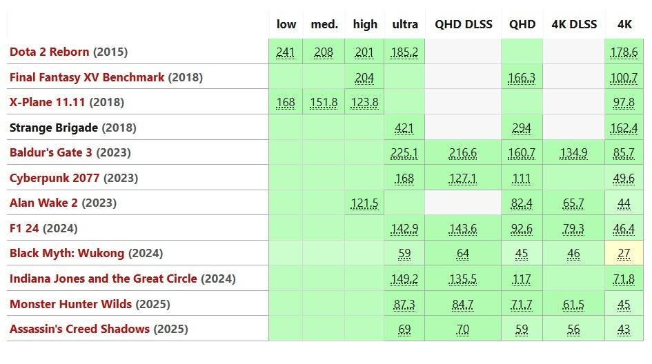

游戏性能
移动端RTX 5080的性能远胜于移动端RTX 5070。在移动端RTX 5070上难以2K分辨率运行的高负载游戏,在移动端RTX 5080上可以流畅运行。
以《黑神话:悟空》为例,移动端RTX 5070即便同时开启DLSS与帧生成功能,2K分辨率下平均帧率也仅有42帧,而这台拯救者创世可达73帧。
RTX 5080同样支持原生4K分辨率游戏,不过为获得更高基础帧率,大部分画面设置需要调至中到高档。例如《心灵杀手2》开启4K光追最高画质,同时启用DLSS与2倍帧生成时,平均帧率仅63帧,该帧率下输入延迟依旧偏高,游玩体验不够舒适。
游戏综合性能和竞品比较,如下图所示:
8083731
8083731

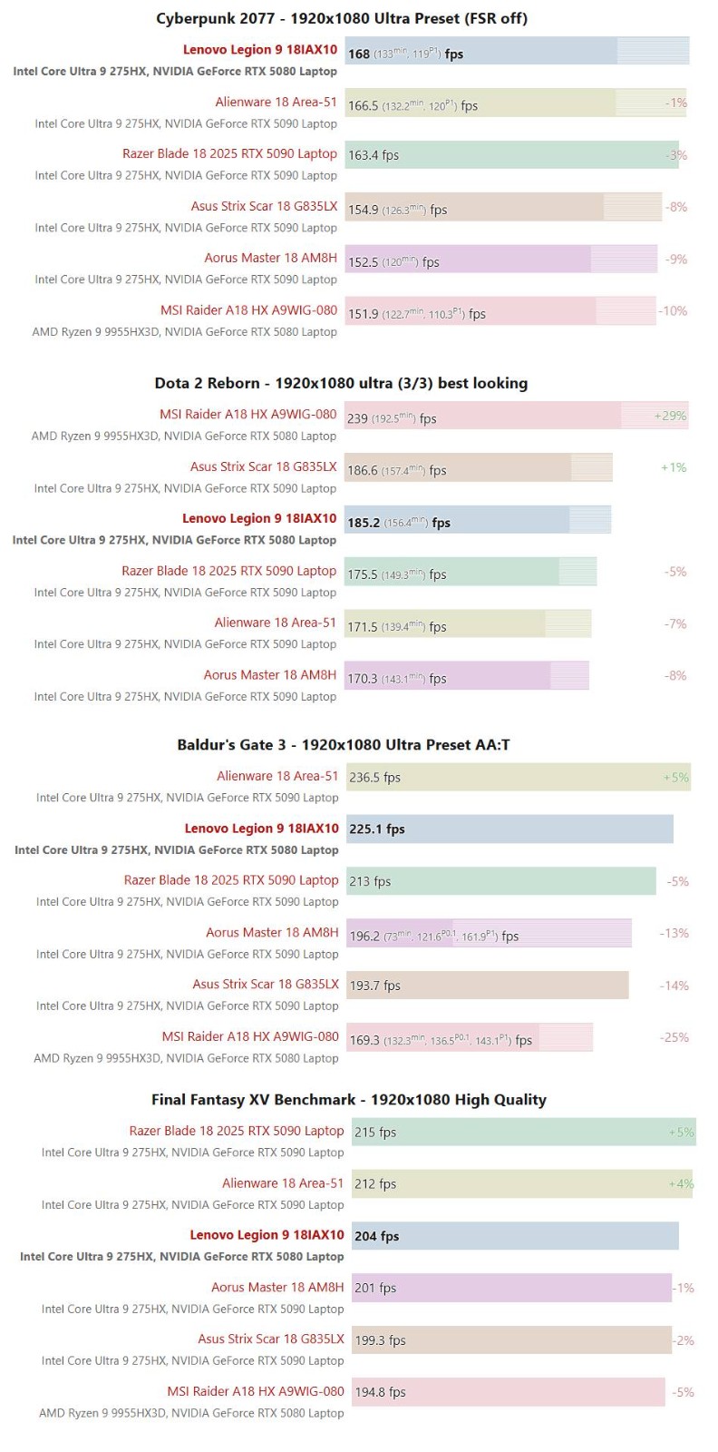

运行赛博朋克2077、刀塔2和博德之门3以及最终幻想XV的实测帧速,和对比机型比较,如下图所示:
8083732
8083732

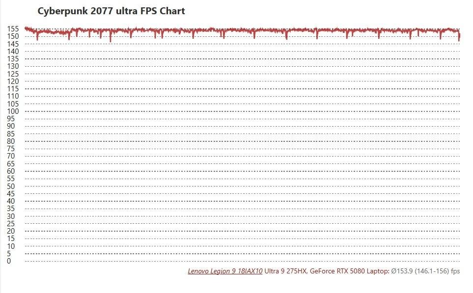

GPU性能在压力测试之下表现稳定, 在运行《赛博朋克2077》1080p Ultra画质的测试中,帧速会偶尔出现较为明显的波动,帧速峰值为156fps,谷值为146.1fps,均值为153.9fps:
8083733
8083733
实测多款游戏在不同设置下的帧速,如下图表所示:
8083734
8083734

系统噪音
拯救者创世在性能模式下运行《赛博朋克2077》时,风扇噪音稳定为49.6分贝(A计权,下同);而均衡模式下为42‑47分贝。这样噪音水准,低于NBC之前实测的微星强袭A18以及华硕枪神18,与雷蛇灵刃18处于同一水准。
其散热系统由四个非对称风扇和均热板散热器组成

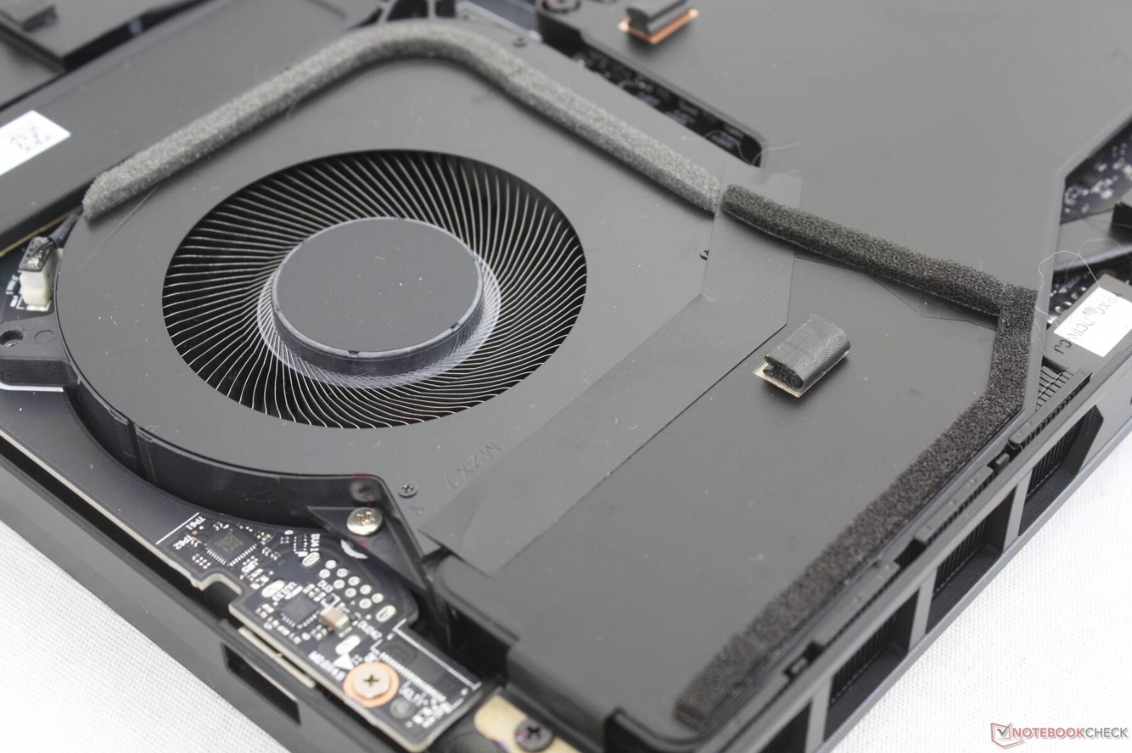

四个SODIMM内存插槽一侧也有一个散热风扇

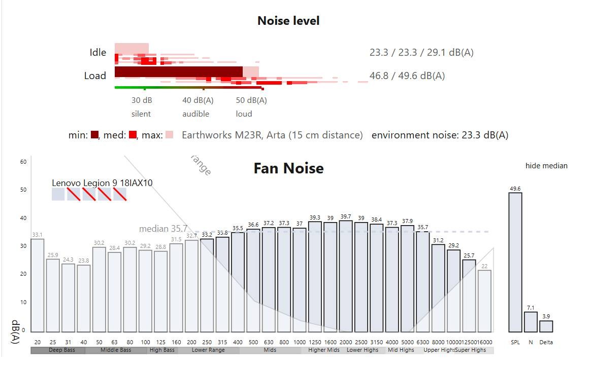

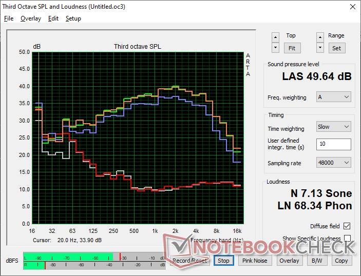

风扇噪音曲线,如下图所示:
  • 白色:背景噪音;
  • 红色:系统空闲之时;
  • 蓝色:运行3DMark 06之时;
  • 橙色:运行《赛博朋克2077》之时;
  • 绿色:运行Prime95+FurMark进行双压力测试之时。
8083738
8083738

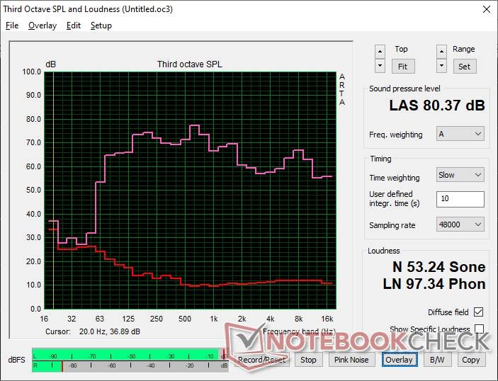

噪音测试结果,最高只有49.6分贝,各频段噪音分布,如下图所示:
8083739
8083739

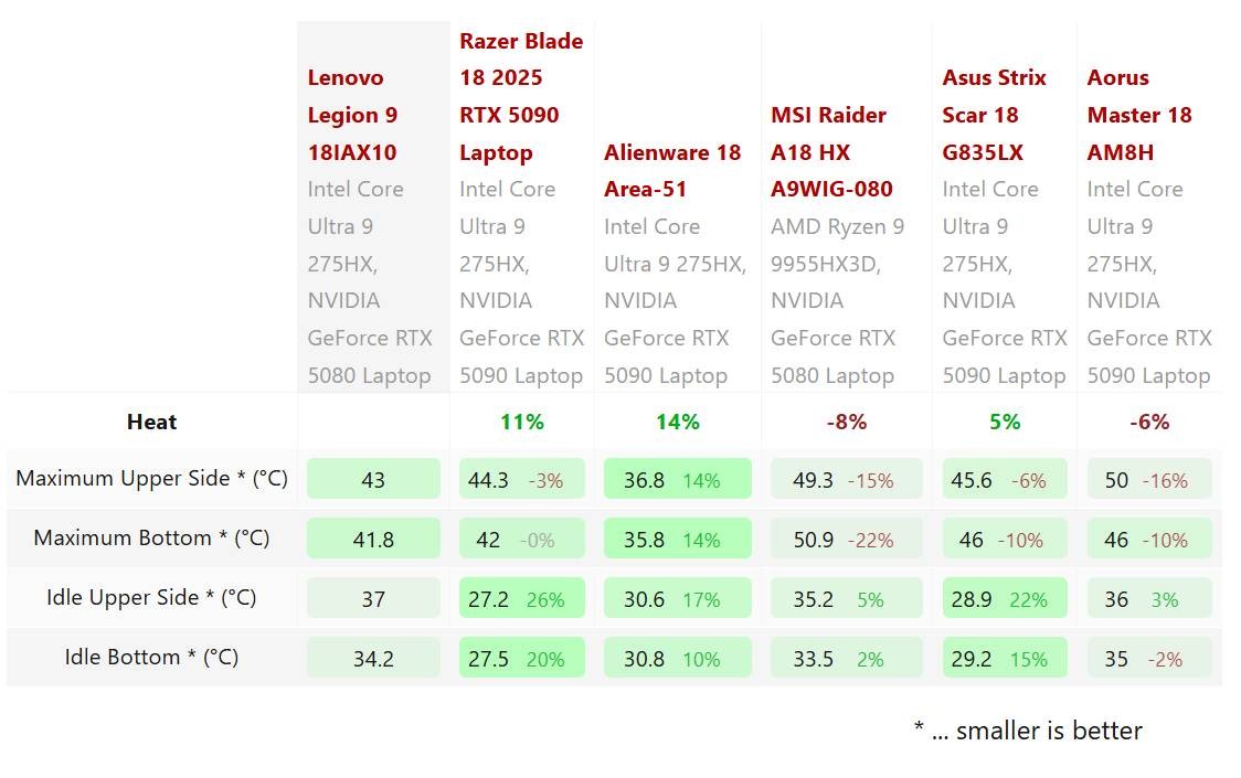

工作温度

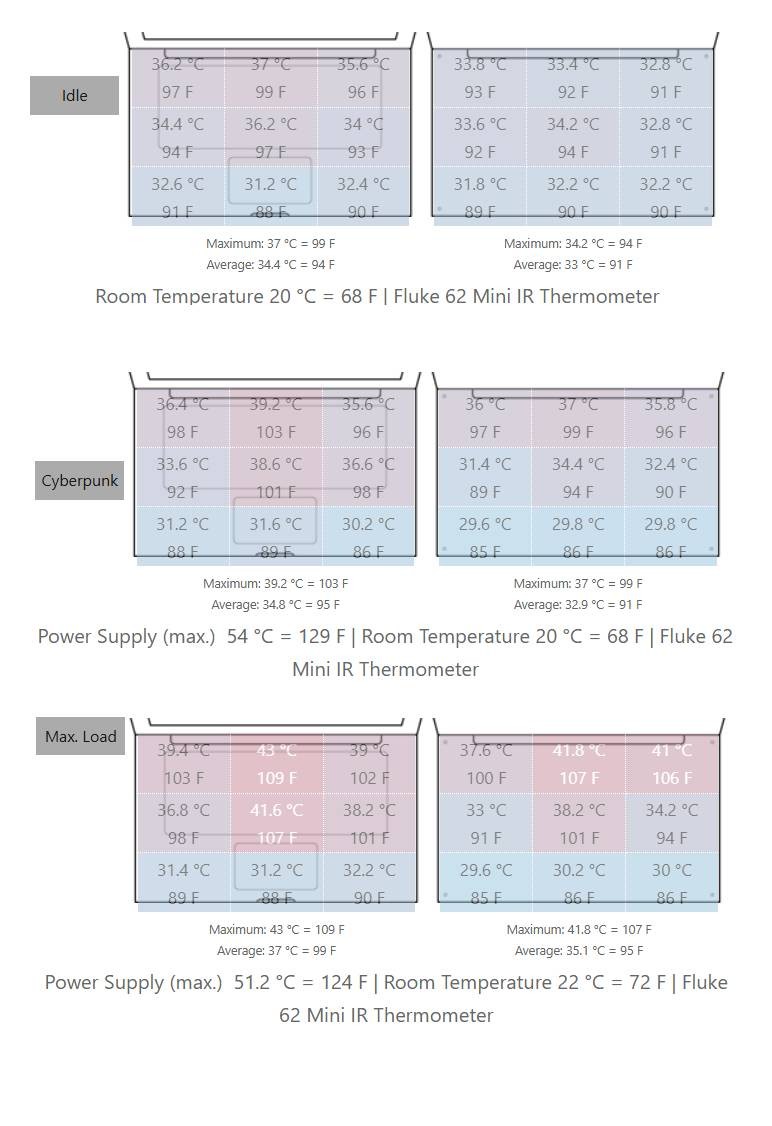

在玩游戏时,拯救者创世的表面温度明显低于微星强袭A18。热点(最高温处)可达40摄氏度出头,而上述微星强袭A18的热点温度则在50摄氏度出头。
另一方面,在桌面待机时,由于风扇处于低转速待机状态,拯救者创世的表面温度反而会比预期略高一些。
拯救者创世只有在机身后部有排气通道:
8083743
8083743
高负载运行时,其电源表面温度超过57摄氏度
8083742
8083742
在空载、运行《赛博朋克2077》和满载之时,此台Zephyrus G16 2025的CD两面9区温度、室温和电源外表温度,如下图所示:
8083741
8083741
此台拯救者创世,在不同状态下的机身温度,和对比机型比较,如下图表所示:
8083744
8083744
压力测试
启动Prime95压力测试时,CPU会睿频至4.2 GHz,功耗达到204瓦,随后迅速回落并稳定在4 GHz、171瓦,以此将核心温度维持在96摄氏度。该温度平台数值较高,说明酷睿Ultra 9 275HX处理器为维持高睿频,已接近拯救者9 18机型的散热上限。
整机空闲(空载)状态,如下图所示:
8083745
8083745
若时需要显卡实现175瓦的全功耗输出,需将设置为性能模式进行游戏。
此时,CPU与GPU温度均稳定在75摄氏度区间,相比同等测试条件下微星强袭18 HX的实测结果,拯救者创世的工作温度更低。
运行Prime95压力测试之时,如下图所示:
8083746
8083746
Prime95+FurMark双压力测试,如下图所示:
8083747
8083747
运行《赛博朋克2077》,均衡模式,显卡功耗约95瓦;如下图所示:
8083750
8083750
运行《赛博朋克2077》,性能模式,显卡功耗约170瓦,如下图所示:
8083749
8083749

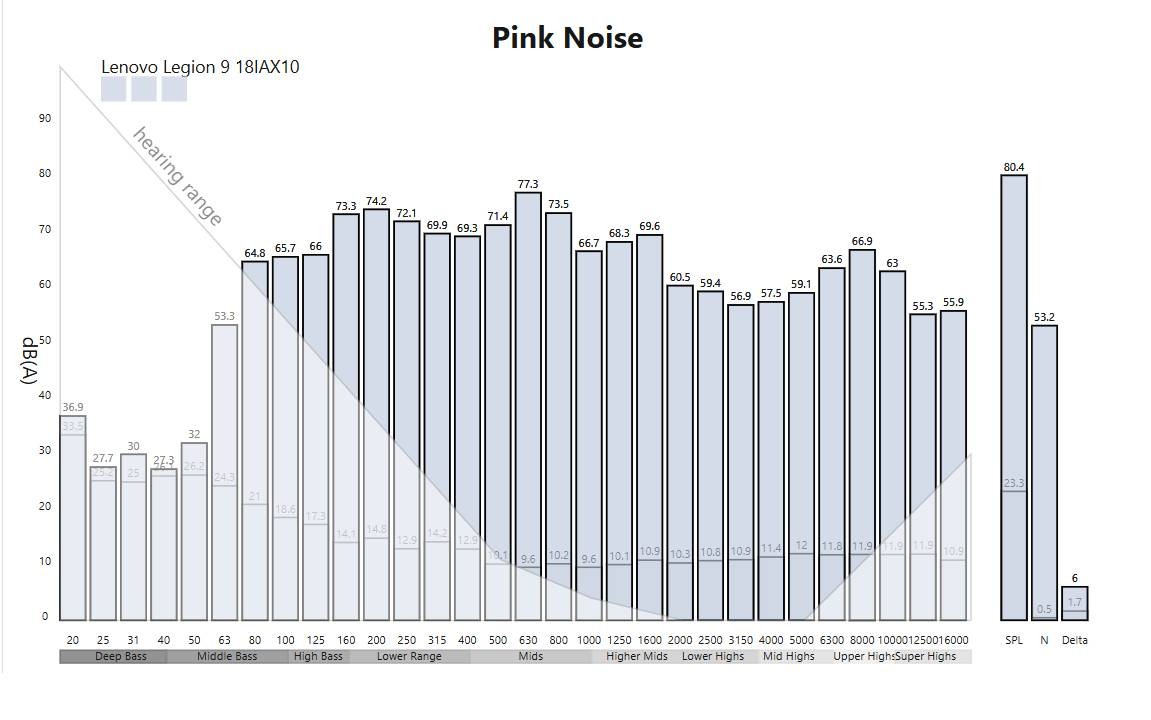

音频效果
拯救者创世合计有6个扬声器,其中4个为2瓦低频音扬声器,2个为2瓦的高频音扬声器:
8083752
8083752
译者注:
使用4个低频音扬声器,每两个扬声器背对背放置,此为 Push‑Push 对置背靠背低音设计,两只相同单元相位同步、背对背安装。依据牛顿力学,单元振动产生方向相反的反作用力,相互抵消箱体振动,减少箱体谐振杂音。同时双倍振膜推动空气,提升低频声压与干净度,缺点是单元成本翻倍。
粉红噪声测试表明,相较于绝大多数其他笔记本电脑,其低频音表现更为出色,但最大音量会略低一些
8083751
8083751
扬声器音频播放粉红噪声测试,频谱分析如下图所示:
8083753
8083753

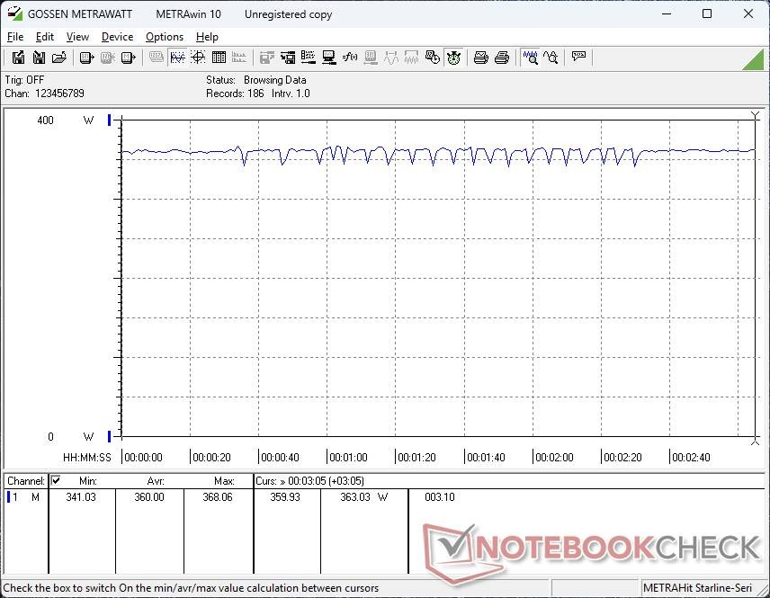

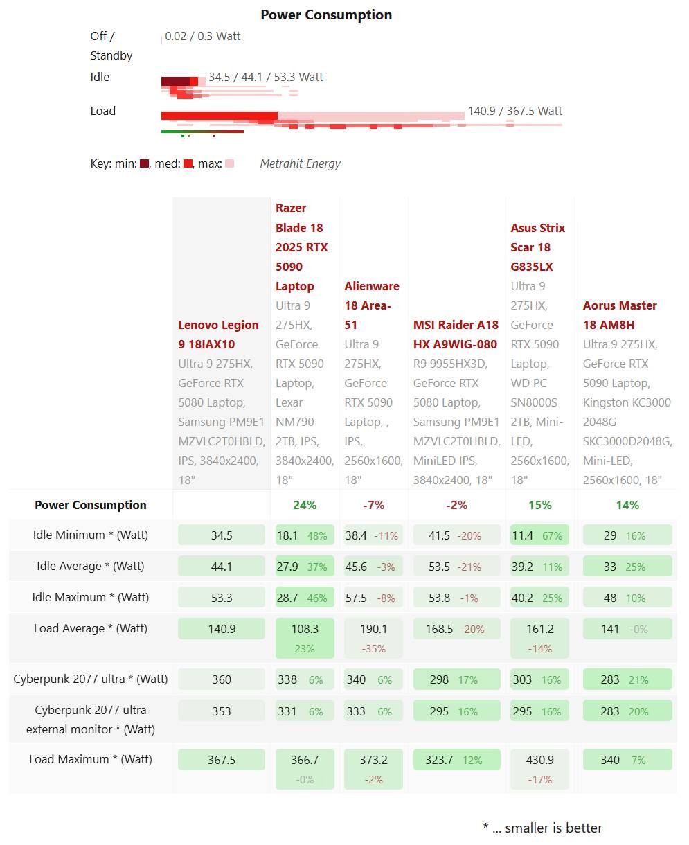

拯救者创世,是少有的标配400瓦电源的18英寸游戏本之一,这个电源的尺寸,约为19.5×8.8×3.3厘米。
拯救者创世,在玩游戏之时,整机平均功耗可达360瓦,功耗非常高;反观作为对比的华硕枪神18,CPU一样但显卡是更强的RTX 5090,相同测试下整机功耗只有约300瓦。
更高的整机功耗峰值,说明CPU和显卡可以同时持续以更高的速度运行,无需在整机最高功耗受限之时,两者互相争抢功耗。
此外,拯救者创世那么在玩游戏之时,其电池的充电速度也比较快,这一点在其他游戏本上并不常见。
在运行《赛博朋克2077》 1080p超高画质之时,整机功耗表现如下:
8083755
8083755

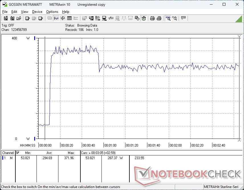

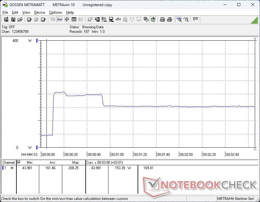

进行Prime95压力测试之时,整机功耗峰值会飙升至208瓦,在约40秒后回落至153瓦:
8083754
8083754
运行Prime95+FurMark进行双压力测试是,如下图所示,注意,测试从第10秒开始:
8083756
8083756
intel酷睿Ultra 9 275HX的能效比,优于AMD锐龙9 9955HX3D;
在Prime95测试中,此台拯救者整机功耗稳定为153瓦,而在同样测试中,微星强袭A18 HX的整机功耗稳定值,达到216瓦,但此时二者的CPU实测性能成绩几乎一样。
此台拯救者创世,在不同状态下的整机功耗、以及和竞品比较,如下两图表所示:

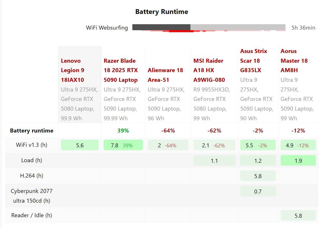

电池续航
电池容量为美国联邦航空管理局法规规定的法定上限。
如果设置为集显模式,并采用平衡电源模式,其无线上网续航成绩尚可,略高于5时30分;
如果设置为独显模式,此时续航成绩只有2时30分。
400瓦输出功率的电源,如下图所示:
8083758
8083758
充电速度很快,从零电量到充满用时不到90分钟。
最终,拯救者创世的电池续航成绩和对比机型比较,如下图所示:
8083759
8083759

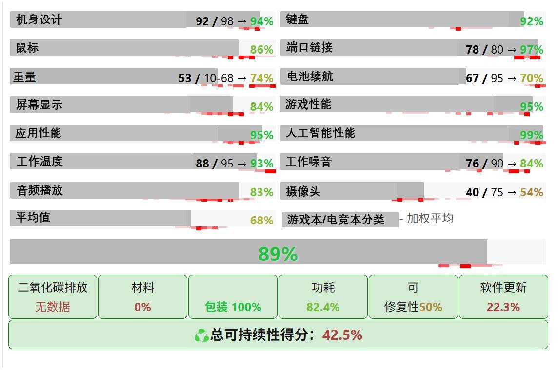

NBC评分
评分详情,包含环保方面的可持续性得分,如下图所示:
8083760
