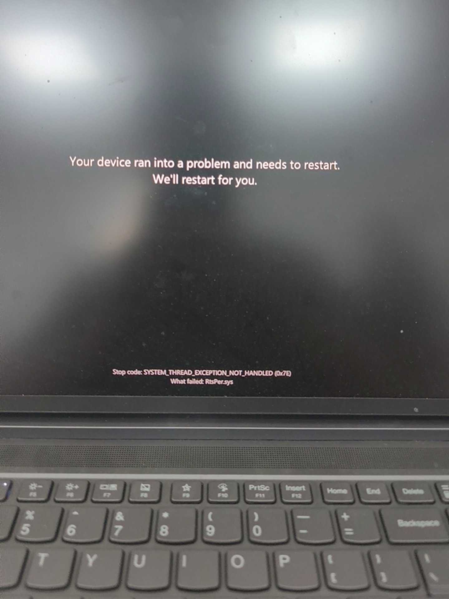

电脑上用USB连接华为最新的平板,然后选择传输文件,结果电脑的设备管理器里显示出mtp USB错误,此电脑里也读不出平板的信息。
然后去下载了下USB的驱动,安装时突然自动重启了,结果重启时出现如下图。
8083299
8083299
然后去网上找了下,资料要重启进安全模式后找到Realtek USB Card Reader / Realtek PCIE CardReader(瑞昱读卡器)禁用这个。

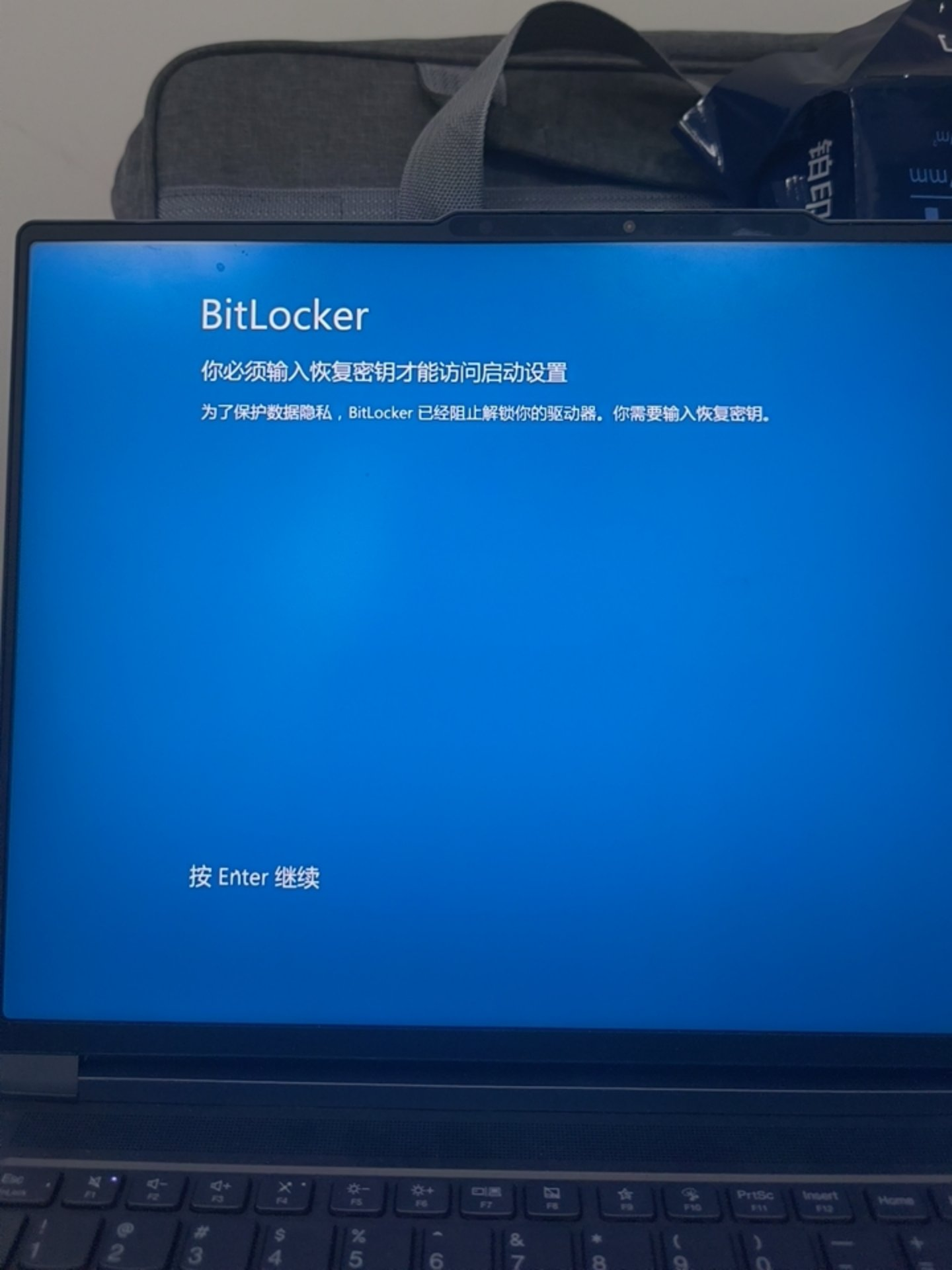

结果疑难解答里要进入安全模式,重启后弹出这个要输入bitlocker,但是状态电脑买来时根本没了解过有这个bitlocker。

现在是正常模式因为 SYSTEM_THREAD_EXCEPTION_NOT_HANDLED (0x7E) 这个错误进不去,模式不知道有没有用,但是因为有bitlocker也进不去,有没有啥解决方法

遇到 RtsPer.sys 文件报错和设备管理器显示 MTP USB 错误,通常是因为读卡器或平板连接时的驱动程序冲突、系统 USB 控制器异常,或者平板未正确切换到“文件传输”模式导致的。
针对您提到的 RtsPer.sys 错误,这通常与 Realtek 读卡器驱动有关。建议您先尝试在设备管理器中找到带有黄色感叹号的“通用串行总线控制器”或“其他设备”,右键选择“卸载设备”,然后拔掉 USB 读卡器,重启电脑后再重新插入,让系统自动重新安装驱动。如果问题依旧,可以尝试在控制面板的“设备管理器”中,展开“通用串行总线控制器”,逐个卸载所有 USB Root Hub 及主机控制器,重启电脑让系统自动重装。另外,部分安全策略严格的公司电脑可能禁用 MTP 协议,此时需联系 IT 管理员。
