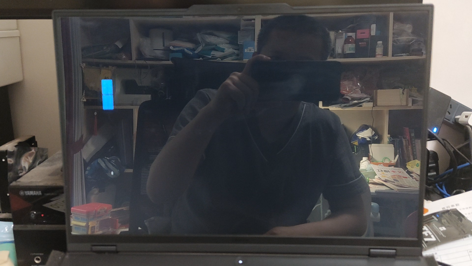

联想拯救者r9000p2023。当显卡模式选混合模式时,能正常启动并进入windows系统。当选独显模式时,在bios界面就显示不正常(后面附图),全部画面被压缩在左侧4分之1的部分显示,鼠标可以移动。然后一直到windows的loading界面都是显示不正常。到登录界面时屏幕变灰没显示。这时合上盖子系统会进入休眠状态,再打开盖子激活系统,登录界面就正常显示出来了。
我检查了windows的更新纪录,最近有一次windows11的自动更新,更新了一个“Lenovo System Driver Update (2.1.2602.8)”,非常怀疑是这个更新导致。但是这个补丁是无法卸载的,而且肯定对主板固件做了什么修改,才导致bios界面直接出问题了。
我试过回更新最新的bios,LPCN62WW,更新后问题依旧。回滚到LPCN61WW,问题依旧。

在bios界面显示不正常:
8054156
8054156

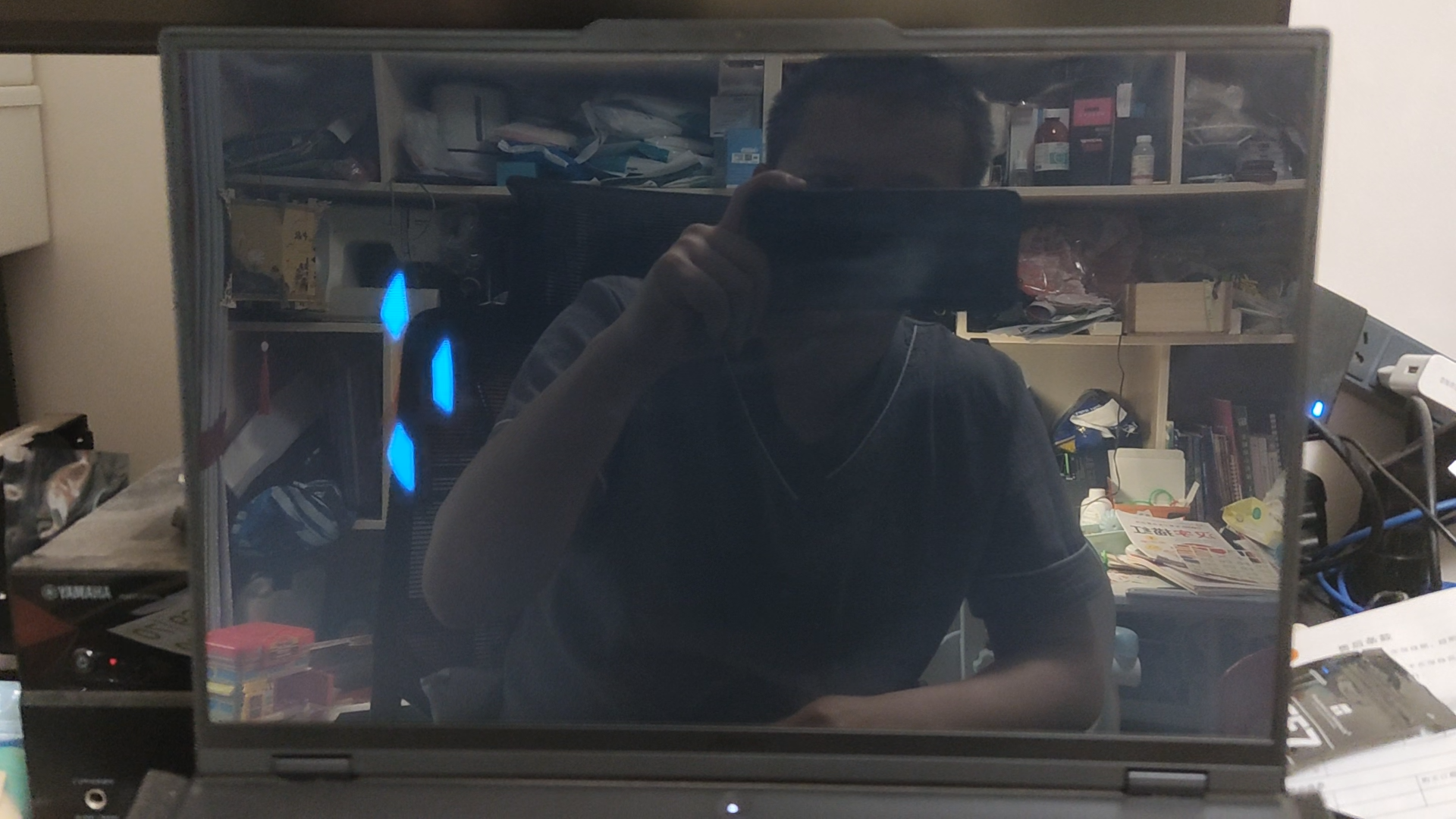

这是启动时显示legend英文字的界面:
8054157
8054157

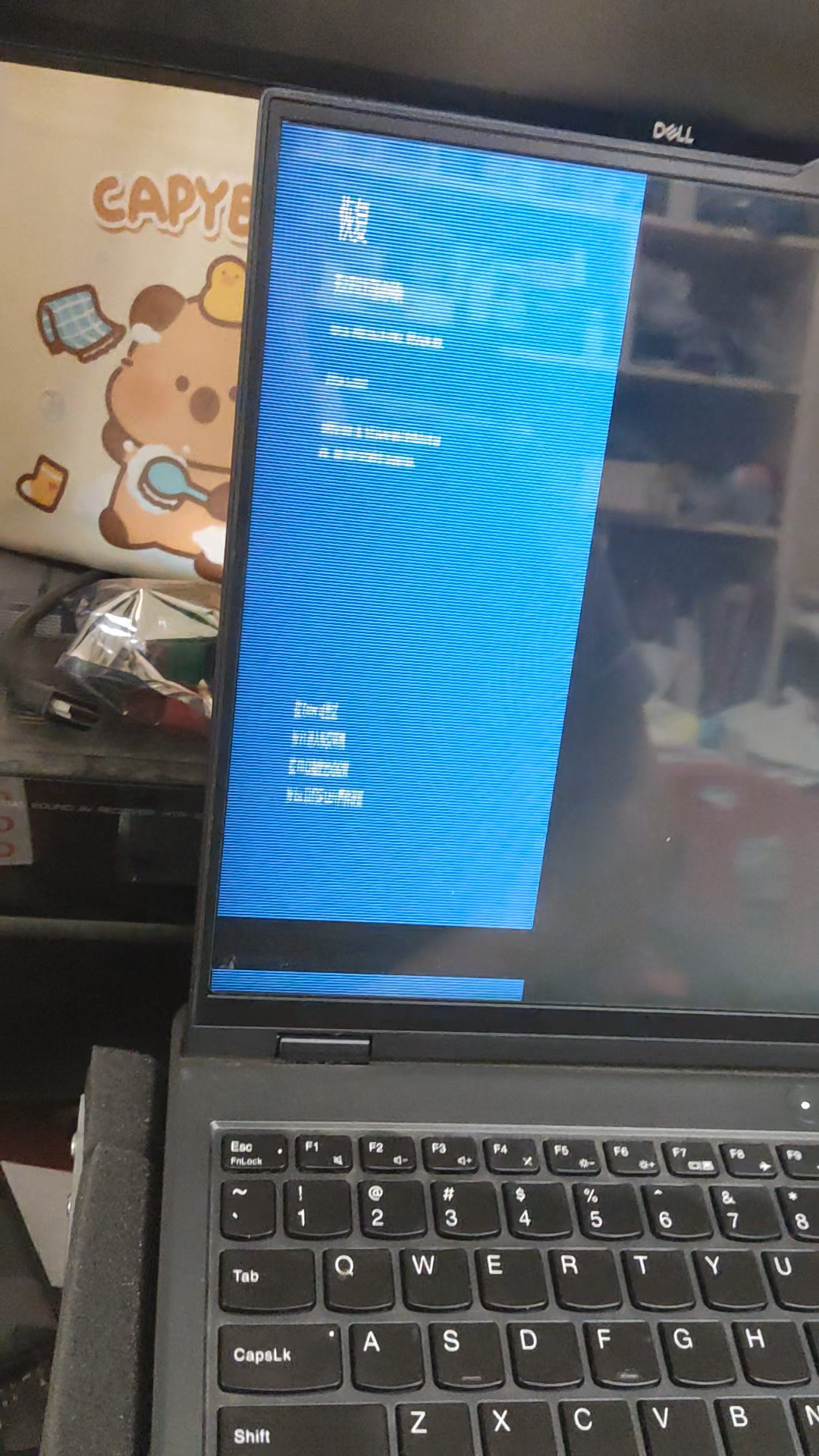

这是进入windows恢复系统的界面:
8054158
8054158
