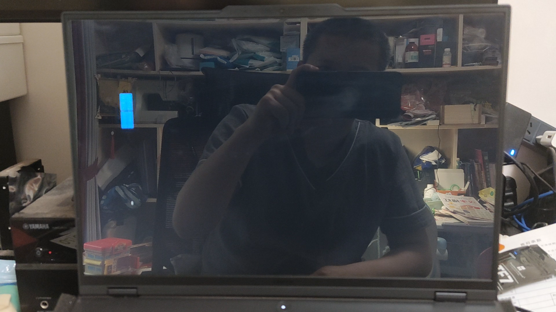

问题描述:
联想拯救者r9000p2023。当显卡模式选混合模式时,能正常启动并进入windows系统。当选独显模式时,在bios界面就显示不正常(后面附图),全部画面被压缩在左侧4分之1的部分显示,鼠标可以移动。然后一直到windows的loading界面都是显示不正常。到登录界面时屏幕变灰没显示。这时合上盖子系统会进入休眠状态,再打开盖子激活系统,登录界面就正常显示出来了。我检查了windows的更新纪录,最近有一次windows11的自动更新,更新了一个“Lenovo System Driver Update (2.1.2602.8)”,不知道是不是这个更新导致?
我试过回更新最新的bios,LPCN62WW,更新后问题依旧。回滚到LPCN61WW,问题依旧。

bios界面,整个界面压缩在4分之1的屏幕内:
8054153
8054153

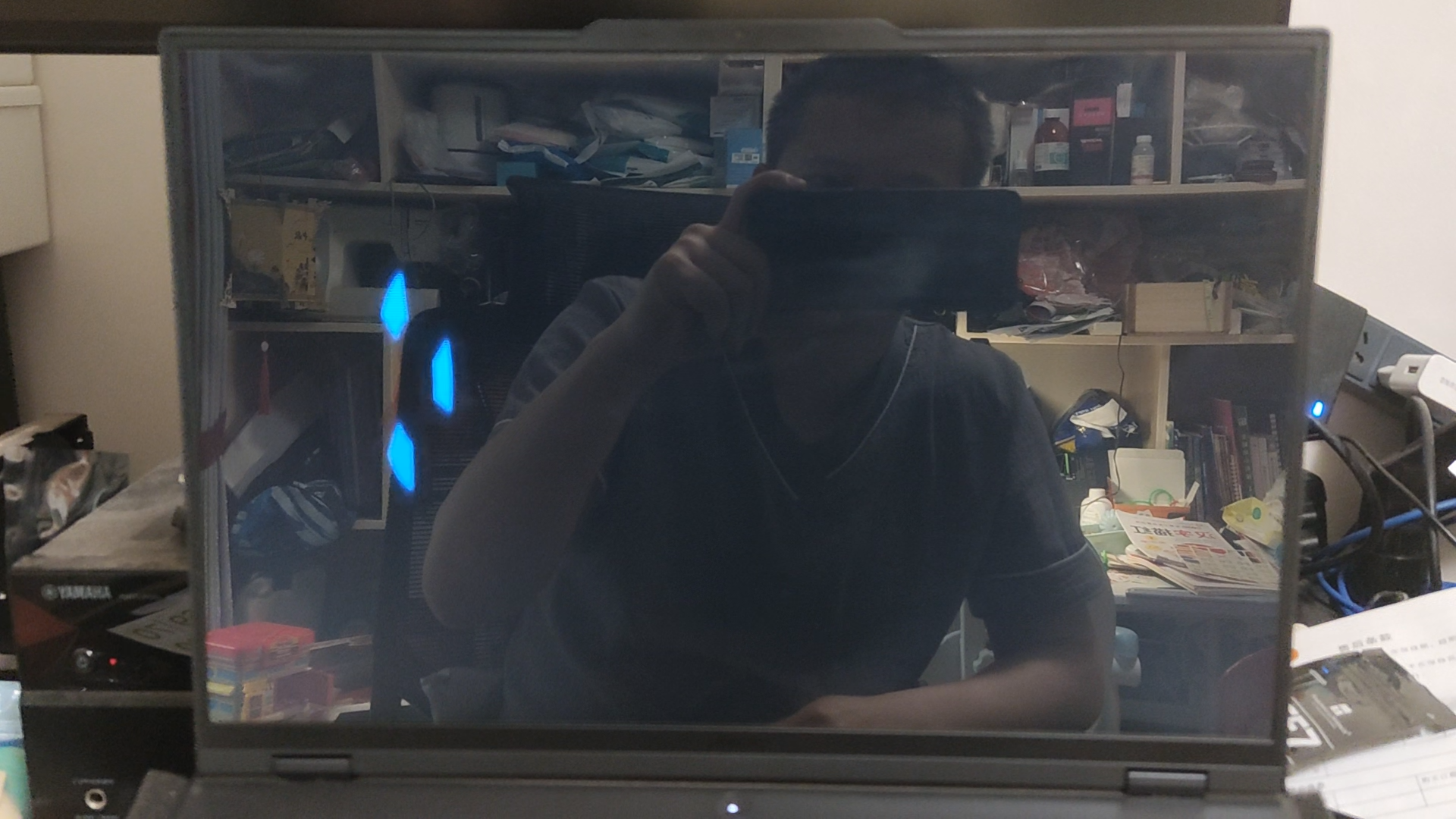

显示legend字母的界面
8054154
8054154

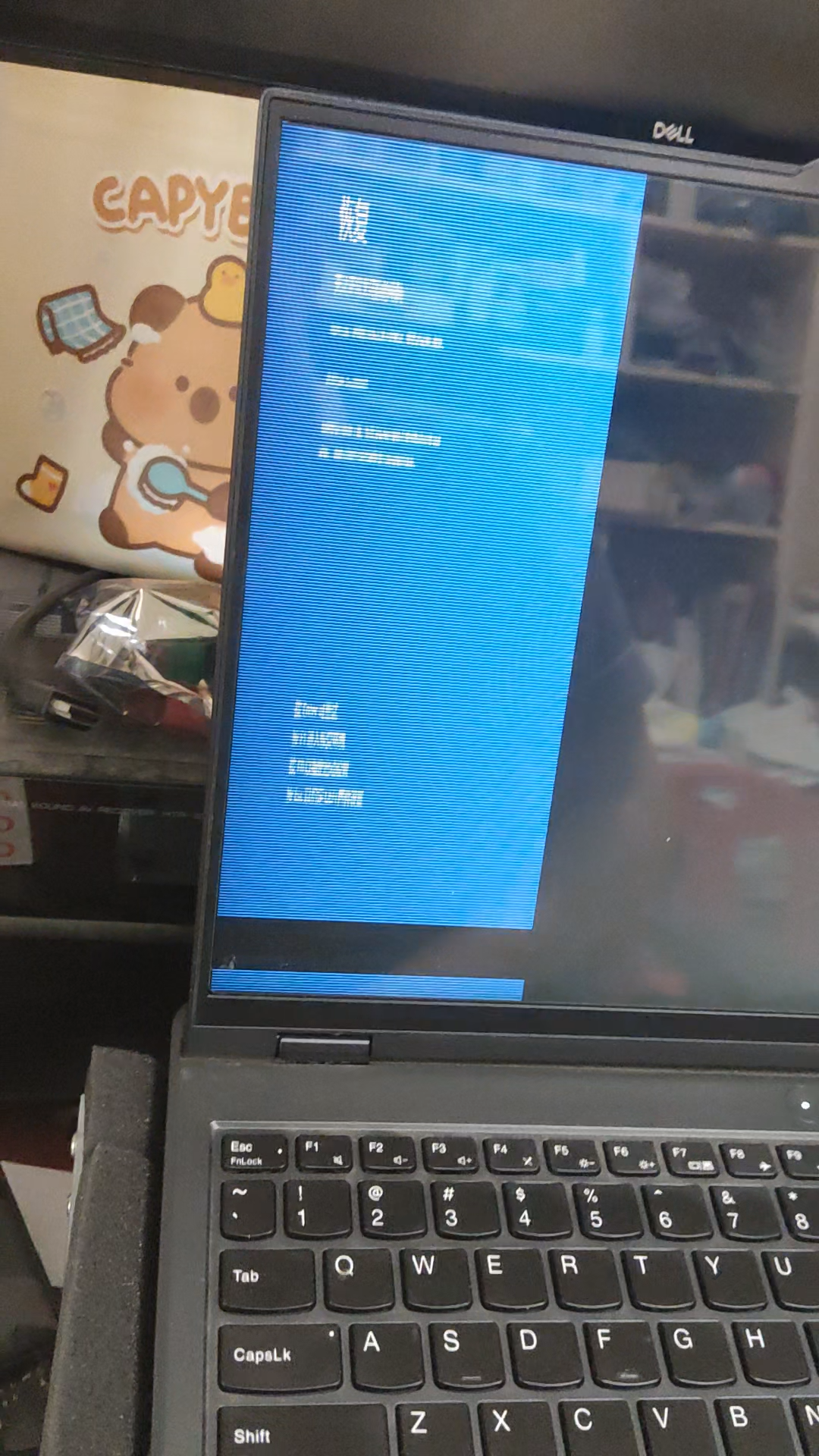

进入恢复系统界面
8054155
8054155
