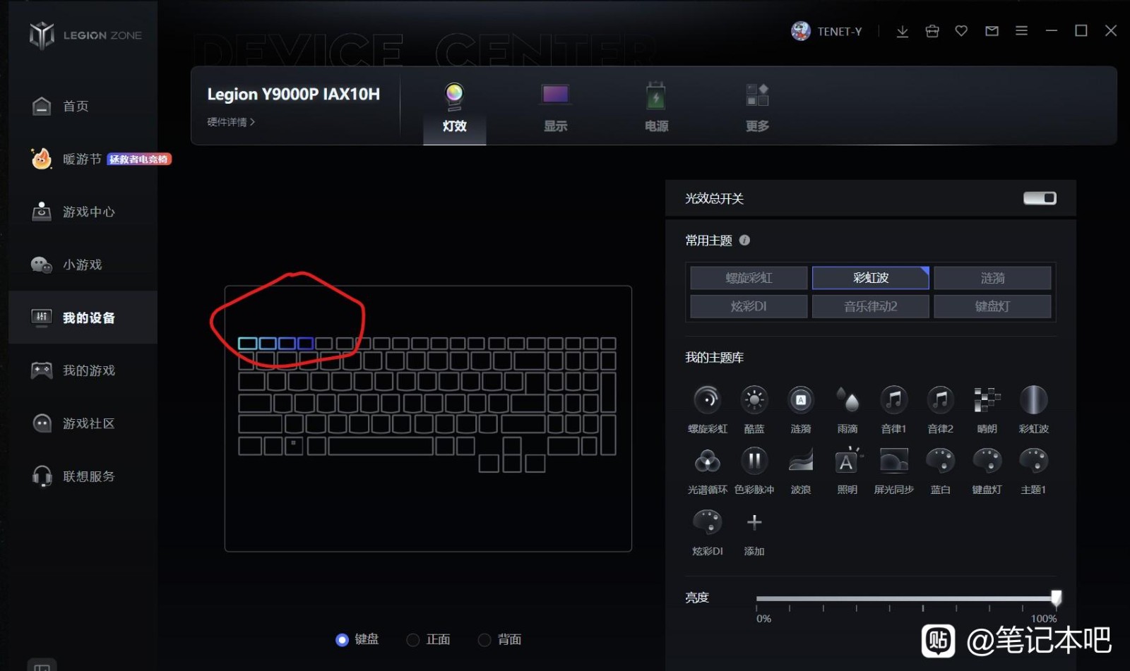

前天开电脑,开机后键盘所有键位失灵,触控板和外接键盘鼠标有效,看网上教程,fn+esc加电源键/设置设备管理器里的方法都生效一次,关机再开机后无效,但笔记本键盘生效后再重启,笔记本键盘却有效。
昨天开机键盘又失灵了,拿去服务中心,维修员也基本是这几个处理方法也无效,然后看他拿个U盘插电脑上(是pe系统吗?)开机,建了个文档打字,键盘又好使了,但是拿回家开机又失灵了,
今天东鼓捣西鼓捣,更新了Win系统和bios(bios不是最新款47那个,是40){Win系统更新25H那个失败,它又更新成24H的修复版},键盘还是一会儿好,关机再开机又失灵,但键盘好使时候点重启就不会失灵。进入安全模式,键盘也是失灵的,无法像昨天维修员那样的键盘正常使用的效果

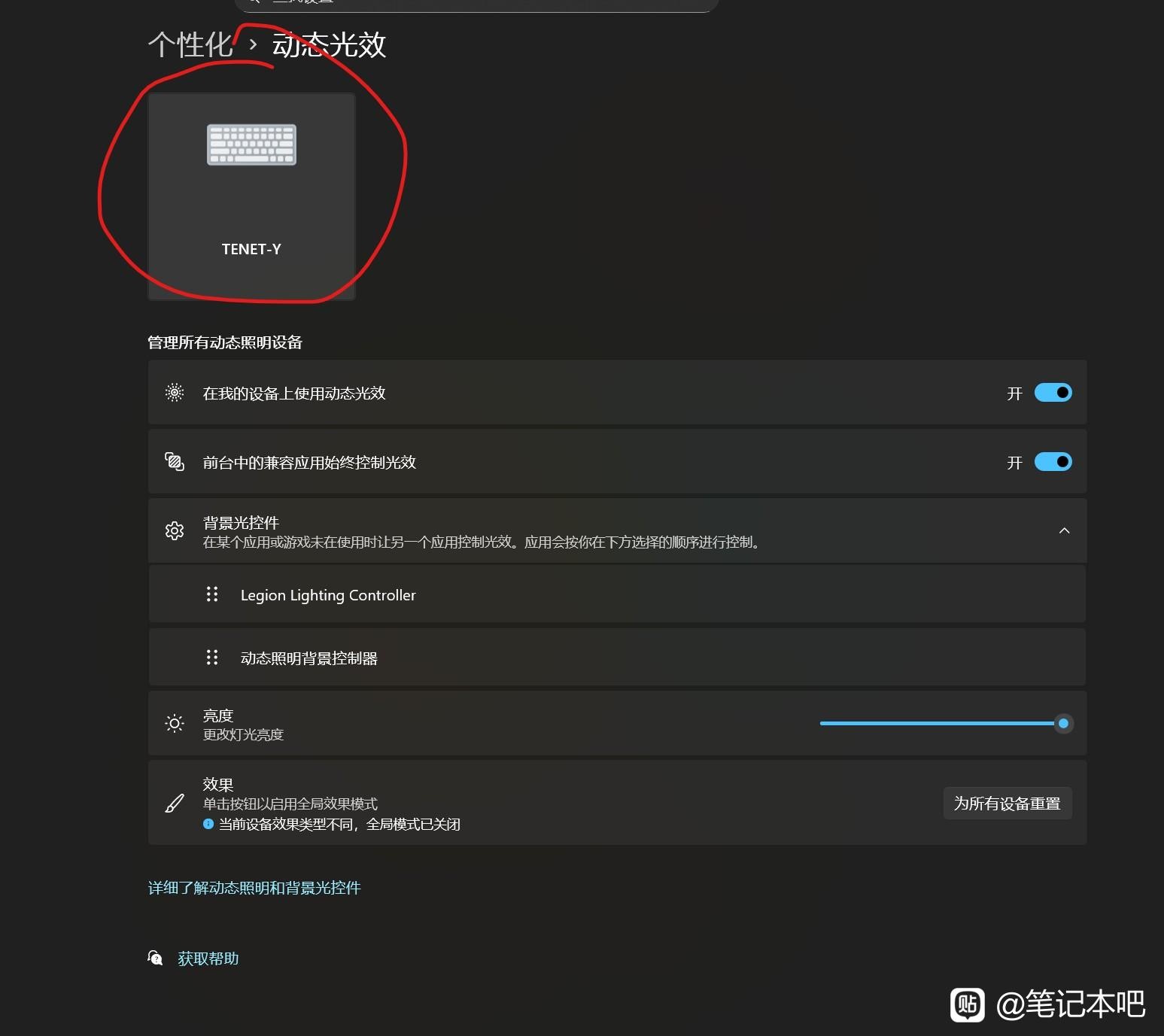

还发现一个问题键盘失灵时候如下图,圈中图标没有显示,在legion zone 里也识别不到键盘(有时候也显示有键盘,但和键盘正常时显示也不一样,如图中红圈,正常情况下都是彩色的,现在只存在一部分)。
电脑无不良软件,只有一些办公软件,steam和wegame,无高负载运行情况,下面飞智风压散热器买来用了差不多一个月。
综上,现在的问题就是每天开机后过个差不多十来分钟,键盘失灵现象就自动恢复了,想问下大家是不是主板问题呢,还是重装系统试验下?要是还不行,应该就是硬件问题了吧
