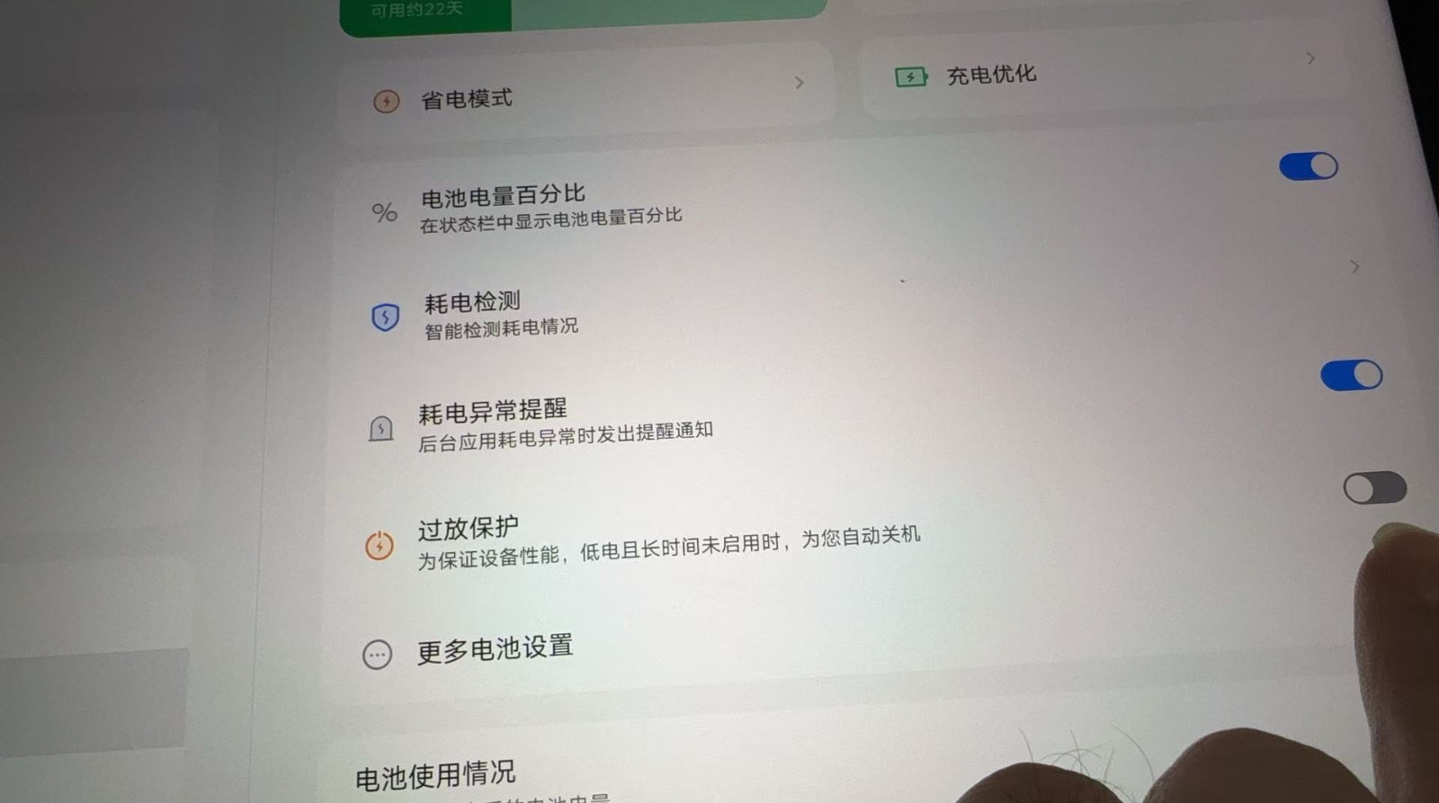

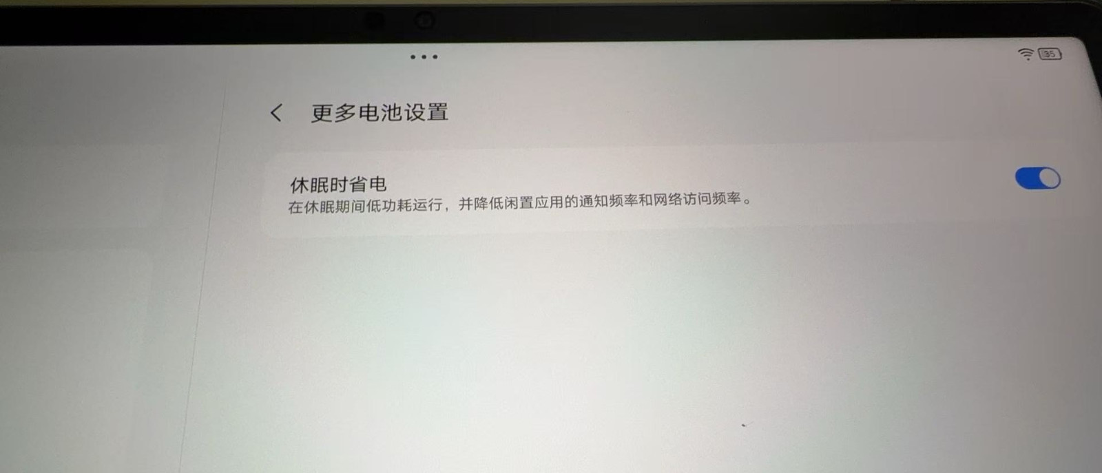

问题描述 真正的机型版本是yogapadpro12,7 、2025款,你们这个提交bug的机型版本字段根本不让选,系统版本和选择版本号里边根本没东西,提交都提交不上,真是够操蛋的,推送安卓16系统后,平板在待机状态下自动重启,中途会弹到recovery页面(我不确定是不是这么叫黑色背景,几行小字)然后不做任何操作继续重启,无限循环,已经这么重启了好几天了,送到你们的维修点,你们维修点插着电放了一夜的猫和老鼠, 一点问题没有,因为没有触发省电的策略,反修回来后还是出现这个问题,实话说就是根本没解决,就给我刷了个系统,师傅根本没有复现出来,我自己又排查了一下,发现关闭电池管理-更多电池设置-休眠时省电,可以暂时性的解决这个问题,一天后,这个设置应该是会自动打开,虽然UI界面中《 休眠时省电》这个设置仍然是关闭的状态,但是我怀疑系统仍然激活了这个省电的策略导致问题又出现了,现在开着永不息屏勉强能用,但是对机器的寿命和电池的寿命肯定加速损耗,我们用户端根本无法解决这个问题,只能靠工程师更新系统了
复现步骤 机器打开了自带的谷歌框架(这是我重点怀疑的原因),最新系统1.5.10.051稳定版,《电池管理-更多电池设置-休眠时省电》打开状态,本身机器就是默认打开的,同样的环境之前的安卓15系统完全没有这个问题

来自火狐浏览器 发表于 2026-2-3 11:45:27
可以尝试,在系统设置里,关闭过放保护和休眠省电试试看:
8043991
