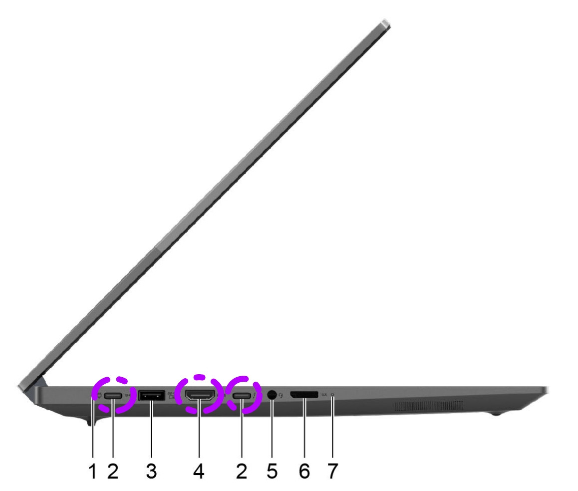

应该是……过了购机15天的换货期……了吧
如果是购机超过了15天,即便是有国家法律规定也超出了这一时限。
话说,下图中的2号和4号这三处接口,都不能外接显示器了吗,是否有排除连接线的问题?
8038099
8038099
此外,新机到手后,有联网更新过驱动没?有的功能,可能要更新些驱动、包括BIOS才可以修正:
https://think.lenovo.com.cn/support/driver/driverdetail.aspx?DEditid=149635
