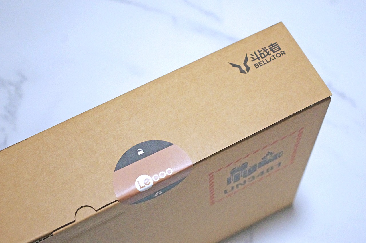

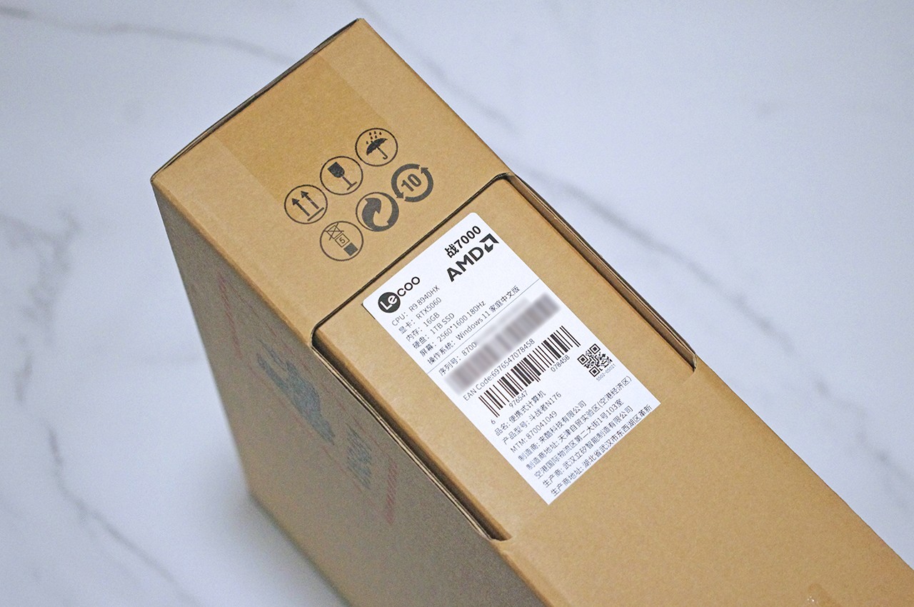

纸箱上标明了生产商为:武汉立矽智能制造,通过检索不难发现,这其实就是深圳宝龙达在武汉的工厂,也就是说这款笔记本为宝龙达和联想定制的私模。宝龙达其实是全球Top10的笔记本代工厂,之前为惠普、戴尔、华硕、小米、机械革命、神舟等都生产过笔记本。后文会对斗战者游戏本和宝龙达的供应链进行深度的分析。

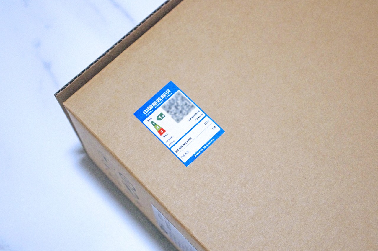

接着来看内层的包装,符合国家一级能效标准:
8026490
8026490
开口处用易碎贴纸进行封装,保证用户收到的是全新的商品:
8026491
8026491

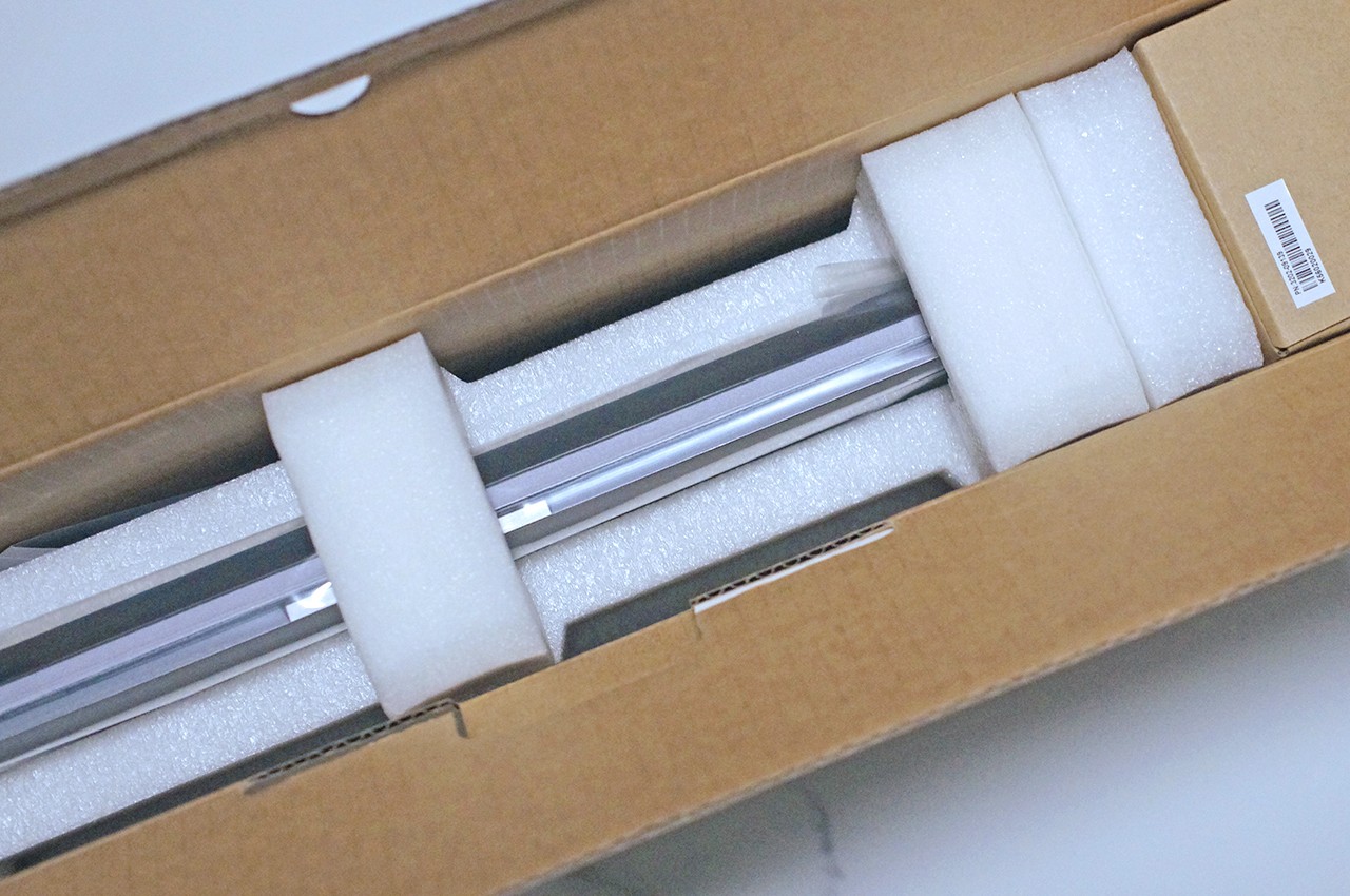

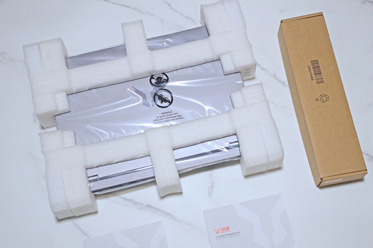

开启包装,内部的包材布局设计和Y7000P非常类似,都是用泡棉保护的本体和纸盒包装的适配器:
8026492
8026492
唯一的不同之处在于Y7000P的透明塑料袋采用了海洋回收塑料,而斗战者的透明塑料袋未做此标注:

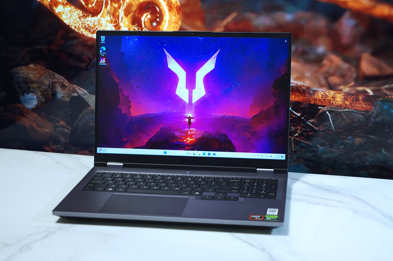

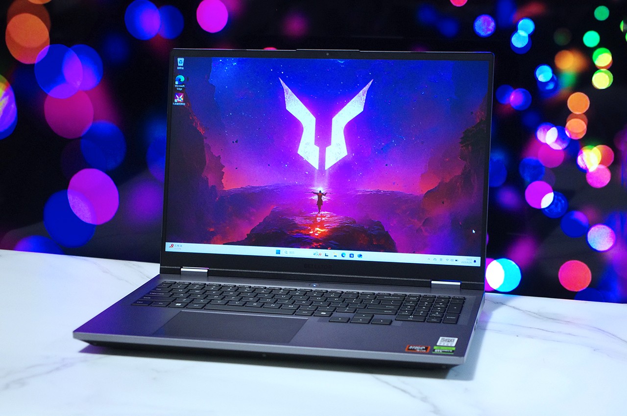

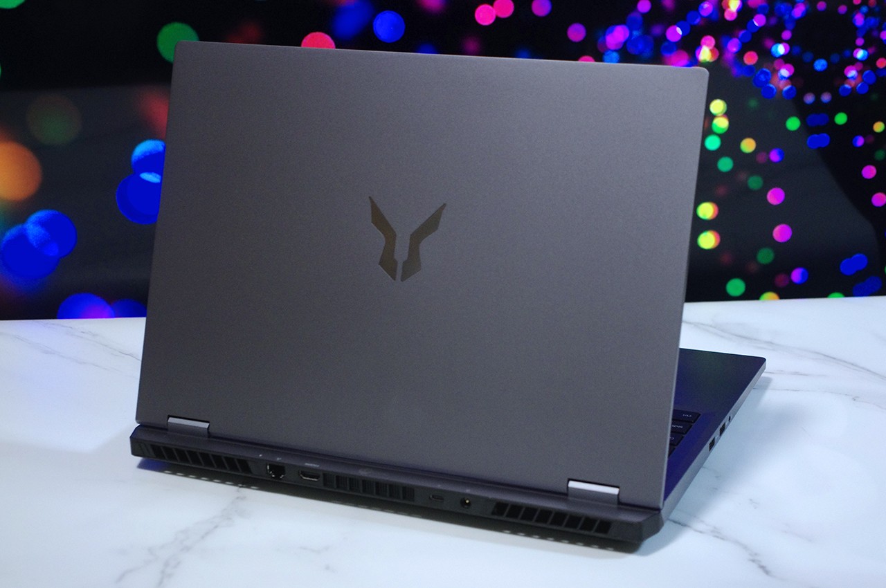

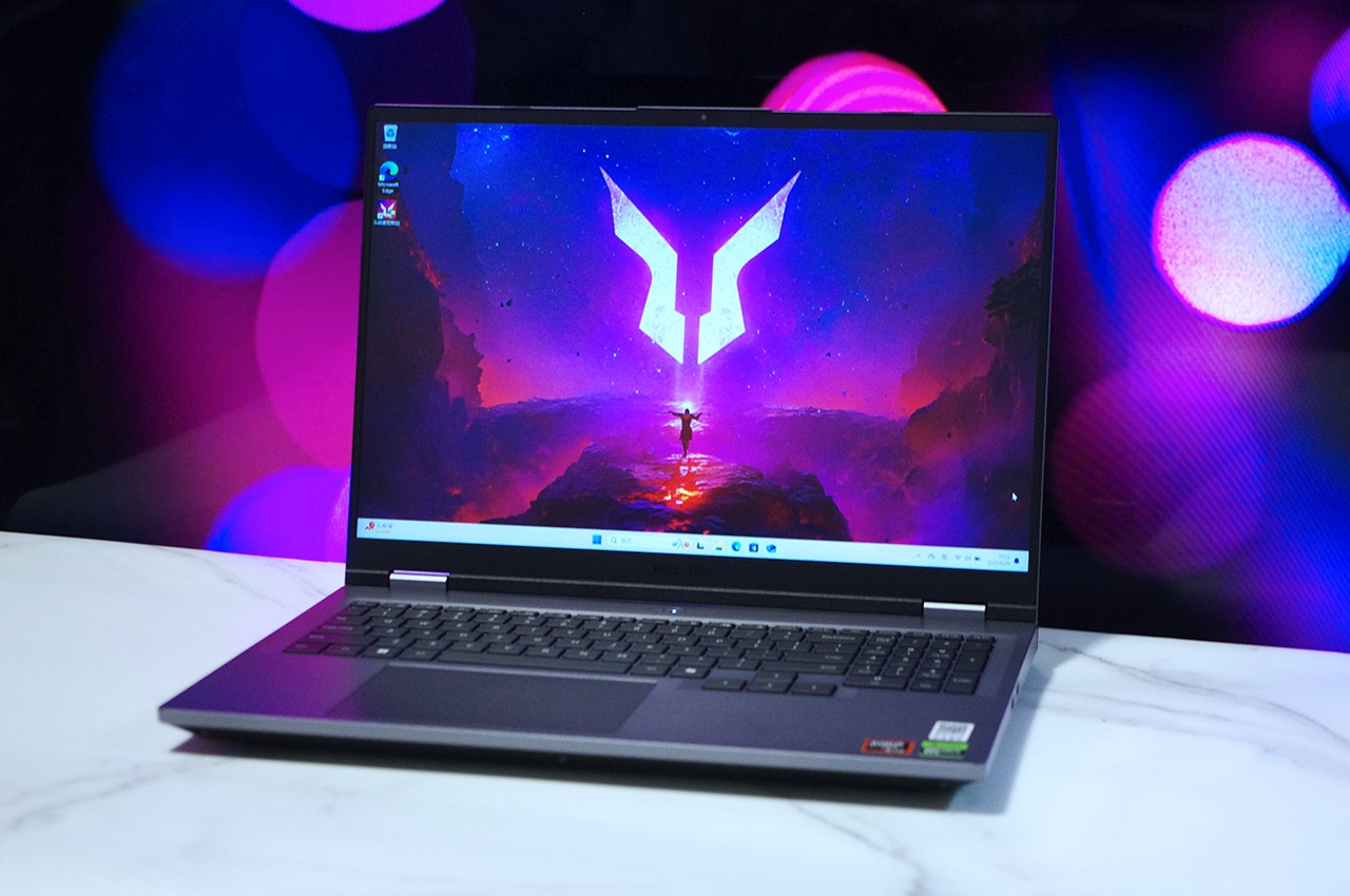

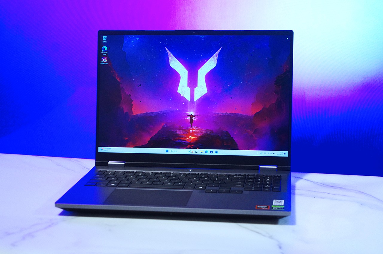

接着来看联想来酷 斗战者 战7000游戏笔记本的本体,整体颜值非常不错:
8026495

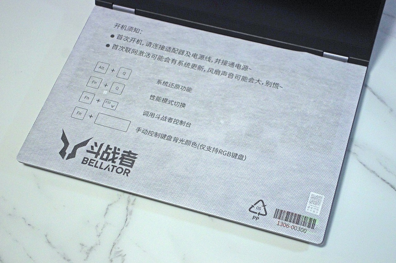

单手翻开屏幕后,看到C面有一张印有快捷键和注意事项的无纺布,这个体验也非常接近拯救者Y7000P 2024:

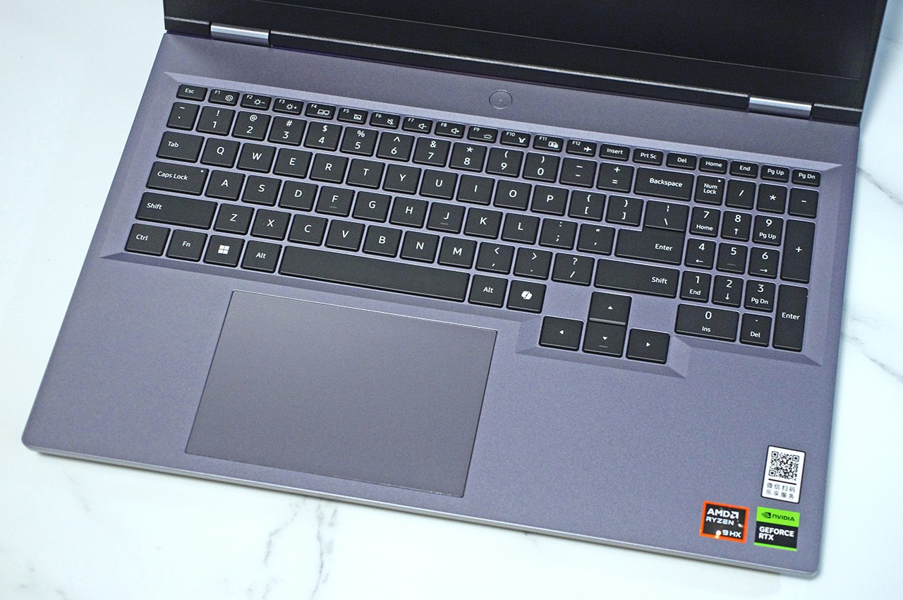

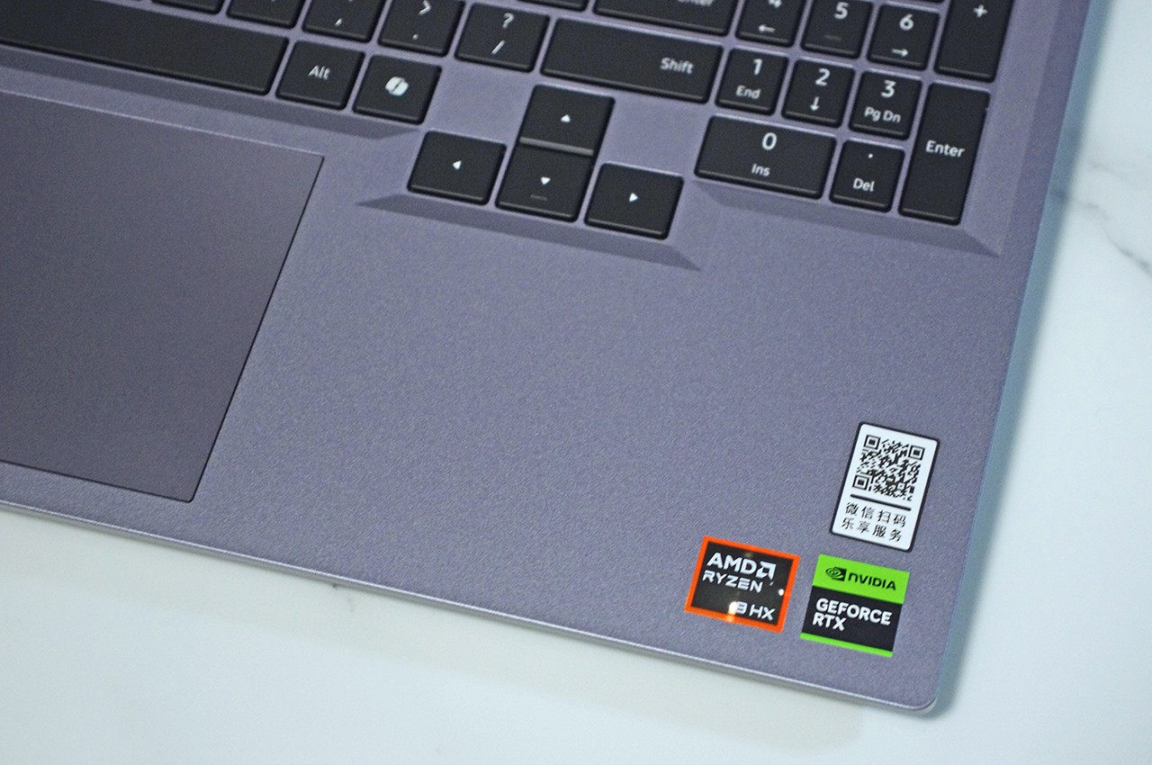

取下保护膜,可以看到斗战者 战7000游戏笔记本的C面整体的键盘布局,基本复刻了拯救者:
8026499
8026499
保留了经典的全高的方向键和完整的数字小键盘区,按键的手感也是比较不错的:

斗战者同样有运输模式,插电开机经过引导程序后,就可以进入Windows 11系统了:
8026501
8026501

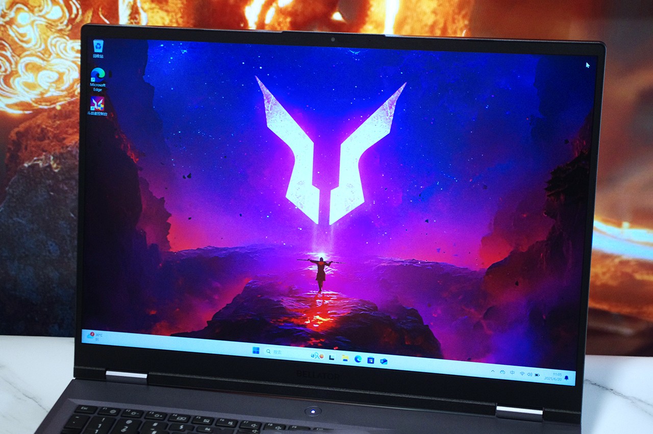

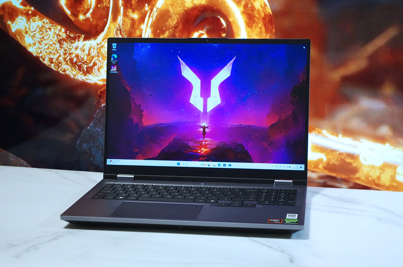

屏幕的显示效果不错,对比Y7000P 2024甚至有升级,亮度大幅度提高:
8026502
8026502

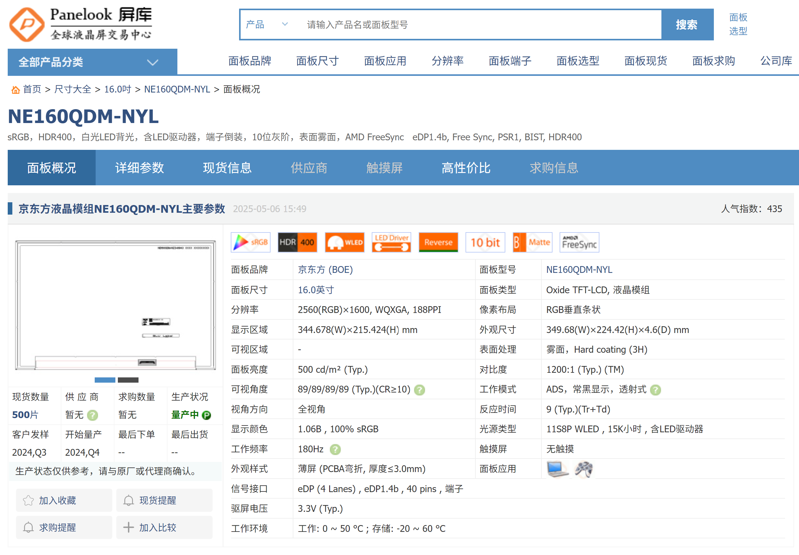

具体来说,屏幕是来自京东方的NE160QDM-NYL,屏库网的具体参数如下,亮度可以达到500nit以上,这就比Y7000P 2024使用的350nit级别的京东方NE160QDM-NYC要好了不少:

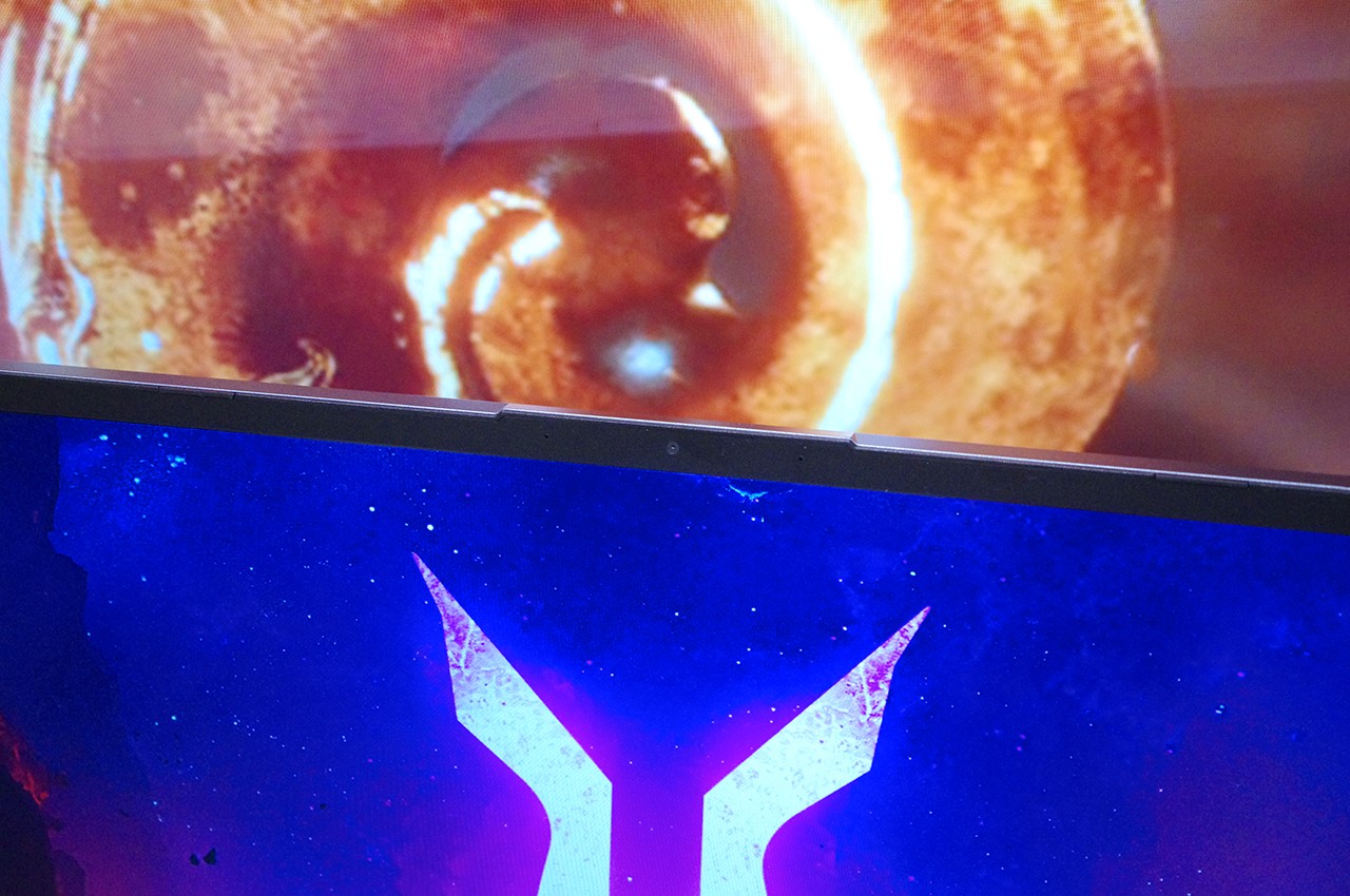

屏幕上方延伸出的摄像头位置,类似拯救者的设计,不过摄像头没有独立的电控开关:
8026504
8026504

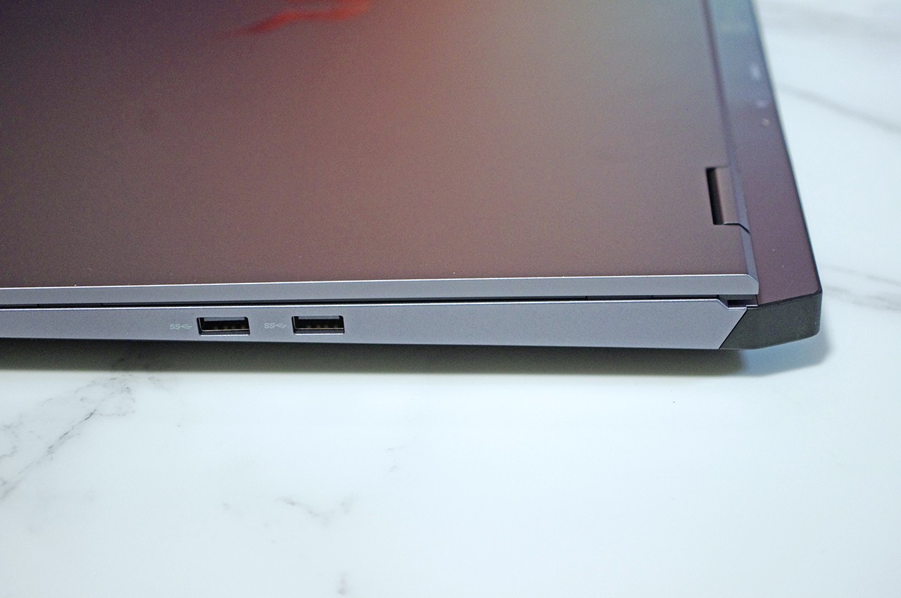

接口配置方面,斗战者 战7000总共提供了4A1C五个USB接口,其中左侧占了两个5Gbps的USB-A接口,还有一个3.5mm的耳机耳麦口:
8026505

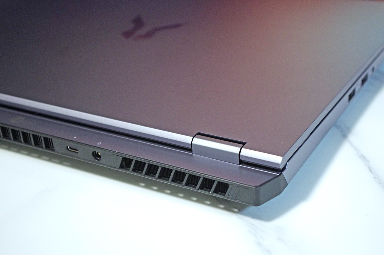

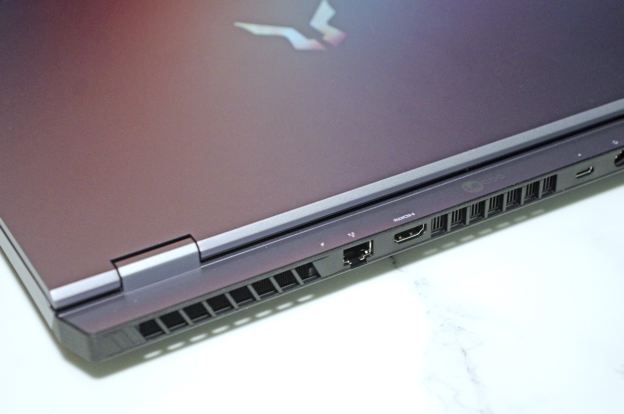

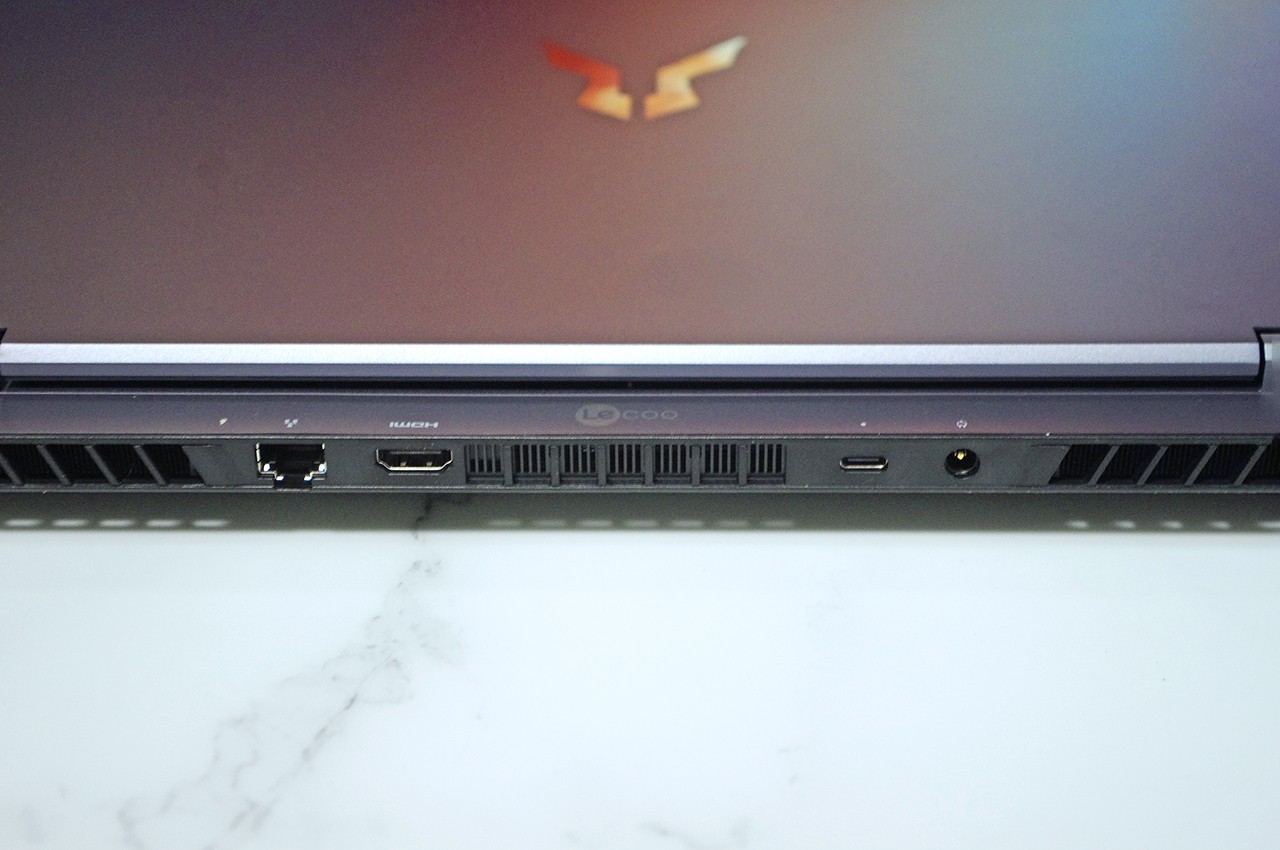

背面从左至右分别是RJ45千兆网口、HDMI 2.1接口、10Gbps的USB Type-C接口(支持100W PD充电)和标准的DC5525电源接口:
8026507
8026507
高速接口都位于机身后部,主要是由于这个位置刚好就是主板所在处,从后文的拆解可以看到更详细的情况:

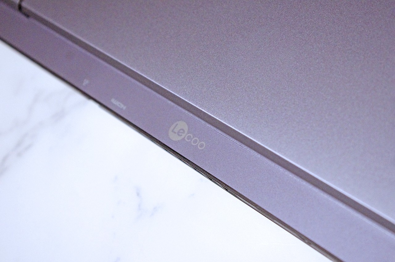

接口位置有Lecoo的标志,同时也有各种接口的指示图标,方便使用时进行区分辨别:
8026510

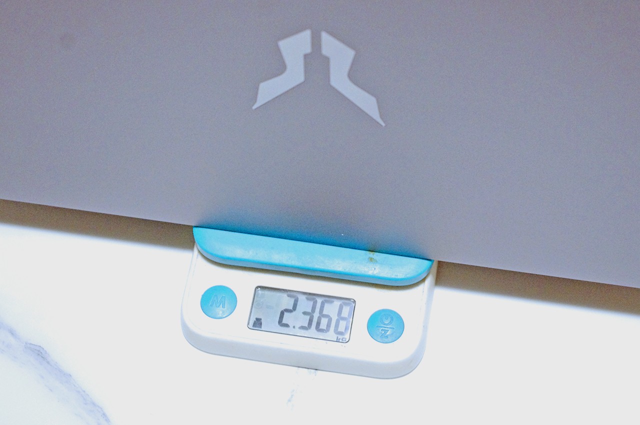

来看重量,本体全重2368克,在游戏本里属于中规中矩的水平。不过考虑到其内吹结构的散热堆料,这个重量完全在情理之中:
8026511

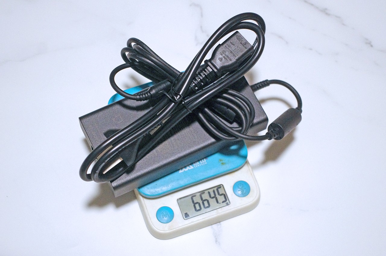

适配器和线缆的实测总重为665克,对比Y9000P 2024的适配器要轻了不少:
8026512
8026512

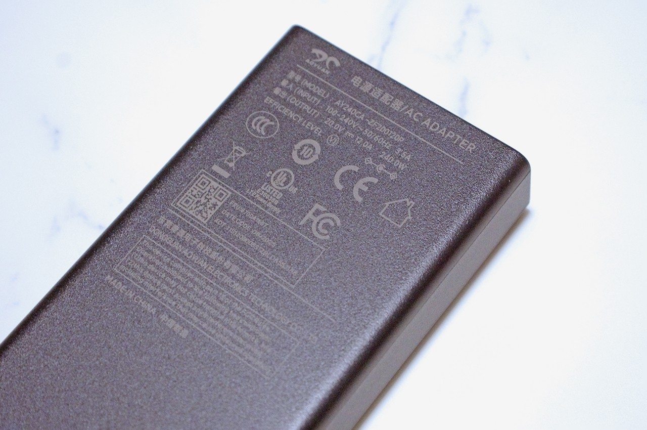

适配器的具体功率为240W,生厂商为东莞奥源电子。后文拆解部分,会对其供应链进行详细解读:

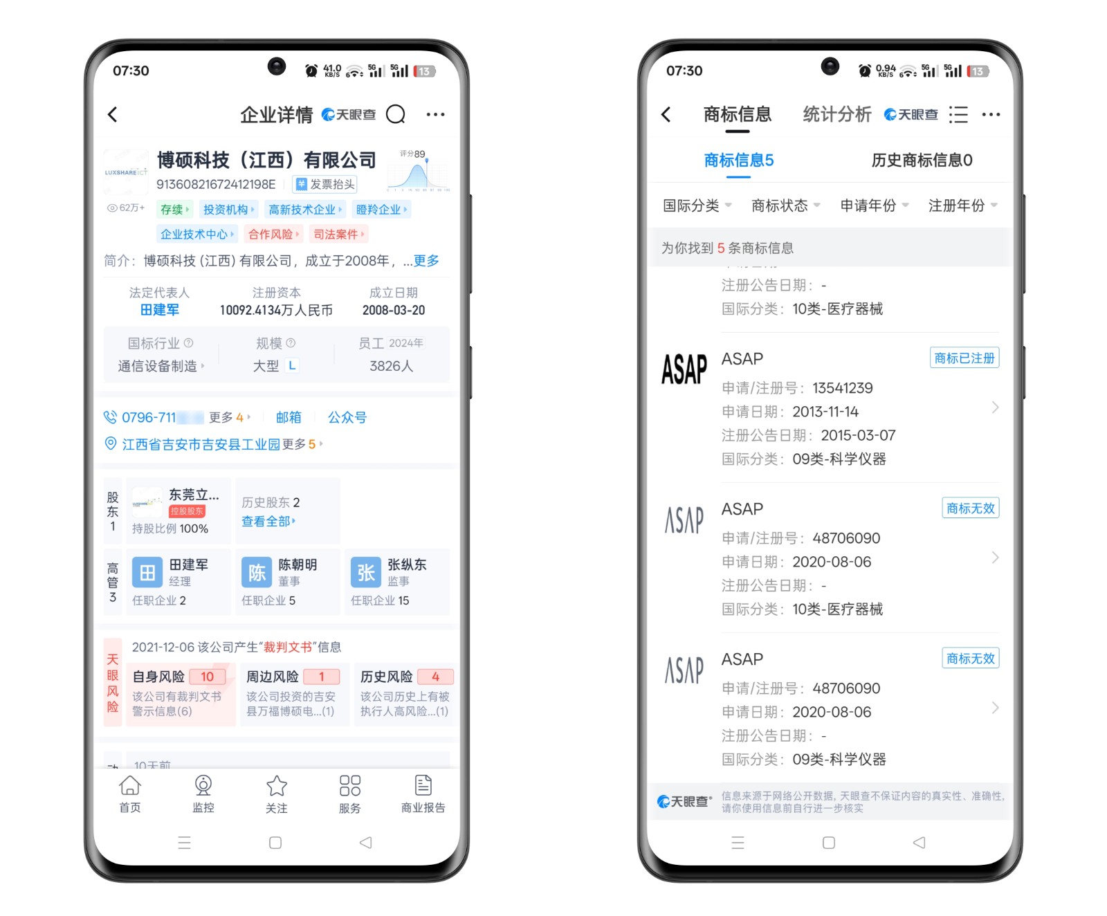

电源线的品牌为ASAP,供应商为江西博硕科技,为东莞立讯精密的子公司。电源线的三眼插座位置比传统的电源线要小了不少,显然是经过了一番精心设计的:
8026514

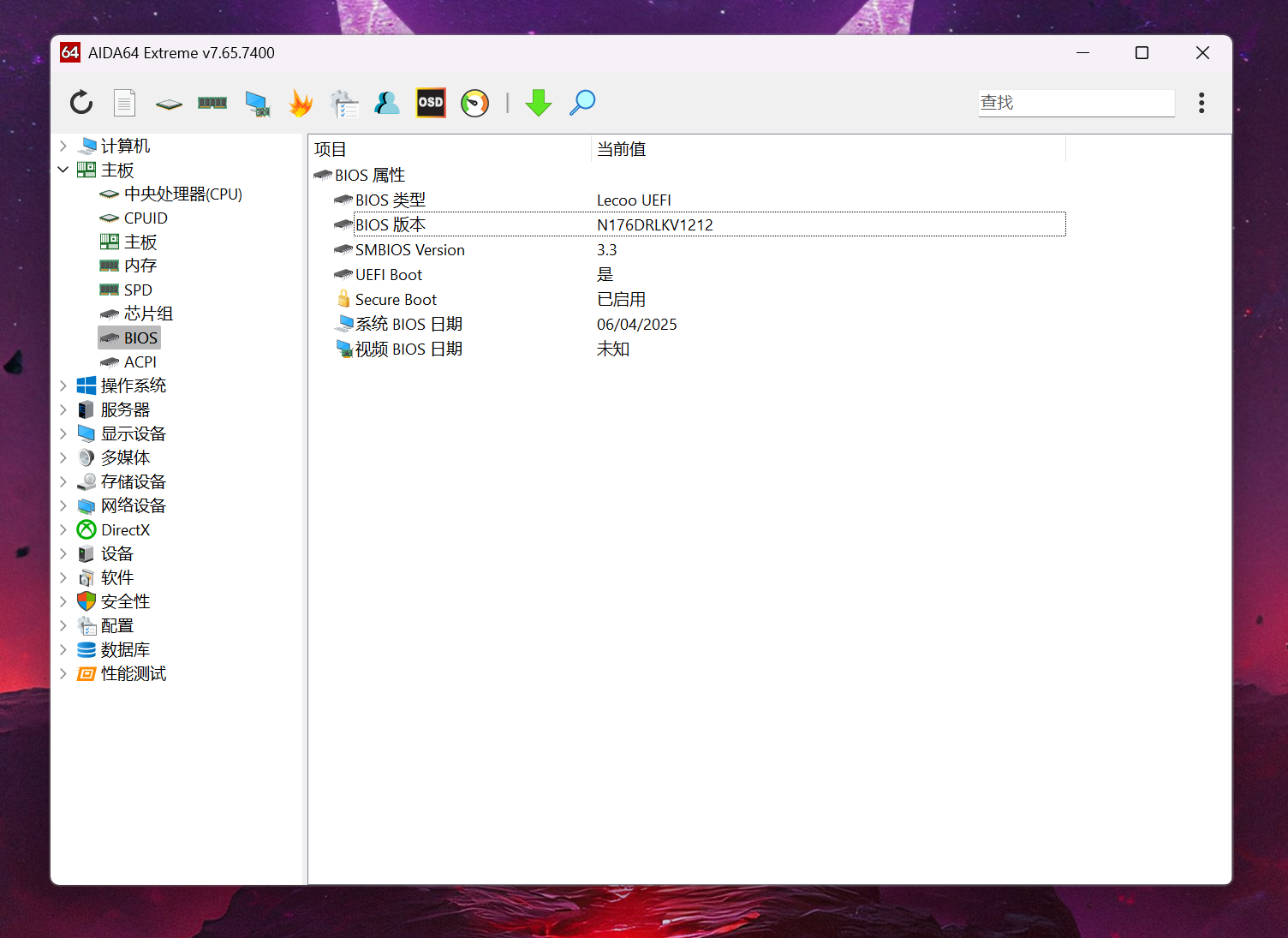

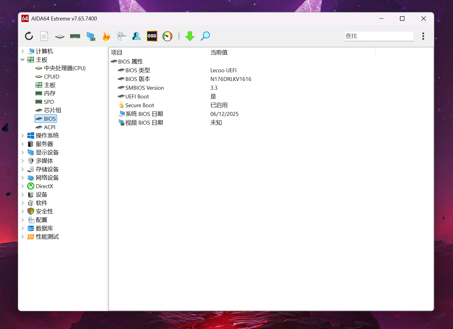

接着来看实际的跑分测试。首先是将固件和各种驱动、软件升级到最新版本。例如将BIOS从1212版本升级到目前最新的1616版本,斗战者控制台也升级到最新的V1.06版本,并开启独显直连(需重启)和斗战模式:
8026515
8026515

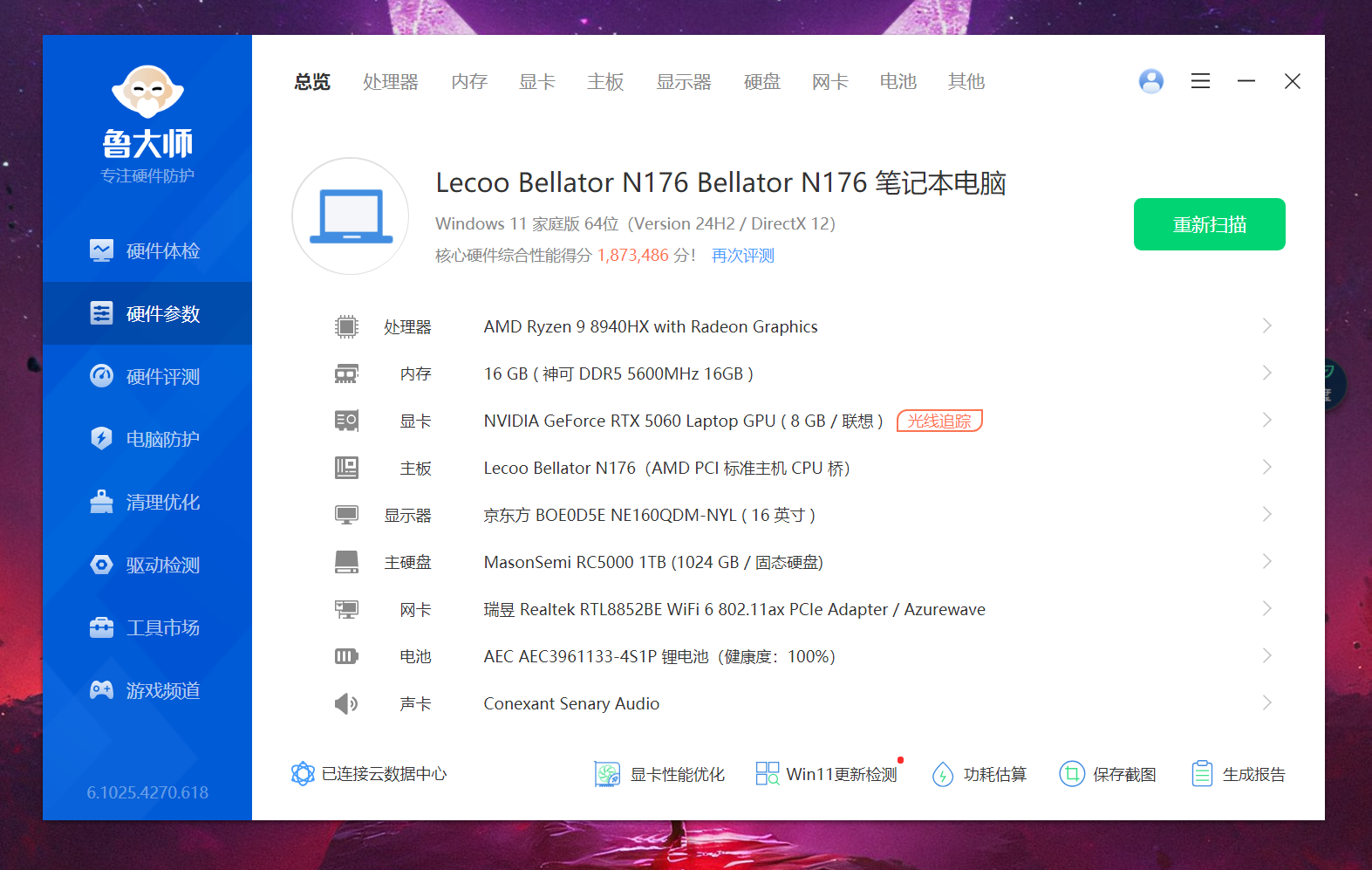

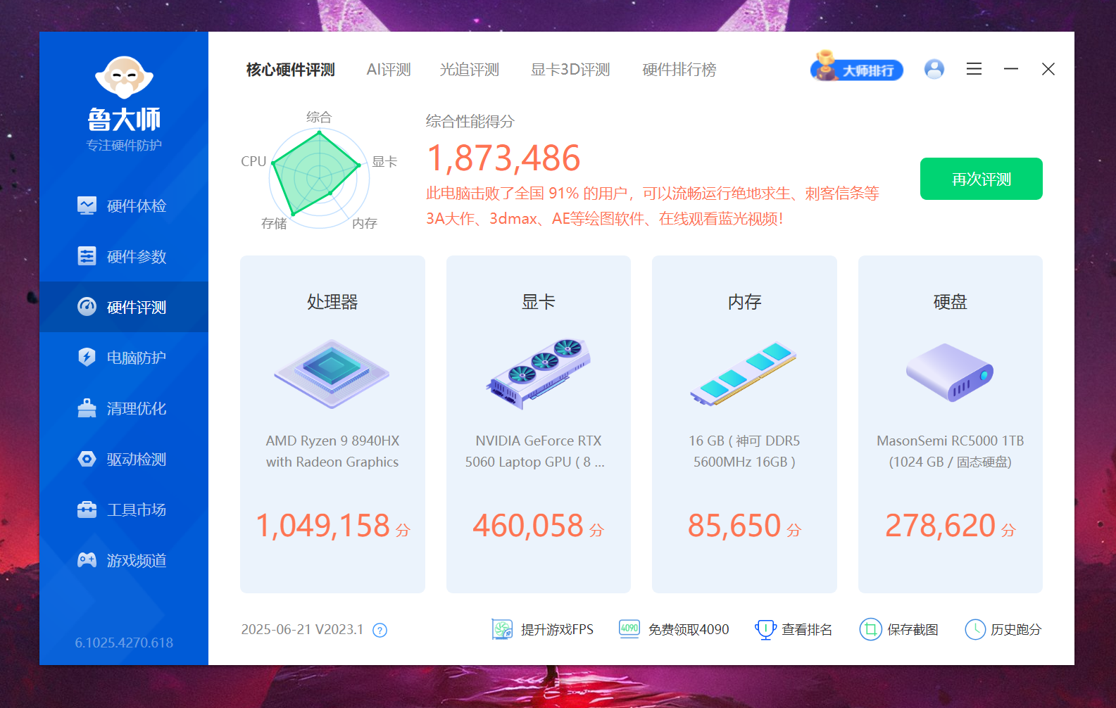

先来看鲁大师新版,整机的具体配置如下:
8026517
8026517
跑分突破187万,击败了全国91%的用户,高性能游戏本的正常表现:
8026518
8026518

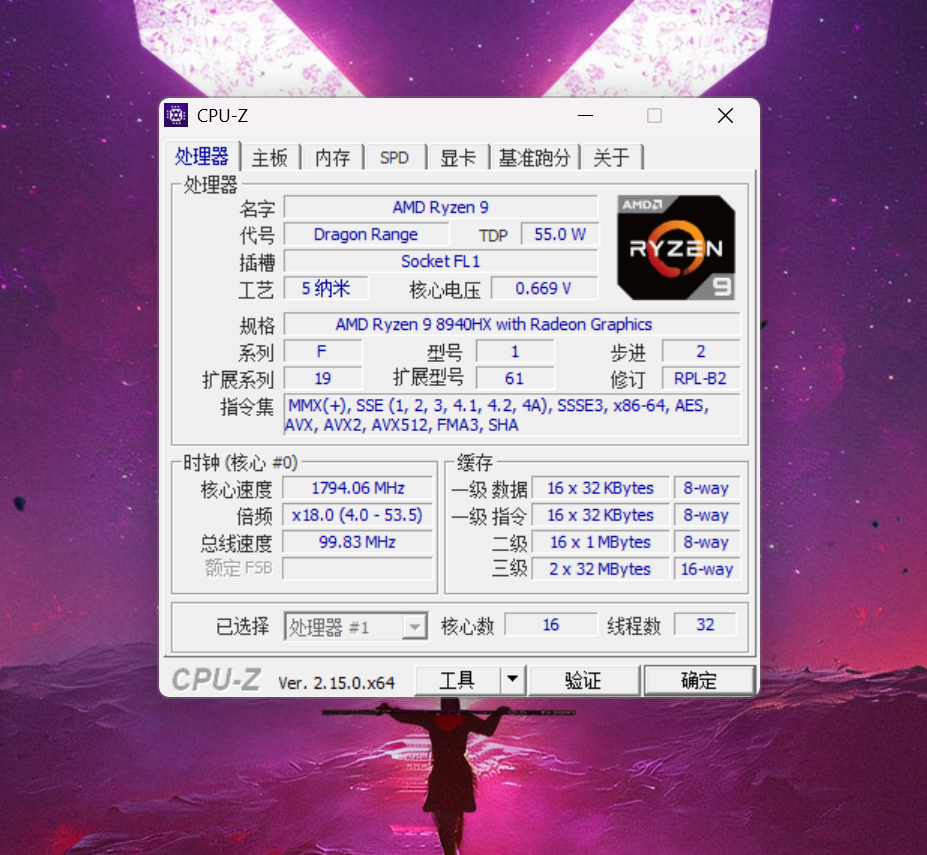

然后逐一看一下各个主要部件,首先CPU是来自AMD的Ryzen 9系列的8940HX,TDP为55W:
8026519

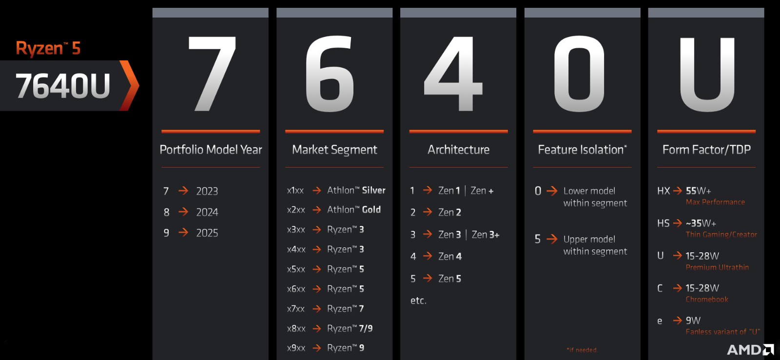

先简单回顾一下AMD CPU的新命名规则,以8940HX为例,第一个数字8代表2024年推出的系列(具体到8940HX这个型号,实际的发布日期为2025年4月),第二个数字9代表产品定位是高端的Ryzen 9系列,第三个数字4代表处理器采用了Zen4微架构,第四个数字0则代表了是系列中相对规格较低的型号(上面还有规格更高一些的8945HX),而数字后面的字母后缀HX,则代表了产品线是定位55W以上TDP的高性能类别:
8026520
8026520

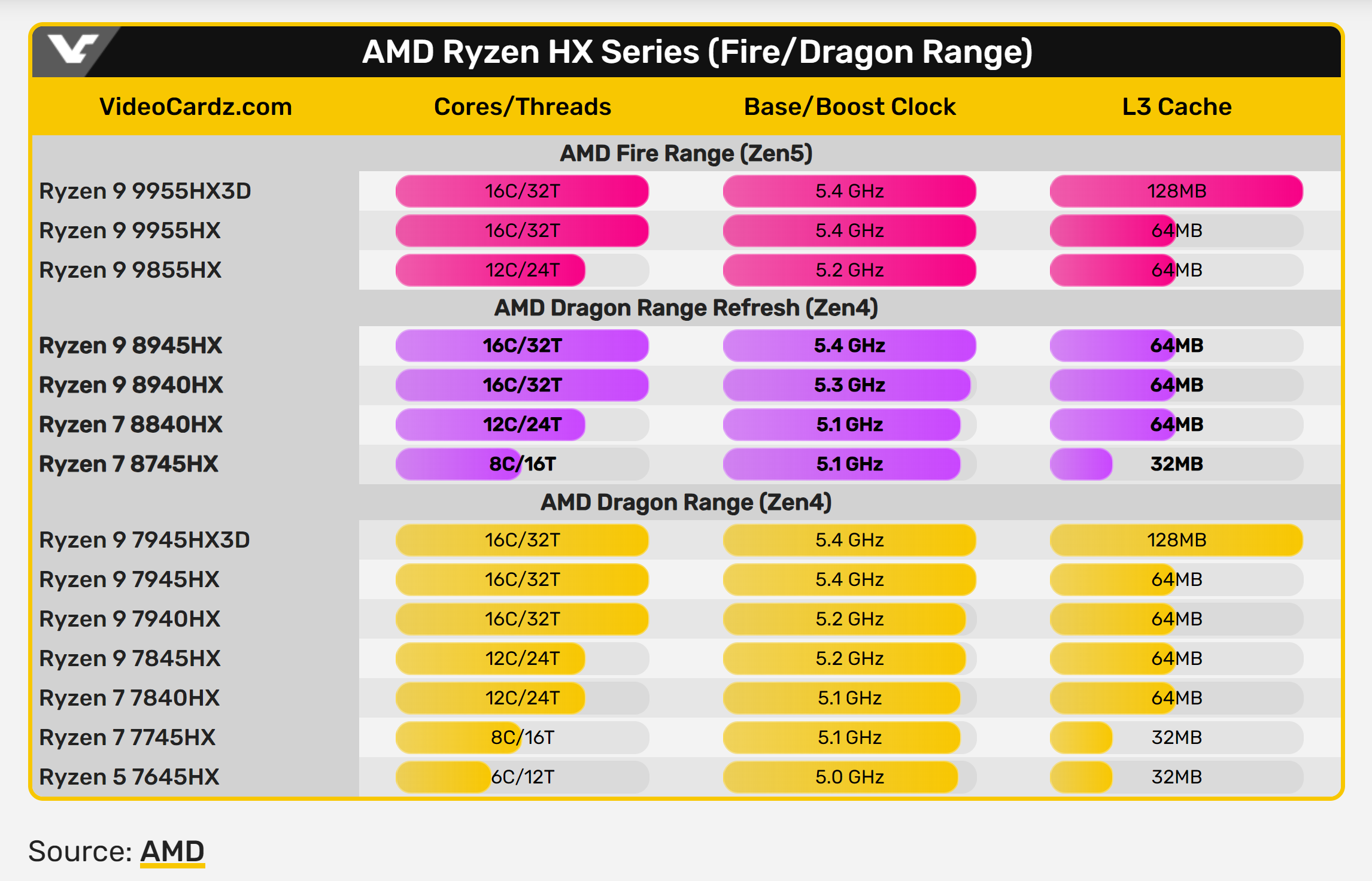

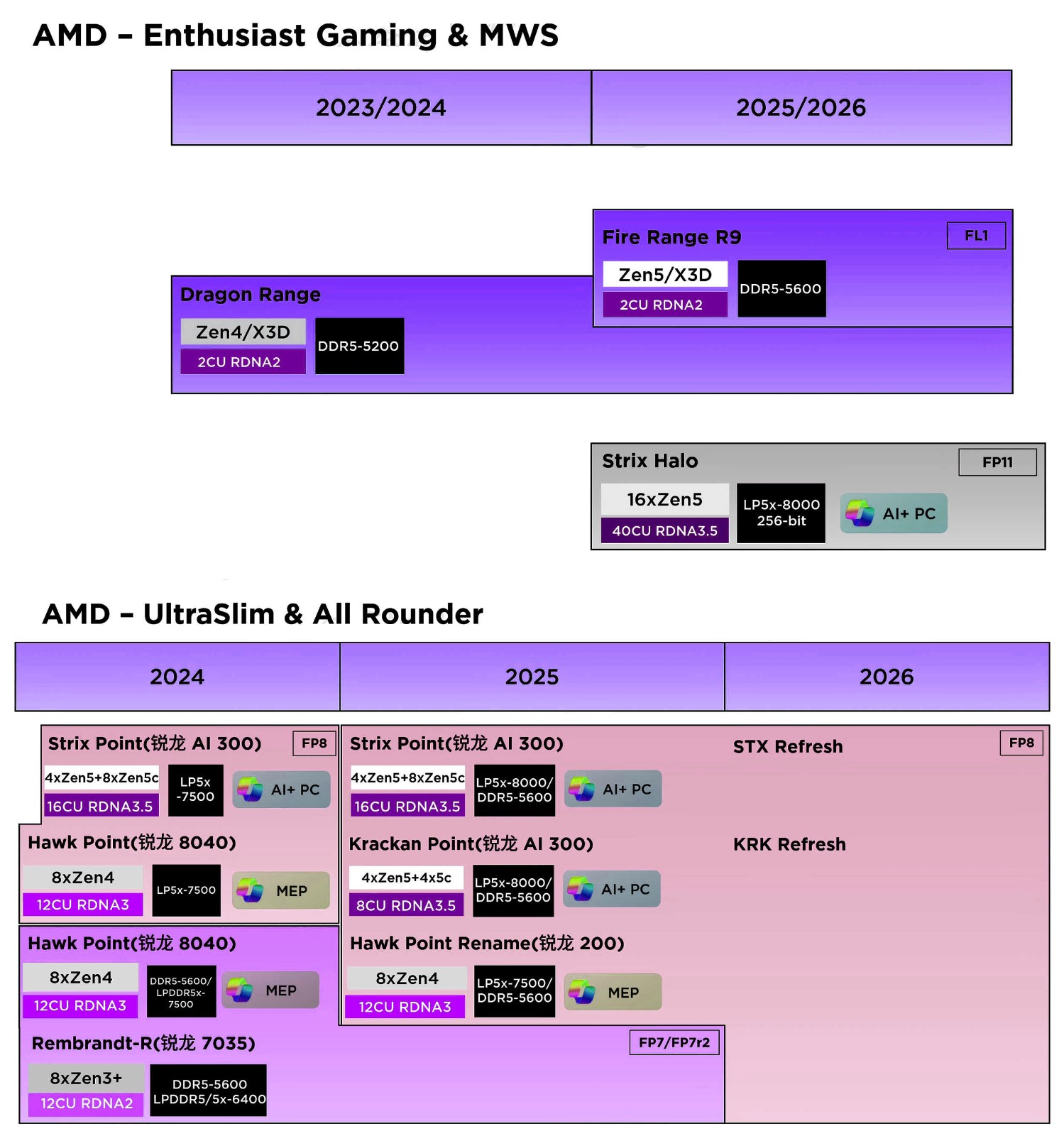

结合下图的AMD最新的官方Roadmap来看,2025年发布的8940HX的项目代号为Dragon Range Refresh,是之前2023年与2024年陆续推出的Dragon Range的超频版本,定位为TDP 55W及以上的高性能游戏本市场。尽管在今年年初,基于最新Zen5微架构的Fire Range系列产品(例如 9955HX)已经开始陆续上市,但是由于其售价依然高高在上,基于Dragon Range Refresh的8940HX反而凸显出了不错的性价比。
8026521
8026521
Fire Range与Dragon Range Refresh相比,微架构从Zen4升级到了Zen5,此外CPU晶体的制程由台积电N5升级到了N4,I/O晶体的工艺依然维持台积电N6工艺:

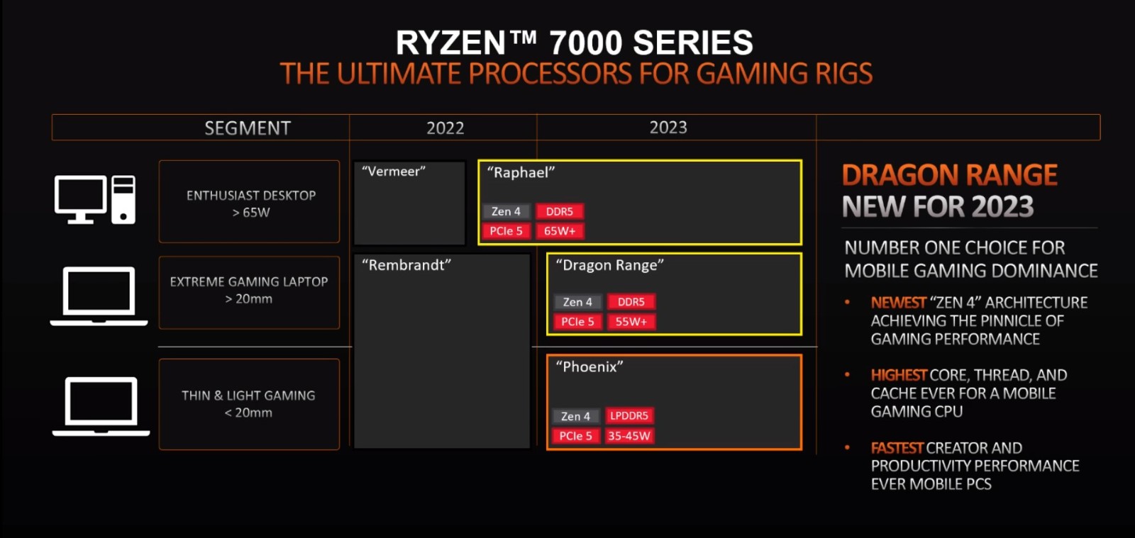

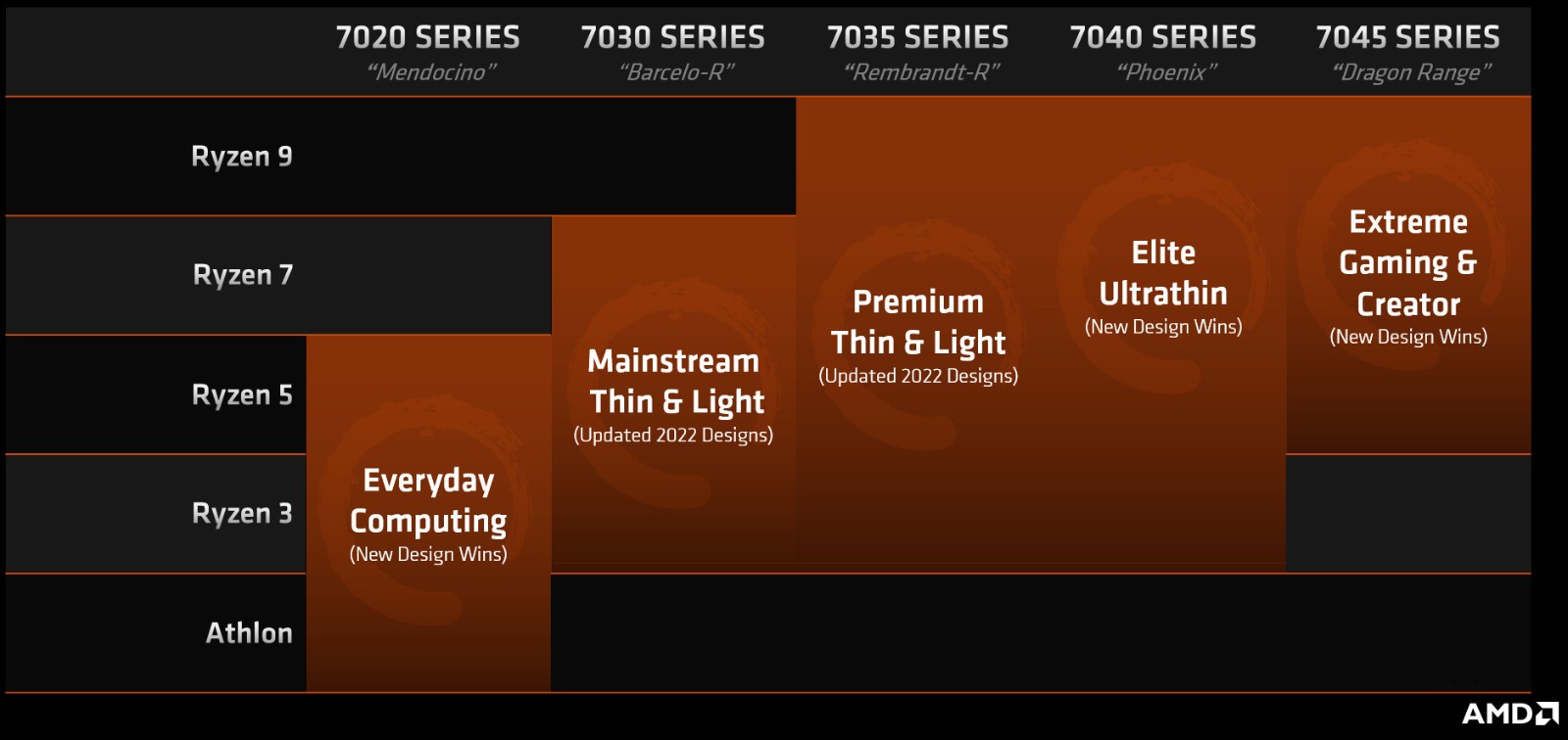

在Dragon Range之前,AMD在笔记本平台上依靠8个全大核,要对抗友商12代CPU动辄十几个核心的产品,还是略显吃力的。因而可以说Dragon Range(7045系列)的出现,是一下子整体拔高了AMD在这个领域的竞争力:
8026522
8026522
Dragon Range虽然最早在2023年就已经发布上市,不过这是AMD首次将台式机的处理器结构和技术下放到笔记本领域,结合AMD的16个核心为全大核架构,因而其性能表现让人惊艳:

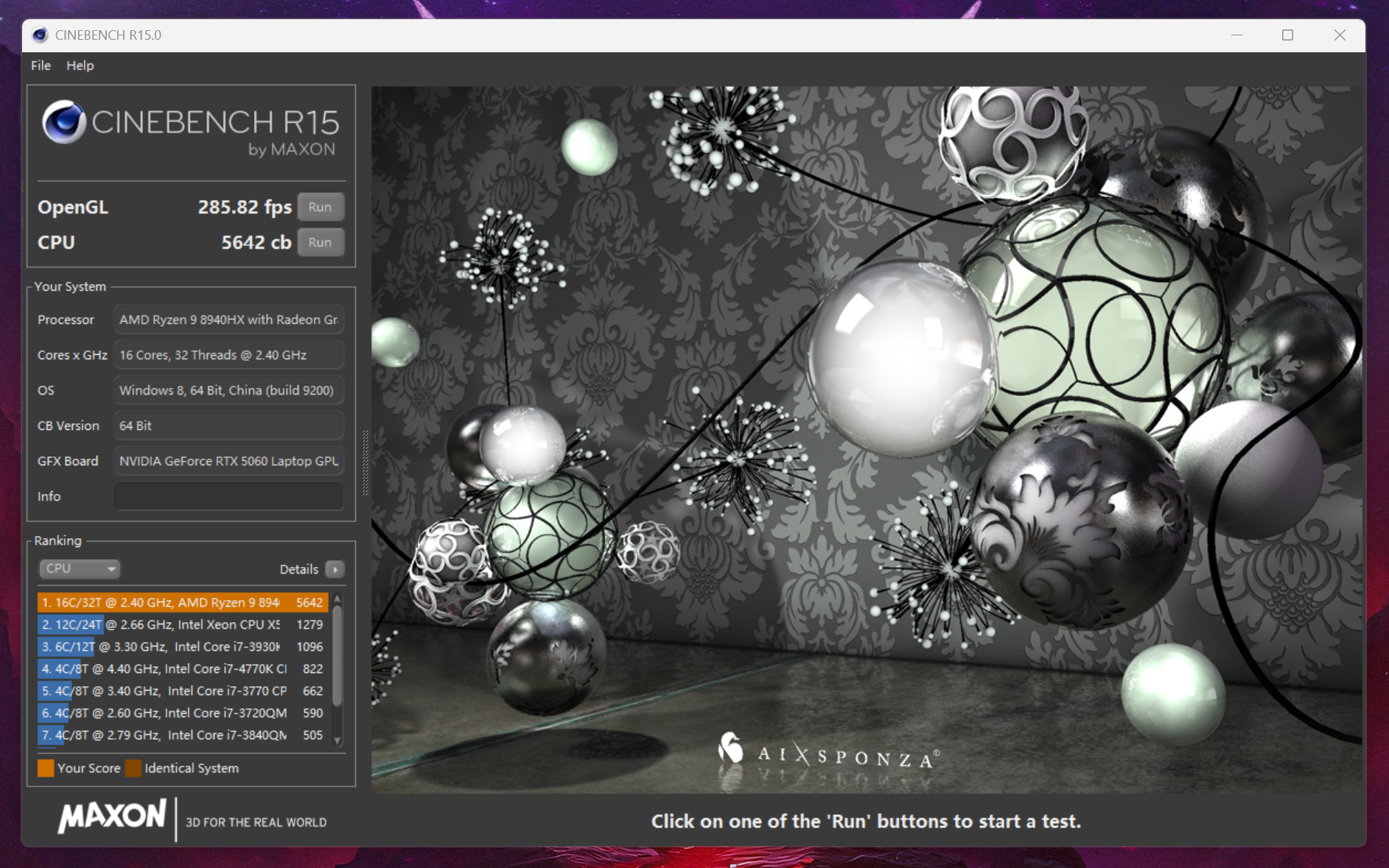

来看具体的跑分,Cinebench R15的跑分为5642cb,这是一个相当优秀的分数,多核性能相当出色:
8026526
8026526

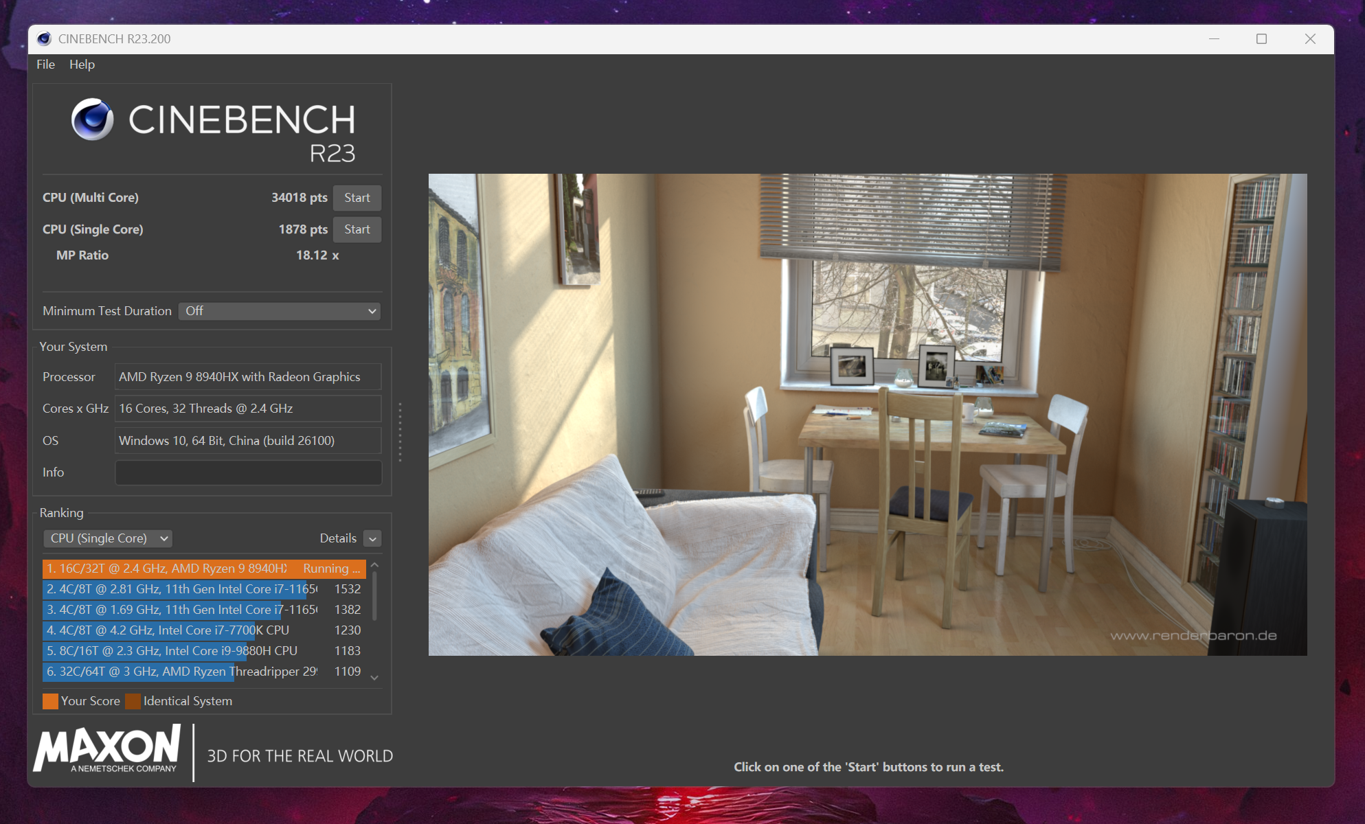

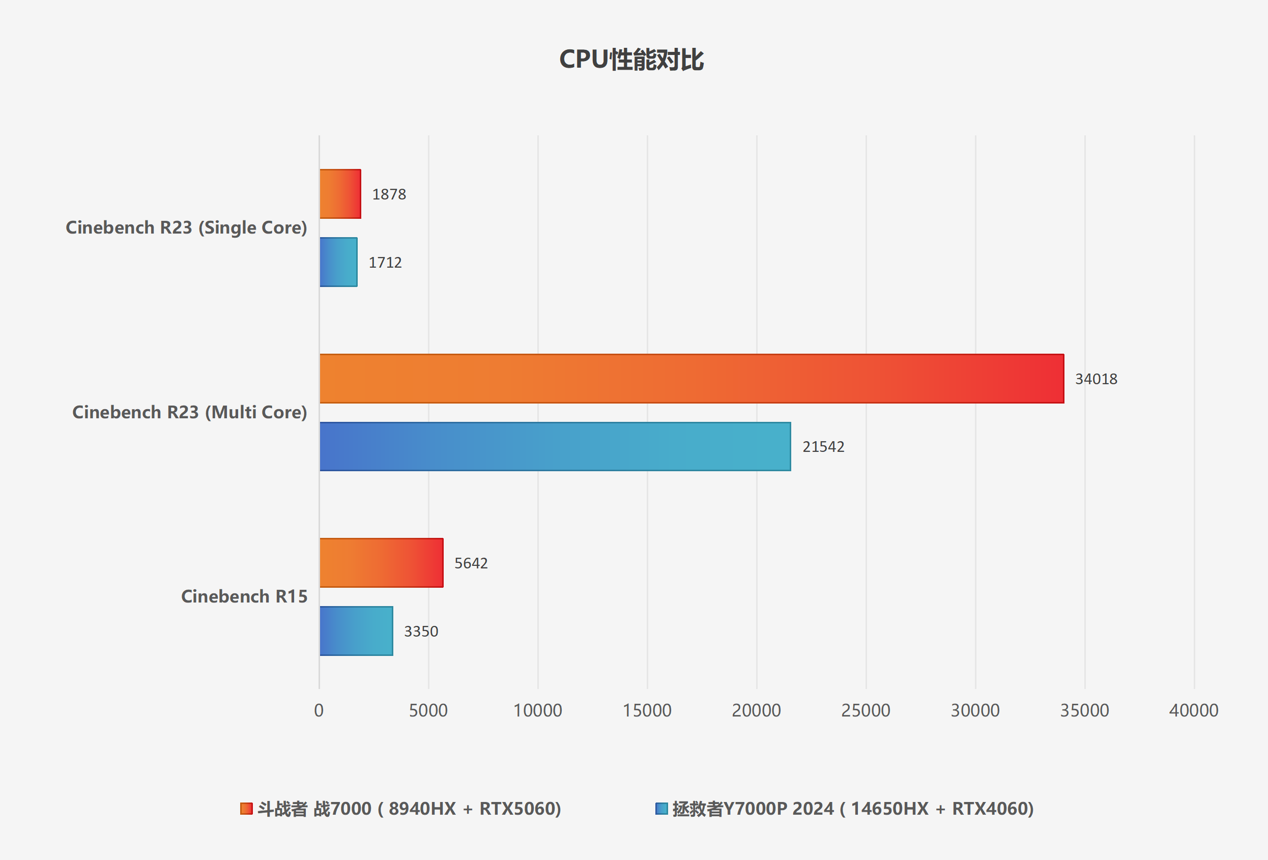

再来看Cinebench R23的跑分,多核34018分,单核1878分。不论是单核还是多核性能,都很强悍:
8026527
8026527
这里通过图表,对比一下去年初测评的Y7000P 2024上的14650HX的表现,可以发现8940HX在单核性能上略微领先一点点,而在多核性能上则有较大的优势:
8026528
8026528

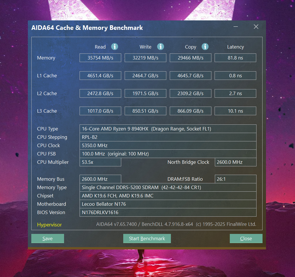

内存方面,采用的是单条16GB的DDR5-5600内存,由于CPU的规格限制,只能运行在5200MHz:
8026529
8026529

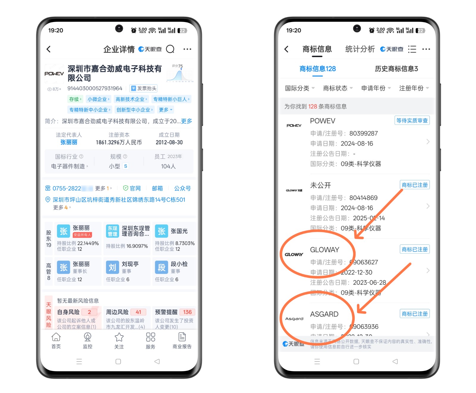

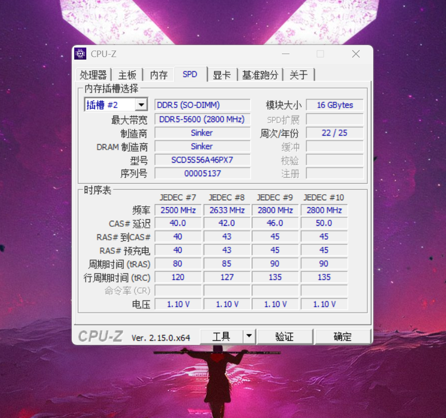

内存的具体品牌为神可,来自深圳嘉合劲威,也就是光威和阿斯加德的生产者:
8026530
8026530
具体性能跑分如下,对于16GB的单通道内存而言,读写和延迟均为正常水平。需要更高表现的用户,可以加装一条16GB的内存,以实现双通道:

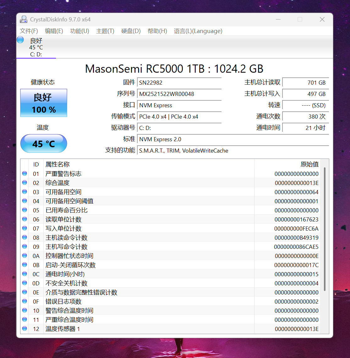

SSD来自MasonSemi,采用TLC颗粒,联芸主控,通电时间正常:
8026532
8026532

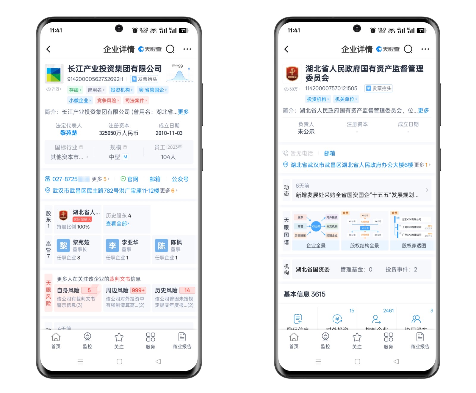

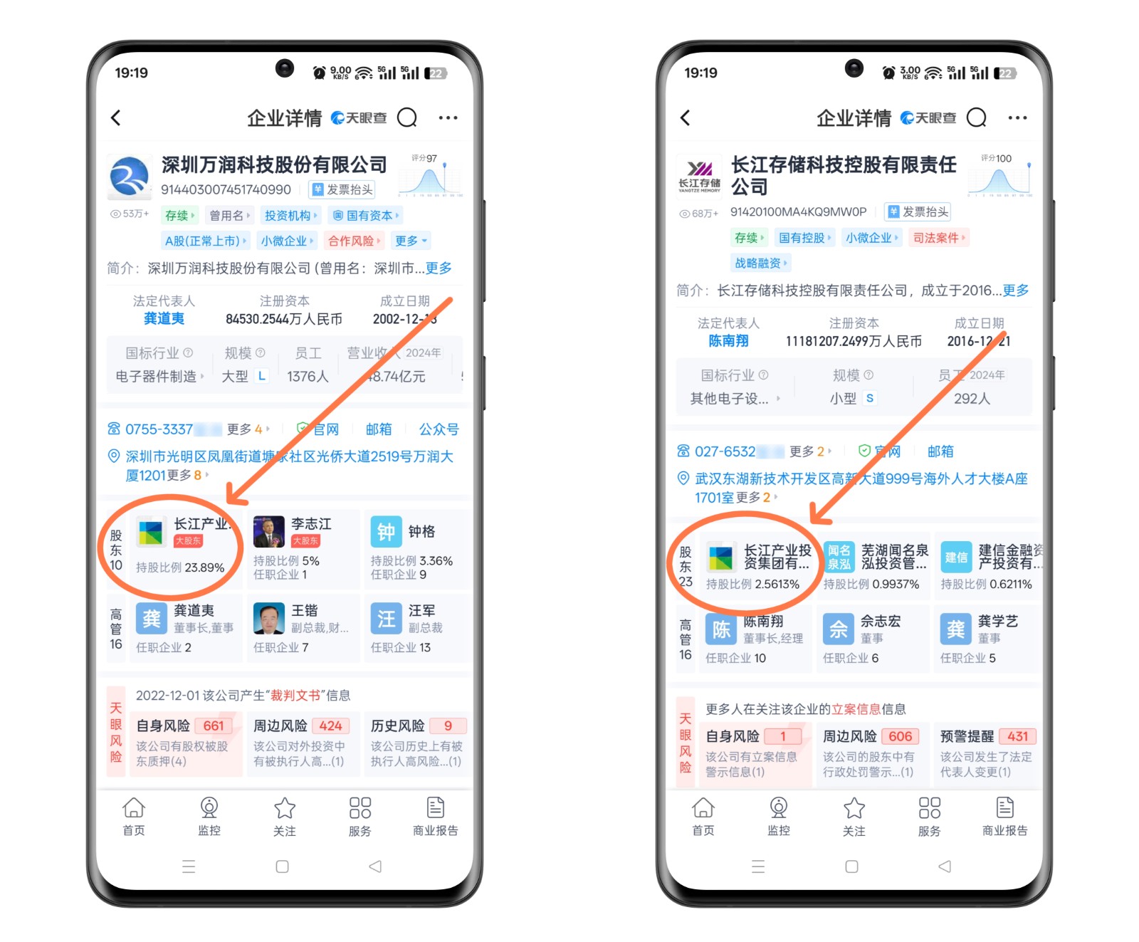

MasonSemi其实就是长江万润,长江万润和长江存储同属长江产业投资旗下的长江系企业:
8026533
8026533
长江产业投资集团,则是由湖北省国资委100%持股的大型投资机构,注册资本高达32.5亿元:

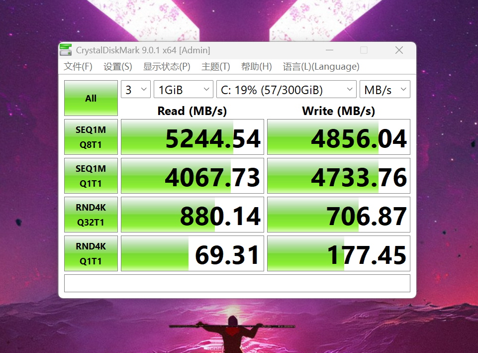

SSD实测顺序读取速度5244MB/s,顺序写入速度4856MB/s。虽然相比顶级的PCIe 4.0协议的SSD超过7000MB/s的读取速度还有差距,不过反而要比拯救者Y7000P 2024上使用的忆联SSD要快上不少:
8026535

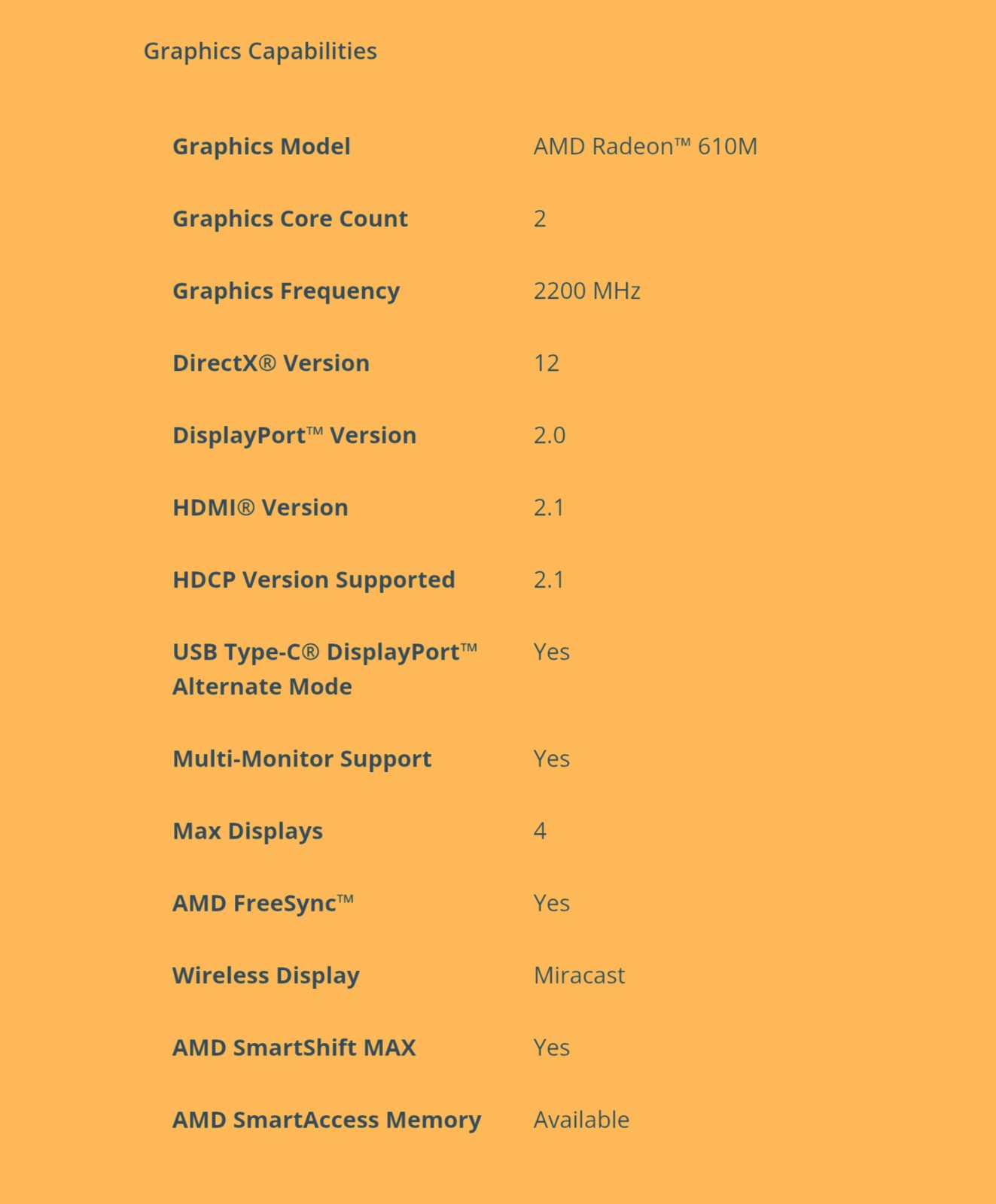

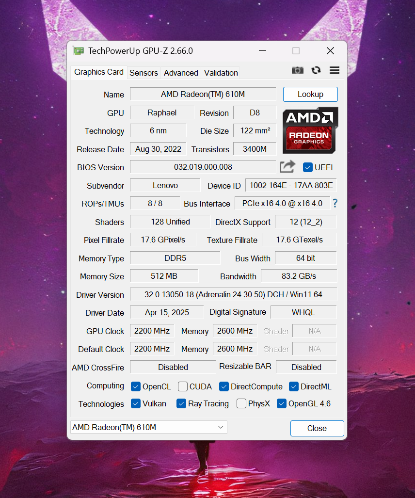

集成显卡的相关参数如下,包含了2个RDNA 2架构的CU:
8026536
8026536
核显的性能并不突出,刻意进行了缩减,因为这款CPU本来就是为了搭配独立显卡的高性能游戏本而设计的。有两个基于RDNA 2架构的CU,AMD官网也有相关的参数介绍:

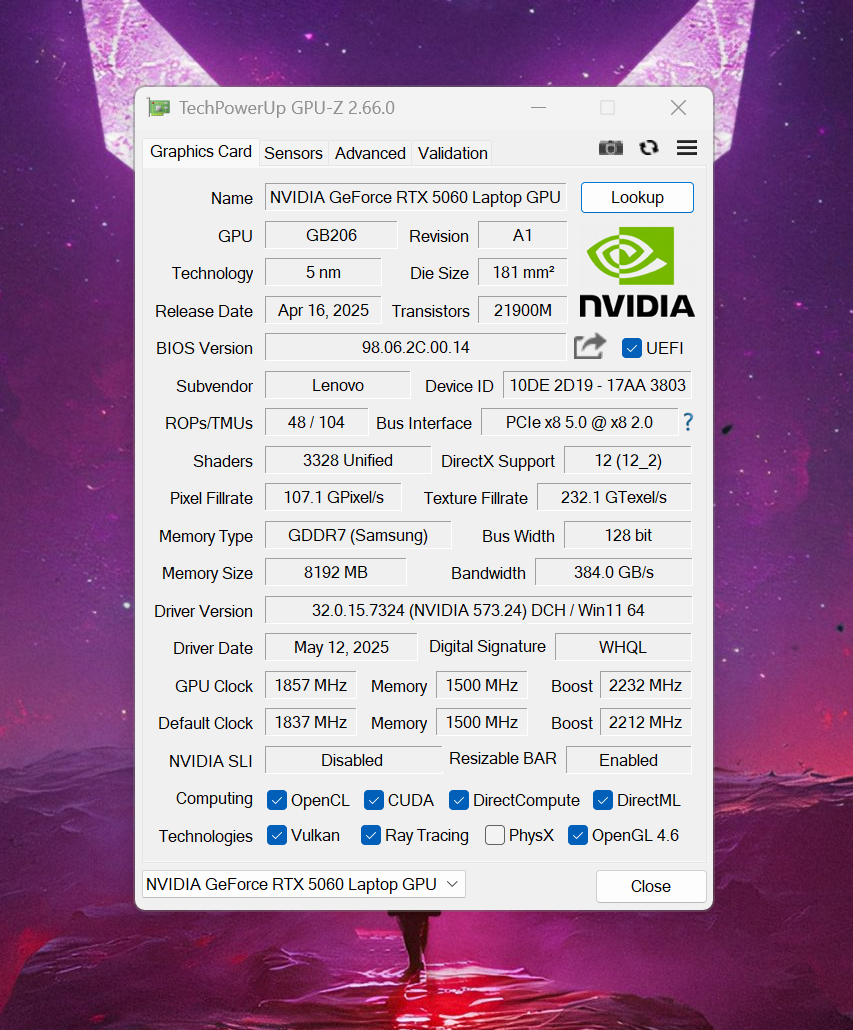

独显配置为RTX 5060 Laptop,具体参数如下:
8026538
8026538

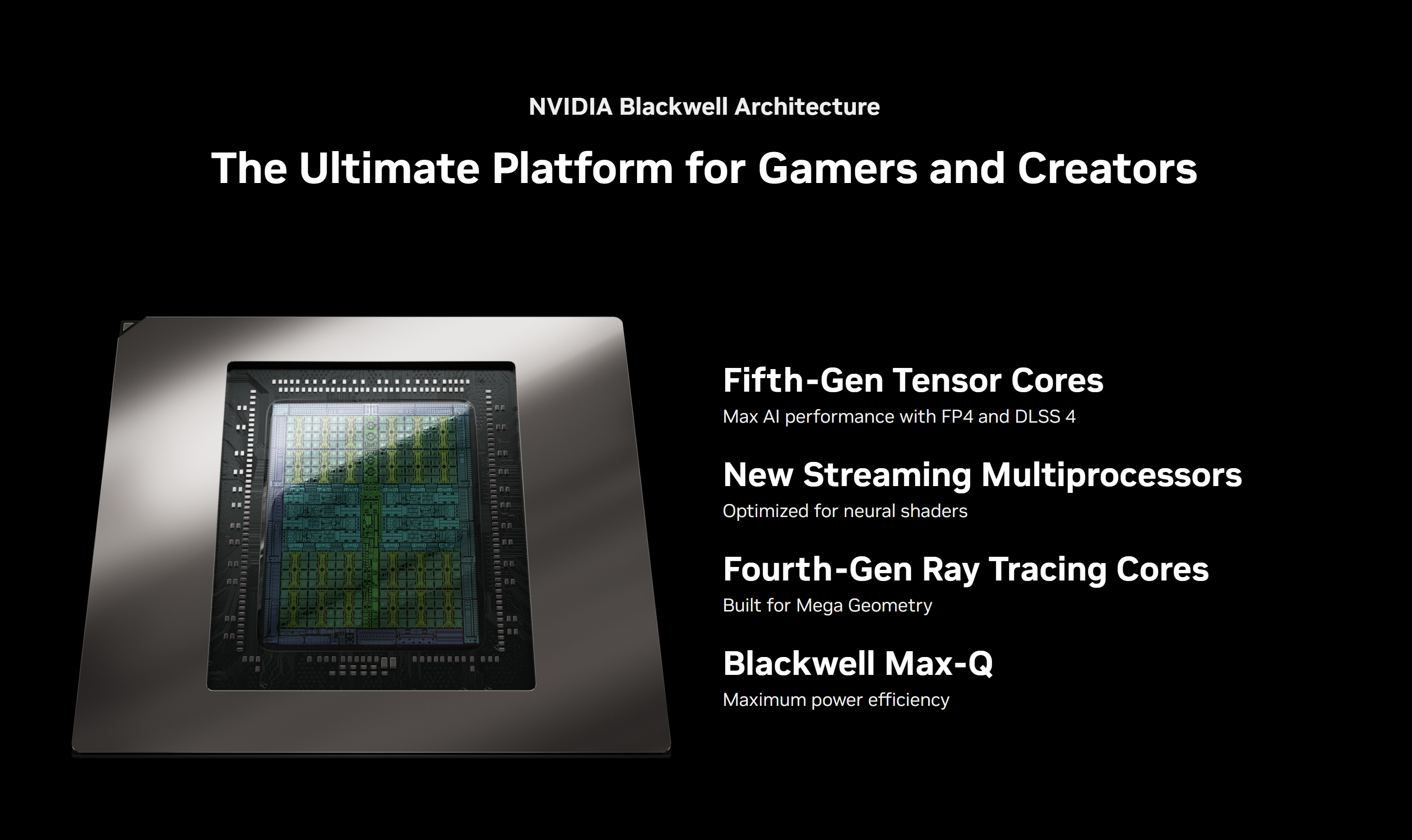

RTX 50系显卡是今年CES新发布的,基于Blackwell架构:
8026539
8026539

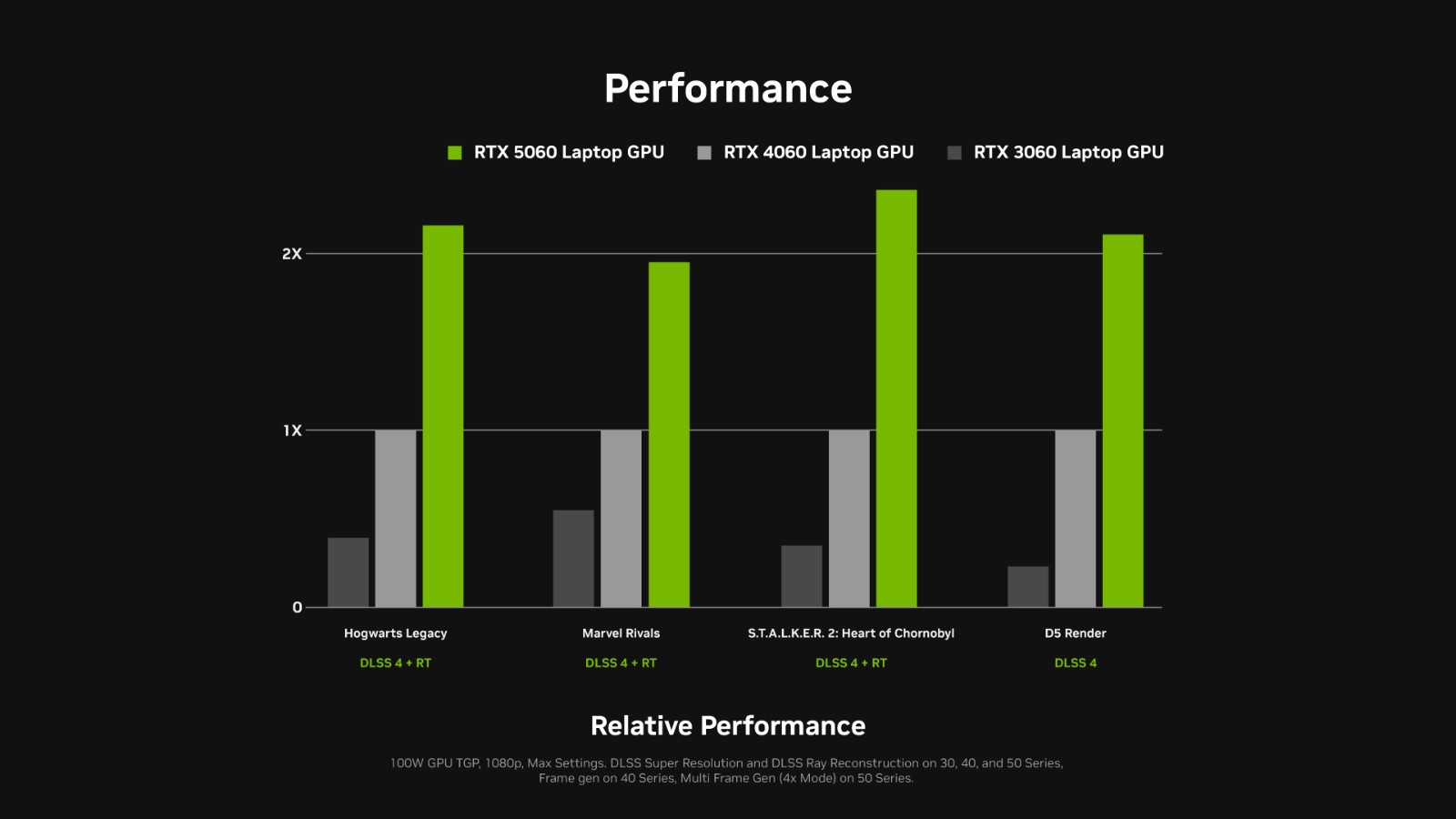

对比两年多前发布的RTX 40系列笔记本显卡,RTX 50系列在各方面都有显著提升:
8026540
8026540
具体到RTX5060 Laptop上来看,相比RTX4060 Laptop更多的CUDA核心,以及对DLSS 4的良好支持,使得其在一些游戏上,甚至做到了100%的帧率提升:

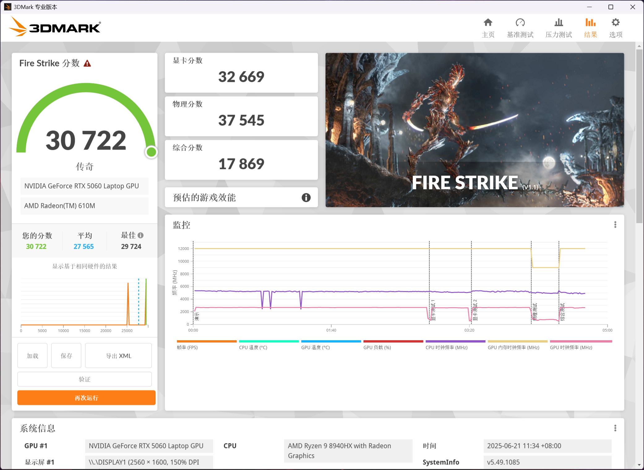

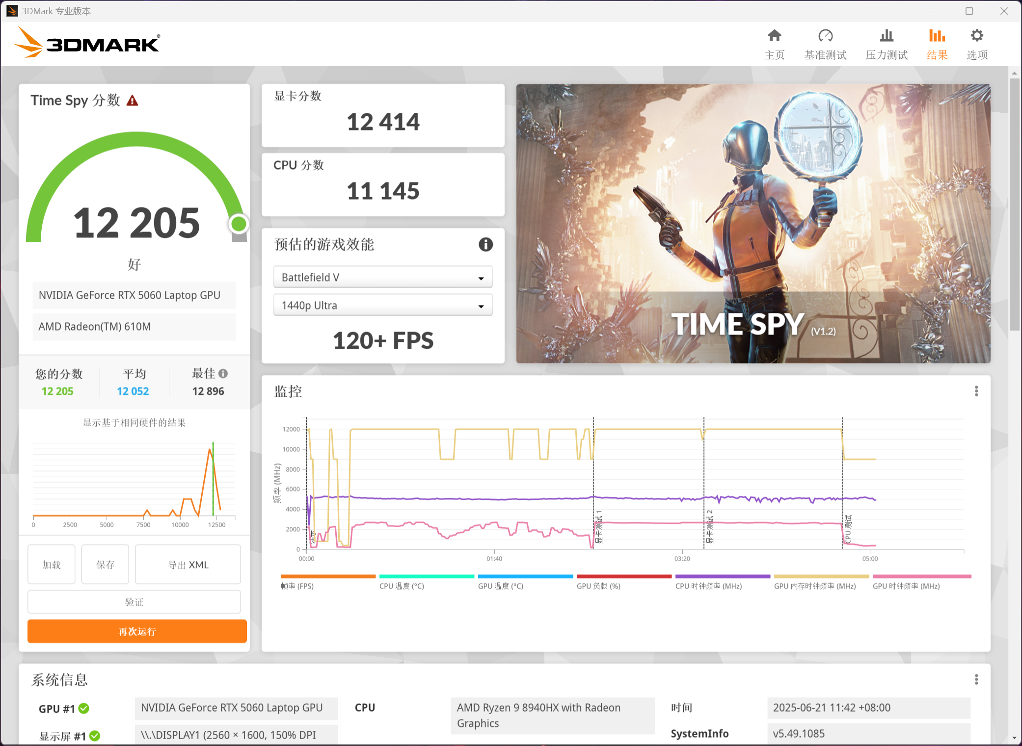

来看具体的跑分,设置为独显直连和斗战模式,3DMark Time Spy的显卡跑分为12414分:
8026542
8026542
3DMark Fire Strike的显卡跑分为32669分,都是非常不错的分数:

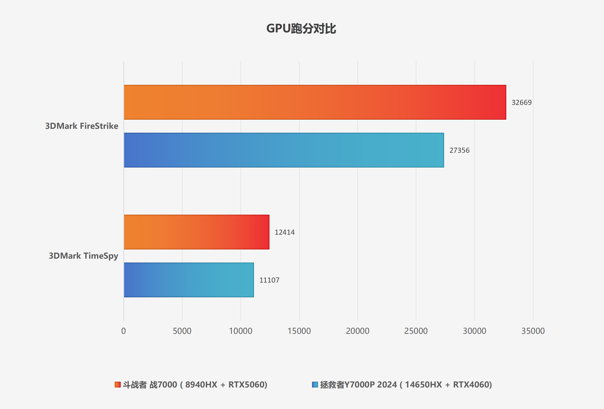

这里再将显卡跑分与去年测试过的Y7000P 2024进行对比,可以看到都有较大幅度的领先:
8026544

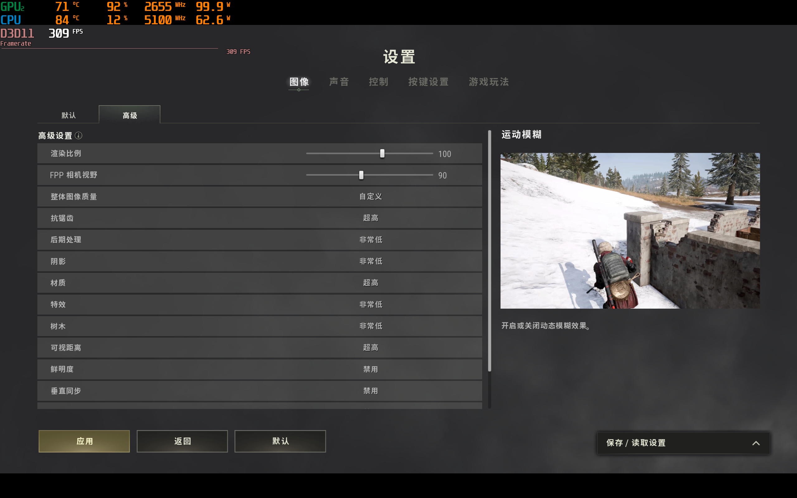

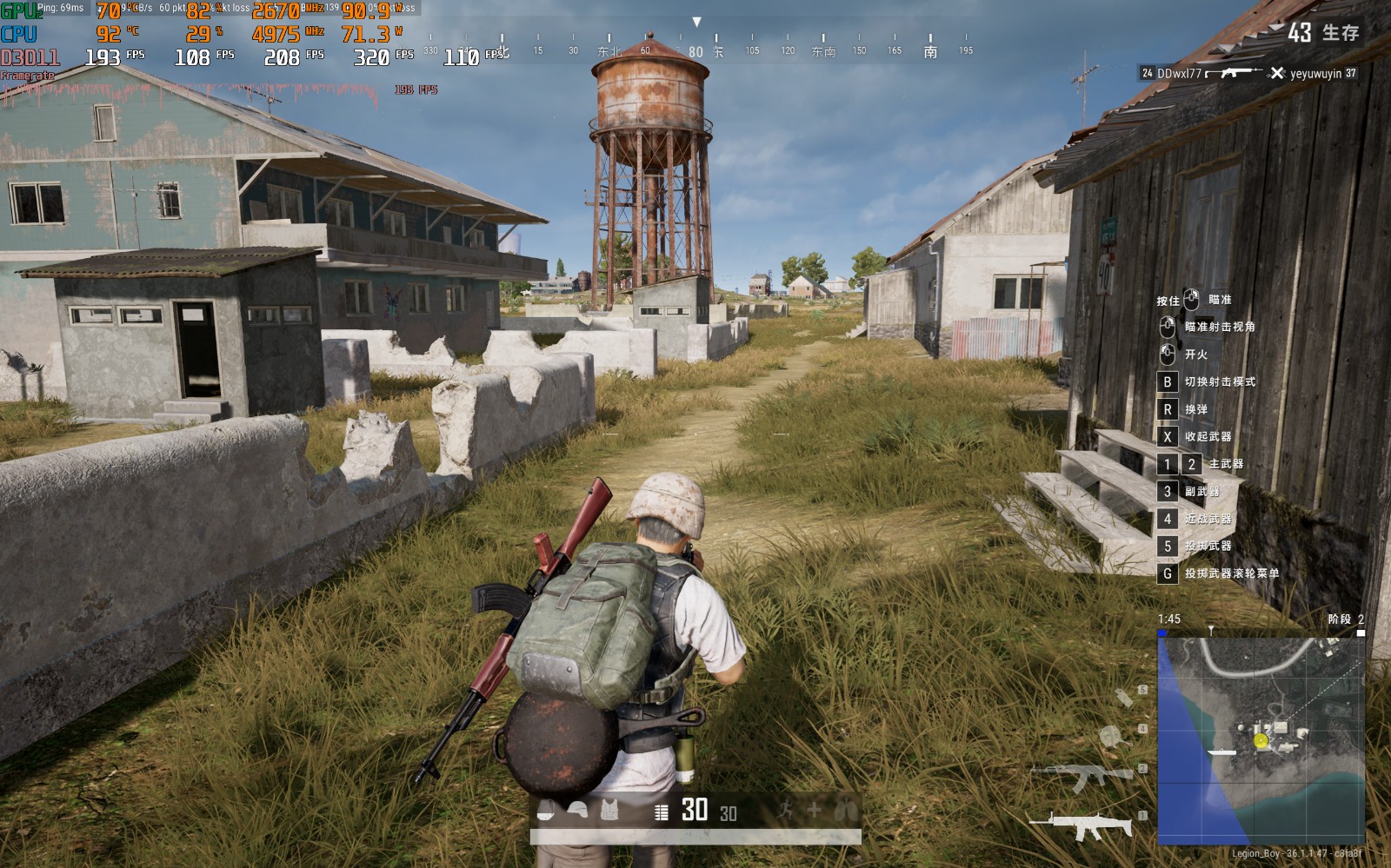

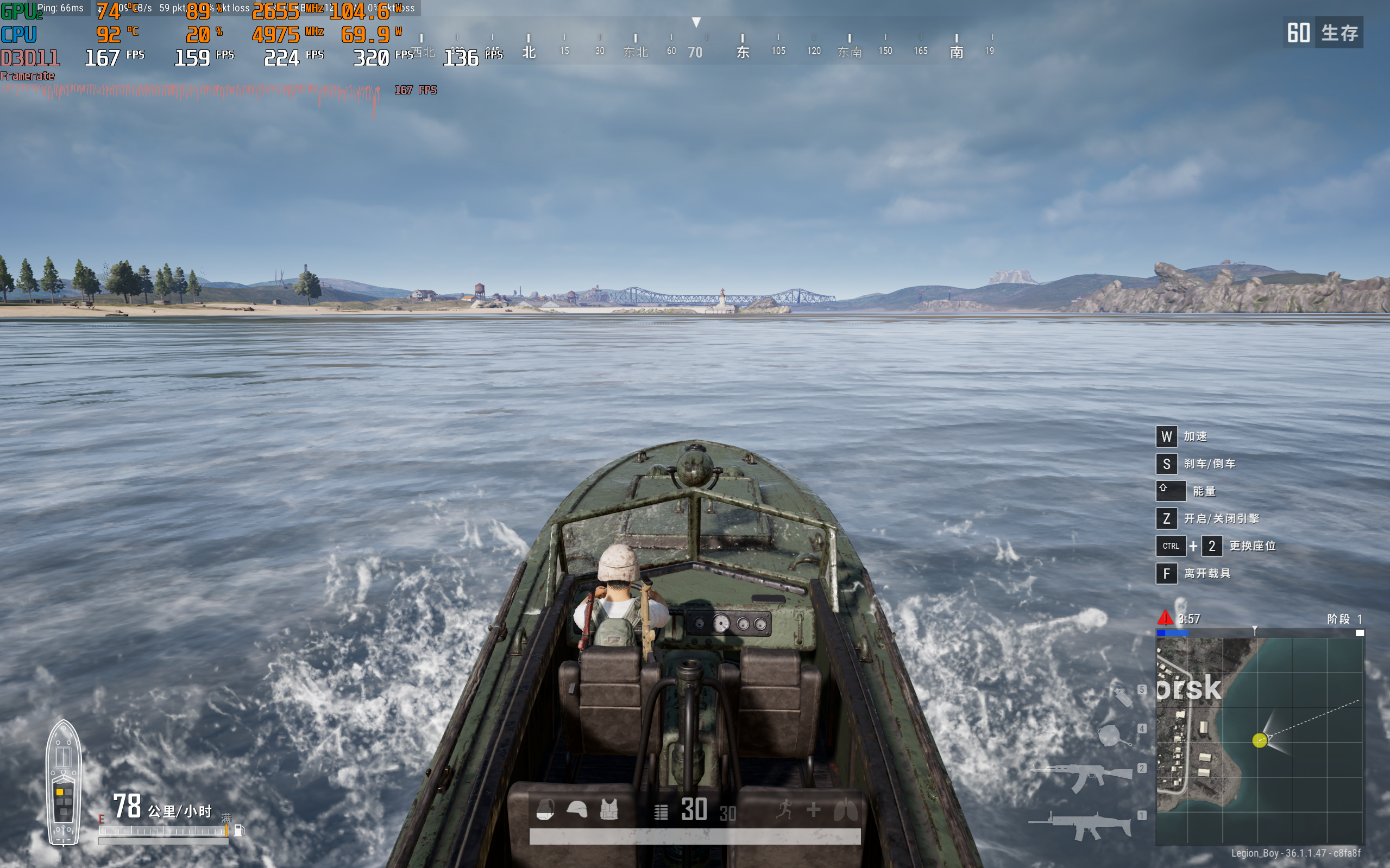

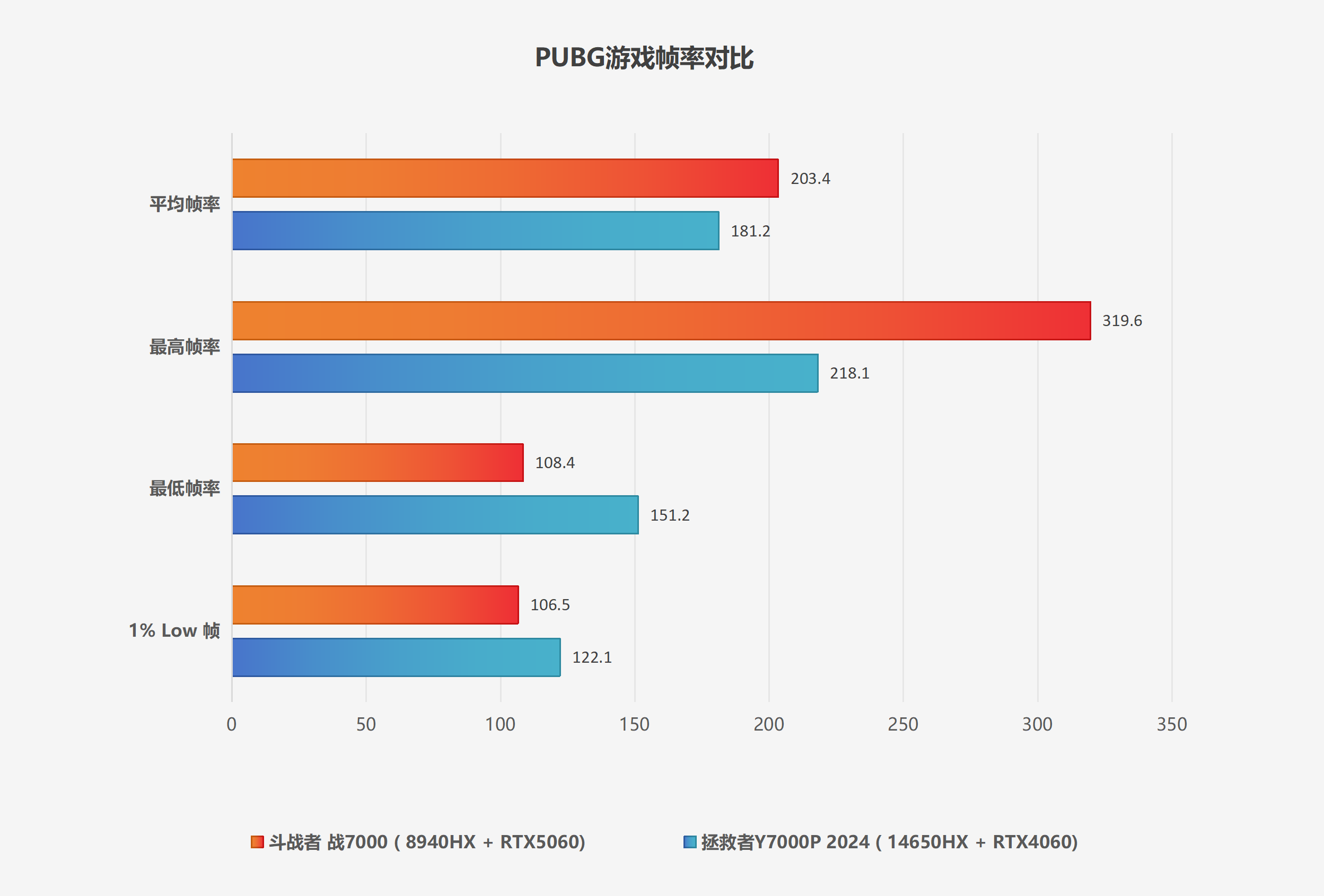

接着来看实际的游戏表现,这里测试的是PUBG,设置采用2.5K分辨率下的“三极致”画质:
8026545
8026545
在十几分钟的游戏过程中,平均帧率为203.4帧:
8026546
8026546
最低帧率108.4帧,最高帧率319.6帧,1% Low帧为106.5,游戏画面全程流畅:
8026547
8026547
这里同样与Y7000P 2024进行对比,可以看到在平均帧率和最高帧率上均领先:

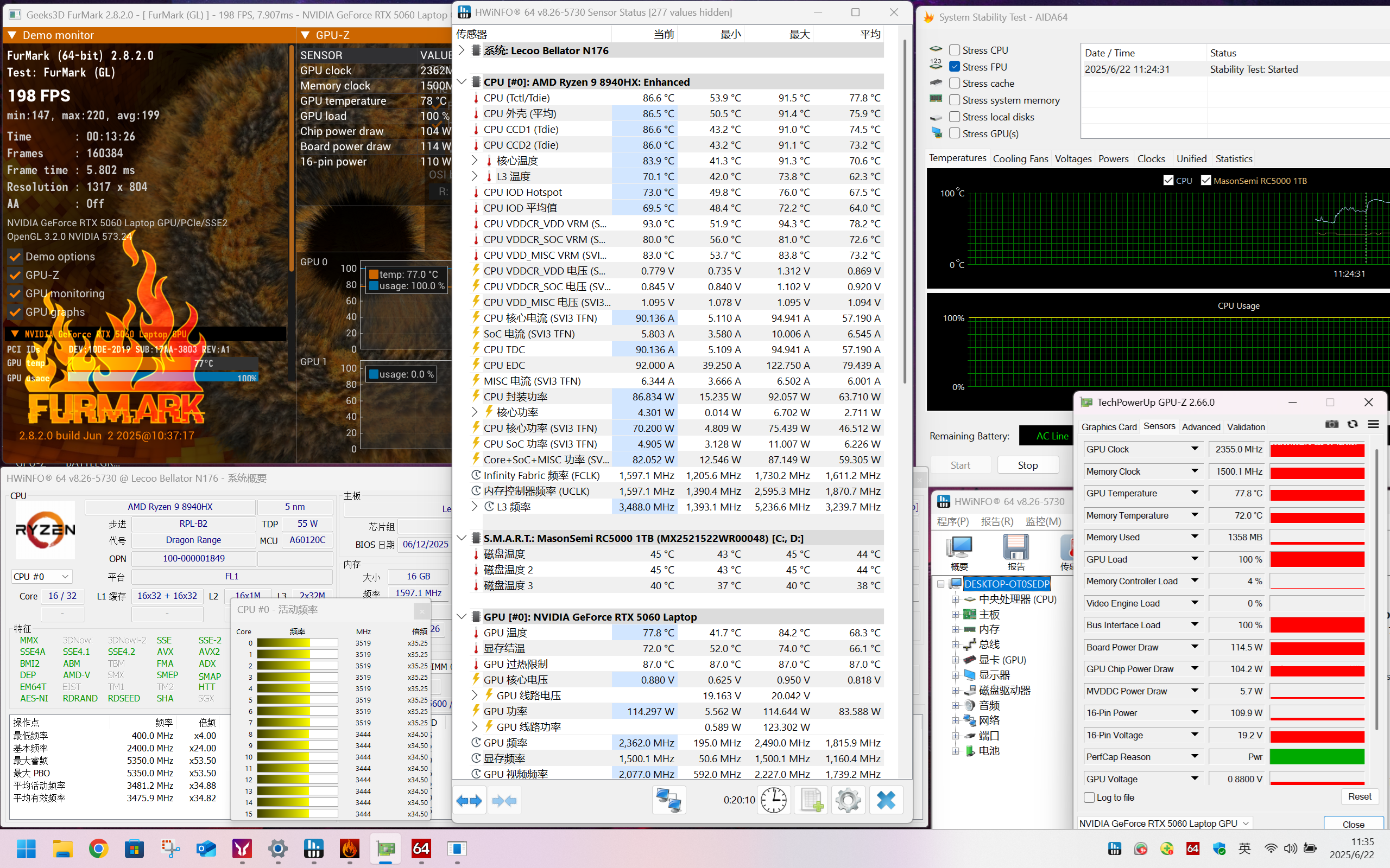

最后来看斗战者 战7000游戏笔记本的双烤表现:室温28度的环境下,采用Furmark+AIDA64 Stress FPU双烤11分钟,CPU最高温度短时间上探到91度,而后稳定在86度,功率约86.8瓦。GPU稳定在77度左右,SSD温度45度,此时GPU的功率为114.3W,也就是说CPU+GPU的功率突破了200W。整机的性能释放和散热表现可以说是相当优秀的,要知道Y7000P 2024的CPU+GPU双烤功率也仅有170W而已:

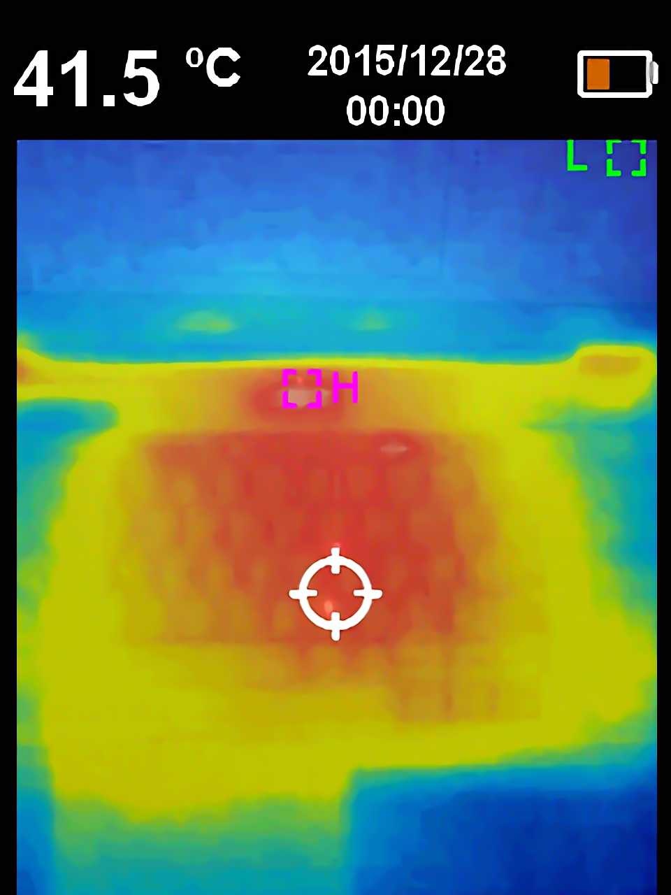

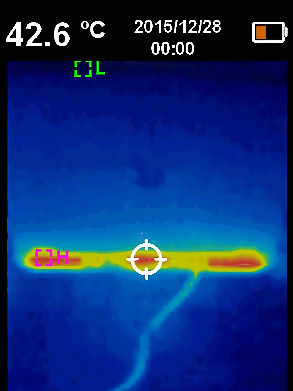

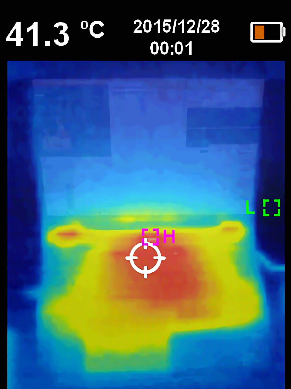

此时使用红外热像仪查看机身表面温度,可以看到表面的热量主要集中在键盘中间区域:
8026550
8026550
键盘区域的最高温度出现在中间的开关按键位置,最高约41.5摄氏度左右,并且WSAD键位的温度较低:

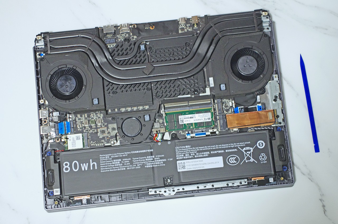

拆解

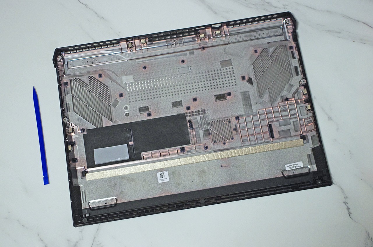

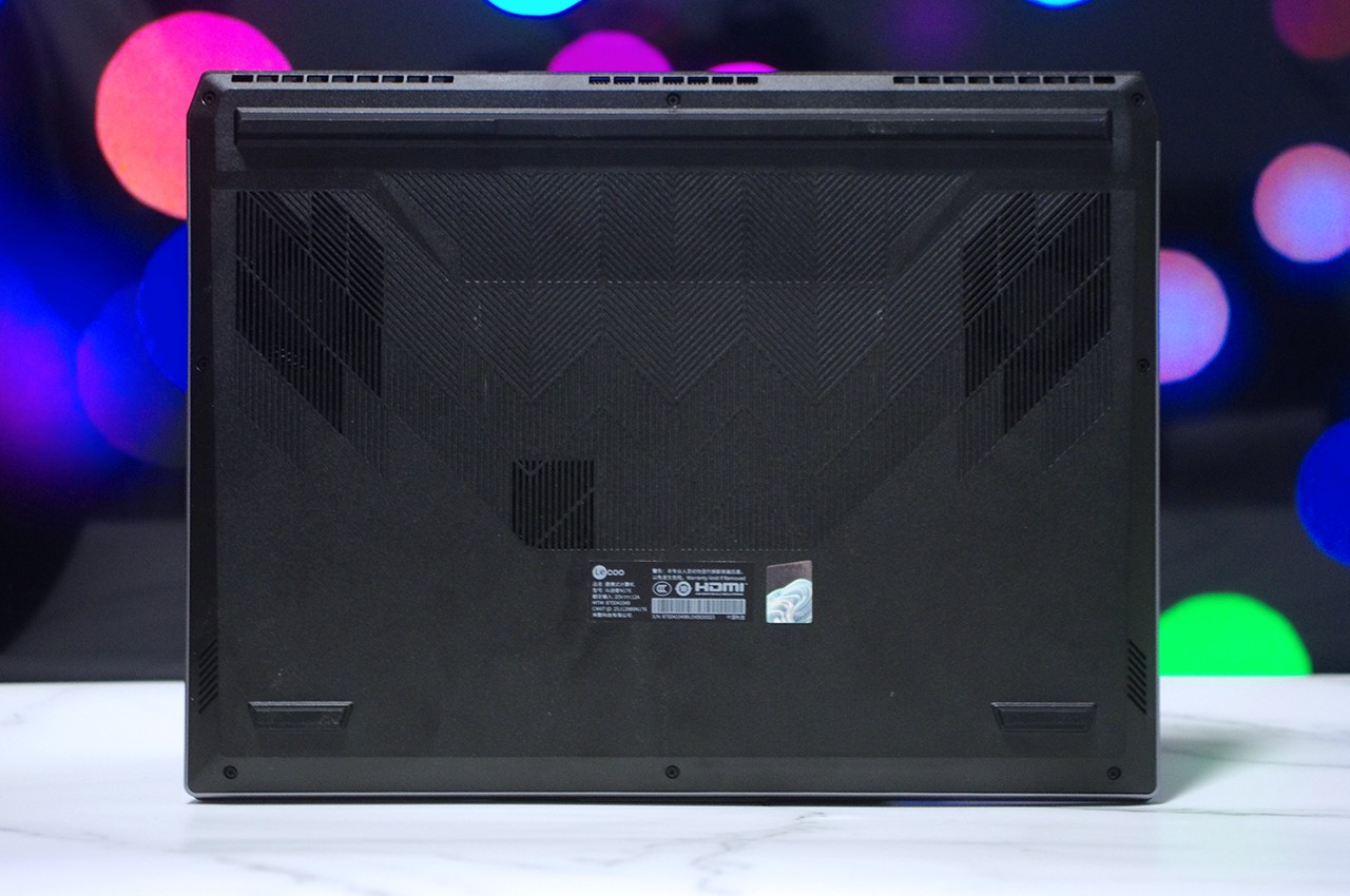

接着来看拆解的部分,使用PH1螺丝刀将背板的8颗螺丝卸去,再使用拆机撬棒即可拆下D壳。从拆机难度上来说,斗战者 战7000与拯救者Y7000P 2024相当。对于新手小白用户来说,不建议自行进行拆机。
8026553
8026553
D壳采用了PC-ABS材质,表面涂刷了金属屏蔽漆,导电屏蔽织物也用得比较足,大品牌产品的EMC保护方面的规格无需担心:
8026554
8026554

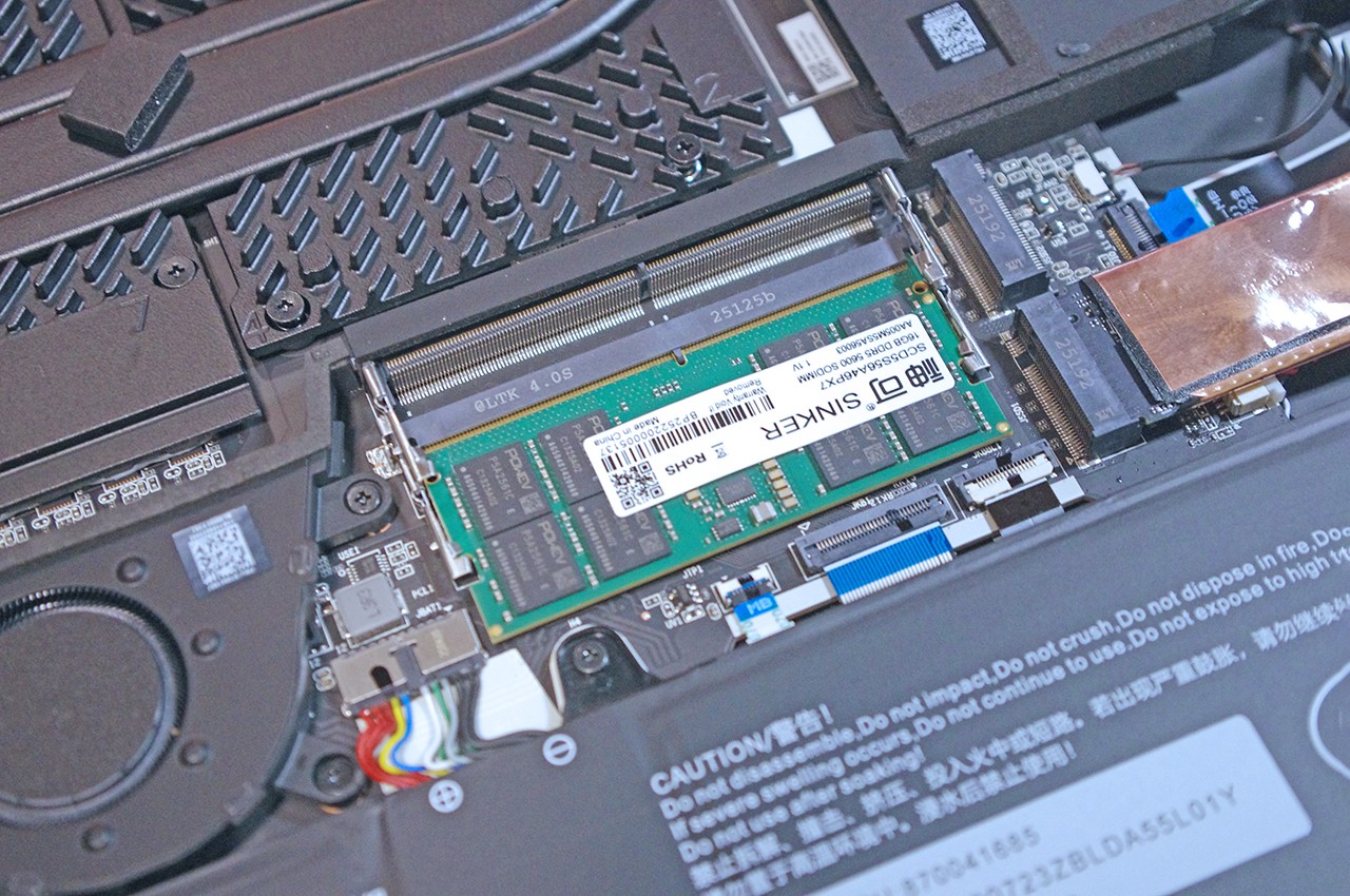

内存品牌为神可SINKER,与光威/阿斯加德同厂出品,上文对供应链做过详细分析:
8026555
8026555

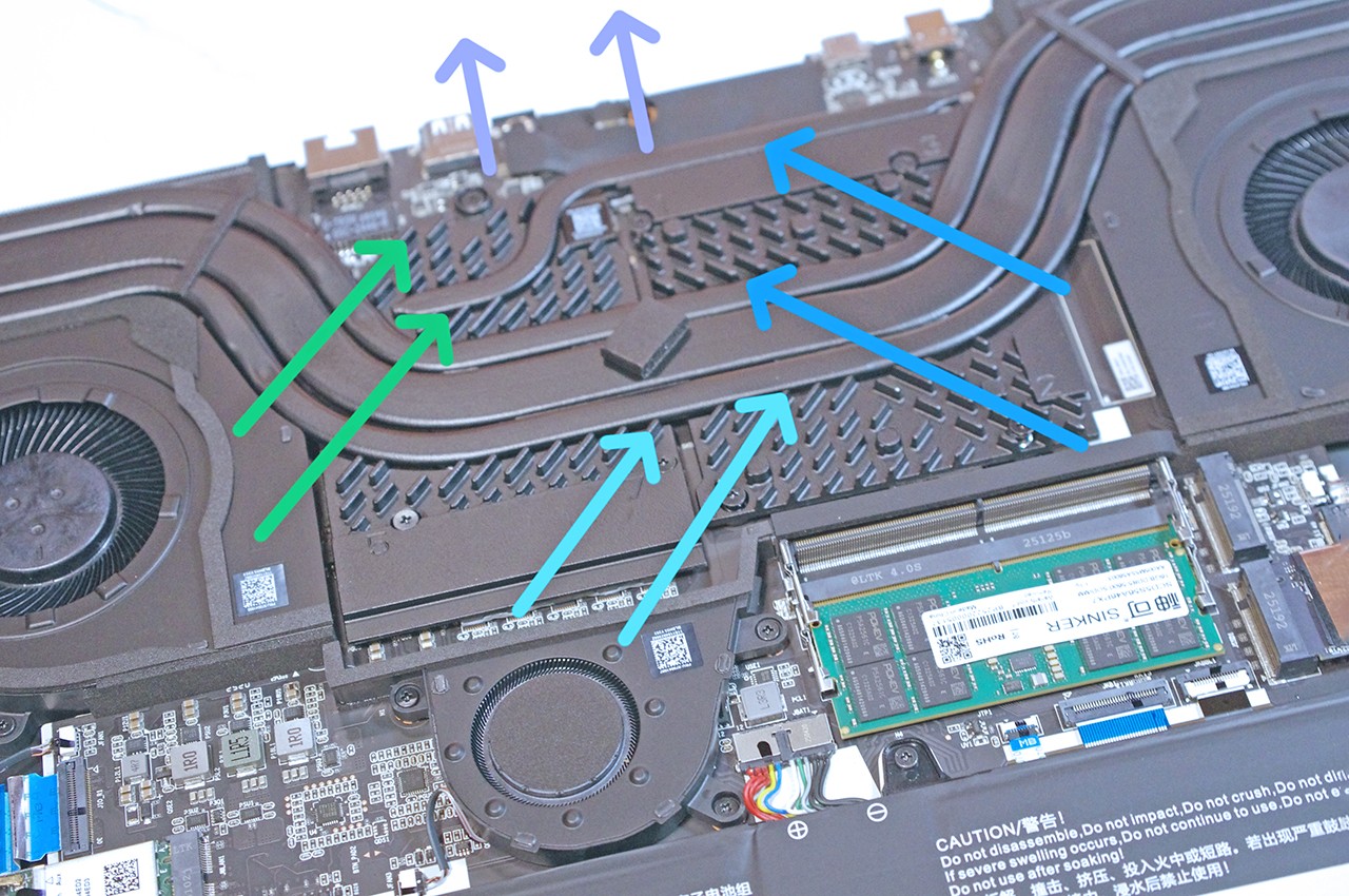

这次的模具应该是联想和宝龙达共同开发的私模,同时也是第一次在宝龙达的模具上看到内吹的设计。联想在笔记本上采用这种内吹的设计,其实就是源于Y7000P 2024,而后今年在Y9000P 2025等一系列产品上推广开来。这次竟然直接下放到了入门价格的游戏本上,还采用了3风扇的堆料设计。冷风从D壳吹入后,由于内部已经被设计成了密闭的腔室,热风通过3颗风扇的导流,流经热管和均热板,而后全部从背部出风口吹出。均热板表面的凸起,都是依照风流进行的精心设计:
8026556
8026556

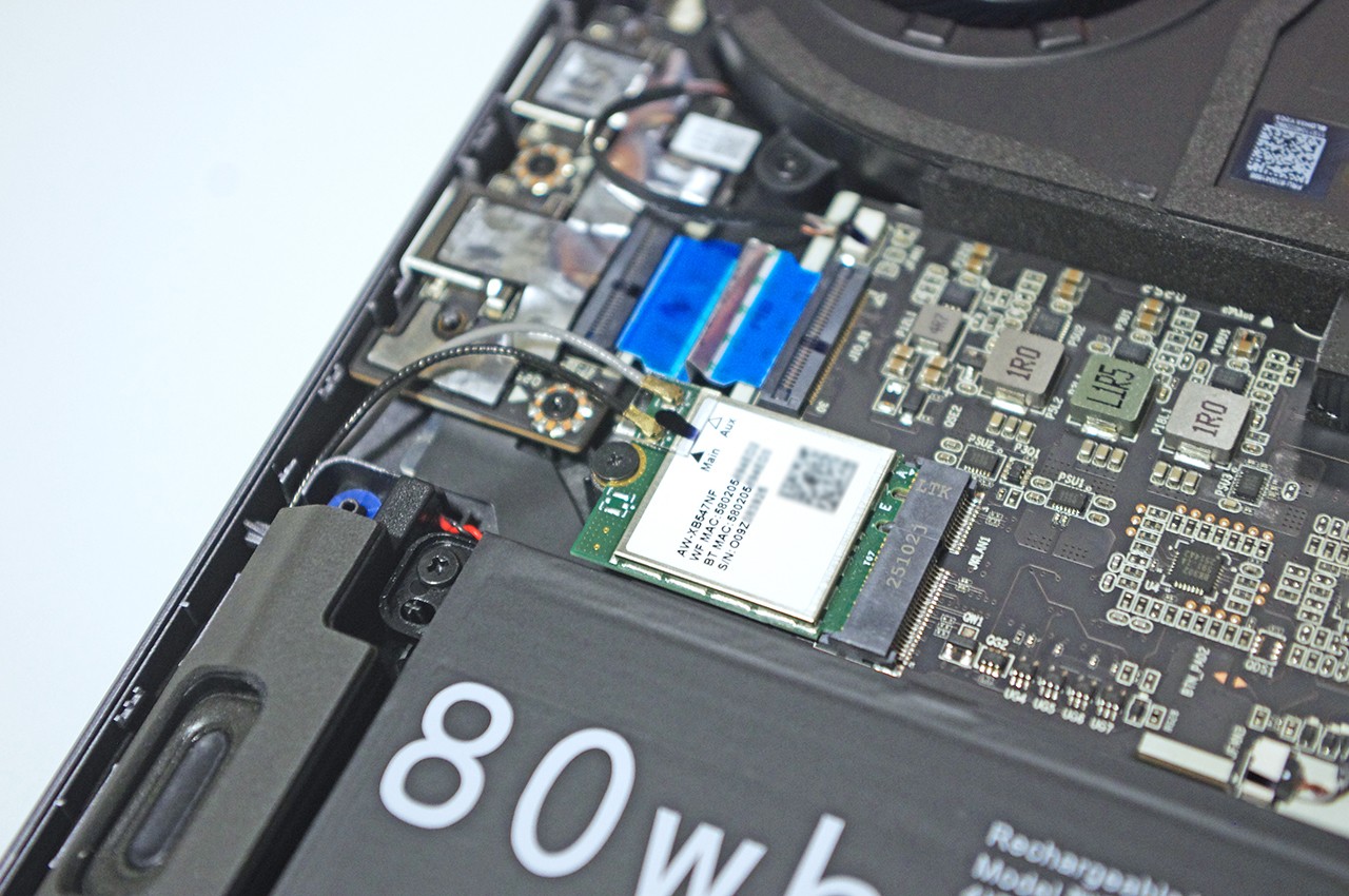

接着看内部的具体部件,网卡为AzureWave的AW-XB547NF,基于瑞昱的RTL8852BE方案:
8026557
8026557

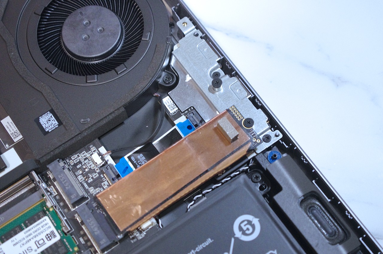

提供了两个2280的SSD盘位,同时对双面SSD也提供了良好的支持,表面的散热和EMC措施都比较到位。当然,如果能在配件里附赠一个用于加装盘位的SSD的导热硅胶片就更好了,Y7000P 2024就是直接把加装用的附赠导热硅胶片给粘在机器内部了:
8026558
8026558
下方可以看到Wi-Fi/蓝牙的天线,另外音箱是和Y7000P 2024类似的规格,音质表现尚可:
8026559
8026559

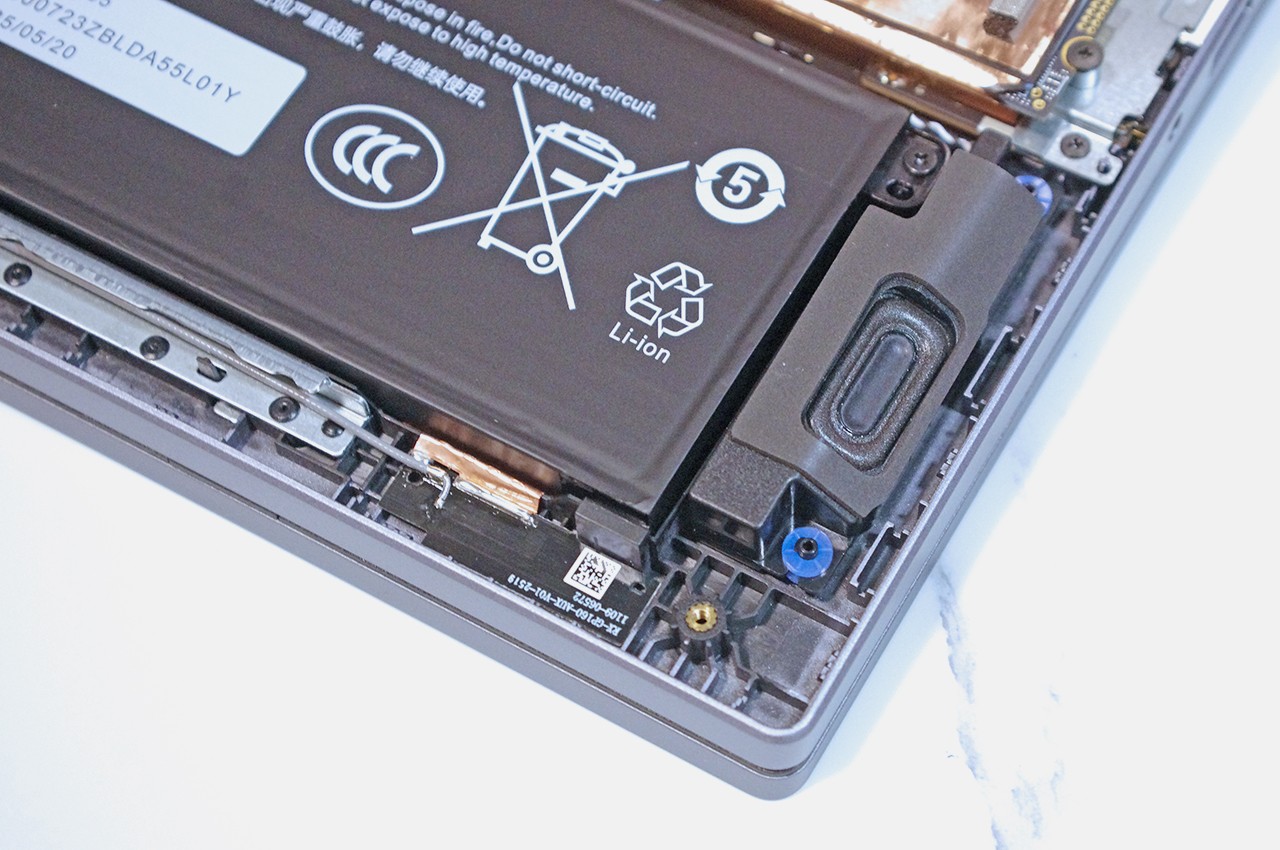

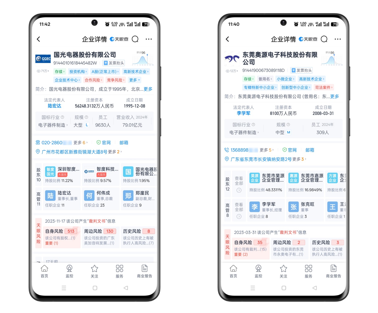

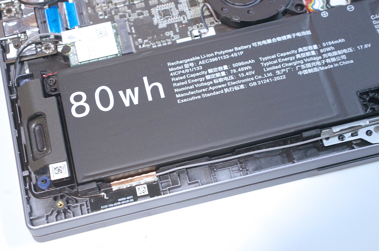

电池也是笔记本构成中比较重要的一部分,这次斗战者的电池Pack厂并没有采用以往拯救者常用的新普,而是来自宝龙达供应链中常用的Pack厂:广东国光电子。
8026560
8026560
广东国光电子也是规模相当大的一家Pack厂,注册资本高达5.6亿元。每年的出货量也很大,安全性方面应该无需担心,包括电源适配器的供应商奥源电子,也是如此:
8026561
8026561

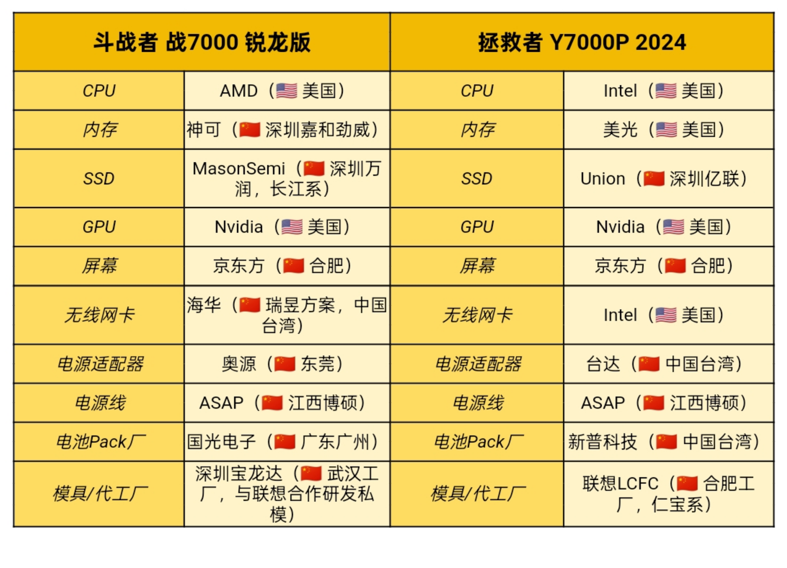

脱离价格来谈产品的表现如同空中楼阁,这款来酷斗战者战7000锐龙版国补后的价格为5360元,对比去年Y7000P 2024的价格要低了三千多元。即便排除国补的因素之后,其售价依然要低了接近2000元。从前文的测评来看,斗战者 战7000不论是外观材质、性能发挥,抑或是散热表现等多个方面,都完全不输给Y7000P 2024,甚至在有些方面还大幅领先。个人认为其中的关键点就是供应链的改变,使用国产供应链来进行替代,降低成本的同时,产品的性能依然有保障甚至提高。
8026563
8026563
联想的这波操作,对于其他主打产品低价的友商而言,可以说是一种降维打击。这款战7000不论是设计、外壳材质、散热堆料、屏幕规格和整体的性能释放,还是售后服务,都是看齐一线主流游戏笔记本的,但是价格甚至要低于很多性能发挥差了不少的二三线游戏本。这里将斗战者 战7000与拯救者Y7000P 2024的主要供应商列表对比,国产化替代的形势一目了然:
8026564
8026564
