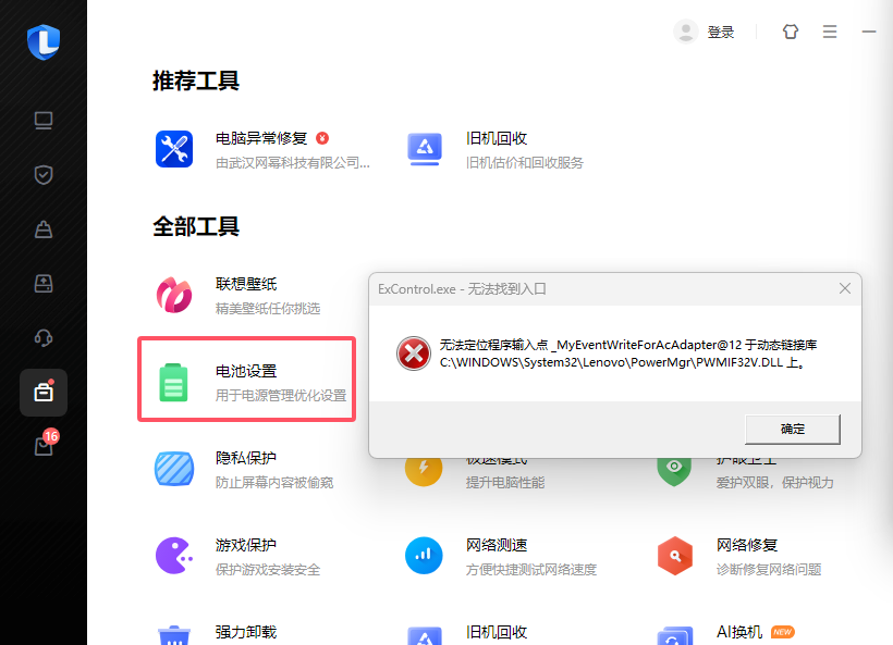

机型为ThinkPad X1 Nano Gen 1,联想电脑管家一直都是自动更新的,最近这次更新后,发现工具箱里的电池设置无法正常打开了,提示dll文件错误,之后打开的电池设置界面是空的,充电阈值无法修改,卸载了电脑管家重新安装后也是一样。麻烦确认下是什么原因,或者能否提供一下旧版的电脑管家软件,我重新安装试一下。

您好,这个是电池固件缺失问题,建议您点击以下链接安装电池固件尝试修复:https://pan.baidu.com/s/1pLLvKj5

请问这个压缩包下载后要怎样安装?

固件安装方法麻烦提供一下

这个固件要怎么安装?我的是一模一样的情况

包内不是exe可执行文件
