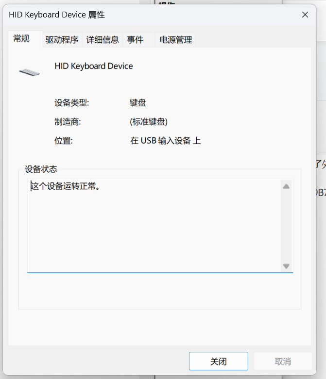

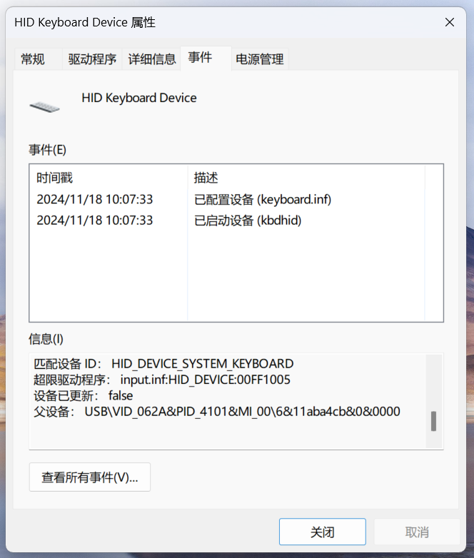

1、T480  Win11系统  最近出现开机键盘无反应,重启后键盘就正常了,这样每次开机时间就很长,请教如何处理?已经重新安装了系统。我怀疑是用了外接USB小数字键盘引起的问题,但不知道如何删除该小键盘的相关设置。
5391641
5391641
5391642
5391642
5391643
5391643
5391645
5391645

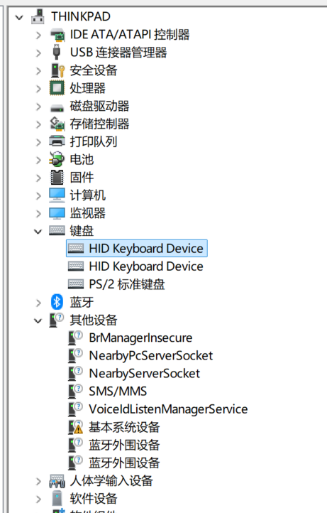

2、设备管理器中有一个黄色叹号,不知道是什么驱动没有安装好,代码是“设备 PCI\VEN_8086&DEV_15BF&SUBSYS_11112222&REV_01\4DD17D4899B7D00000 需要进一步安装。”,请各位大神看看是什么问题。
5391644
5391644

所以也就是说,如果开机前不外接键盘,或者说干脆删除了外接键盘设备后,这个现象就不会复现了对吗?

前几天删除该键盘设备后,今天开机又出现键盘无反应,又重启就好了,不知道什么原因,又在纠结是不是要重装系统,win11系统出来就升级为Win11系统,一直用到最近才出现这个问题,会不会是最近系统升级造成的?
