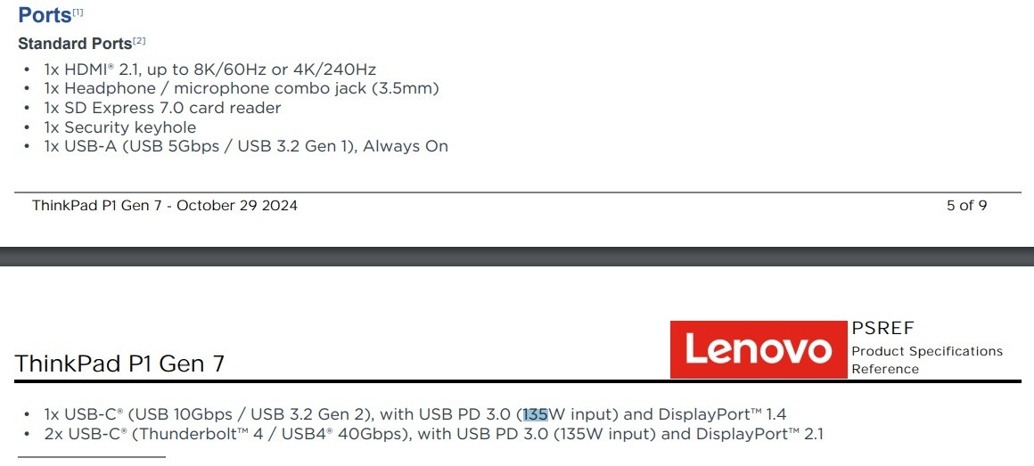

问题描述 p1 gen7/隐士20204 官方指标 是支持135w从 USB充电的,psref 上写的很清楚。 但连接拯救者140w c140 只能获得100w, 那么140w如何获得
复现步骤 本帖最后由 lenovo71952190 于 2024-11-20 19:34 编辑
那么140w如何获得
https://psref.lenovo.com/syspool/Sys/PDF/ThinkPad/ThinkPad_P1_Gen_7/ThinkPad_P1_Gen_7_Spec.pdf
官方spec, 搜索 135 或  port 就能看到

来自Chrome浏览器  楼主| 发表于 2024-11-20 12:55:53
5392046
5392046
官方的spec 的截图,明确三个口支持135w输入
来自Chrome浏览器  楼主| 发表于 2024-11-20 12:56:52
https://psref.lenovo.com/syspool ... d_P1_Gen_7_Spec.pdf

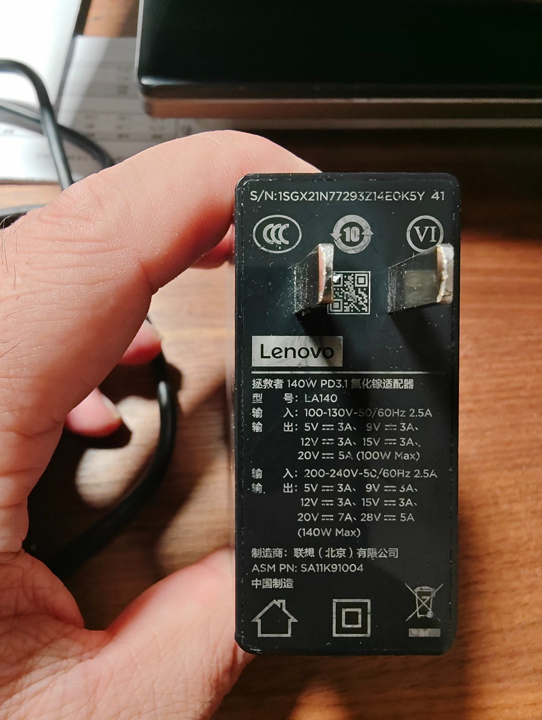

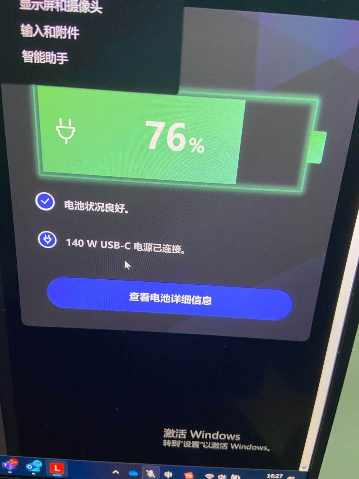

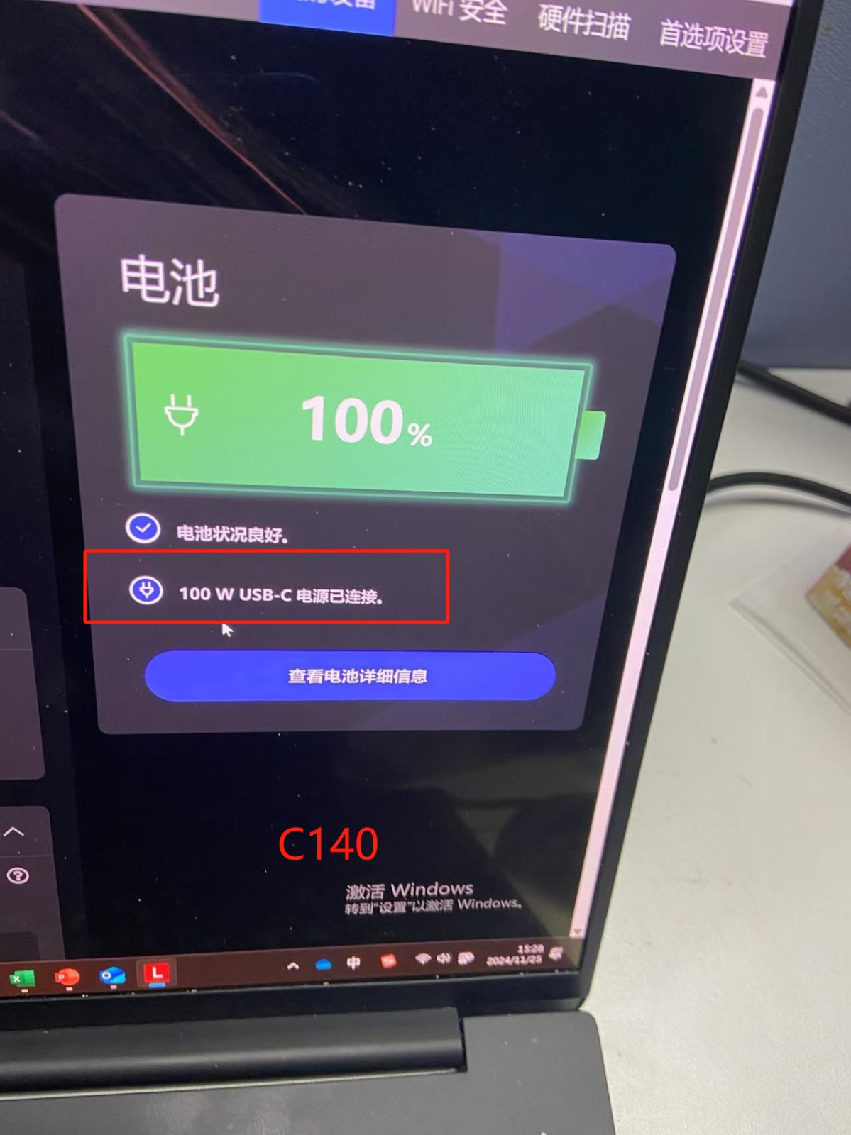

来自Chrome浏览器  楼主| 发表于 2024-11-22 01:14:37
1.09升级的
来自Chrome浏览器  楼主| 发表于 2024-11-22 01:27:20
这是我的拯救者 C140序列号和右上角的41,应该是2024版吧,bios 最新的1.09
现象就是c140是100w,同根线,用C170连接就是140w.
除非你的拯救者140w 比这个还新?白名单更新(你的右上角数字是多少?)

来自火狐浏览器 发表于 2024-11-25 17:34:16
lenovo71952190 发表于 2024-11-24 13:41
如果你的可用,那就告知那个生产批次后的可用
您好,我们又进行了多次测试,确认:
拯救者C140氮化镓在ThinkPad P1 Gen 7上无法提供140W的功率,
拯救者C170氮化镓可以在ThinkPad P1 Gen 7提供140W功率。
C140:
5398585

C170:
5398584
5398584
来自Chrome浏览器  楼主| 发表于 2024-11-25 18:04:51
这和我实际一样。问题是c170 还要额外找根线。
