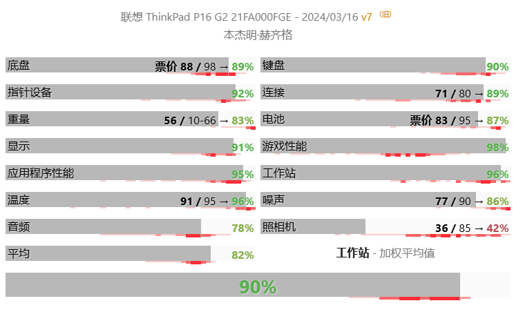

最终评分
很优秀,very good (90%);
5373286
5373286
详细评分

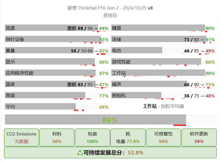

最终评分
优秀,good(86%);
5373288
5373288
详细评分
5373289

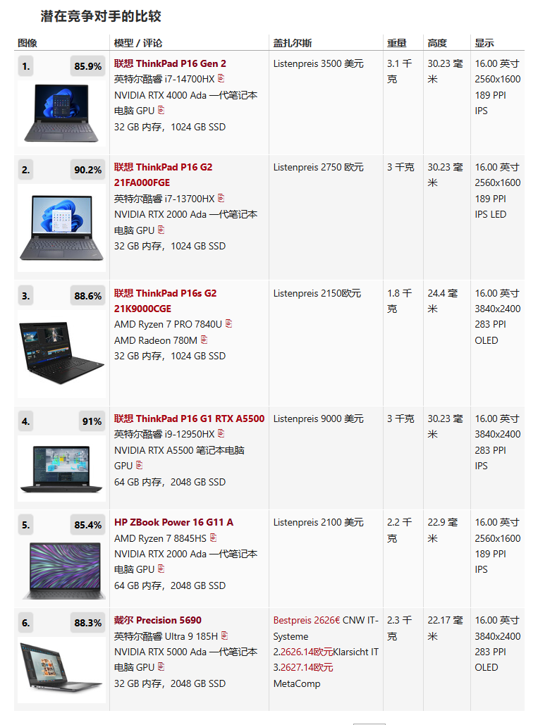

ThinkPad P16 Gen 2 的竞争对手包括其他主打高性能的 16 英寸移动工作站,如 HP ZBook Power 16 G11 A和戴尔 Precision 5690。

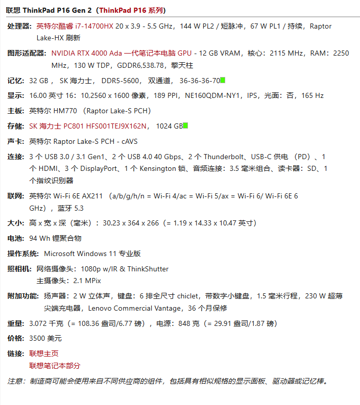

本次评测的ThinkPad P16 Gen 2规格配置,如下图所示:
5373296
5373296
新款ThinkPad P16 Gen 2配备的RTA 4000 Ada性能强悍,显卡TGP高达130瓦,使其成为当下联想最快的16英寸移动工作站之一。

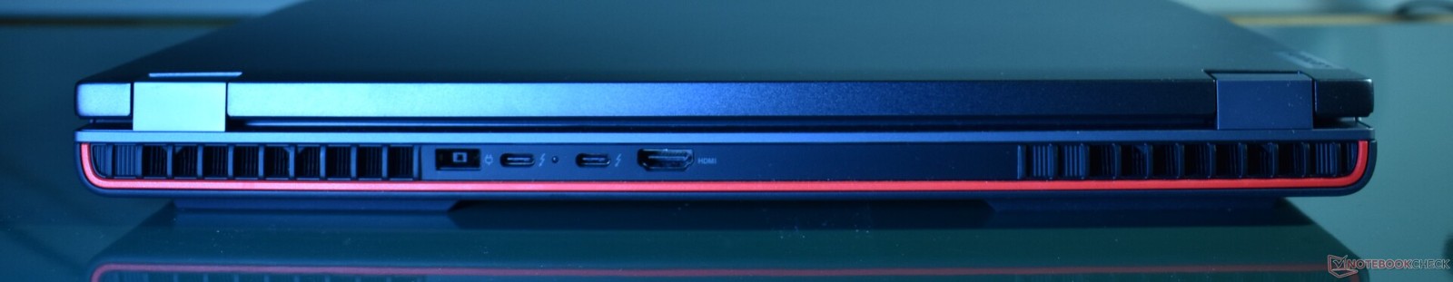

所以,此处不再详细介绍,需要了解的读者可以参看之前的评测文章。
译者注:
译者在2022年评测过ThinkPad P16 Gen 1,和2024年的P16 Gen 2相比,机体和端口也是没有什么差异,需要了解机身外观、端口布局和内部结构的读者,可以参看下篇这篇文章,里面有大量的、详细的外观、端口介绍和常规拆机维护图片。
《细细的红线:ThinkPad P16 2022评测上篇》
5373310
5373310
5373309
5373309
5373311
5373311

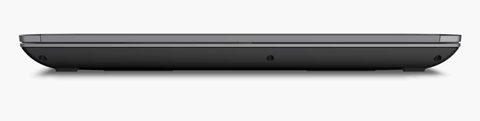

机身前部(FE面)
5373312

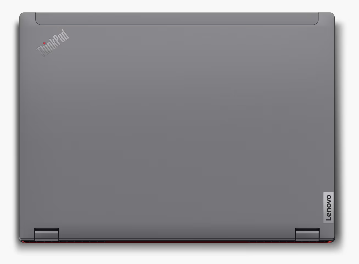

机身顶部/屏幕上盖(A面)
5373314

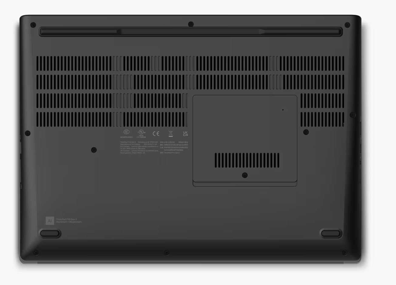

5373314
机身底部(D面)
5373315
5373315

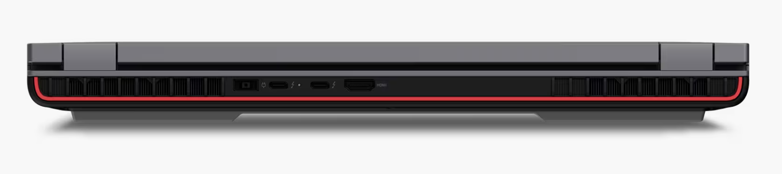

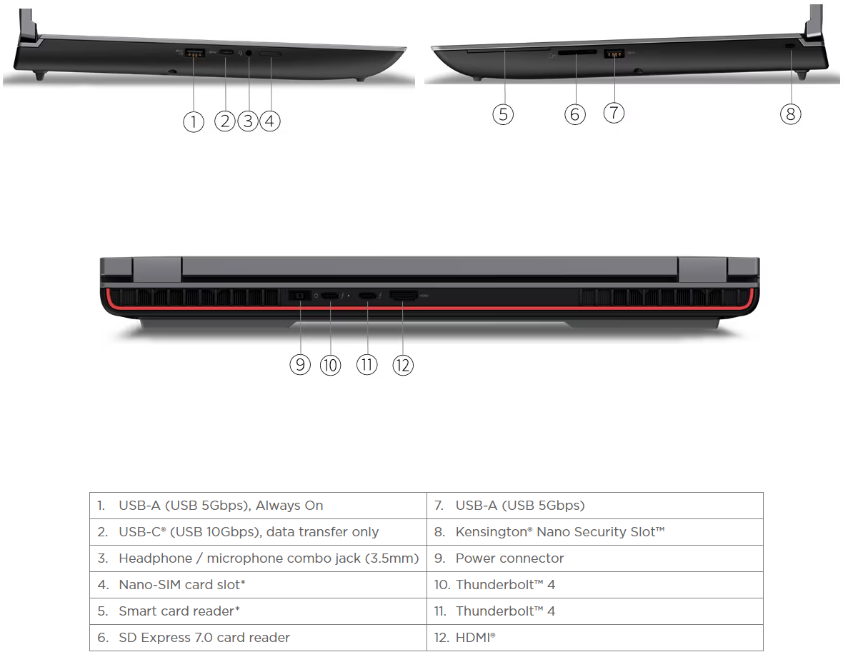

端口布局:
5373316
5373316

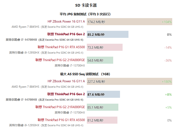

SD读卡器
此台ThinkPad P16 Gen 2的SD读卡器性能测试,和其他机型对比如下图所示:
5373318

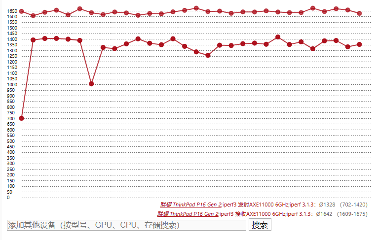

网络通讯
无线网卡测试结果如下图所示。
5373319
5373319
译者注:
在稳定性上,发送不如接收----下面起伏明显的曲线为发送时速率曲线。

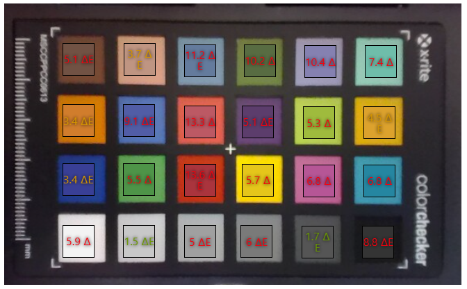

摄像头的色准测试结果,如下图所示:
Delta-E均值为6.64、最小值为1.45、最大值为13.63。
5373320
5373320

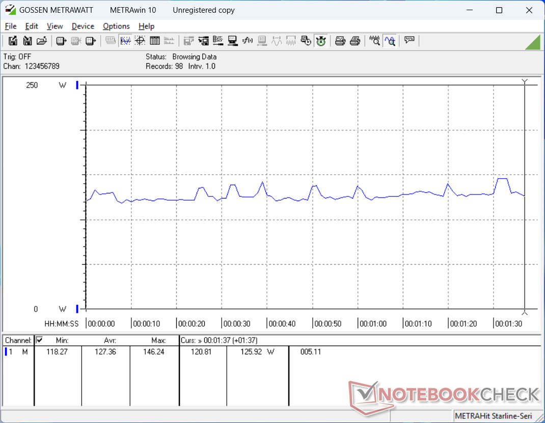

由于此台P16 Gen 2采用了更高功耗的RTX 4000 Ada显卡,所以配备的是230瓦的电源,而7个月之前评测的ThinkPad P16 Gen 2,配备的是170瓦的电源。

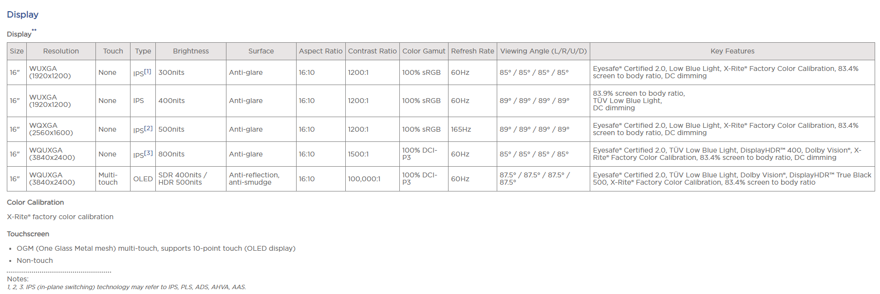

官方规格书中有5种可选屏幕的种类和参数,如下图所示:
5373323
5373323

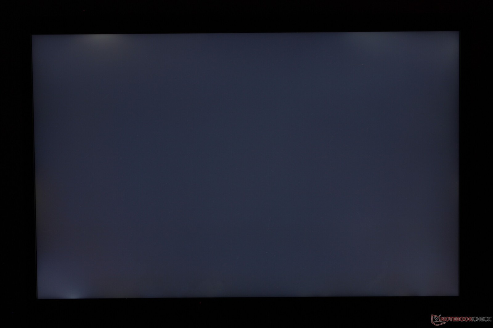

哑光雾面面板略有颗粒感
5373324
5373324
屏幕的四角和边缘有中度不均匀的背光漏光现象:
5373326
5373326

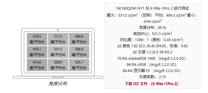

屏幕有依据 sRGB 标准进行出厂校准,平均灰度 DeltaE值分别仅为1.2和1.82。
因此,大多数用户可无需校准开箱即用。
此屏幕的亮度、亮度分布、对比度、灰度、色域的测试结果,如下图所示:
5373325
5373325

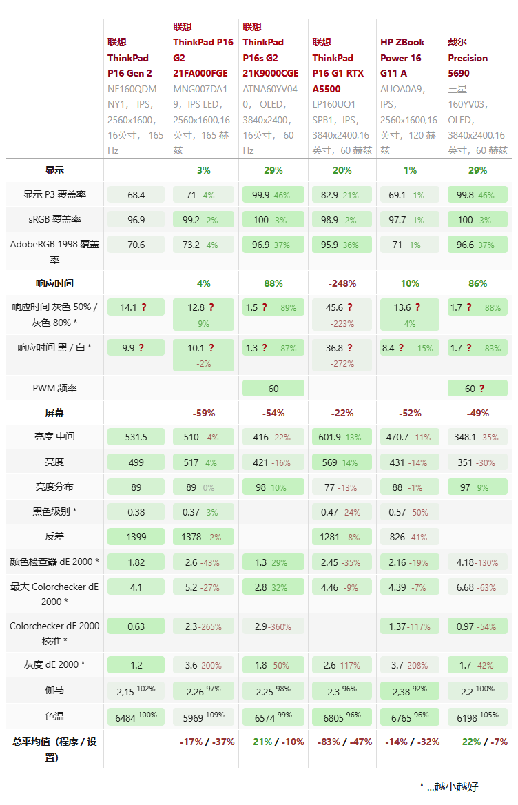

屏幕测试成绩和竞品的比较,如下图所示:
5373327
5373327

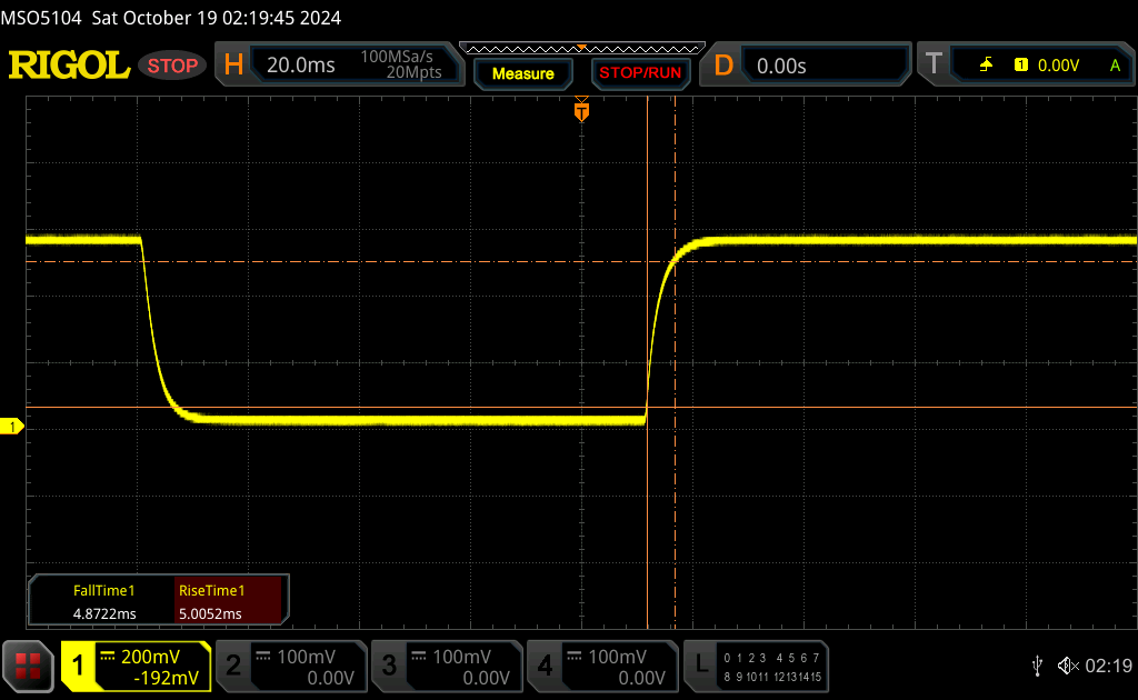

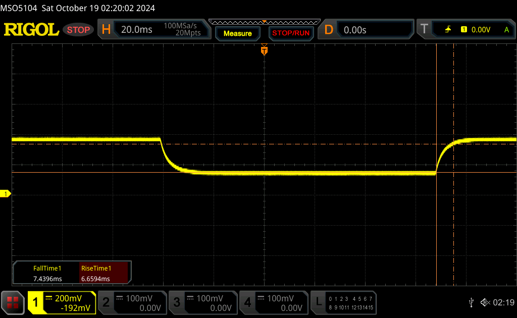

响应时间
黑到白:上升5毫秒+下降4.9毫秒,合计9.9毫秒,比所有测试设备的平均值(21毫秒)要短很多(好很多)。
5373328
5373328
50%灰到80%灰:上升6.7毫秒+下降7.4毫秒,合计14.1毫秒,优于所有测试设备的平均值(33毫秒)。

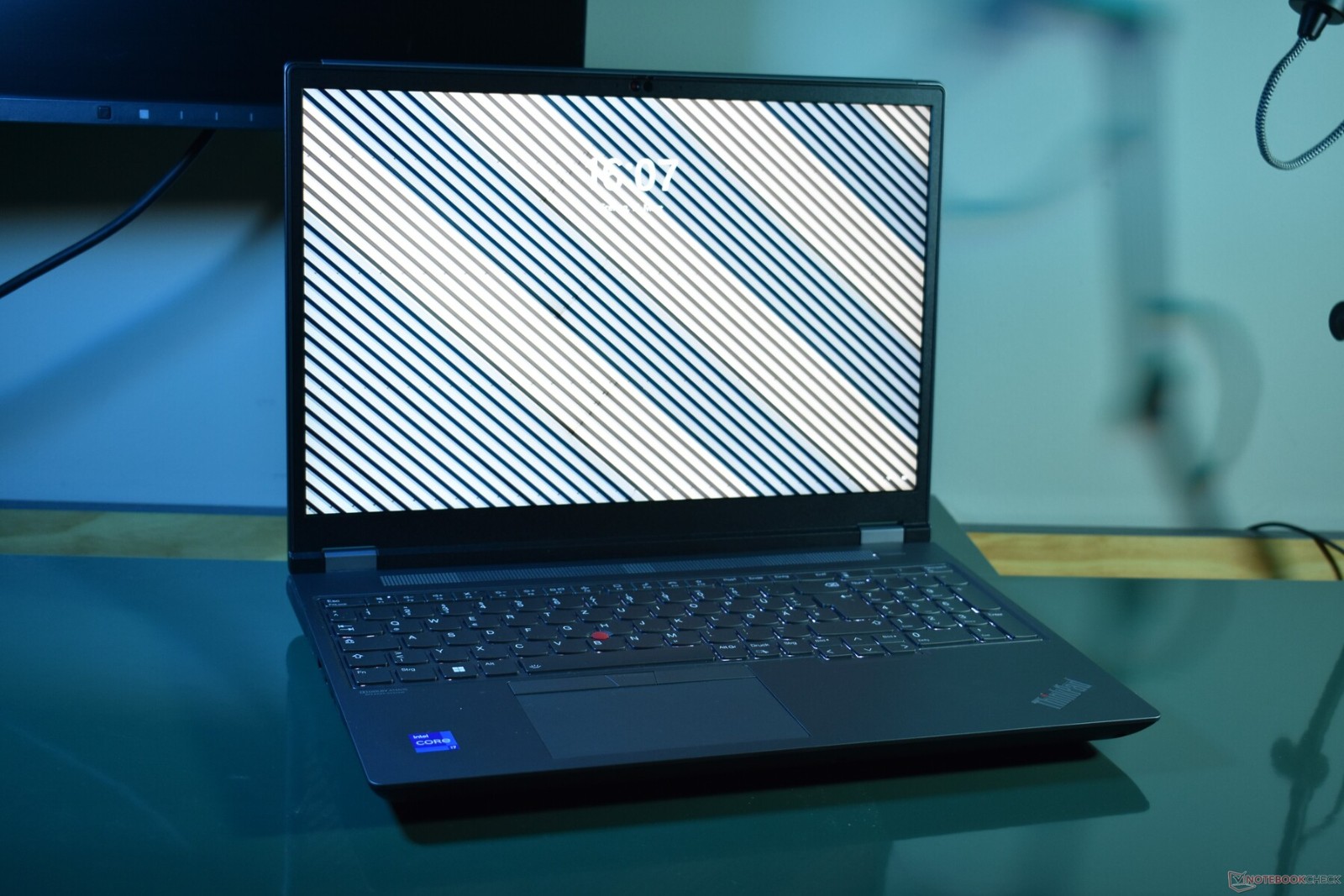

特殊场景
在户外阳光直射、户外阴凉处使用的实拍效果,屏幕的广视角的效果,如下图所示:

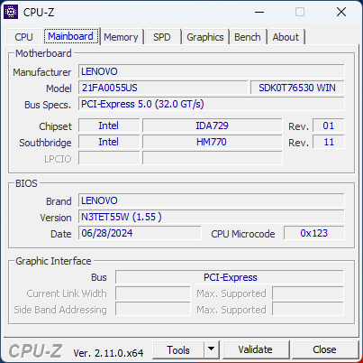

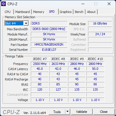

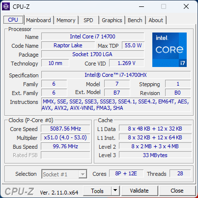

CPU-Z检测结果如下:
5373334
5373334
5373333
5373333
5373332
5373332

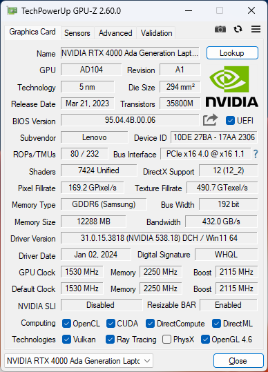

GPU-Z检测结果如下:
5373335
5373335

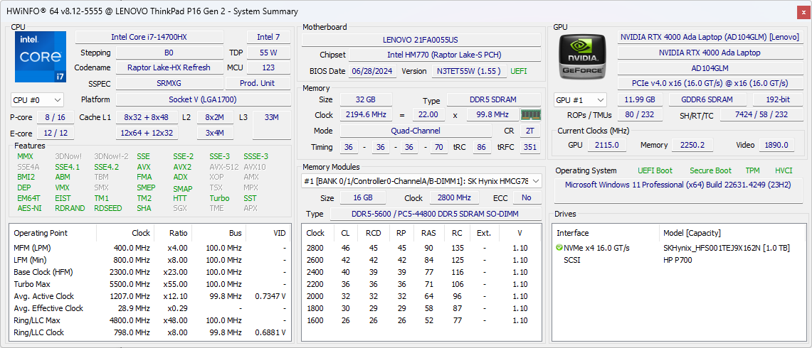

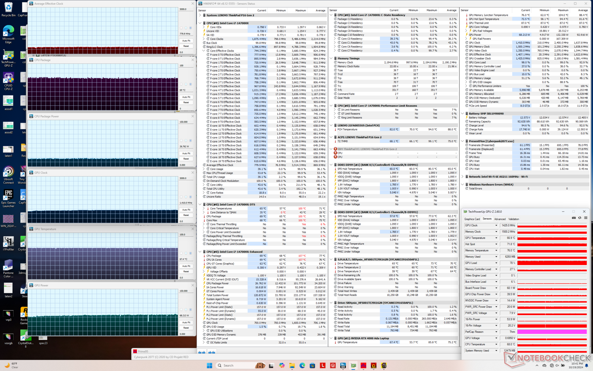

HWiNFO检测结果如下:
5373336
5373336

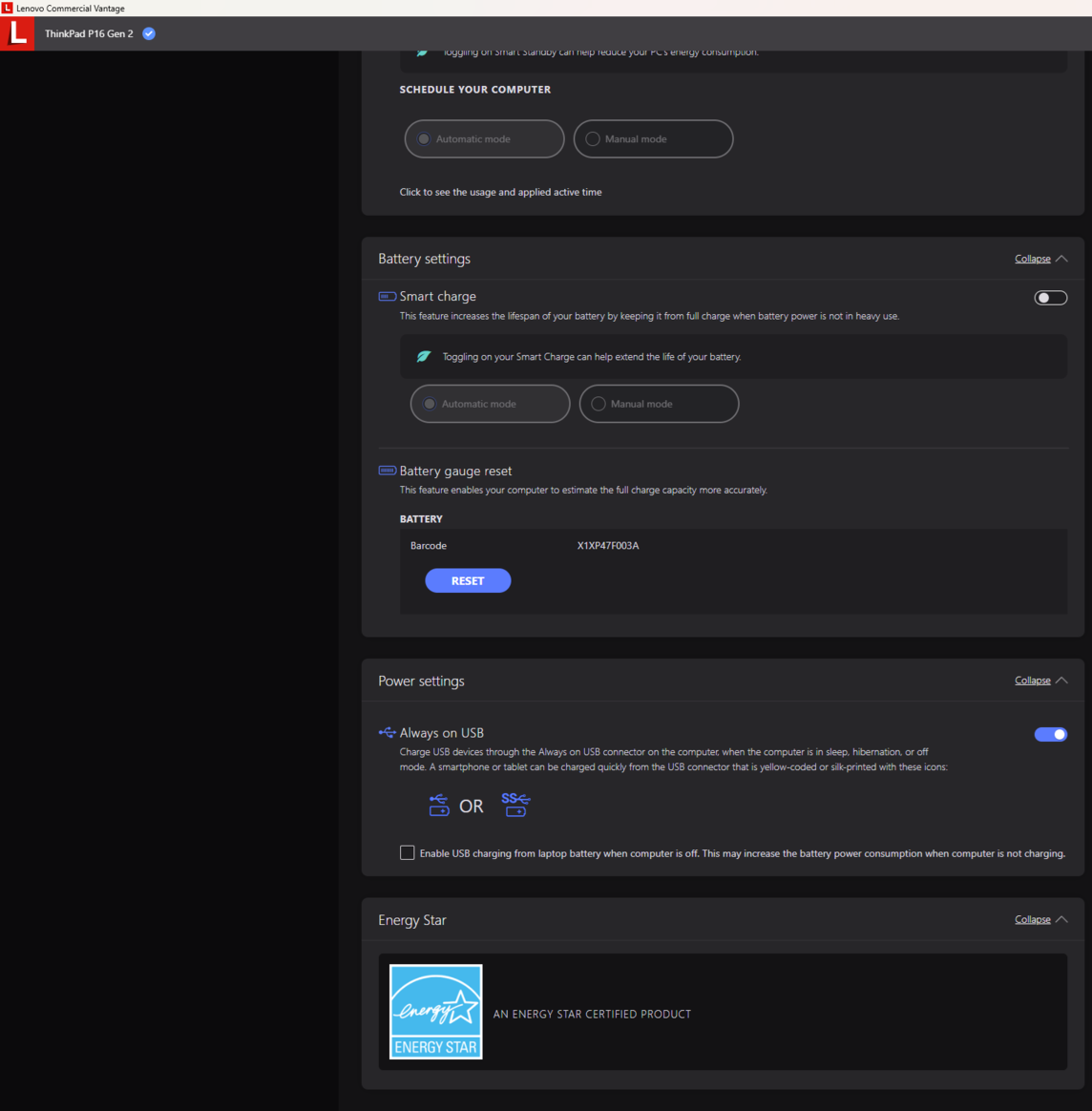

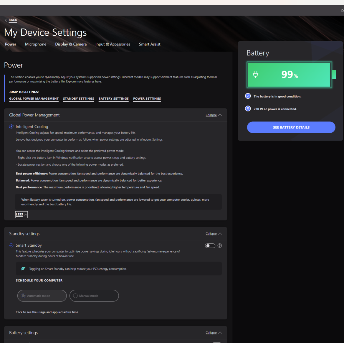

Lenovo Vantage 中的电源设置界面
5373337
5373337
其他电源设置和充电设置
5373339
5373339

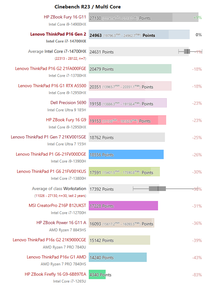

CPU:Raptor旺烧

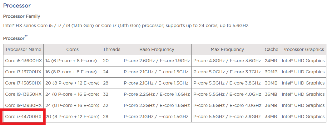

此台P16 G2本次采用的 i7-14700HX 比之前的i7-13700HX 有改良,多线程性能提高了约20% 到25%。
之前采用i9-13980HX的型号仍然在销售,虽然i9-13980HX名义是上代CPU,但实际上它比i7-14700HX的性能更好。
译者注:
P16 Gen 2目前并没有全面采用intel 14代移动版HX处理器,14代移动HX仅仅只采用了一款,即本次评测机的i7-14700HX。
官方规格书中采用的CPU型号有6种,如下图表所示:

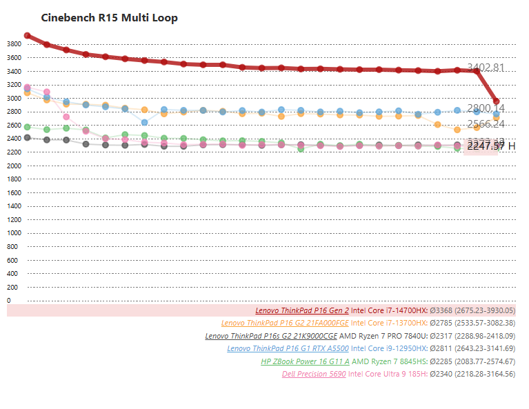

CPU性能
性能可持续性(即长时间高负载运行时的性能)不错,但还是有待改进。
例如:在Cinebench R15 多核性能循环测试中,最初得分达到3930,但在几次循环后得分就会下降约10%。
Cinebench R15 多核性能循环测试结果和对比,如下图所示:
5373340
5373340

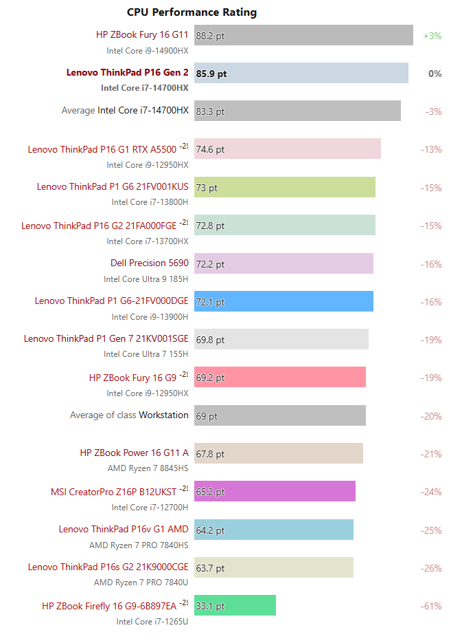

CPU综合性能对比,如下图所示:
5373341
5373341
Cinebench R23 多核性能对比,如下图所示:
5373342

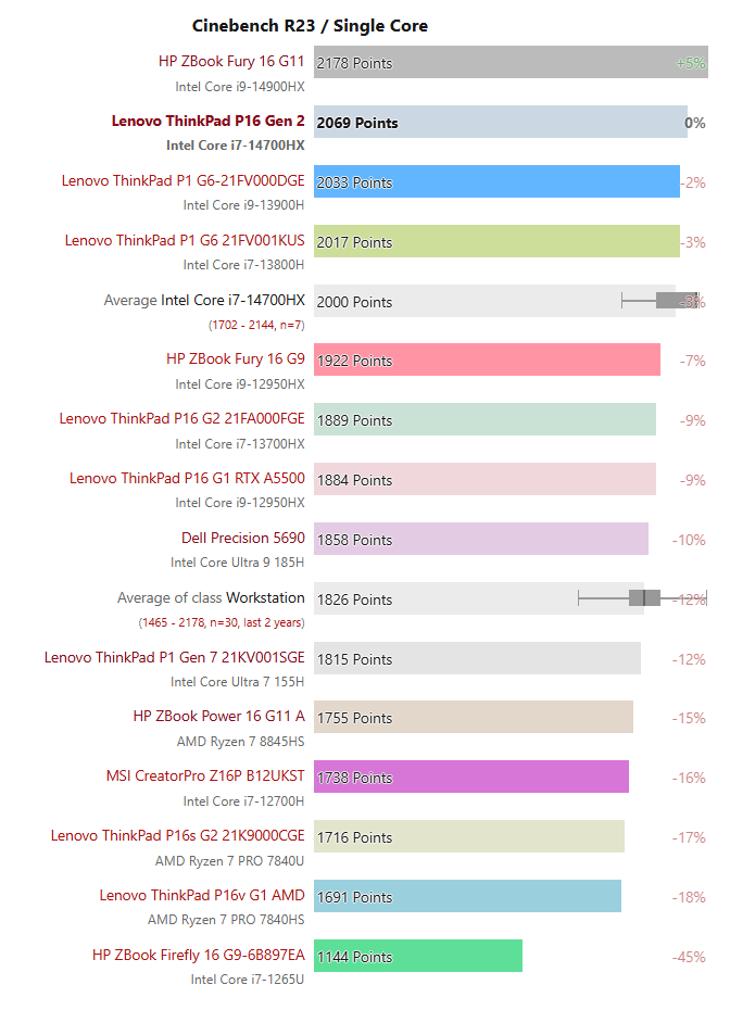

Cinebench R23 单核性能对比,如下图所示:
5373343

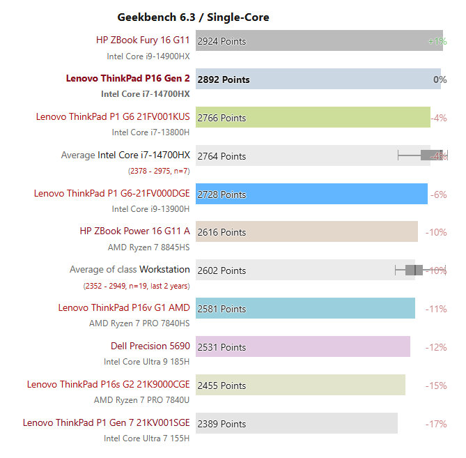

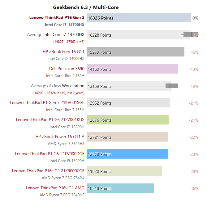

Geekbench 6.3多核性能对比,如下图所示:
5373344
5373344
Geekbench 6.3单核性能对比,如下图所示:

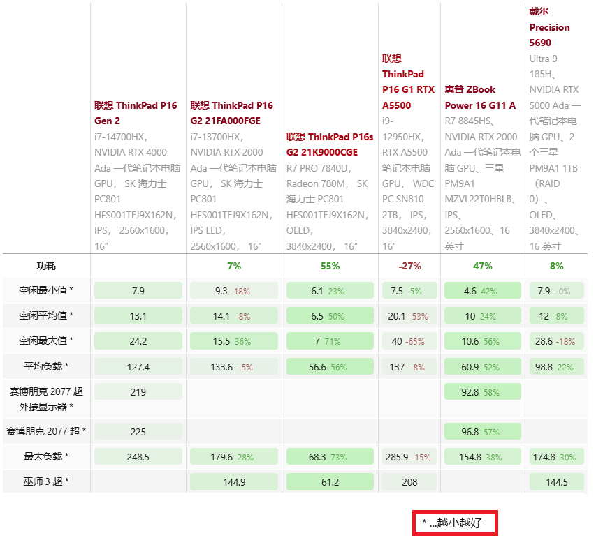

整机系统处于空载空闲(Idle)状态时,如下图所示:
5373348
5373348

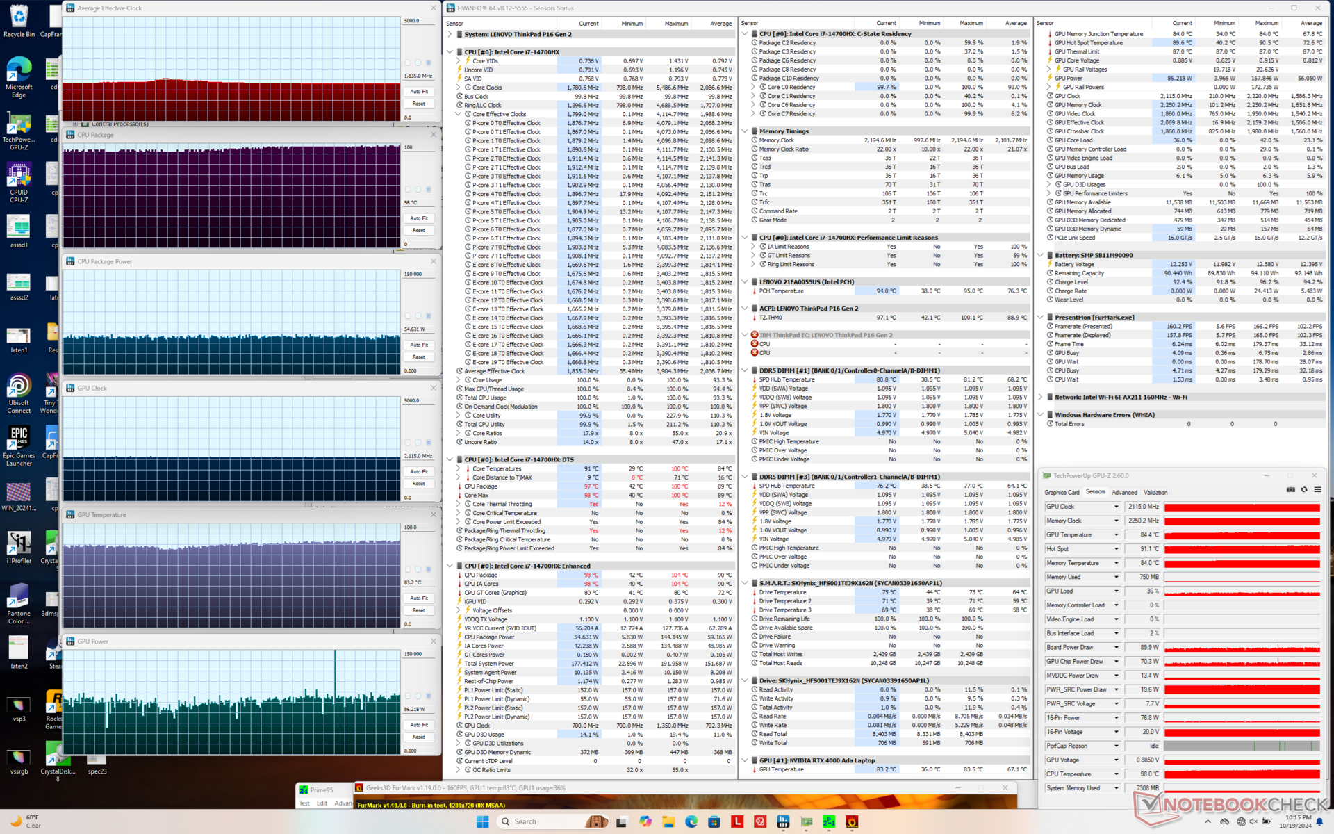

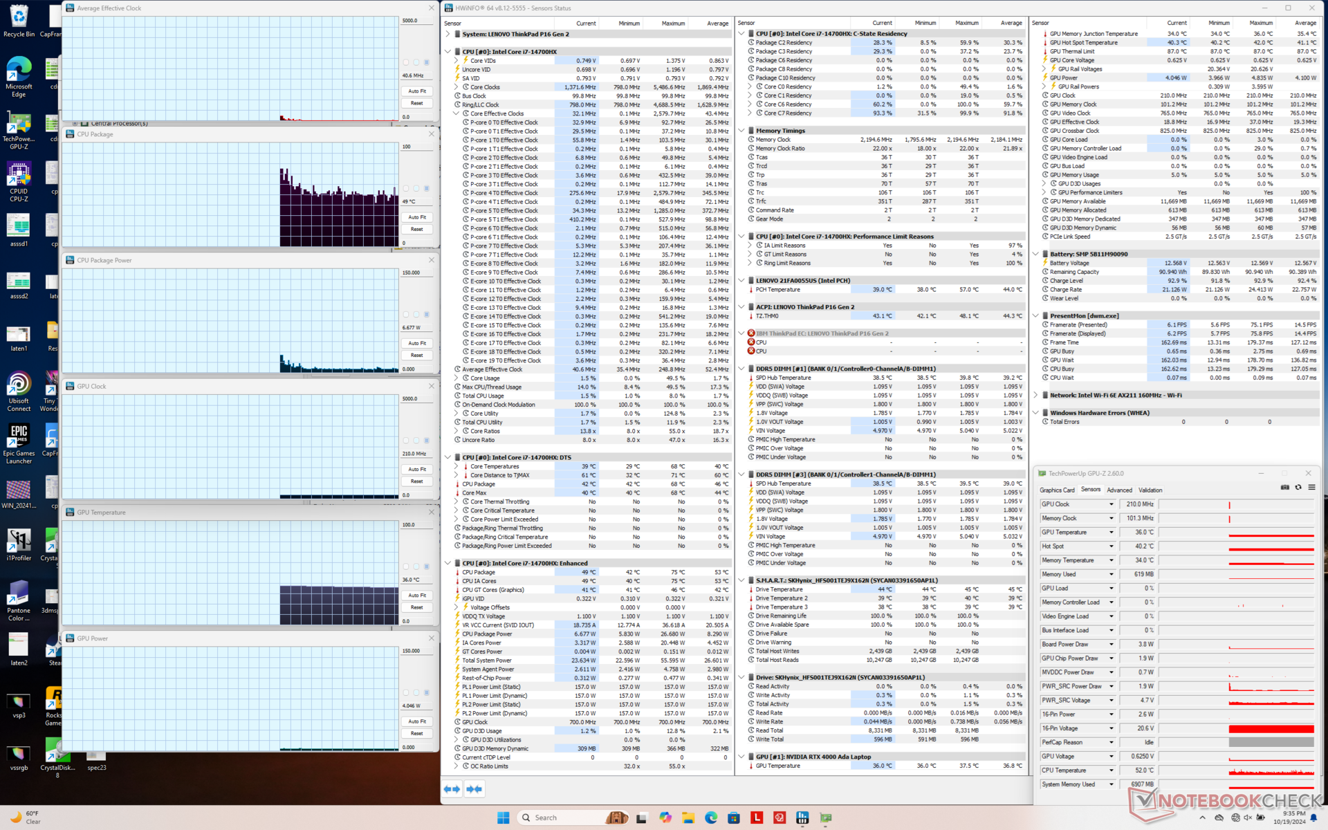

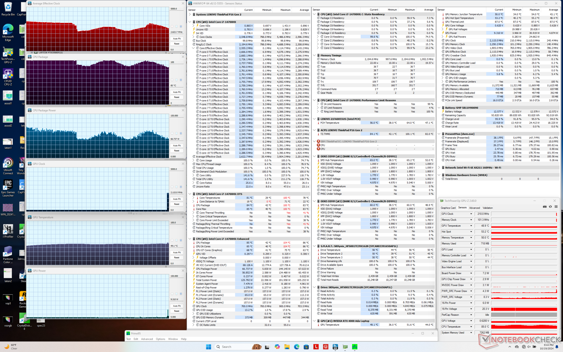

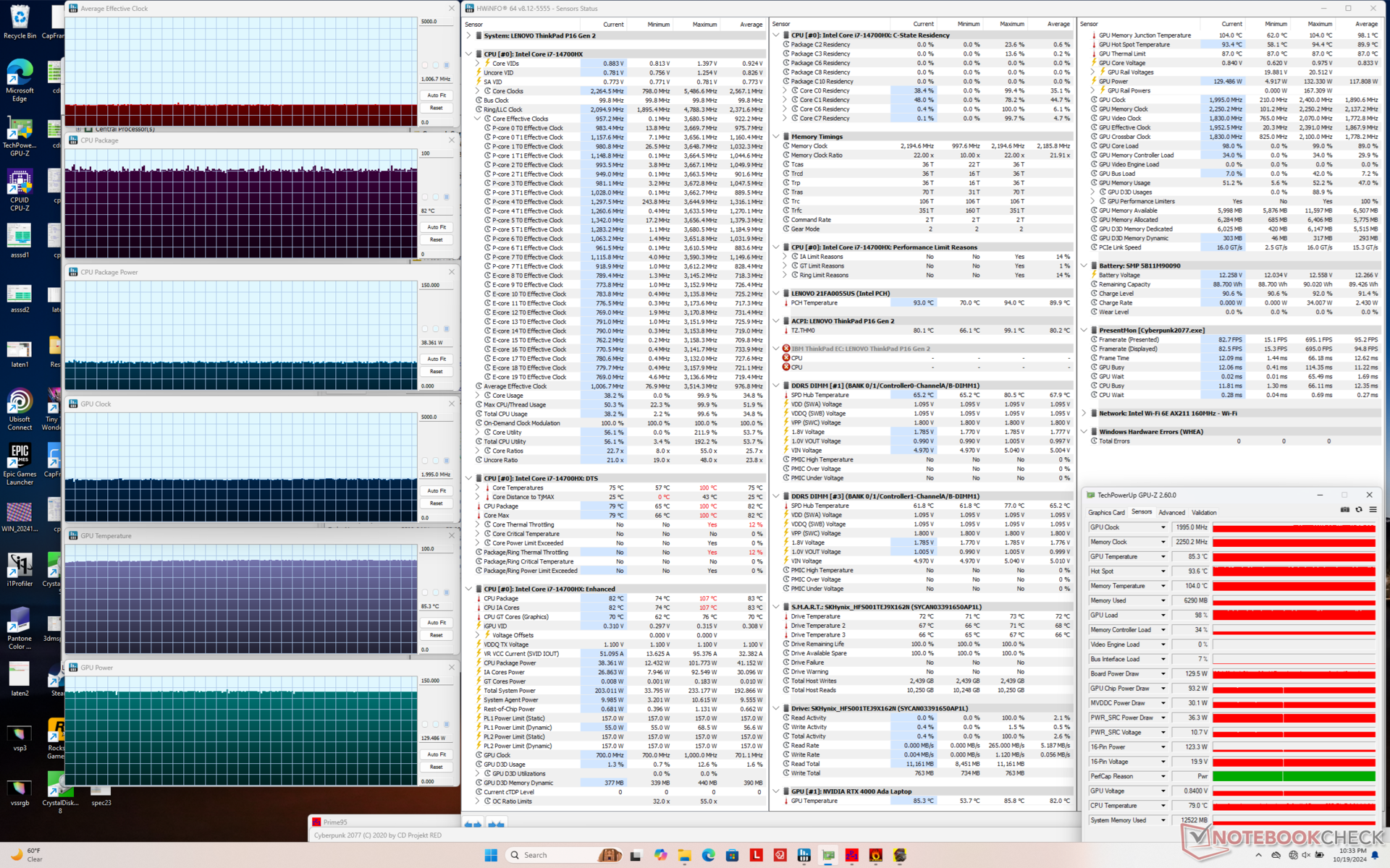

当系统CPU进入高负载时,CPU的核心温度相当高,同时导致机体表面的温度变热,如下文的工作温度部分所述。
例如,当运行 Prime95 或《赛博朋克 2077》进行压力测试时,CPU核心温度将不低于80摄氏度,有时甚至达到100摄氏度。
CPU运行频率和整体(封装)功耗将在66瓦和90瓦之间波动,使其核心温度不至于过高,如下面的屏幕截图所示。
运行 Prime95进行压力测试时:
5373346
5373346
运行Prime95+FurMark进行CPU+GPU双压力测试时:
5373347
5373347
电源平衡模式下运行《赛博朋克2077》进行压力测试时:
5373349
5373349
电源性能模式下运行《赛博朋克2077》进行压力测试时:
5373350
5373350
GPU:功耗提高
功耗温度
当在性能模式下运行《赛博朋克 2077》时,此台P15 Gen 2的GPU功耗可以达到官方宣称的130瓦;
但是,当GPU核心温度超过 85摄氏度时,游戏帧速会下降;
如果在平衡模式下玩游戏,CPU核心频率、内存频率和功耗会进一步下降。

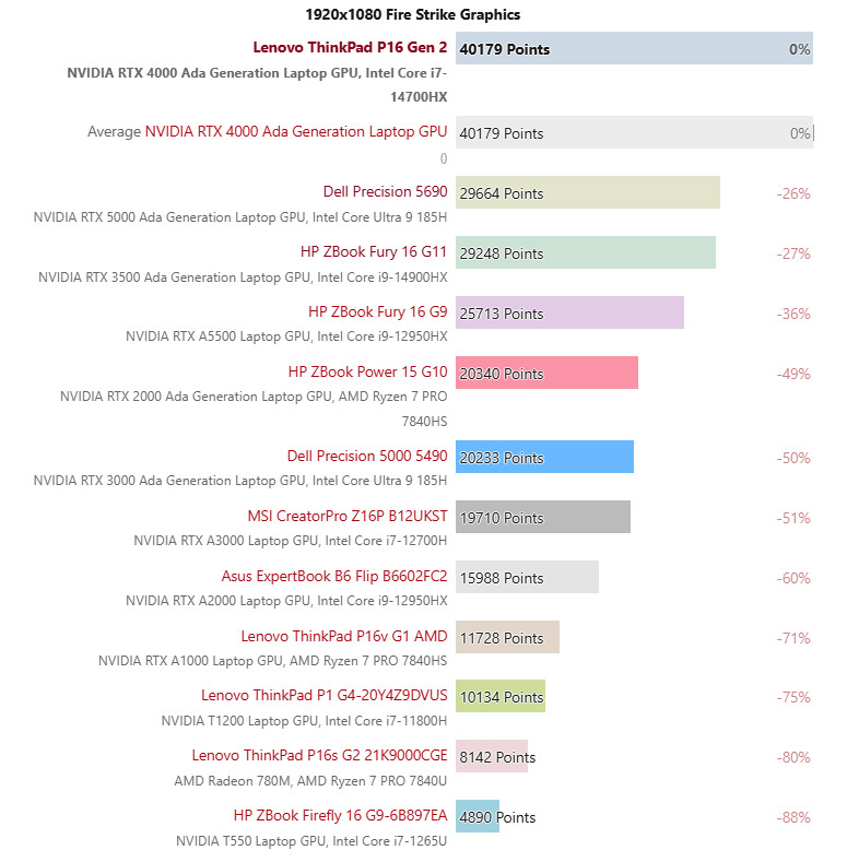

此台P16 Gen 2使用的RTX 4000 Ada 的功耗为130瓦,这对笔电版显卡来说是非常高的,凭此带来的强大性能甚至将Precision 5690之上95瓦的RTX 5000 Ada击败:
3DMark成绩要高出10%到40%;
3DMark测试成绩如下:
3DMark 11 Performance:39943 points;
3DMark Cloud Gate Standard Score:61459 points;
3DMark Fire Strike Score:32984 points;
3DMark Time Spy Score:16013 points;
3DMark Steel Nomad Score :3624 points。

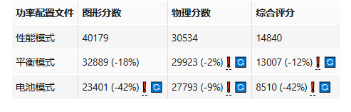

电源从性能模式切换到平衡模式,图形性能有一定程度的明显下降,如下面的 Fire Strike成绩对比表所示:

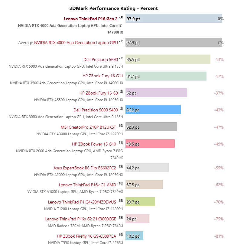

3DMark综合性能和对比机型比较,如下如图所示:
5373359
5373359
3DMark Fire Strike 图形得分和其他机型比较,如下图所示:
5373360
5373360

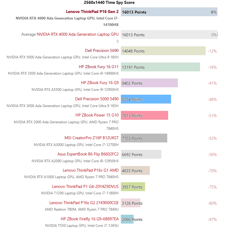

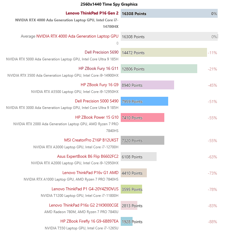

Time Spy 图形得分和其他机型比较,如下图所示:
5373361
5373361

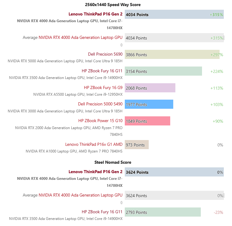

5373362
5373362
Speed Way和Steel Nomad得分和其他机型比较,如下图所示:
5373363
5373363

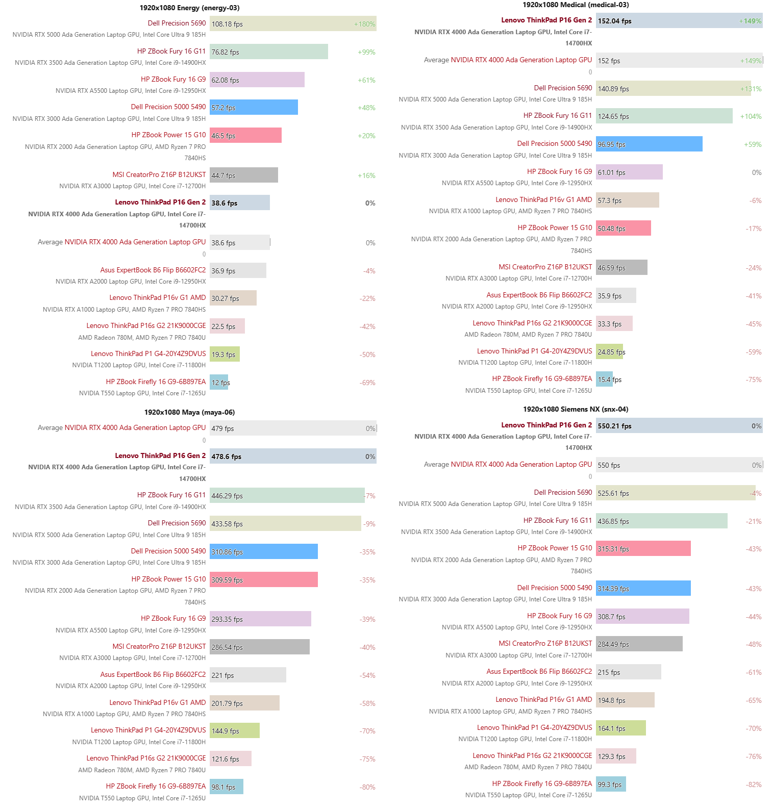

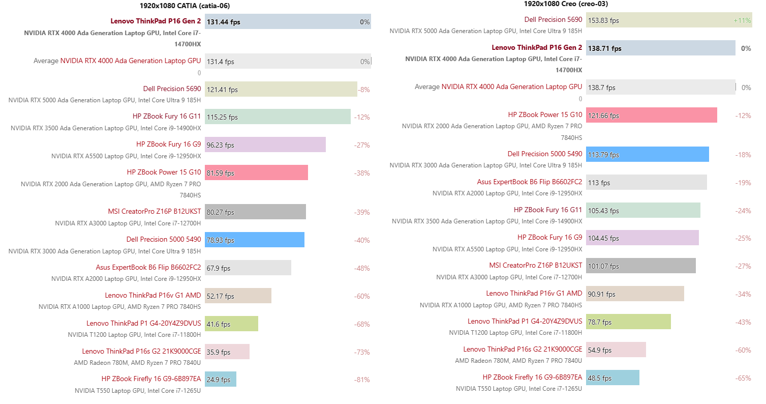

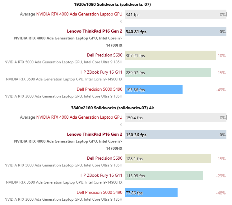

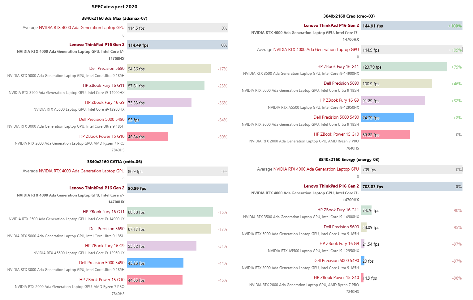

专业性能
SPEC ViewPerf的测试成绩,也是类似结果。
SPEC viewperf 2020各子项目得分,和对比机型比较,如下五图所示:
5373364
5373364
5373365
5373365
5373366
5373366
5373368
5373368
5373367
5373367

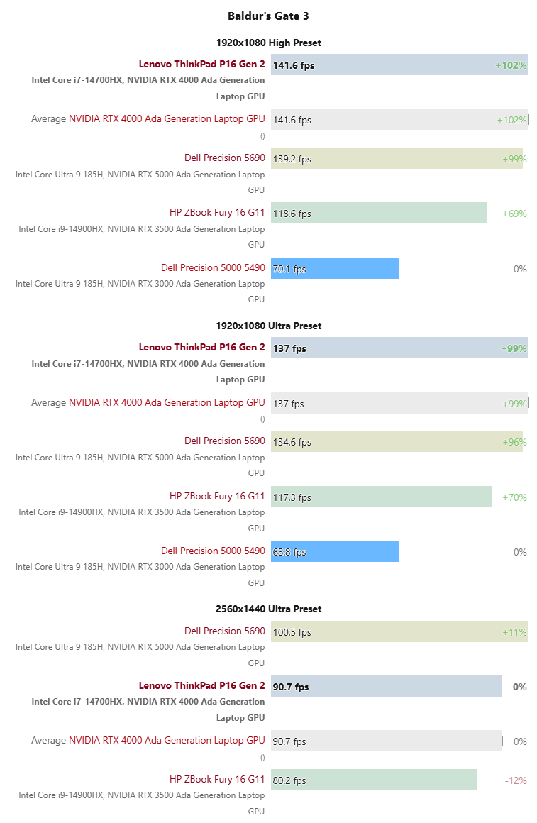

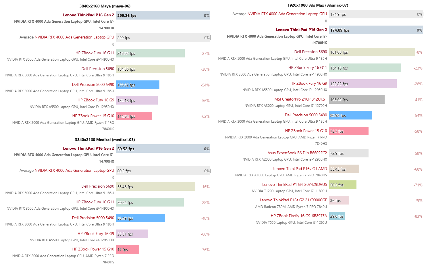

游戏性能
虽然专业显卡不会针对游戏进行刻意优化,但RTX 4000 Ada 仍然表现强悍,特别是其TGP为头部水准的130瓦。
其游戏性能与高端游戏笔记本电脑上的笔电版GeForce RTX 4080最相似。
游戏综合性能得分和其他机型的对比,如下图所示:
5373369
5373369

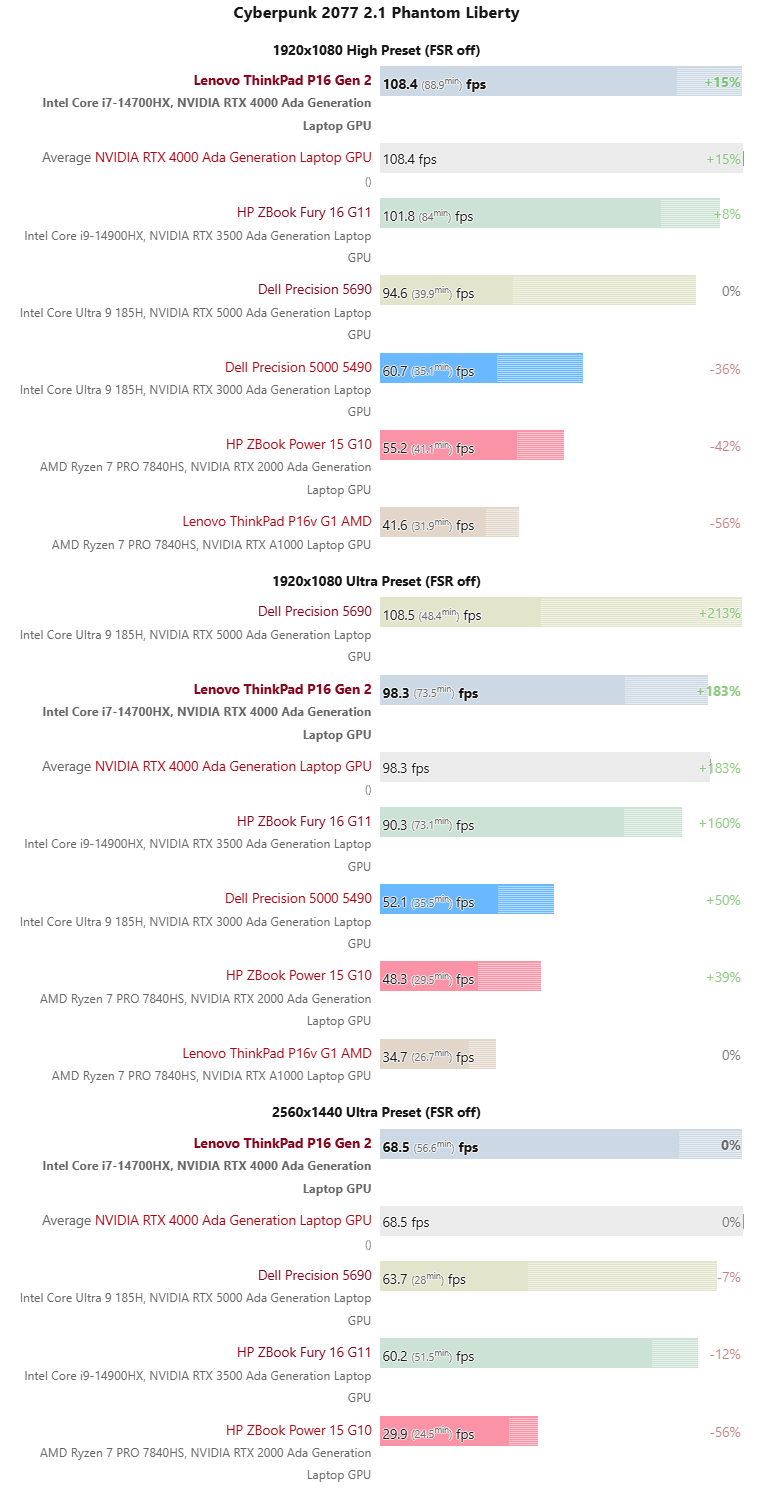

《赛博朋克 2077》实测帧速,和其他机型的对比,如下图所示:
5373371
5373371
《博德之门3》实测帧速,和其他机型的对比,如下图所示:
5373370
5373370

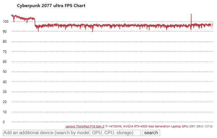

不过,实测发现,在运行《赛博朋克 2077》时性能会出现略有下降的现象:
在游戏中闲置几分钟后,帧速率将从约103FPS下降到约96FPS,并且在重复测试结果还是一样。
这表明 GPU 可能需要更强大的散热系统,其性能才会稳定发挥。
在《赛博朋克 2077》负载测试中,出现了较大的帧速率下降现象,如下图所示:
5373373
5373373

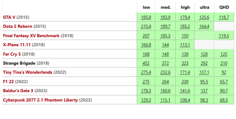

实测多款游戏在不同设置下的帧速,如下图表所示:
5373372

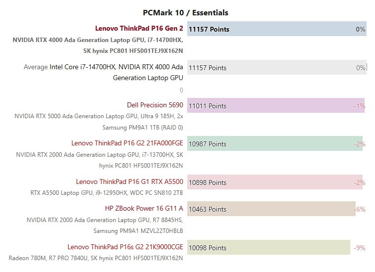

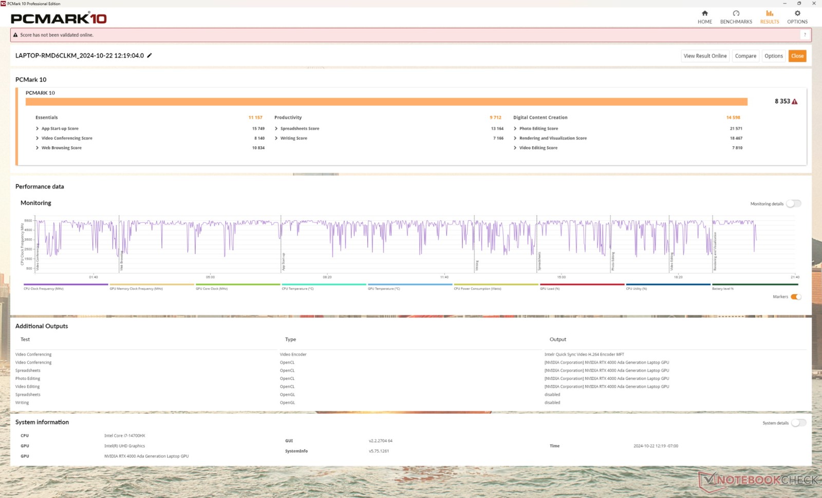

其PCMark 10得分,在所有16英寸移动工作站中是最高的,主因当然是Raptor Lake-HX Refresh CPU 和 130瓦的RTX 4000 Ada GPU的性能发挥很不错。
此台ThinkPad P16 Gen 2的PCMark 10测试结果如下:
5373418
5373418

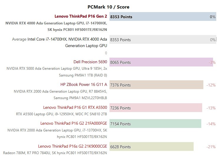

PCMark 10 Standard基准测试分数和其他机型对比,如下图所示:
5373420
5373420
PCMark 10 Essentials子分数和其他机型对比,如下图所示:
5373419

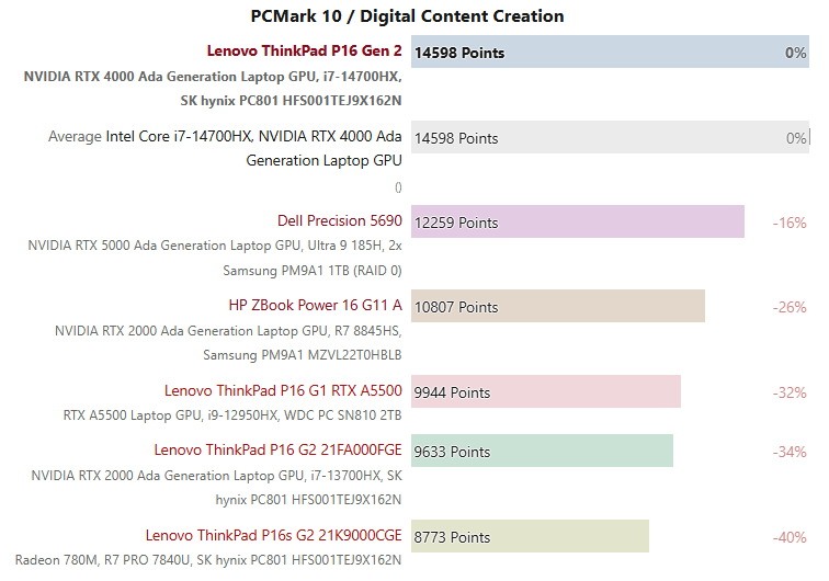

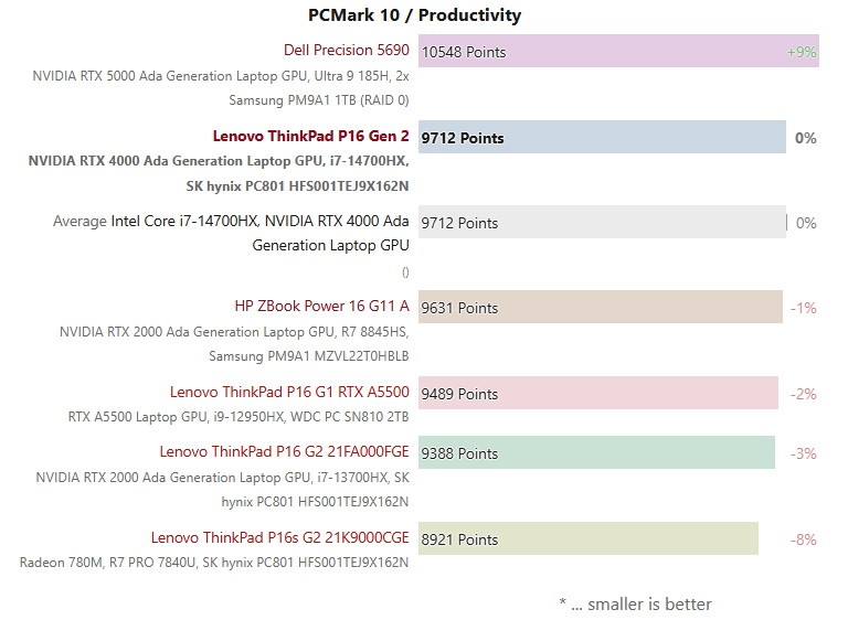

PCMark 10生产力(Productivity)子分数和其他机型对比,如下图所示:
5373421

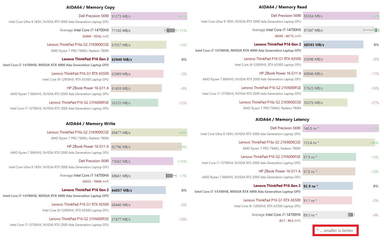

内存性能
AIDA64内存性能基准测试成绩和其他机型对比,如下图所示:
5373423
5373423

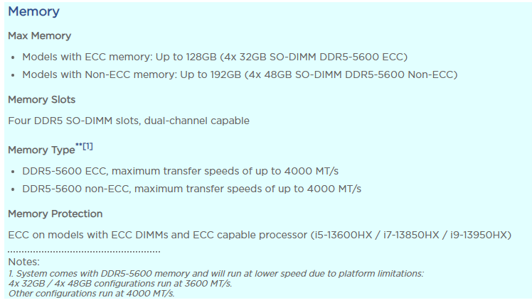

译者注:
P16 Gen 2拥有4个SO-DIMM内存插槽,CPU为i5-13600HX、i7-13850HX和i9-13950HX的机型,可以支持使用ECC内存,最高为4X32G=128GB(因为目前SO-DIMM规格没有单条48GB ECC内存),而使用非ECC内存,都可以最高为4X48GB=192GB;
当内存为4x32GB或4x48GB时,会降速到3600MT/s,在其他状态运行在4000MT/s。
5373374
5373374

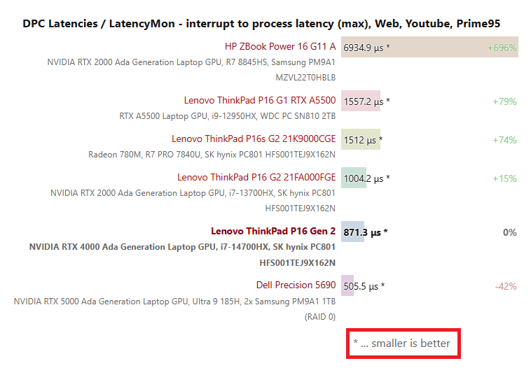

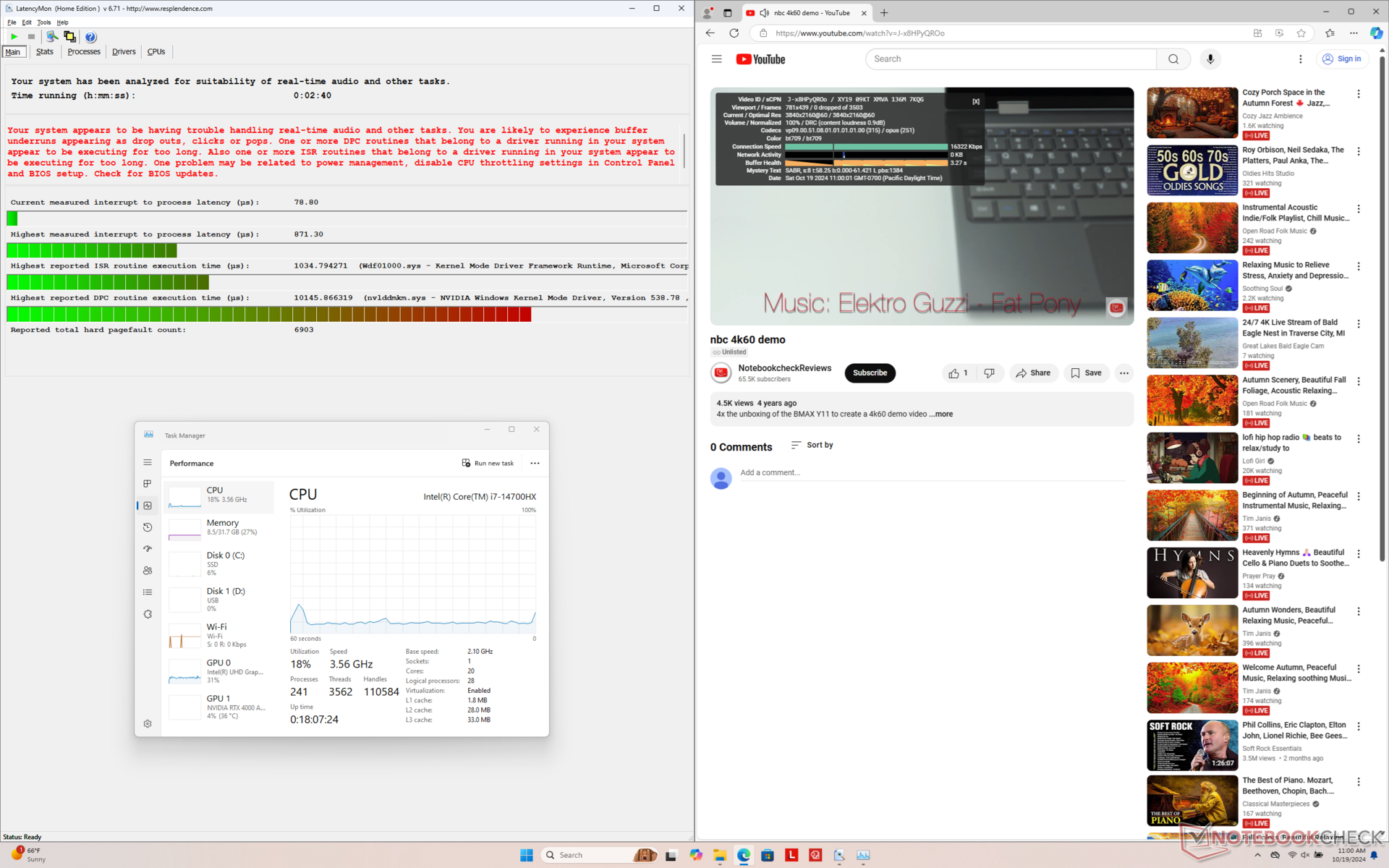

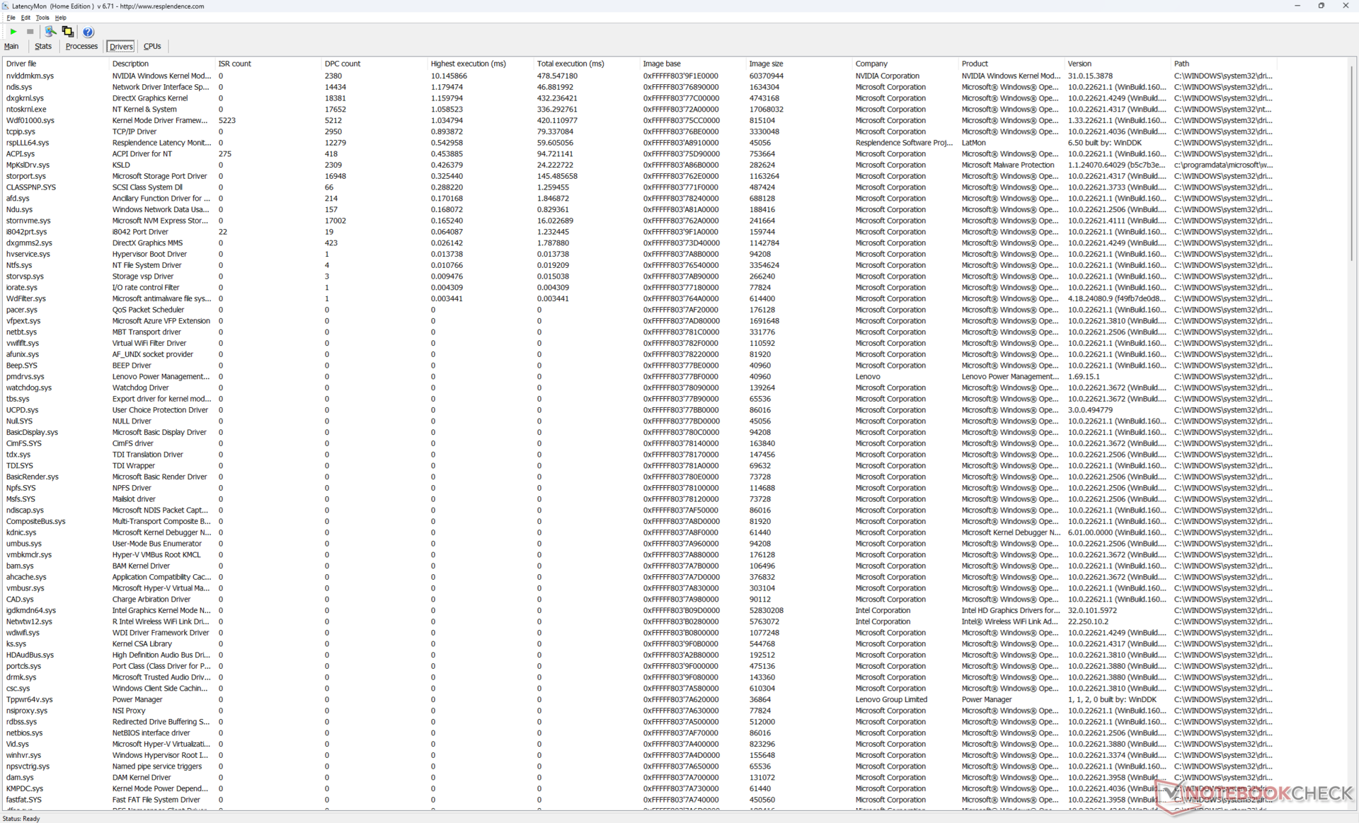

DPC 延迟
LatencyMon 测试结果显示存在轻微的DPC问题。
播放60FPS的4视频完美,无任何丢帧。
LatencyMon测试时,如下图所示:
5373387
5373387
LatencyMon 驱动程序检测界面,如下图所示:
5373388
5373388
DPC延迟测试结果与对比机型的比较,如下图所示:

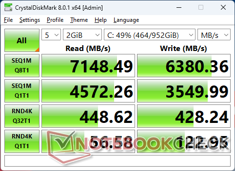

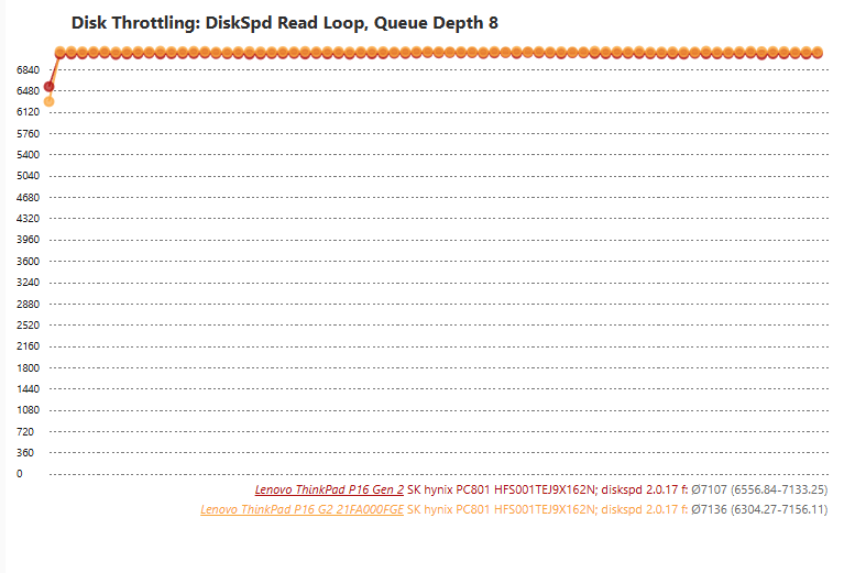

此台P16 Gen 2和NBC之前测试过的P16 Gen 2相比,存储性能没有发现有什么明显差异。
存储性能和对比机型的比较,如下图所示:
5373391
5373391
5373390
5373390
DiskSpd读取循环/队列深度8持续性能测试,和2023年款P16 Gen 2的比较,几乎一模一样,都表现很好,如下图所示:

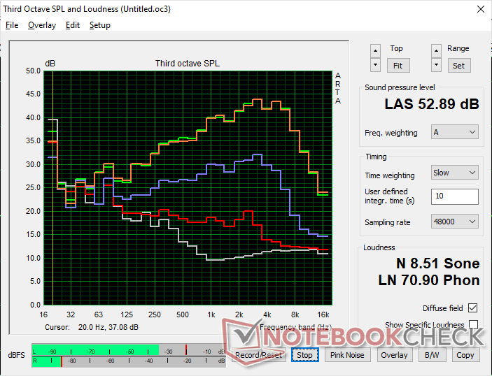

系统噪音
与NBC在7个月之前测试的、使用中端显卡RTX 2000 Ada 的那台P16 Gen 2相比,本台P16 Gen 2的风扇转速和噪音都提高很多。
因此,在不同类型的工作负载使用时,风扇噪音的起伏变化将更为频繁和明显。
在玩游戏这样要求较高的负载时,风扇噪音将逼近53分贝[dB(A),下同],这是NBC测试过的16英寸移动工作站中噪音最高的机型之一。
在性能模式下运行《赛博朋克 2077》,风扇噪音达52.8分贝;
在平衡模式下运行《赛博朋克 2077》,风扇噪音明显降低,降到了47.9分贝----这是以牺牲性能为代价换取的,如上文图形性能部分所述。
在各种状态下,其工作噪音对比曲线图如下图所示:
5373403
5373403
白色:环境背景噪音;
红色:系统空闲时;
蓝色:运行3DMark 06时;
橙色:运行游戏《赛博朋克 2077》时;
绿色:进行Prime95+FurMark 压力测试时。
风扇噪音和对比机型的比较图表如下:
5373404
5373404

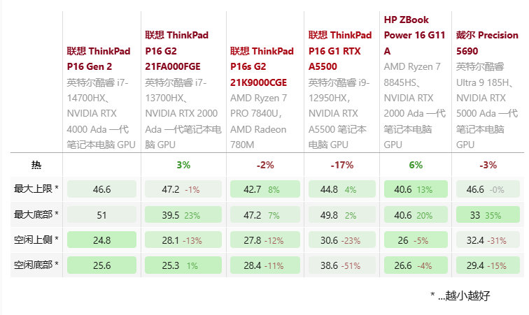

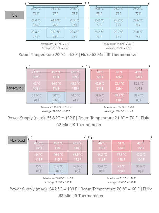

工作温度
由于其采用了功耗更高的RTX 4000 Ada GPU,所以其机体表面温度当然会比NBC测试的第一台ThinkPad P16 Gen 2要高,但没想到比预计的还要高。
在高负载之下,其C面和D面的平均温度可以达到43摄氏度,而NBC七个月之前测试的中配版P16 Gen 2同样部位的平均温度,仅有32摄氏度。
5373406
5373406
5373408
5373408
在空载(Idle)时:
C面的平均温度为23.9摄氏度,当下NBC数据库中移动工作站类机型同类设备此值的平均值为32摄氏度。
在运行《赛博朋克2077》时:
C面的平均温度为39.6摄氏度,同类设备此值的的平均值为32摄氏度;
掌托和触摸板区域的最高温度为35.6摄氏度,尚未达到人体体表温度,因此用户不会感觉很热,但是同类设备的此值的平均值为27.8 摄氏度,要低7.8摄氏度。
在满载(Max Load)时:
C面平均温度为41摄氏度,同类设备此值的平均值为32摄氏度;
C面最高温度为46.6摄氏度,而同类设备此值的平均值为38.2摄氏度,范围为22.2至69.8摄氏度;
D面最高温度为51 摄氏度,而同类设备此值的平均值为41.2摄氏度。
5373405
5373405
最终,此台ThinkPad P16 Gen 2和其他对比机型的工作温度比较,如下图表所示:
5373407
5373407

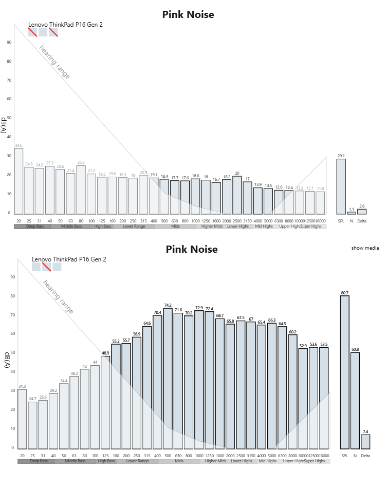

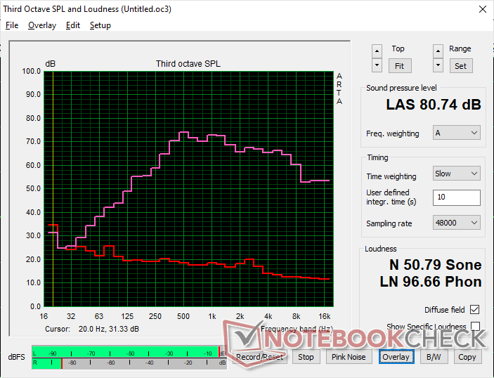

音频播放
通过粉红噪声测试,这台ThinkPad P16 Gen 2最大音量为80.7分贝,其实际音量可能更大。
5373409
5373409
扬声器音频播放粉红噪声测试,频谱分析如下图所示:
5373410
5373410
音频分析
扬声器响度一般但属于良好,最高声压(即音量)为80.7分贝。
低频音100赫兹到315赫兹
低频音偏低,平均值比中位数低10.8%;
低频音线性为平均值,频率间差为8%。
中频音400赫兹到2000赫兹
中频音较高,平均值比中位数高5.4%;
中频音是线性良好,频率间差为6.2%。
高频音2000赫兹到16000赫兹
高频音均衡性优秀平衡,距离中位数仅3.3%;
高频音线性良好,频率间差为5.5%。
总体100赫兹到16000赫兹
整体音频的线性是平均水平,与中位数相差15.6%。
与NBC测试过的同类设备相比
同类设备中有31%的更好,9%相似,60%更差;
和表现最好的同类设备比较,差距最小值为7%,均值为18%,最大值为35%。
与所有NBC测试的设备相比
有21% 的更好,4%相似,75%更差;
和表现最好的delta值差距为4%,均值为25%,最大值为134%。
能源管理:顿失滔滔
整机功耗
此台P16 Gen 2闲置在桌面上时,整机功耗就可能有25瓦;
而NBC之前评测的配备相对要低、使用RTX 2000显卡的P16 Gen 2,在同样状态下整机功耗只有16瓦。
当运行游戏等要求高的负载时,整机功耗还会增加高达80瓦到达105瓦,整机功耗和之前的P16 Gen 2相比,增加了55%。
此时,需要确定连接的是230 瓦的电源,这样才能确保RTX 4000的性能可以充分发挥。

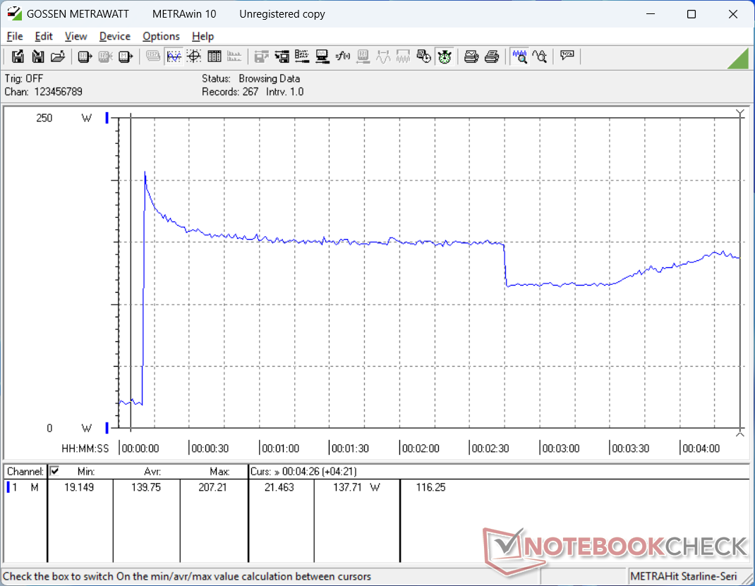

运行《赛博朋克 2077》,在1080p Ultra画质设置下的功耗:
5373411
5373411

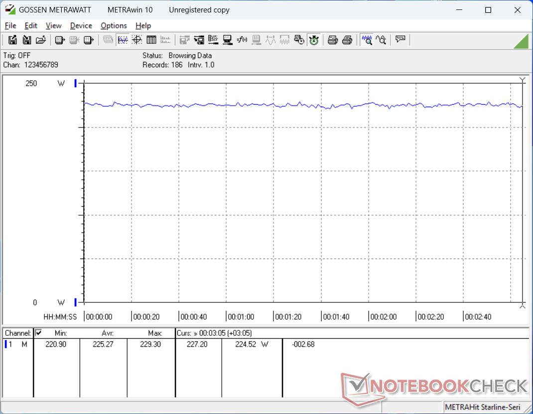

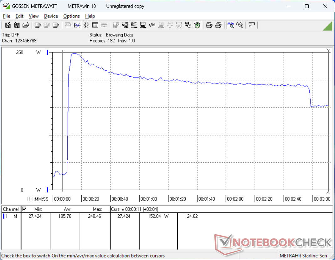

当启动Prime95进行压力测试时,整机功耗将飙升至207瓦,然后下降,在130瓦和180瓦之间波动:
5373412
5373412

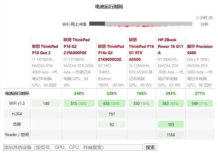

电池续航
此台P16 Gen 2,即使将电源模式设置为平衡模式、屏幕亮度设置为150尼特,其电池续航时间,也比NBC之前测试的配置相对较低的ThinkPad P16 Gen 2 的成绩要短一半以上。
以上设置之下的无线上网浏览电池续航测试成绩,居然只有2小时28分……而之前测试的配置相对较低的ThinkPad P16 Gen 2 的成绩,是6小时35分。
造成成绩这样悬殊的主因,是此台P16 Gen 2的RTX 4000 Ada GPU不支持Advanced Optimus,因此在整个测试过程中,独显从未完全禁用。
其电池续航时间和对比机型的比较,如下图所示:
5373414
5373414
此台P16 Gen 2支持联想的快速充电技术,但开机充电时,从空电充到满电,也需要约130分钟。
最终评价:性能强悍代价不少
NBC评测的第二台----此台ThinkPad P16 Gen 2 ,在性能优先的策略之下,厚重机体之下依然存在噪音更高、温度更高的缺点。
如果无视这些缺点,那么就会深刻体会到:
它使用的TGP高达130瓦的RTX 4000 Ada显卡,正是移动工作站的霸气核心所在!
此台ThinkPad P16 Gen 2 ,正是凭借这此款高功耗的显卡,对各种高压力的苛刻工作都应付自如,使得其在一众16英寸移动工作站中鹤立鸡群。
然而,其最明显的缺点是:
显卡可能会在满载工作后会降频10%,这说明其散热系统,还是无法长时间应对显卡的散热需求。
同时,其电池续航也很短,最多只有几个小时。
即便这样,也无可否认:
此台ThinkPad P16 Gen 2 ,是16英寸移动工作站中性能最强之一。
