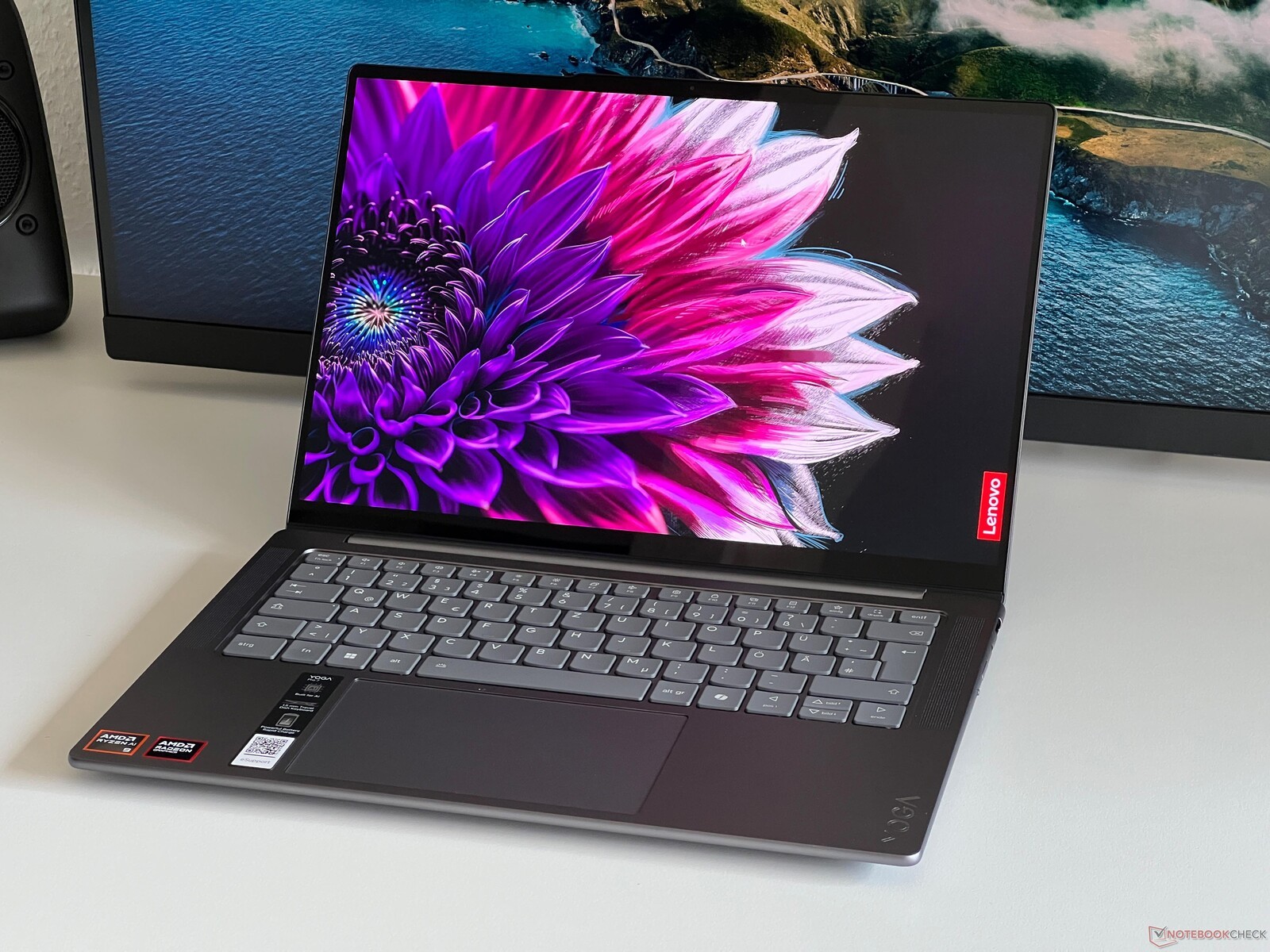

Ryzen AI 9 365 和 Radeon 880M
Yoga Pro 7 14 G9 采用了全新的 AMD Zen 5 处理器和高分辨率120 赫兹的OLED屏幕。整体性能和屏幕画质都非常好,不过在高速运行时,其散热风扇噪音可能会偏大。
Yoga Pro 7 14系列的定位,是使用14.5英寸屏幕的多媒体笔记本电脑。

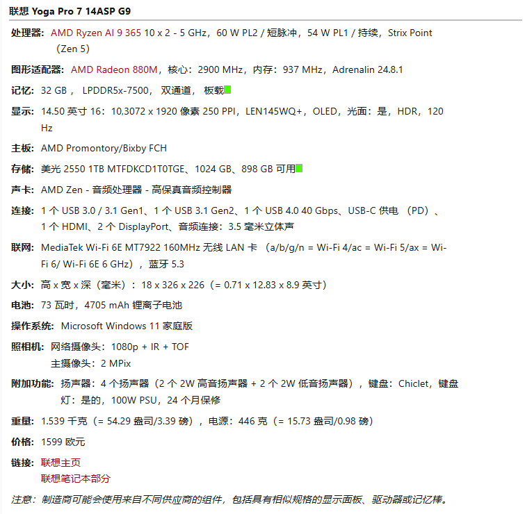

其内存为32GB、硬盘为1TB SSD,OLED屏幕的刷新率为120赫兹,分辨率为2.8K,色域为100%覆盖P3。
NBC此次测试的机型,其零售价约为1780美元(人民币约12700元),详细配置如下如图所示:

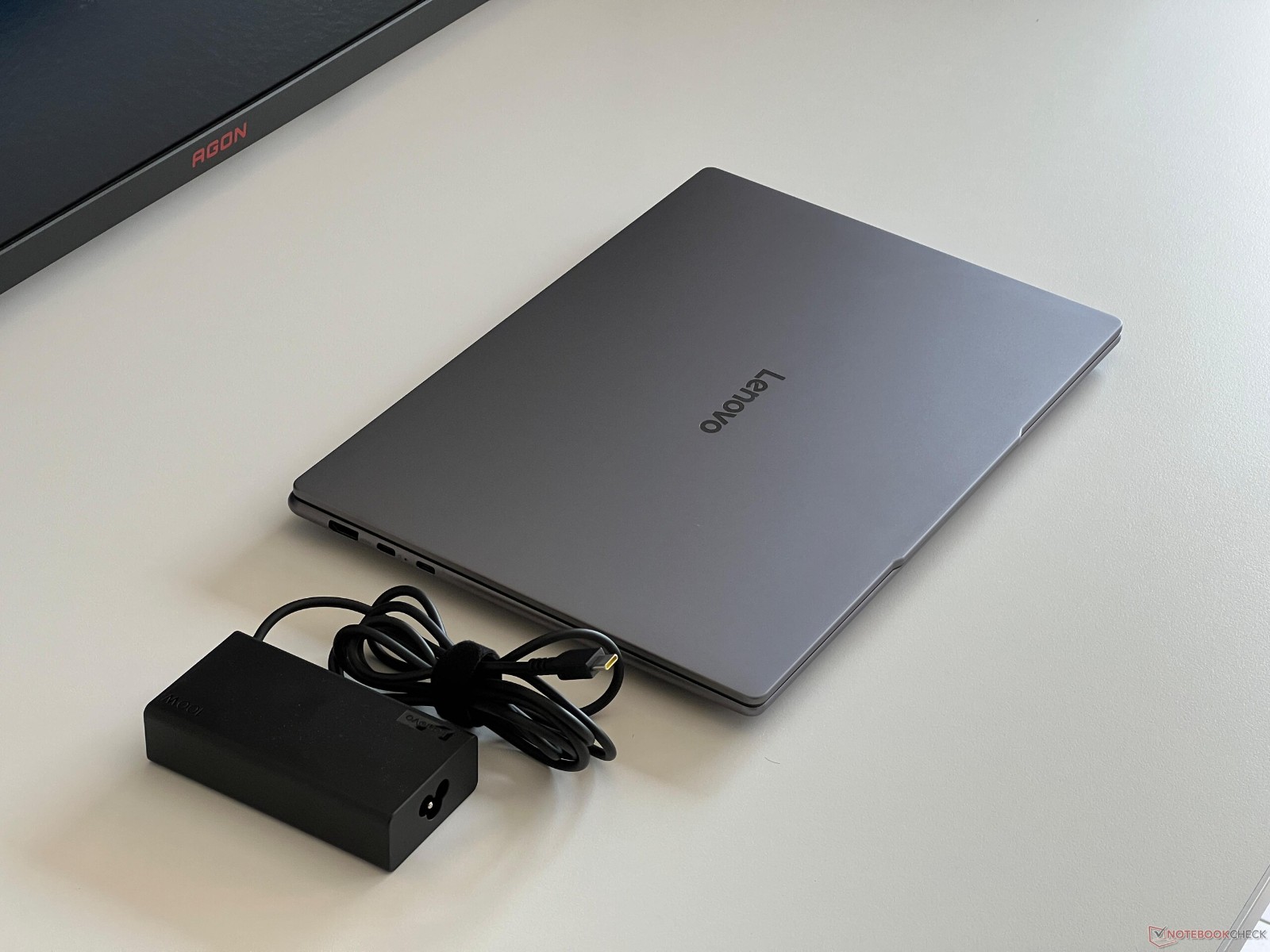

总体而言,Yoga Pro 7 14的机身,是在继承前代的基础上,再进行了少量修改。如:
Yoga品牌标志的位置,从屏幕上盖移到掌托的右下角。
和近期自家的其他型号笔电相比,其屏幕上盖上方中央的摄像头凸起部位不那么明显,但屏框底部相对较宽。
5364018

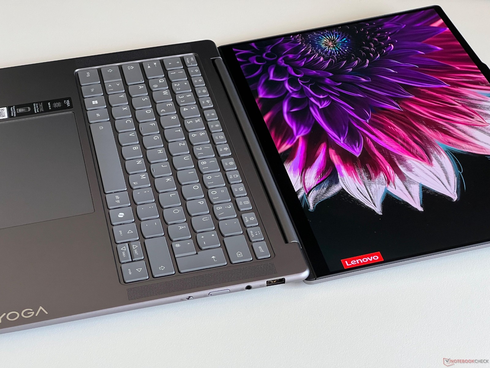

5364018
机身采用灰色看起来非常时尚,而且在商务或专业的场合中使用也能保持低调,另外,机体外表容易留下指纹痕迹的问题也不大。

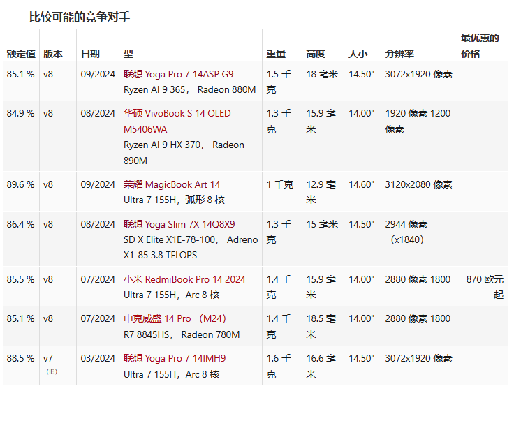

Yoga Pro 7 14的机身尺寸,在NBC选定的同定位机型笔电中,是最大的之一,不过绝对差异并不大。
联想官方规格书标注其机身厚度为1.6厘米,但这各数值仅仅是机身前方的厚度,到了机身后部,就算不包括橡胶脚垫,NBC实测其厚度是1.8厘米,成为对比机型中最厚之一。
其机身重量为1.5公斤多一点点,其100瓦电源的重量为446克。
和竞品机型的评价、版本、上市日期、重量、厚度、屏幕尺寸、分辨率和价格的对比,如下表所示:

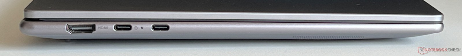

机身左侧端口,从左至右依次是:
HDMI 2.1;
USB-C端口:支持3.2 Gen 2(10 Gbit/s、DisplayPort ALT 模式 1.4、Power Delivery);
USB-C端口:支持USB 4.0(40 Gbit/s、DisplayPort ALT 模式 1.4、Power Delivery 3.0)。

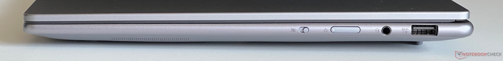

机身右侧端口,从左至右依次是:
摄像头电子开关;
电源按钮;
3.5毫米音频复合插孔;
USB-A端口:3.2 Gen 1(5 Gbit/s,已供电)

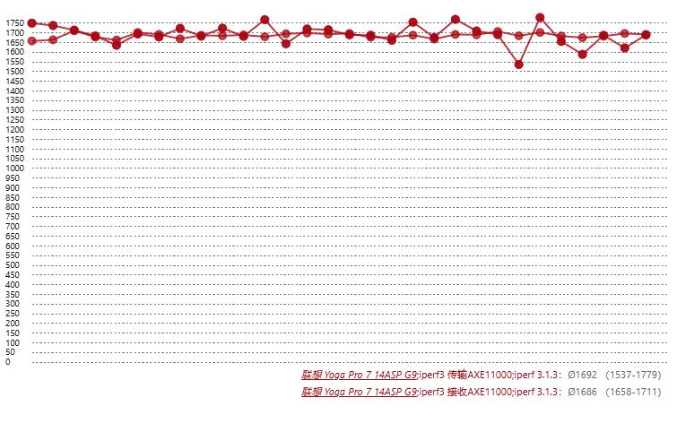

网络通信
其无线模块为联发科出品,型号为MT9722,支持Wi-Fi 6E标准以及蓝牙5.3。
实测传输速率很高且速率稳定,在测试过程中未遇到任何信号质量问题。

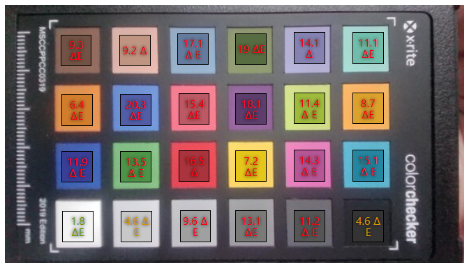

摄像头的色准测试结果,如下图所示:
Delta-E均值为11.81、最小值为1.83、最大值为20.32。
5364026
5364026

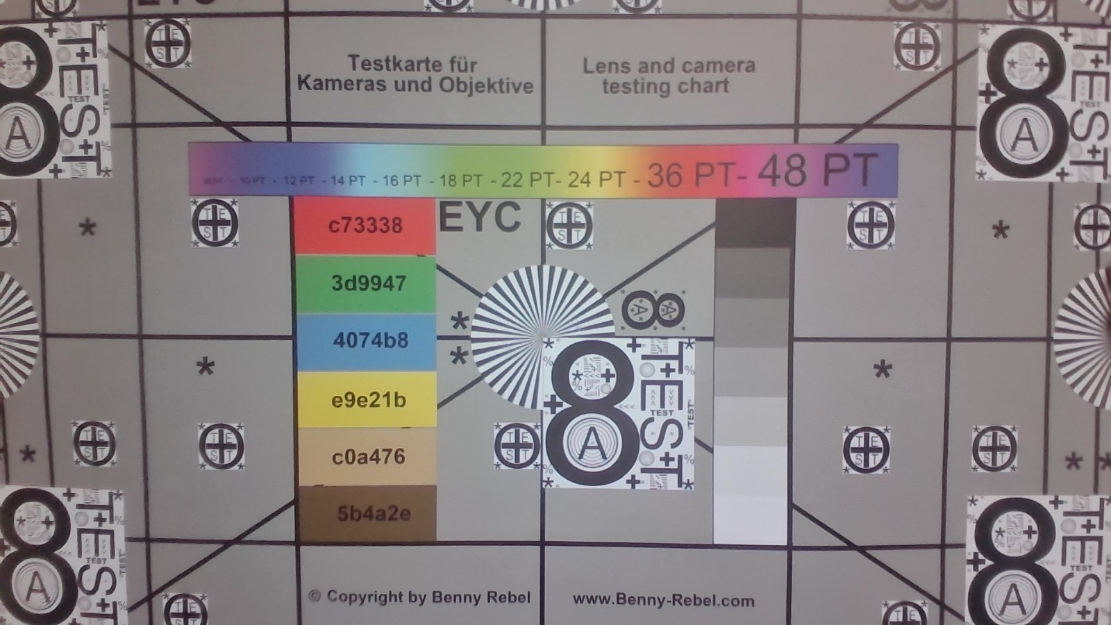

摄像头清晰度测试结果如下:
5364027
5364027

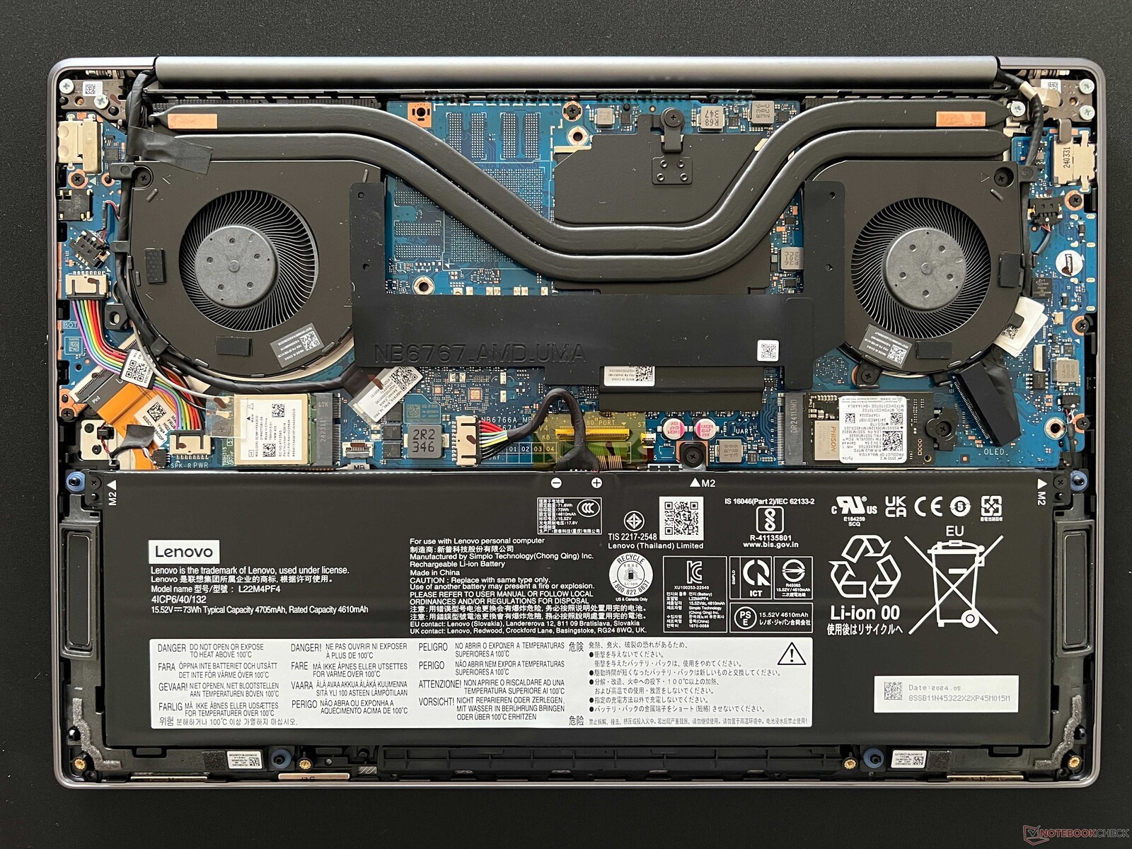

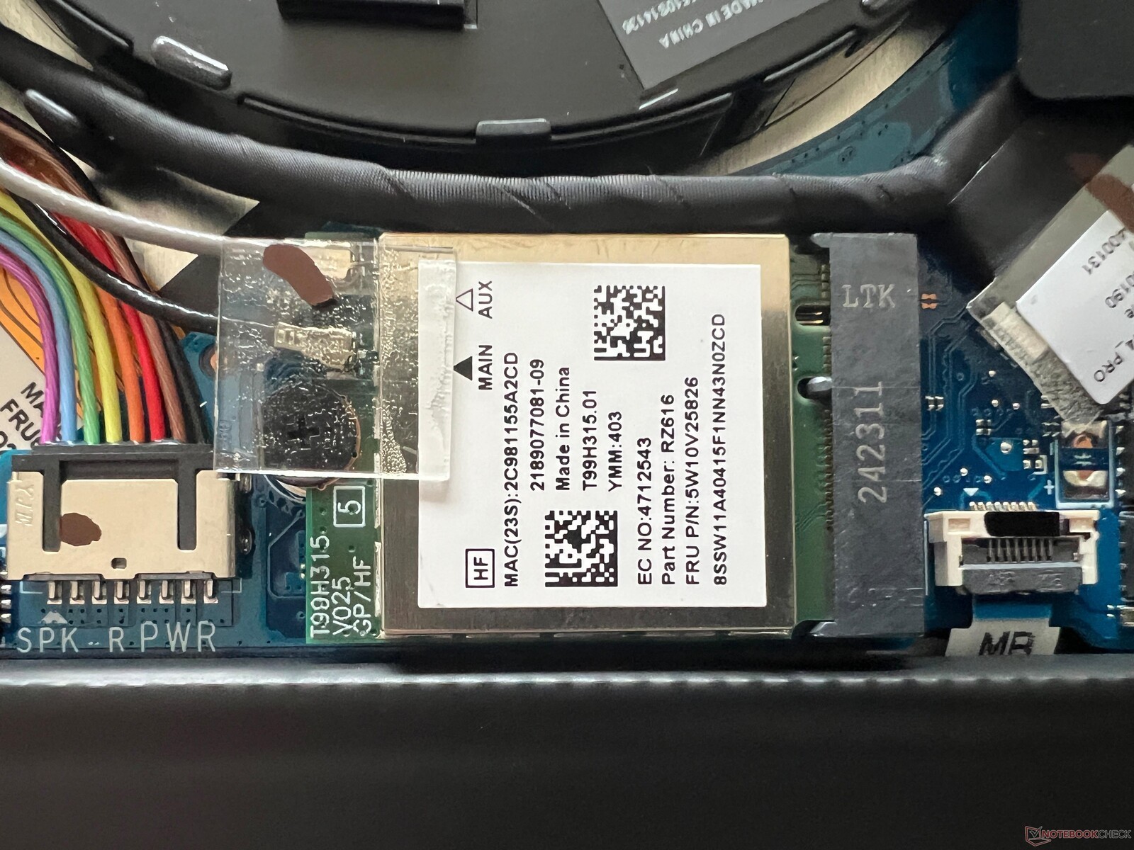

拆装维护

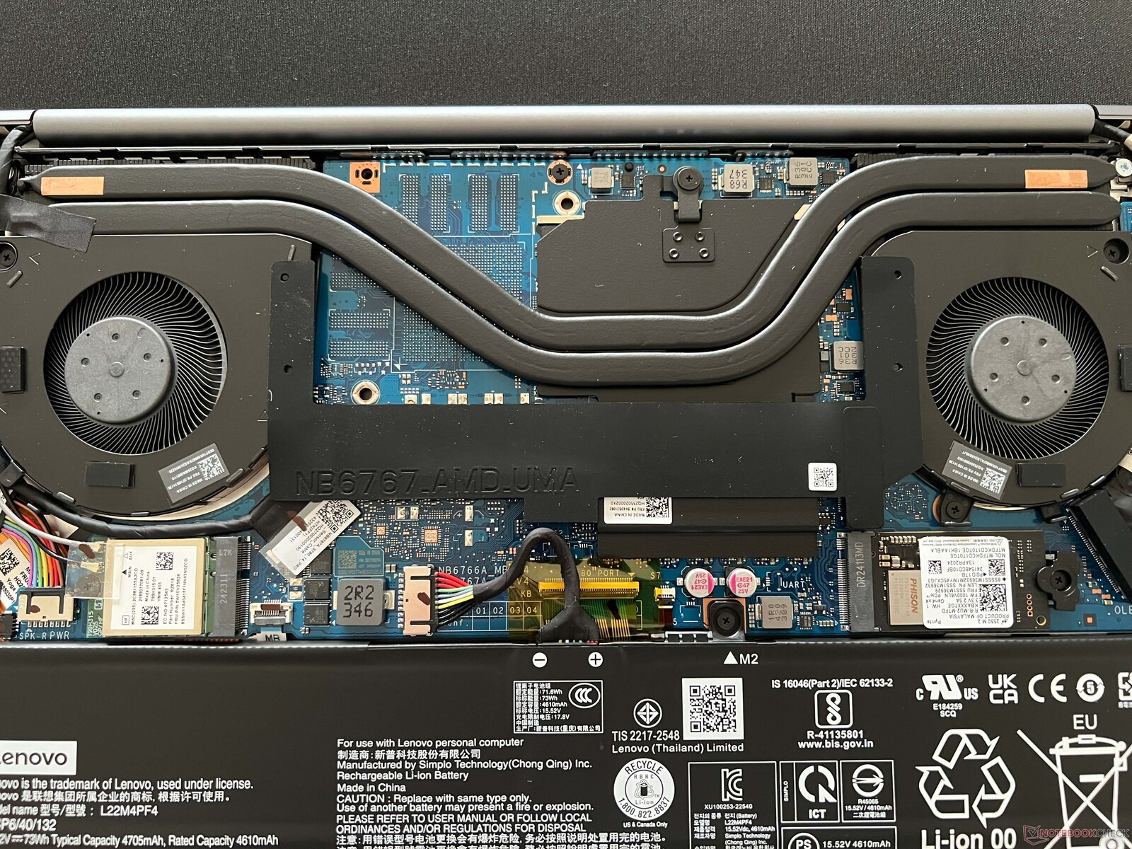

YOGA Pro 14的机身底盖由T5梅花螺丝锁定,可轻松拆卸。
打开底盖之后,可以对M.2 2242 SSD、无线模块、风扇以及旋入式电池进行维护。
不过内存是焊接封装在主板上的,一般的用户无法升级。
内部布局如下图所示:
5364028
5364028
可拆装的无线模块安装在M.2插槽

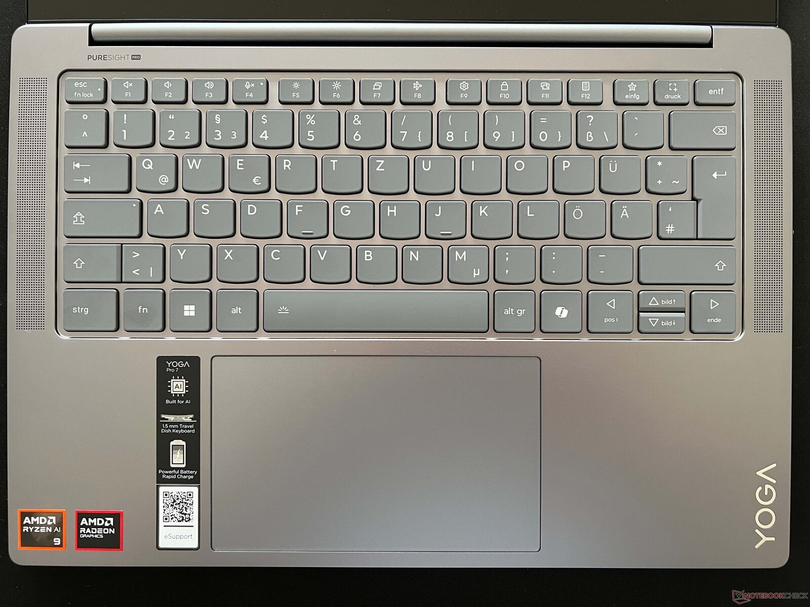

输入设备 - 1.5 毫米键程
Yoga Pro 7 14 的键盘按键的键程为1.5毫米,用户打字的感觉会很舒适。
不过,其按键声音有点偏大,尤其是较大的按键(如 Enter 或空格键)。
对于新增的Copilot(微软AI助理专用按键),目前还存在一定的争议,要看将来会发挥多大的用途。
键盘布局清晰明了,唯一有所欠缺都是上下方向键偏窄。

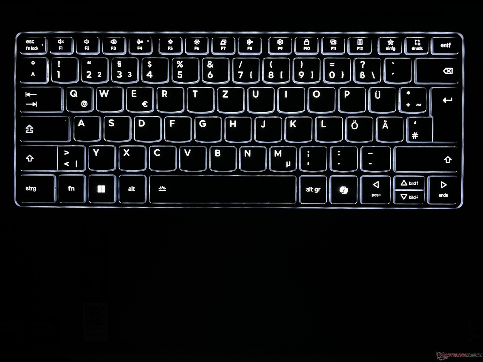

键盘带有两级背光,支持依据环境光线自动调整亮度。
5364059
5364059
键盘背光效果,如下图所示:

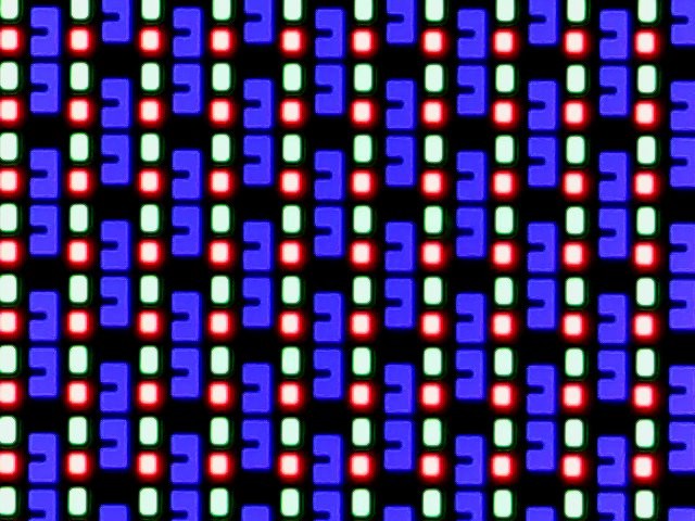

屏幕子像素微距实拍图如下:
5364061

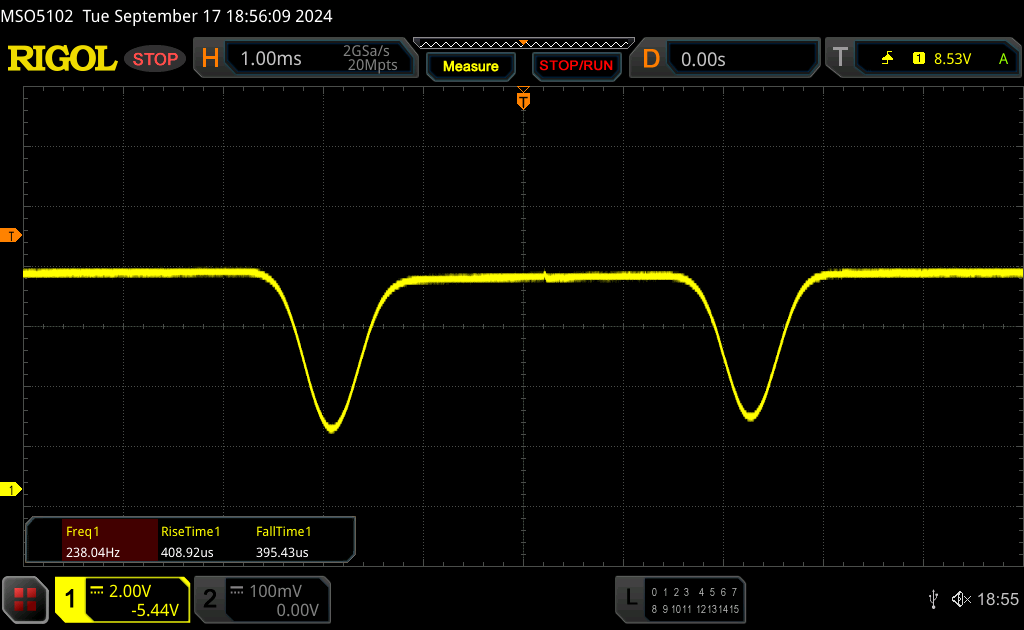

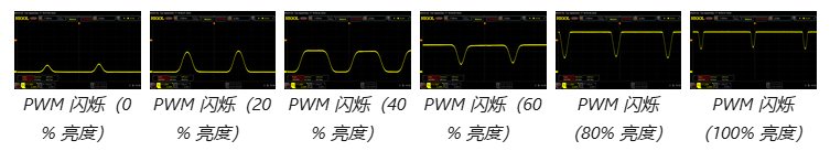

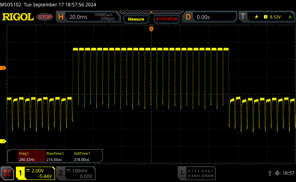

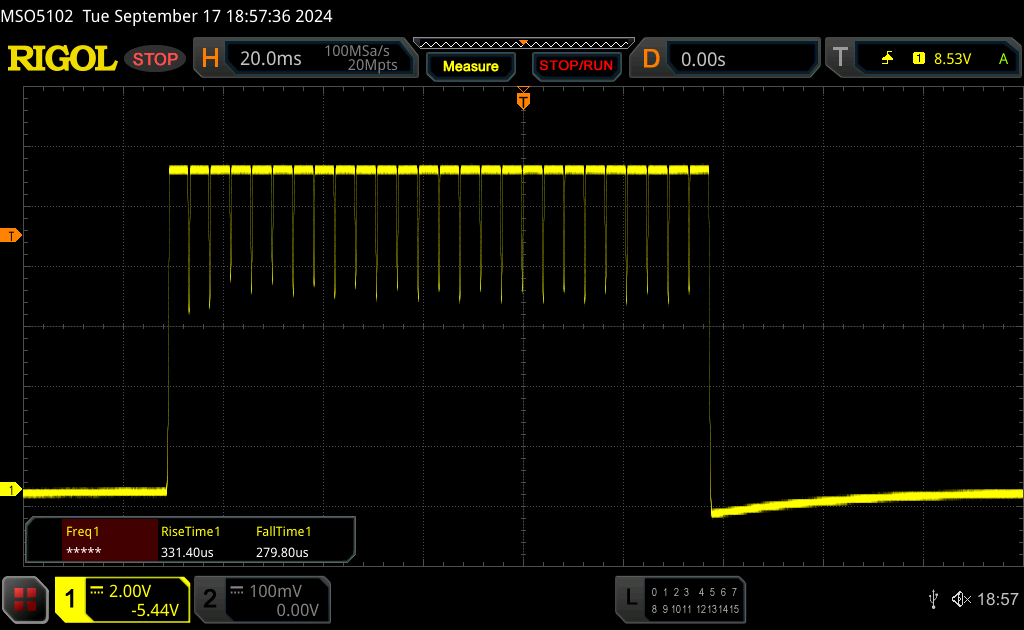

屏幕闪烁
只要屏幕亮度低于100%,就检测到屏幕存在闪烁(PWM)现象:
5364066
5364066
PWM频率为240赫兹,振幅为56%。
5364067
5364067
因为240赫兹的频率较低,所以部分敏感用户可能会感到屏幕闪烁,眼睛相对容易疲劳。
在NBC所有测试过的设备众,有53%不使用PWM来调节屏幕亮度。
而检测到存在PWM的设备,闪烁频率均值为17254赫兹(最小值为5赫兹,最大值为3846000赫兹)。

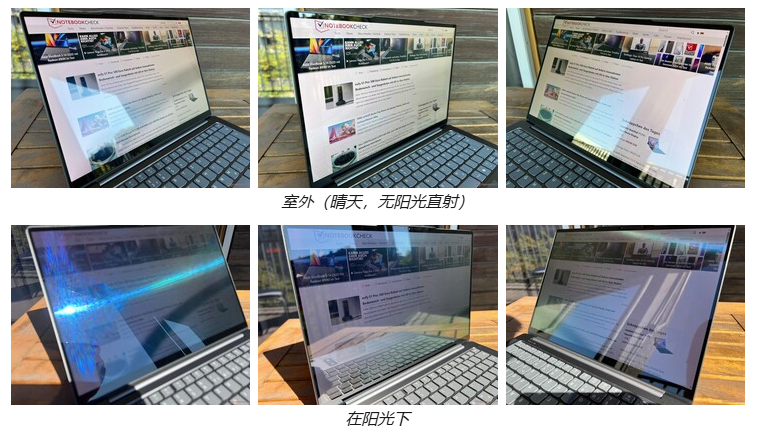

特殊场景
镜面屏幕在户外使用,存在反射问题。
在户外晴天,避免阳光直射和在阳光直射之时,实拍屏幕显示效果,如下图所示:
5364068
5364068
但NBC对其广视角显示质量的稳定性无可指责。
屏幕在不同视角下的显示质量,如下图所示:

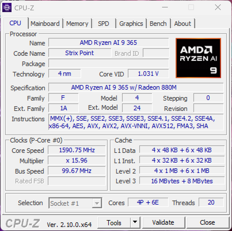

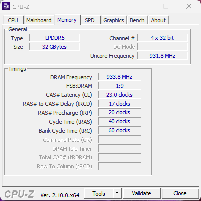

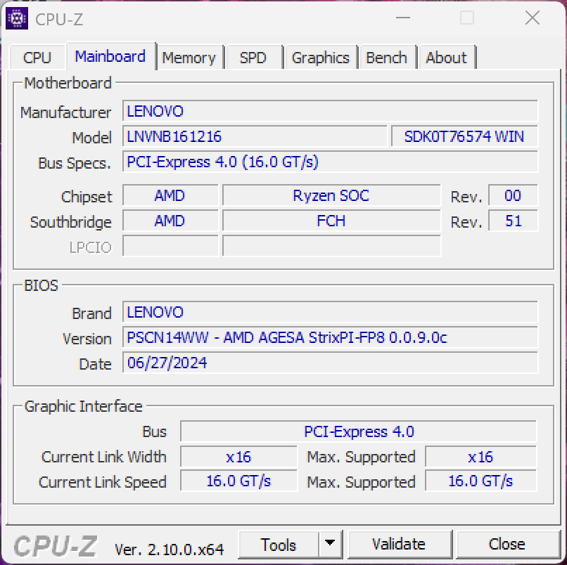

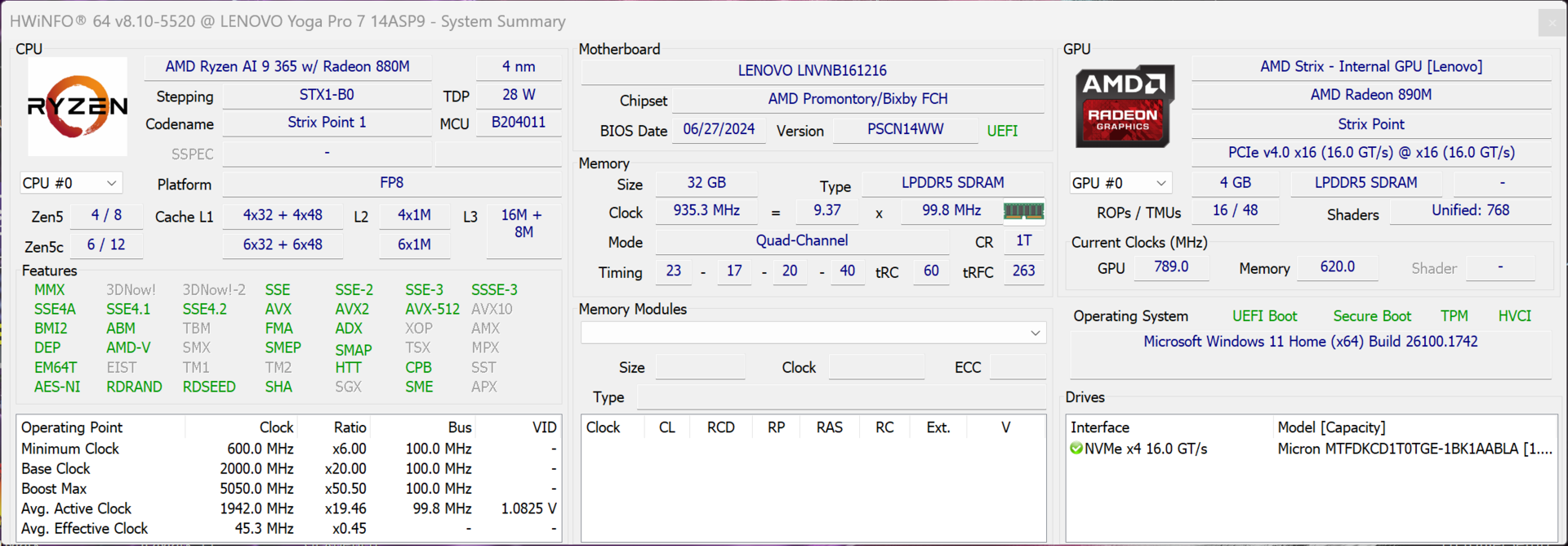

CPU-Z检测结果如下:
5364078
5364078
5364080
5364080
5364081
5364081
HWiNFO检测结果如下:

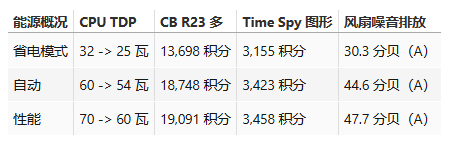

有三种电源性能模式可选,分别是省电模式、自动模式和性能模式,用户可以通过预装的 Vantage程序或组合键Fn+Q进行切换。
下面是三个模式之下,CPU功耗、相关测试的成绩和风扇噪音的统计表格:
5364091
5364091
可以看到其性能表现非常好,只是与此同时风扇噪音也会较大。
如果只是进行简单的日常工作,可以毫不犹豫地使用省电模式,此时几乎听不到风扇噪音。

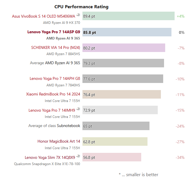

CPU:Ryzen AI 9 365
AMD Ryzen AI 9 365一共有10个内核(4个Zen 5加6个Zen 5c),和Ryzen AI 9 HX 370 相比少两个Zen 5c内核。
笔电厂家可设置的CPU功耗范围为28到54瓦,但在YOGA Pro 14 锐龙版上,CPU的最大功耗可高达70瓦。
不过,依据NBC实测的能源概况表,CPU功耗在54瓦以上时,几乎没有任何更多的性能提升。

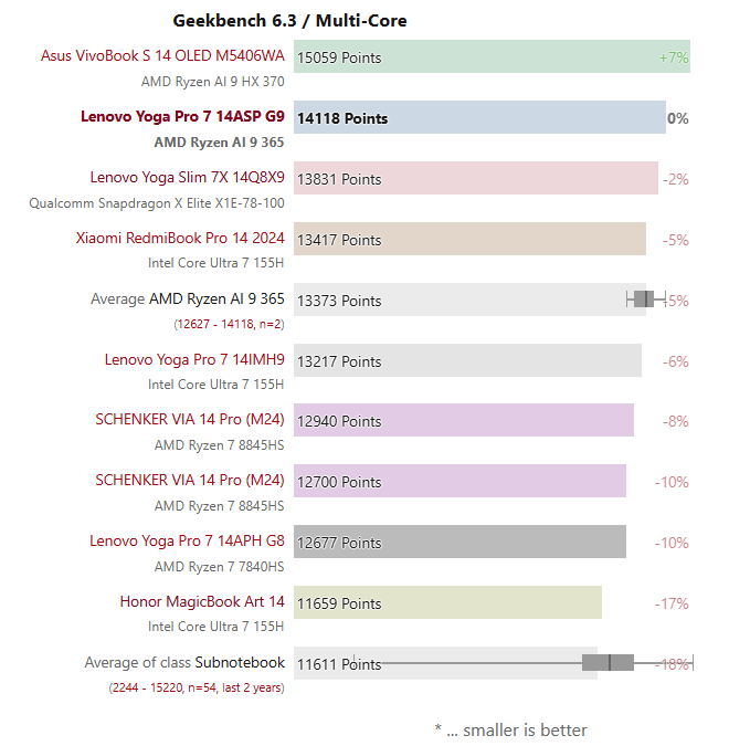

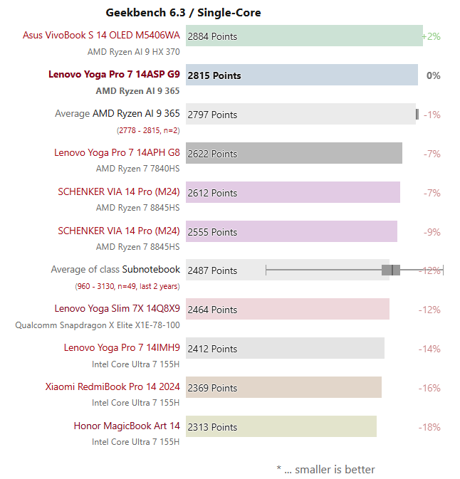

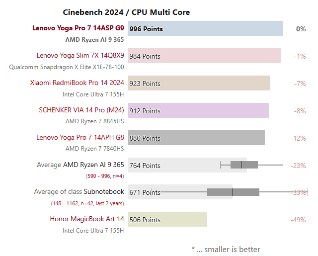

基准测试成绩总体上非常出色,仅次于华硕 Vivobook S 14之上的Ryzen AI 9 HX 370,两者功耗限制类似。
在所有CPU基准测试中,它比上代Yoga Pro 7 AMD版之上的Ryzen 7 7840HS的成绩要高11%,比 上代Yoga Pro 7 intel版之上Core Ultra 7 155H 的成绩要高17%。
比Yoga Slim 7x之上Snapdragon X Elite在原生Cinebench 2024中的测试成绩,也要好。

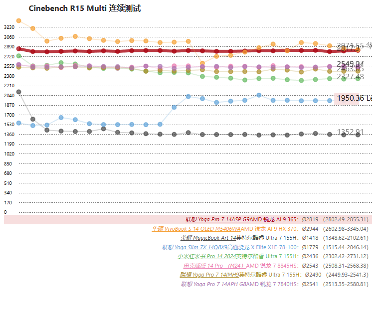

此外,CPU性能在长时恒定负载下几乎能保持不变,这种优秀表现在仅使用电池运行时也同样如此。
Cinebench R15 多核性能循环测试结果和对比,如下图所示:
5364092
5364092
CPU综合性能对比,如下图所示:

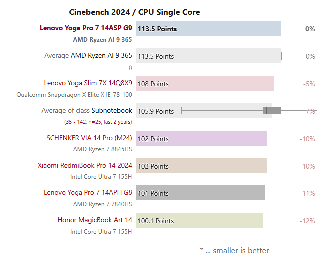

Cinebench 2024 多核性能对比,如下图所示:
5364094
5364094
Cinebench 2024 单核性能对比,如下图所示:

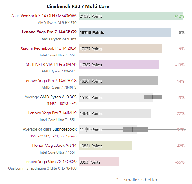

Cinebench R23 多核性能对比,如下图所示:
5364098
5364098

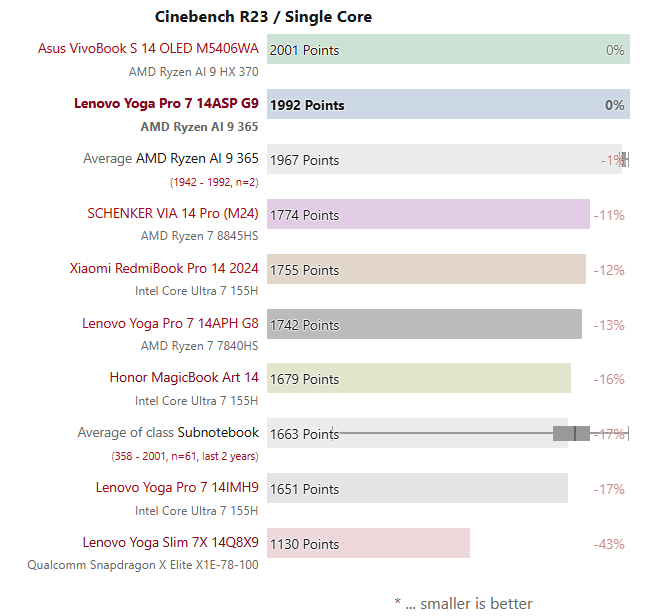

Cinebench R23 单核性能对比,如下图所示:

Geekbench 6.3多核性能对比,如下图所示:
5364107
5364107
Geekbench 6.3单核性能对比,如下图所示:
5364108
5364108

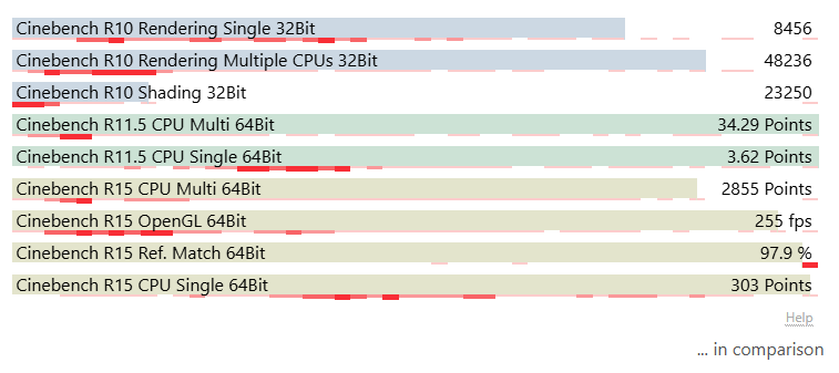

Cinebench多个版本的成绩,如下图所示:

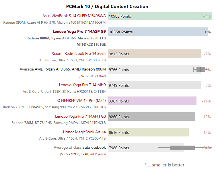

系统性能
YOGA Pro 14 锐龙AI元启版在日常使用中,也表现迅速灵敏。

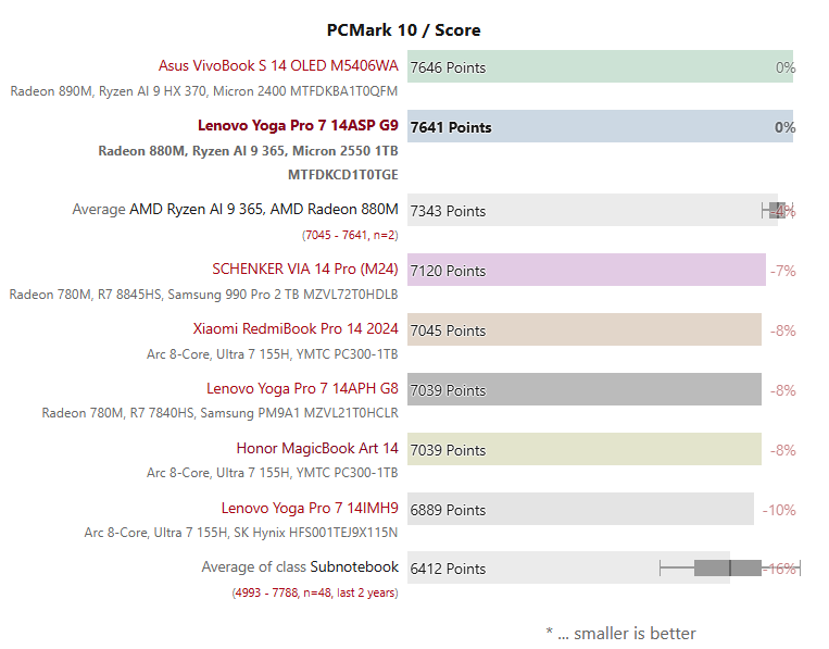

PCMark 10 Standard基准测试分数和其他机型对比,如下图所示:

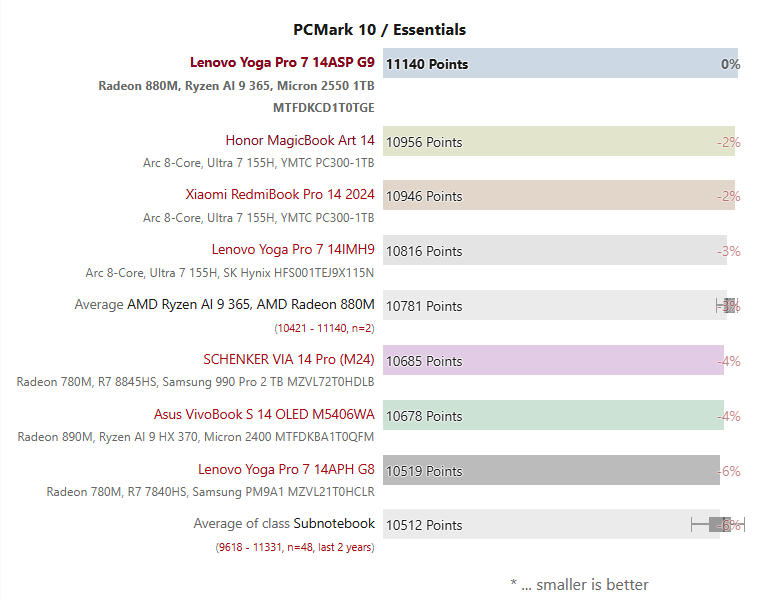

PCMark 10基准测试Essentials子分数和其他机型对比,如下图所示:
5364111

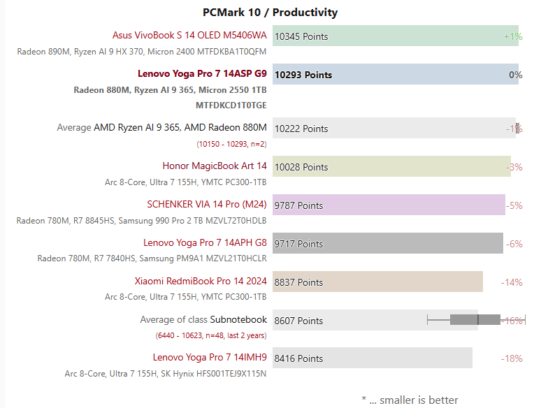

PCMark 10基准测试生产力(Productivity)子分数和其他机型对比,如下图所示:
5364112
5364112
PCMark 10基准测试数字内容创建(Digital Content Creation)子分数和其他机型对比,如下图所示:
5364113

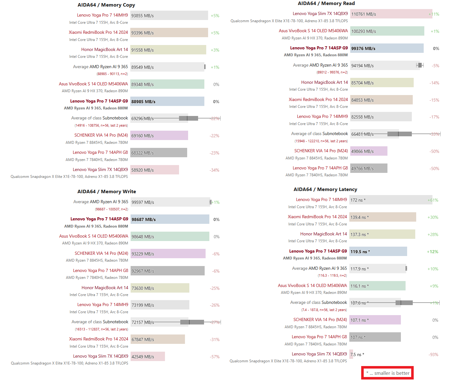

内存性能
AIDA64内存性能基准测试复制、读取、写入和延时的成绩,和其他机型对比,如下图所示:

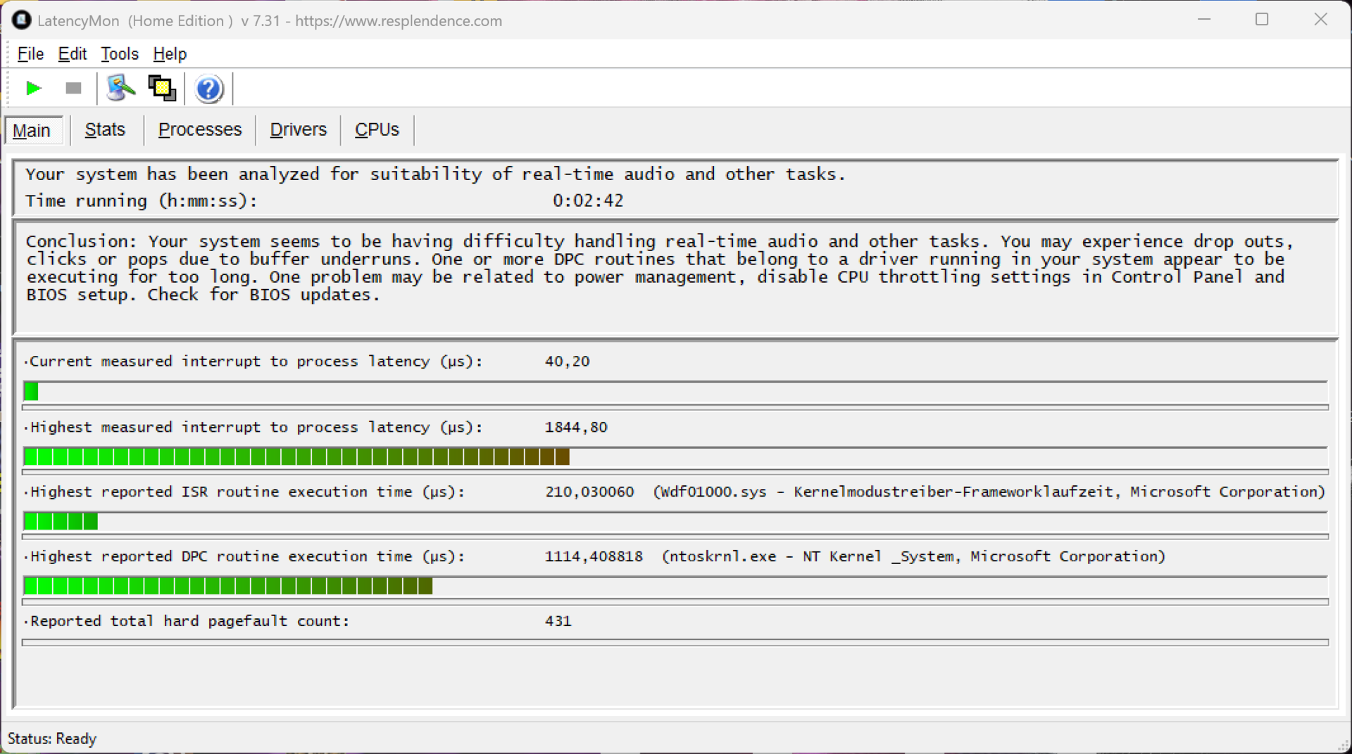

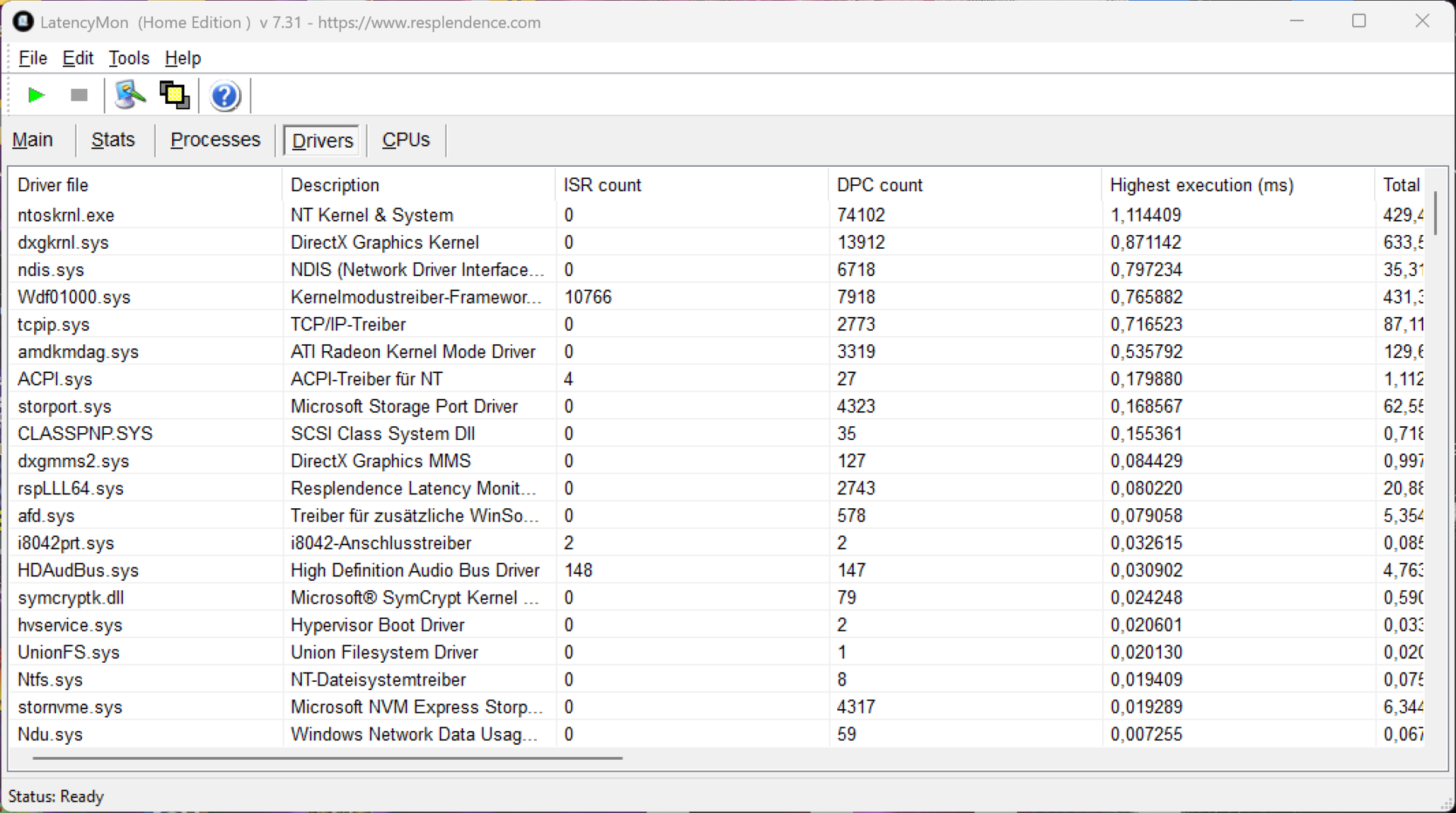

DPC延迟

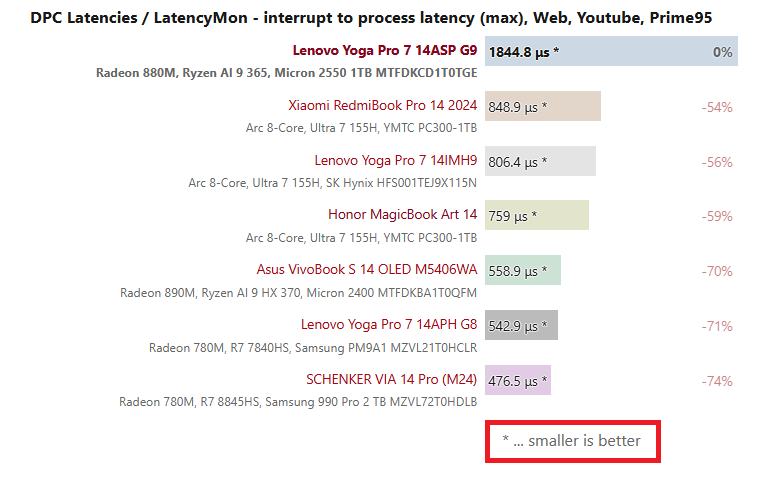

此台YOGA Pro 14在现时BIOS版本之下,在NC的标准延迟基准测试(上网浏览、YouTube播放4K视频、CPU施加Prime95负载)中,显示只存在着轻微的延时,对进行实时音频处理稍有不利。
5364115
5364115
LatencyMon检测的驱动程序状况,如下如图所示:
5364116
5364116
DPC延迟测试结果与对比机型的比较,如下图所示:

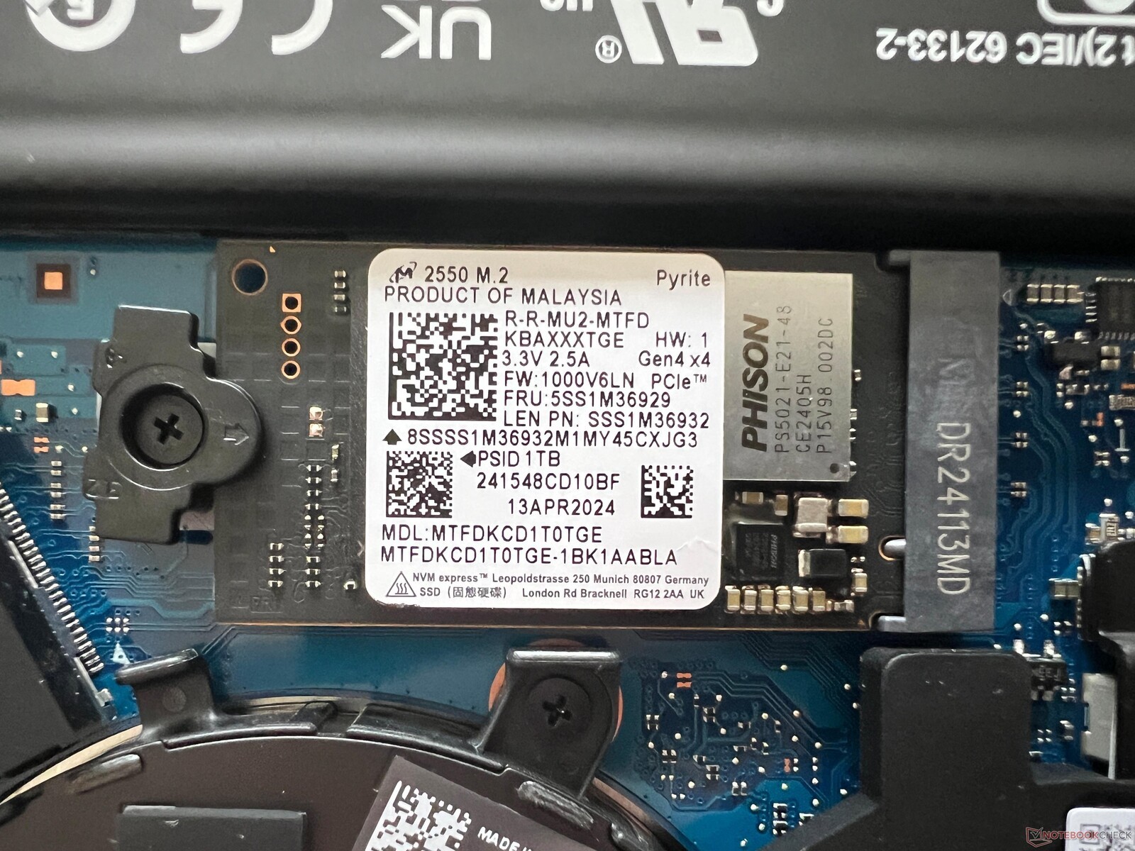

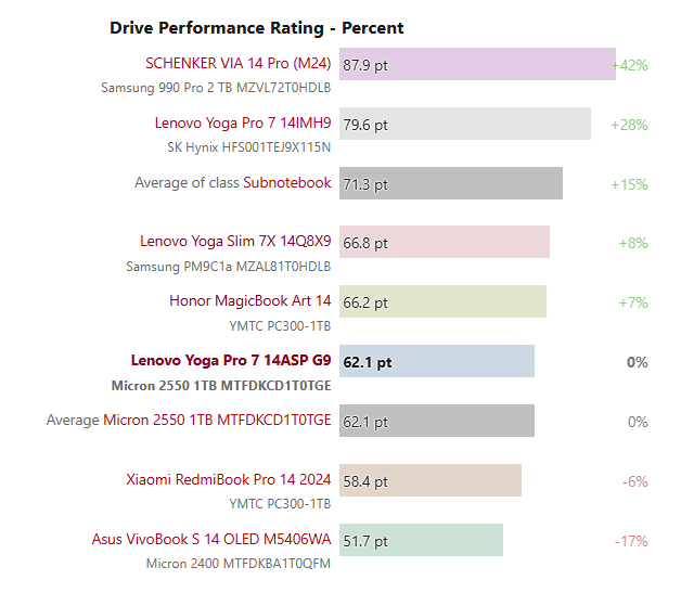

存储设备
Yoga Pro 14使用的硬盘为尺寸较小的PCIe 4.0 M.2 2242 SSD。
本次测试的机型配备的型号是镁光(Micron) 2550,其容量为1TB。首次启动后,用户可用容量为898GB。
实测其传输速率非常好,硬盘性能和对比机型的比较,如下图所示:
5364121
5364121

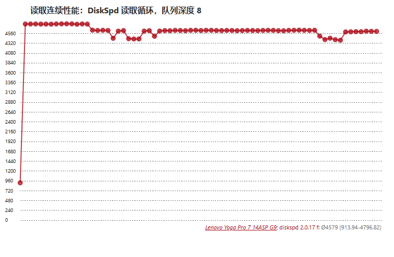

即使在长时恒定负载下,也保持非常稳定。
DiskSpd读取循环/队列深度8持续性能测试,和其他机型的比较,如下图所示:

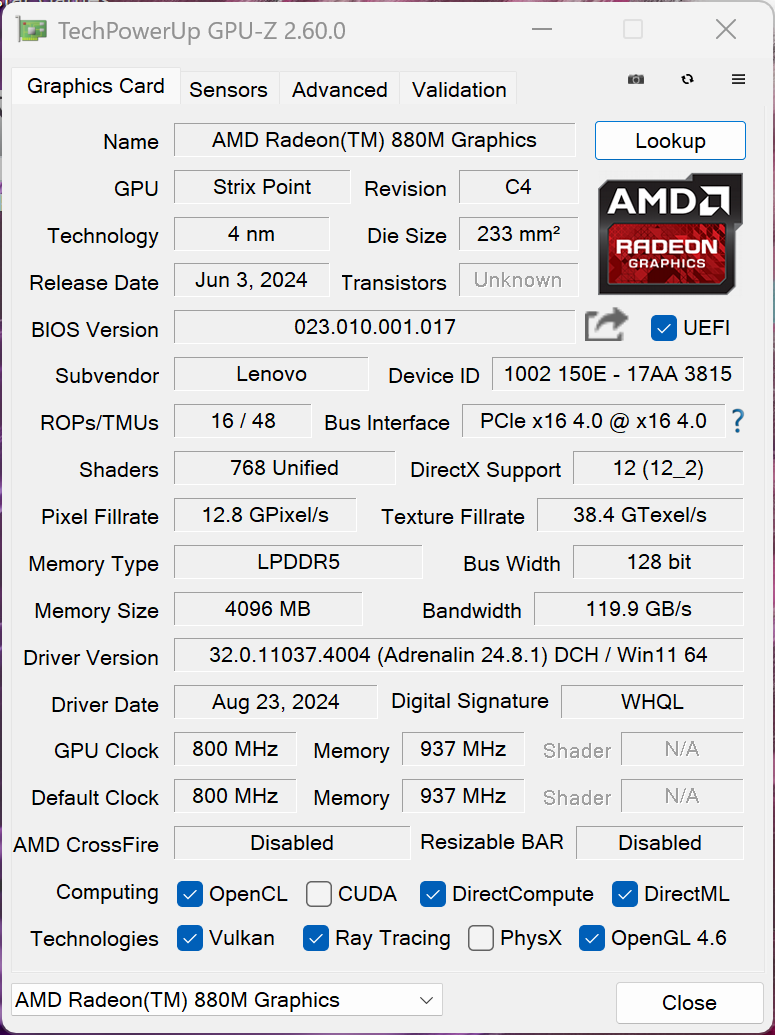

CPU集成的显卡是Radeon 880M,它有10个计算单元,最高运行频率为2.9 GHz,其理论性能配备稍低于有12个计算单元Radeon 890M。
GPU-Z查看AMD Radeon 880M的信息,如下图所示:
5364136
5364136
然而,由于Yoga Pro 14采用了高速内存,使其性能发挥得非常出色,几乎和Vivobook S 14之上的890M相同。

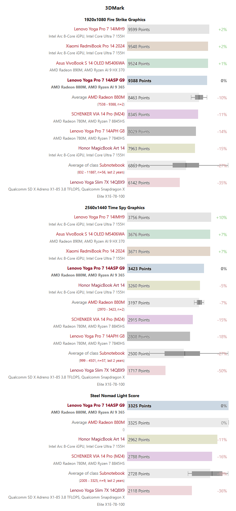

3DMark多个测试成绩如下:
3DMark 06 Standard Score:50845 points;
3DMark 11 Performance:14856 points;
3DMark Cloud Gate Standard Score:38530 points;
3DMark Fire Strike Score:8716 points;
3DMark Time Spy Score:3810 points;
3DMark Steel Nomad Score        :571 points;
3DMark Steel Nomad Light Score:3325 points。
3DMark综合性能和对比机型比较,如下如图所示:
5364137
5364137
3DMark Fire Strike 图形、Time Spy 图形得分和Steel Nomad Light得分,与其他机型比较,如下图所示:
5364138
5364138

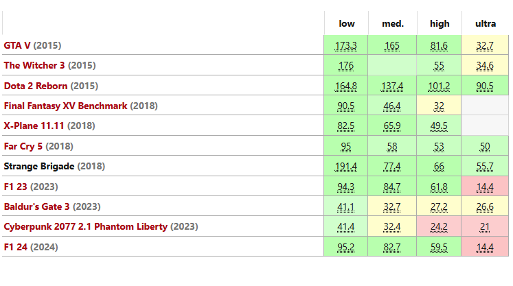

游戏性能

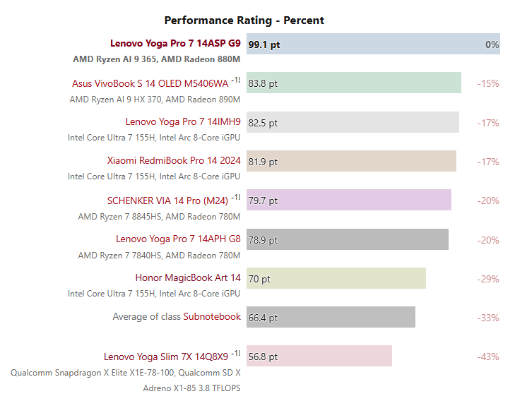

在游戏基准测试中,情形更为可喜:Radeon 880M 的表现明显好于Intel Arc Graphics,甚至击败了Vivobook之上的890M----不排除这是由于驱动程序版本不同而造成。
游戏综合性能得分和其他机型的对比,如下图所示:
5364139
5364139
总的来说,其游戏性能在集成显卡中来说使非常好的,在长时间运行游戏,其性能也没有下跌。
即使是仅使用电池运行时,其性能也能保持不变。

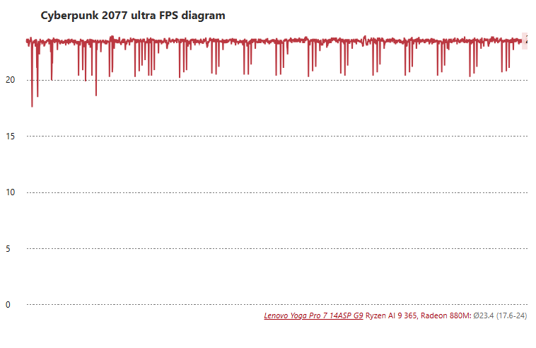

赛博朋克压力测试时的帧速,如下图所示:
5364148
5364148
实测多款游戏在不同设置下的帧速,如下图表所示:

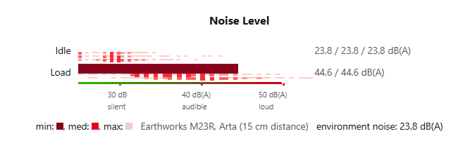

环境排放:负载下噪音大
工作噪音
Yoga Pro 7的散热系统,如下图所示:
5364150
5364150

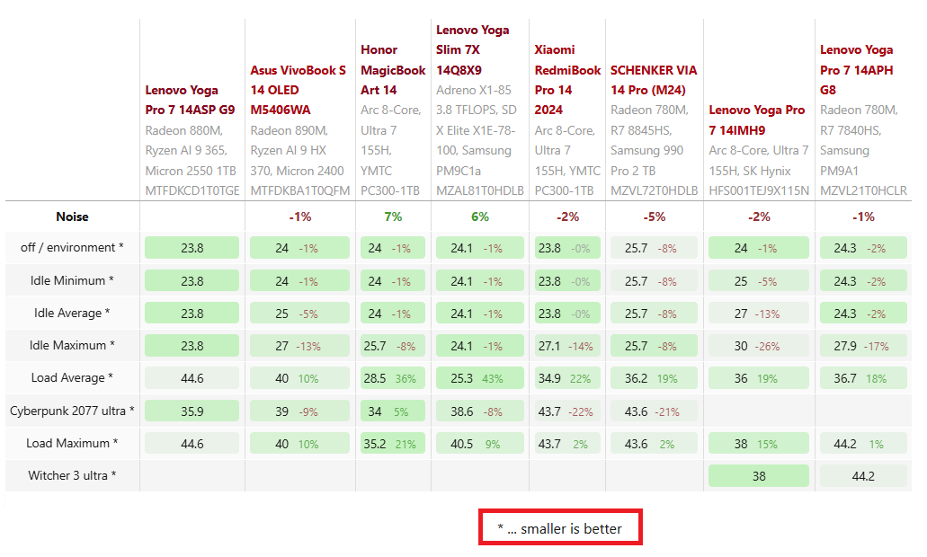

功率限制不仅对笔电的性能有很明显的影响,在风扇策略上也很明显。
在空闲状态下散热风扇基本保持停转,但一旦CPU或 iGPU需要负载运行,两个散热风扇发出的噪音就会变得清晰可闻。
在运行游戏时测得风扇噪音约为35分贝[dB(A),下同],这还算好,但负载更高的CPU压力测试和双压力测试时,风扇噪音很快就达到了44分贝。
Yoga Pro 7的工作噪音,如下图所示:
5364151
5364151
这个44分贝的噪音是相对较高的,比Intel版的Yoga Pro 7 14要高不少。
如果设置为省电模式,可以将风扇噪音控制在令人非常舒适的30分贝之内。
各种状态下工作噪音和其他对比机型的比较,如下图所示:
5364163
5364163

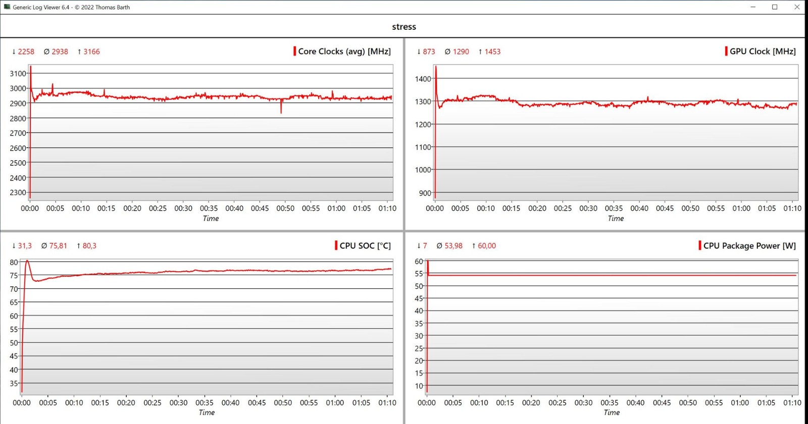

在 CPU+GPU的双压力测试中,CPU功耗很快会稳定在54瓦并一直保持。
此时,GPU频率约为1.3GHz,CPU内核平均频率为2.9GHz,整个SoC的温度保持在比较安心的水准---约为76摄氏度。
进行CPU+GPU双压力测试时,CPU各参数状态,如下图所示:

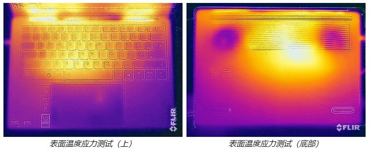

其机体外表在空载空闲状态和日常使用时,几乎没有什么温度。
在高负载之时,风扇高速转动带来的散热效果很明显,使得整机表面温度可以保持非常低,甚至在C面中间区域的温度最高的热点,也只有42 摄氏度。
因此,YOGA Pro 14锐龙版的在负载工作时的温度表现非常好,实在无可指责。

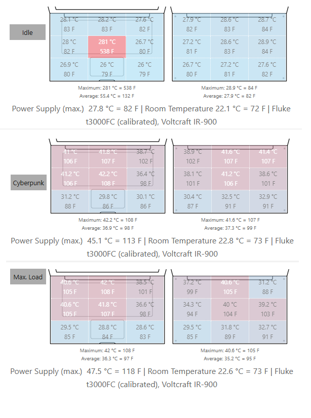

在空载闲置(Idle)、赛博朋克2077压力测试和满载(Max Load)状态下,机体CD面和电源外表温度,如下图所示:
5364173
5364173
测试时环境温度为22.6摄氏度,使用福禄克(Fluke )t3000FC测温仪校准、沃卡福(Voltcraft) IR-900测量记录。
电源最高温度为47.5摄氏度。

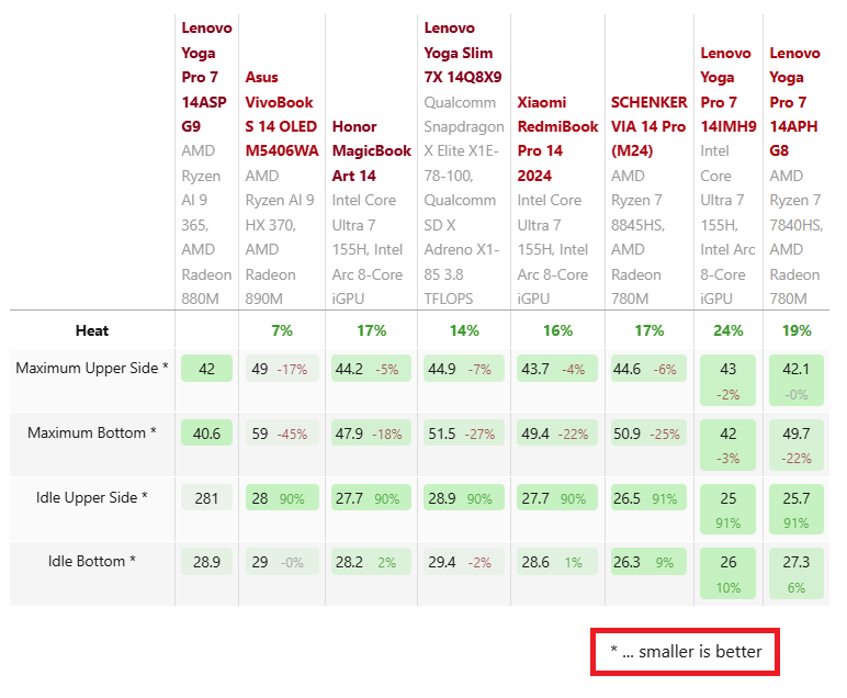

在满载时:
C面平均温度为36.3摄氏度,NBC数据库中亚笔记本电脑(Subnotebook)类型中的平均温度为30.8摄氏度;
C面最高温度为42摄氏度,同类产品此值的平均值为36.1摄氏度,范围为21.4摄氏度至281摄氏度(原文如此,应该是NBC编辑的笔误);
D面热点最高温度为40.6摄氏度,平均值为39.4摄氏度;
在空载时:
C面平均温度为55.4摄氏度,同类设备此值的平均温度为30.8摄氏度。
C面的掌托和触摸板的最高温度为31.2摄氏度低于人体皮肤温度,所以用户接触会很凉爽,
同类设备掌托区域的平均温度为28.3摄氏度。
双压力测试时,机体CD面的红外测温结果,如下图所示:

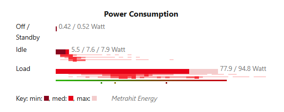

尽管采用了OLED面板,但YOGA Pro 14 锐龙版在空载状态时相当节能。
但在负载时,其功耗增高很明显,NBC测得的整机最大功耗值为95瓦,在长时间的压力中的稳定功耗值为89瓦。
在运行游戏时,其整机功耗为60瓦多一点。
所以,其标配电源输出功率为100瓦是足够的。
不同状态下的整机功耗,如下图所示:

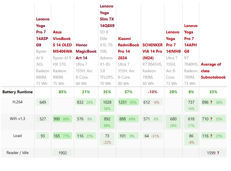

电池续航
YOGA Pro 14 锐龙版的电池容量为73瓦时,其电池续航时间从绝对值来说是还不错。
但在电池续航对比时,在几乎所有测试中的,竞品的成绩都比其要更好。
在无线上网基准测试中(屏幕亮度设置为150尼特),甚至将屏幕的刷新率强制为60赫兹, 电池续航时间只有8小时47分;
如果屏幕刷新率设置为120赫兹,电池续航时间则只有8小时16分;
如果将屏幕亮度设置为最高,其仅仅只能为维持6小时11分(60 赫兹)或5小时40分(120赫兹);
在视频播放基准测试中,测得的续航时间只有10小时49分;
满载运行(屏幕最高亮度)电池续航时间为1小时33分。
的电池续航时间和对比机型的比较,如下图所示:

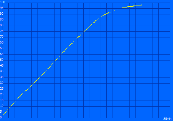

开机充电,仅44分钟,即可从0%电量充至80%电量,完全充满只需要85分钟,如下图所示:
5364190
5364190

此外,其电源性能模式的分级不是特别好:自动模式和性能模式的功耗控制太接近,其应该设置为40瓦左右的区域才更为合适。其省电模式则设置得很不错,在日常使用中非常舒适,对风扇转速的控制也很合适。
