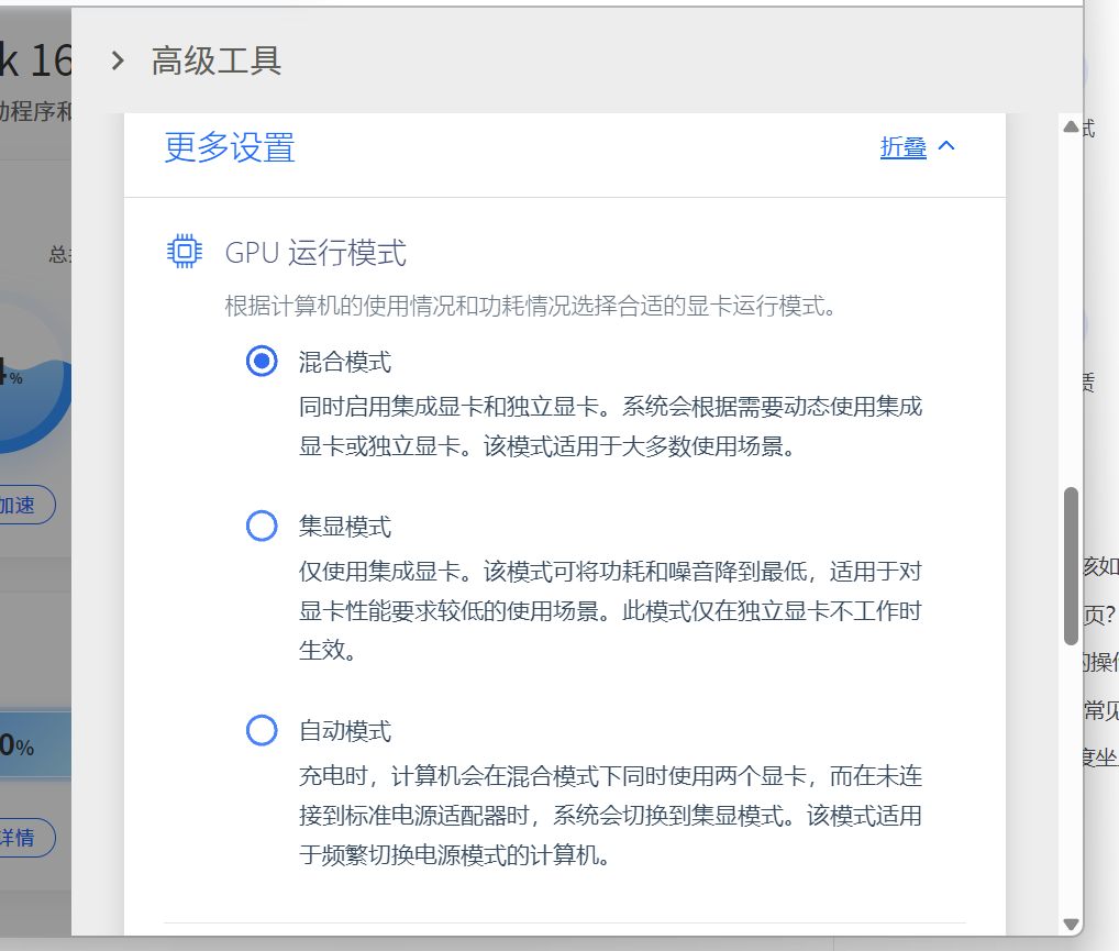

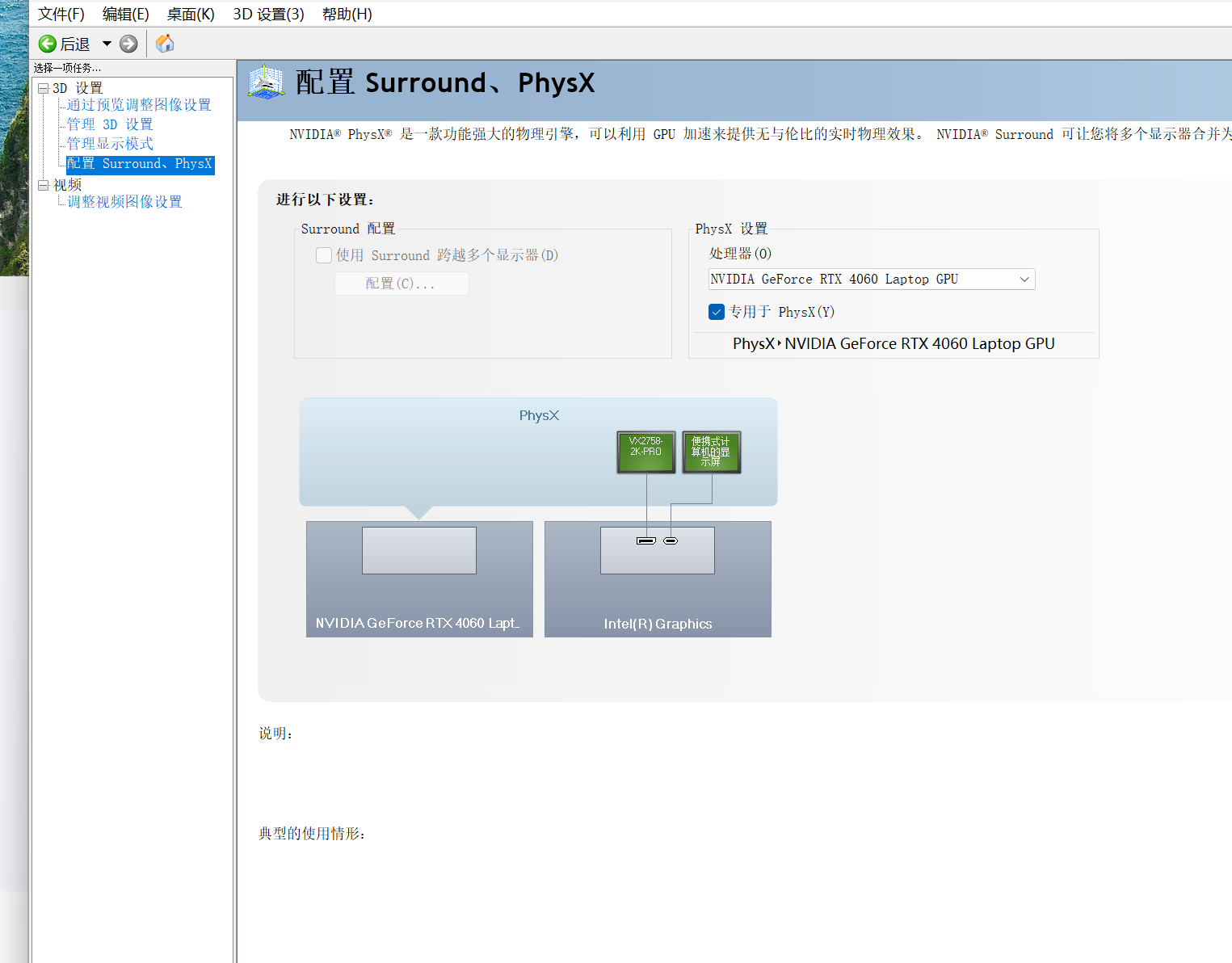

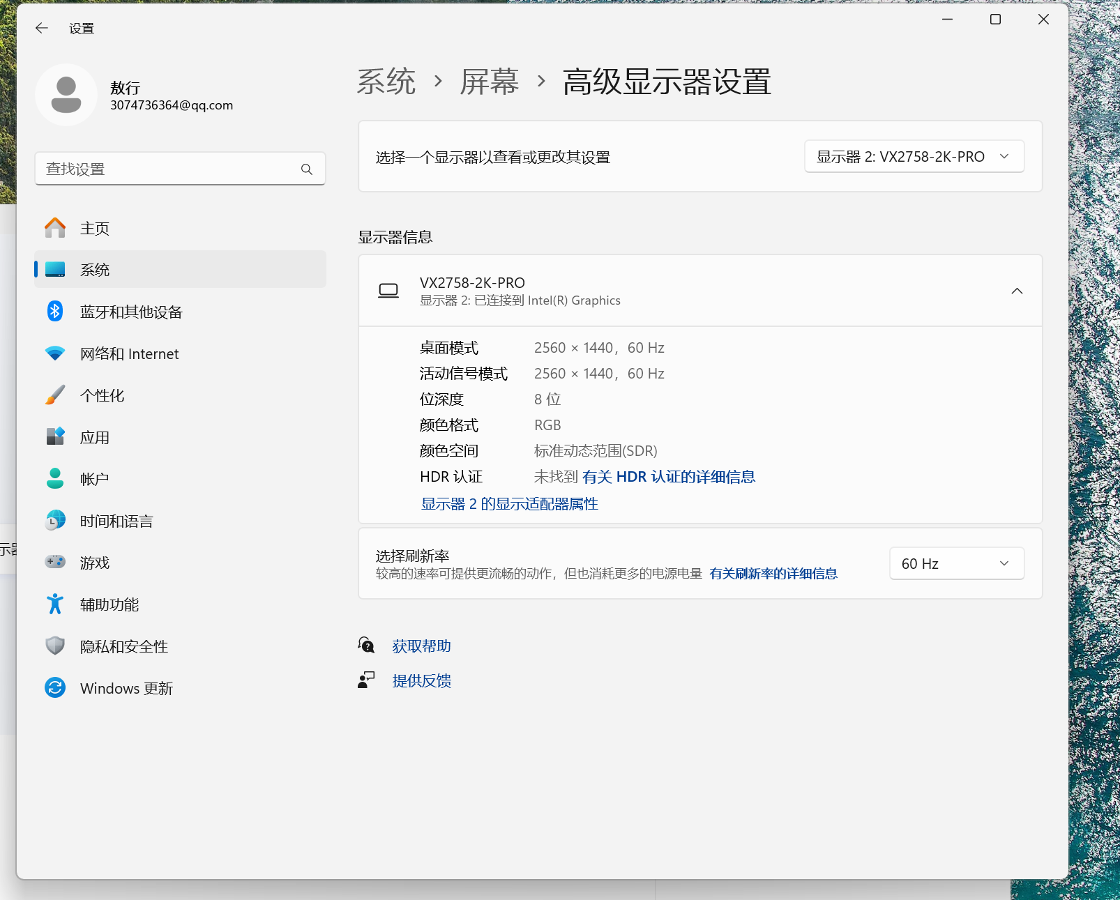

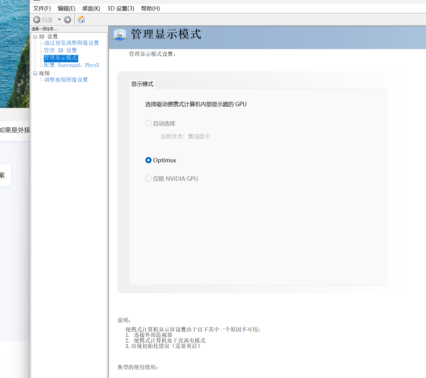

求助各位老哥,最近新入的thinkbook16+ 4060版本的,昨天拿到手的,到手之后迫不及待连接上自己的4k高刷屏幕,发现外接显示器无法用独显连接,只能用核显连接,各种更新bois都不可以。更新最新的bois版本后,可以开启独显直连模式,但是却无法识别显示器了。真的很愁,特意加钱买的4060,连最基本的显示器都连接不上,感觉天塌了,在网上搜索都没有相关的问题,都是问怎么从独显变成核显输出的,

不同的机型,它的视频输出信号的设计不同,并不是所有搭载独显的笔记本都可以用独显直接输出到外接屏幕上。
有的机型虽然有独显,但它的主要使命是用于图像运算,而输出的部分依然还是交由集显来做。
具体到联想笔记本上,纯独显直出的方式,在拯救者系列是做得最纯粹的。

貌似轻薄的4060独显轻薄本 好几款都不支持独显直连 接口都是核显输出  5060好像可以

我也遇到相同问题了,外接显示器只能使用集成显卡。BIOS里设置为独显模式则所有接口的显示器均无法识别,请问您解决了吗?还是真如一楼所说,这款笔记本设计的独显只能用于图形计算和自带屏幕的显示,无法外接显示器呢?
