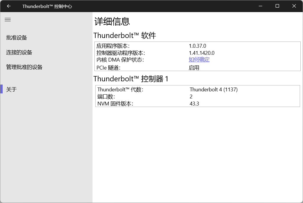

bios更新到P5CN26WW 了,还是不行,外接便携屏还是需要额外供电。
其余驱动版本,联想管家软件里显示都是最新的,也和官网上驱动版本对比过;百应里没找到驱动更新的地方。
你说的新雷电4驱动,版本号和发布日期是多少?我这边的还是9月29日的1.41.1420.0
