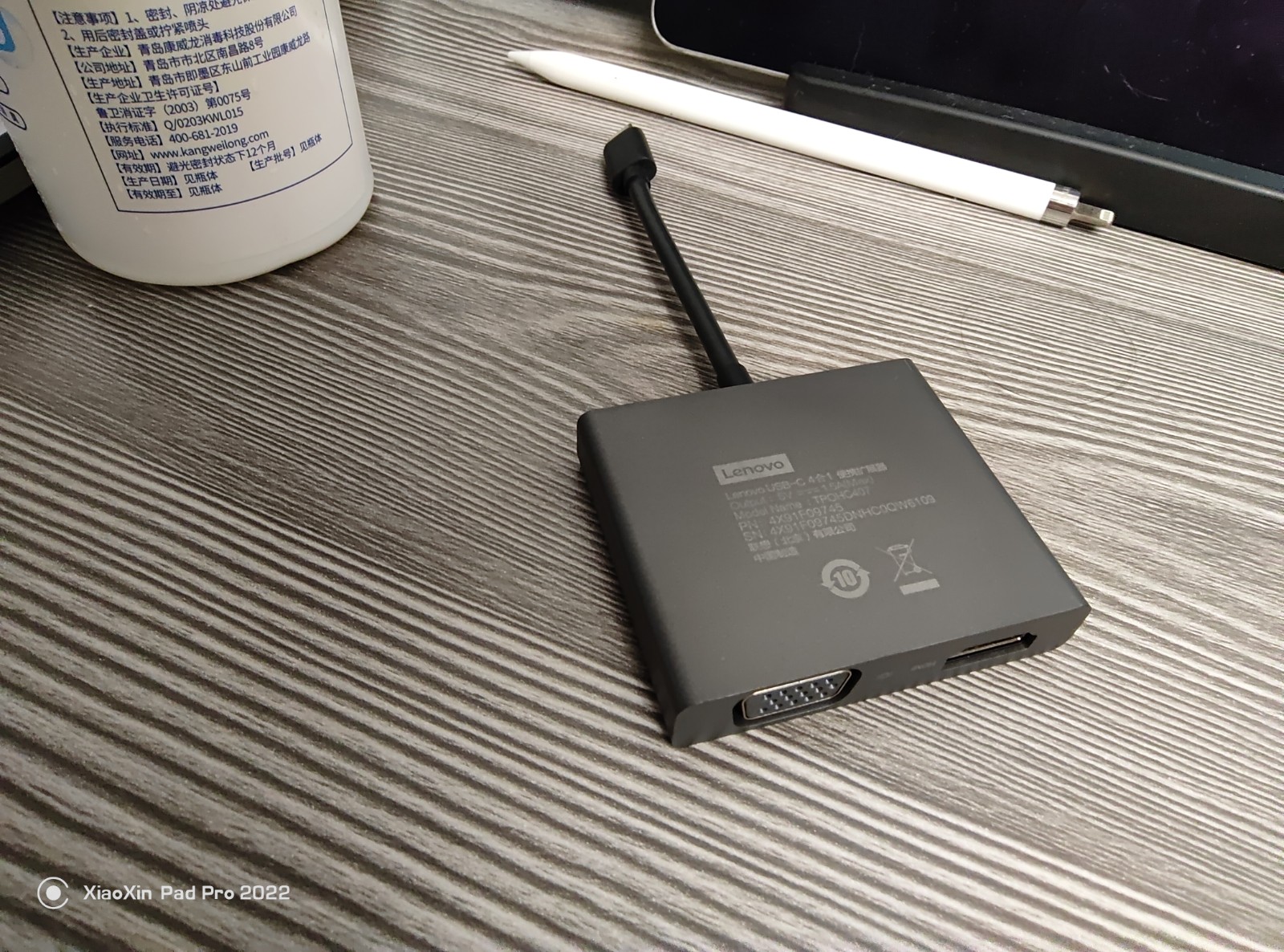

如题,使用联想扩展坞,
5270323
5270323
进行HDMI输出,没有声音到电视,只会在平板本地播放声音。电视那边只有图像。桌面选复制模式或扩展模式皆如此。
电视和扩展坞是没有问题的,因为使用笔记本c口通过同一个扩展坞走HDMI连接电视,是有声音信号输出到电视的。
这是bug吗?是否其他小新平板也这样?

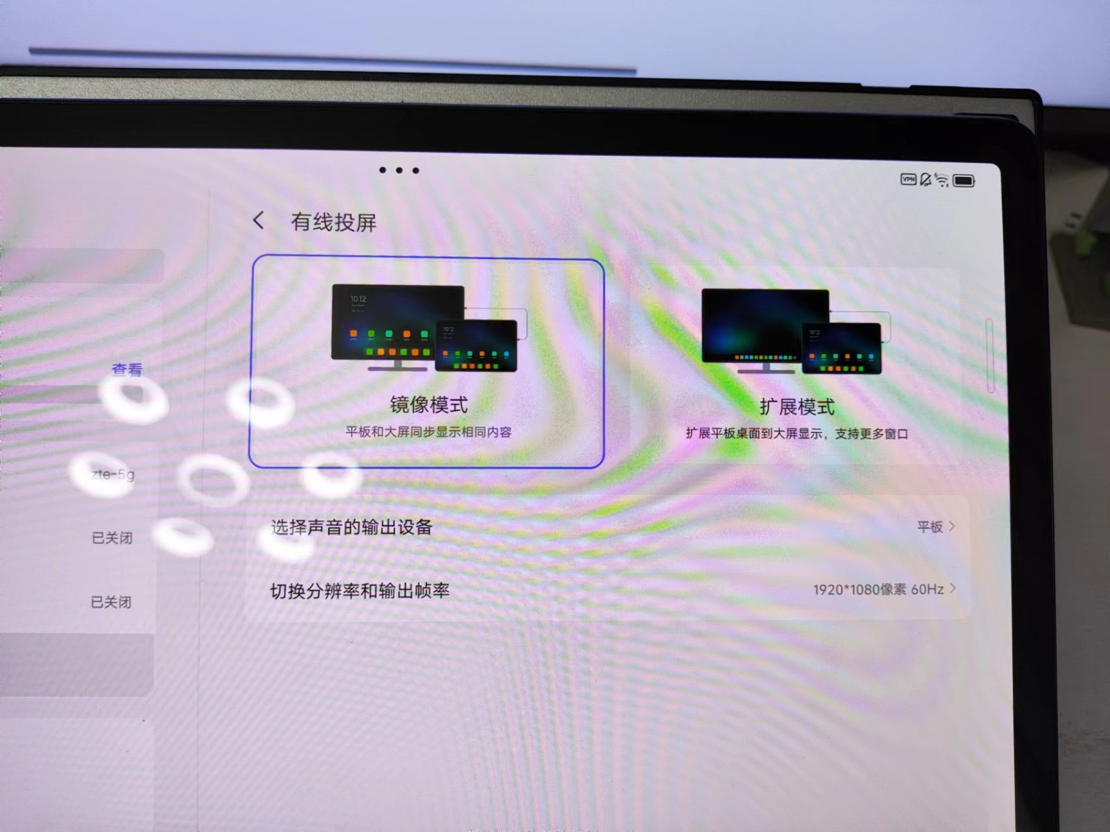

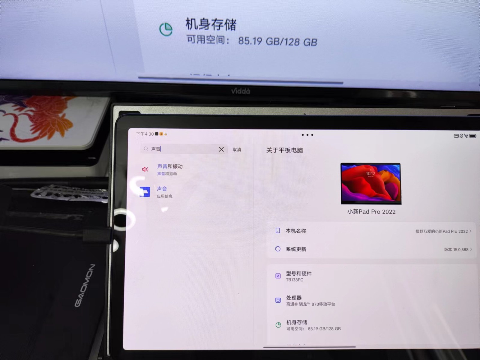

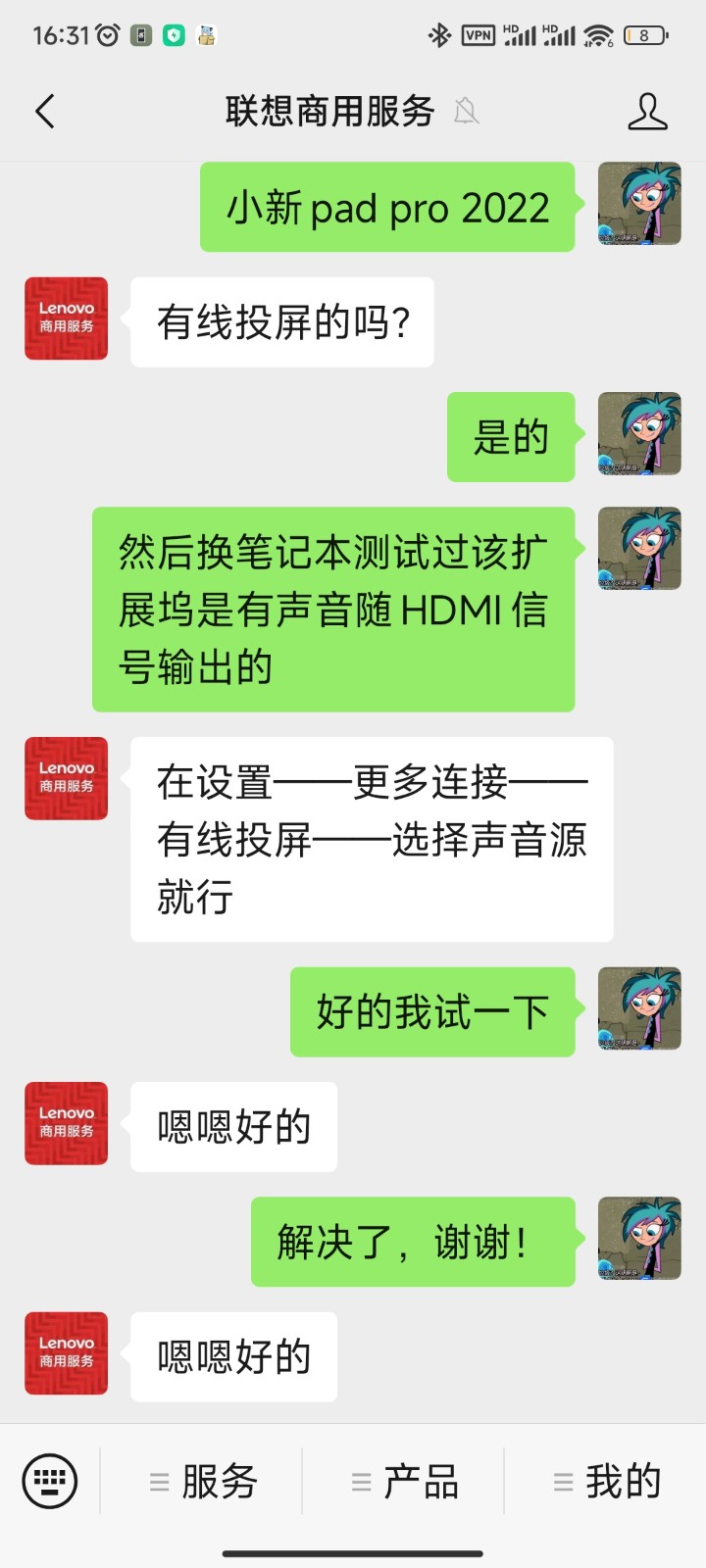

来自Chrome浏览器  楼主| 发表于 2024-9-13 16:44:19
解决了,藏得有点深,既不在“声音和震动”,也不在“高级功能”里,意想不到的地方。而且设置的搜索功能有点问题,自己输入“声音”作为关键词,搜索不到这个选项。
