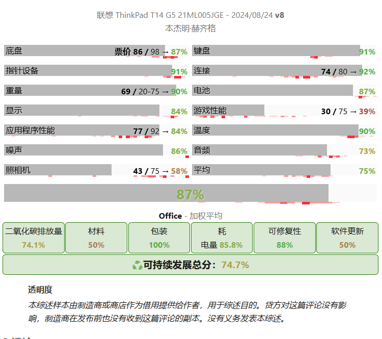

经NBC测试,证实这是一款很不错的办公笔记本电脑,只是其采用的Meteor Lake U CPU的性能没有使其发挥淋漓尽致。

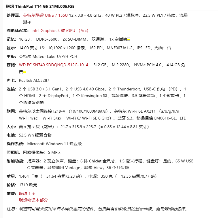

此次测试的T14 Gen 5 Intel版的详细配置和参数,如下图表所示:

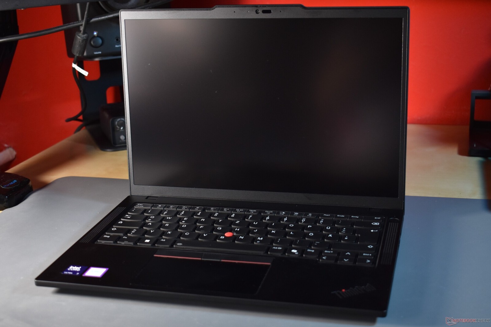

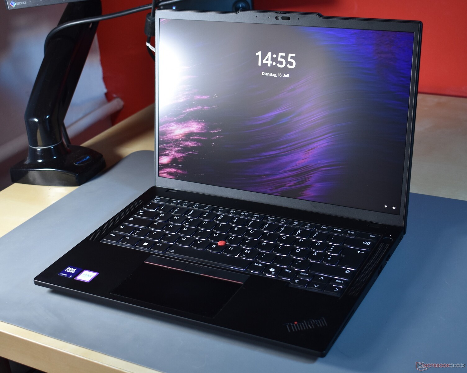

T14 Gen 5与上代ThinkPad T14 Gen 4相比,在很多细节上发生了改变,最明显的机身颜色回归为纯黑色,而不是之前的深灰色。
ThinkPad T14 Gen 5机身颜色回归黑色:

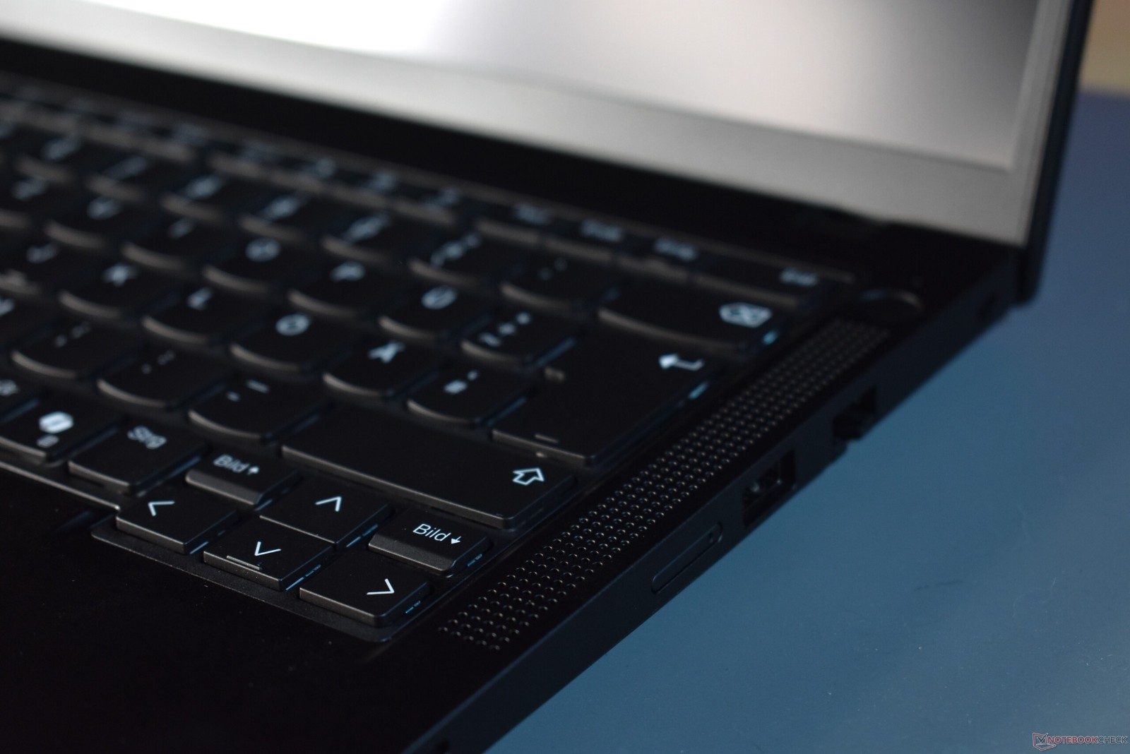

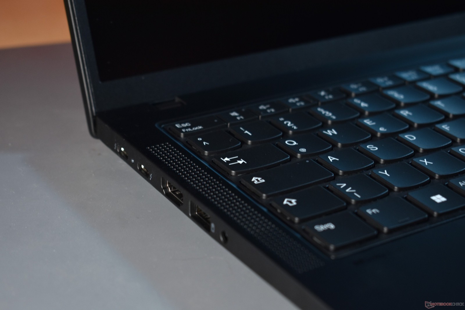

扬声器格栅被重新安排在键盘两侧方位,上代是位于键盘上方区域。
5259178
5259178
5259179
5259179

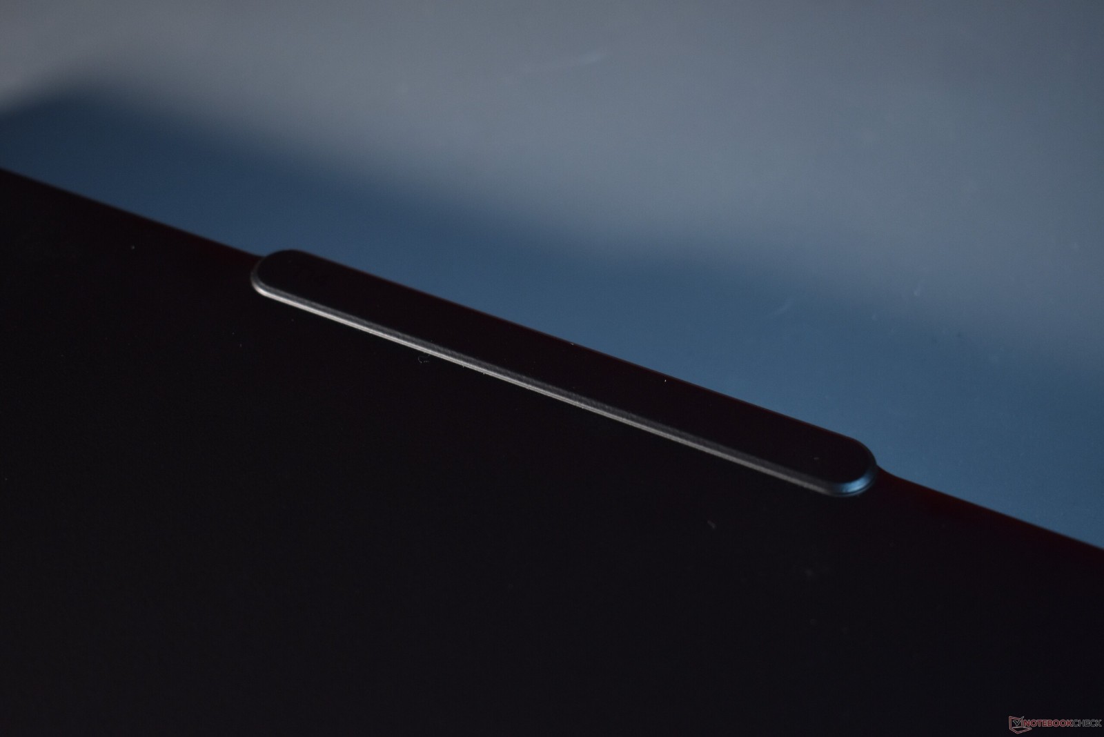

最具有争议性的地方是:用于安置摄像头的屏幕上盖上方中央凸起部位。
这个设计的好处是使用户打开屏幕上盖更加轻松易行,并且使屏幕边框上方变得更窄,但是违背了ThinkPad笔电机身一向四四方方的传统设计。
对于这个设计,到底是好还是不好,就纯属个人爱好了。

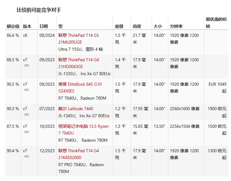

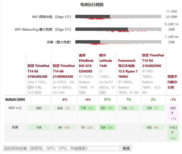

和选定对比的竞品机型(定位类似的其他品牌机型)的评价、上市日期、重量、高度、尺寸、屏幕分辨率和价格的对比,如下图表所示:

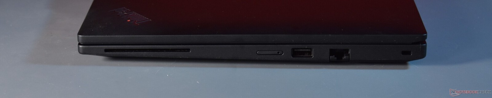

端口连接:有RJ45
T14 Gen 5的端口连接的种类和数量保持没变,仍然是2个USB-A、1个HDMI和1个RJ45、以及2个雷电4端口的组合。
其中RJ45以太网端口,在当下笔记本电脑上已经很少见到还保有的。T14G5的RJ45端口为了减少空间占用,采用了活动式板门设计,而前代是全尺寸的。
T14 Gen 5机身右侧端口,从左至右依次是:
SC智能卡插槽;
Nano SIM卡槽;
USB-A 3.2 Gen 1;
RJ45以太网端口;
Kensington 防盗锁孔。
5259192
5259192

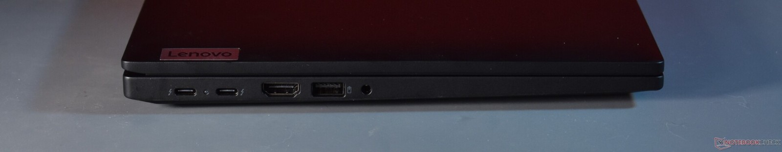

T14 Gen 5机身左侧端口,从左至右依次是:
2个雷电4端口;
HDMI;
USB-A 3.2 Gen 1;
3.5毫米音频输出输入复合插孔。
5259193
5259193

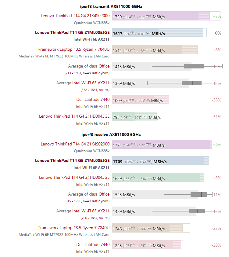

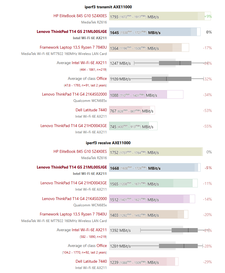

网络通信
T14 Gen 5可选英特尔AX211或英特尔BE200无线网卡,后者支持Wi-Fi 7。

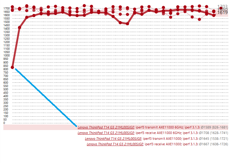

NBC测试的这台T14 Gen 5使用的无线网卡是AX211只支持Wi-Fi 6E,测试结果表示其无线传输速率高速而又稳定。
5259196
5259196
5259195
5259195
译者补充:
下图可以看出,T14 Gen 5在6G频段测试时,其发送的起始阶段传输速率并不高只有800+,但之后很快就提升到了正常水准。
5259208
5259208

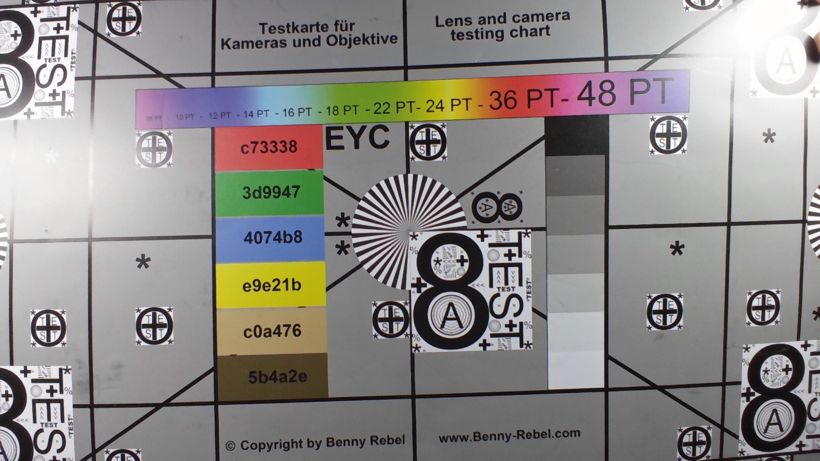

摄像头

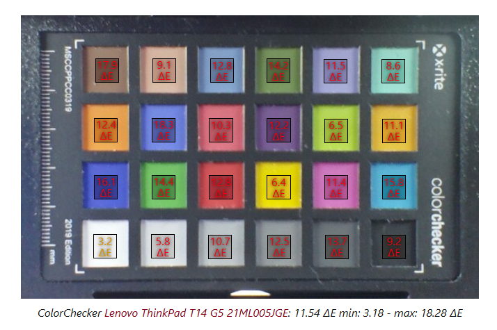

其采用的500万像素的摄像头,对于进行光线良好之下视频聊天或会议,图像质量还是是可以接受的,但和当下智能手机摄像头的效果相比,一个在地一个在天。
摄像头色彩和对焦检测结果,如下两图所示:
5259209
5259209
5259210
5259210

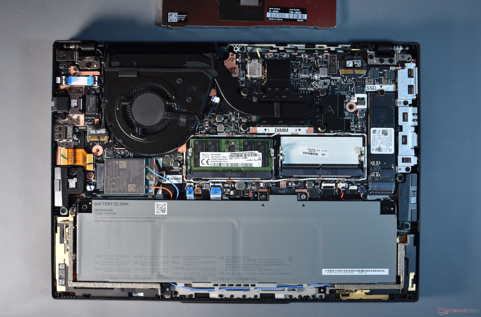

T14 Gen 5的全新机身在模块化设计上有所优化,机身底部盖子使用7颗螺钉和几个卡榫固定,取下这个底盖之后,除键盘和屏幕之外的所有组件,都可以进行拆装维护。7颗螺丝采用了免丢设计,取下底盖之后依然会附着在底盖上面,不会轻易遗失。
T14 Gen 5取下底盖之后的内部结构一览,如下图所示:
5259211
5259211
其内部最大的改良设计,就是内存安装完全模块化,这是自2018年的ThinkPad T480之后,5年来首次在标准T系列中出现。两个SO-DIMM内存插槽位于保护罩下方,本次评测的T14 Gen 5的两个插槽只安装了一根内存条,有一个为空闲状态。
此外,电池的拆装也比前代更容易,不再需要插拔电缆。电池上面还有一个二维码,该二维码链接是电池拆装视频教程,官方指出用户现在可以自行更换电池,而前代官方声称只有专业技术服务人员才能执行此操作。
M.2 2280规格的SSD和M.2 2242规格的WWAN卡,自然也是可以轻松拆装维护的。
只有无线网卡还是采用焊接方式封装在主板上。
键盘的拆装同样简单易行,只需取下底部带有键盘图标的两个螺丝,然后取下两根连接主板的电缆,再往后(屏幕方向)推,就可以取下键盘。
可以说,当下除了Framework Laptop之外,没有一个竞品拥有如此易于拆装的键盘。

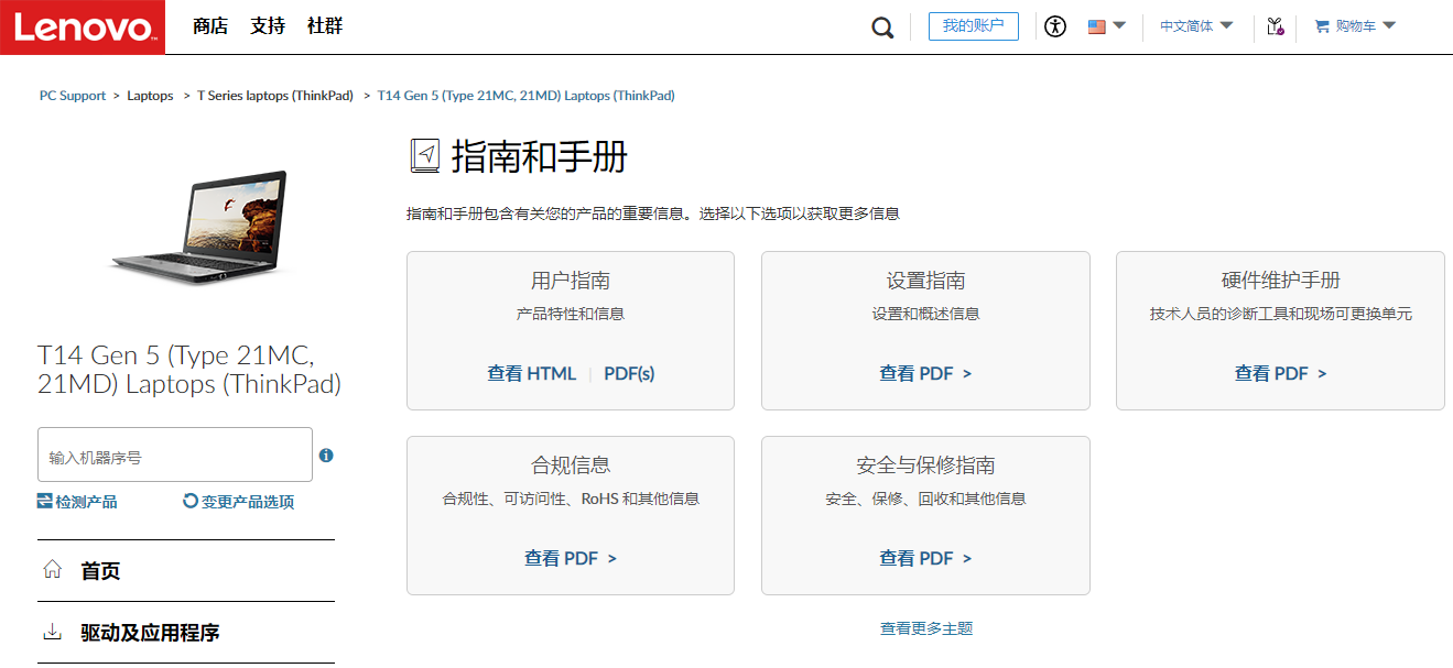

译者补充:
ThinkPad的硬件维护指导书,在其官网可以下载,T14G5的链接是:
ThinkPad T14 Gen 5 硬件维护手册
页面如下图所示
5259227
5259227

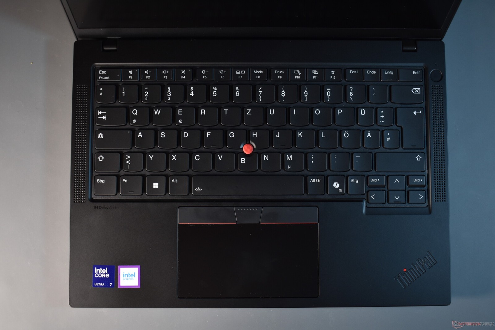

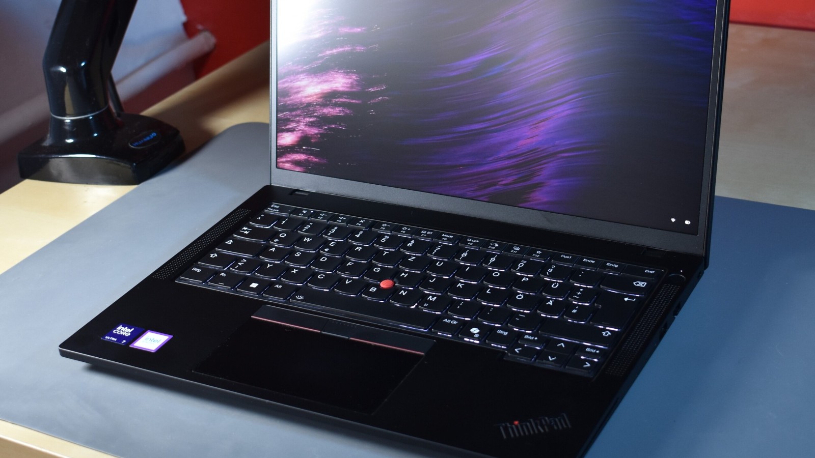

键盘调整

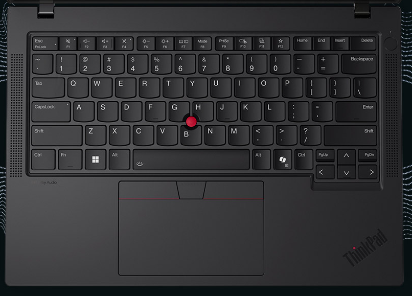

从整体上来看,其键盘和上代ThinkPad T14 Gen 4相同,全尺寸键盘的键程还是为1.5毫米,只有右侧几个按键略小,采用两级蓝白色LED背光。
发生更改的键盘布局,Ctrl键和Fn键的位置对调了,这是ThinkPad首次将Ctrl键放在Fn键的左侧。
这个改变对于长期使用ThinkPad的用户来说,是需要一些时间来适应,使用其他品牌笔电的用户不存在这个问题。不过,使用Lenovo Commercial Vantage、或在UEFI-BIOS中,这两个按键的位置用户可以自由对调。
新增加的Copilot键其实还有复用菜单键的功能,PrtSc键被改为和F9键复用,用以腾出键位。
此外,在Fn、Ins、Enter和音量键等键面上,增加了触觉标记,这使得视障人士更为易用。
T14 Gen 5的键盘使用起来是一件快事,因为其有着良好的键盘布局、科学的Fn复用按键分组、独立专用的方向键,所以带来了美妙的打字体验,毫无疑问,T14 Gen 5的键盘是最好的笔记本电脑键盘之一。
5259243
5259243
译者补充:
由于是原文是NBC德国总部评测发布的,所以此台T14 Gen 5是德文键盘,补上官方英文键盘的图片如下:
5259244
5259244

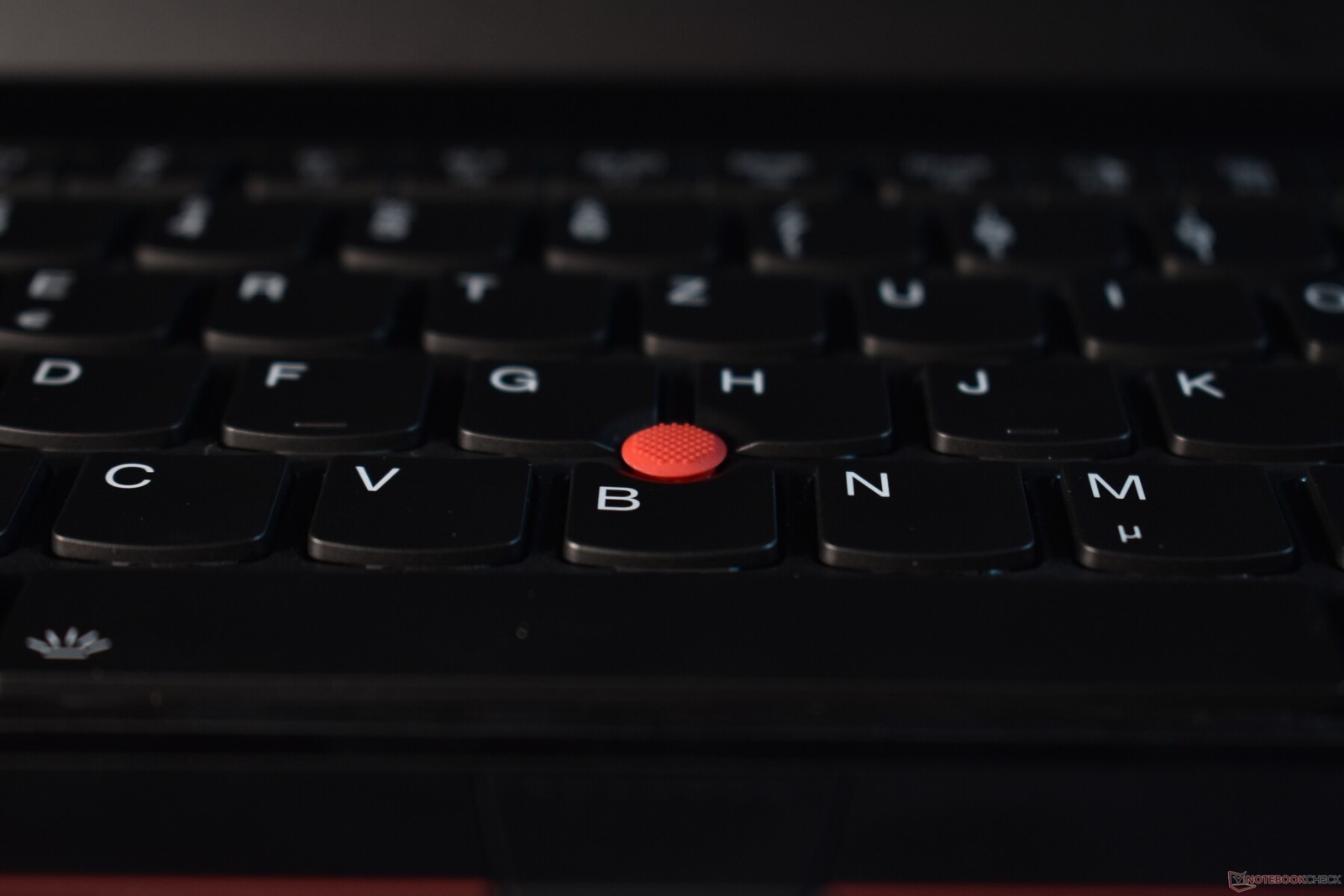

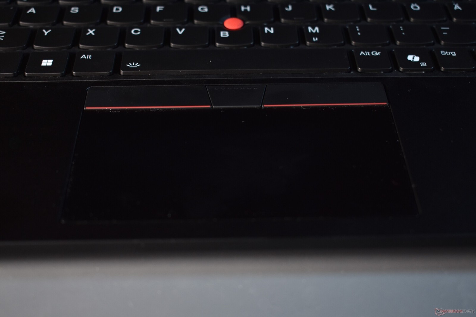

触摸板和指点杆(TrackPoint)
T14 Gen 5的键盘有了新变化,但其鼠标系统UltraNav(直译是超级指向)没有什么变化,仍然是带有独立按钮的指点杆和机械点击触摸板的双鼠标组合,两个鼠标都运行良好。
触摸板大小适中,光滑的塑料表面使手指滑动流畅,只是容易弄脏不如玻璃材质的好打理。
5259245
5259245
指点杆没有NBC之前评测ThinkPad T14s Gen 5时遇到的奇怪问题。
其新增了双击快速设置菜单,在进行拖放操作和在狭小空间使用时,指点杆仍然很有优势。
当然,这两种鼠标都有其独特优势,都可以精确操纵鼠标。

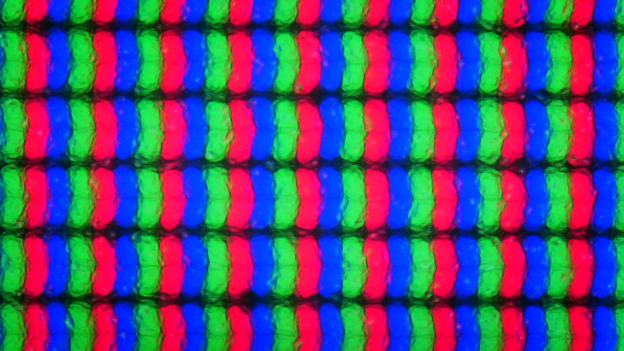

微距拍摄屏幕的子像素排列(Subpixel grid),如下图所示:

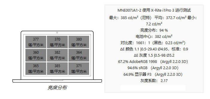

屏幕亮度
此屏幕由TCL子公司华星光电(CSOT)出品,由此TCL接管了的原三星LCD 生产。
有点遗憾的是,此屏幕亮度并没有完全达到400尼特的设定值,实测最高只有372尼特。
对比度为1661:1;黑值为0.23尼特;
这使其在和竞品屏幕对比中,T14G5的屏幕亮度表现很不好,幸好在屏幕响应时间方面,它的成绩比竞品要好。
5259247
5259247
色域色准
在开箱出厂状态,此CSOT出品的屏幕色准成绩就非常好,在使用X-Rite i1Pro 3进行校准之后,也提升很有限。
色准dE2000偏差值为1.1(0.5-29.43,均值4.95),校准之后为0.9;
灰度dE2000偏差值为1.5 (0.5-98,均值5.2),灰度系数为2.17。
色域为67.2% AdobeRGB 1998、94.6% sRGB和64.9% Diplay P3。

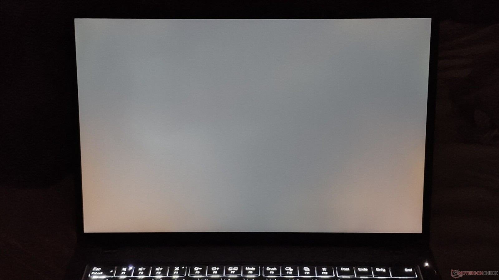

屏幕背光存在漏光现象(注意:下面图片特意提高了曝光用以增强显示)
5259249
5259249

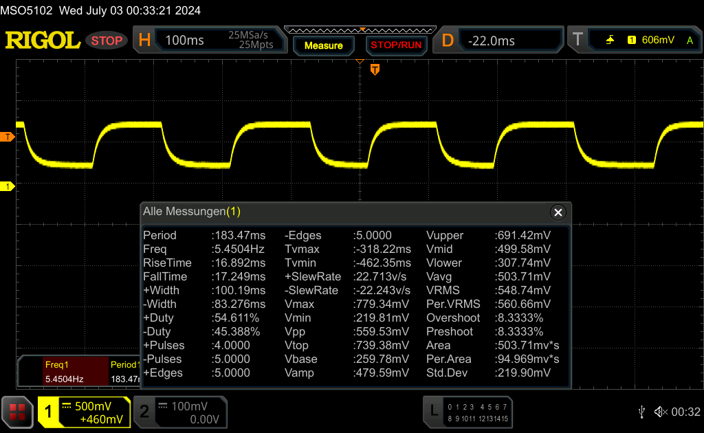

屏响时间
黑到白:上升13.2毫秒+下降13毫秒,合计26.2毫秒,比所有测试设备的平均值(21.2毫秒)要长(差)。
5259253
5259253
50% 灰色至 80% 灰色:上升16.8毫秒+下降17.2毫秒,合计34毫秒,和所有测试设备的平均值(33.2毫秒) 差不多。

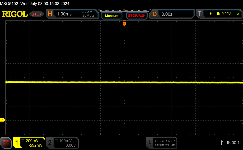

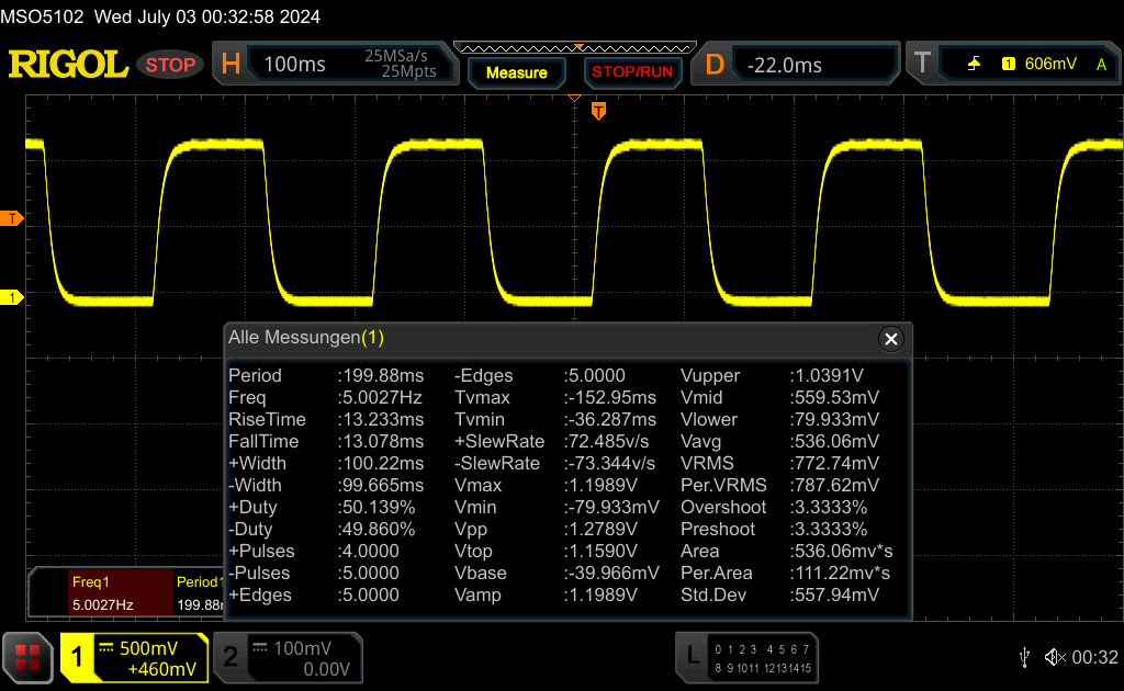

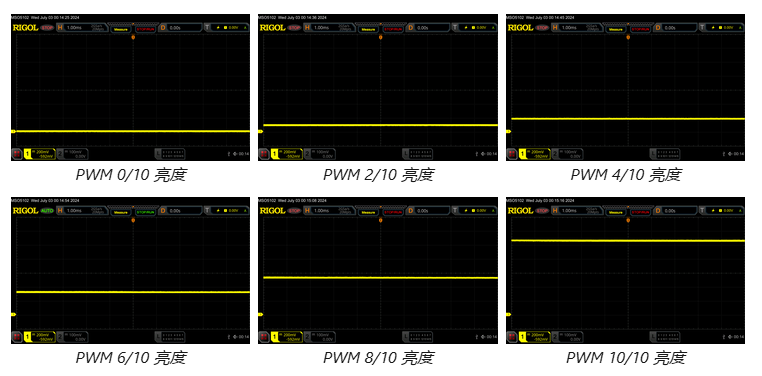

屏幕闪烁
在任意亮度下,都没有检测到存在屏幕闪烁(PWM)现象。
5259251
5259251
5259254
5259254

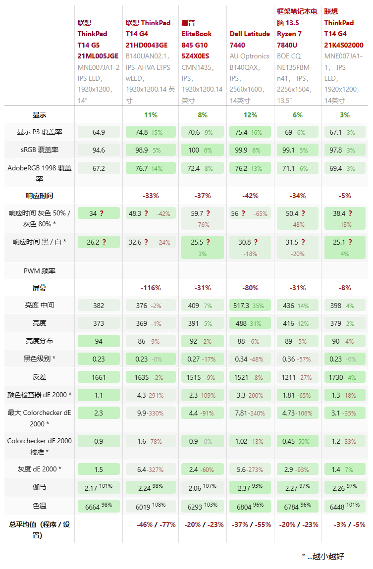

屏幕比较
此台T14 Gen 5屏幕和竞品机型的对比,如下图表所示:

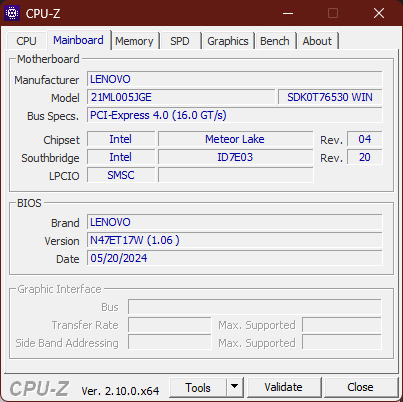

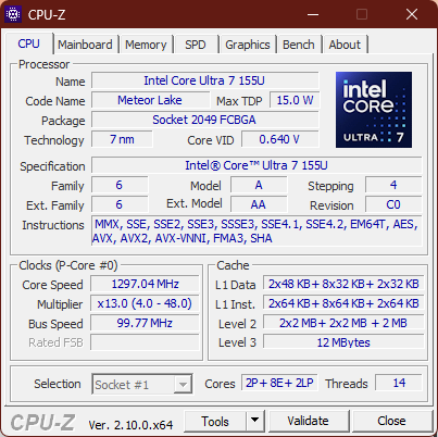

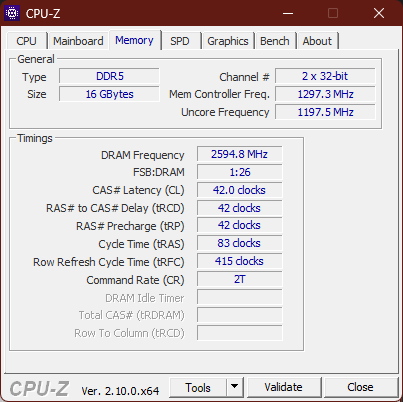

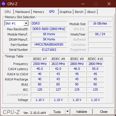

本次测试的T14 Gen 5使用CPU-Z检测,显示的相关信息如下4图所示:
5259273
5259273
5259271
5259271
5259272
5259272
5259274
5259274

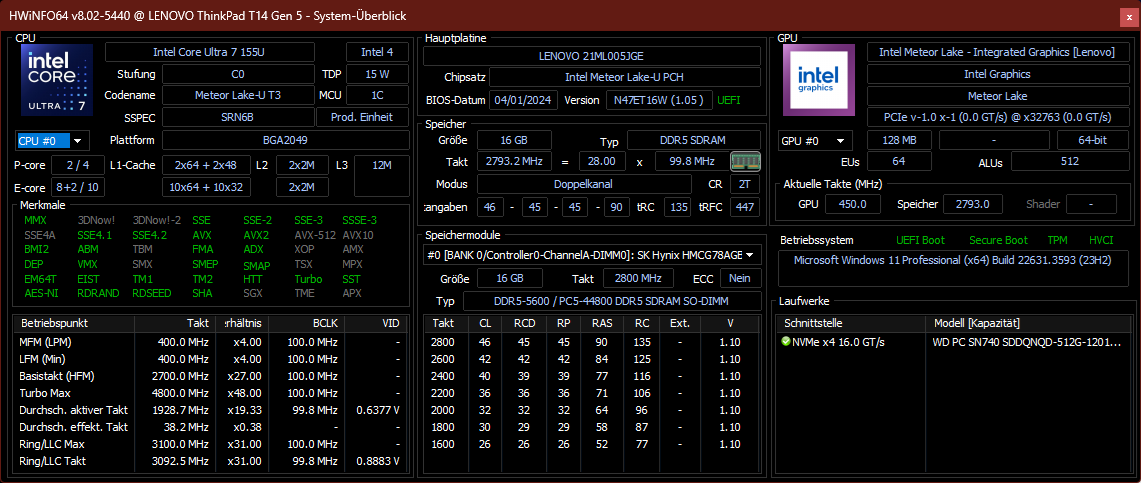

使用HWiNFO64检测显示的系统整体信息,如下图所示:
5259276

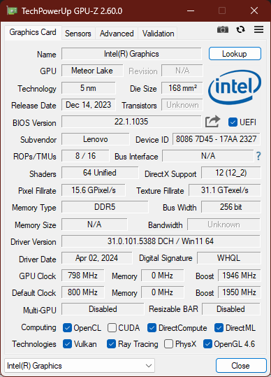

GPU-Z检测显示的显卡信息,如下图所示:
5259275
5259275

T14 Gen 5最重要的改良是带有两个SO-DIMM内存插槽,支持DDR5-5600,官方最高可选2x32=64GB的内存。
但在硬盘数量方面有所不足,只有一个M.2 2280 SSD插槽,官方出厂可选容量最高为2TB。

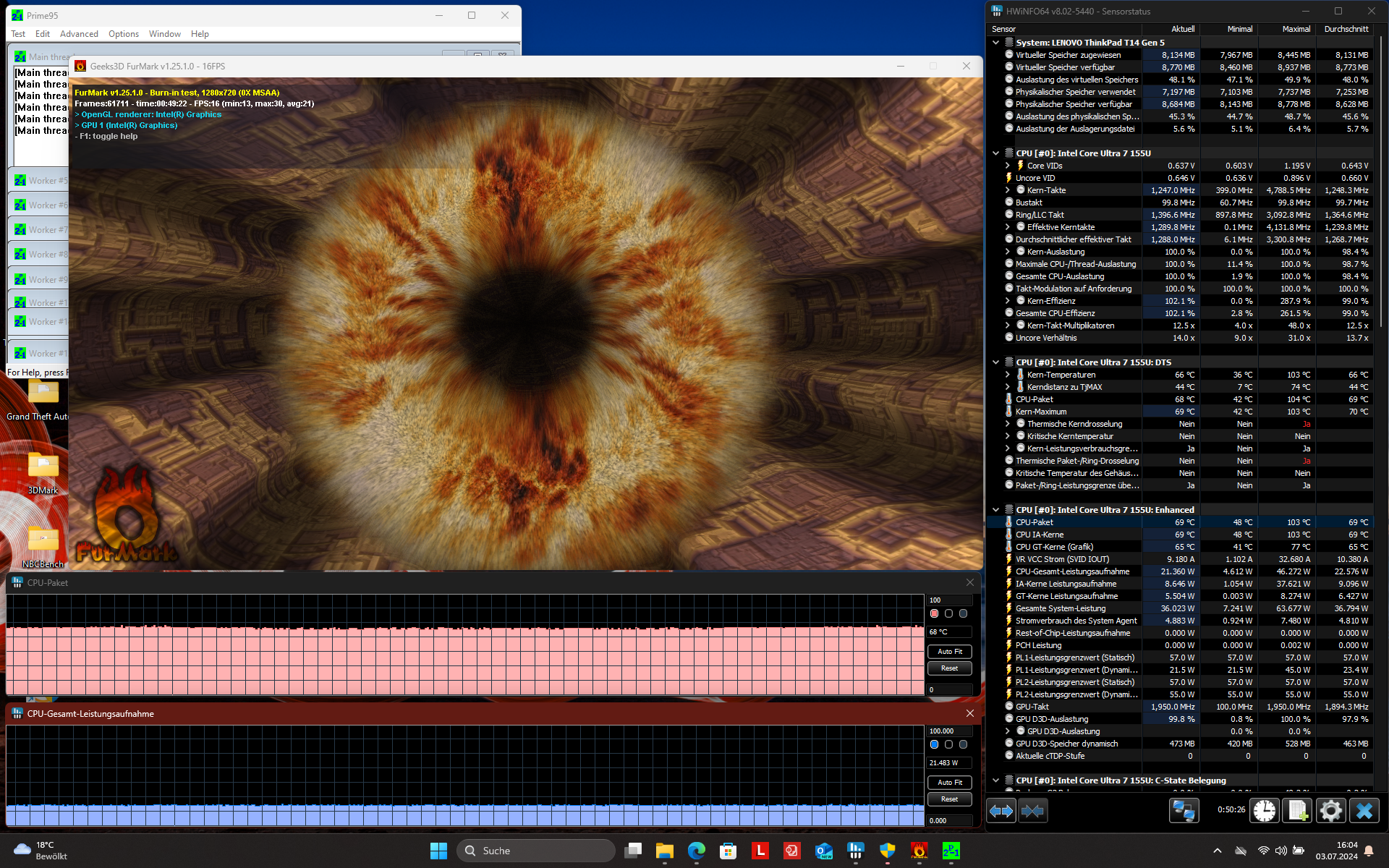

T14 Gen 5在Windows设置中3种电源模式,对CPU的功率有不同限制。
但不论那种电源模式,CPU的短时功耗(PL2值)都30瓦,只有持续负载功耗(PL1值)有所不同,如下所示:
电池最长续航:PL1值为10瓦;
平衡:PL1值为13瓦;
最佳性能:PL1为21瓦。

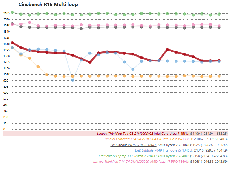

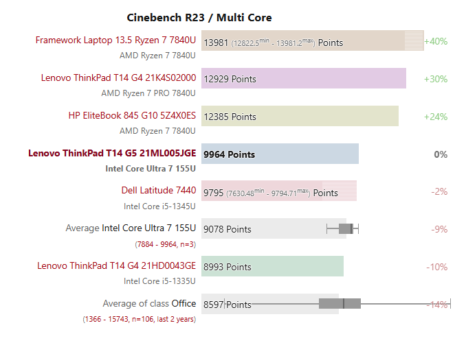

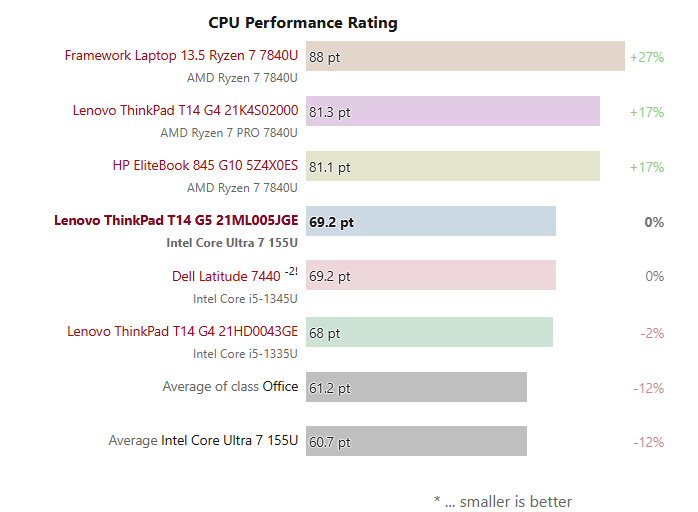

在Cinebench R15多核性能持续循环测试中,其得分曲线表现为不断起伏的波浪---此时CPU功耗也在20到25瓦之间不断起伏变化。
多核性能持续循环测试的成绩,是比上代T14 Gen 4 intel版有所提高(CPU为Core i5-1335U)。
但与上代T14 Gen 4 AMD版采用的AMD Ryzen CPU相比,T14 Gen 5之上的Core U7-155U明显处于下风。
5259277
5259277

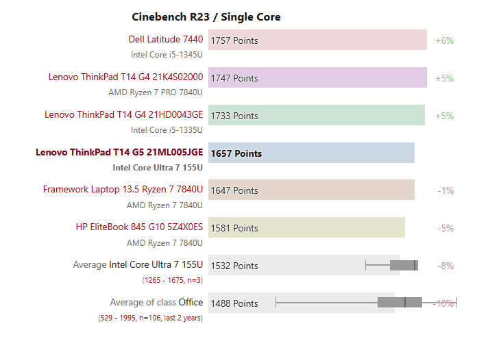

当将所有基准测试成绩加权平均之后,T14 Gen 5才与上代T14 Gen 4 AMD版差不多,主因就是Meteor Lake U CPU的单核性能较弱。
5259280
5259280

在不接电源只使用电池运行的状态下,这台T14 Gen 5的Cinebench R23多核性能得分约为8200 分,下降了 20%。

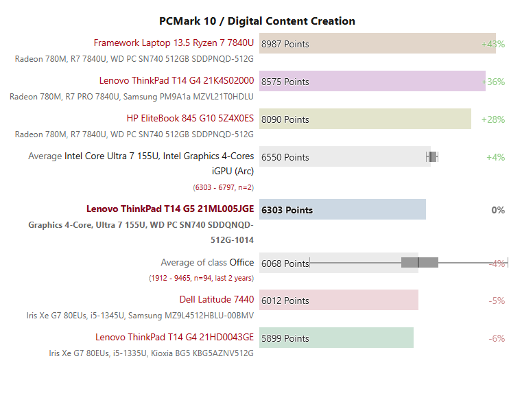

整体性能

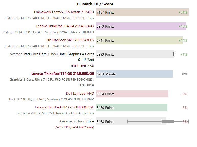

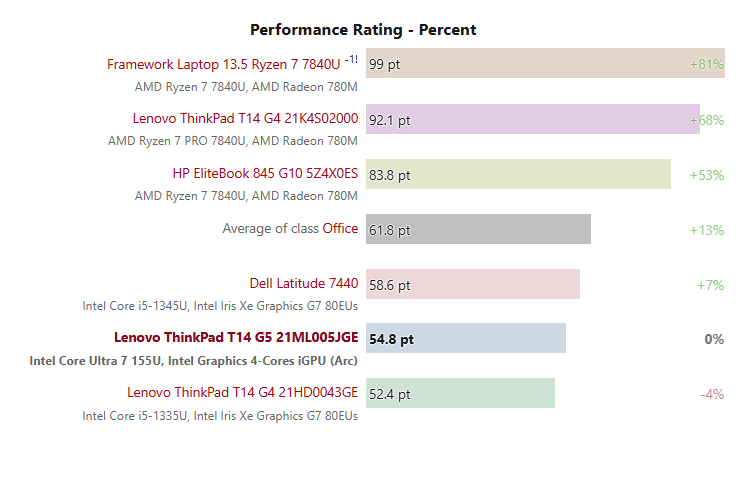

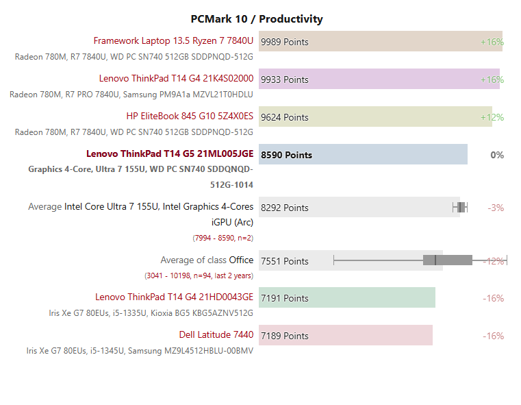

系统性能

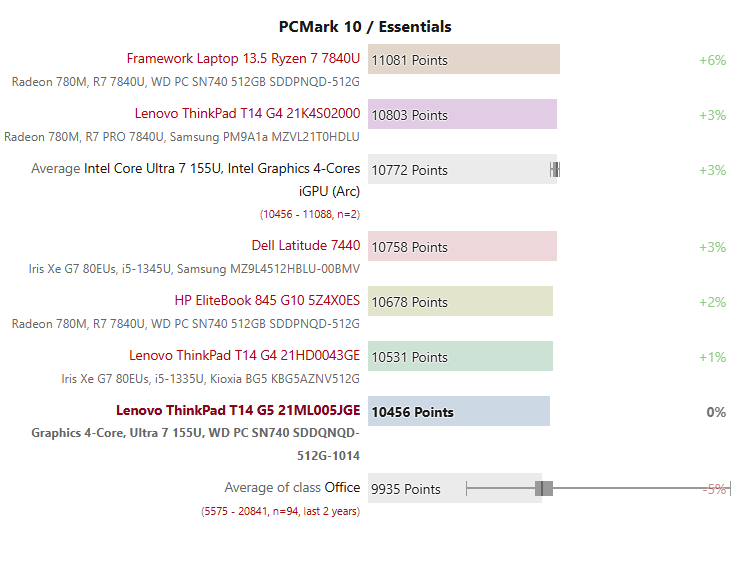

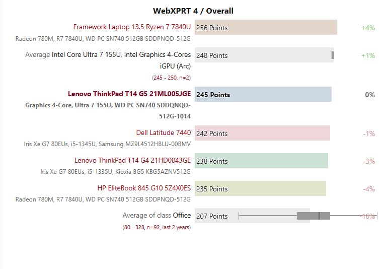

在系统性能测试中,T14 Gen 5的成绩位居中游。
5259281
5259281
但这并不意味着在日常使用中的性能表现会很差,在典型的Office和Web应用程序中,性能表现出色。
5259282
5259282

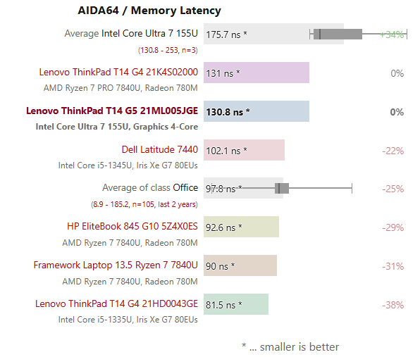

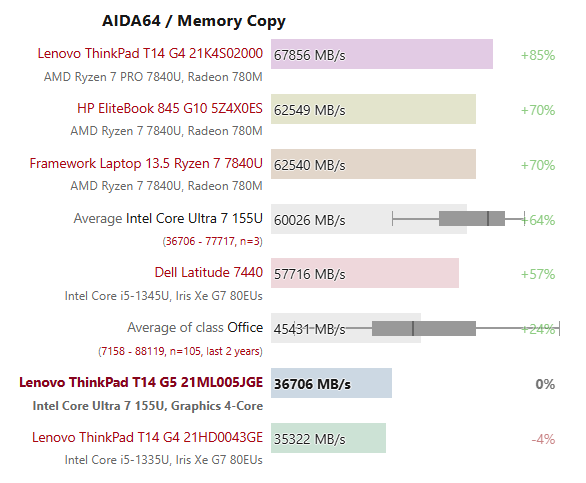

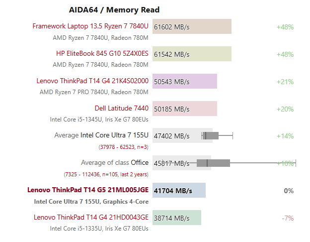

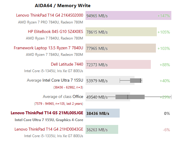

内存性能
AIDA64内存复制测试成绩比较,如下图所示:
5259297
5259297
AIDA64内存读取测试成绩比较,如下图所示:
5259295
5259295
AIDA64内存写入测试成绩比较,如下图所示:
5259296
5259296
AIDA64内存延时测试成绩比较,如下图所示:
5259298
5259298

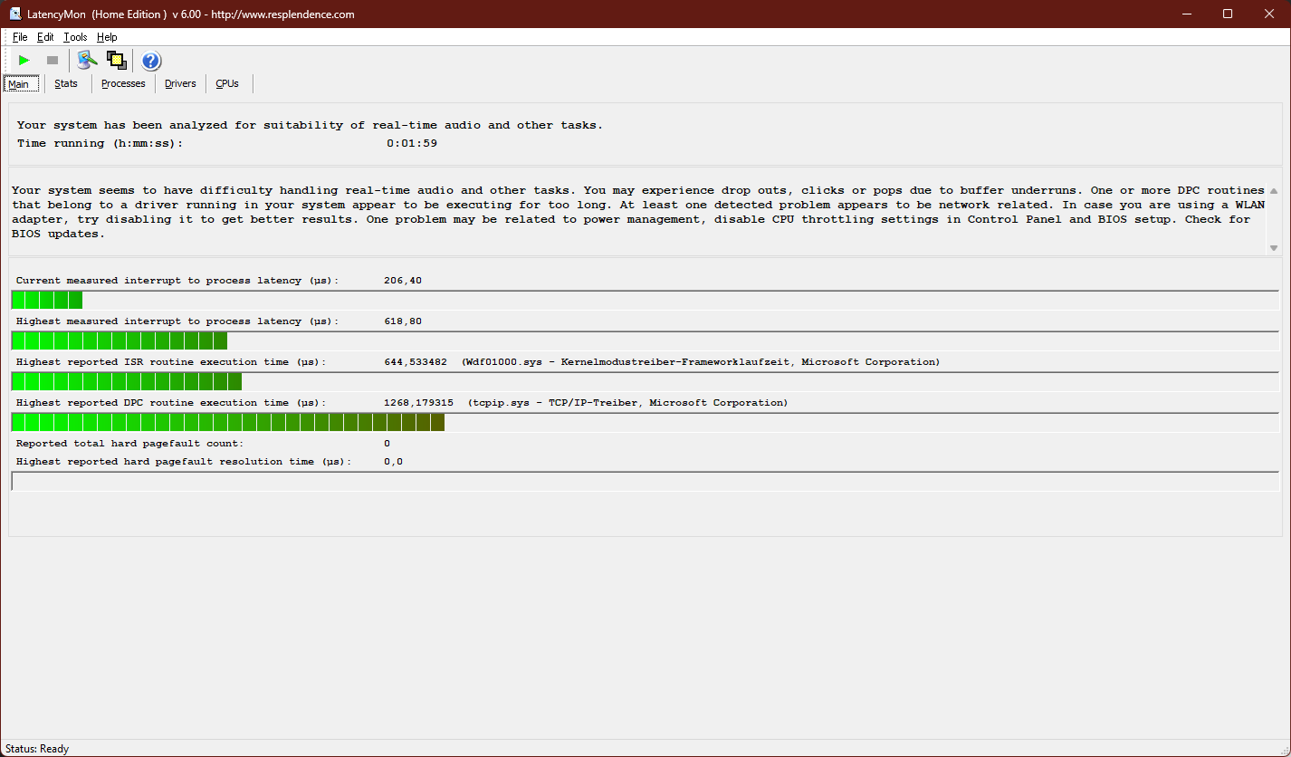

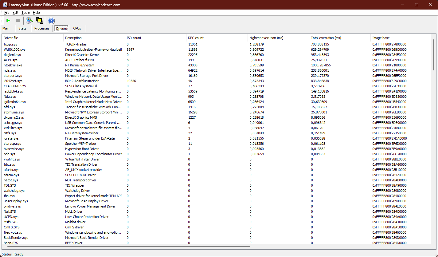

DPC延迟
此台T14 Gen 5实测存在着一些较高的DPC延迟,这似乎是由于无线网卡驱动程序造成的。
译者补充:
实际上在下图中,LatencyMan检测显示结果的字体全部为绿色,是难得出现的好结果,表示此台T14G5的DPC延迟测试整体表现很好。但是,由于在下面第二图中,显示了tcpip.sys的数值非常高,NBC才有此一说。
5259299
5259299
5259300
5259300

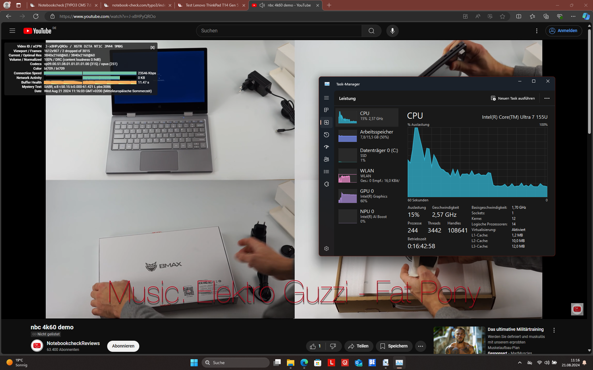

YouTube播放流媒体测试,如下图所示:
5259301

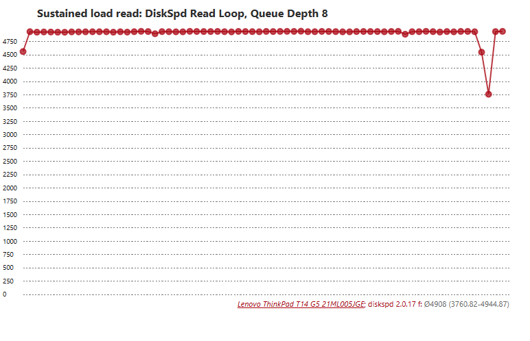

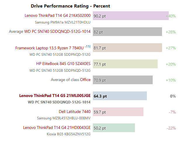

硬盘性能
联想产品使用的SSD一向有多个品牌,此台T14 Gen 5使用的SSD是由Western Digital(西部数据)出品,型号为PC SN740 SDDQNQD-512G-1014,容量为512 GB,通过NVMe PCIe 4.0连接。
其性能测试表现一般,既不好也不是最差的,和对比机型比较,如下图所示:
5259302
5259302
DiskSpd测试结果,如下图所示:
5259303
5259303

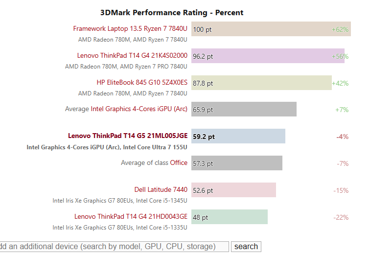

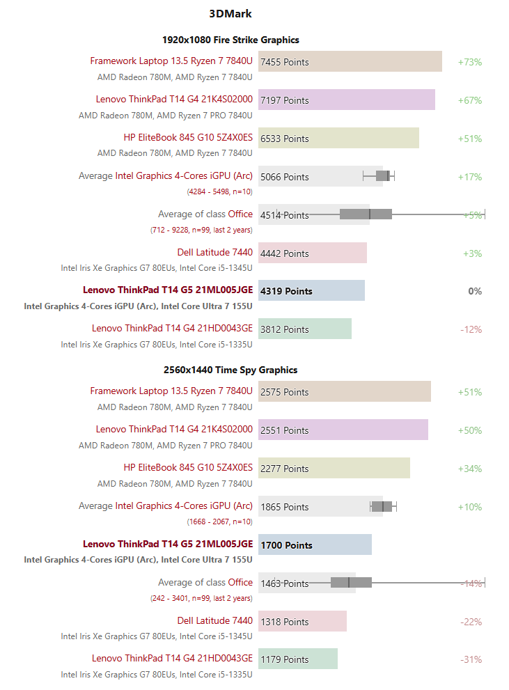

3DMark成绩与竞品对比,如下图所示:
5259315
5259315

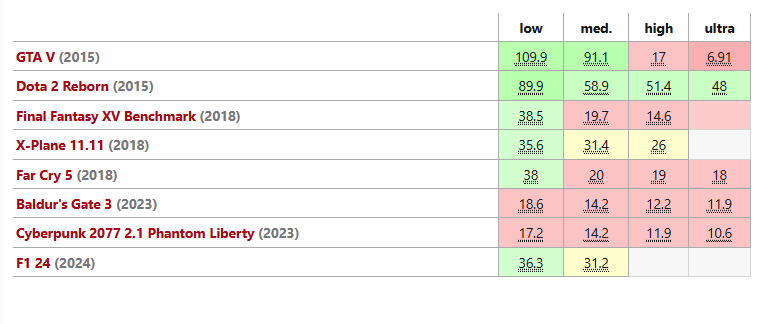

游戏性能
而同代T14 Gen 5 AMD版的集显性能明显要好;
而同代同版采用Meteor Lake H CPU的机型,使用的集显是Intel Arc 8-Core iGPU(2250MHz),性能也要好不少,甚至都能流畅运行不少游戏。
不过,对于一台主打商务办公的笔电来说,不能流畅运行部分游戏,问题不大。
游戏性能与竞品对比,如下图所示:
5259316
5259316

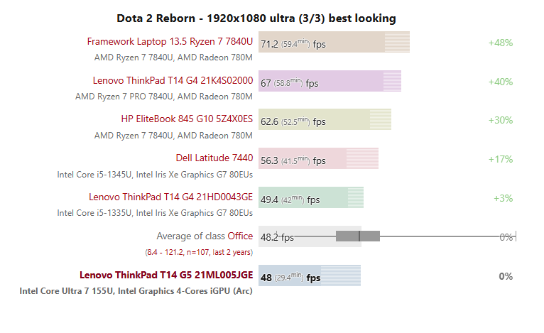

运行游戏《Dota 2 Rebom》的帧速与竞品对比,如下图所示:
5259317
5259317

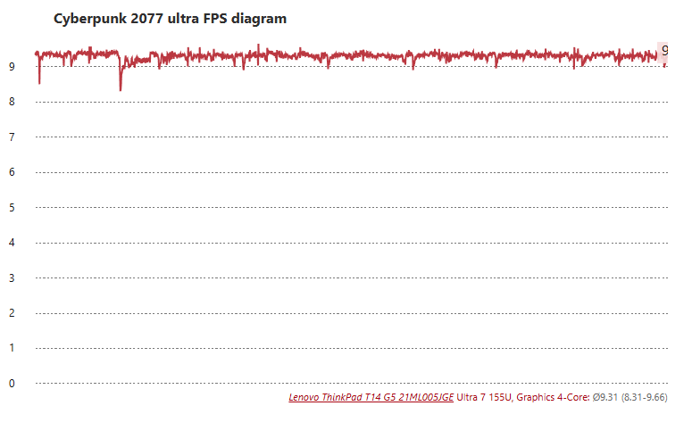

运行游戏《赛博朋克2077》的帧速实时曲线图,如下图所示:
5259318
5259318
在4种画质设置下8款游戏的帧速,如下图表所示:

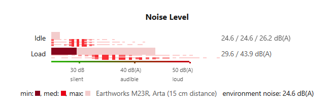

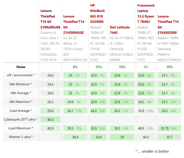

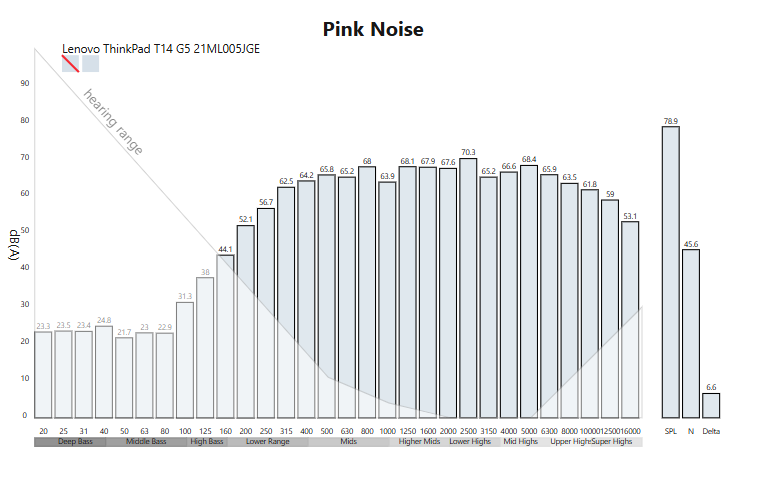

工作噪声
T14 Gen 5不属于静音机型,即便它在大多数时非常安静:
其在怠速状态下风扇有时也会转动,在中等负载下(电源设置为平衡模式)风扇噪音最高只有29.6分贝,几乎无法听见。
T14 Gen 5各种状态下的风扇噪音,如下图所示:
5259320
5259320
但在最大负载下时(电源设置为最佳性能),风扇噪音会变得很高,达到43.9分贝,在对比竞品中,除了Framework Laptop 13之外,其他机型的风扇噪音峰值都没有这么高。
NBC没有检测到T14 Gen 5有电子线圈发出的高频噪音。

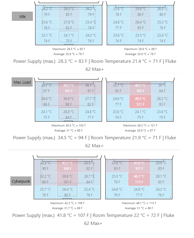

工作温度
虽然这台T14 Gen 5 Intel版的风扇噪音有点大,但其机体外表温度仍然控制得不错。
机身热点(温度最高点)在底部中间区域,测量峰值为49.3摄氏度,除此之外的区域都能保持得非常凉爽,在满载下的最高温度约为40摄氏度。
5259322
5259322

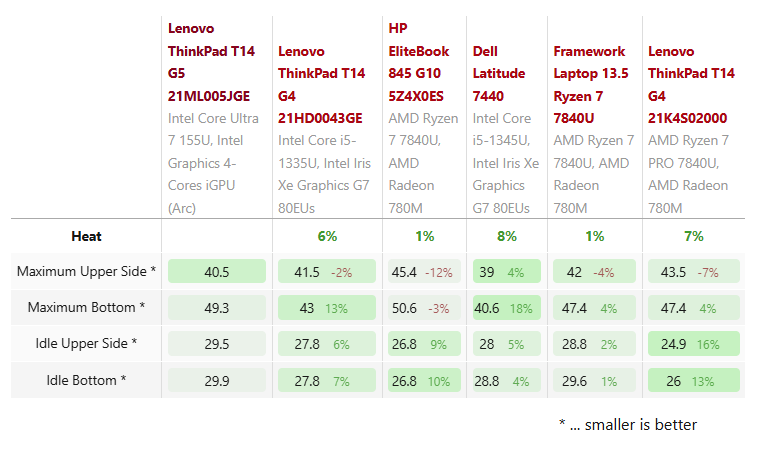

T14 Gen 5 Intel版工作温度与竞品的对比,如下图表所示:

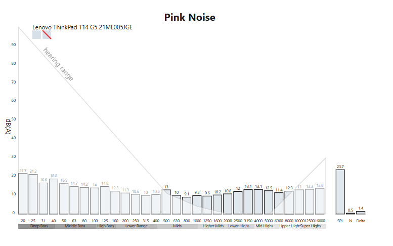

音频播放
T14 Gen 5的立体声扬声器位置位于键盘两侧,播放音频属于普通水准,原因是使用的扬声器本质和空间不足造成,这也是许多笔电的通病。
扬声器音频播放粉红噪声测试,音频分析图1如下:
5259324
5259324
扬声器音频播放粉红噪声测试,音频分析图2如下:
5259325
5259325
扬声器响度一般,但属于良好,最高音量为78.9分贝;
低频音(100~315Hz):几乎等于零,均值比中位数低16.8%,线性算一般(频率间差为Delta 12.6%);
中频音(400~2000Hz):普通水准,均值与中位数相差2.2%,线性良好(频率间差为Delta 3.7%);
高频音(2~16KHz):普通水准,峰值距中位数仅相差2.6%,线性算好(频率间差为Delta 4.8%);
整体(100~16000Hz):整体线性还好,与中位数相差14.3%;
在同级别设备中,相似水准的为4%,比其好的有8%,比其差的有89%。

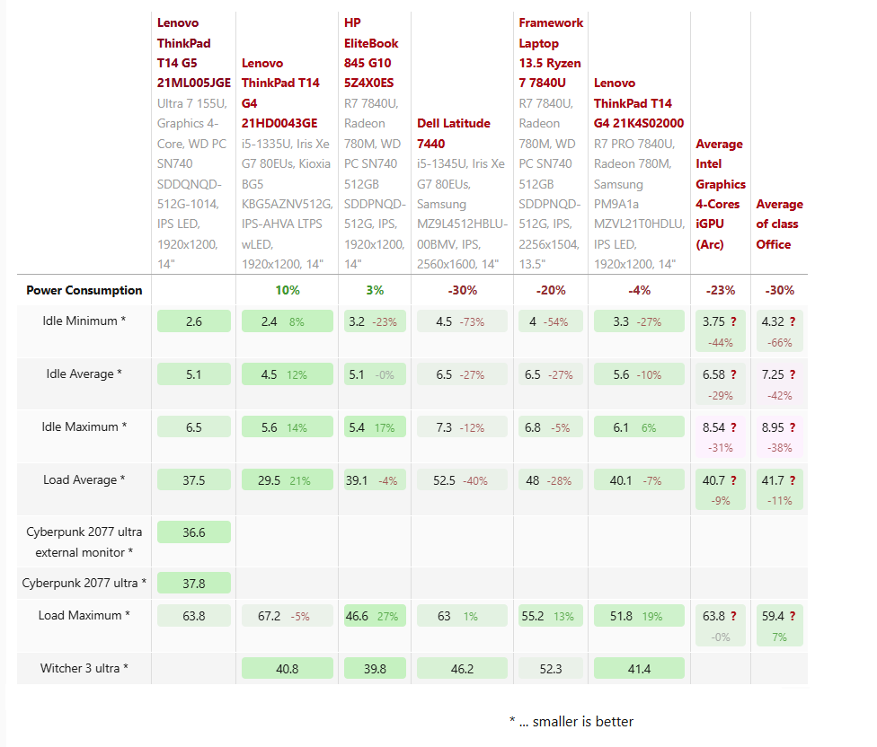

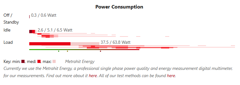

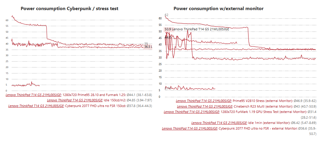

整机功耗
测量到的最大功耗为63.8瓦,所以其标配电源功率为65瓦是合适的。
T14 Gen 5闲置状态屏幕亮度150尼特、运行赛博朋克2077、双压力测试、关闭本机屏幕外接显示器测试的功耗,如下图所示:
5259326
5259326
译者补充:
NBC为了避免不同机型自身屏幕不同、以及自身屏幕亮度不同造成的对整机功耗的影响,有使用了禁用本机屏幕只使用外接显示器的测试方式。
T14 Gen 5不同状态下整机功耗,如下图所示:
5259327
5259327
通过比较,令人惊讶地发现,T14 Gen 5的功耗居然比T14 Gen 4还要低一些。
它确实比Framework Laptop 13和戴尔Latitude 7440的功耗更低,但需要注意:此两者使用的屏幕具有更高的分辨率。
T14 Gen 5不同状态整机功耗与竞品的对比,如下图表所示:
5259328
5259328
压力测试
在压力测试中,没有检测到CPU有降频节流现象,即使在是长时间持续不断的负载下,CPU功耗也能维持在21瓦。
5259329
5259329
电池续航
T14 Gen 5有两种电池可选:39.3瓦时小电池和52.5瓦时大电池。NBC评测的此台T14 Gen 5使用的是大电池。
在屏幕亮度150尼特无线上网测试中取得了11时20分的成绩,比上代略好,但还是不如采用AMD Ryzen 7000系列CPU的竞品机型。
T14 Gen 5电池续航成绩、与竞品机型的对比,如下图所示:
5259330
5259330

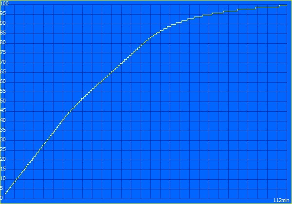

开机充电,从零电量到充满,需用时112分钟,充电曲线图如下:
5259331
5259331

如果说一定要说ThinkPad T14 Gen 5 Intel版有什么弱点,那就是其CPU。
Meteor Lake 比 Raptor Lake 是有所改进,但性能还是不如AMD Ryzen。
此外,T14 Gen 5的风扇转动策略太偏激进。

最终评级
NBC基于自家最新的v8评级系统之办公(Office)笔电评级标准,给予此次测试的ThinkPad T14 Gen 5 Intel版的最终评级为:good (87%)
5259345
5259345
其具体评级细分成绩如下图所示,其中环保复用总分为74.7%;
译者补充:
74.7%这是一个很高的总分,正是因为T14G5的模块化设计、拆装维护易行、可维修性高带来的结果。
5259346
