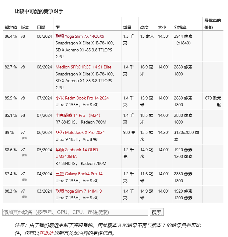

本次测试的Yoga Slim 7x 14 G9,和定位相似的竞品机型的评价、上市日期、重量、尺寸和屏幕分辨率以及价格的对比,如下图所示:
5247564
5247564

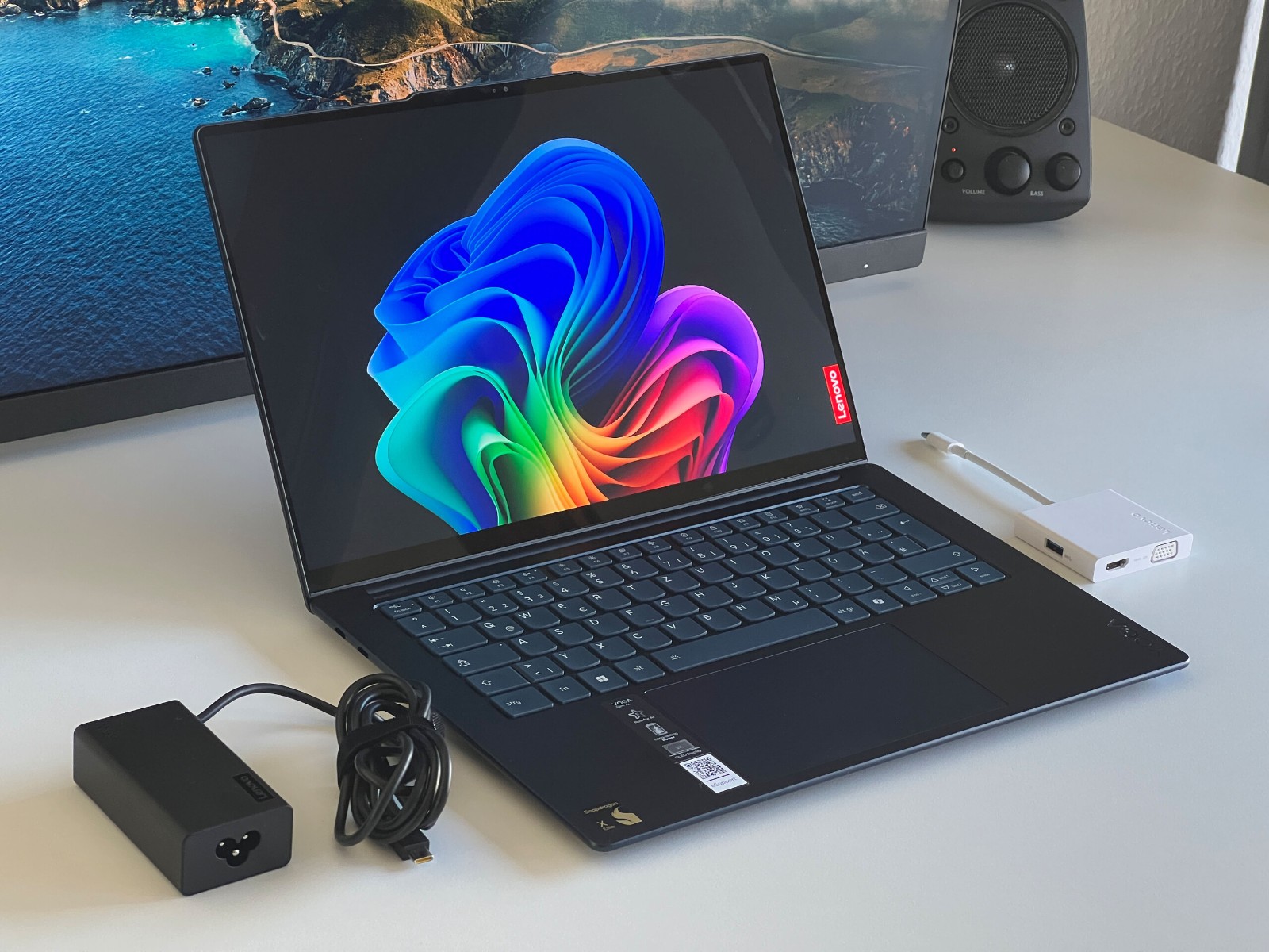

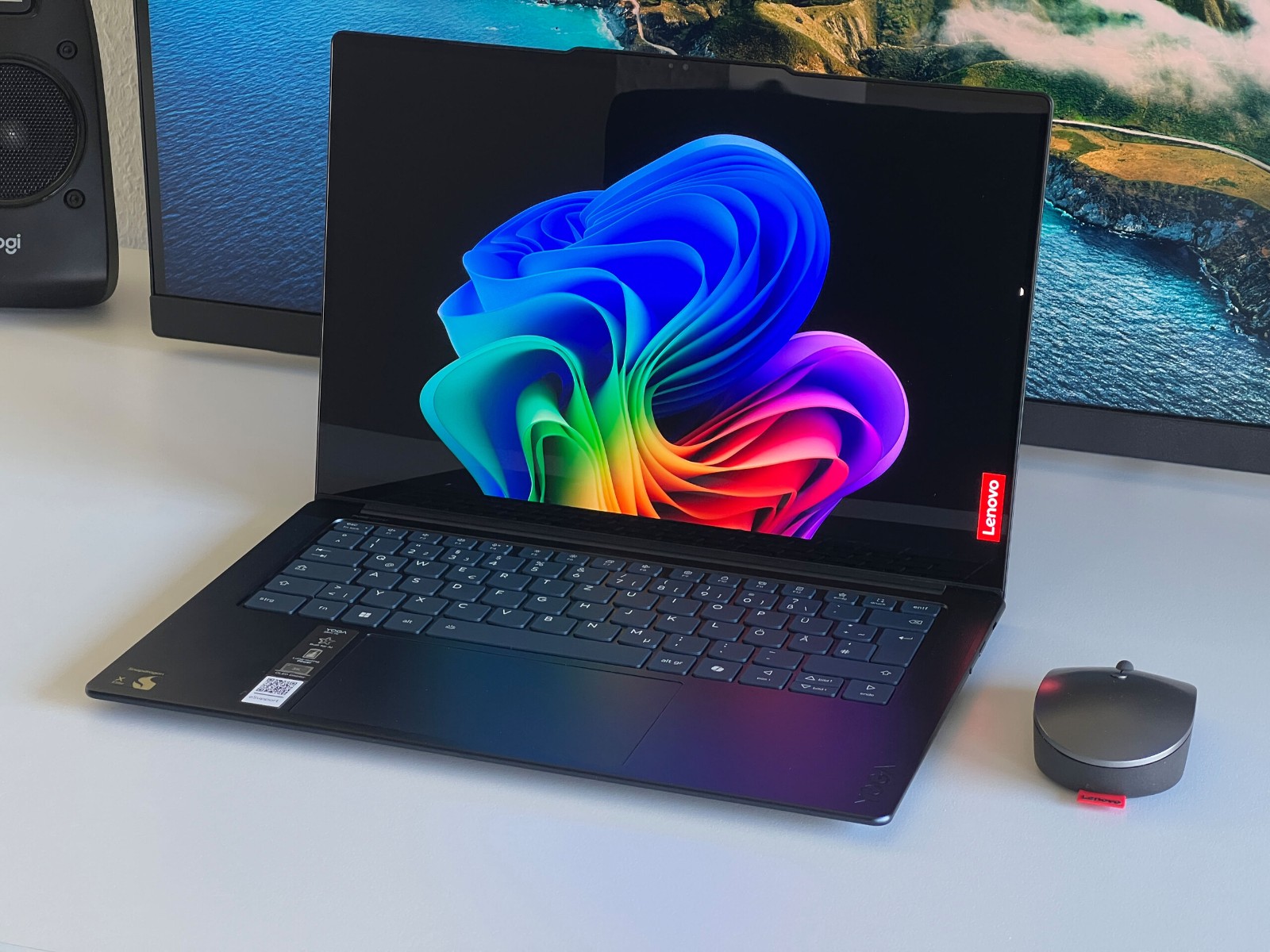

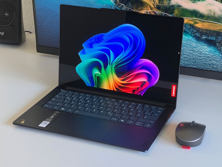

整机概况:铝材质瀚宇蓝
Yoga Slim 7x的机身保持了联想笔电的当前主流设计,如屏幕上盖上部边缘看起来还行的摄像头凸起设计。
5247565
5247565

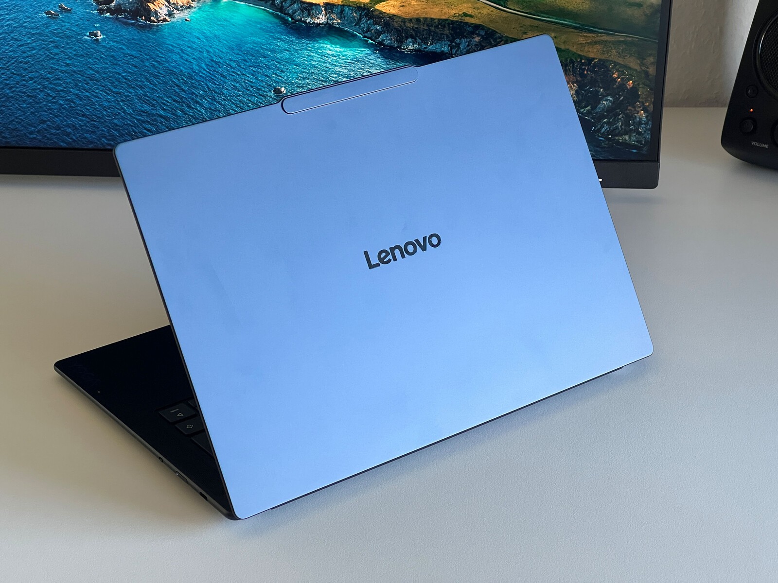

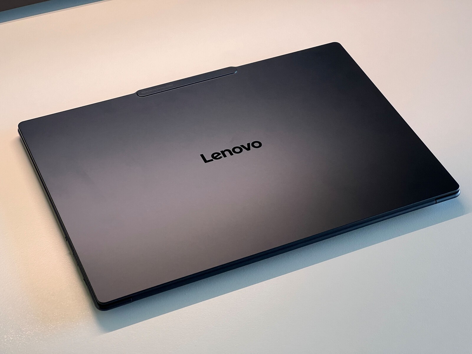

这款笔电的机身颜色是独家的瀚宇蓝(Cosmic Blue),会随着光线角度的变化而变幻:一会儿显得非常暗接近黑色、一会儿是充满活力的蓝色。这种机身颜色和色彩变幻,不禁让人想起MacBook Air的午夜色,不过和MacBook Air一样都容易留下指纹。
此角度之下观看,机身颜色看起来几乎是黑色的:
5247566
5247566
此角度之下观看,又变成了充满活力的蓝色:
5247567
5247567
机身外壳由铝材质制成,稳定性和做工都非常好:
5247568
5247568
5247569
5247569

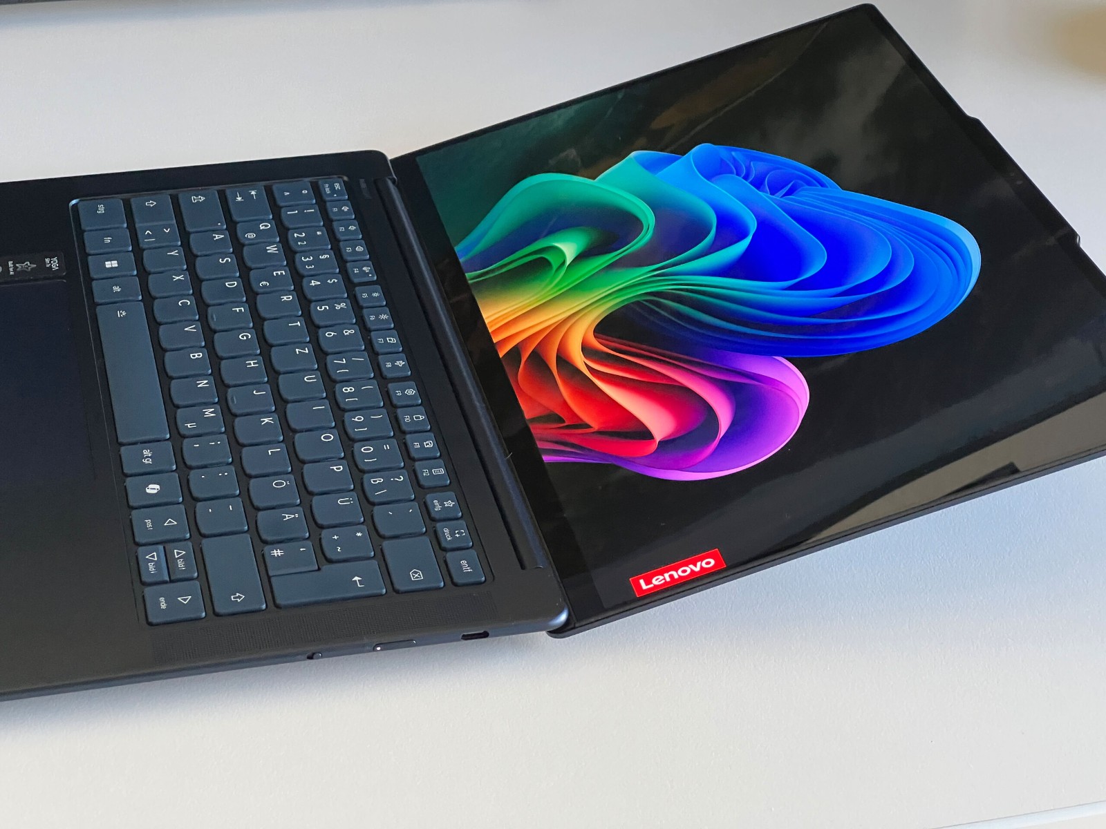

机身基座非常稳定,使用常规扭曲测试没有发出吱吱异响。
5247570
5247570
只有铰链在打开屏幕上盖时会发出轻微的吱吱声——至少在NBC测试的这台上是如此,也许只是个案。铰链本身调教得不错,任意角度停留时只稍有晃动.
屏幕上盖最大展开角度为165度。虽然屏幕上盖整体非常薄,但仍然拥有不错的抗按压扭曲能力。
5247571
5247571
联想官方声称其厚度为12.9毫米(约0.5英寸),但这是指机身前部的厚度,其后部厚度实际上有为15毫米(约0.6英寸),对于这个数据官方也应该一并标注才对。
这个机身厚度的真实数值,使 Slim 7x在对比竞品机型的轻薄比较中,处于中游水准----当然,需要特别提示的是,其14.5吋屏幕在对比竞品中是最宽大的之一。
整机重量为1.3公斤,小巧的65瓦电源重量为324克。

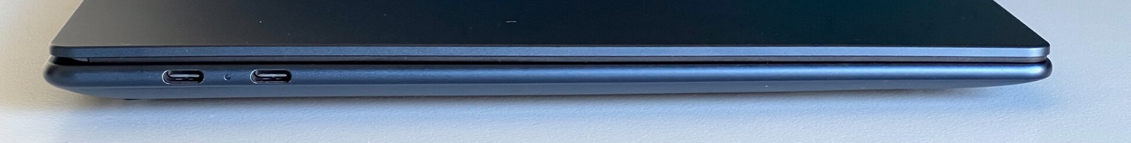

机身左侧端口布局,如下图所示:
2个USB-C 4.0端口 (支持满速40Gbit/s、DisplayPort ALT mode 1.4、Power Delivery 3.1充电)
5247572
5247572

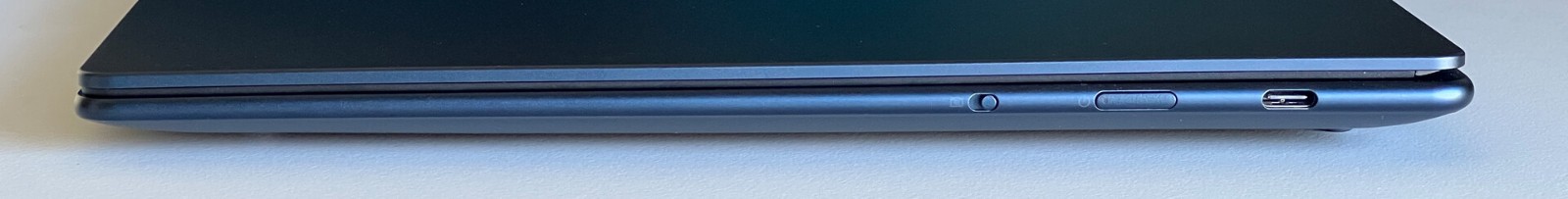

机身右侧,如下图所示:
1个摄像头电控防窥开关;
1个电源按钮;
1个USB-C 4.0端口(支持满速40Gbit/s、DisplayPort ALT 模式 1.4、Power Delivery 3.1充电)
5247573
5247573

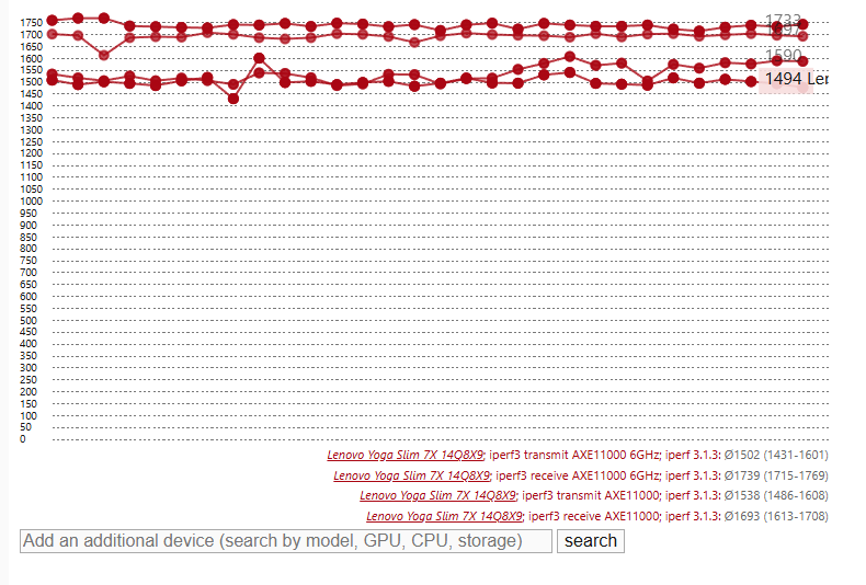

与当下所有采用晓龙的设备一样,Yoga Slim 7x也装备FastConnect 7800无线网卡,支持Wi-Fi 7。

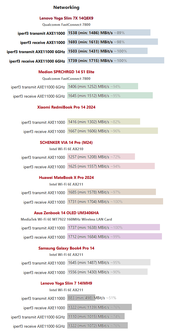

和华硕无线路由器连接测试,传输速率非常好。
无线网卡性能测试对比,如下图所示:
5247574
5247574
在测试期间信号质量方面完全没有任何问题,传输速率曲线非常稳定,如下图所示:
5247575
5247575

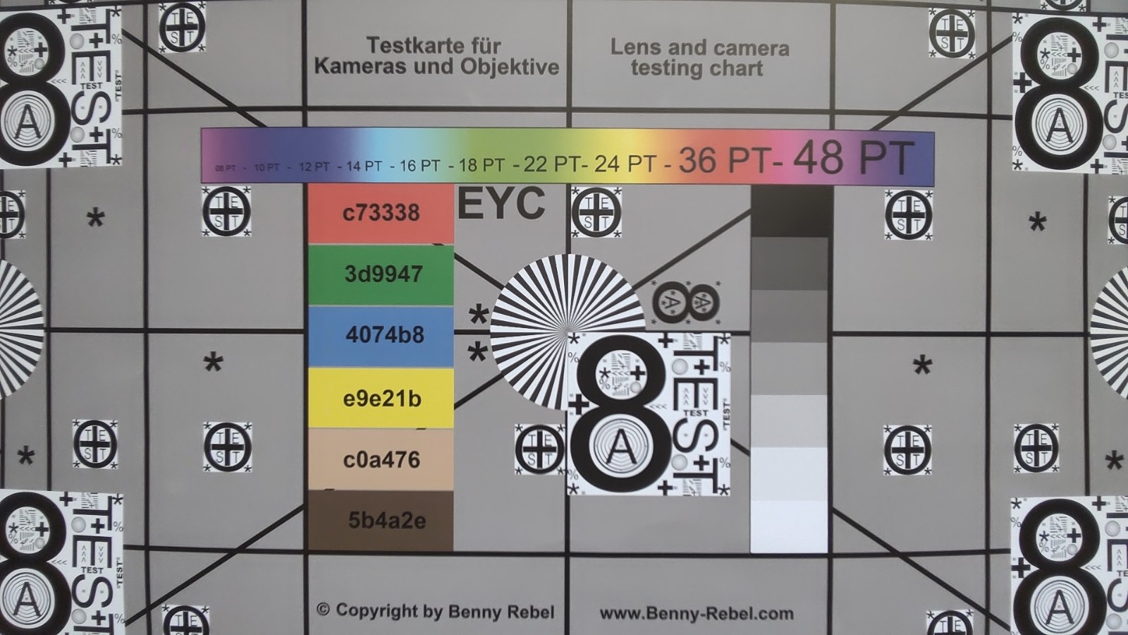

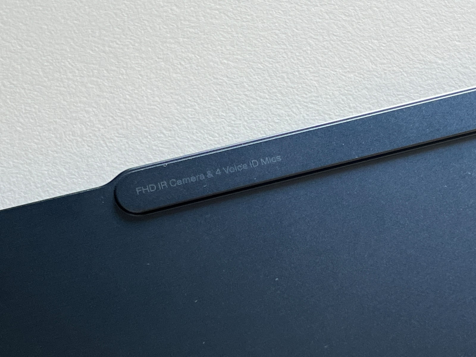

摄像头
位于屏幕上盖顶部中央凸起边缘的摄像头支持1080p,其录制视频的质量在平均水准,由此支持Windows中 的Studio Effects;
还支持红外摄像由此支持Windows Hello进行人脸识别,其防窥开关是电控的,通过机身右侧的开关来控制。

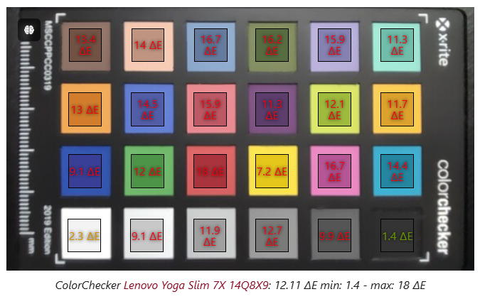

摄像头色彩和对焦检测结果,分别如下两图所示:
5247576
5247576

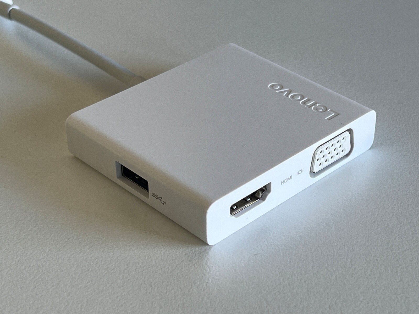

随机配件

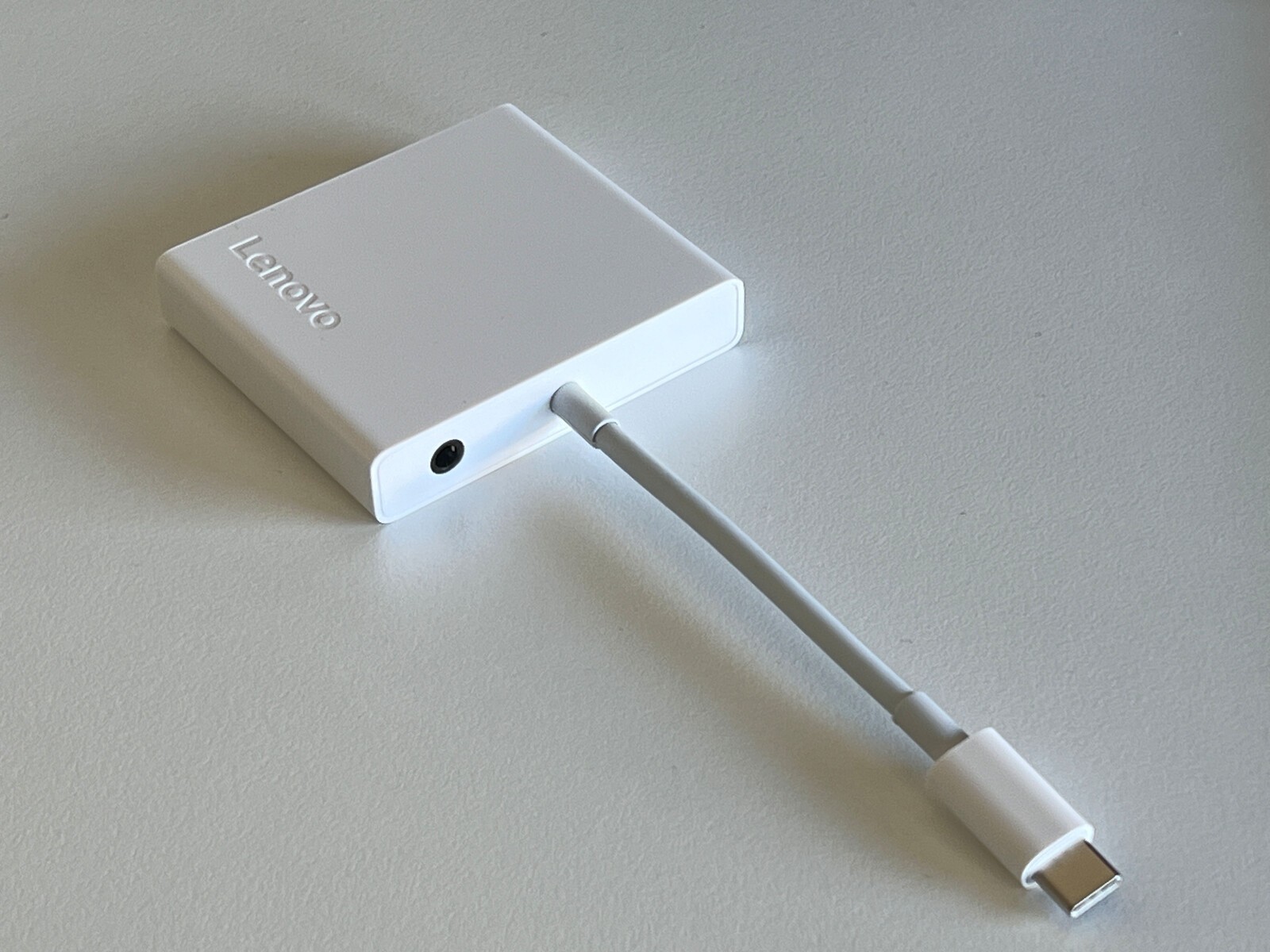

官方包装箱中包括一个4合1 USB-C接口的扩展坞,可以扩展出一个USB-A端口、一个HDMI端口、一个VGA 端口和一个3.5毫米音频输出输入复合插孔。虽然在不移动之时的固定场所工作时,这个配件解决了端口不足的问题,但如果这些端口本机都内建了,对于移动作业时连接多种外设就更好了。
扩展坞的两侧接口:USB-A、HDMI和VGA。
5247585
5247585
扩展坞的前方是3.5毫米音频输出输入复合插孔:
5247586
5247586

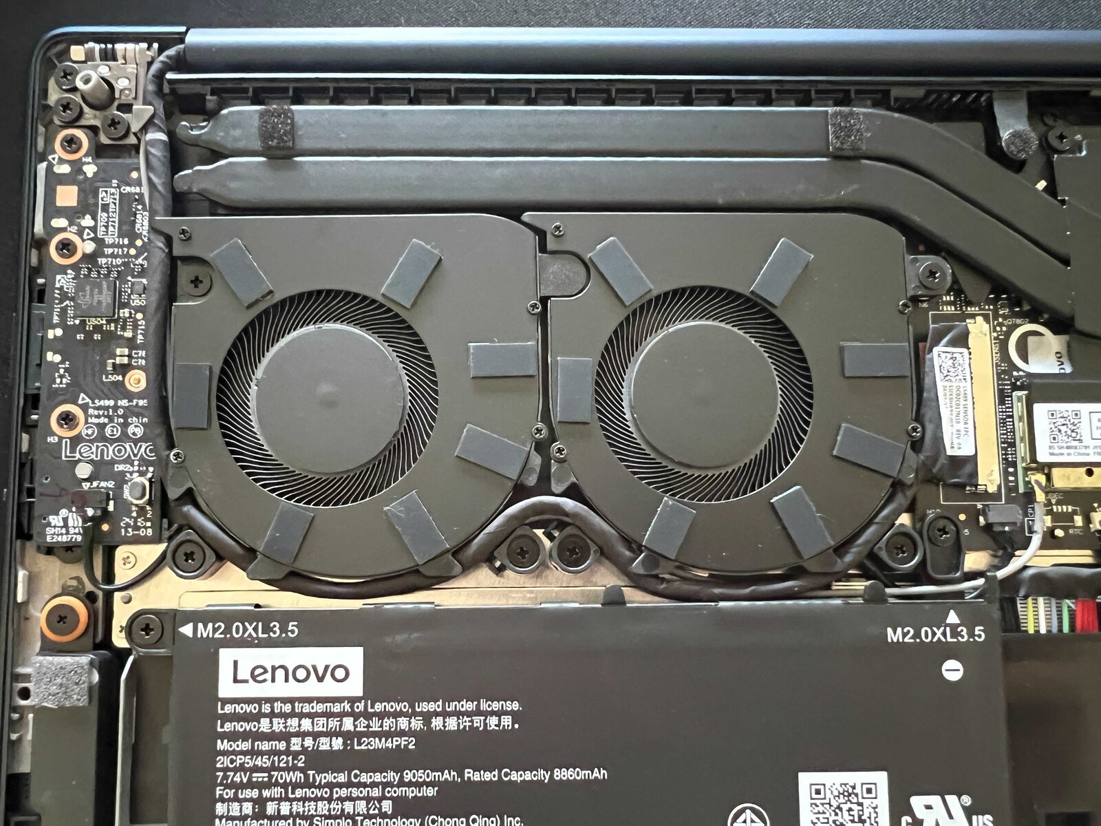

Yoga Slim 7x的机身底壳使用四颗梅花螺钉固定,可轻松拆卸。
取下底盖之后,可以对内置电池、两个散热风扇进行维护,无线网卡也是可拆装式,但被一个散热板覆盖,拆装必须先取下散热板:
5247588
5247588
此外,使用的SSD规格是M.2 2242,也是可以轻松拆装的,如下图所示,只有内存是BGA焊接在主板上的,一般用户无法更换。

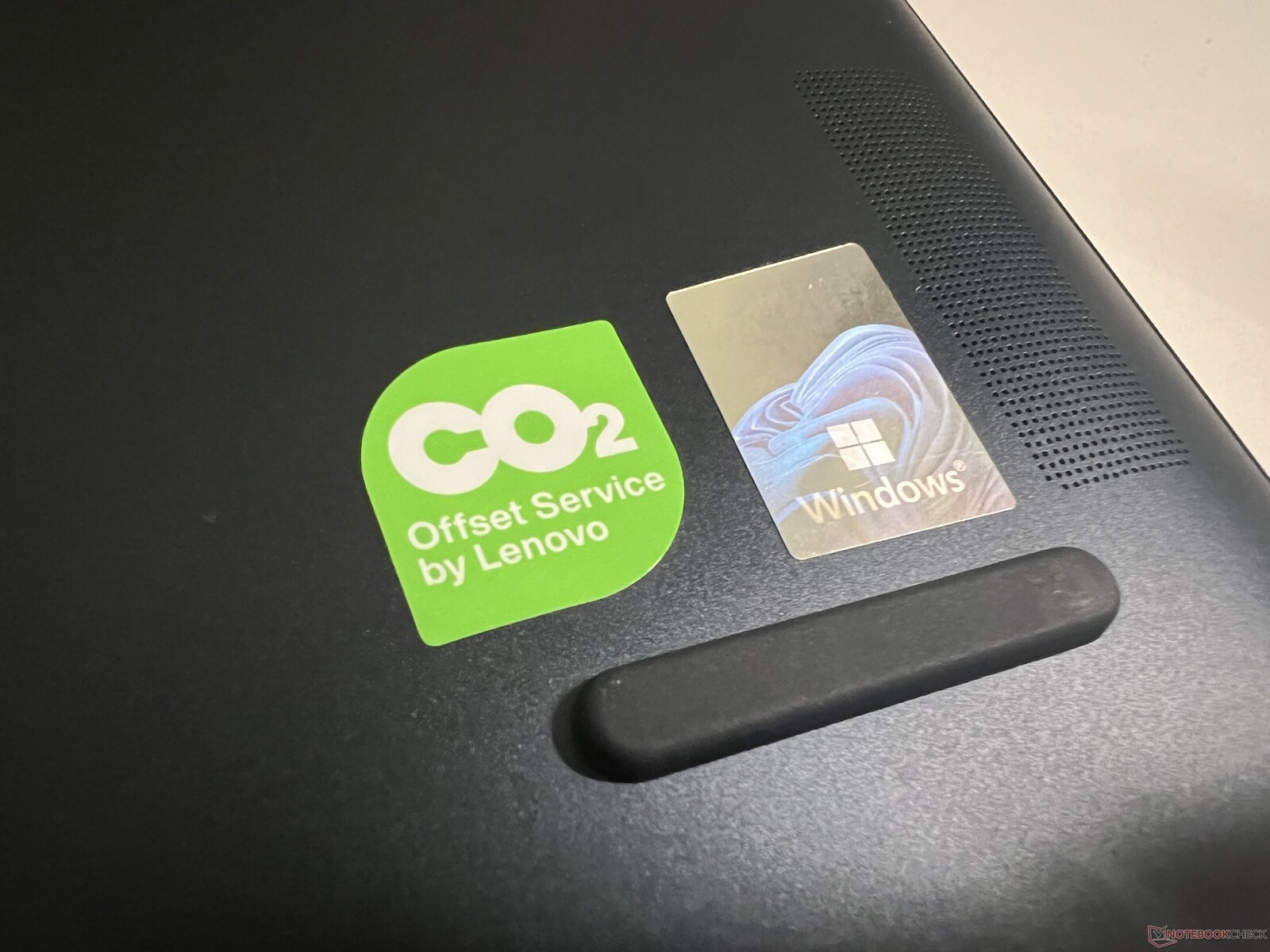

官方宣传本产品的CO2减排(CO2 offset)值为0.5吨,还通过了EPEAT金牌认证。不过,下文测试其待机功耗达1.3瓦,这个数值过高,应通过更新进行优化。
机身底部有“联想致力二氧化碳减排”的绿底白字标签。
5247587

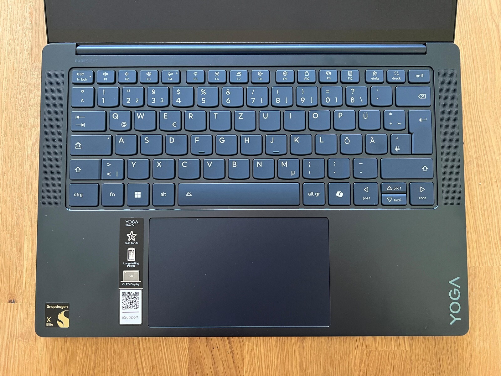

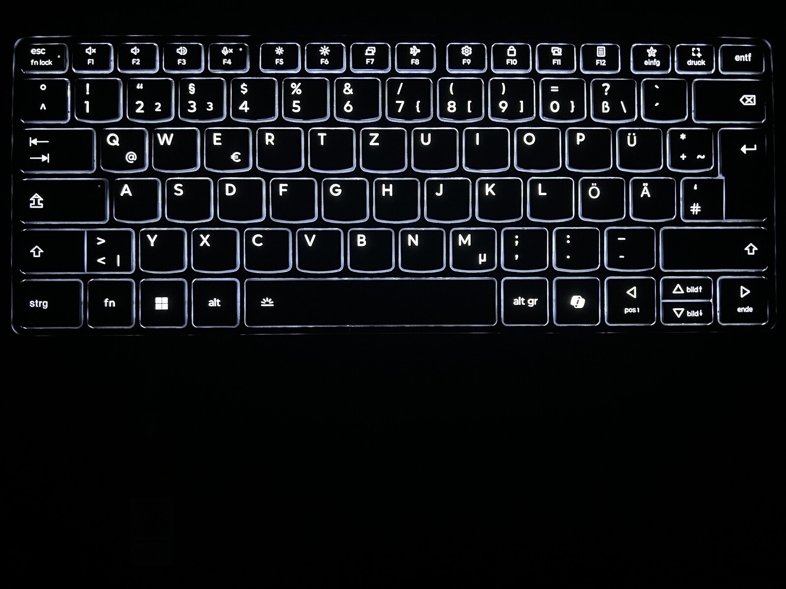

输入设备:舒适的Yoga键盘
此台Lenovo Yoga Slim 7x 14 G9的键盘,并没有带来什么惊喜----因为这键盘和联想其他Yoga 型号使用的键盘同样优秀----同样具有足够长的键程和精确的键馈,使得打字体验非常舒适。
不好地方是只有键帽尺寸较大的按键,才会发出一些轻微的咔嗒声。此外,上下方向键过小局促,但键位布局问题不大。
5247592
5247592
键盘带有两级白色背光,可以通过亮度传感器自动启用。
5247591
5247591
触摸板/点击板(ClickPad) 的尺寸13.5x8厘米,为鼠标光标移动提供了宽敞的操作空间,滑动操作感觉也非常好。点击板的下半部分支持按压点击功能,只是点击按压之时,发出的咔嗒声偏大。

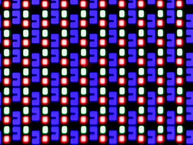

微距拍摄屏幕的子像素排列(Subpixel grid),如下图所示:
5247590
5247590

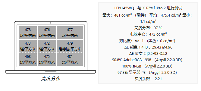

屏幕亮度
官方参数指出在SDR设置之下,屏幕最高亮度为 500尼特,但NBC在整个测试过程中自始至终没有得到这个数值,亮度均值为475尼特。
由于其黑值很低黑,所以对比度峰值非常高,这是OLED屏幕的固有优点。
在HDR设置之下,NBC测量到亮度峰值达986尼特,就算是在全白色区域,其亮度峰值也有824尼特。凭此点,此台Yoga Slim 7x 14 G9的屏幕亮度,明显高于之前测试的三星OLED屏幕,目前只低于测试过的MateBook X Pro使用的120Hz OLED屏幕。
5247593
5247593

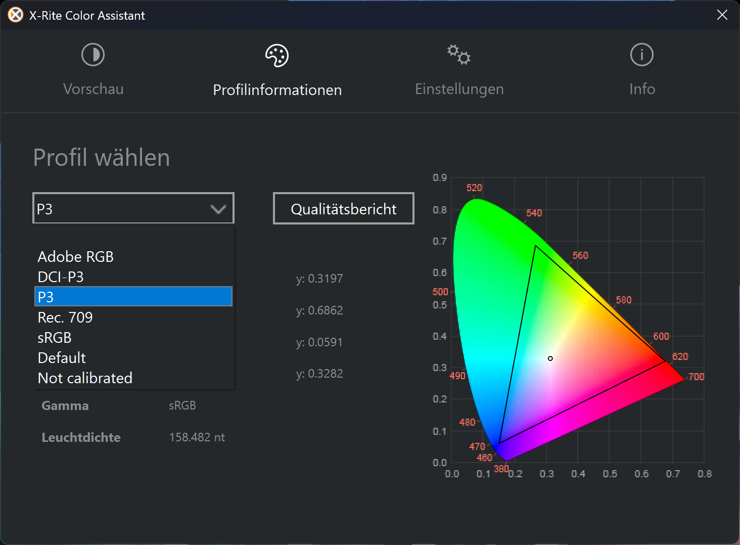

出厂有预装带有多种色彩配置文件的X-Rite Color Assistant,其中P3配置文件校准得非常好,所有色彩偏差值都低于3,只有全亮度下的灰度偏差有一个稍高异常值,在没有校准之下色温也很合适。
sRGB配置文件也比较准确,只有AdobeRGB配置文件的偏差略高,AdobeRGB色域只有近91%。
5247596

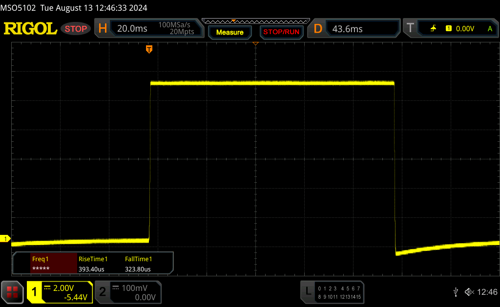

屏响时间
黑到白:上升0.39毫秒+下降0.32毫秒,合计0.71毫秒;
5247594
5247594
50% 灰色至 80% 灰色:上升0.21毫秒+下降0.18毫秒,合计0.39毫秒。027
5247595
5247595
以上屏响时间实测数据,说明该屏幕响应速度非常快,应对快节奏游戏非常合适。

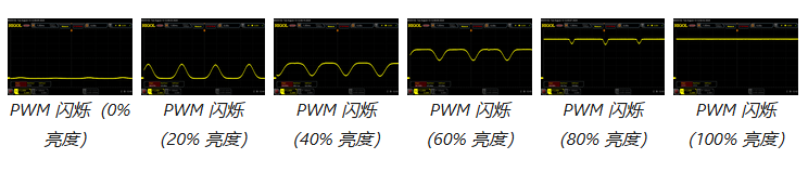

屏幕闪烁

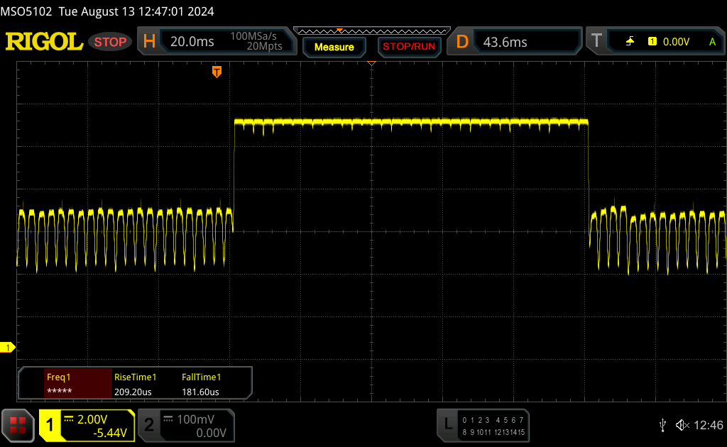

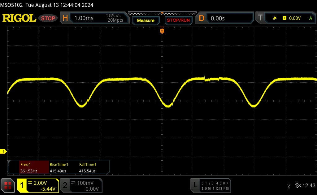

当屏幕亮度低于90%时,检测到存在屏幕闪烁(PWM),闪烁频率为360Hz,振幅约为30%;
不过,360Hz的频率是一个较高的频率,所以大多数用户无法察觉到屏幕在闪烁,只是据报道称,有部分用户哪怕是对不低于500Hz的闪烁,依然能察觉到屏幕在闪烁,所以对于这样的敏感用户,一定要注意这个问题。
亮度设置为60%时,检测到闪烁频率和起伏,如下图所示:
5247598
5247598
在亮度设置为不低于90%、或亮度设置为最低的0%之时,没有屏幕闪烁,除此之外,都出现了360Hz的屏闪,只有振幅有所差异,如下图所示:
5247597
5247597

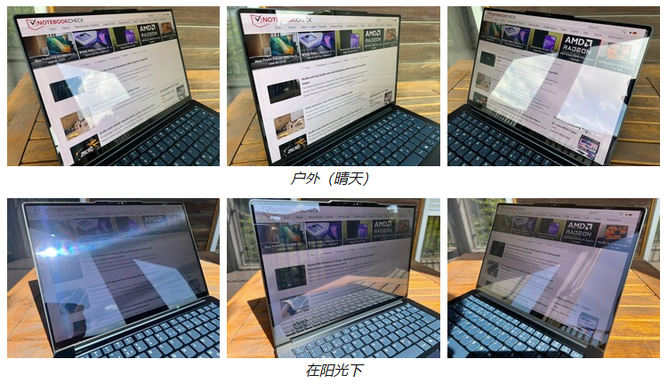

户外使用
在户外使用时、特别是在阳光直射之下,此台Yoga Slim 7x 14 G9的镜面屏幕的反射效果,是非常令人讨厌的。
5247600

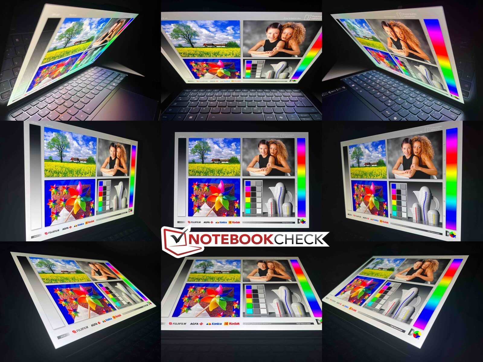

屏幕视角
除了OLED屏幕的固有特性,会造成在极限角度观看时出现偏蓝的现象之外,其广视角效果无可指责。
5247601

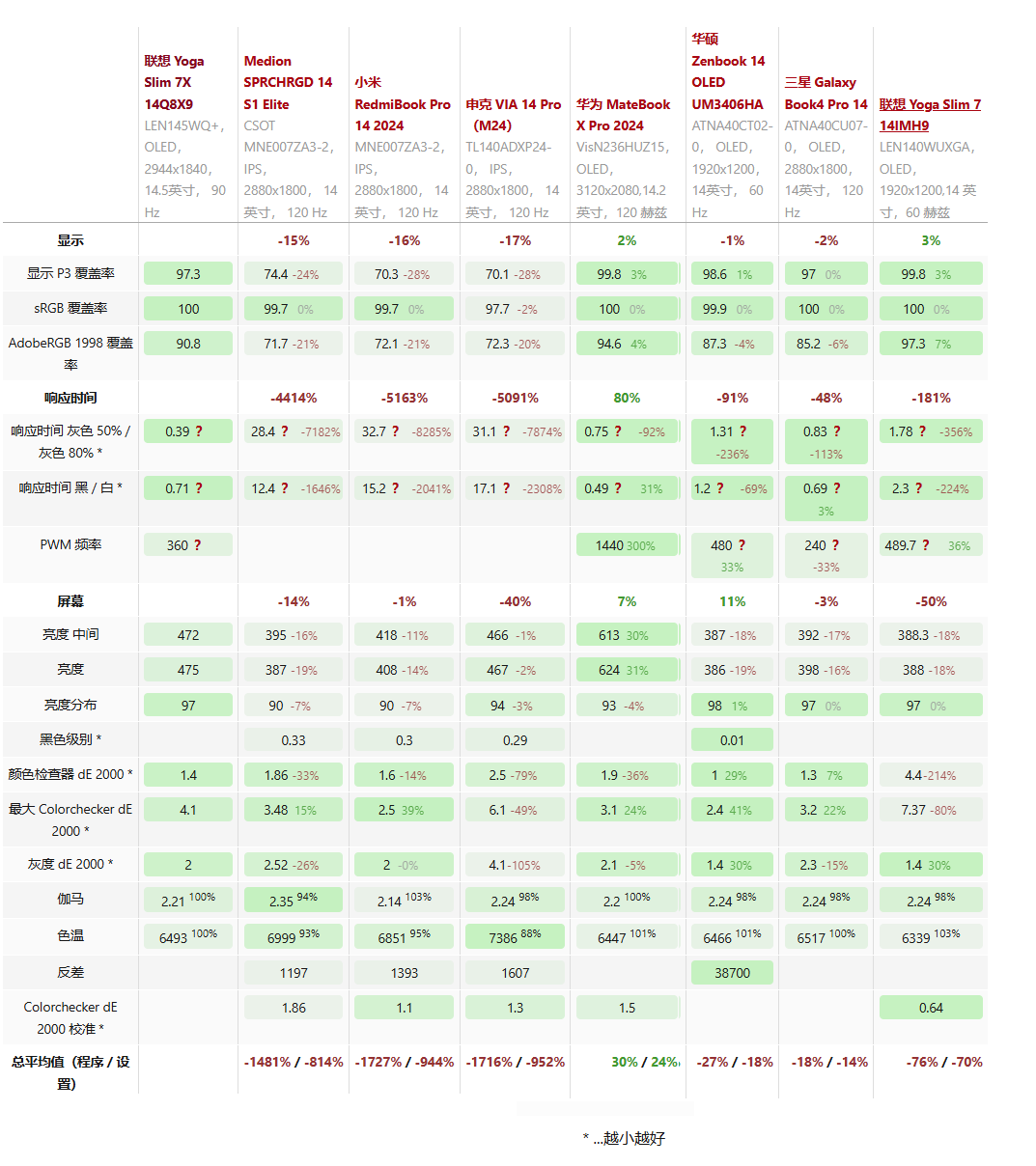

屏幕对比
此台Yoga Slim 7x 14 G9的屏幕测试成绩,和其他竞品对比,如下图所示:
5247599
5247599

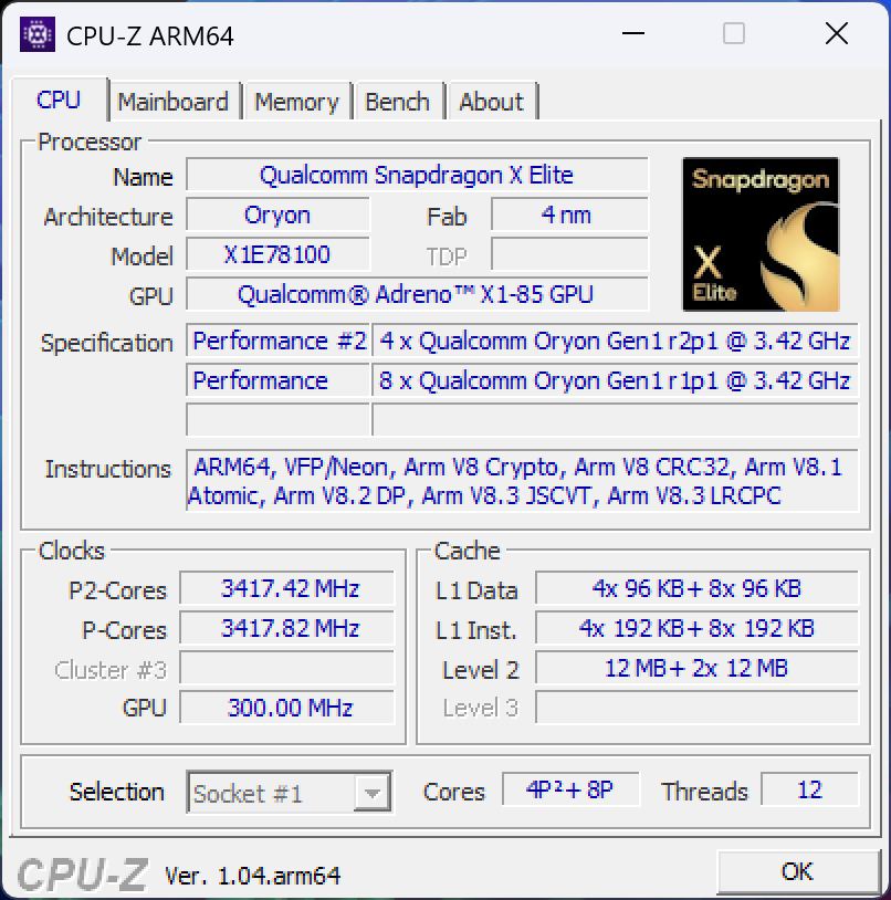

CPU-Z ARM64版检测显示的CPU信息:
5247604
5247604

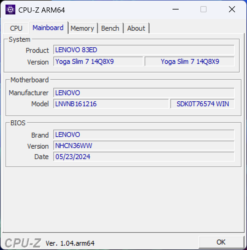

CPU-Z ARM64版检测显示的主板信息:
5247603
5247603

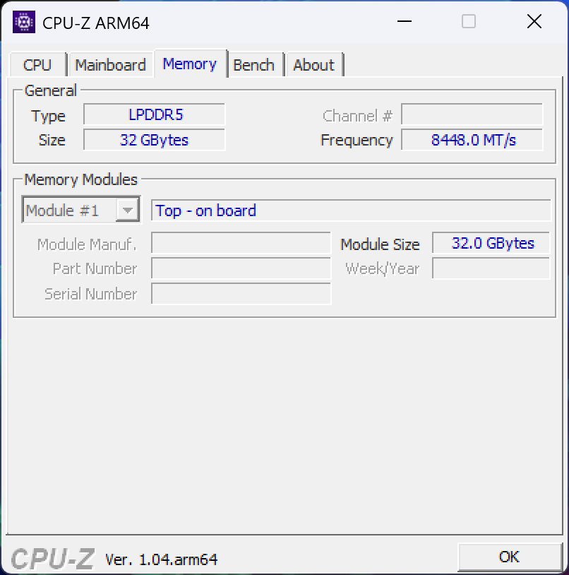

CPU-Z ARM64版检测显示的内存信息:
5247602

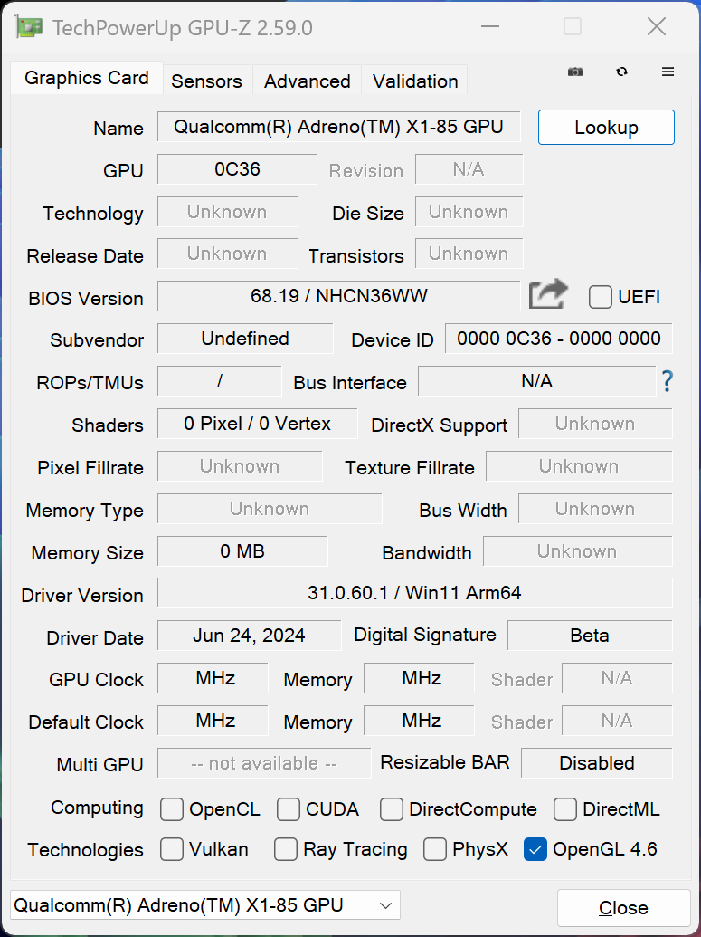

GPU-Z检测显示的GPU信息:
5247605

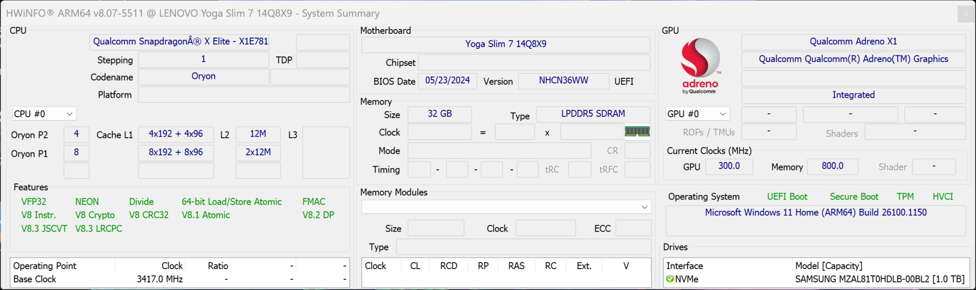

HWiNFO检测显示的硬件概况信息:
5247606
5247606

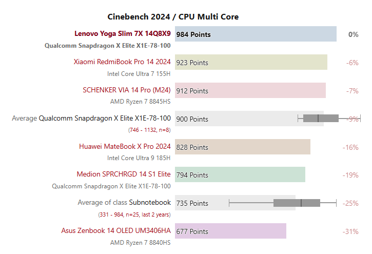

CPU:X1E-78-100
X1E-78-100是高通最小号的晓龙CPU,不支持双核加速(dual-core Turbo),12个内核的最高频率为3.4GHz----在这台 Yoga Slim 7x 14 G9上,实测这个最高频率能够保持约一分钟。最高频率坚持约一分钟之后,CPU频率开始在2.7到3.0GHz之间起伏。
Cinebench R24多核性能测试时CPU频率波动曲线,如下图所示:
5247609
5247609
目前没有任何软件能读取到晓龙X-Elite的实时TDP数值,但依据整机功耗来推测,当CPU在运行在3.4GHz之时,CPU功耗约为50到55瓦,当在2.7到3.0GHz之间波动时,CPU功耗约为35到45瓦。

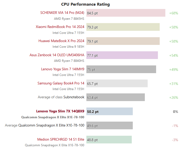

基于以上表现,CPU在原生基准测试中的表现非常好。
在不外接电源只使用电池运行时,多核性能只下降了约10%。
原生基准测试之Cinebench 2024多核性能对比,如下图所示:
5247608
5247608

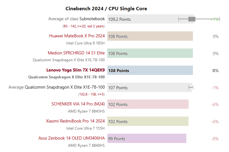

原生基准测试之Cinebench 2024单核性能对比,如下图所示:
5247607
5247607

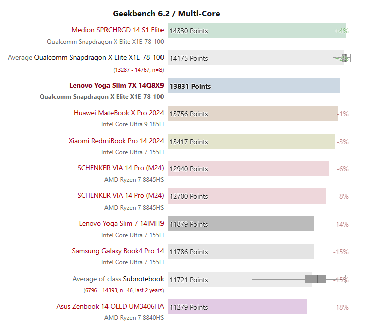

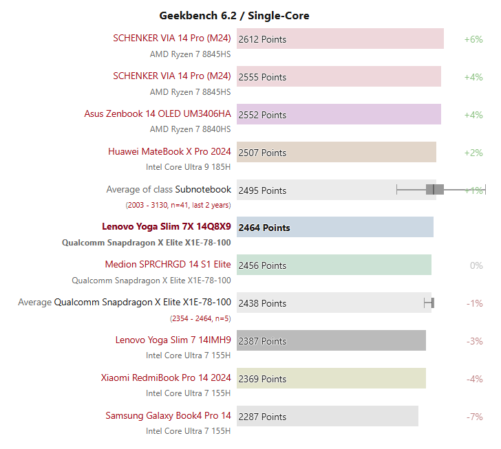

原生基准测试之Geekbench 6.2多核性能对比,如下图所示:
5247611
5247611
原生基准测试之Geekbench 6.2单核性能对比,如下图所示:

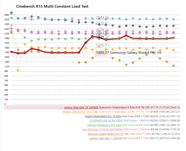

相比之下,在仿真基准测试中的情况有所不同----在测试中一直表现得很奇怪,特别是在 Cinebench R15多核性能循环测试中的表现非常明显:在刚开始CPU的实时频率似乎受到压制,几分钟后才回升并稳定在高水准。
仿真基准测试之Cinebench R15多核性能循环测试成绩,与对比机型的比较,如下图所是:
5247610
5247610
这是一件非常奇怪的事情,在NBC之前所有测试过的使用晓龙的设备上从未遇到过。
因此,在仿真基准测试中的表现,总体上不如上文所言的原生基准测试。

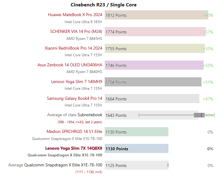

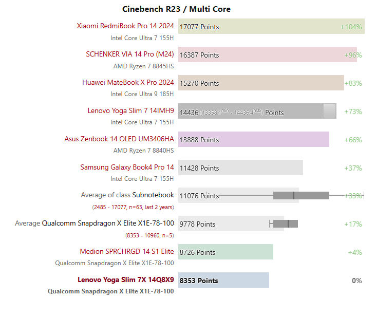

仿真基准测试之Cinebench R23多核性能和对比机型的比较,如下图所示:
5247614
5247614
仿真基准测试之Cinebench R23单核性能和对比机型的比较,如下图所示:

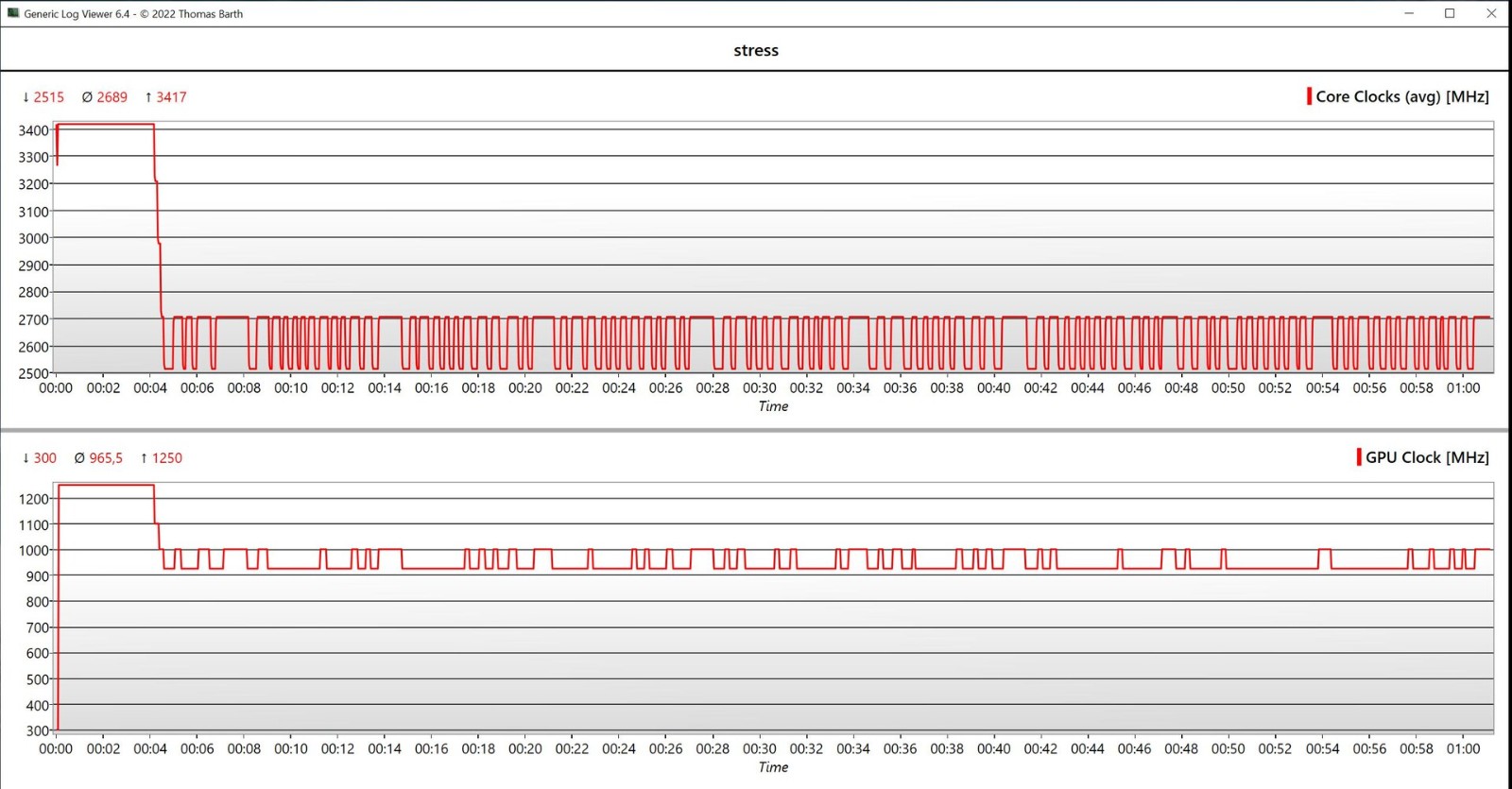

在同时对CPU和GPU进行满载的双压力测试中,在前几分钟内,CPU频率峰值保持为3.4GHz,GPU频率峰值为1.25GHz,然后分别下降并稳定在2.7GHz和950MHz左右。如下图所示:
5247616
5247616

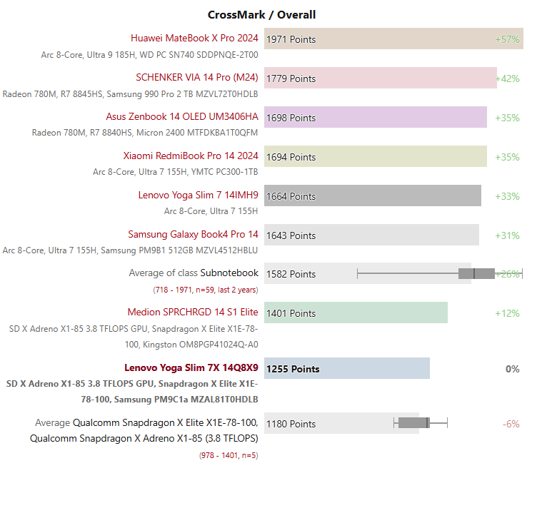

系统性能
Yoga Slim 7x 在日常使用中反应灵敏运行飞快,在系统稳定性测试方面也没有遇到任何问题。
但是,和所有骁龙笔电一样,不是所有应用程序都能运行,如果不是大众常用最新版本的应用程序(如Office、浏览器、流媒体播放等),就需要预先做好准备工作,以免突然发现根本无法在Yoga Slim 7x上运行。
另外,部分需要安装自家驱动或程序的外设,也可能会遇到兼容性问题。
CrossMark基准测试总分和对比机型比较,如下图所示:
5247619
5247619

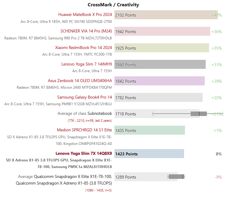

CrossMark基准测试创意得分和对比机型比较,如下图所示:
5247618

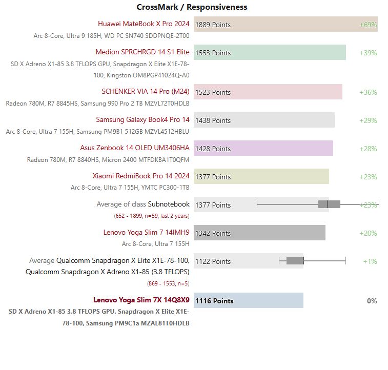

CrossMark基准测试响应能力得分和对比机型比较,如下图所示:
5247621
5247621

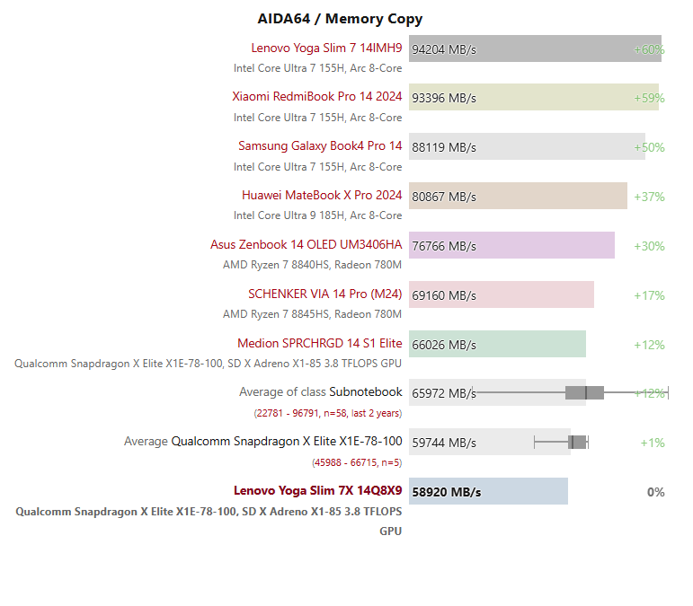

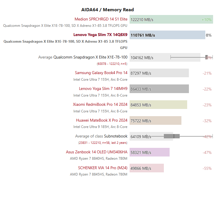

内存性能
AIDA64内存复制测试成绩比较,如下图所示:
5247622
5247622
AIDA64内存读取测试成绩比较,如下图所示:
5247620

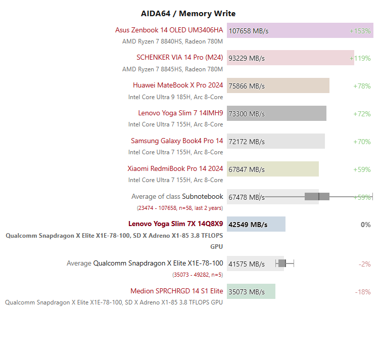

AIDA64内存写入测试成绩比较,如下图所示:
5247623

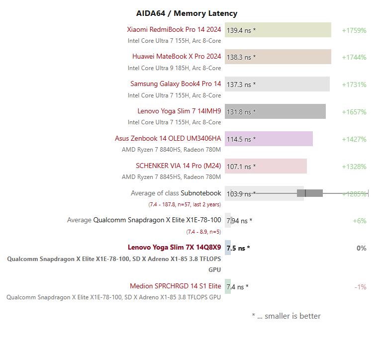

AIDA64内存延时测试成绩比较,如下图所示:
5247624
5247624

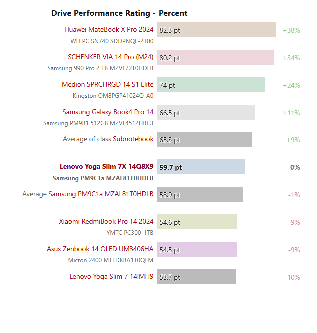

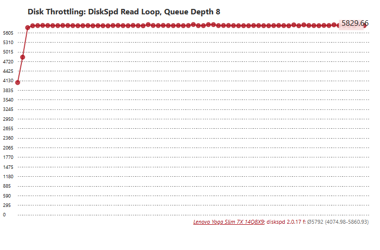

Yoga Slim 7x 使用的硬盘是小尺寸的M.2-2242 SSD,支持PCIe 4.0,本机配备的是1TB三星PM9C1a,首次开机之后,用户可用空间还有898GB。其传输速率实测还好,和对比机型比较,如下图所示:
5247625
5247625
即使在长时间高负荷运行之后,其性能仍然保持完全稳定。
DiskSpd测试结果非常稳定,如下图所示:
5247626
5247626

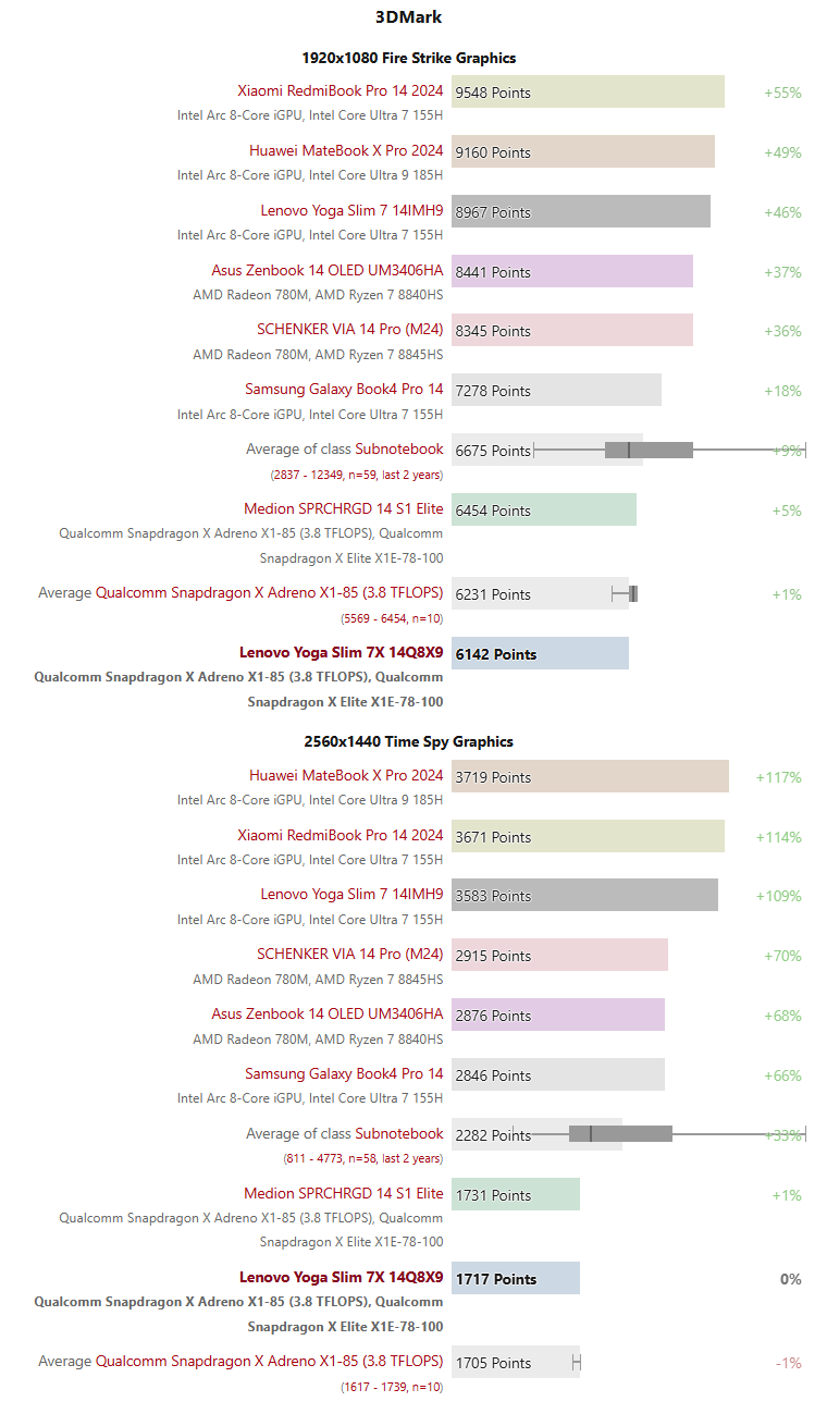

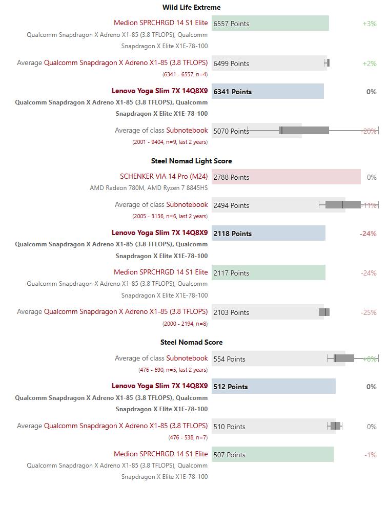

晓龙X-Elite X1E-78-100集成显卡是Adreno X1-85,是两个版本中性能较低的,为3.8TFLOPS,最高频率为1.2GHz。Adreno GPU在日常操作中表现很好,播放高分视频无任何问题,图形性能在电池供电下也能保持稳定。

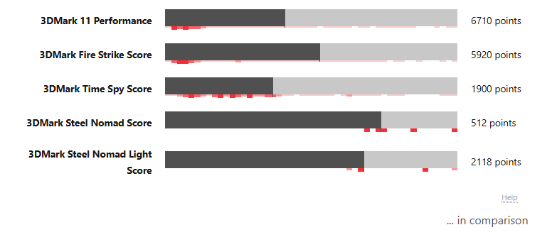

3DMark相关测试成绩,如下图所示:
5247627
5247627
3DMark测试成绩与对比机型比较,如下两图所示:
5247629
5247629
5247628
5247628
游戏性能
自发布以来,高通有向NBC分发了Beta版驱动,这个Beta版驱动主要是提高了游戏的兼容性----如新增支持《孤岛惊魂5》、解决了《赛博朋克 2077》运行崩溃的问题。
高通目前尚未公布此版本驱动的下载,但应该此后会在Windows或厂商的更新中出现。

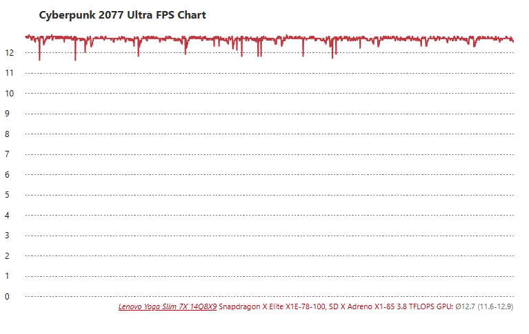

在1080p Ultra画质时运行《赛博朋克2077》的帧速,如下图所示:
5247630
5247630

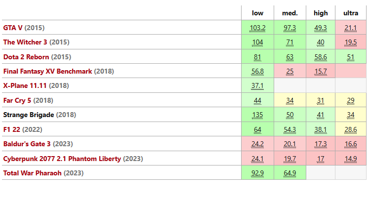

在大多数情形下,其游戏性能明显不如AMD或Intel的CPU集成显卡,并且还有不少游戏无法正常运行----如《全面战争:法老》运行会出现图形错误、或是根本无法启动(F1 2023/F1 2024)。
在4种画质下、运行11款游戏测试时的帧速统计表,如下图所示:
5247631
5247631

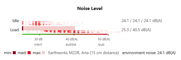

工作噪音
Lenovo Yoga Slim 7x 14 G9散热系统的风扇,在日常使用中转速较快,设置为最佳性能模式时更甚。
如果只是普通办公,可以选择低功耗运行方案,此时风扇转速的控制策略较好。
如果CPU处于高负荷运行,此台笔电的风扇噪音更为清晰可闻:
在玩游戏时风扇噪音峰值达38.6分贝,在压力测试时峰值达40.5分贝;
在平衡模式下,风扇噪音达38.1分贝,在最佳能效模式下为32.2分贝。
除此之外,在整个测试期间,没有发现有任何电子噪声。
散热系统有两个并排放置的小风扇,如下图所示:
5247632
5247632
各状态下噪音水准,如下图所示:
5247633
5247633
和其他机型的系统噪音对比,如下图所示:

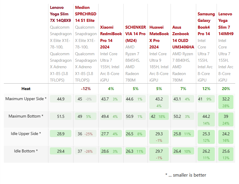

机体温度
在低负载时,整机表面温度可以一直保持超低,而且没有下限。
但是,一旦负载提升,就会发现温度明显偏高,测试中记录到的底部温度峰值超过50摄氏度。
测试环境:室温 22.8°C;
测量工具:Fluke t3000FC (calibrated), Voltcraft IR-900红外测温仪。
在长时满载运行时,C面温度面均值为37.5摄氏度,同类设备均值为30.8摄氏度;C面温度点峰值为44.9摄氏度,同类设备均值为35.9摄氏度;D面温度面均值为39.4摄氏度,点峰值为51.5摄氏度;
在长时空载运行时,C面温度均值为27.6 摄氏度,同类设备均值为30.8摄氏度;
在玩《巫师3》时,C面温度面均值为35.3摄氏度,同类设备均值为30.8摄氏度;
掌托和触摸板的温度控制不错,最高点只有31.9摄氏度,低于人体皮肤温度,因此摸起来感觉不热。
整机高温区域主要集中在机身左上半部。
压力测试时,C面温度图如下:
5247635
5247635

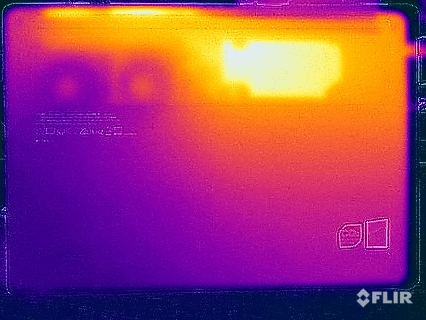

压力测试时,D面温度图如下:
5247636
5247636
和其他对比机型的工作温度比较,如下图表所示:
5247637
5247637
基于以上表现,NBC建议,此台笔电需要避免直接放在膝上使用。

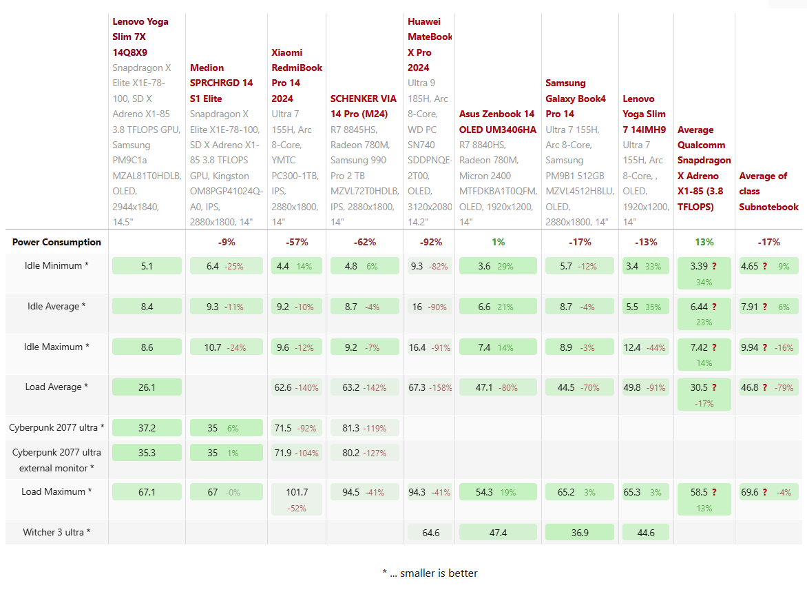

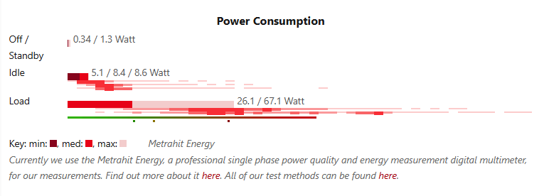

整机功耗
虽然使用了亮度较高的3K高分OLED屏幕,但整机功耗仍然控制得很好。
只是在压力测试中,CPU功率限制很明显,测量到的功率峰值为67瓦,而且此时调动电池加入辅助供电的数值也不多。
随着压力测试的继续,功耗下降到45瓦左右,所以其标配65瓦电源完全够用。
然后发现整机待机功耗过高达到1.3瓦,这点需要官方后续优化更新来改进。
各状态整机功耗测量值,如下图所示:
5247648
5247648
各状态整机功耗和对比机型的比较,如下图所示:
5247649
5247649

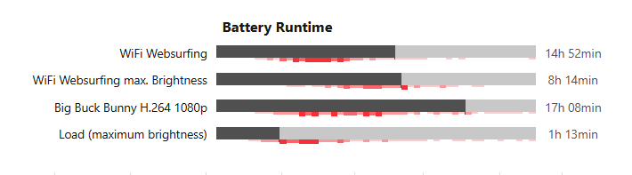

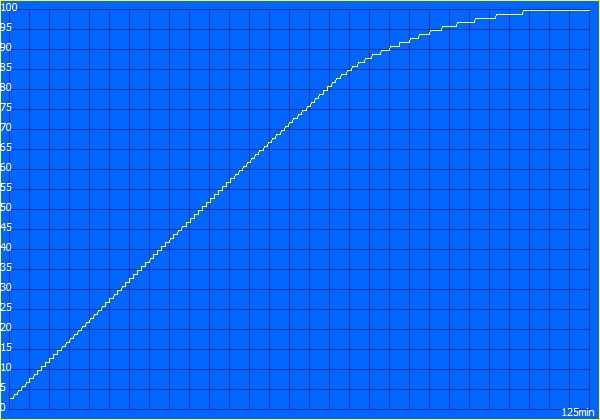

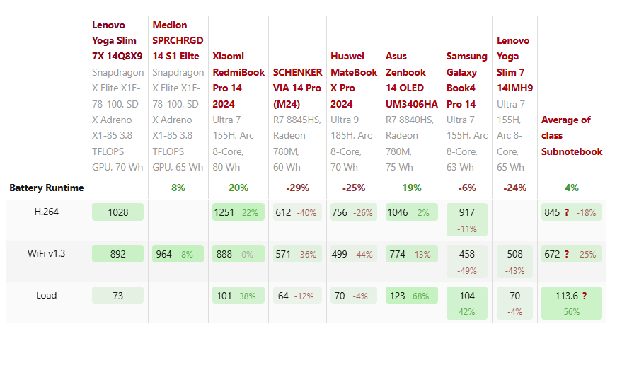

电池续航

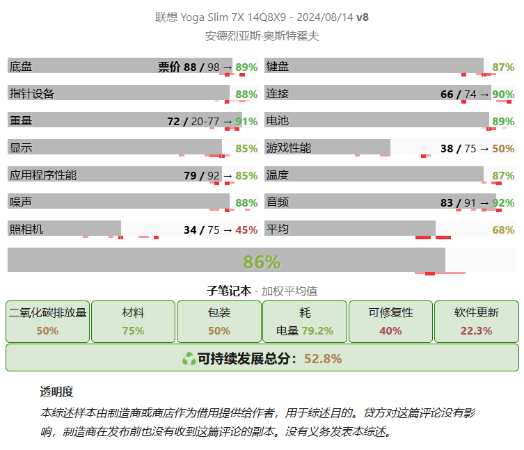

内置电池容量为70瓦时,确保了非常好的续航时间。
满载运行续航时间达70分钟,和Yoga Slim 7 14 intel版机型差不多----但在无线上网测试中,将屏幕亮度设置为150尼特 (等于SDR模式下65% 亮度),此台Lenovo Yoga Slim 7x 14 G9的电池续航时间高达15 小时,远超Yoga Slim 7 14 intel版的8.5小时,由此可见,新骁龙机型显然在这方面遥遥领先。
如果将屏幕的刷新率设置为90 Hz,续航时间会少约75分钟。
如果SDR模式下将亮度设置为100%,无线上网续航时间还是达8小时(60 Hz)或7.5小时(90 Hz)。
屏幕亮度为150尼特时播放视频,续航时间也非常好达到17小时。
各种工作状态下不同电池续航时间,如下图所示:
5247651
5247651
当然,采用1080p OLED屏幕的Zenbook 14的电池续航成绩与其相比,也没差多少,RedmiBook Pro 14甚至在视频播放实测中更好,但总的来说,此台Lenovo Yoga Slim 7x 14 G9采用了更高分辨率的OLED屏幕, 以上实测成绩表现得非常好。
电池续航时间和其他机型的对比,如下图所示:

开机充电需用时125分钟才能充满,约80分钟可充至70%。
开机充电时的电池容量变化曲线图,如下图所示
5247716

支持Wi-Fi 7,附送扩展坞。
缺点:
屏幕在亮度高于0%低于90%时存在闪烁现象;
运行非原生应用程序存在性能不正常的问题;
待机功耗偏高;

采用最小号骁龙CPU,能使WoA编译的原生应用程序的性能发挥依然非常好。
此CPU在短时间高负荷功耗近50瓦,带来较高的风扇噪音和较高的机身温度。
值得关注的是,撰写本文时原生应用程序不如希望的那样丰富。虽然许多应用程序可以通过仿真模式来运行,但玩游戏之时还是有着多个难以忽视的问题,任何需要官方驱动程序的部分----如部分外设和部分应用程序---目前可能根本无法运行。
基于以上因素,正在考虑购买新骁龙笔电的用户,应该多做一些先期研究,用来确认自己必须使用的应用程序或外设,与新骁龙笔电完全兼容。
毫无疑问,Lenovo Yoga Slim 7x 14 G9在当下是一款出色的多媒体笔电,有着优秀3K OLED屏幕和超长电池续航,但是局限性依然存在,那就是:当下ARM平台的局限性。
NBC测试中发现了一个非常罕见的问题:即仿真CPU性能测试开始阶段性能剧烈波动,几分钟后才会回升并稳定在合理水平----这是NBC第一次遇到这样奇怪现----所以,联想必须解决这个奇怪的问题,NBC推测此问题还有可能和它待机功耗偏高有关联。

最终评级
NBC基于自家最新的v8评级系统之亚笔电(小型笔记本电脑)评级标准,给予此次测试的Lenovo Yoga Slim 7x 14 G9的最终评级为:good(86%)
5247719
5247719
其具体评级细分成绩如下图所示,其中环保复用总分为52.8%:
5247721
5247721
