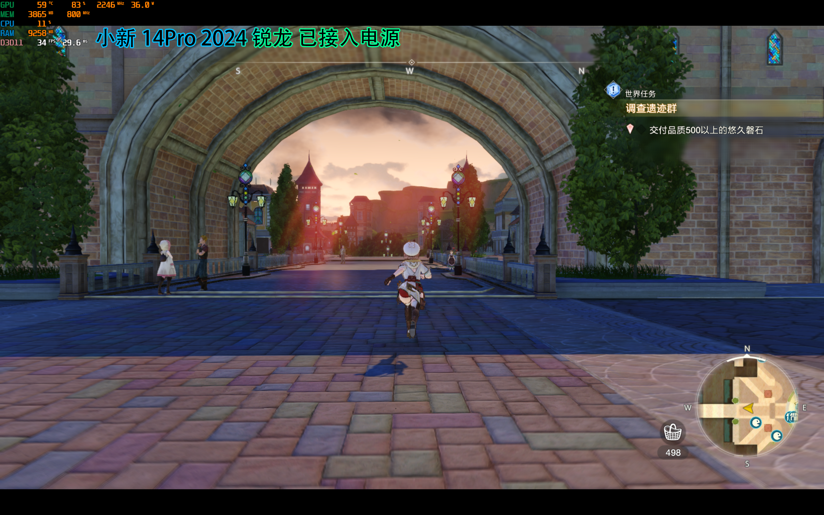

首先是插电模式
5112412
5112412
插电模式下,小新14跑出了34帧的成绩,此时内存基频为800MHZ,SOC功耗36W

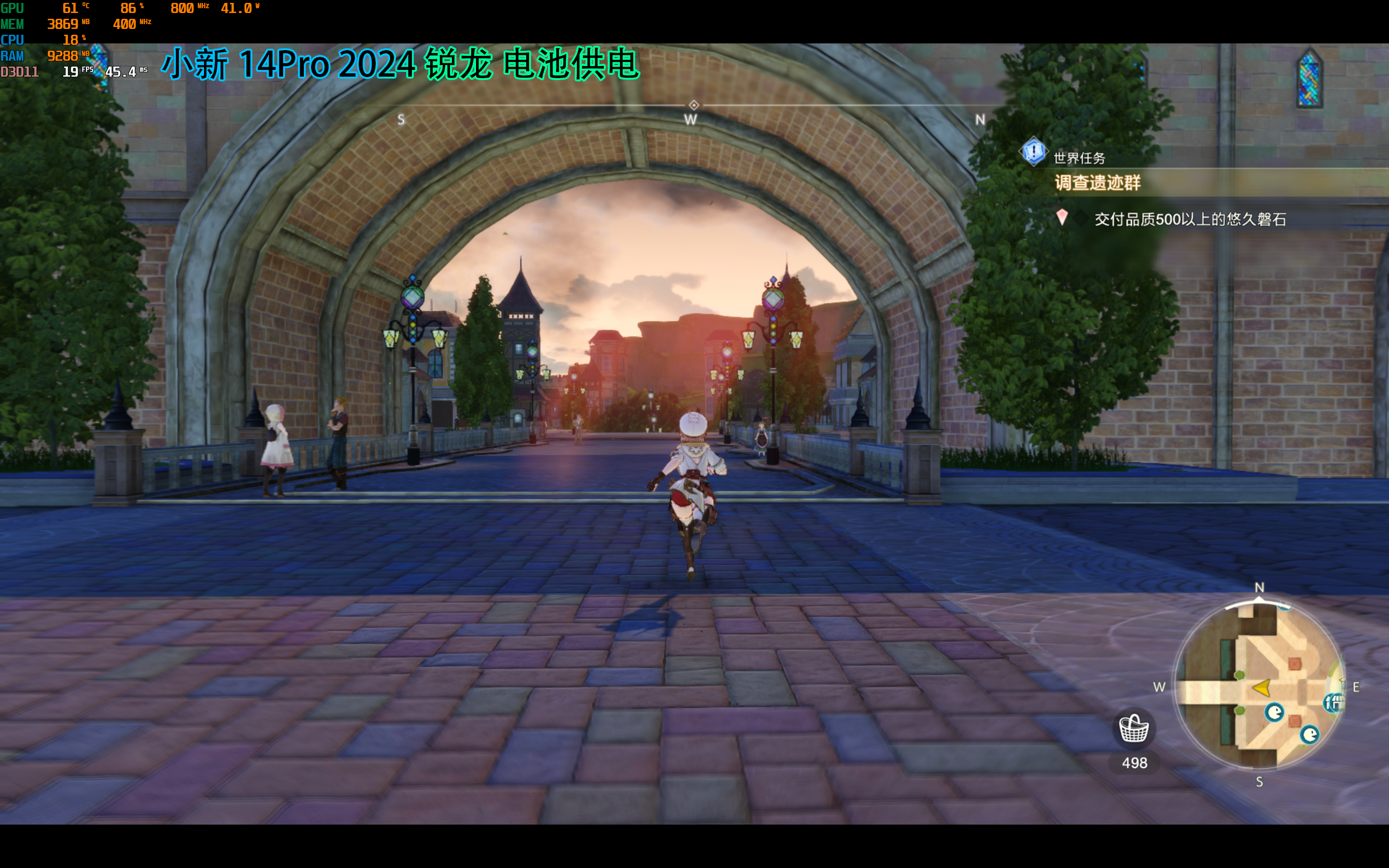

接着拔下充电器
5112413
5112413
可以看到,切换到电池供电后,帧数暴降至19帧,内存基频降至400MHZ,游戏变得顿卡。诡异的是此时SOC功耗反而提升至41W。
多次插拔电源测试发现,接入电源时SOC功耗在35至40W区间,而电池供电时GPU频率调整更为频繁,频率上下限区间更大,功耗反而提升至40至45W区间。

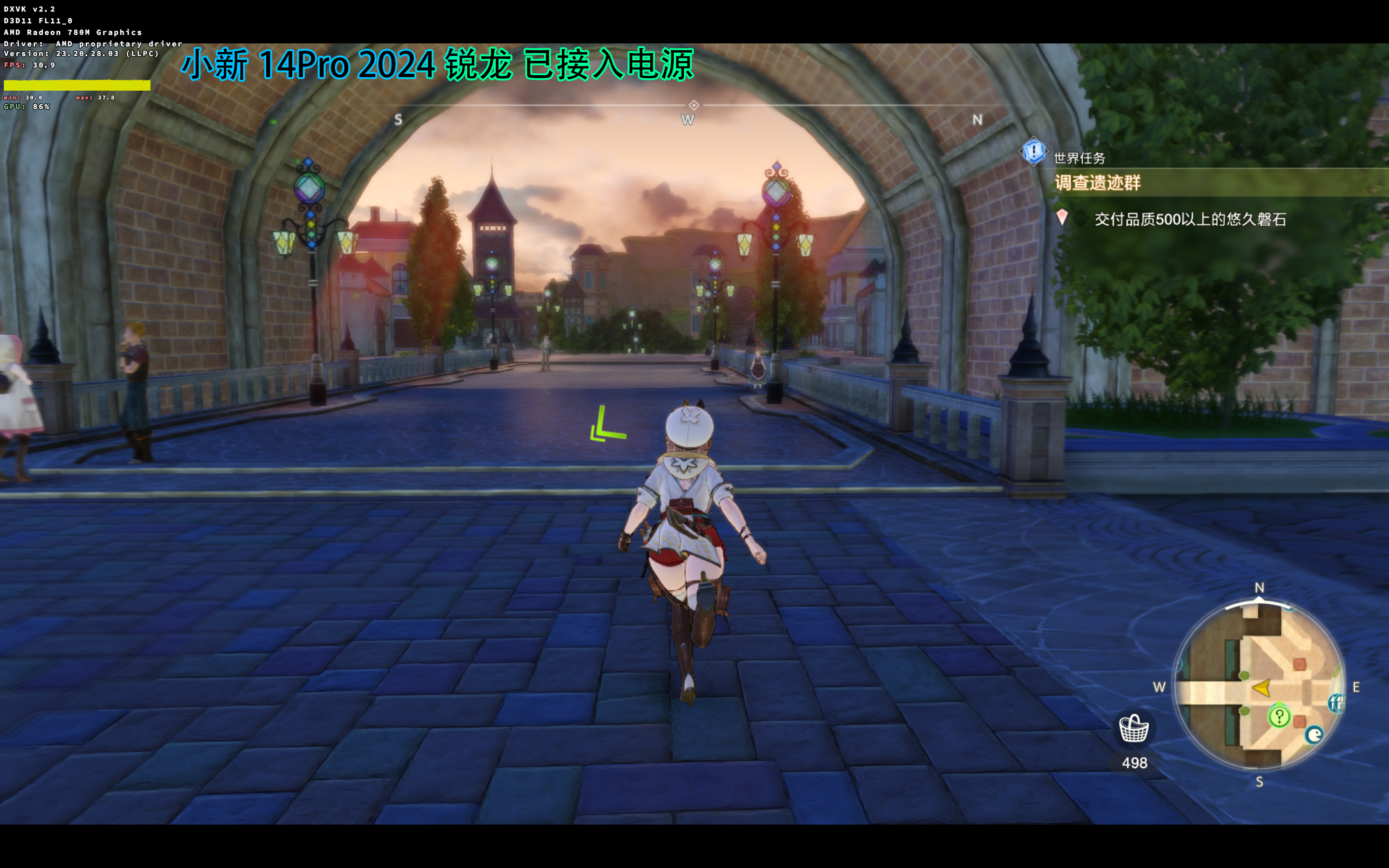

首先是插电模式
5112414
5112414
接入电源时,帧数总体维持在30帧左右,帧生成时间图表平缓基本无波动。

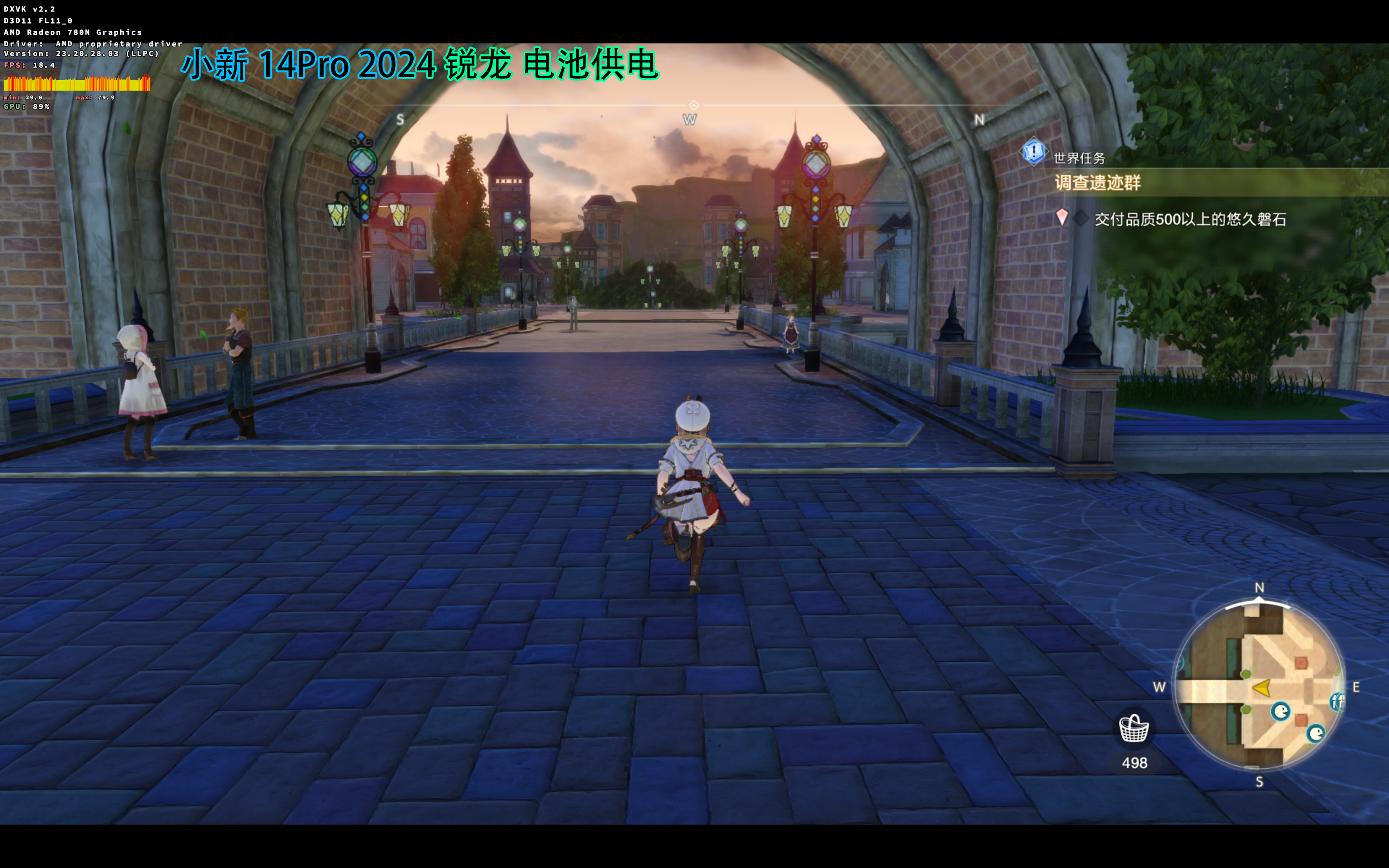

切换到电池供电后,帧数开始在30帧和15帧间频繁剧烈波动,这一点也可由帧生成时间图表印证。

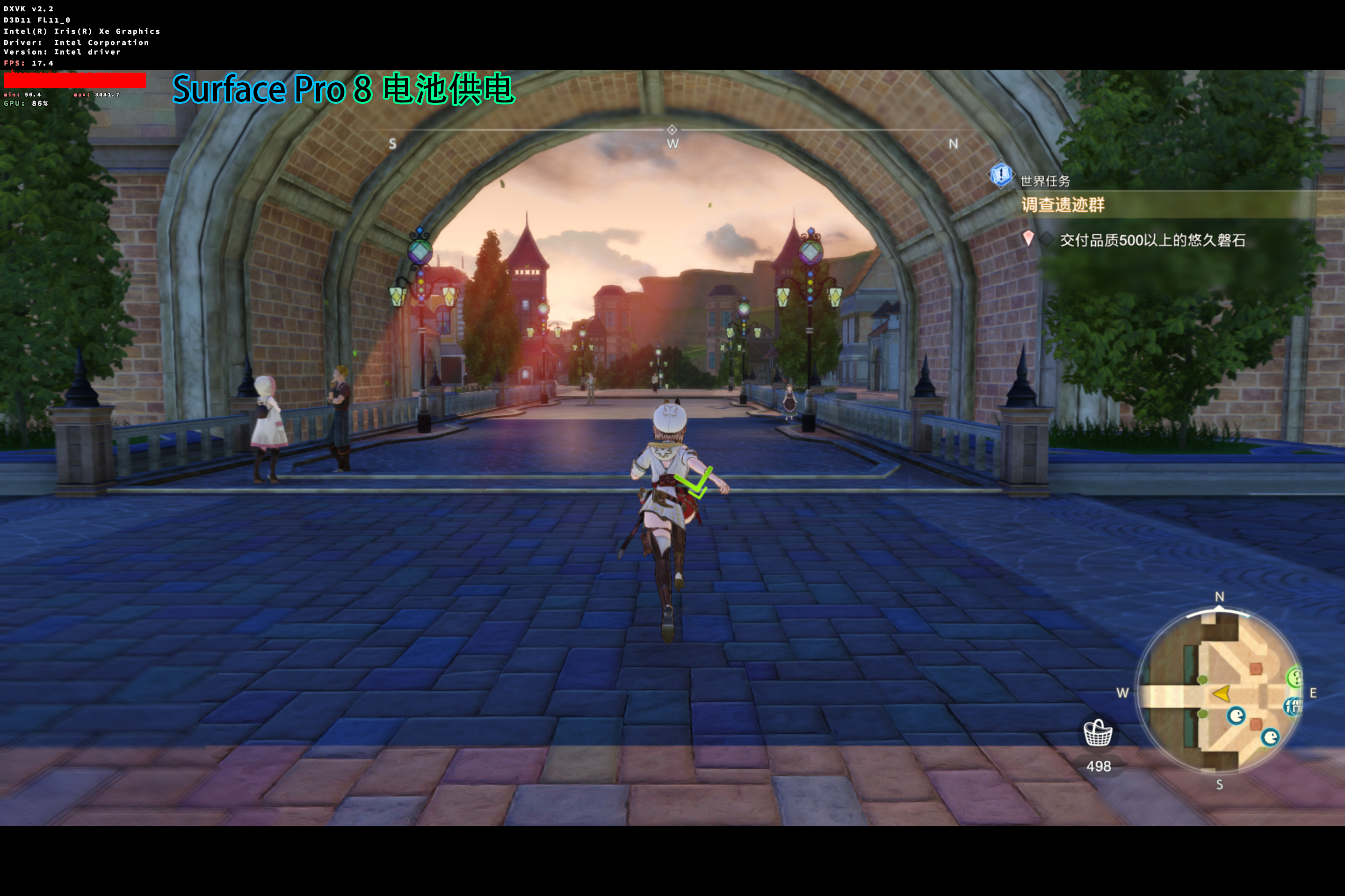

一般核显性能不足或是受限于功耗控制,帧数虽会有所下降但应该不会出现如此剧烈的帧数波动,例如下图是笔者的Surface Pro 8在电池供电的情况下运行同一个场景时的截图
5112418
5112418
虽然11代的Iris Xe不足以支撑起这个场景的流畅渲染,但其帧生成图表基本是平缓的,这意味着帧数的波动不大。
回到小新14自身上来,百思不得其解时,内存频率成为了一个入口点。尽管游戏对CPU的要求并不高,但是对GPU要求却不低,毕竟780M满血只能跑出30帧的成绩。但在这种GPU满载的情况下,只要一拔掉电源就能看到内存在400MHZ的基频和800MHZ的基频间来回切换,而对于核显来说,内存即是它的显存,内存带宽对核显的性能表现起了决定性的作用。而从上述情况来看,GPU的满载似乎不能阻止内存降频。

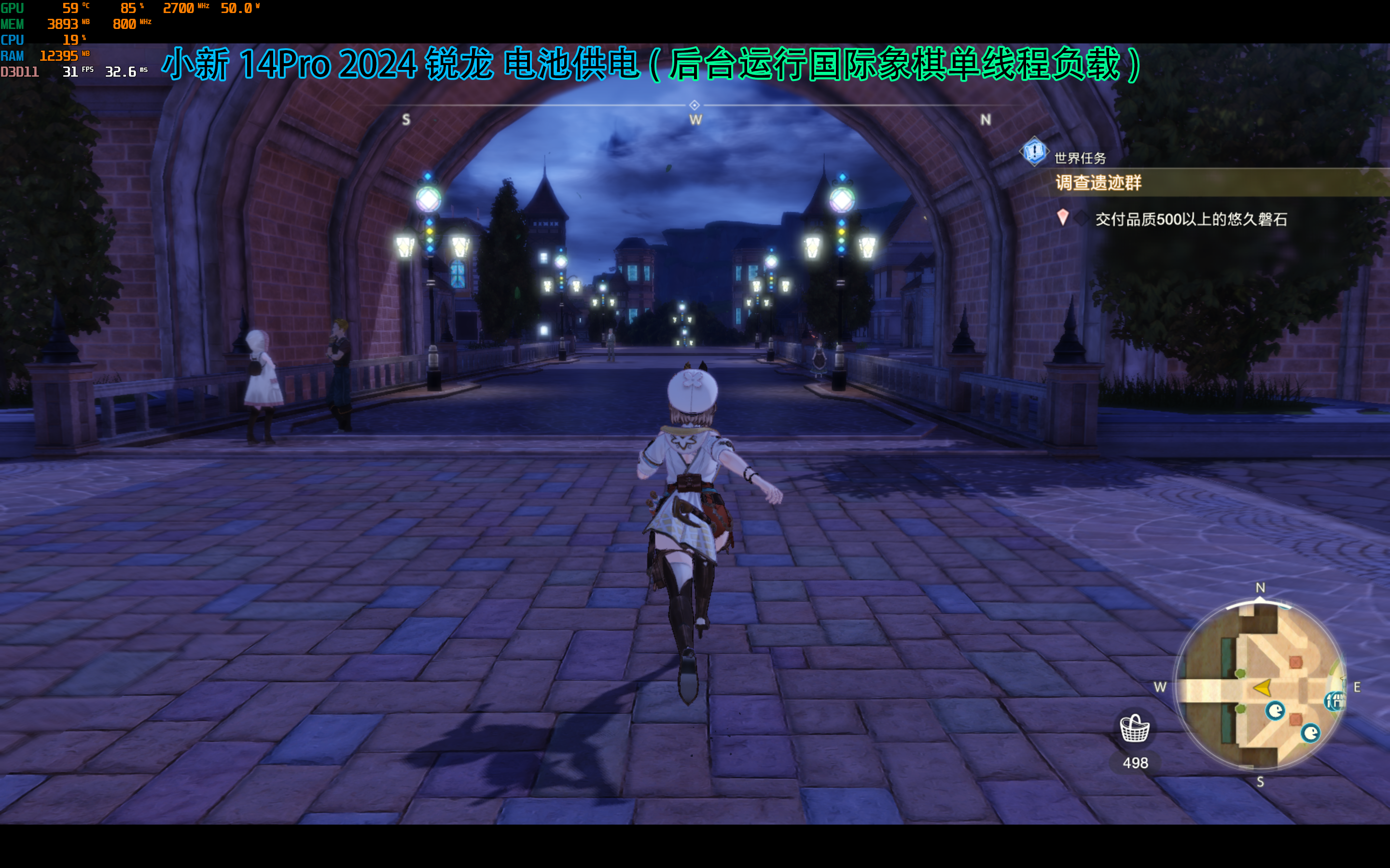

为了测试是否是CPU的低负载导致CPU和内存频率降低,从而导致了游戏渲染的顿卡,笔者决定在电池供电的情况下,用国际象棋运行一个单线程的测试,同时测试游戏。
5112416
5112416

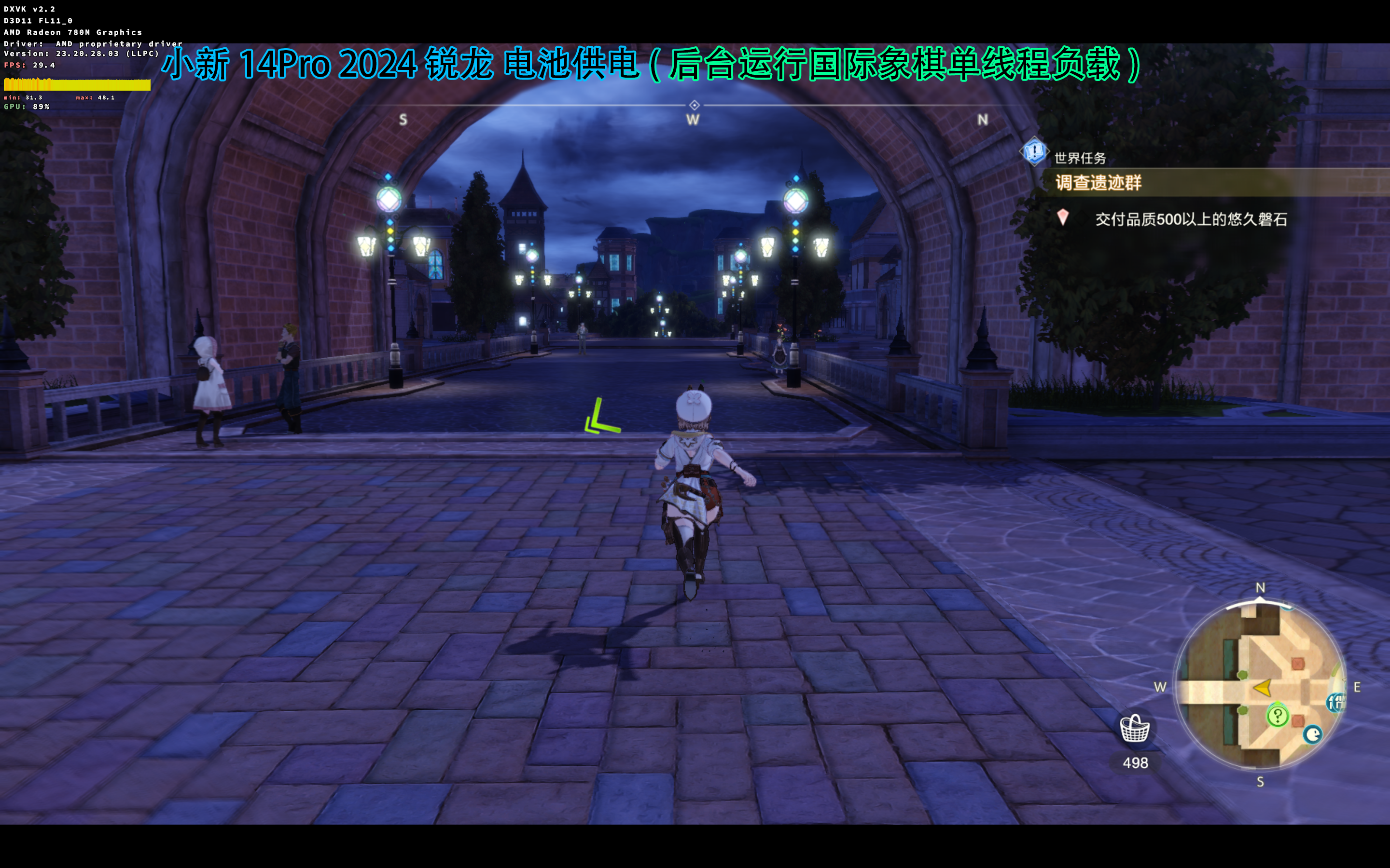

显然,在给CPU施加了少量负载后,内存基频稳定在了800MHZ,同时游戏恢复到了如同插电时般的流畅。如果上面这张图不能很直白的让读者了解到显卡的帧数正趋于稳定,那么下面这张DXVK截图的帧生成时间图表就能很好地反映这一点
5112417
5112417
尽管图表中仍能看到一些波动,但很明显这些波动已经趋于平缓。
