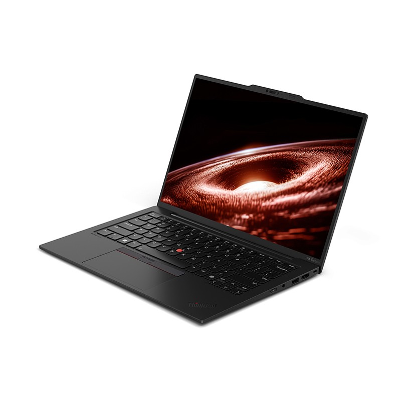

2024版的X1 Carbon 的重量和厚度与上一代差别不大,但它的三维体积相比要更小巧紧凑,有着更窄的Y向空间,更方便携带。
打开盖子就会发现,尺寸变小的原因在于电源键移动到了侧面,所以键盘整体上移,这样既做到了核心使用面积不变,也能让C面有更好的一体感。
指纹识别独立了出来放在了并不常用的右Ctrl 位置,这个更大的指纹识别模块,提升了识别准确性和速度,在刷指纹时也会更容易找到。
接着看键盘,Carbon 的键盘依旧保留了1.5mm 长键程,有着贴合手指的弧度,敲击回弹有力,打字体验在轻薄本中依旧是难以超越的存在。至于小红点+三键这里就不过多说了,总之会用的都说好,这也是老粉选择Think的一大原因。
而对于喜欢用触控板的用户,这次触控板也更宽了,点划操作也会更自如一些。据说明年的触控版会升级为压感式,体验上理论上会更好。
如果你更细心一点还能看到键盘的细节变化,比如为了迎合新用户的习惯,Ctrl键放在了左下角,乍看对于老用户来说非常崩溃,显然Think也想到了这点,所以将键帽设计成一样大小,动手能力强的话一分钟就能对调,再去bios里改一下设置就能无缝切换,兼顾了新老用户。
另外,功能键上增加了一些很有辨识度的凸起,让有视力障碍的人可以更快速的通过手感来区别各功能键,对普通人来说也能增加盲操效率。
