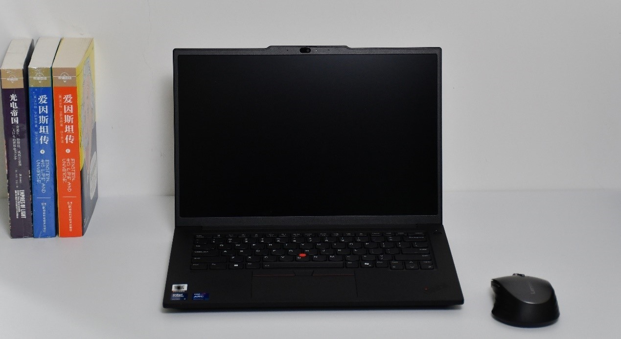

​ThinkPad系列笔记本是商务本的标杆。ThinkPad T工程师系列已经连续更新多年,是经典中得经典。今天要聊的是ThinkPad T14p Gen2,这是一款全能、实用的高性能商务本,可选搭载RTX40系具备创作能力的独立显卡。与上一代相比,新款的外观设计、硬件配置、散热性能都有了全新的改变升级,刷新了高性能小屏幕商务本的市场格局。下面来共同了解一下全新的ThinkPad T14p 2024(Gen 2)。

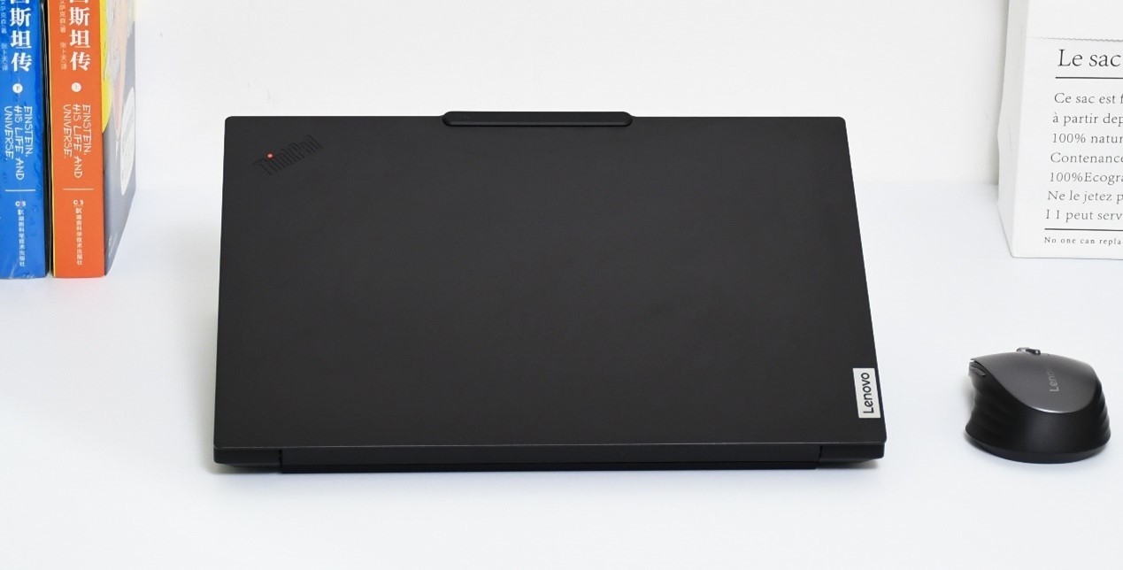

机身外观:

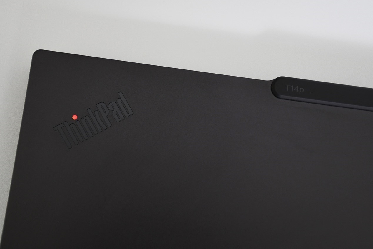

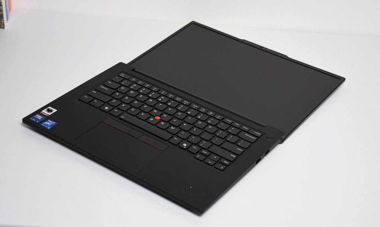

ThinkPad T14p 2024延续了ThinkPad经典的黑色机身,A面和D面为金属材质。因为屏幕加大到14.5英寸,整体的机身要比14英寸屏的大一圈,加上大容量电池以及ThinkPad要通过26项军标级检验,14p 2024的机身重量也比常规14英寸的稍重,实测机身重量约1.6Kg,机身厚度比上一代的稍薄,为17.7mm。因为ThinkPad的特殊工艺,A面虽然是金属材质,但摸起来比常规的金属机身更柔和,手感特别好,摸上去很细腻,很柔的感觉。
5111087
5111087
整体的机身A面主要有联想的品牌logo和ThinkPad的斜体logo,ThinkPad的logo有做镜面处理,会发光能呼吸的小红点依然传承了下来。ThinkPad笔记本应该是业界最具辨识度的笔记本了,仅凭这个A面,就是独一无二的。有一个细节是,T14p 2024的A面中间有一块凸起的设计,其实是为了更方便单手开合电脑,同时也增大了屏占比,也能提升机身的可靠度,使机身可以通过各项军标级的严苛测试。在凸起的小块上,刻有“T14p”的机型logo。

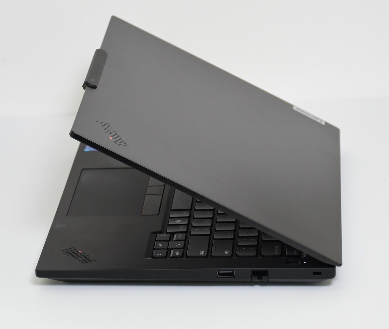

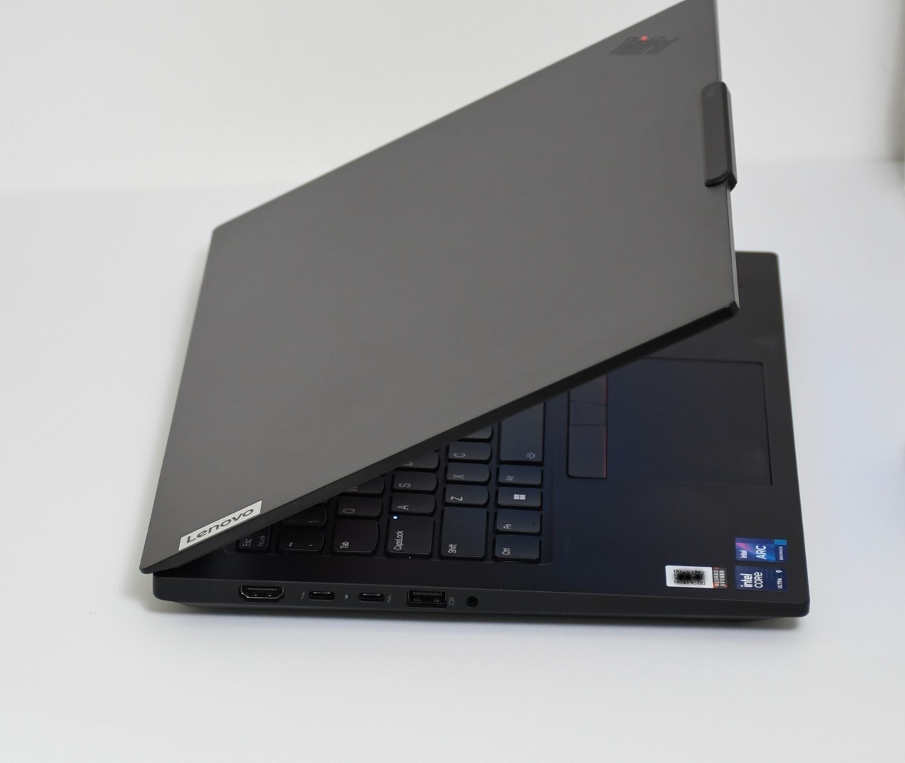

ThinkPad T14p 2024的机身接口相比上一代要丰富实用很多。机身左侧配有HDMI接口,两个支持雷电4的USB-C接口,一个USB-A接口和3.5mm的耳机孔。机身右侧配有一个USB-A接口,一个RJ45网线插孔和一个安全锁孔。

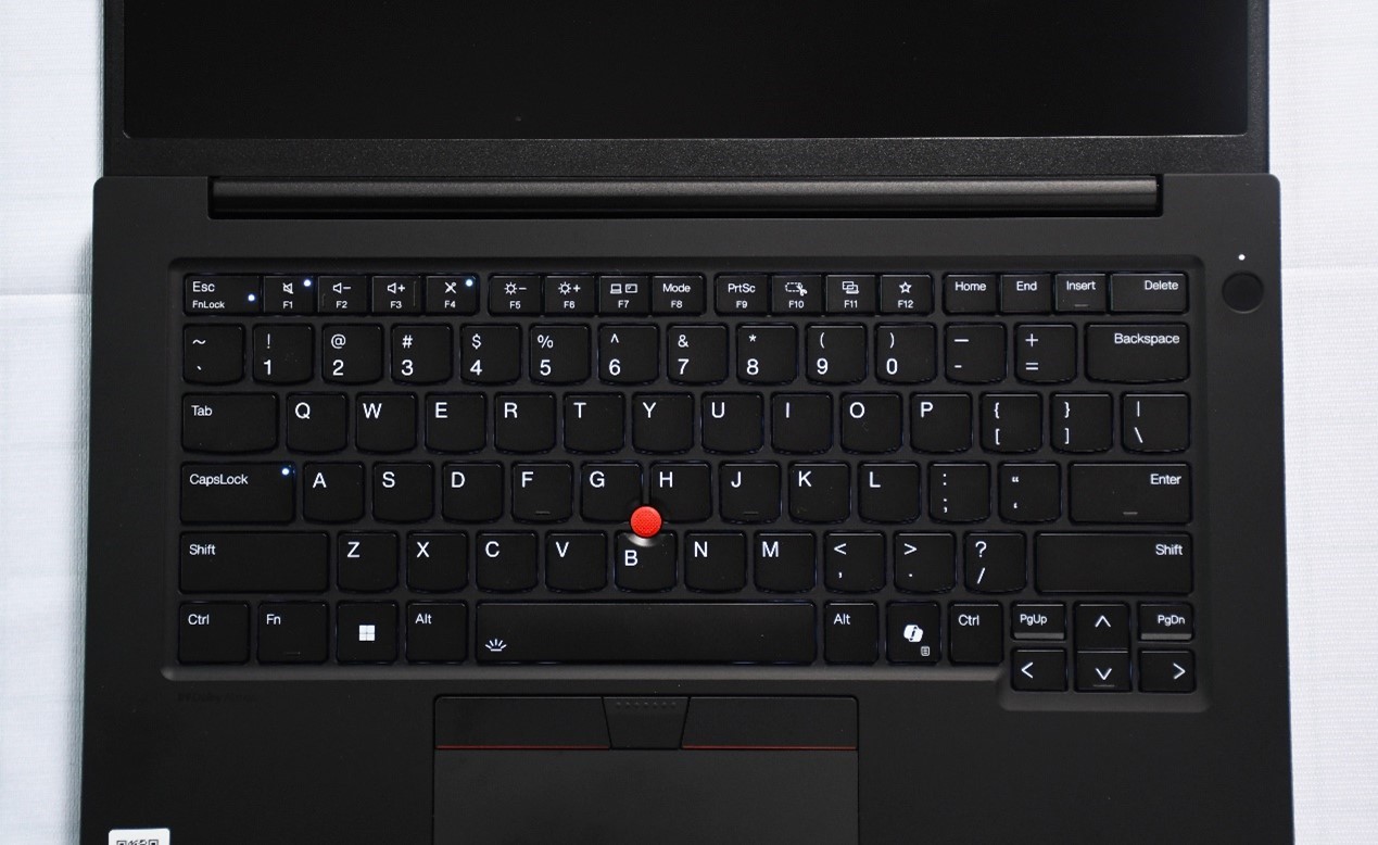

独具匠心的键盘:

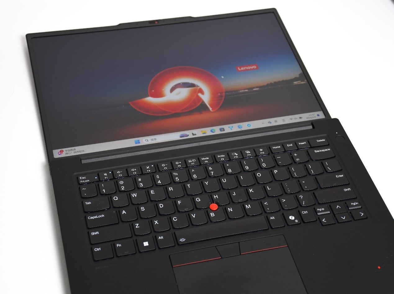

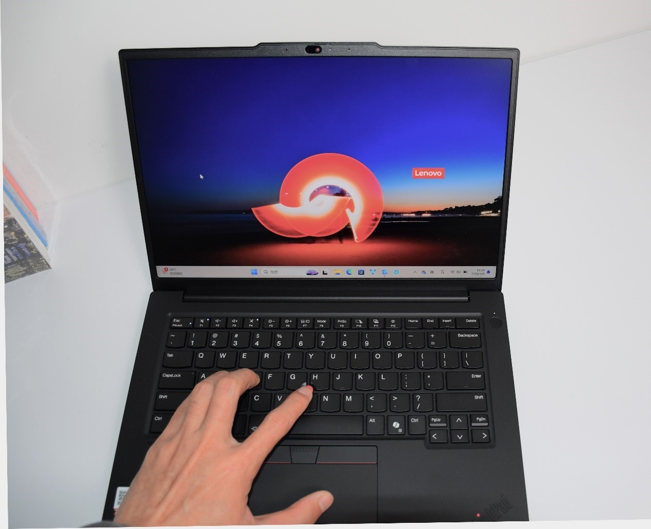

当看到ThinkPad T14p键盘的时候,瞬间会明白ThinkPad笔记本在业界为什么是一股清流,其它品牌无法替代。因为ThinkPad把每一个细节都做好了,就拿键盘来说,首先ThinkPad的键盘使用舒适感,远好于其它机型,虽然ThinkPad的键盘设计并不是什么秘密,但其它品牌就是模仿不出来这种手感,ThinkPad键盘是经过了几十年的精心探索并反复实践而来的。就拿触控板来说,同样是触控板,ThinkPad得触控板摸上去就是很顺很丝滑,触控板采用类玻璃材质,手感相当好。这样的触控板,加上经典的三键式,再加上TrackPoint指点杆,是完全可以脱离鼠标进行精准而快速的操控。键盘拥有1.5mm的舒适键程,支持键盘背光,有大尺寸方向键。T14p 2024款的键盘还有很多贴心的细节设计。
5111091
5111091
在ThinkPad T14p的键盘面配有五个灯,分别在CapsLK键、Esc键、F1静音键、F4麦克风键,在电源/指纹键旁边左右也有一个会变色的灯,会根据电脑的状态变光,这还不包括机身左边的电源指示灯及A面会呼吸的小红点指示灯。在键盘上除了灯多,还有一个细节是在键帽上有多处设计有个小杠。分别在Insert键、Enter键、Fn键、F键、J键、向下的按键上都带有横杠,而在F2音量减键和F3音量加键帽上带有竖杠,并且F2上的竖杠短于F3上的,因为F2是音量调小的按键,这样就可以很清楚的知道是加减音量的。所有的键盘细节都是为了方便用户使用,也可以提升盲打的效率。能把键细节做到这么到位的,目前市面上找不到第二个品牌,包括联想旗下的其它系列。
5111094
5111094
此外,T14p的键盘与之前相比也有些变化,与之前老款的ThinkPad不同的是,新款的Ctrl键和Fn键切换了位置,更方便大众用户使用,当然如果ThinkPad老用户仍然喜欢之前Fn键在左边的设计,也可以在BIOS里面自己更改。其次是右边Ctrl键换成了一键唤起Windows Copilot的按键。第三个变化是F8键新增了一键设置性能模式的按键,不过按F8唤起的是Windows系统自带的电源和电池管理页面,可以在这选择电源模式,有平衡模式、最佳能效、最佳性能。键盘右下角的ThinkPad logo与上一代也不同,这代的logo是暗色设计,日常使用时,不会刺眼。
5111092
5111092

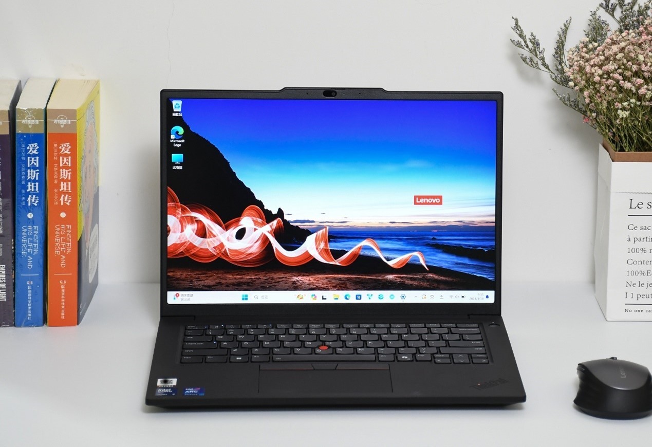

14.5英寸120Hz高刷新率屏幕

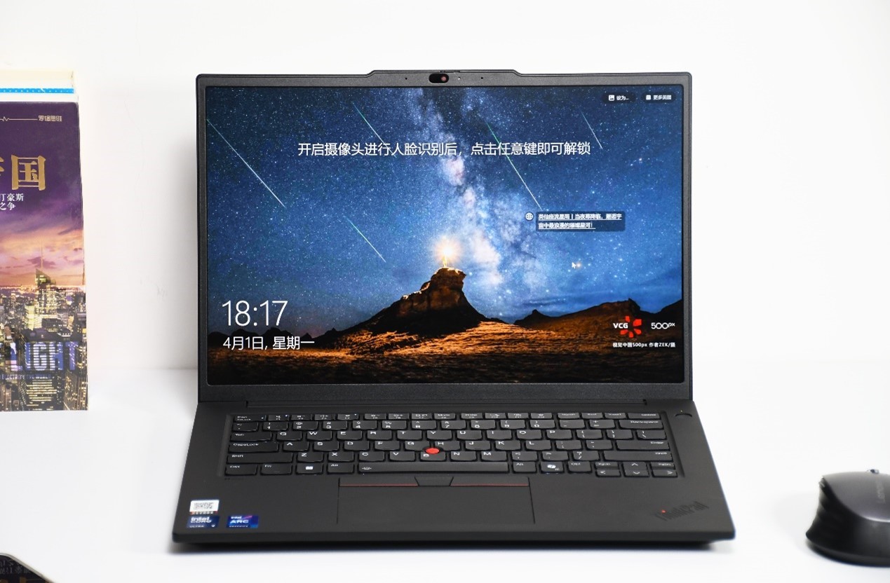

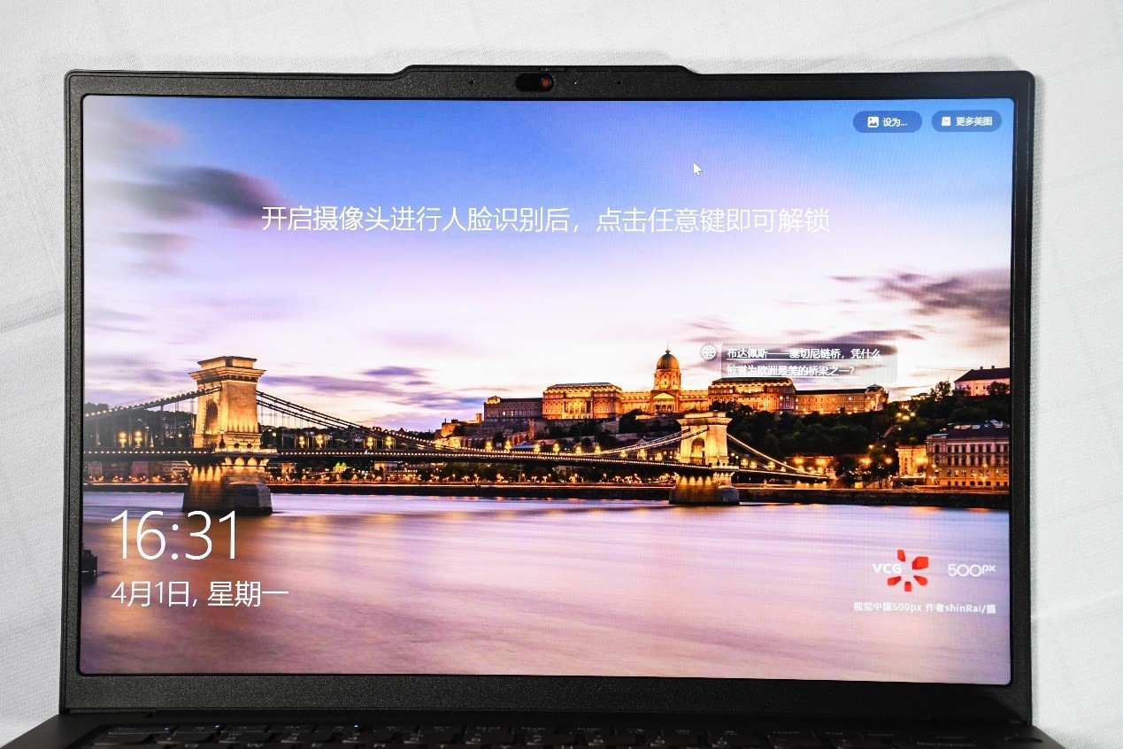

ThinkPad T14p 2024配有14.5英寸的屏幕,16:10的黄金屏幕比例,四边都是窄边框设计。屏幕上方的凸起部分,最原始的设计理念是在机身合盖时,更方便开盖,但摄像头放在这里,就很巧妙,可以缩小屏幕上边框的宽度,增大屏幕占比。
5111093
5111093
T14p的屏幕与机身可以180度水平展开,并且可以在任意角度悬停,只需要单手就能轻松开合屏幕。

T14p 2024两种屏幕,一种是3K分辨率,P3广色域屏幕。手中这台是2.5K分辨率,100%sRGB高色域屏幕,出厂自带X-Rite屏幕校色软件,在X-Rite软件里面选择不同的配置文件,可以实现不同的屏幕显示效果。一般使用默认,显示效果是比较理想的,屏幕出厂已经校色了,可以看到屏幕色彩的平均色差仅0.35,屏幕亮度344.8尼特。
之后用Spyder X红蜘蛛配合软件来测试这块屏幕,得到屏幕亮度349尼特,与自带软件的结果比较接近。
继续测试屏幕色域,得到这块屏幕色域覆盖98.9%sRGB色域,色域容积107.8%sRGB色域,由于手中的是工程机,色彩与量产机可能会有差距。
继续用Spyder X测试屏幕色准,得到平均Delta E的值仅为0.68,可见这块屏幕的色彩显示是相当好的。

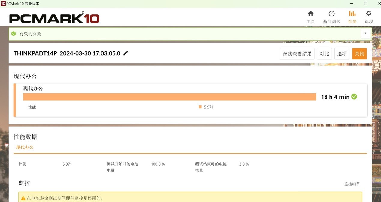

18小时的续航能力:
前面拆机能看到T14p 2024配的是75Wh的大容量电池,搭载的是英特尔酷睿Ultra处理器,酷睿Ultra处理器配有两个能功耗核心,那么对于T14p的续航能力是相当期待的。用PC MARK 10现代办公模式测试了两轮续航测试,测试背景是性能模式设置为最佳能效,打开飞行模式,打开静音。
第一轮测试把屏幕亮度设置到30%,最终居然实现了18小时的超长续航时长。
5111103
5111103
又进行了第二轮续航测试,把屏幕亮度设置到50%,最终的测试时长居然比上一轮还长,达到18小时22分钟。两次的测试结果都比预期要长很多,按日常使用减半来算,也有八九个小时的使用续航,由此可见,T14p 2024的续航是比较强的。

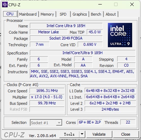

手中这台T14p搭载英特尔酷睿Ultra9 185H处理器,这是采用最新一代intel4工艺搭配3D高性能混合架构。拥有16核心22线程,基本包含6个性能核心,8个能效核心,2个低功耗核心,拥有24MB智能缓存,处理器最高睿频5.1GHz,基础TDP 45W。核显方面,英特尔酷睿Ultra9 185H处理器自带全新锐炫ARC 核芯显卡,采用与独显同根同源的XLPG架构,显卡频率达到2.35GHz。核显还支持光线追踪、XSS等多项独显级先进图像技术,并深度优化了多款游戏,集成intel双编码引擎,支持AV1编码,剪辑速度快,视频体积小。图像性能比GTX1650独立显卡还强很多。
5111102
5111102

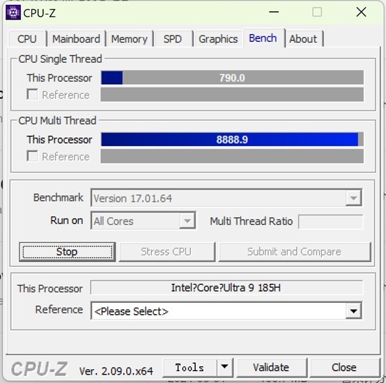

用CPU-Z简单测试这颗CPU的性能,提到单核跑分790分,多核跑分8888.9分,害,没想到测试出来一串漂亮的数字。当然这串漂亮的数字直接体现的就是Ultra9处理器的性能确实比较强,比Ultra7处理器的性能要强很多。

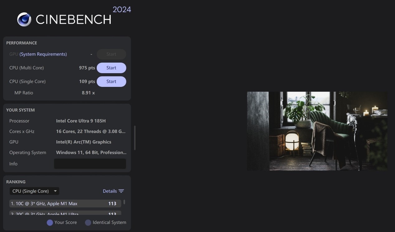

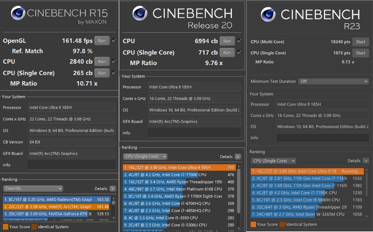

接下来用CINEBENCH 2024测试Ultra9处理器的性能,得到单核和多核成绩分别109pts和975pts。
5111105
5111105
按下来分别用CINEBENCH R15、R20、R23分别测试CPU性能,跑分成绩如下:
R15,多核:2840cb 单核:265cb
R20,多核:6994cb 单核:717cb
R23,多核:18240pts 单核:1875pts

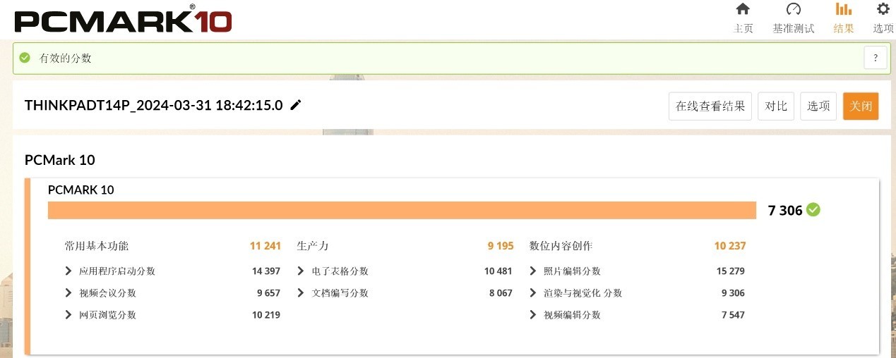

接下来用PC MARK 10对这颗CPU进行性能测试,得到综合跑分7306分。其中常用基本功能得分11241分,生产力得分9195分,内容创作得分10237分。

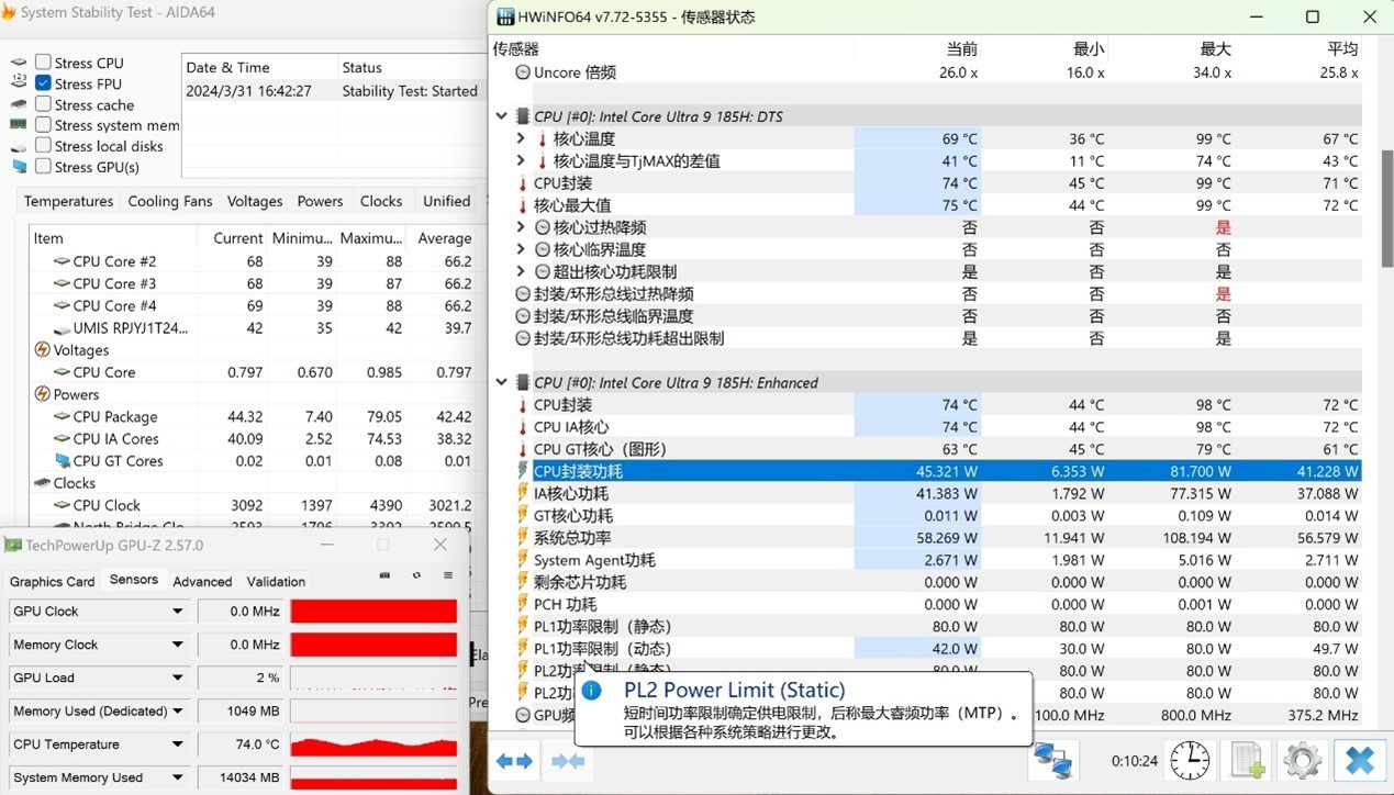

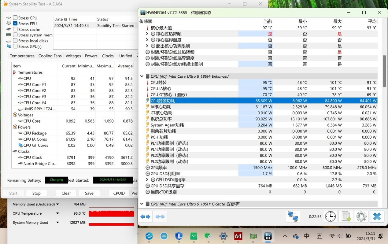

烤机功耗测试:
ThinkPad T14p是一台高性能的商务笔记本,它的性能又有多强,测一测便知,这也是用户最想知道的性能参数。接下来对T14p进行烤机测试,烤机是衡量一台笔记本散热和性能最直观的参考依据。用AIDA64进行FPU单烤。先在最佳性能模式下。CPU功耗峰值达到了80W,之后会往下降,在65W左右稳住了,经过20多分钟的烤机测试,CPU功耗仍然在65W左右,平均功耗居然所有64W,系统总功率93W,也因此T14p配了一个100W的电源适配器来为机器提供充足的动力。烤机时CPU温度在95度左右,其实温度也不算高,毕竟这是在极限模式下。
5111110
5111110
接下来在最佳能效模式下,再次单烤,CPU功耗在45W上下,平均功耗41W,此时的系统总功率58W,CPU的温度比最佳性能模式下低了20度。其实对于一般使用来说,在最佳能效模式下已经足够用了,还得到比较低的机身温度。

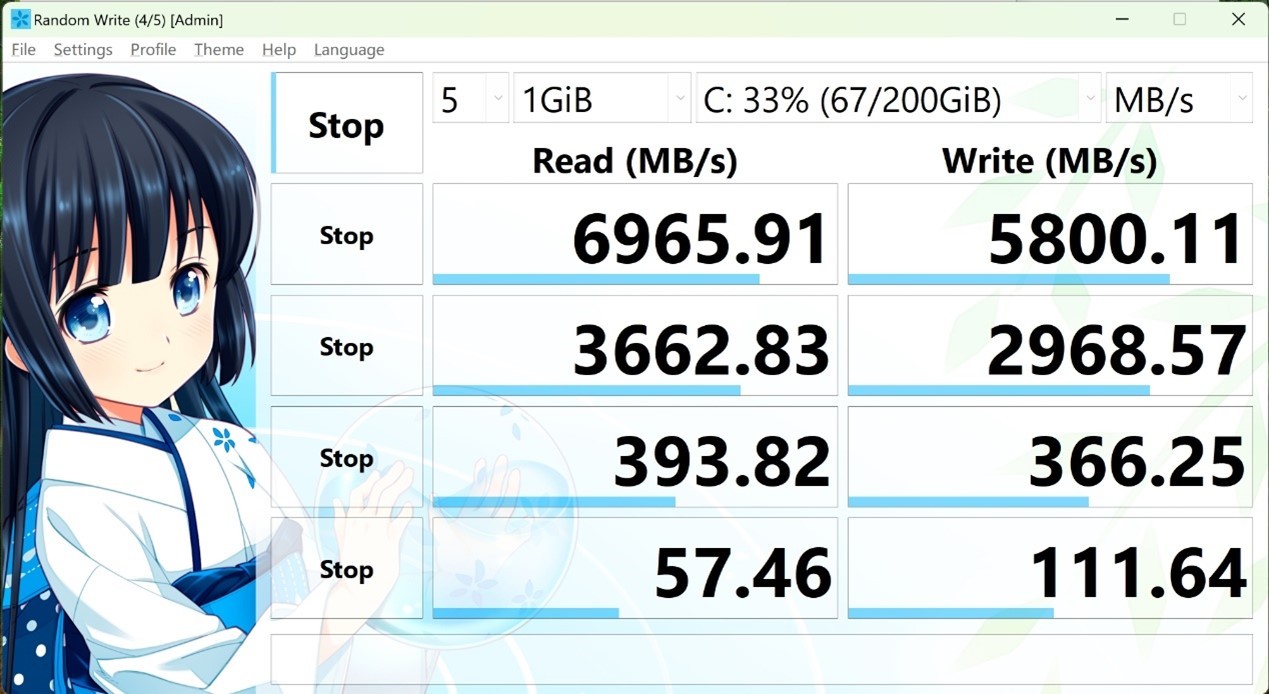

手中这台T14p 2024内置了一块1TB的固态硬盘,使用CrystalDiskMark进行实测,没想到这块国产亿联的硬件,读取速度居然高达6965MB/s,写入速度5800MB/s,这速度完全能和国际品牌的硬盘相比了,完全可以满足日常各种使用,最主要是支持了国产品牌,预留的2280硬盘位也很方便拓展。当然我这台是工程机,量产机可能会采用其它品牌的硬盘。

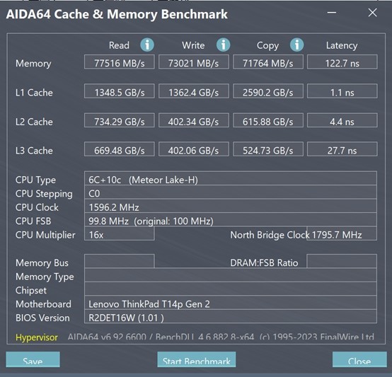

T14p 2024 搭载双DDR5-5600MHz内存插槽,最高支持拓展至64GB,本机自带的是32GB大内存,两个16GB的SK Hynix海力士品牌内存条。在整个轻薄本领域,14英寸小屏的高性能笔记本中,带双DDR5内存插槽的笔记本基本上没有。AIDA64的测试中读取速度为77516MB/s,写入速度为73021MB/s,拷贝速度为71764MB/s,延迟为122.7ns。读写和复制速度都超快,延迟也特别低。完全能满足日常的各类应用程序的流畅运行。同样,量产机可能会是其它品牌内存。

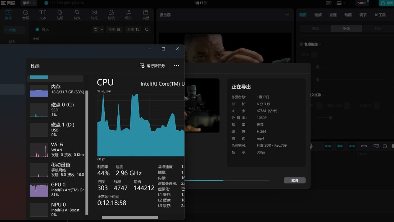

剪映剪辑及AI智能抠像测试:

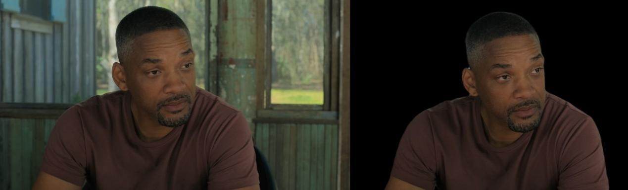

ThinkPad T14p 2024搭载的是英特尔酷睿Ultra9 185H处理器,采用CPU+GPU+NPU的XPU组合来执行AI运算,其中NPU是人工智能加速引擎。因此T14p 2024也是一台AI PC,在AI方面的表现究竟如何呢?用剪映专业版对T14p的AI智能抠像进行测试。用了一段六分钟的4K高清视频进行智能抠像,在智能抠像过程中,NPU明显发挥了作用。
5111114
5111114
有NPU加速,抠像速度特别快且效果相当好,抠像前与抠像后的对比。
