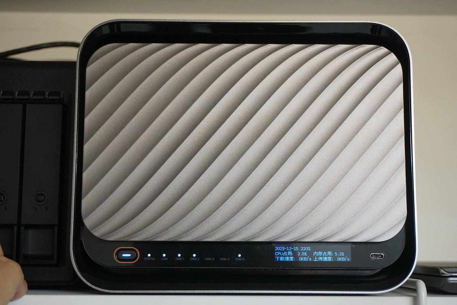

先来几张肖像照

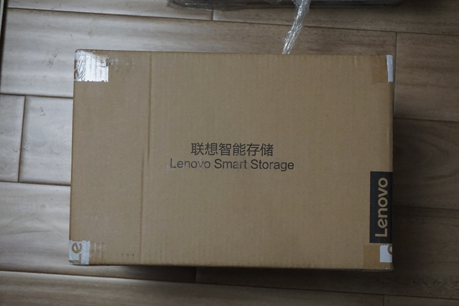

外边是黄色瓦楞⬇最
纸纸箱,生产日期是2022年12月,看来这一款销量不怎样。
5106805
5106805
⬇内部是显得高端一些的黑色瓦楞纸纸箱
5106812
5106812

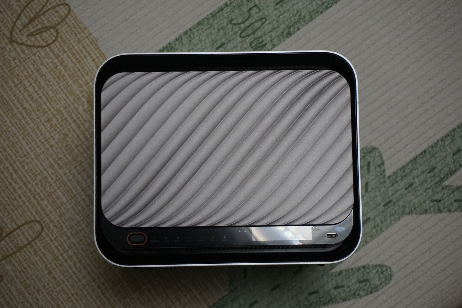

⬇取出来之后就是大家熟悉的样子了,证明面板是通过橡胶卡口卡上的
5106807
5106807

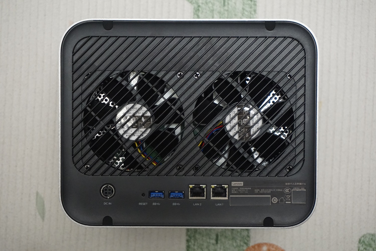

⬇背面是两个不大不小的风扇,两个网口、两个USB、和电源接口
5106808
5106808

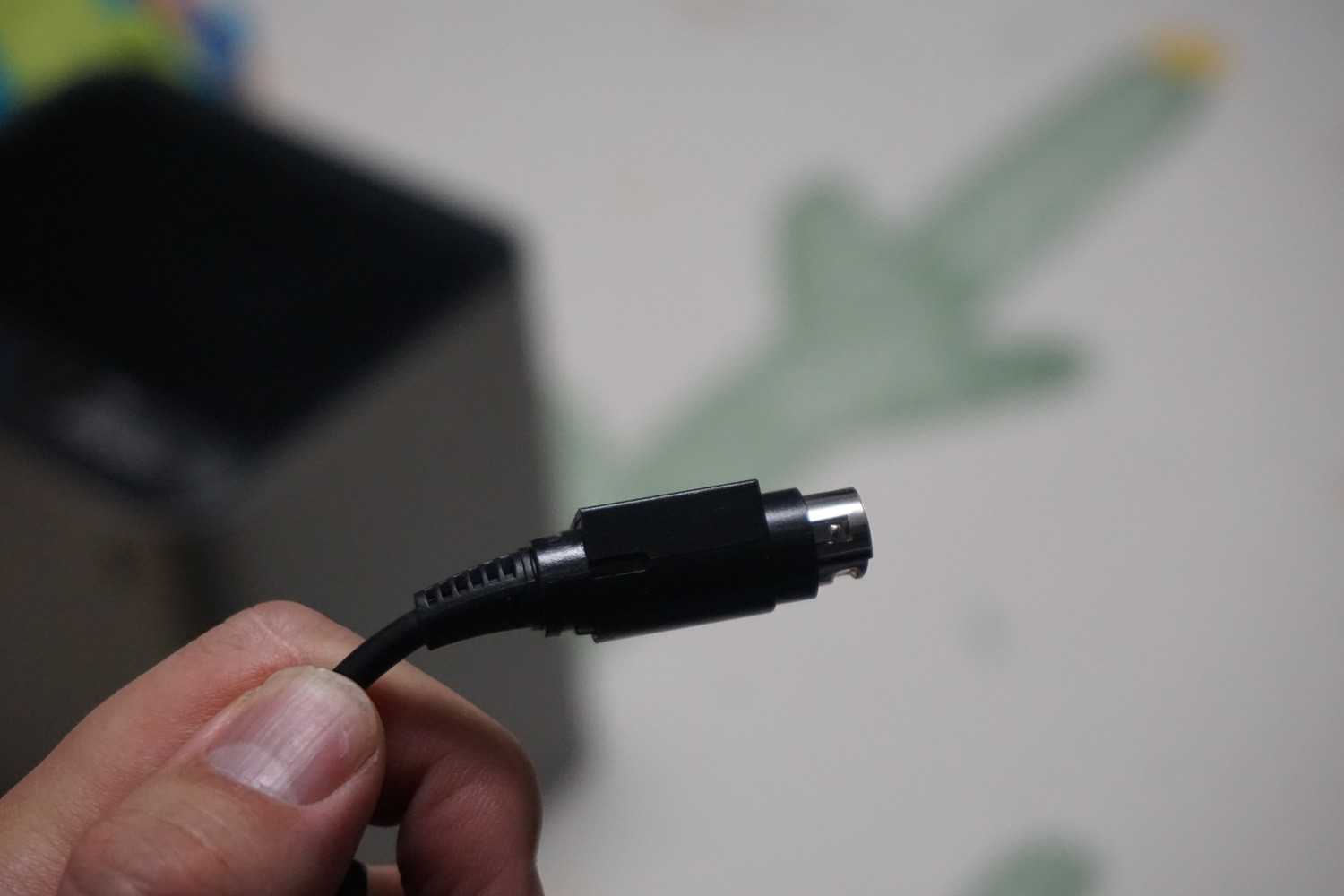

⬇电源插头十分有看点,是防脱落的,现在威联通和群晖都已经减配掉防脱功能了
5106806
5106806

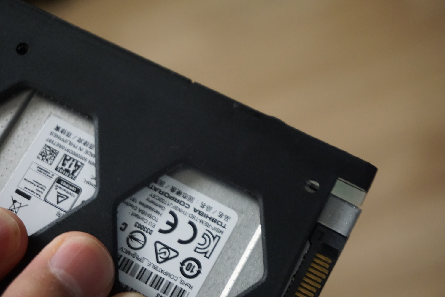

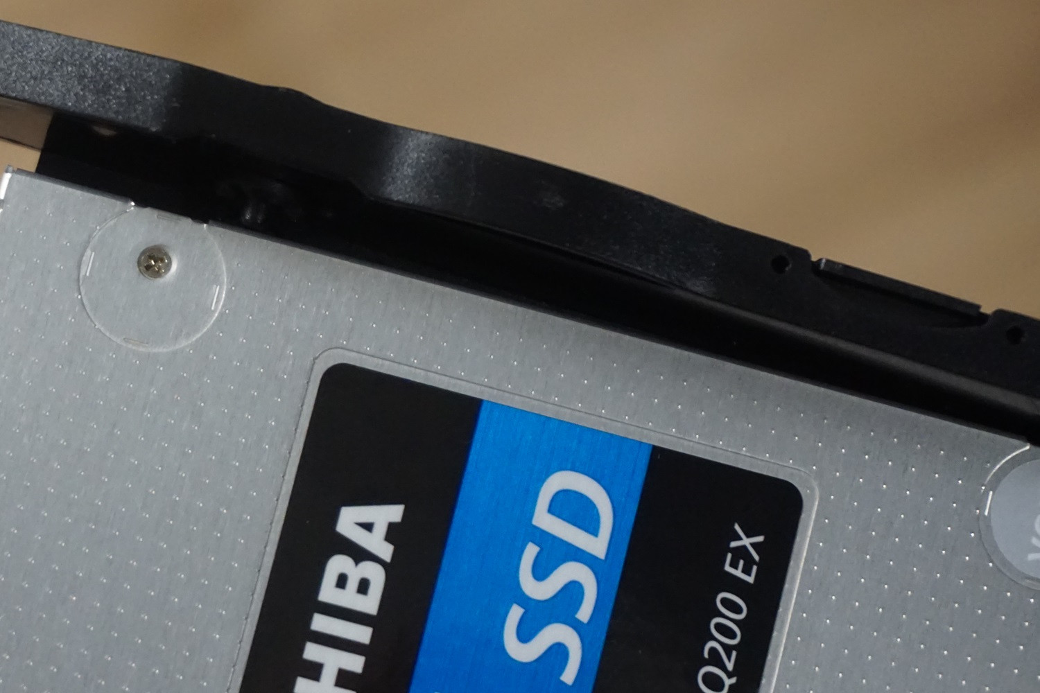

⬇硬盘架的硬盘固定卡真是难拆,因为设计上就是越是往外拉卡的越紧的,个人觉得卡口方向不合理。安装2.5英寸硬盘需要拆掉3.5英寸硬盘的固定卡
5106809
5106809
5106810
5106810
⬇塞入两块2023年六一八屯的3.5机械硬盘和一块多年前已经淘汰、闲置的2.5英寸SSD开机,屏幕点亮。另外说一句,随机配送的6类网线很棒,也很硬。
5106813
5106813

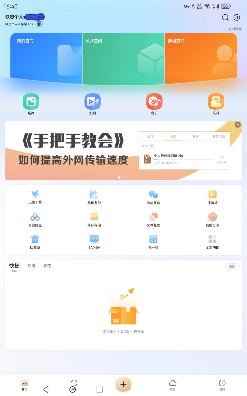

⬇主界面的风格我感觉还算比较清爽,不像一些品牌,打开APP就是自家的网上购物商城
5106816

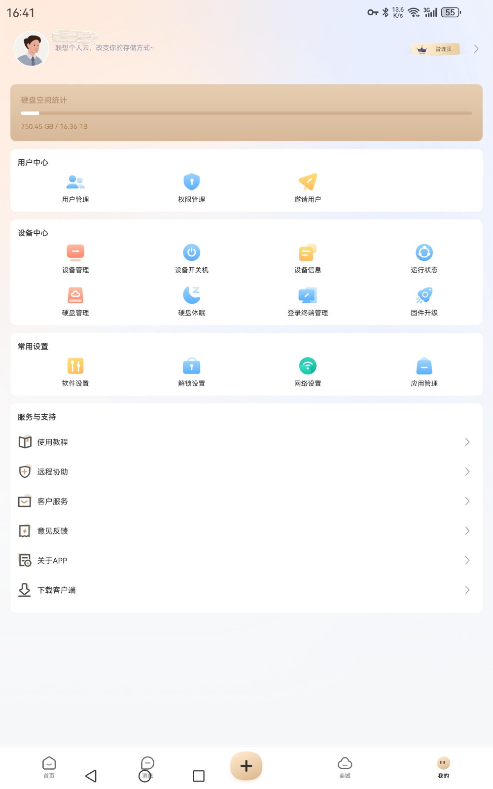

⬇最右下角的“我的”就是个人云的设置中心了,接下来逐项介绍一下里面的内容
5106815
5106815

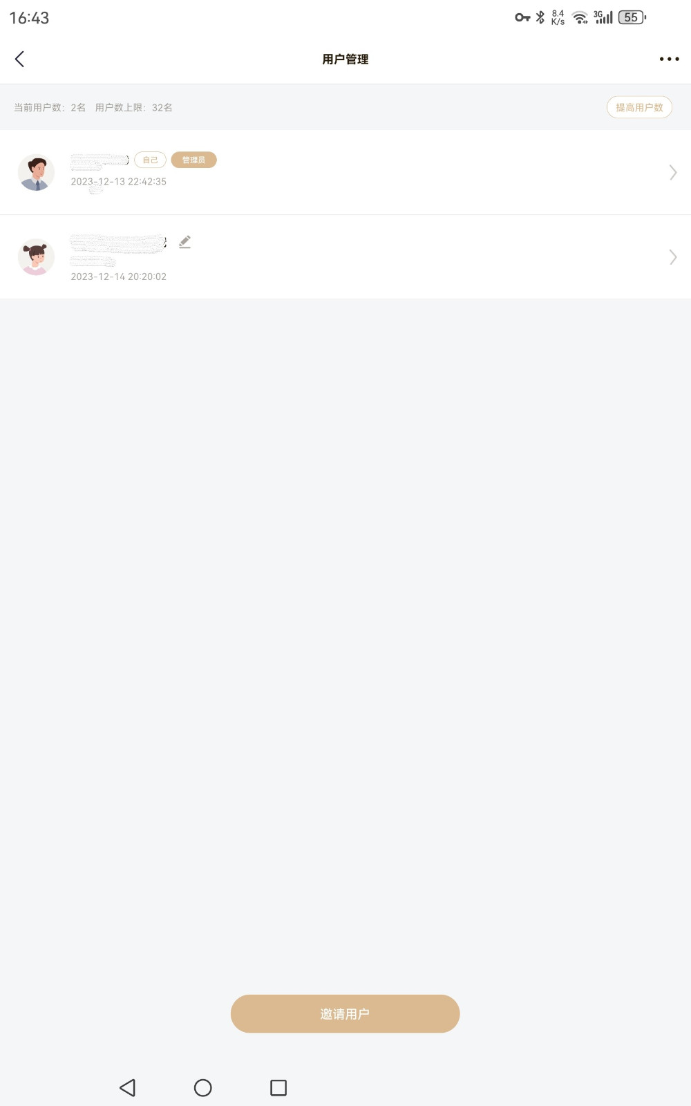

⬇“用户管理”可以添加用户,可以免费添加32个账户(可以邮箱注册),每个账户可以同时登录10台设备,因此购买硬件设备之后,联想理论上可以同时为免费为320台设备提供云服务
5106814
5106814

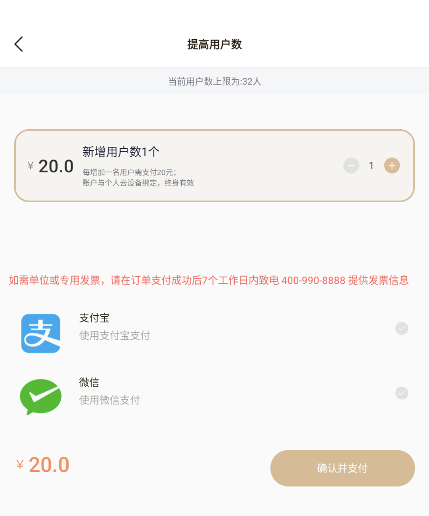

⬇如果你觉得32个账户还不够用(看来已经不是工作室小团队了),可以申请提高用户数,每个20元,非订阅制哦
5106818

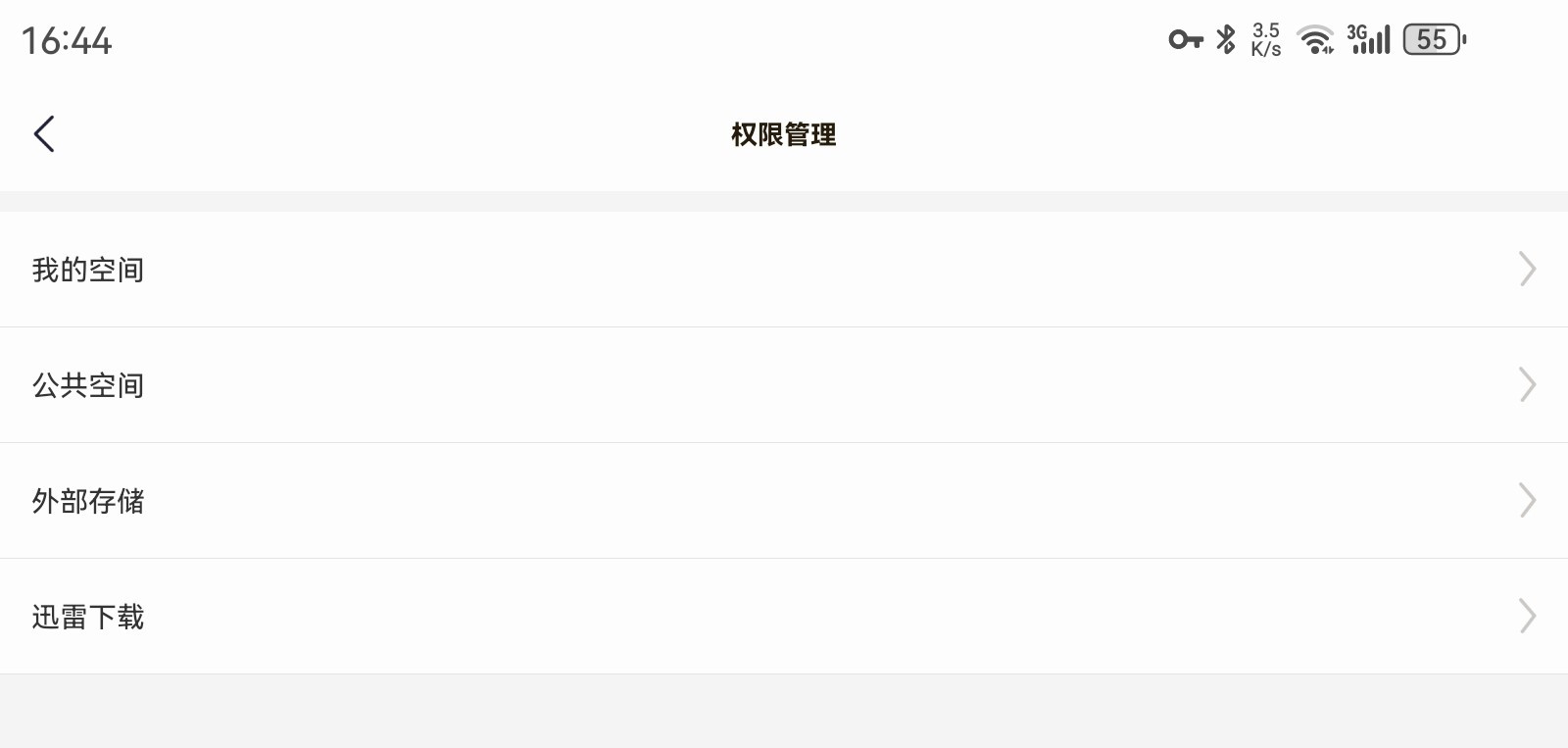

⬇“权限管理”是设置非管理员是否可以访问“公共空间”、“外部存储”和“迅雷下载”的
5106817
5106817

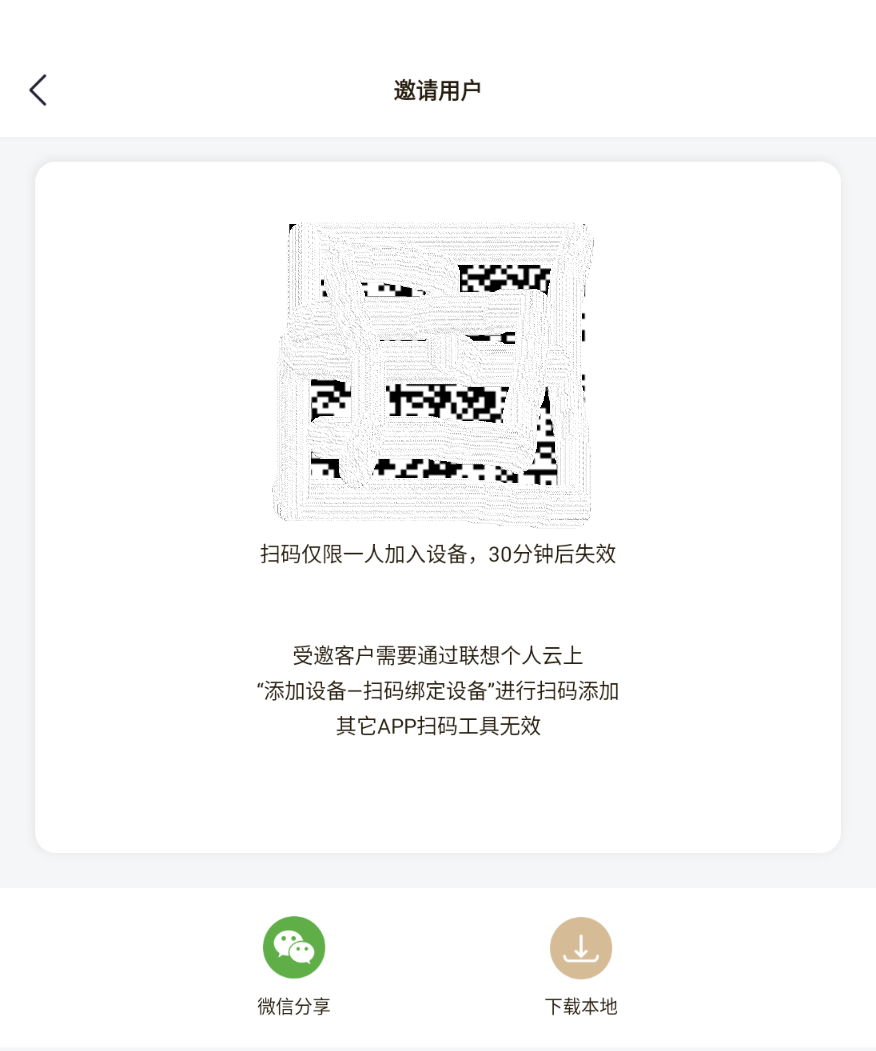

⬇“邀请用户”功能在用户管理功能页面的用户数量还没有达到最大权限时,可以生成一个二维码,受邀用户可以扫描加入,获取联想个人云的使用权限

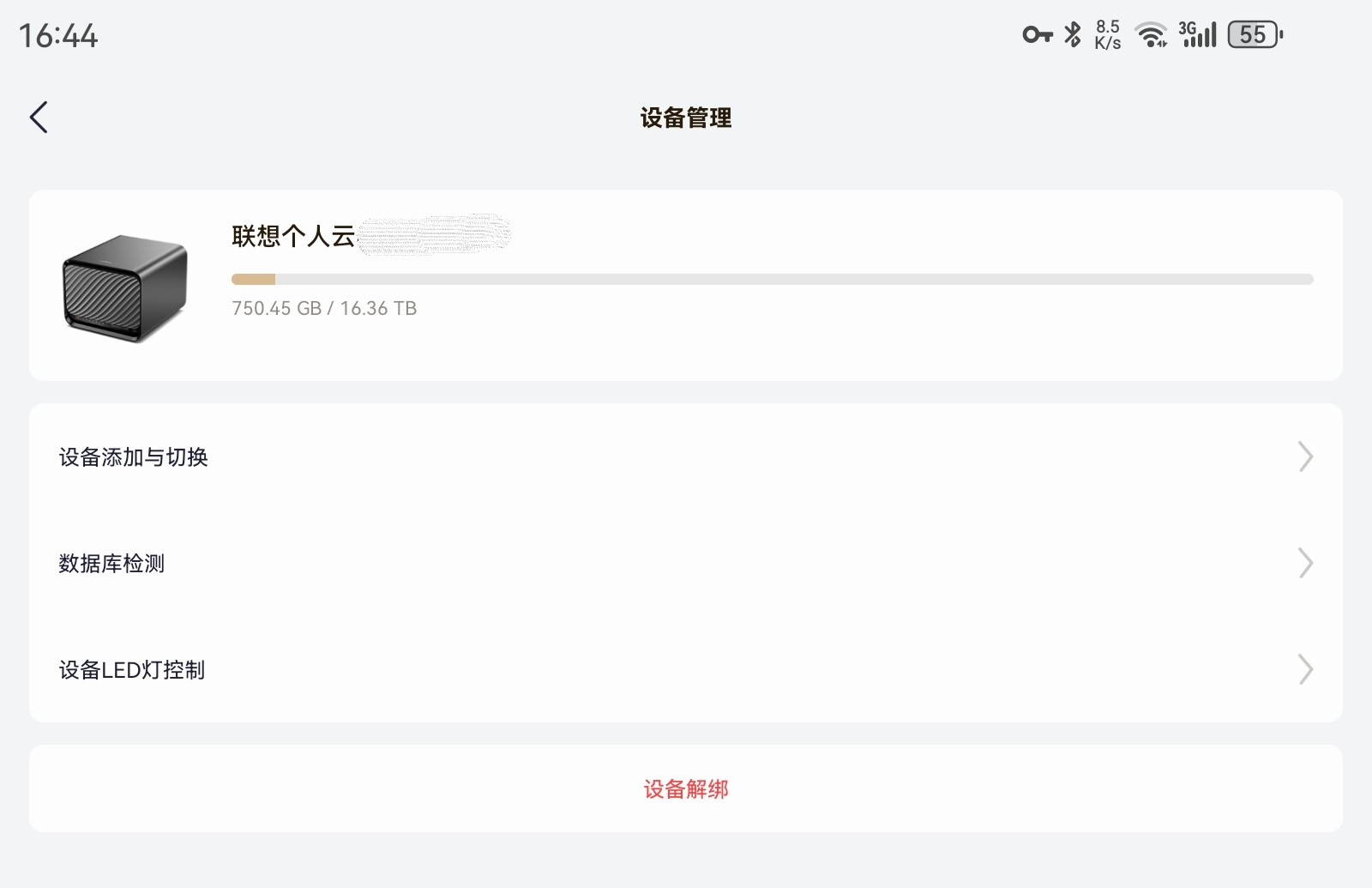

⬇“设备管理”有三个选项“设备添加与切换”——有多态联想个人云的情况下,“数据库检测”——个人猜测是添加或者更换硬盘之后重新建立阵列,“设备LED灯控制”——就是面板上那几个白色LED灯的设置
5106842

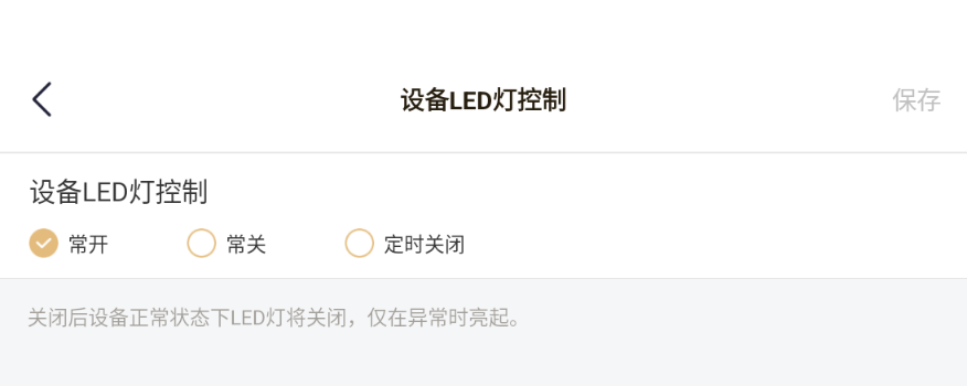

⬇“设备LED灯设置”有常开、长关和定时开关三个选项,好理解。灯的亮度不可以调节,小显示屏也不能关闭
5106820

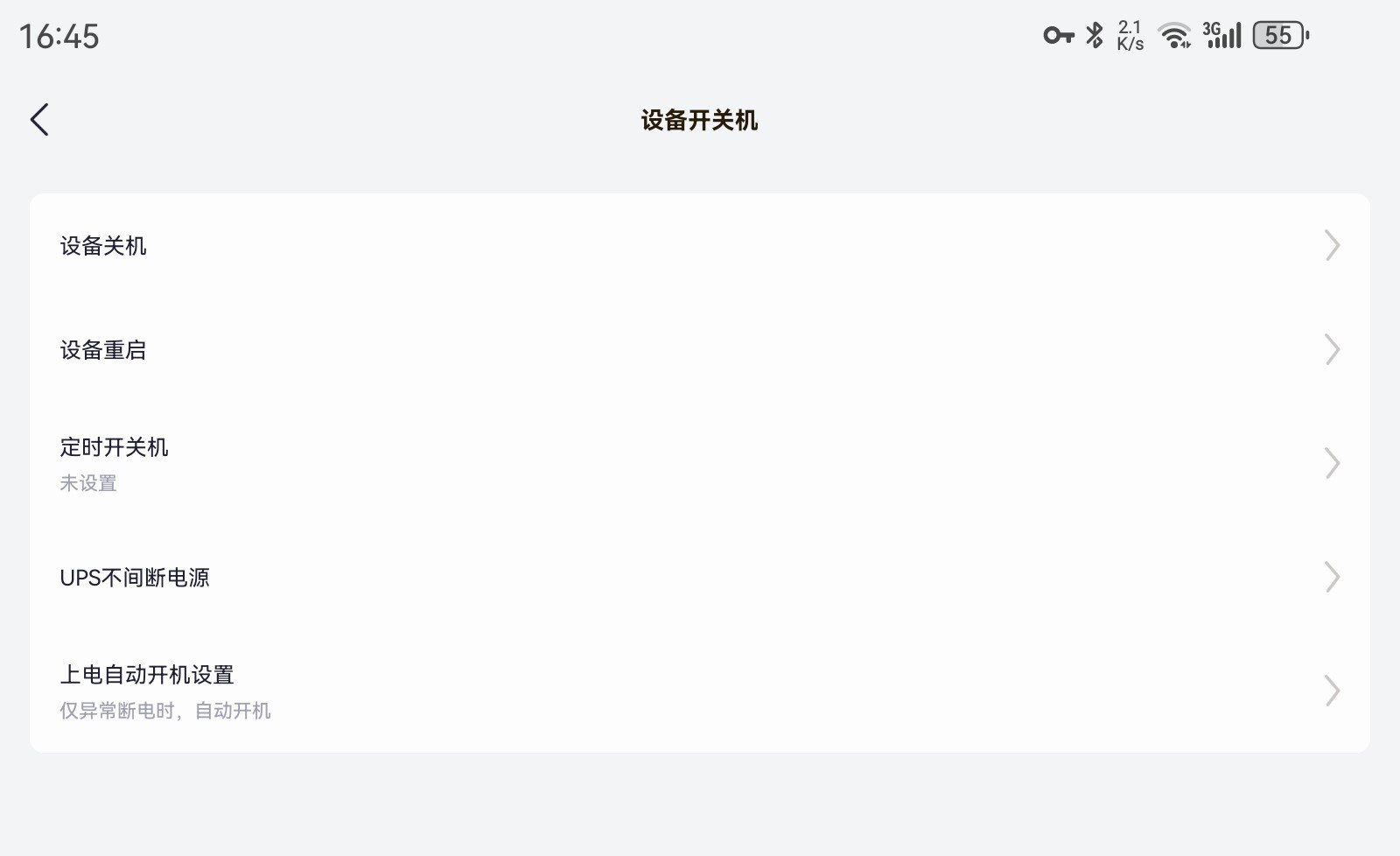

⬇“设备开关机”除了关机和重启以外,还有定时开关、UPS设置、异常断电后恢复供电时是否开机的选项

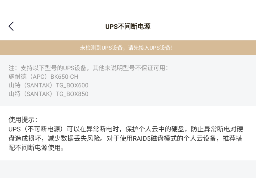

⬇显示支持的UPS有APC的BK650-CH、山特的TG-BOX600和TG-BOX850,都是后备式家用UPS
5106822
5106822

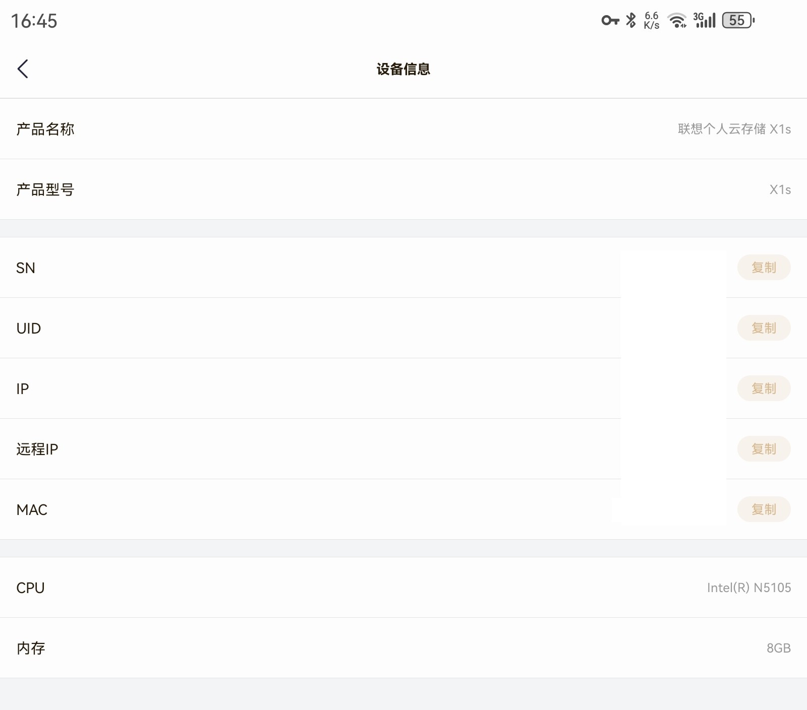

⬇“设备信息”不用多说了,就是这么多,提供了“复制”按钮
5106823
5106823

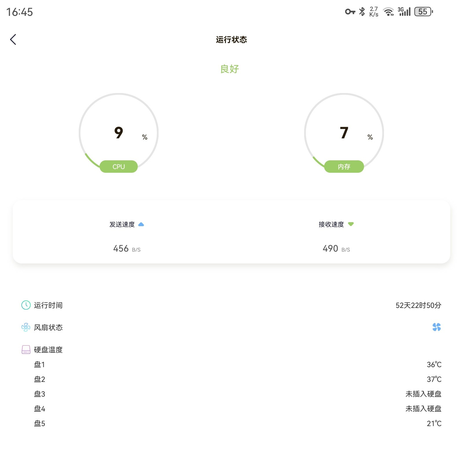

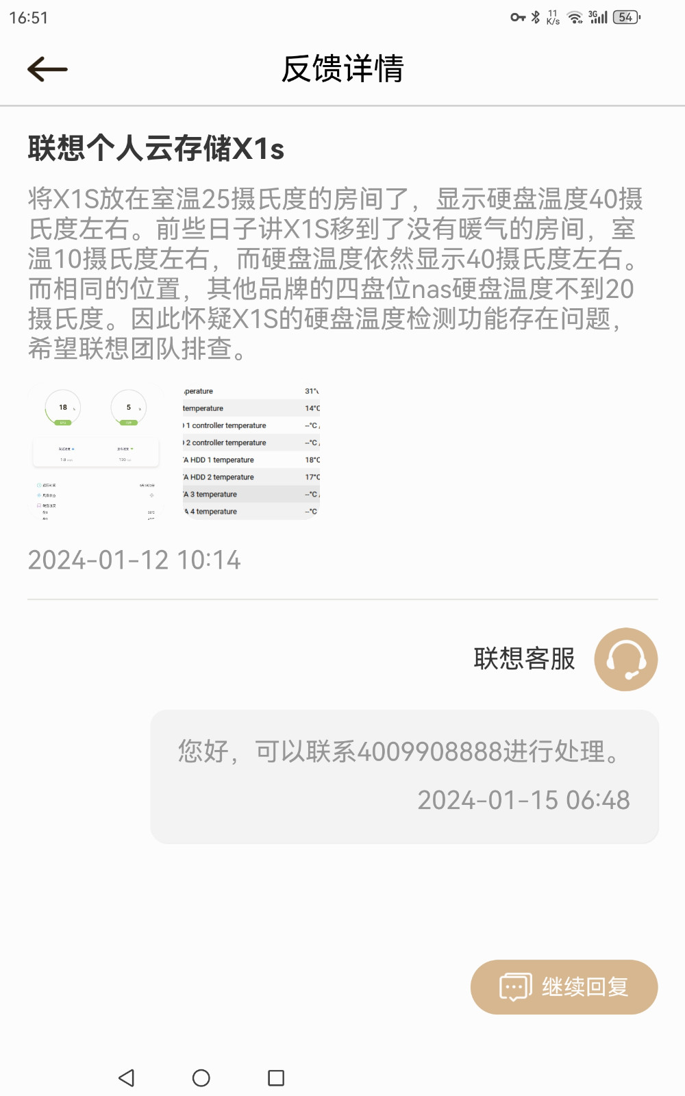

⬇“运行状态”里可以看到CPU和内存使用率,实时网络速度,风扇状态(显示1-3个旋转的风扇)和硬盘温度,我怀疑3.5寸硬盘温度有问题,这个后面说。CPU和内存占用都是个位数,性能过剩啊。
5106824

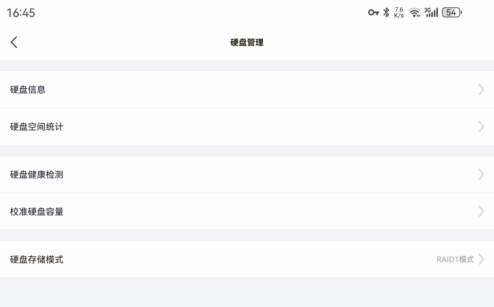

⬇“硬盘管理”有以下五项内容【X1s_33】
5106825
5106825

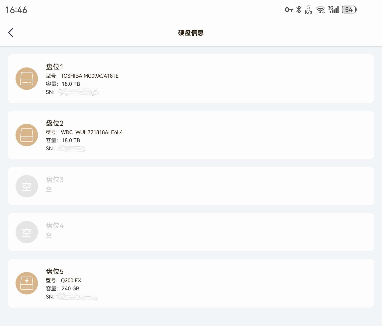

⬇“硬盘信息”里可以看到五个盘位的硬盘型号、容量和序列号
5106826
5106826

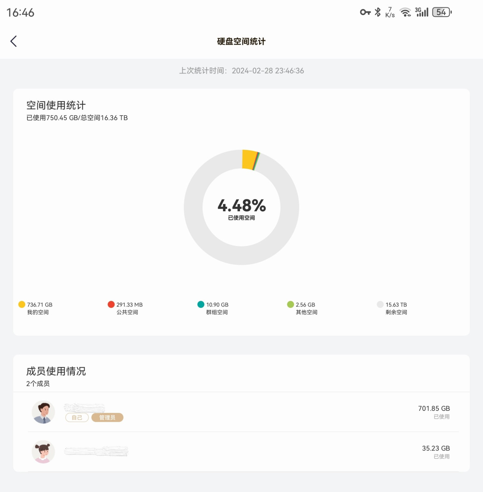

⬇“硬盘空间统计”里可以看到各个共享文件夹和各个用户对硬盘空间的占用情况
5106827
5106827

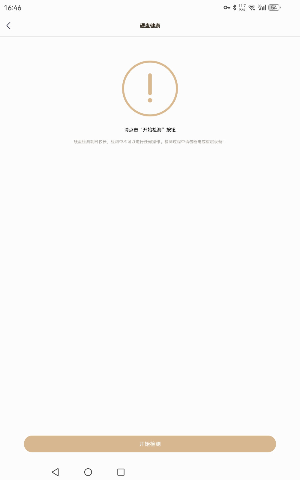

⬇“硬盘健康”可以扫描磁盘坏道,最后的结果只有0和1(是与否),不知道硬盘出问题后是不是又提示。
5106828
5106828

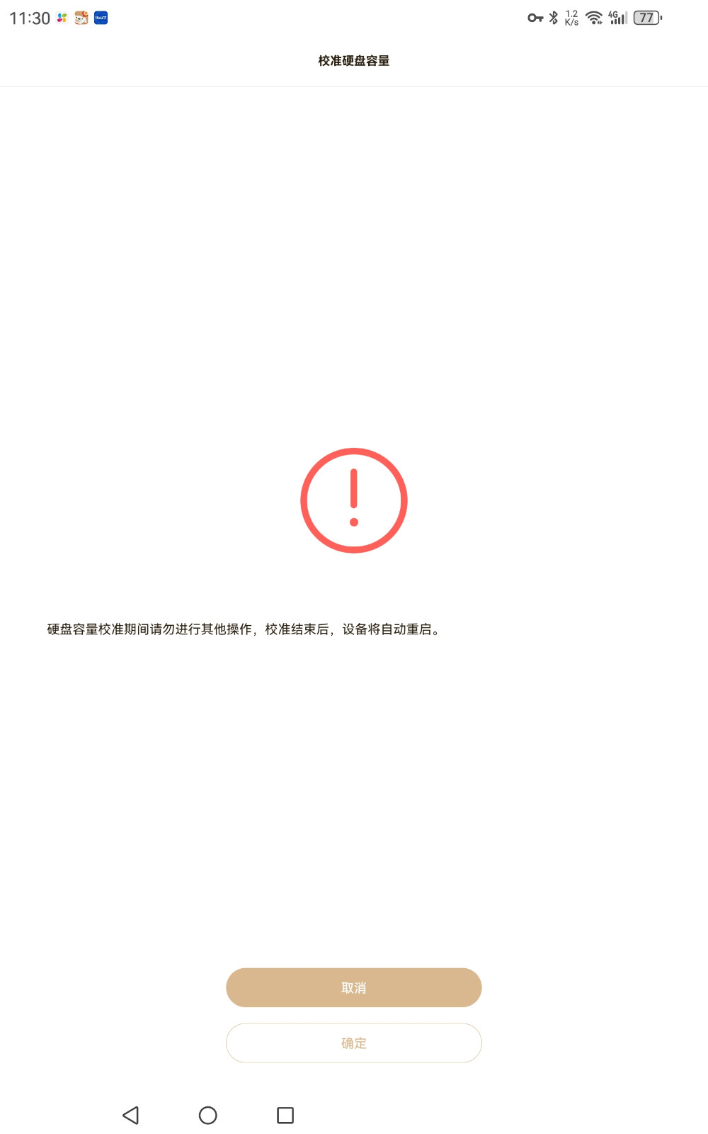

⬇“校准硬盘容量”不知道是个什么意思,点了之后就什么都不能操作,估计还挺费时间的,没有用过
5106843
5106843

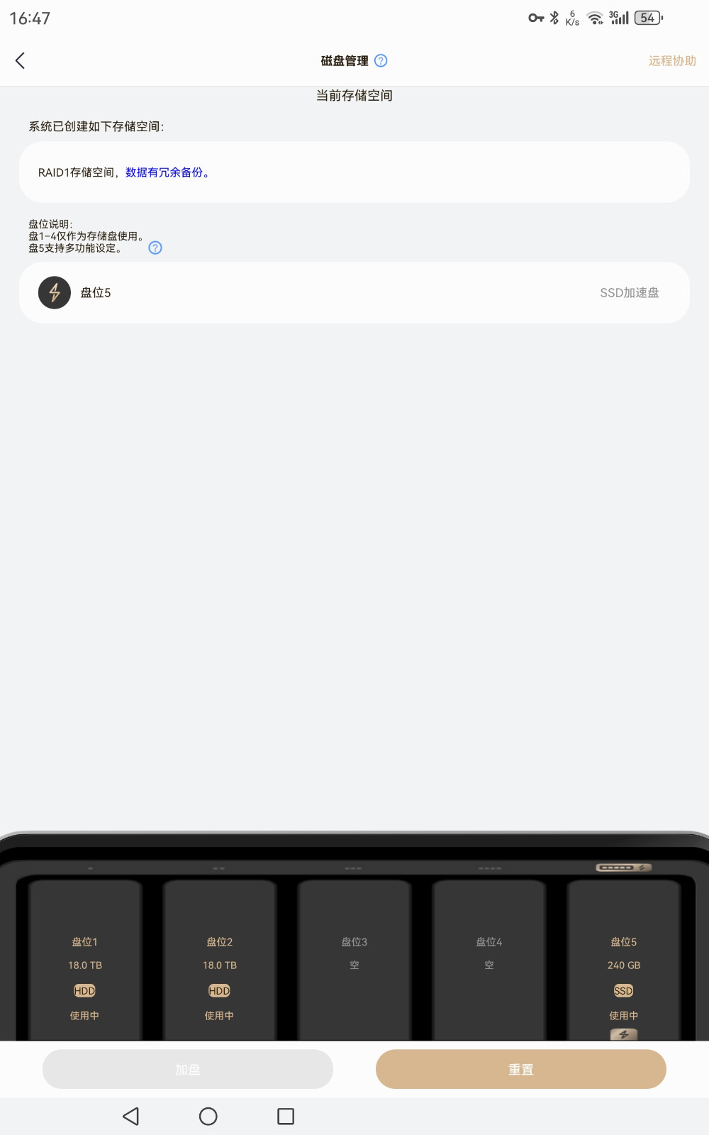

⬇“硬盘存储模式”点进去之后变成了“磁盘管理”,这个名字与前面的“硬盘管理”感觉就像是程序员不知道应该怎么起名字了,自己硬着头皮写上的名字。主要是刚开始的时候设置硬盘阵列的。其实我更关心的是如何添加硬盘、如何更换硬盘,点最上面的?也没有给出解释
5106829

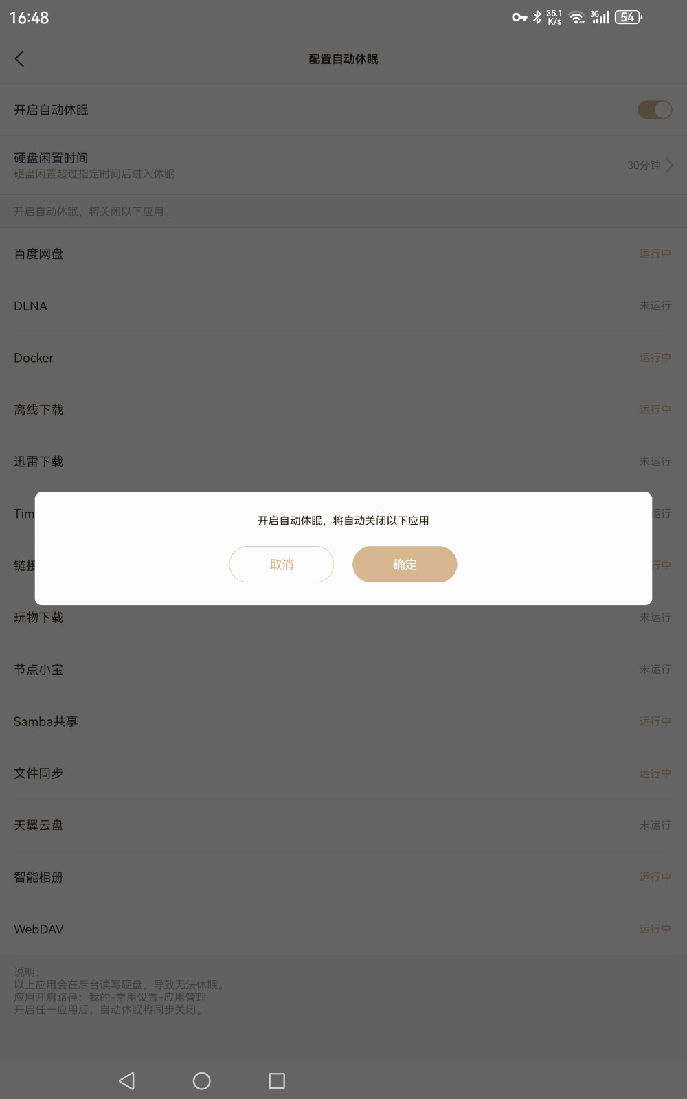

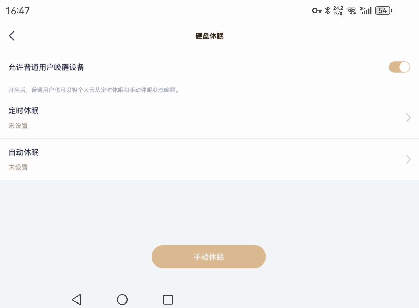

⬇“磁盘休眠”选项里可以设置硬盘定时休眠和自动休眠,硬盘休眠之后是否允许普通用户唤醒。把磁盘休眠理解成电脑的“休眠”功能就好。
5106830
5106830
⬇若启用自动休眠功能,会要求关闭除APP访问以外的所有功能;定时休眠不受限制,感觉不合理啊。
5106831

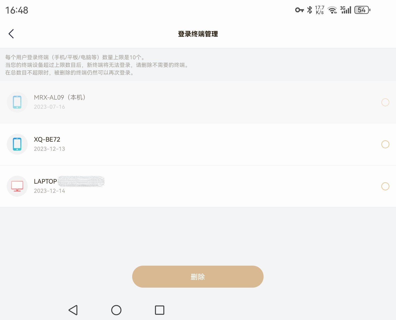

⬇“登录终端管理”我个人认为从安全的角度上讲还是挺重要的,没有MFA的功能下,从这里可以看到自己的个人云是否被不明身份者访问了。上面提示这个账户可以同时登录10台设备。
5106832
5106832

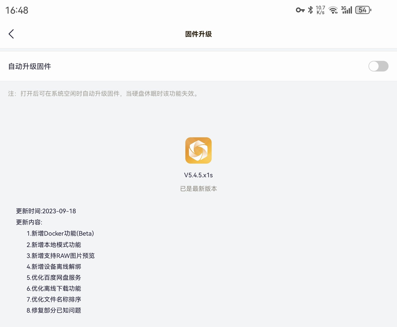

⬇“固件升级”很好理解。截至发稿时,估计版本是2023年9月18日编译的5.4.5版,Release Notice也很详细。希望联想坚持将固件完善下去

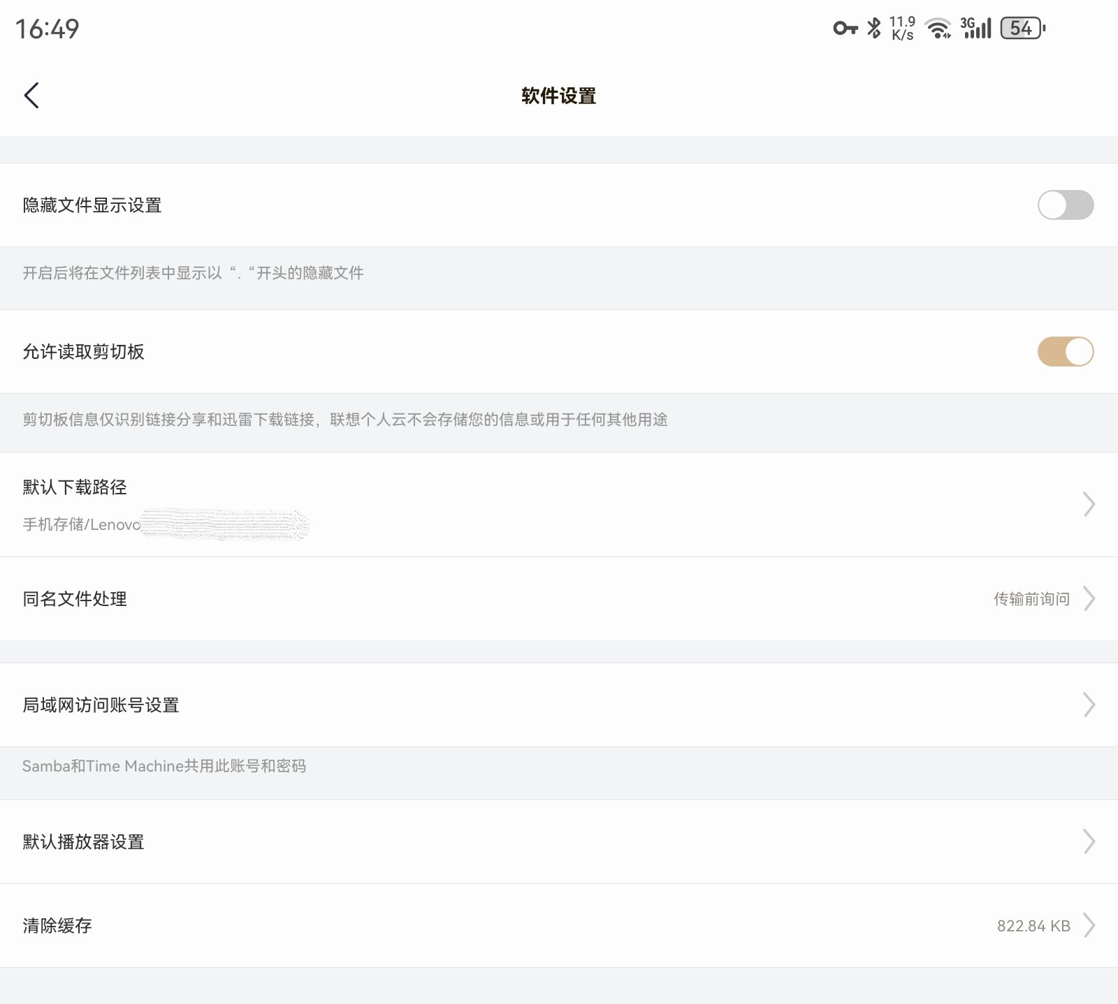

⬇“软件设置”里面最关键的就是设置局域网访问账户了。
5106834

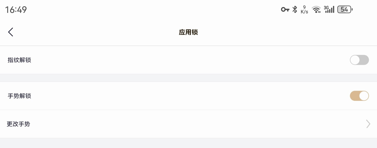

⬇“解锁设置”可以设置指纹解锁和手势解锁,防止他人随意打开APP
5106835
5106835

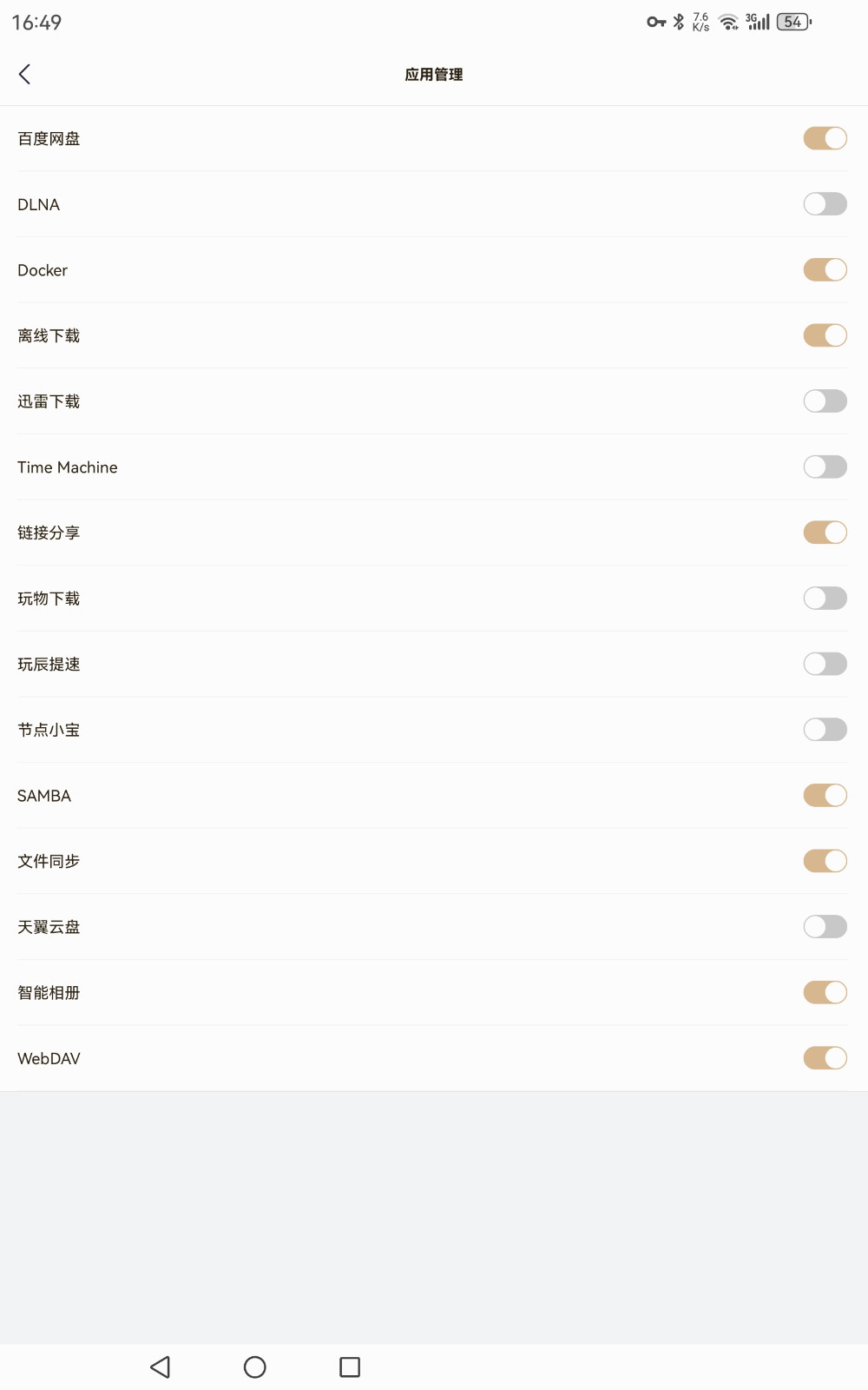

⬇“应用管理”里面列出了联想个人云的所有功能,可以将不使用的功能关掉,也能提高个人数据的安全性。
5106836

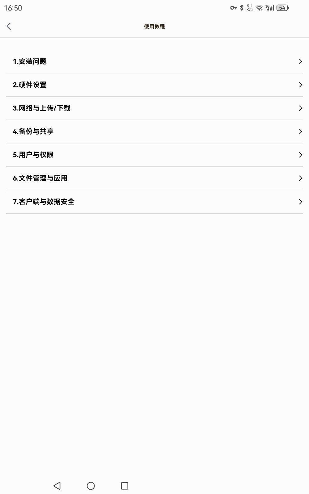

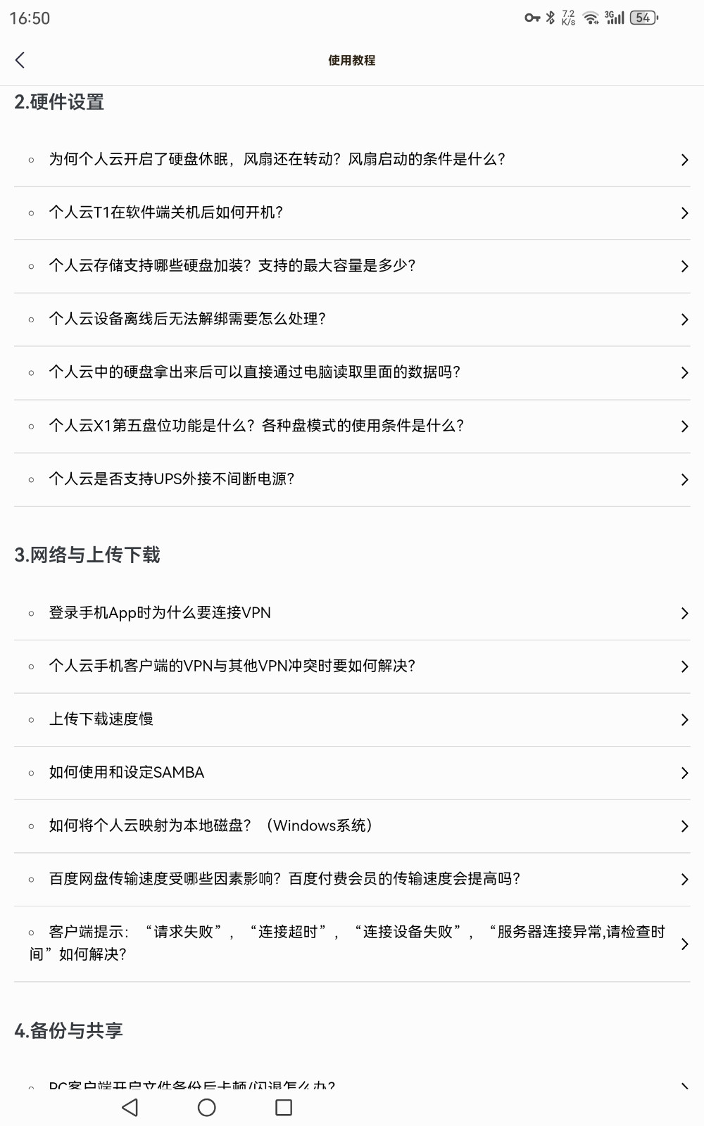

⬇“使用教程”我感觉这名字有些大了,里面的内容最多可以算是FAQ
5106837
5106837
5106839
5106839

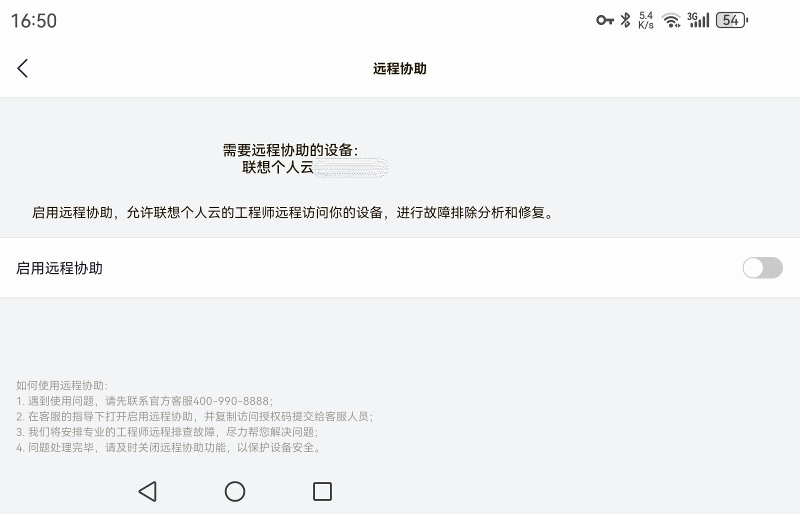

⬇“远程协助”功能固然是好的,还没有尝试过能不能便捷的联系到人工客服。联想在大陆市场还是几十年前的思维模式——让用户靠嘴去问,所以即使其在官方的支持页面,也几乎找不到有用的信息,造成严重的信息不对称,这也是很多时候没有信心购买其产品的原因。
5106838

⬇“客户服务”就是联想的客服电话400-990-8888和联想服务公众号二维码。“意见反馈”我个人理解是十分有利于厂商对产品的完善的,我从希望联想个人云能越来越好的角度反馈了一个问题,可是看到客服的回复之后,我觉得联想快没救了。

举一个例子就可以看出一些端倪。我的个人云是在塞入两块3.5英寸的机械硬盘简历RAID1完成配置的,后来翻出了自己闲置的一块SSD,想装进去作为缓存使用,可是找遍了支持页面也没有找到应该通过什么样子的流程添加这块硬盘,心想既然是快拆设计,应该支持热插拔。把SSD塞进了第五盘位,APP上居然没有发现第五盘位有硬盘,尝试许久,无奈重启机器后第五盘位的SSD出现了。将SSD作为缓存后,我不得不面临一个尴尬的问题,因为联想没有规划怎么再将作为缓存的SSD拆下来,若SSD里缓存有未写入HDD的文件,强行拆除会造成不可接受的风险。
